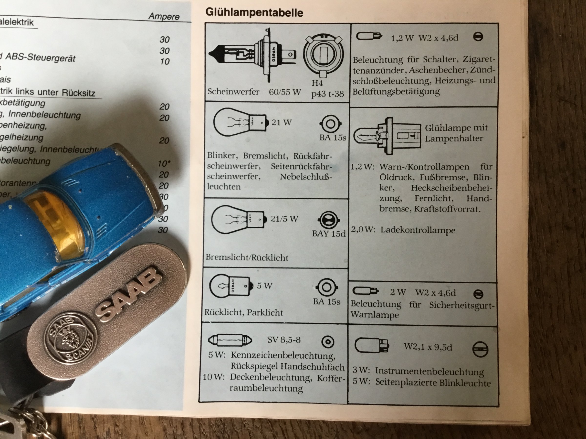

0177D175-C0C0-466E-9E76-80B015FDC1CE.thumb.jpeg.d465e3d67b1cf64920a820892f71eee2.jpeg achso, hier fuer den themenersteller die leuchmittelliste, original von saab
und nun zum wechsel der heizungsdrebirnlein...........wenn Du feine und sehr bewegliche finger hast kann man es ueber den radioschacht versuchen...
ich schraub immer die 4 versch. lange schrauben von unten v. armaturenhalter ab und bewege, vorsichtigst, und hoffentlich ohne bruch den armaturenhalter ein bischen weg und ersetz dann von hinten die birnlein.....
...es muessen sehr dunkle und langen winter gewesen sein, als die ingenioere von saab das so konstruiert haben......
wahrscheinlich haben die da dem modernen birnchentausch schon irgendwie vorgegriffen.......

Danke für die ganzen Tipps. Kennt jemand zufällig die Leistung der Glühlampen im Schalter Fensterheber? Die sind gelötet und liegen von der Größe in Richtung Micro Glühlampe (z.B. Barthelme)
