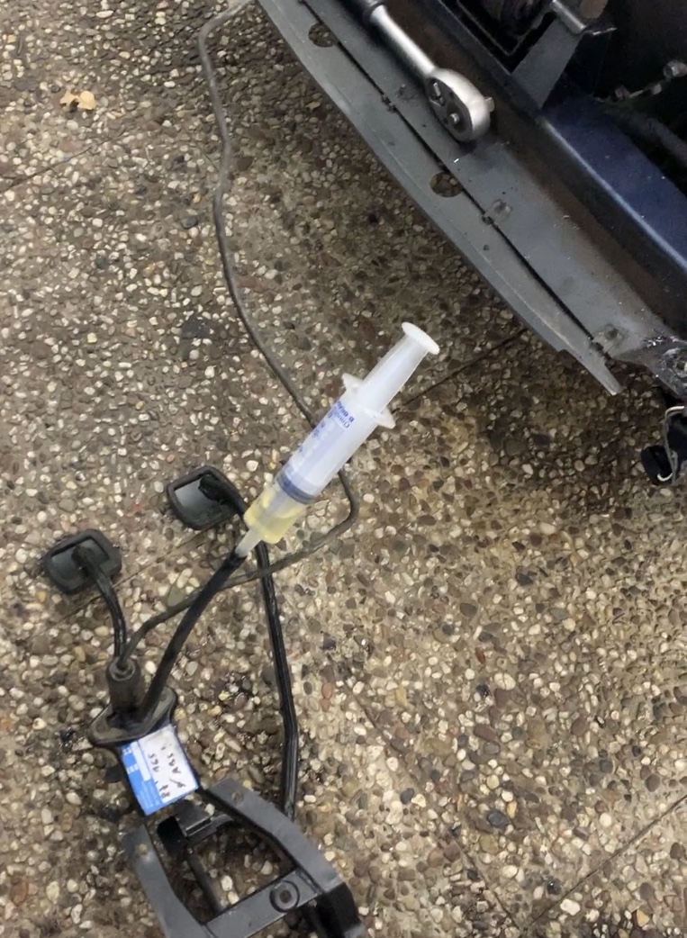

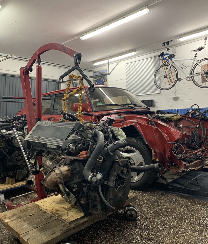

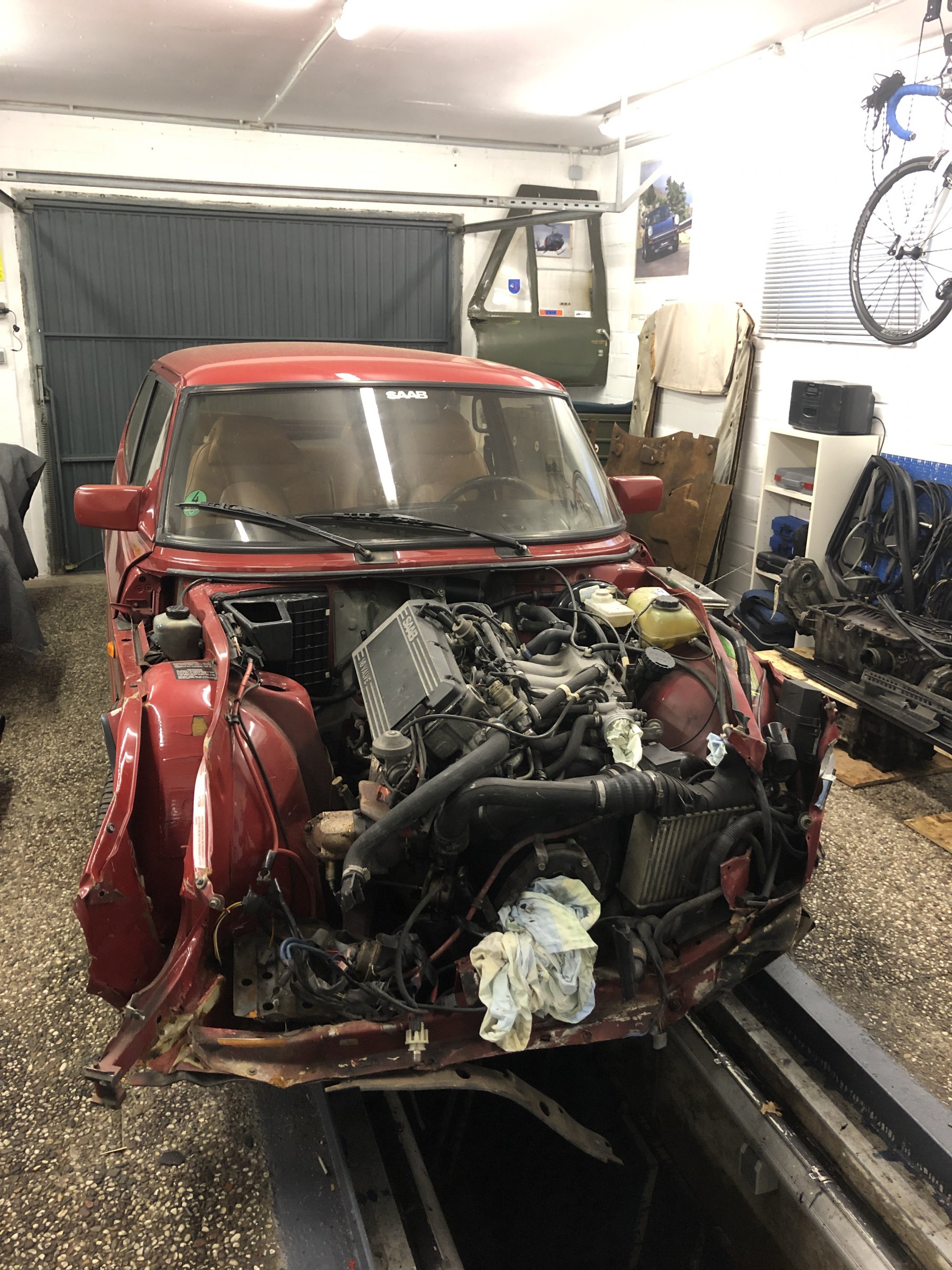

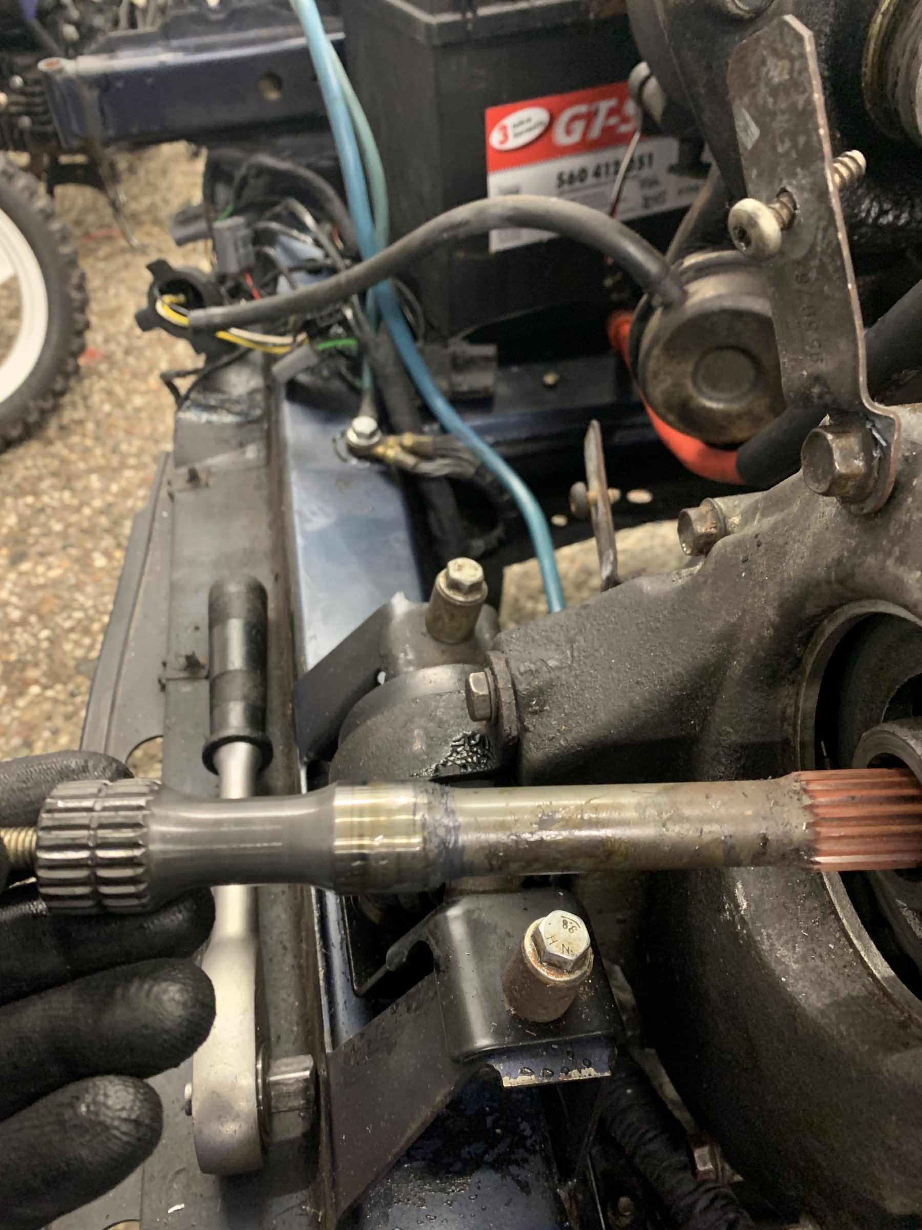

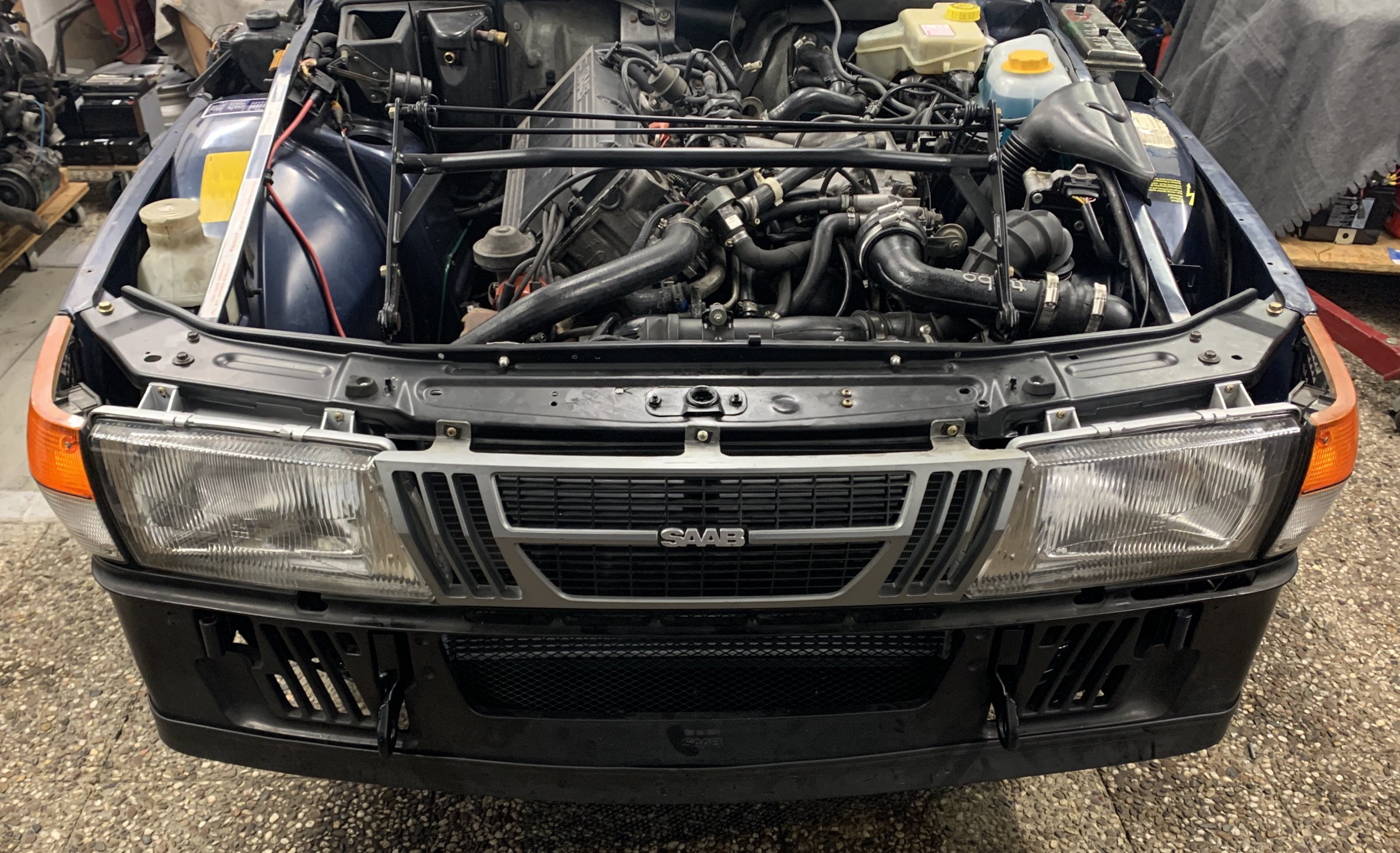

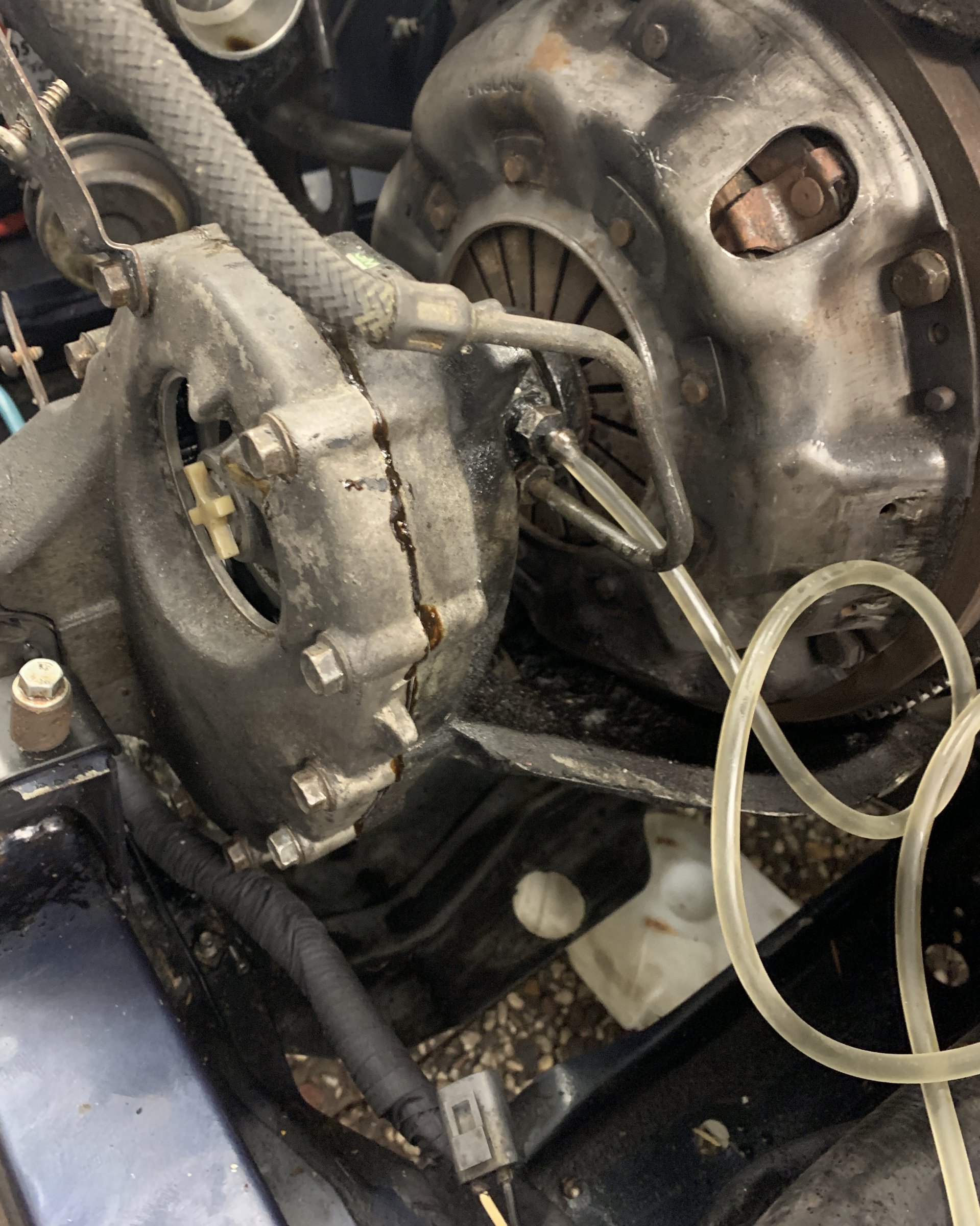

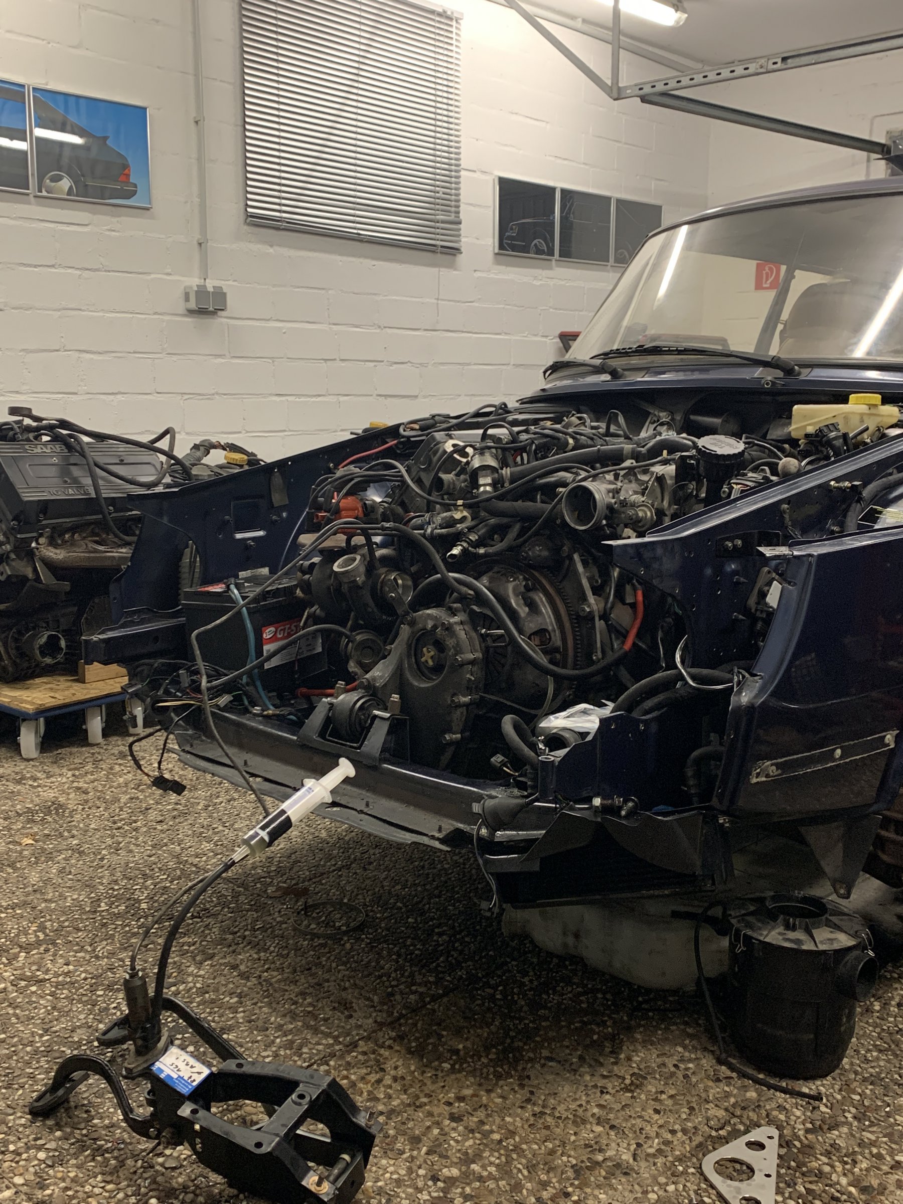

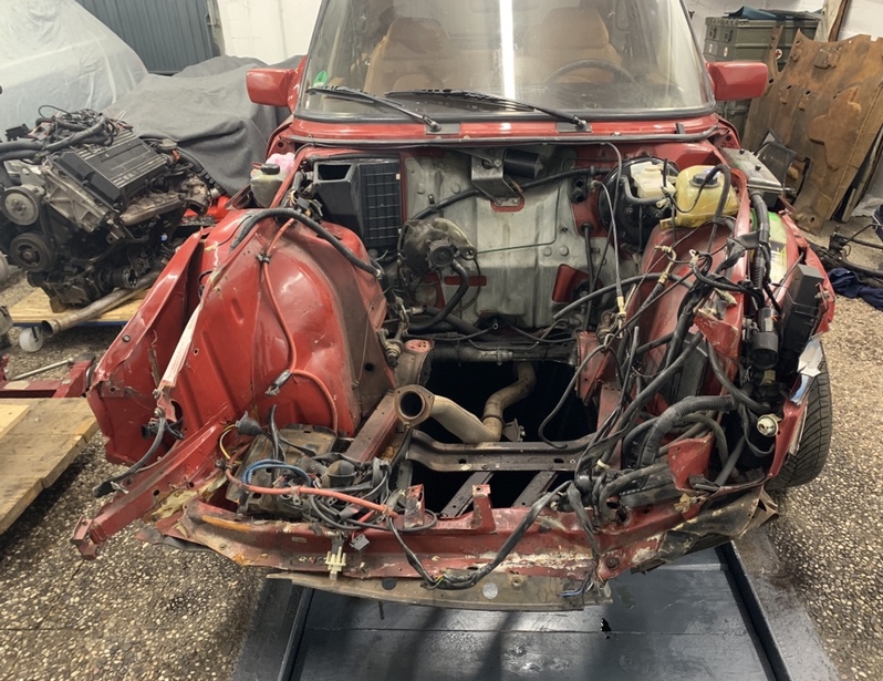

Heute mit dem letzten Projekt-Saab mal weiter gemacht. Der schöne hft-Motor aus dem roten 87iger Unfaller blockierte - ich war ratlos. Teile im Getriebe ? Der vordere Getriebedeckel war ja defekt gewesen. Also die Front wieder runter. Mangels (den richtigen ABS-Pedalen) und bei verliehenem Kupplungswerkzeug eine provisorische Hydraulik aus den 87iger Pedalen gebastelt. Nix. Welle gezogen. Nix. Motor blockierte ...
Bearbeitet von HAGMAN

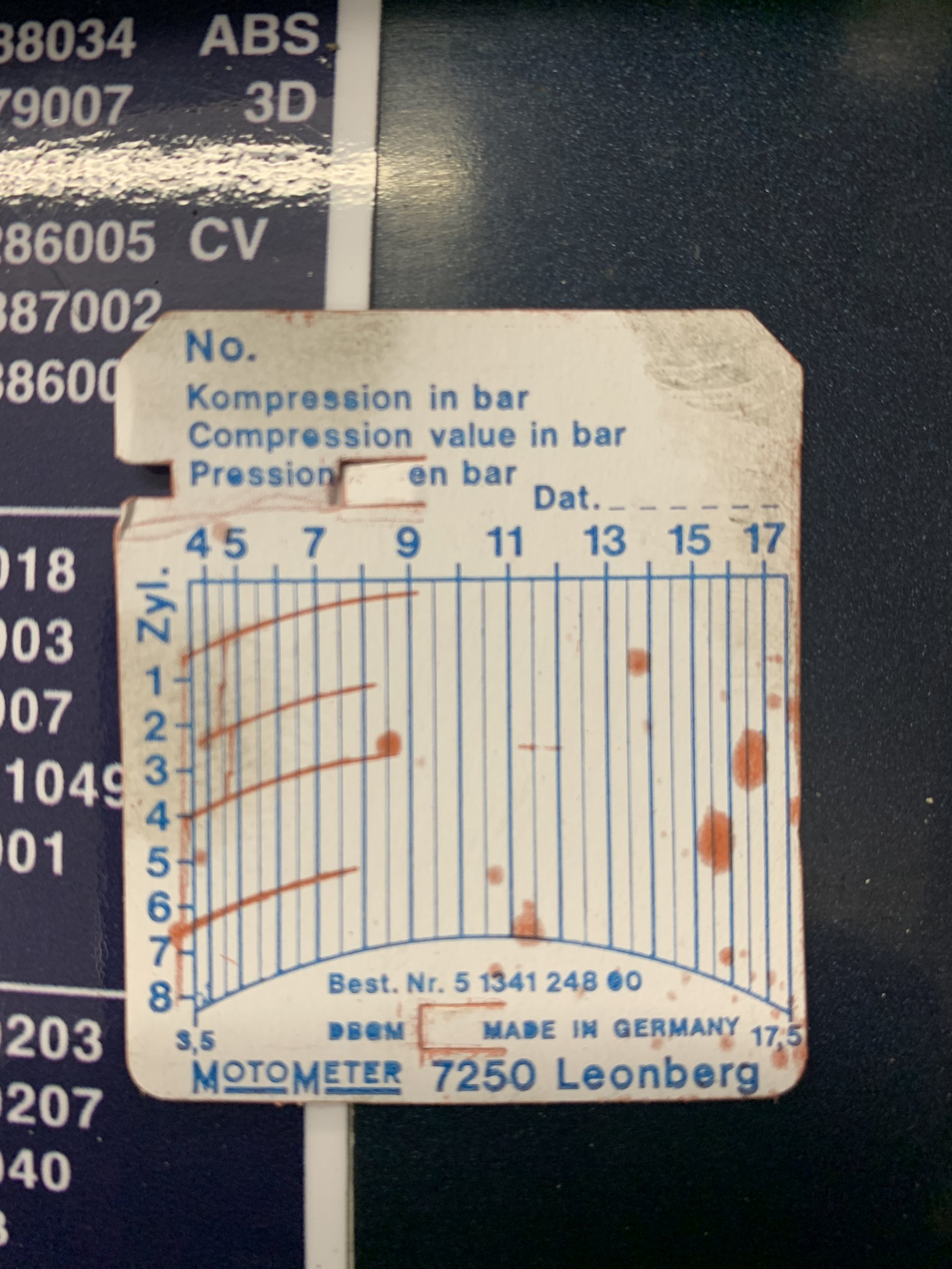

Dann musste es ja wohl der Motor sein. Wusste nicht wie lange der nach dem Frontknall noch gelaufen war. Habe die Zündkerzen herausgedreht und Öl eingesprüht. Ohne noch Hoffnung zu haben. ABER - siehe da - Motor drehte gut und einfach durch. Hätte ich ja gleich machen können asdf. Kompression gemessen. Nicht ganz dicht gehalten ...:: aber zumindest sollte bei meinen Anlasseraktionen nichts ab/angerissen sein bei 8-9 bar Kompression. Ok. Dann kann der Vorderbau ja wohl wieder dran. Uff. Feierabend.
Ohne die richtige Pedalkonsole kann ich eh nicht weitermachen.
So richtig habe ich jetzt noch nicht geschnallt, warum der Motor sich nicht drehen ließ, wo das Problem lag...
Anlasser oder Zahnkranz auf der Schwungscheibe.
Warum sollte dann das Rausdrehen der Zündkerzen und Öl reinsprühen (in die Zylinder) geholfen haben?:confused:
Tja, gute Frage. Der Unfallwagen incl. Motor stand vier Wochen (April-Mai 2019) bei mir draußen. Ohne Kühlwasser, ohne Öl (beim Unfall alles über die zerstörten Wasserkühler und Ölkühler verloren) - aber abgedeckt. Scheinbar müssen die Kolben (?) so Rost angesetzt haben dass er sich via Anlasser nicht drehen liess. 4x Öl in die Kerzenlöcher - und alles war gängig. Werde alsbald den Motor unter Wasser und Sprit setzen ... dann weiß ich mehr !
Das wage ich zu bezweifeln.
Ich habe Motoren "draußen" stehen. Die drehen nach 5 Jahren noch frei.
Insofern kann ich mir nicht vorstellen, dass die Kolben nach 4 Wochen festrosten....wenn da kein Wasser reingekommen ist...

Ok, das dachte ich auch ... daher der Aufwand und alles wieder vorne abgeschraubt (wollte den Motor/Getriebeblock schon wechseln). Was ist Deine Arbeitshypothese ? Woran denkst Du ?

Ok, das dachte ich auch ... daher der Aufwand und alle vorne abgeschraubt (wollte den Motor/Getriebeblock schon wechseln). Was ist Deine Arbeitshypothese ? Woran denkst Du ?
Sicher, dass kein Wasser in einen der Zylinder gekommen ist?
Selbst das wäre nach 4 Wochen schon flott...

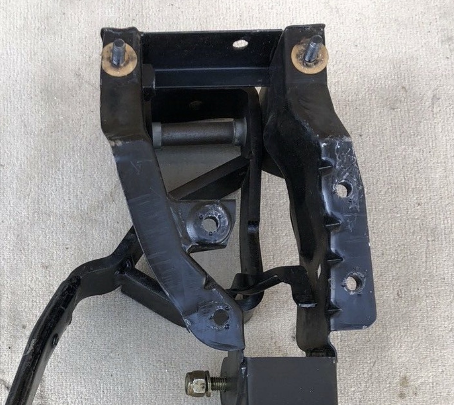

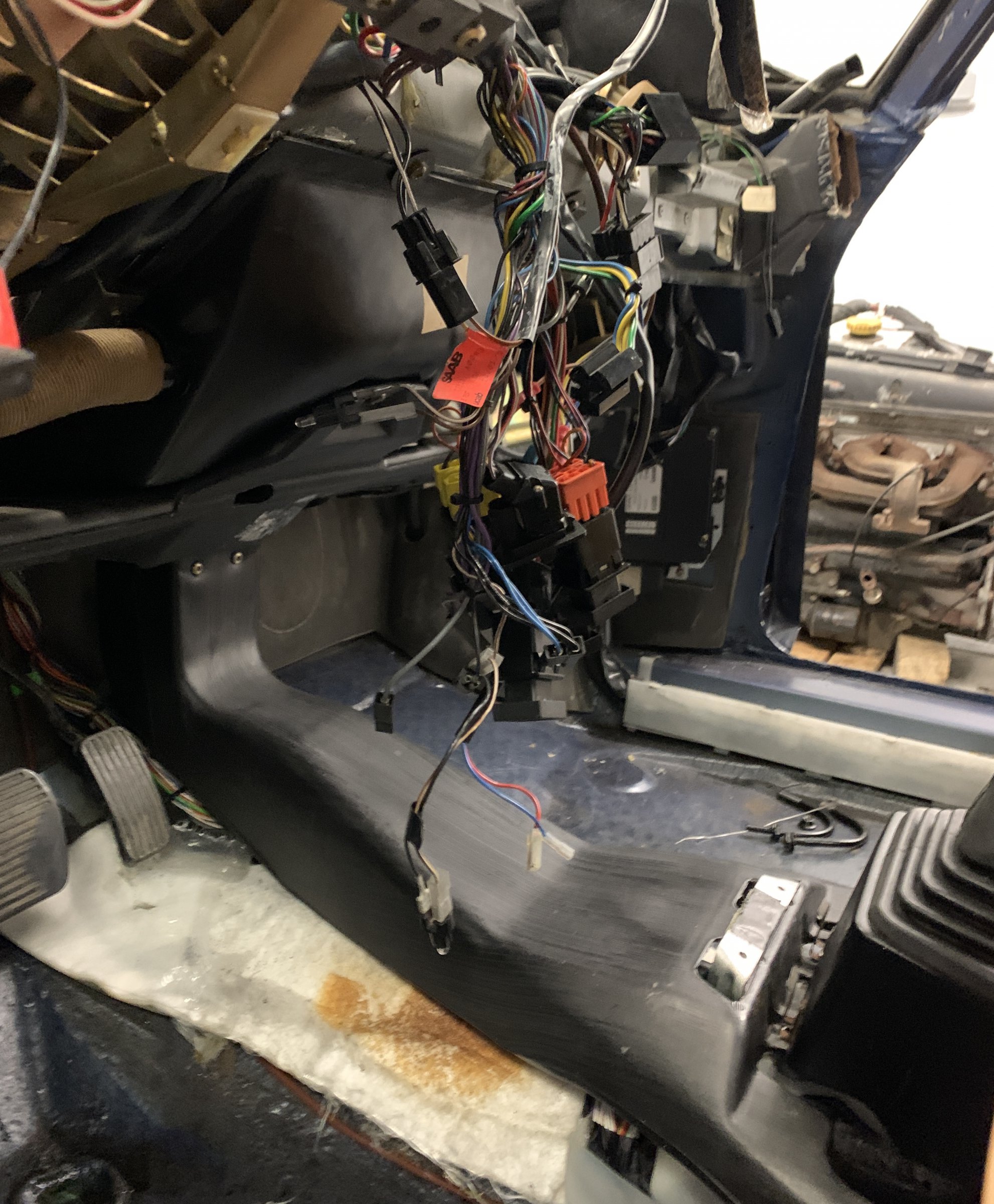

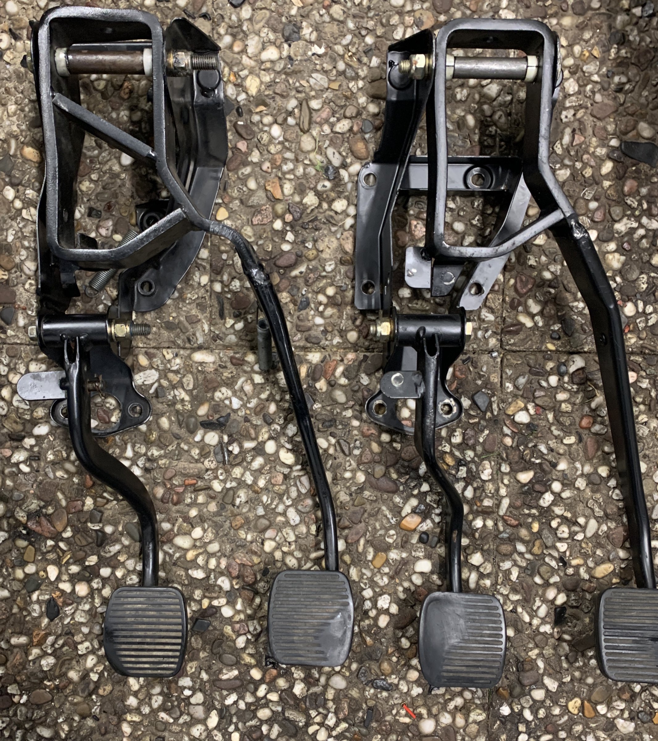

Nix mit Startversuch. Ich brauche jetzt erstmal eine ABS Pedalerie. Die Pedale von 87 passen offensichtlich nicht für 1993. Im Bild das richtige Teil .... außerdem fehlt der teilgeschlachteten Rohkarosse doch ein kleines Stück Kabelbaum : Zündverteilerstecker und Temp-Anzeige.

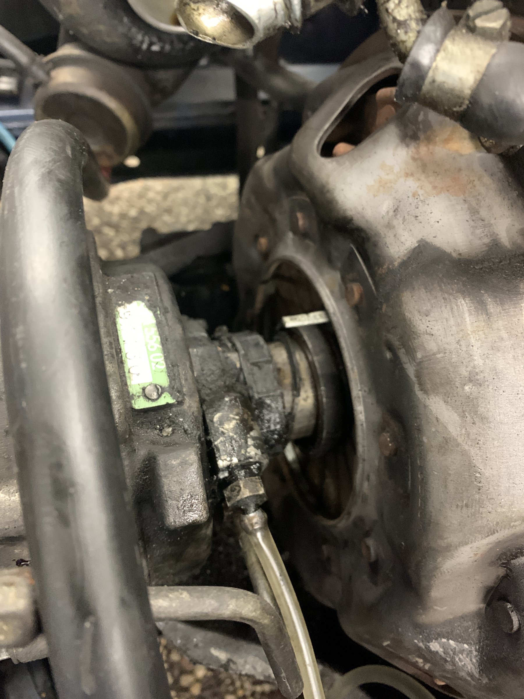

Dafür die Kupplungshydraulik neu gemacht - und das ABS wieder richtig eingebaut, Stecker gesteckt, mit Bremsflüssigkeit befüllt, Check ok. Erstaunlich .... nach 10 Jahren Standzeit.

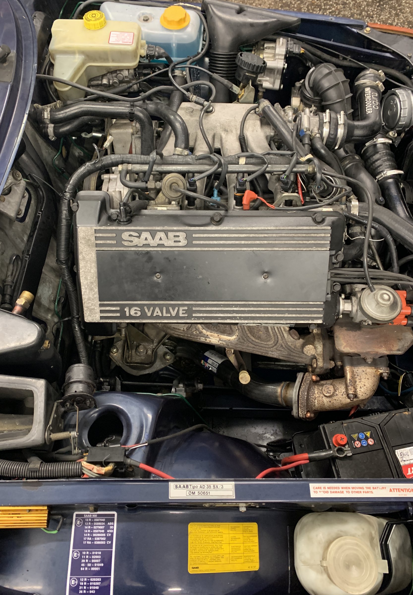

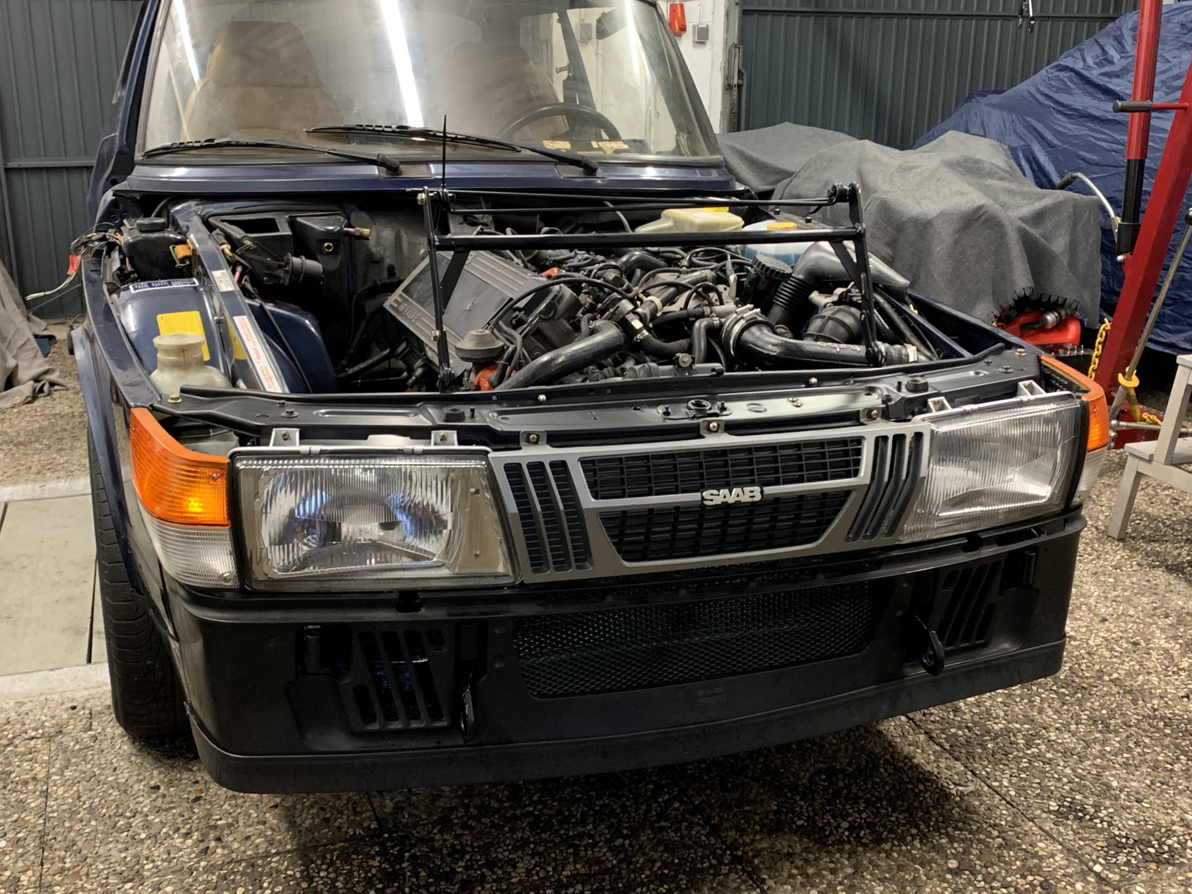

Man denkt es nicht - er läuft !
Eine 93iger Karosse die 10 Jahre+stand.
ABS wieder angeschlossen - befüllt, entlüftet - fertig.
Eine Benzinpumpe die ewig stand - Sprit rein, läuft.

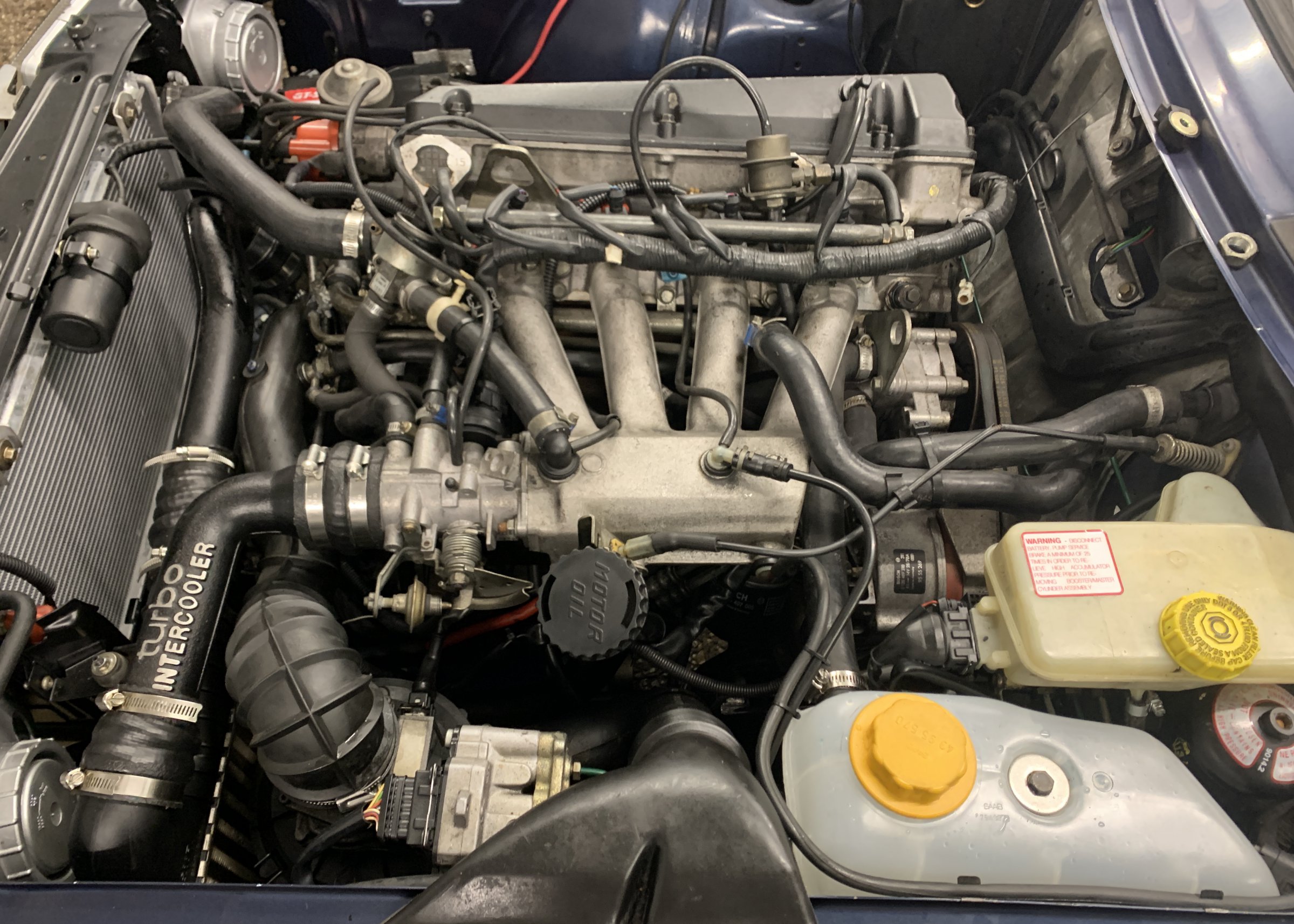

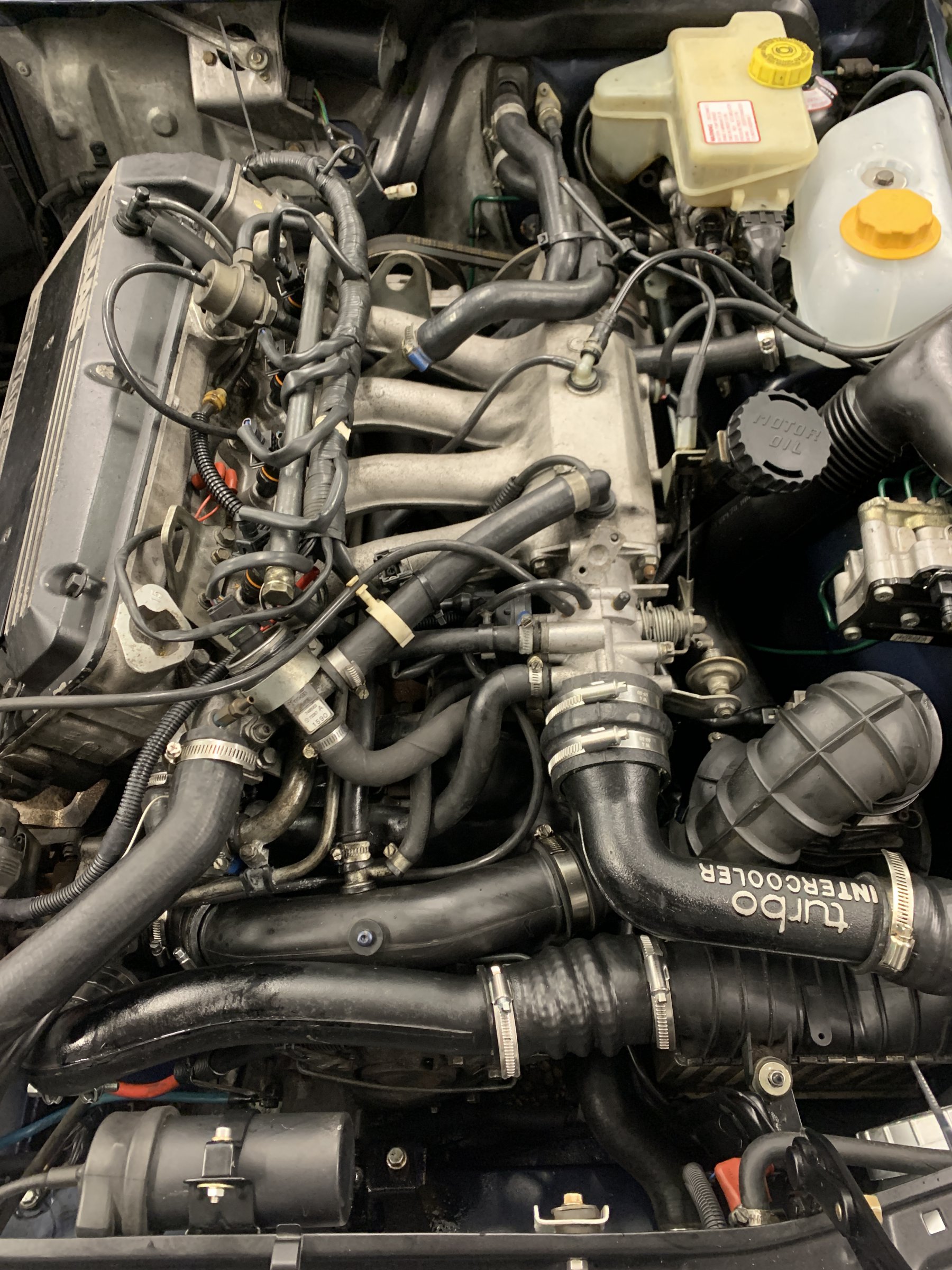

Und der Unfallmotor, umgerüstet auf Lucas - läuft auch. Ein paar LH2.2 Sensoren und der DK-Dämpfer sind noch angebaut ... egal. Den 87iger Turbolader mit Ölkühlung belassen. Die Servopumpe muss wieder ran.

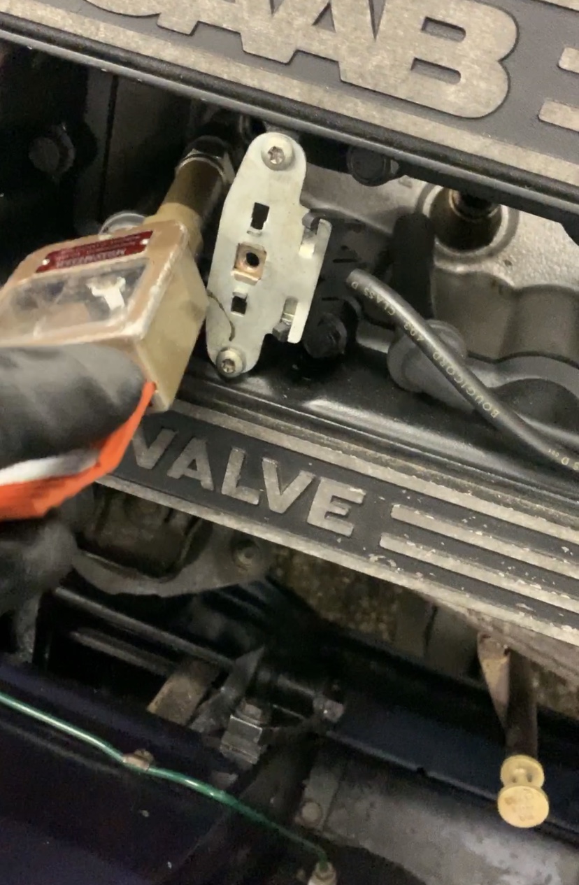

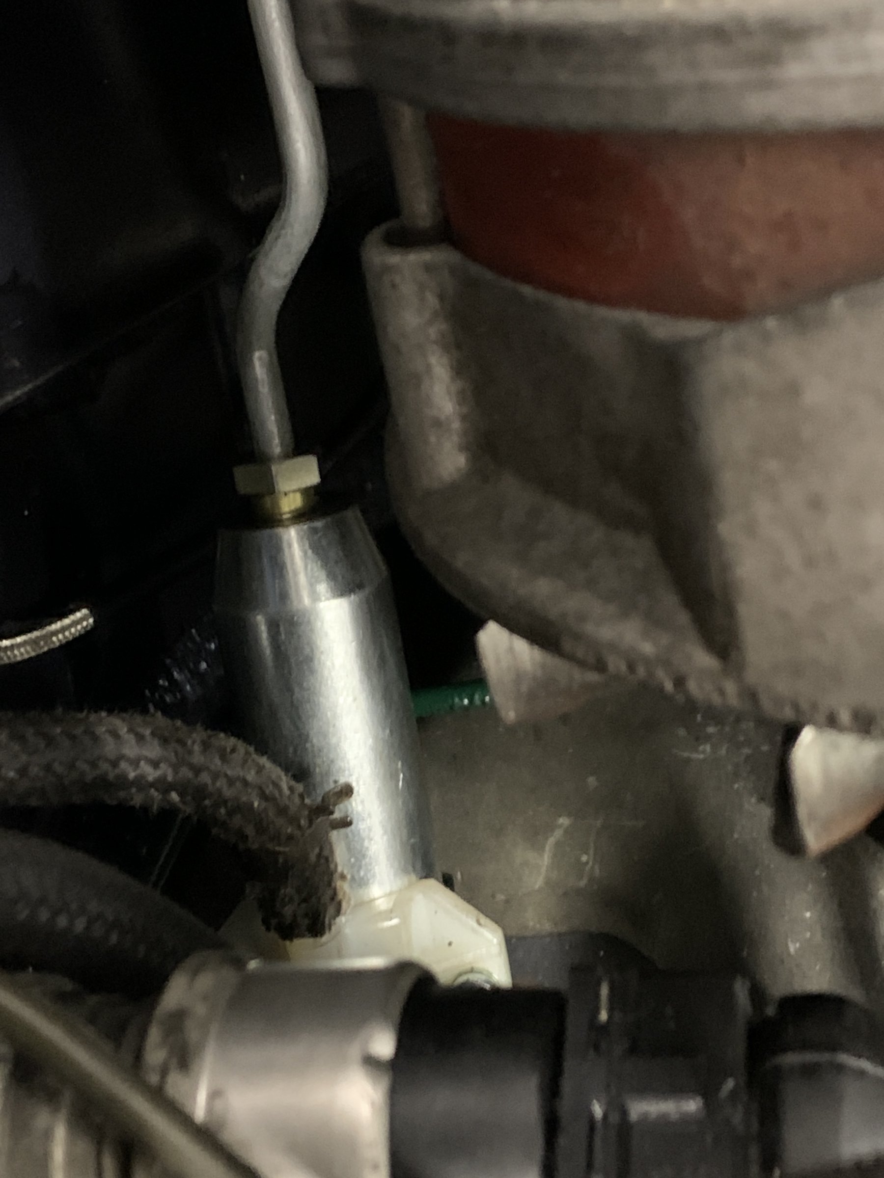

Beim ersten Test aber noch etwas LH 2.2-Relevantes ausgetauscht : den 2.5 bar Bosch Benzindruckregler. Der war am Schlauch zum Druckrail (an der Verpressung) auf einmal undicht geworden. Wie kann das ... hatte ich noch nie .... . egal ... jetzt ist der 3 bar Regler drin.

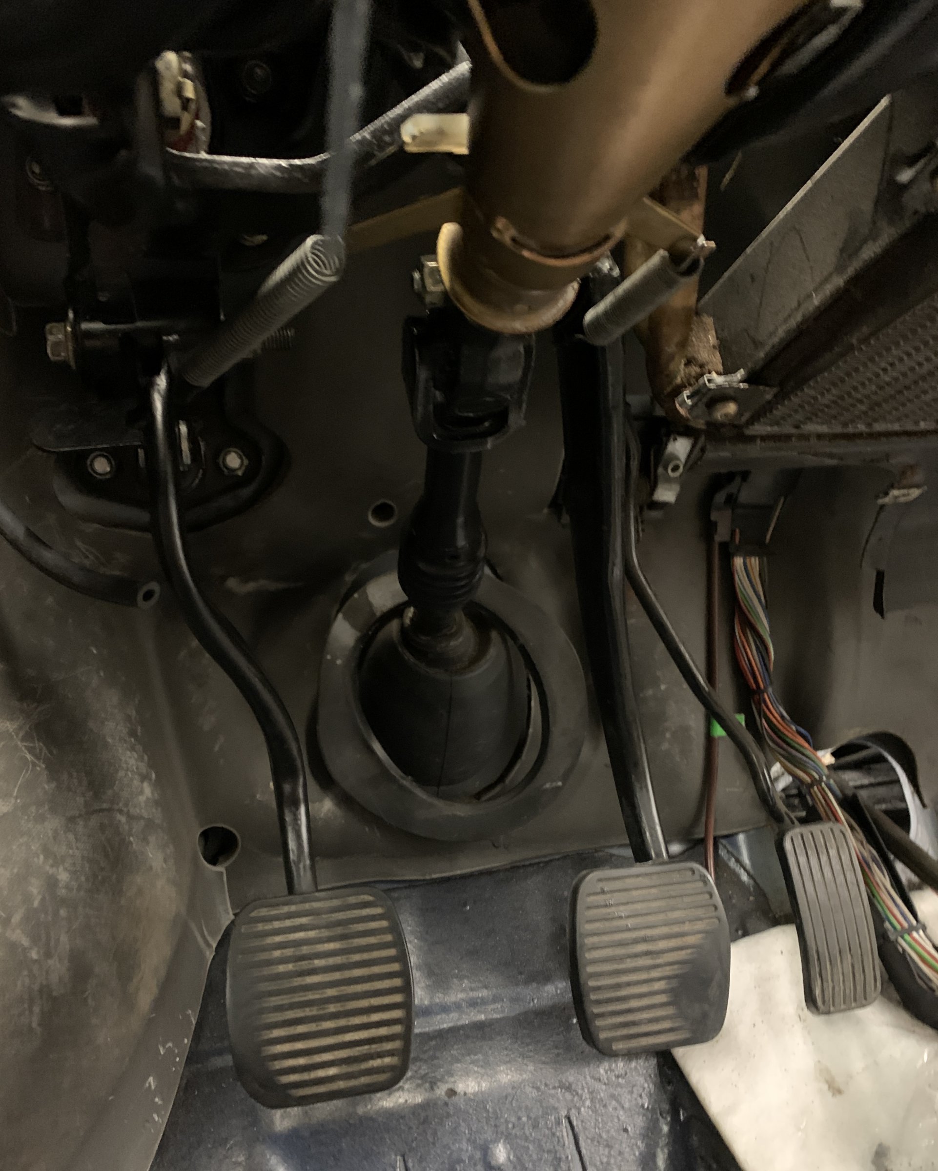

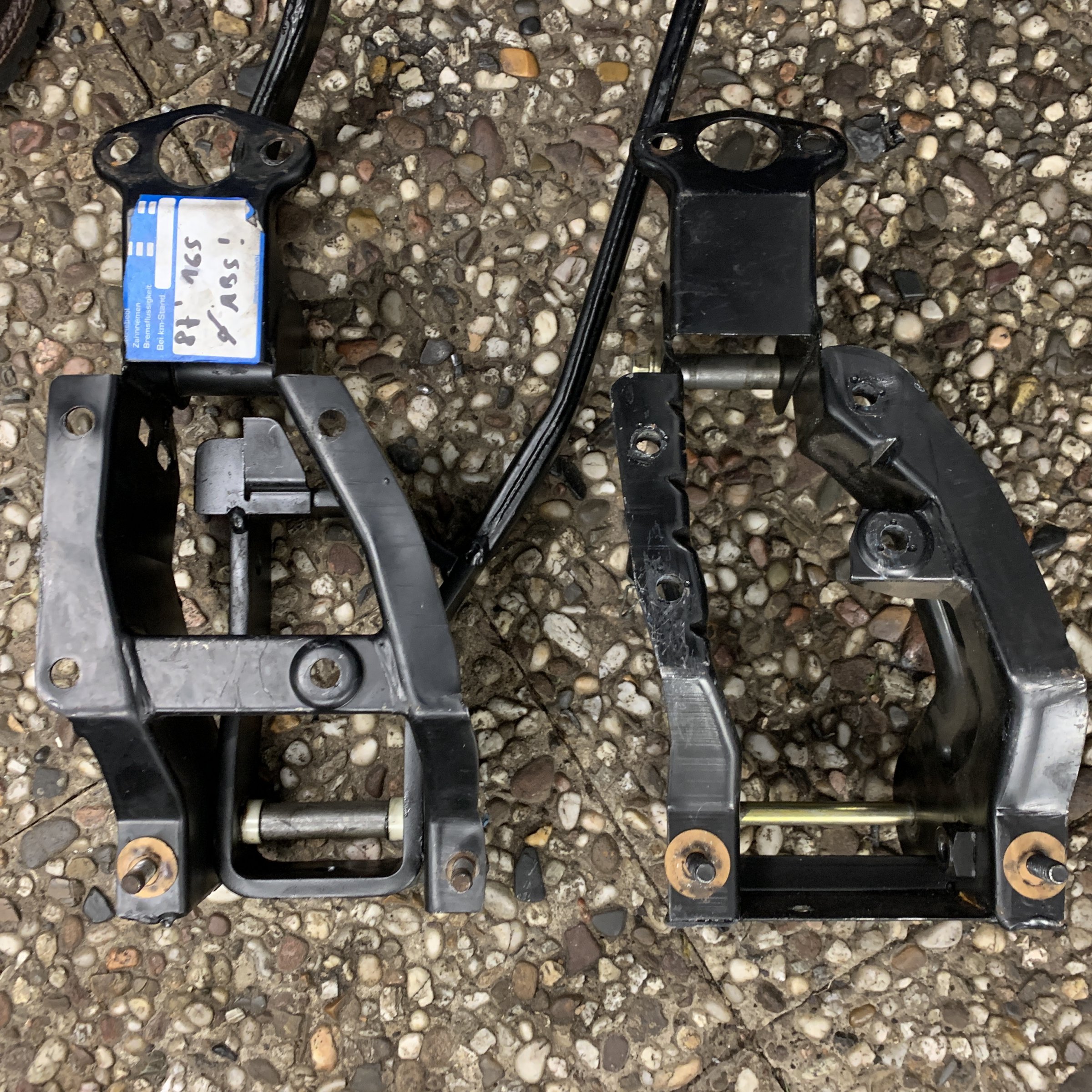

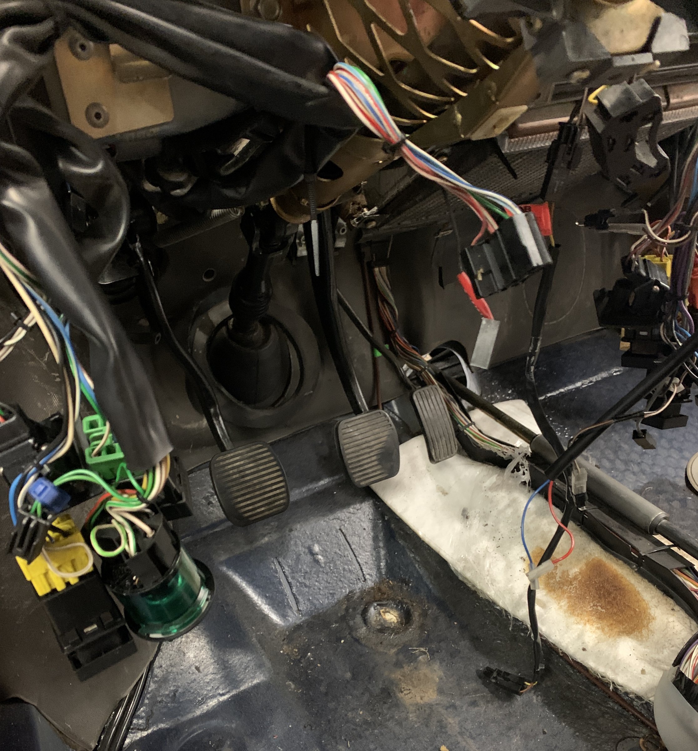

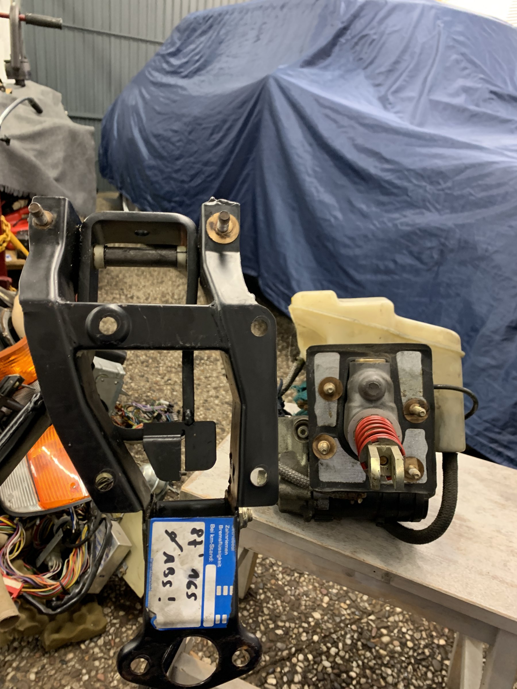

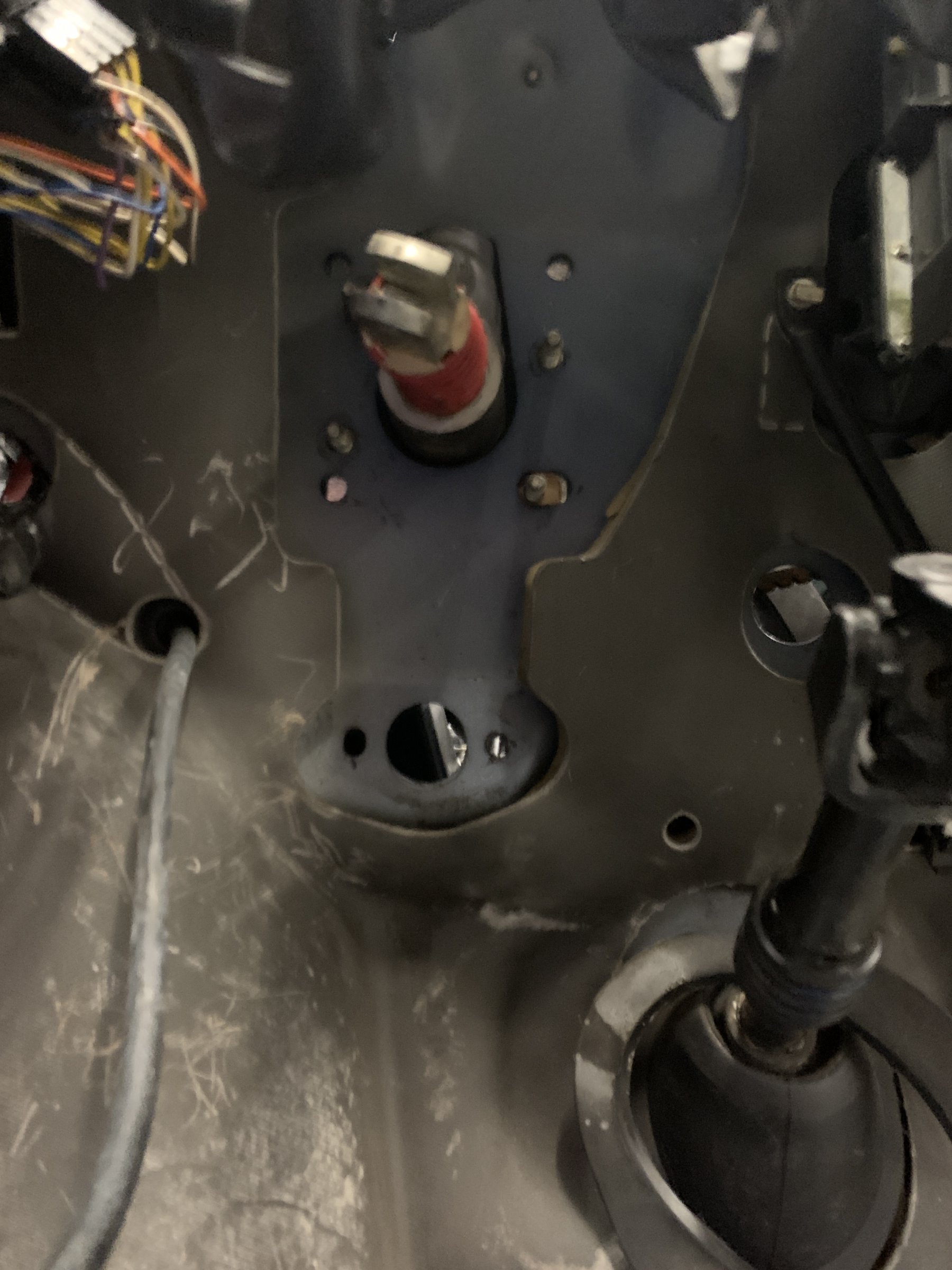

Pedalerie heute gekommen und eben eingesetzt. Im Bild der Unterschied Pedalerie alt (1987) vs. neu (1993, ABS). Ab wann sich was änderte kann ich leider nicht sagen.
Der Unterschied ist ABS oder Non-ABS. Sonst nichts.
Danke. Gut zu wissen. Vielleicht noch eine Frage aus Interesse : das ABS BJ 1989 war in der Radsensorik und in der Einbaulage im Motorraum vs. Rücksitzbankunterfach anders als die Folgejahre. War das ABS Pumpenmodul und somit die Pedalerie den Folgejahren entsprechend ?

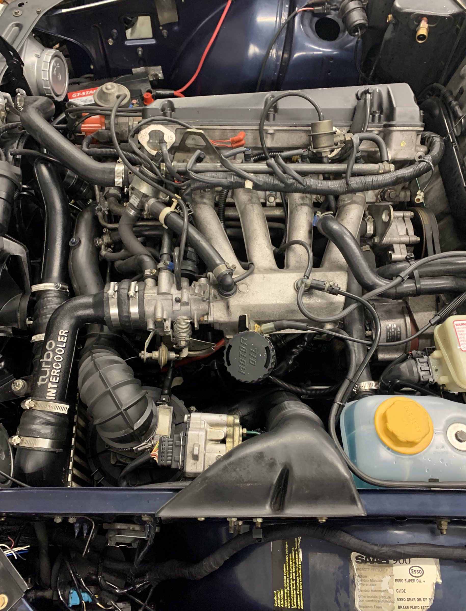

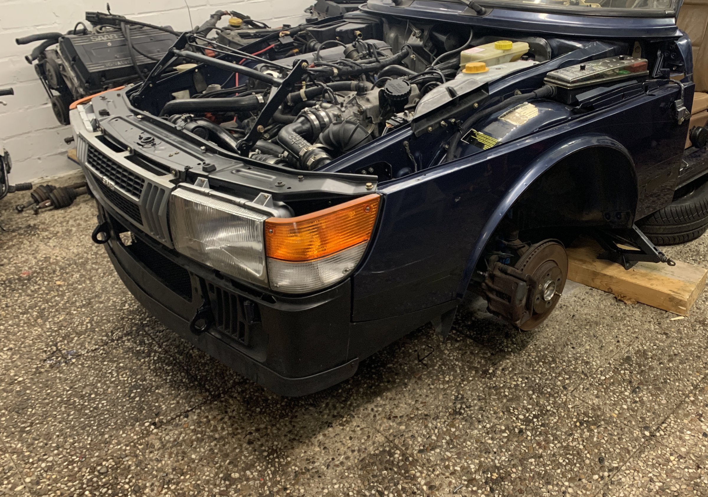

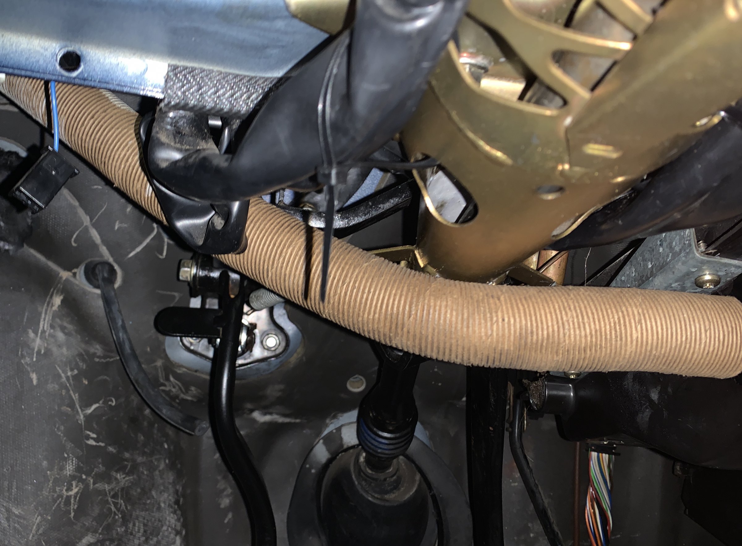

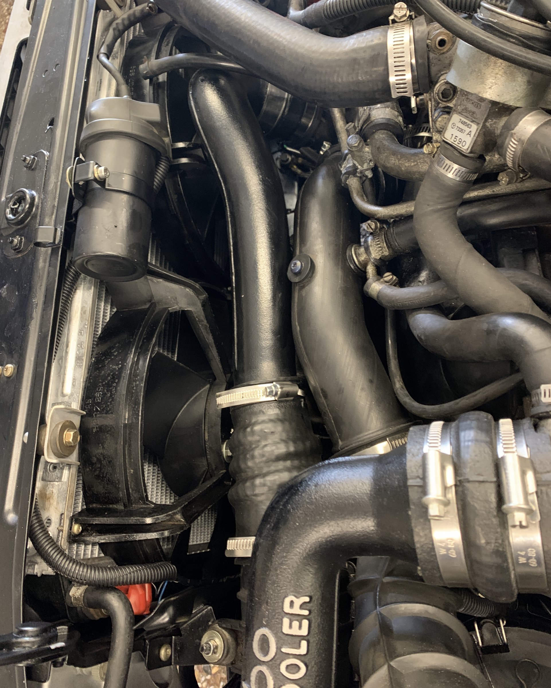

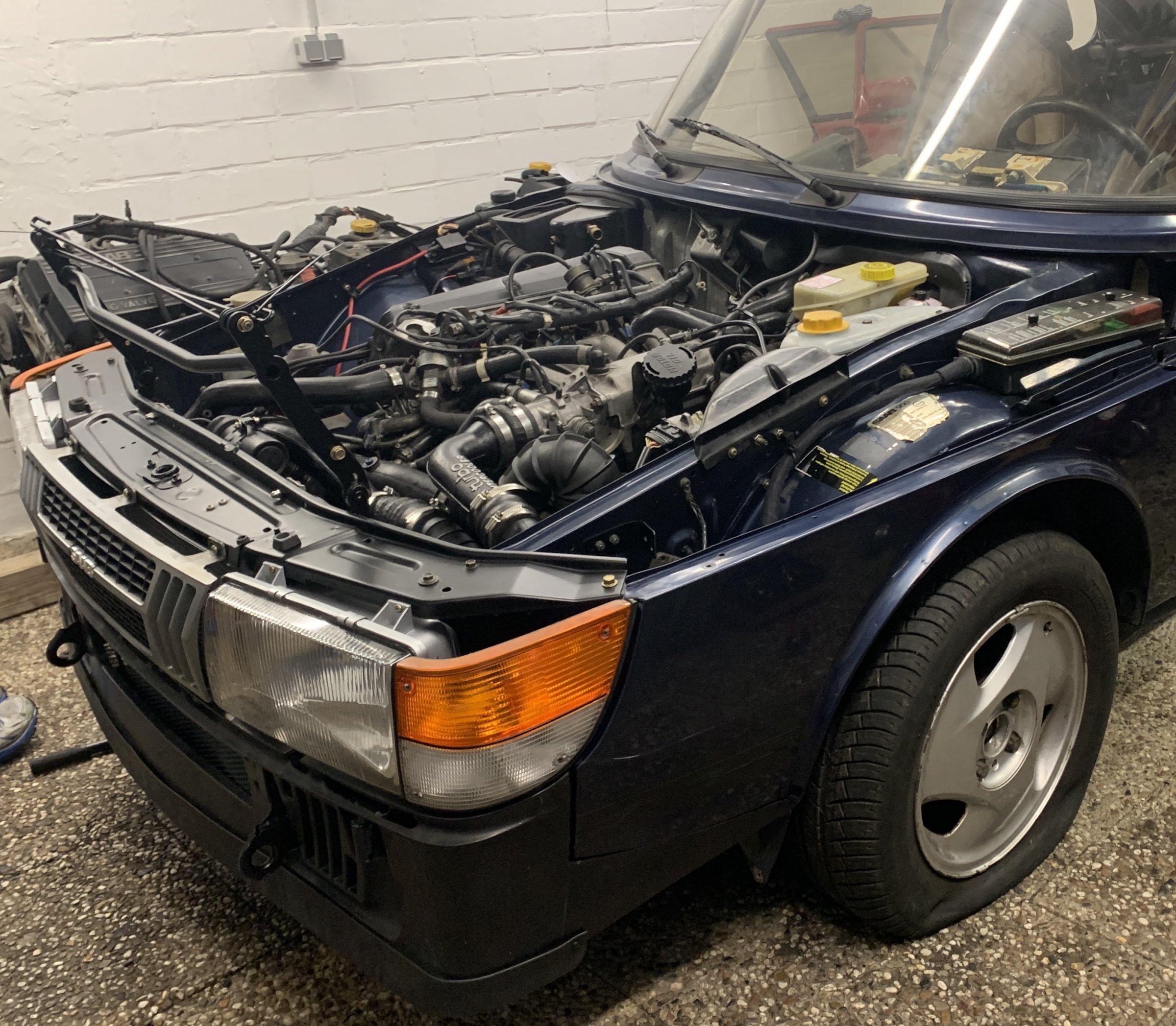

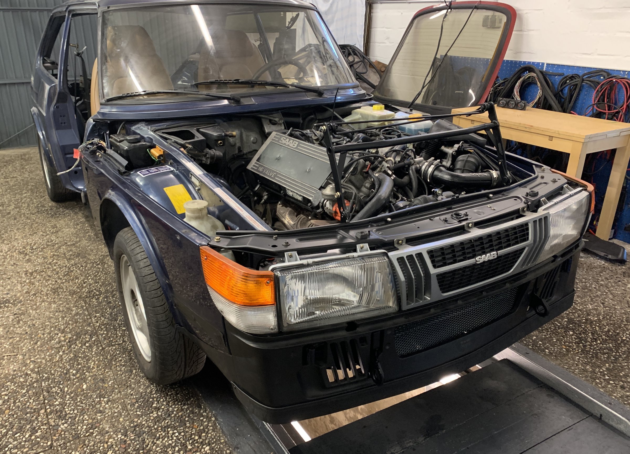

So, gestern das Unterdrucksystem ergänzt im ProjektsSaab. Innen und außen. Die Lüfter eingebaut. Das Haubenkabel verlegt. Alles aus den beiden Schlachtern in die gerupfte Karosse.
Heute Pause ...

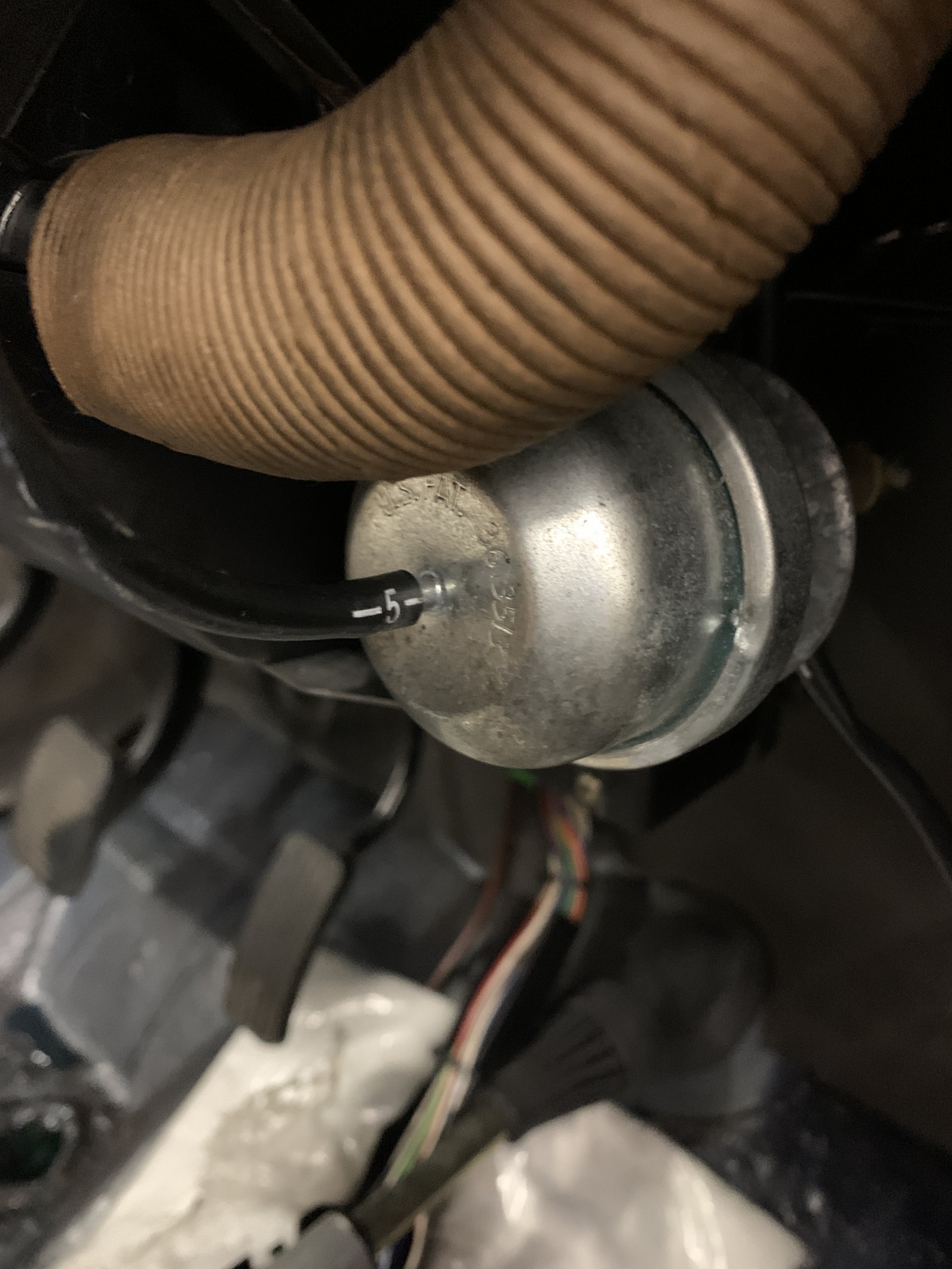

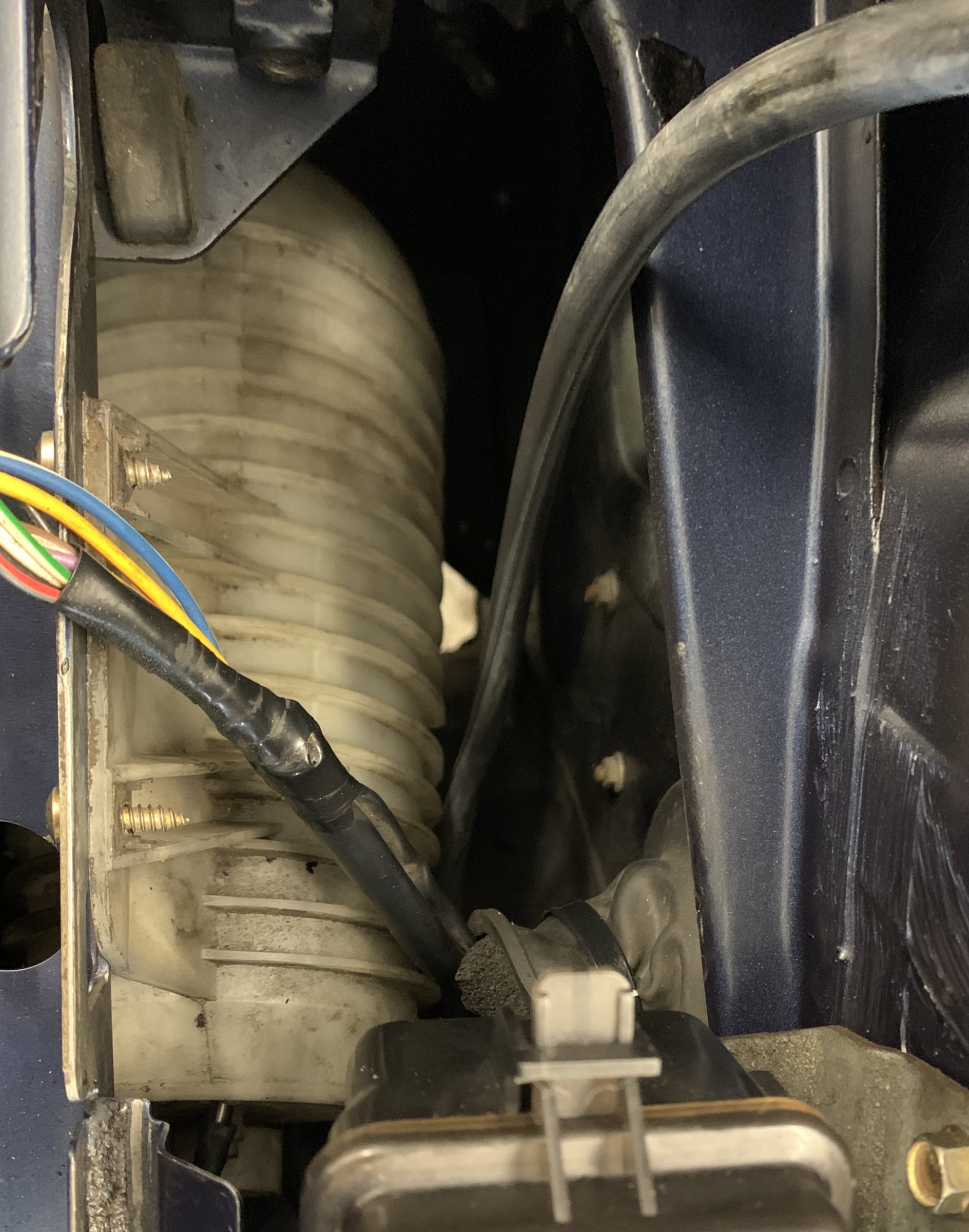

Ich hoffe den Servo für die Fussklappen habe ich mit Schlauch No. 5 und 6 richtig angeschlossen !?!

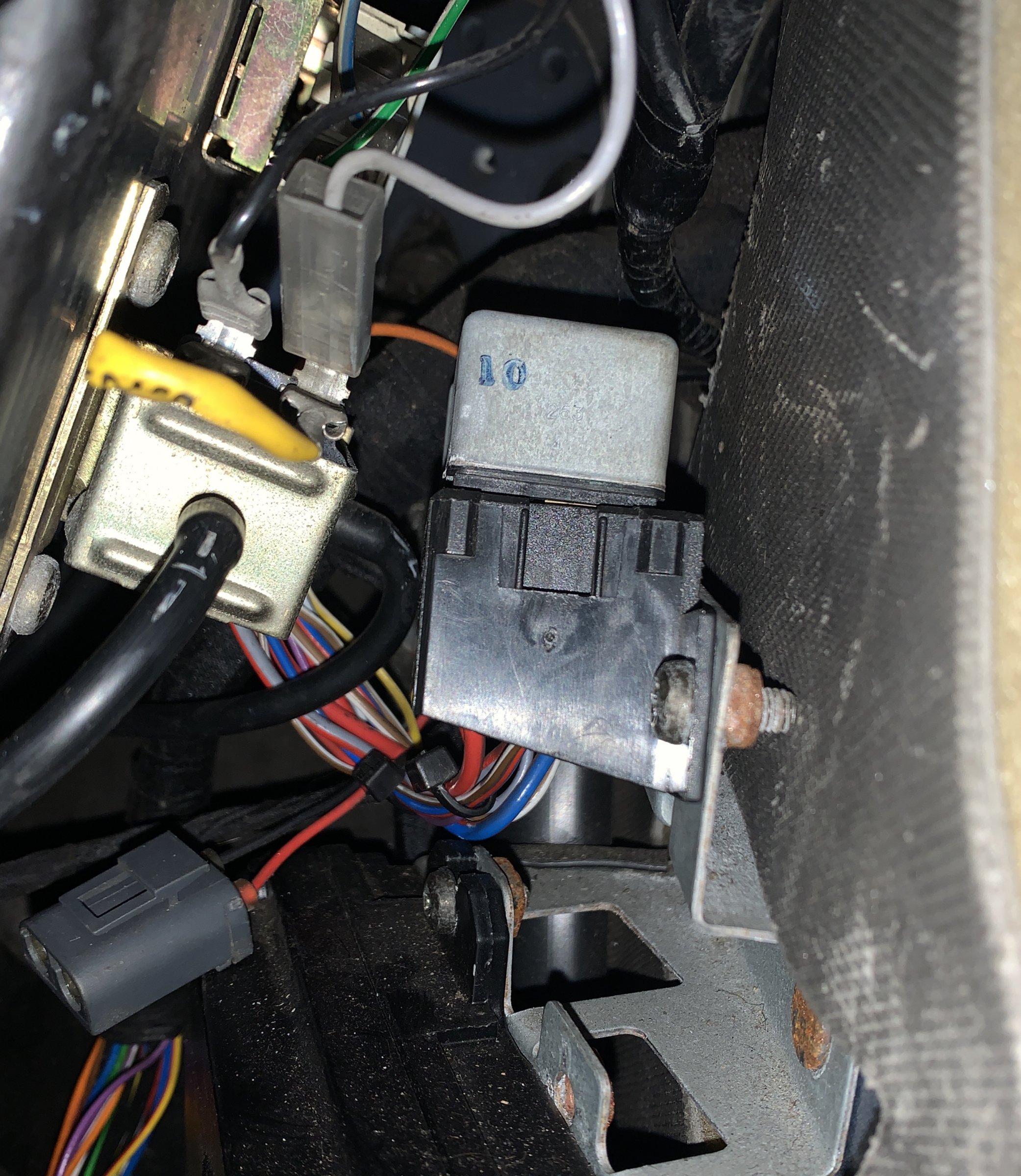

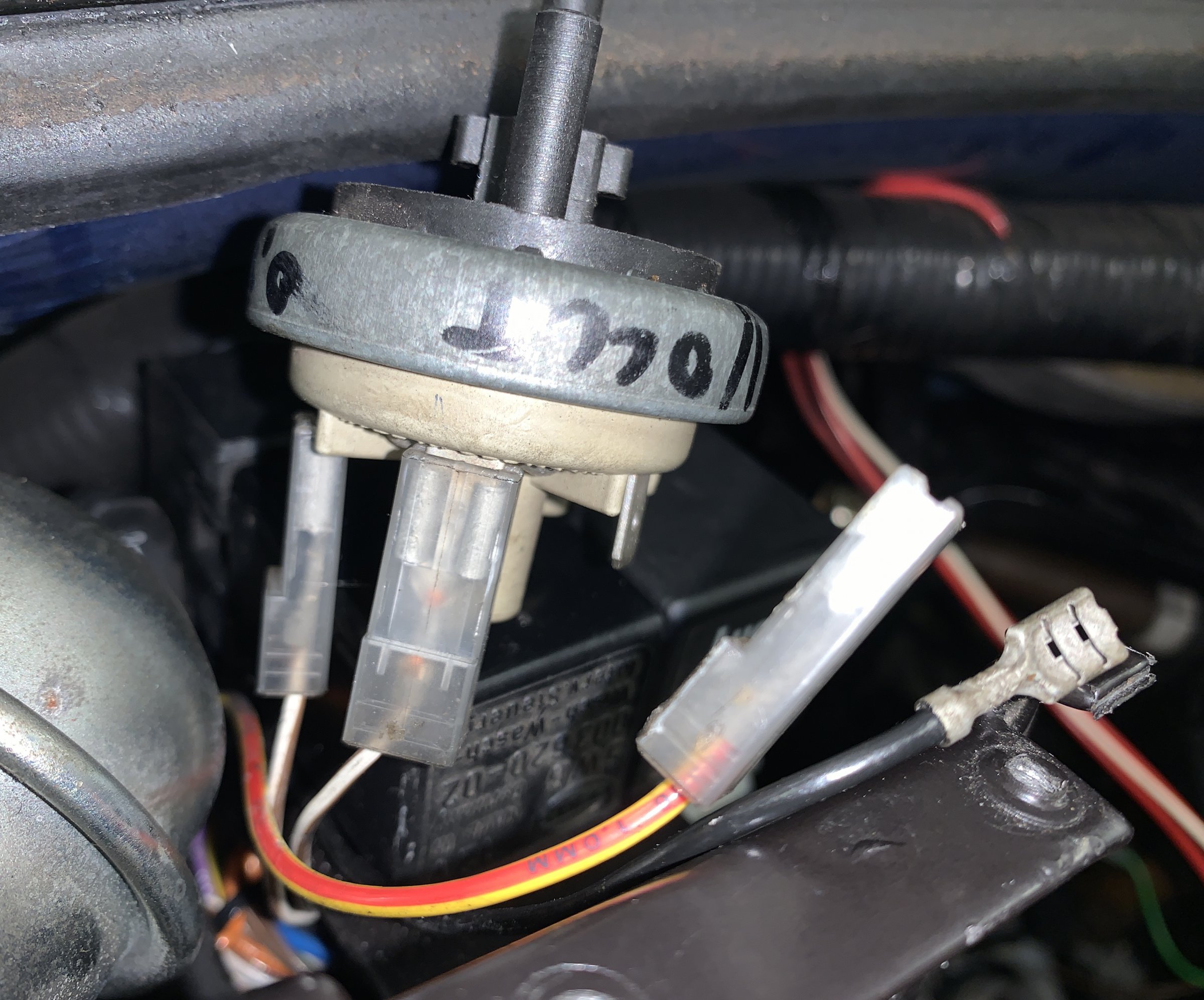

Auch der CutOff Druckschalter ist ja oben statt unten wie bei meinem 89iger und 87iger. Motor startet. Dennoch - 2 Kabel frei. Eine Idee jemand von Euch ?
Ansonsten - schönen Karfreitag und Ruhetag.

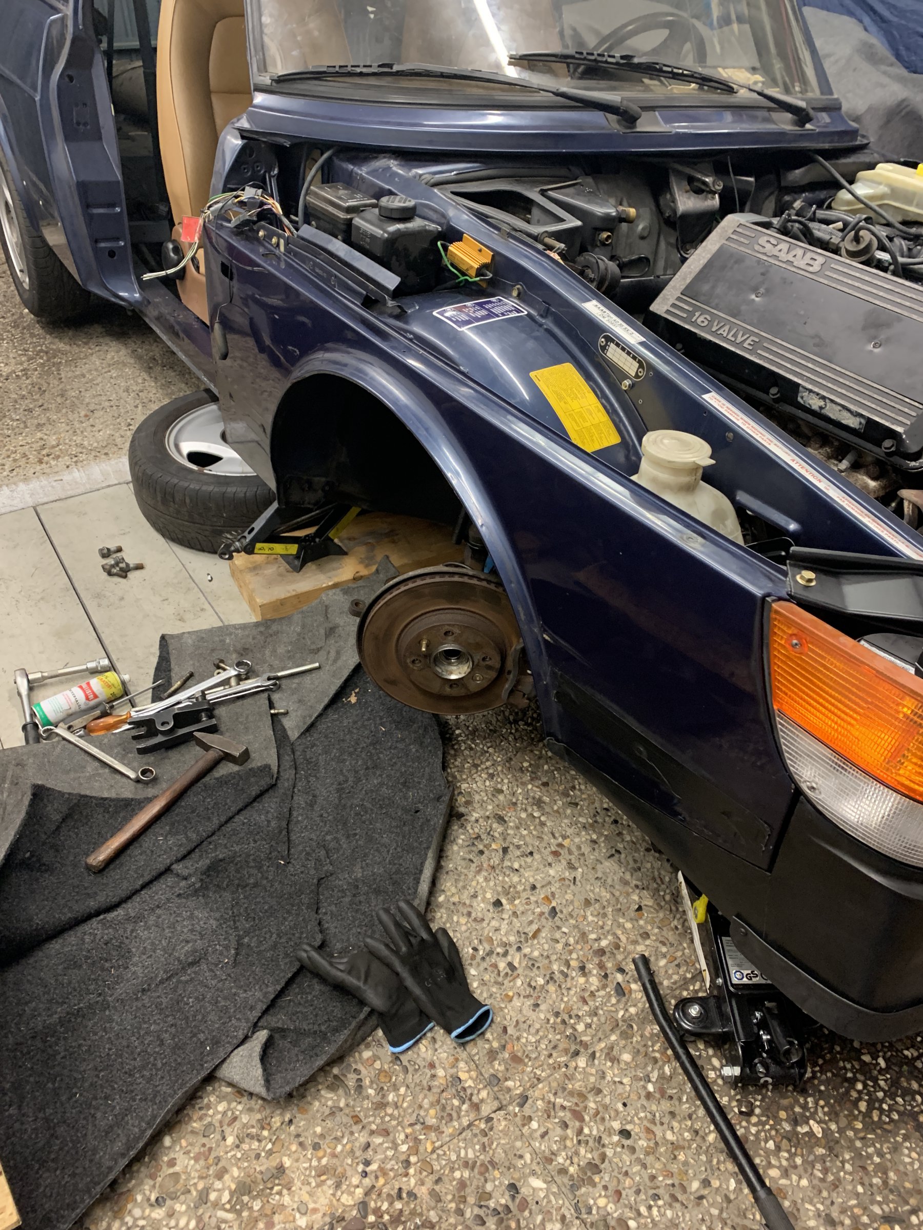

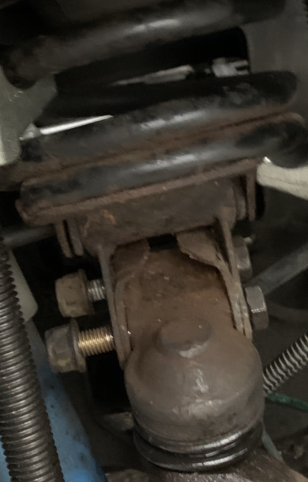

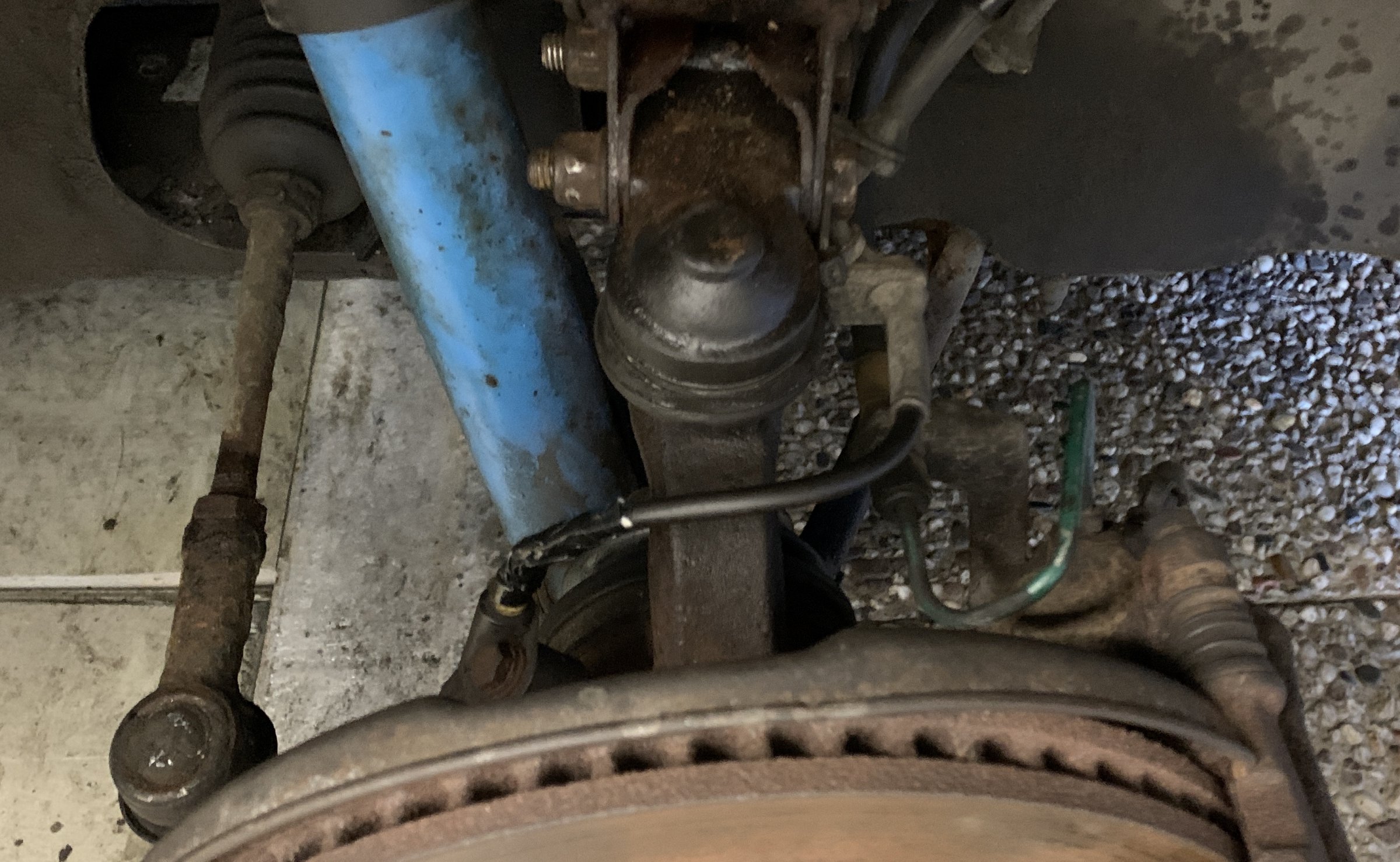

Musste leider doch noch was Checken.

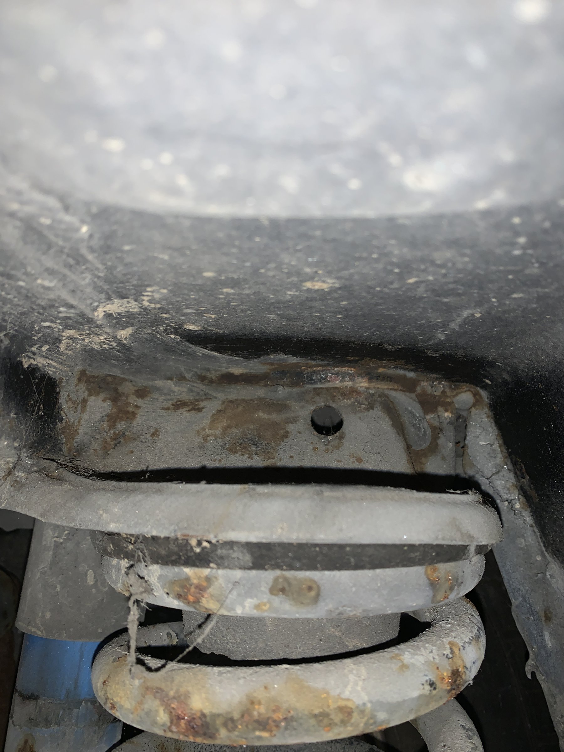

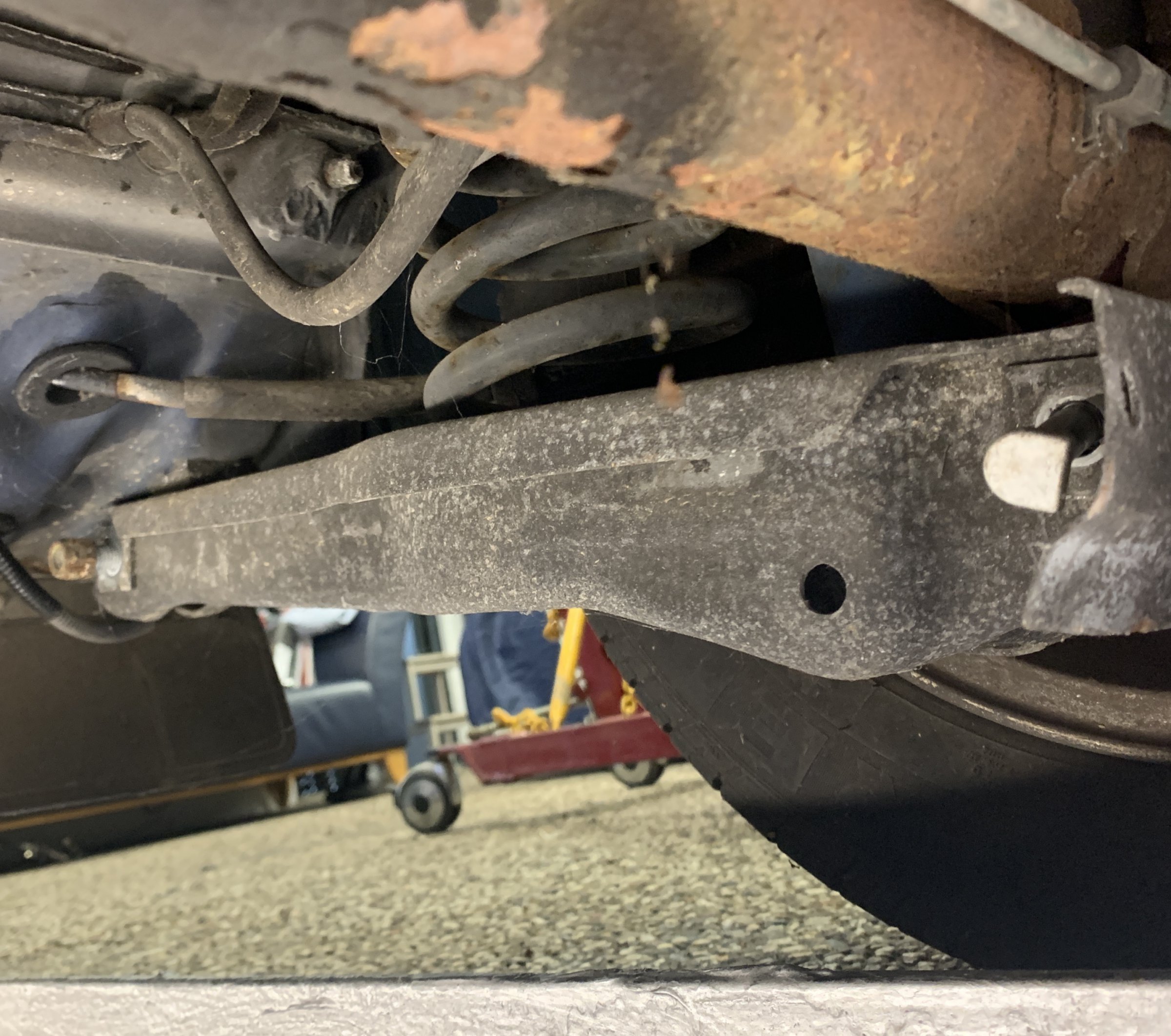

Die Traggelenke hatten immer nur noch eine Schraube, gesteckt. Querlenker waren viele Jahre
Ist Holz blockiert - das nachgegeben hatte. Und der Federteller rechts ist nur mit einer dünnen, halb gesteckten Schraube gesichert. Gefährlich ... muss vor dem Stecker der Antriebswelle rechts wohl noch die Feder ordentlich zusammendrücken um an den dann entlasteten Federteller zu kommen,
Einfach die Feder rausnehmen.
:eek::hello:
So, fertig. Blöde Federn ...

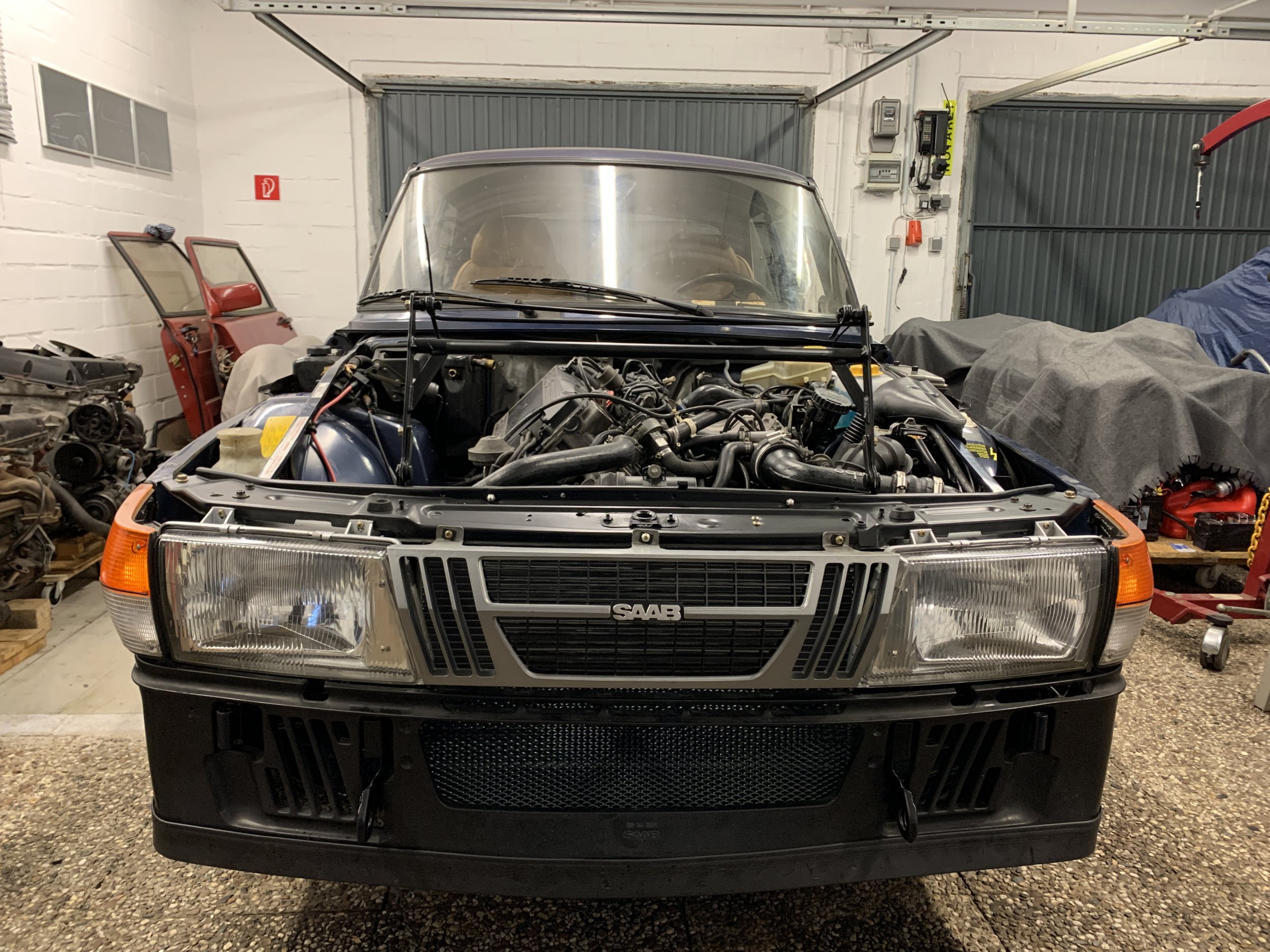

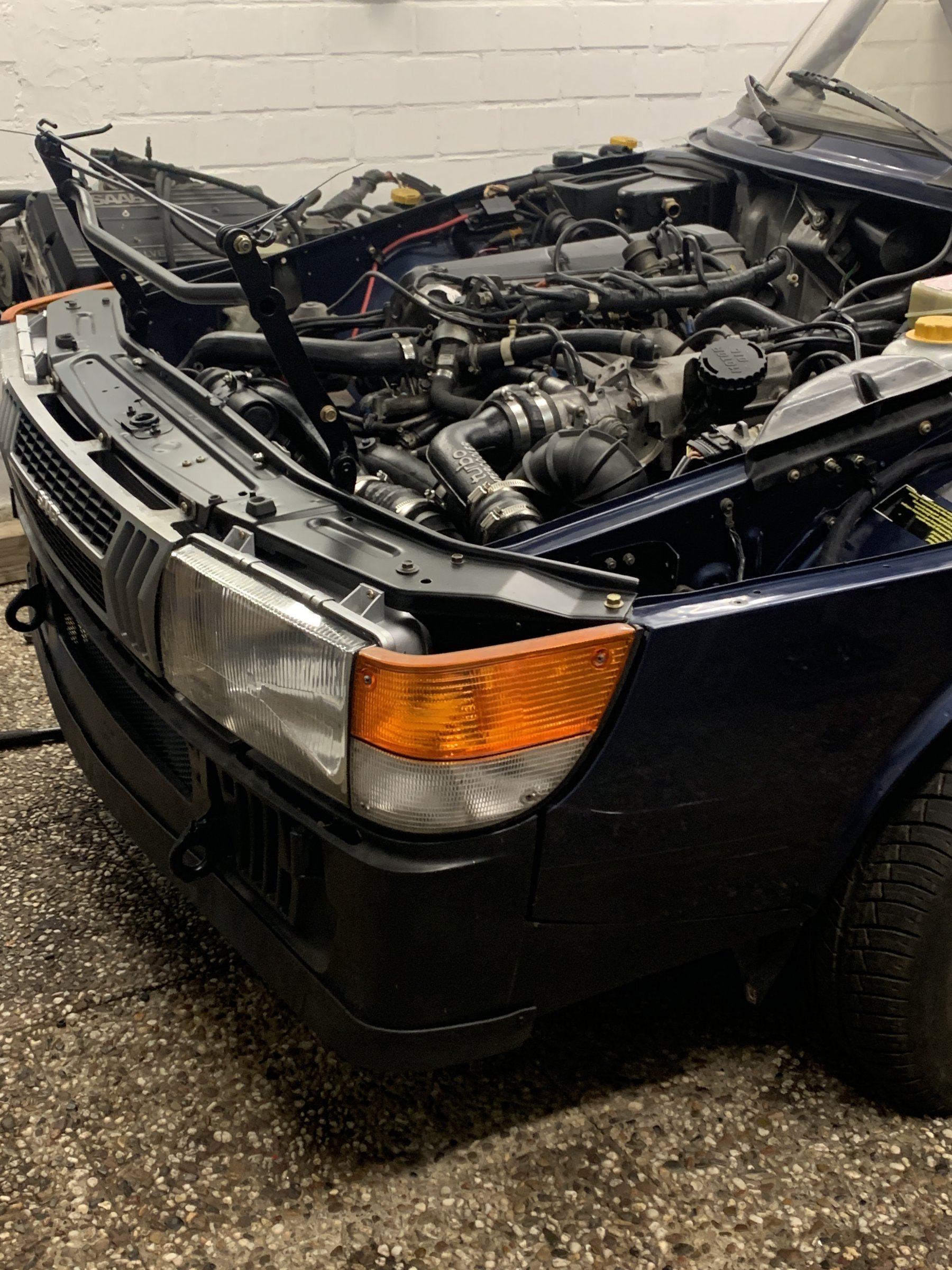

Auf der Grube - aus eigener Kraft. :top:

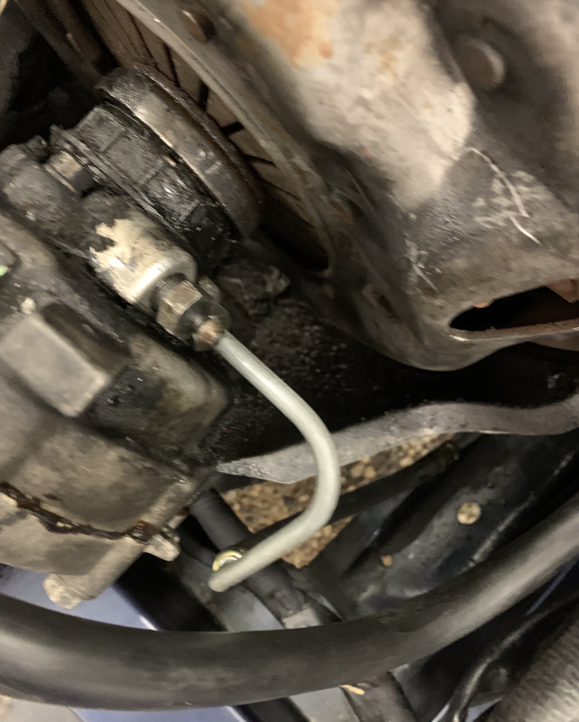

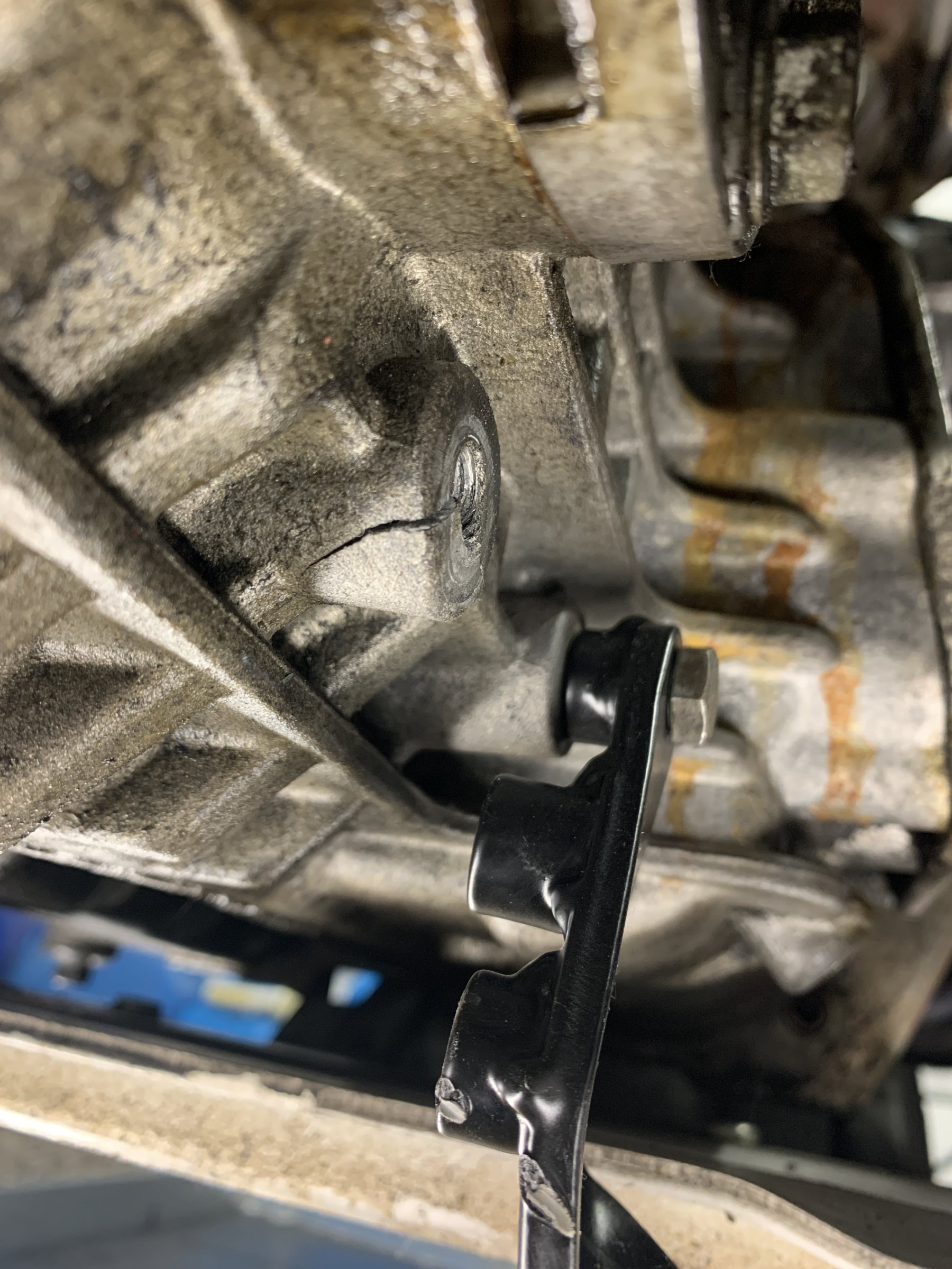

Hier und dort fehlen noch Schrauben ... Fahrwerk hinten scheinbar auch. Der Motor/Getriebeblock aus dem roten SAAB ist gut - allerdings durch die Unfallwucht hatte er ein zerstörtes Hosenrohr - und ein Gewinde am Getriebe hat es auch erwischt.
Metallkleber - ??
