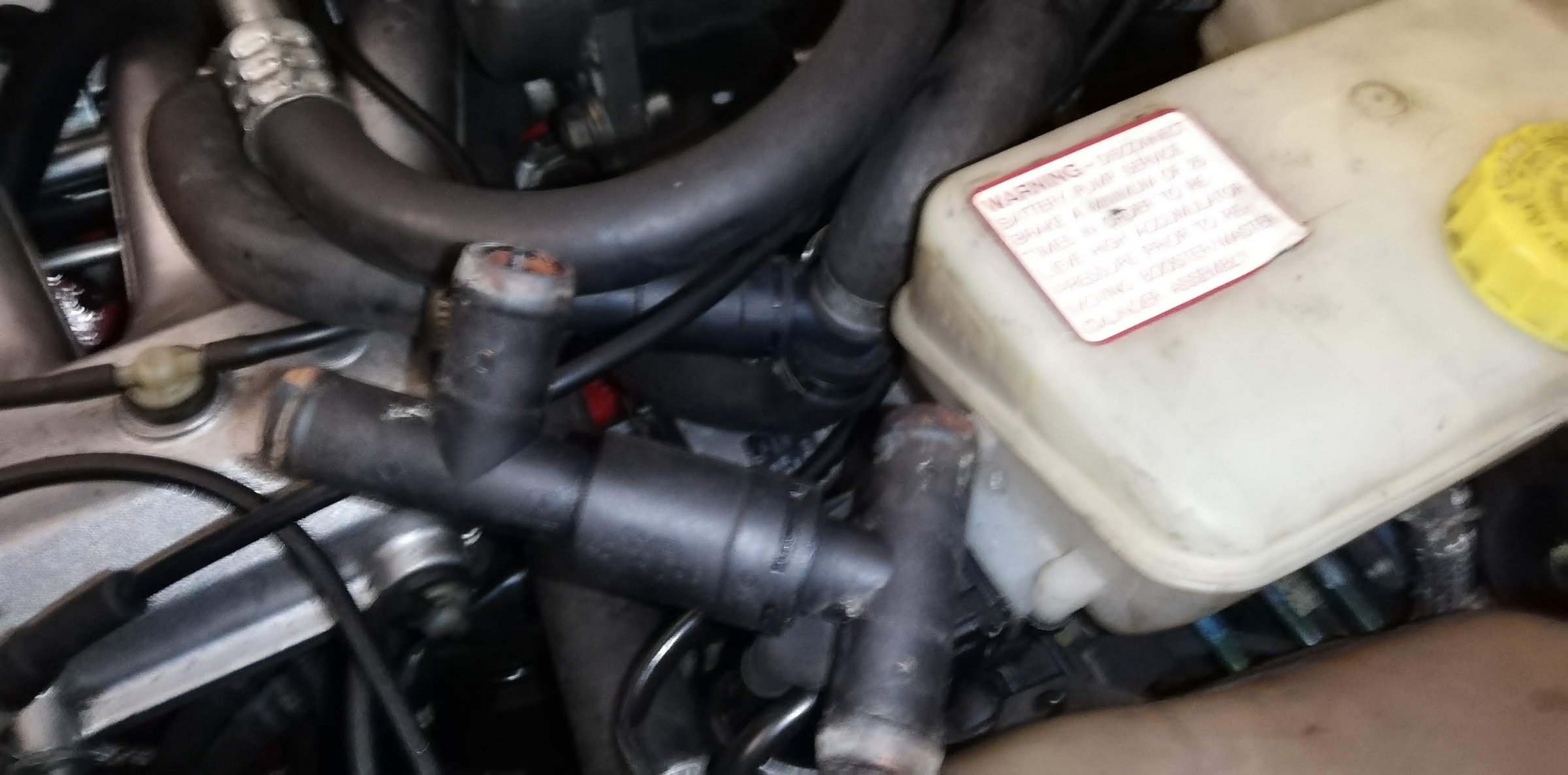

Und darauf achten, dass Vor-und Rücklauf korrekt am Heizungsventil angeschlossen werden:smile:
Genau, das Bypass-Ventil entfällt und damit eine unnötige Fehlerquelle.:cool:
Ich hatte noch nie ein 1993er-Modell und wissentlich noch nie so ein Ventil gesehen. Wozu sollte das dienen?
Das gabs schon ab MY 91 oder so.
Das Bypass-Ventil (zwischen Vor-und Rücklauf) puffert Wärme-Spitzen im Fahrbetrieb ab und soll damit das manuelle Nachregeln der Heizung verhindern,
also ein Komfort-feature . :cool:
Für mein Gefühl funktioniert das -wenn überhaupt - allenfalls ansatzweise.
Und weil das Plastikding (darin ist eine federbelastete Kugel) zudem gerne mal defekt und/oder undicht ist, hat keiner unserer 900 so ein Ding mehr.
Aber das ist ganz subjektiv, dazu gibt es auch andere Meinungen.:smile:
Ich hab daß bei mir ersetzt ,denn es war nach der Demontage undicht.
Meiner Meinung nach werden die alle undicht wenn sie alt sind. Die haben ein Anschluß der sich drehen lässt. Der wird dann undicht.
Das Teil lässt sich zerlegen. Dort ist ein O-Ring verbaut. Wenn man den erneuert ist es wieder dicht. Eigentlich ganz klar warum das undicht wird. Der Ring hat sich verformt. Kunststoff Spritzgußteile sind zu unrund. Wenn mann dann dran dreht liegt die alte, harte Dichtung nicht mehr an. Kenne die Thematik noch aus einem früheren beruflichem Leben :smile:.Also nicht anfassen wenn es dicht ist.

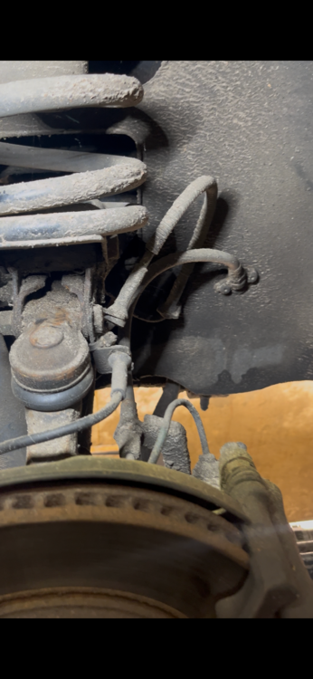

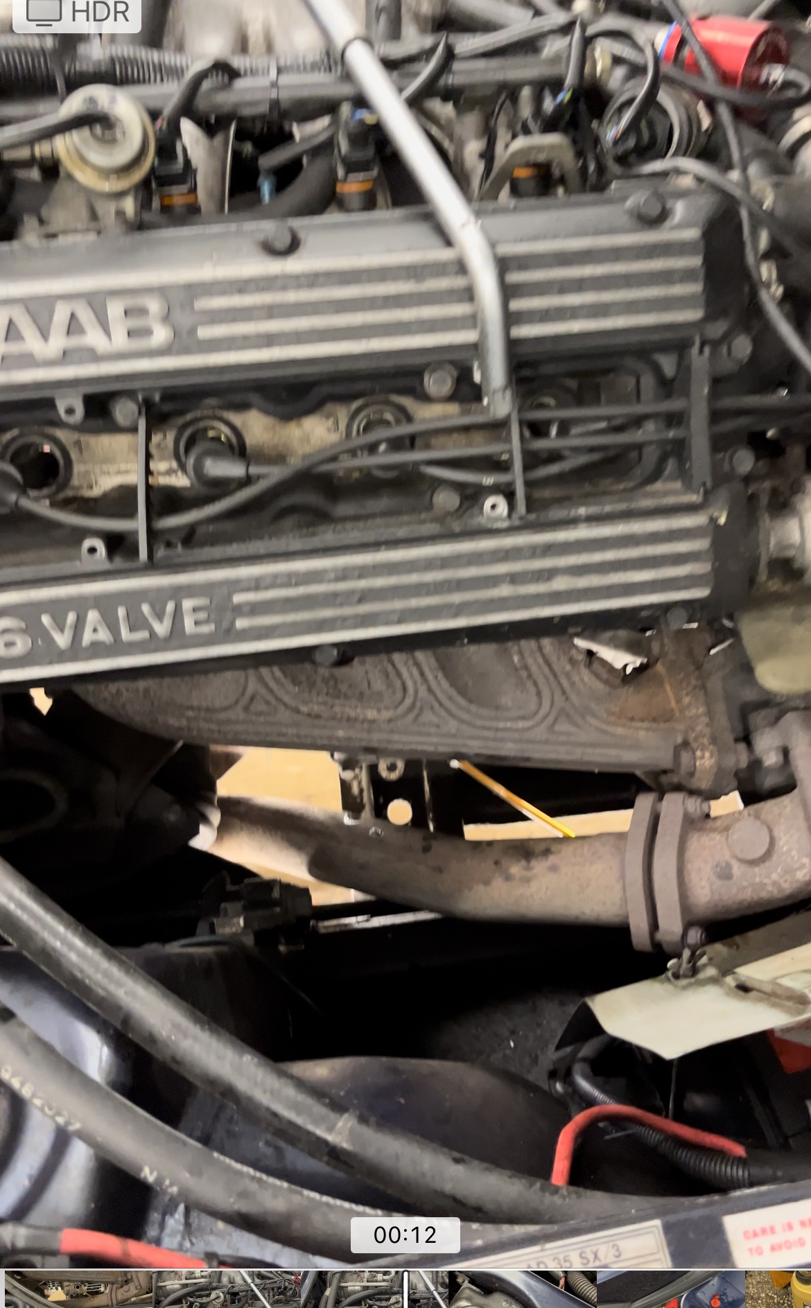

Noch eine Undichtigkeit behoben - der 90 Grad abgewinkelte Schlauch zum Zylinderkopf.
Diesen Schlauch habe ich bei 12 Saab 900 turbo noch nie wechseln müssen. Scheint mir aber besser das mal vorzeitig zu tun (der am 16S ist 360 tkm und 33 Jahre alt.
Die kleinen Kühlwasserschlöuche zum Turbo gehen nie kaputt - oder hat das schon mal jemand erlebt ?

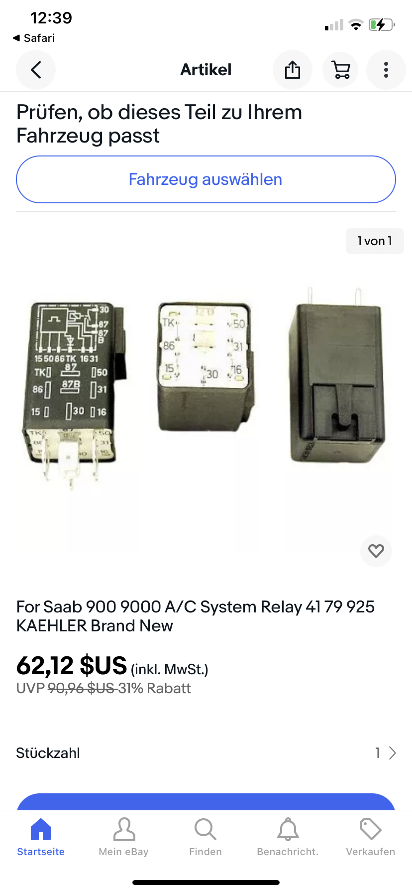

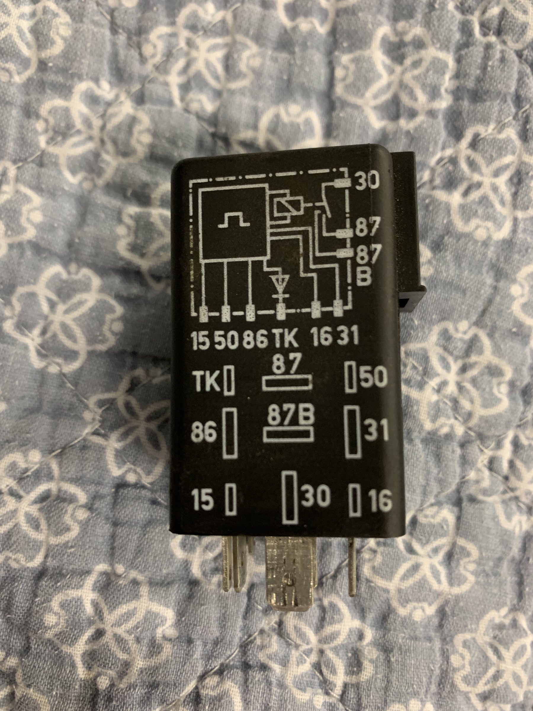

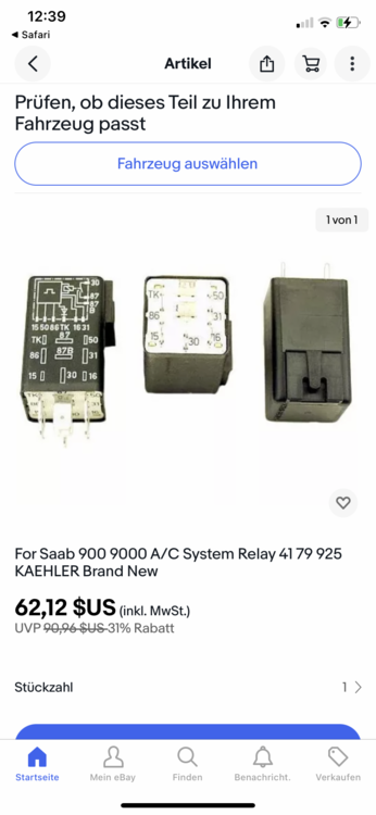

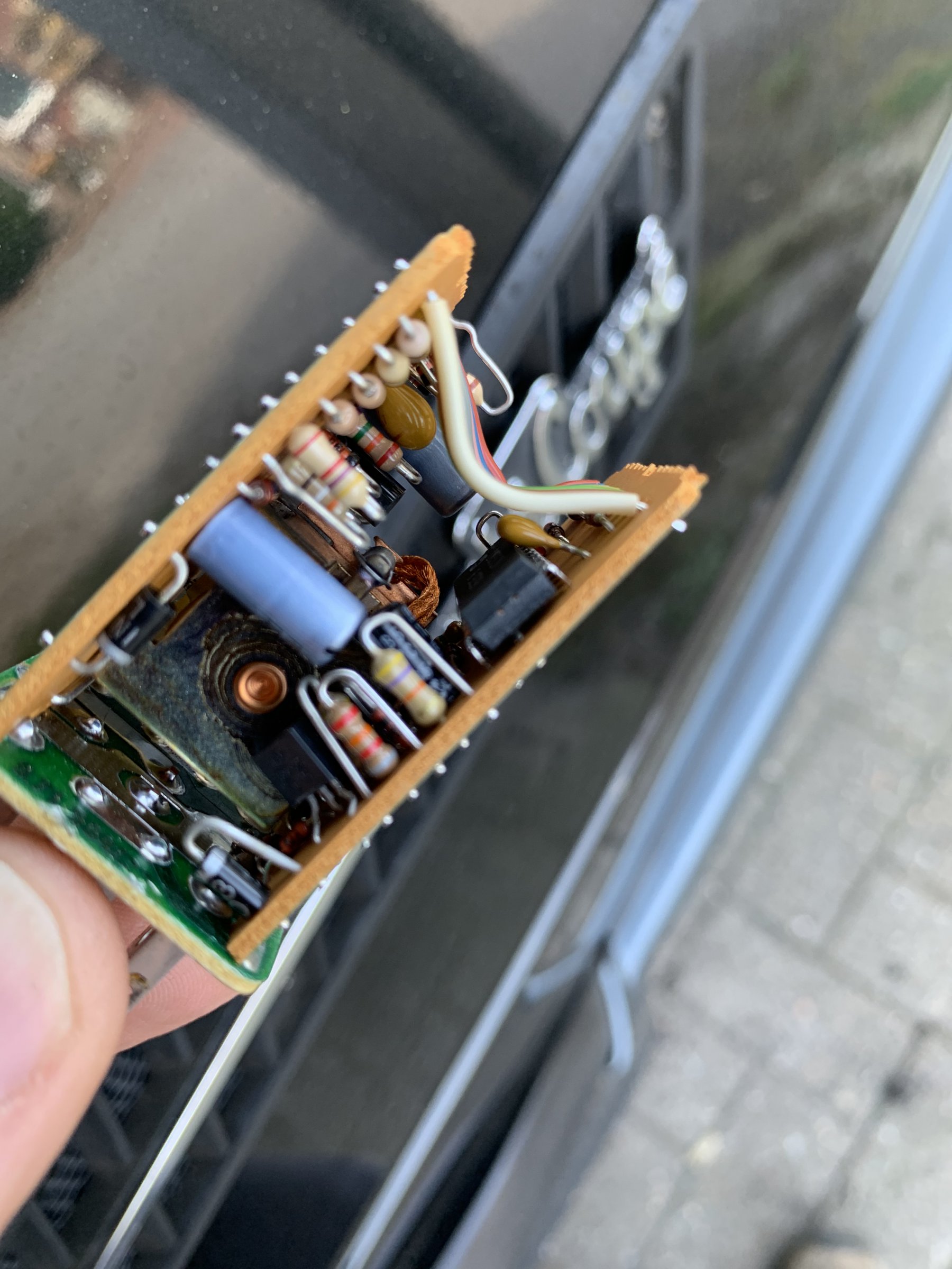

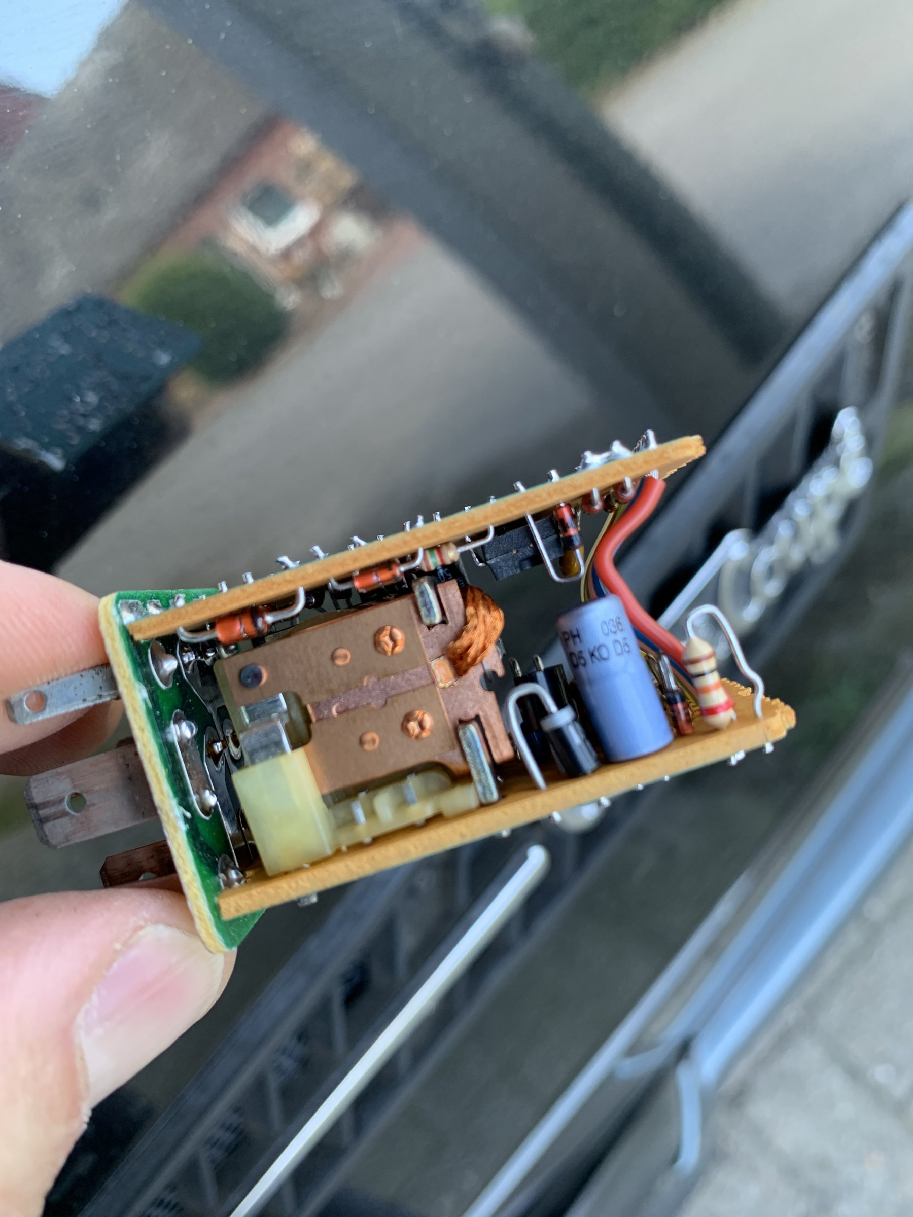

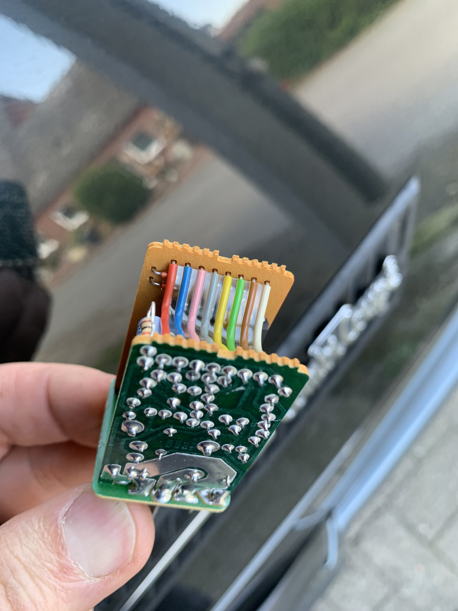

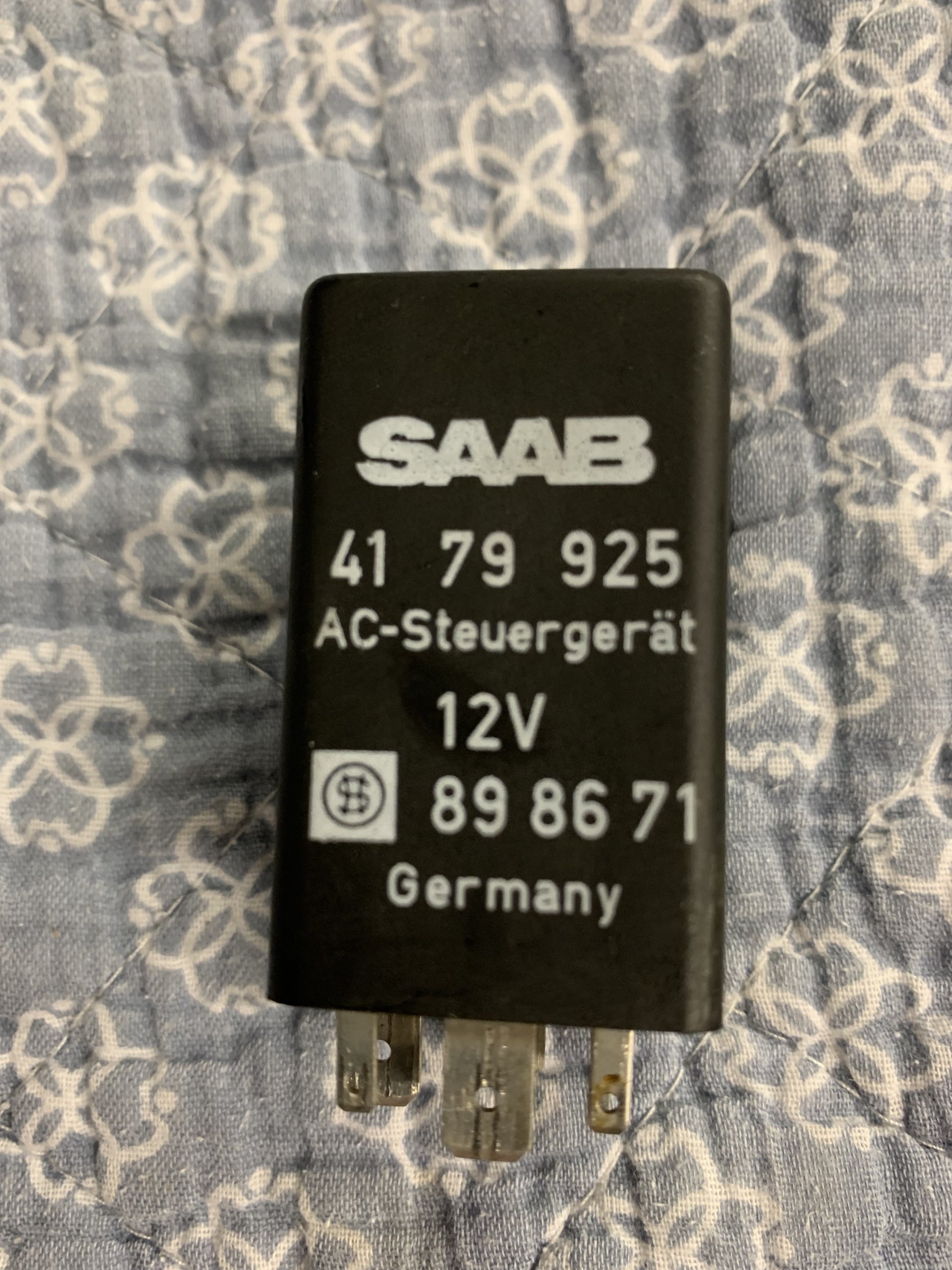

Pünktlich zum schönen Wetter … auf der Ausfahrt nach Osna … versagt die 16s Klima.
Eigenlob stinkt - aber DAS hier
https://www.forum-auto.de/sites/default/files/page/technik_klima.htm
hat genial geholfen. Diese frühen Zeitrelais sind „kompliziert“ … verglichen mit den Folgejahren.
Im 8V T Kat stecken auch ein paar von diesen eher komplizierten Dingern.
Und - was war der Fehler ?
Das Relais !! Warum auch immer. Ich hatte noch eines. Im Betrieb mal so umstecken geht übrigens nicht. Zündung muss aus, dann schön Starten … dann kommt nach ein paar Sekunden die Jetronic-Info „alles ok“ … dann läuft sie .
Die Dinger werden in der Bucht noch neu verkauft (62 USD) und sind ausreichend verfügbar. Weil scheinbar auch im 9000er verbaut, sind auch gebraucht welche zu haben - für die Hälfte.
Und - was macht Ihr mit sowas ? Rumlöten oder in den Müll ? Die beiden Elkos könnte man ja mal versuchen … aber so wird der Krempel nie weniger
Bearbeitet von HAGMAN

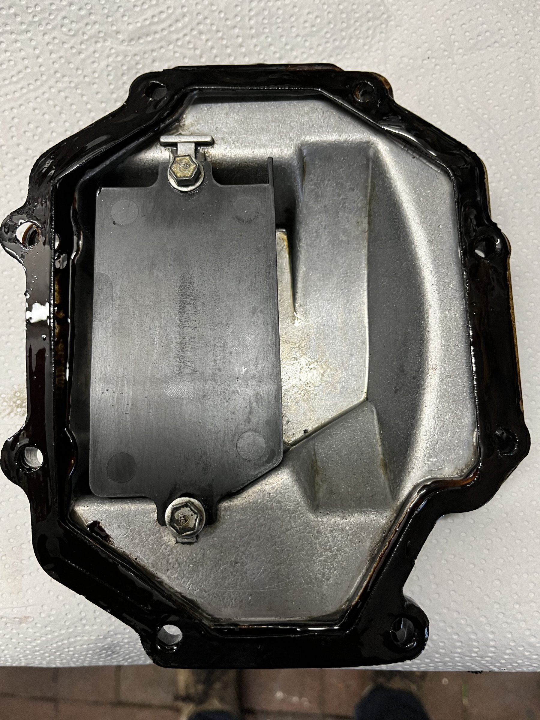

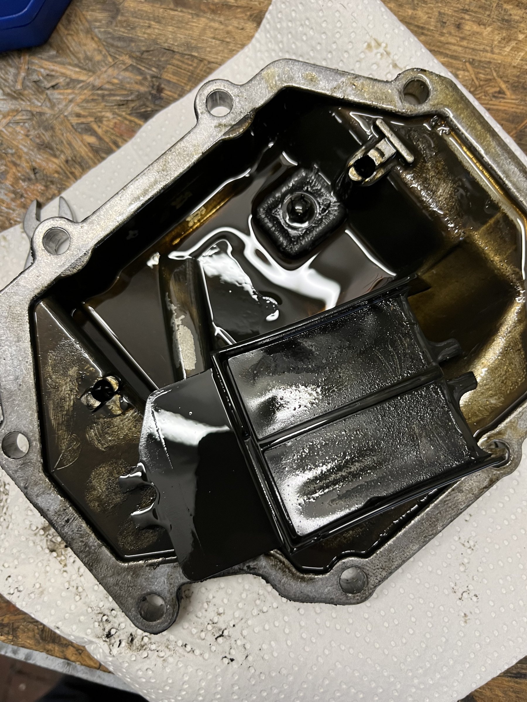

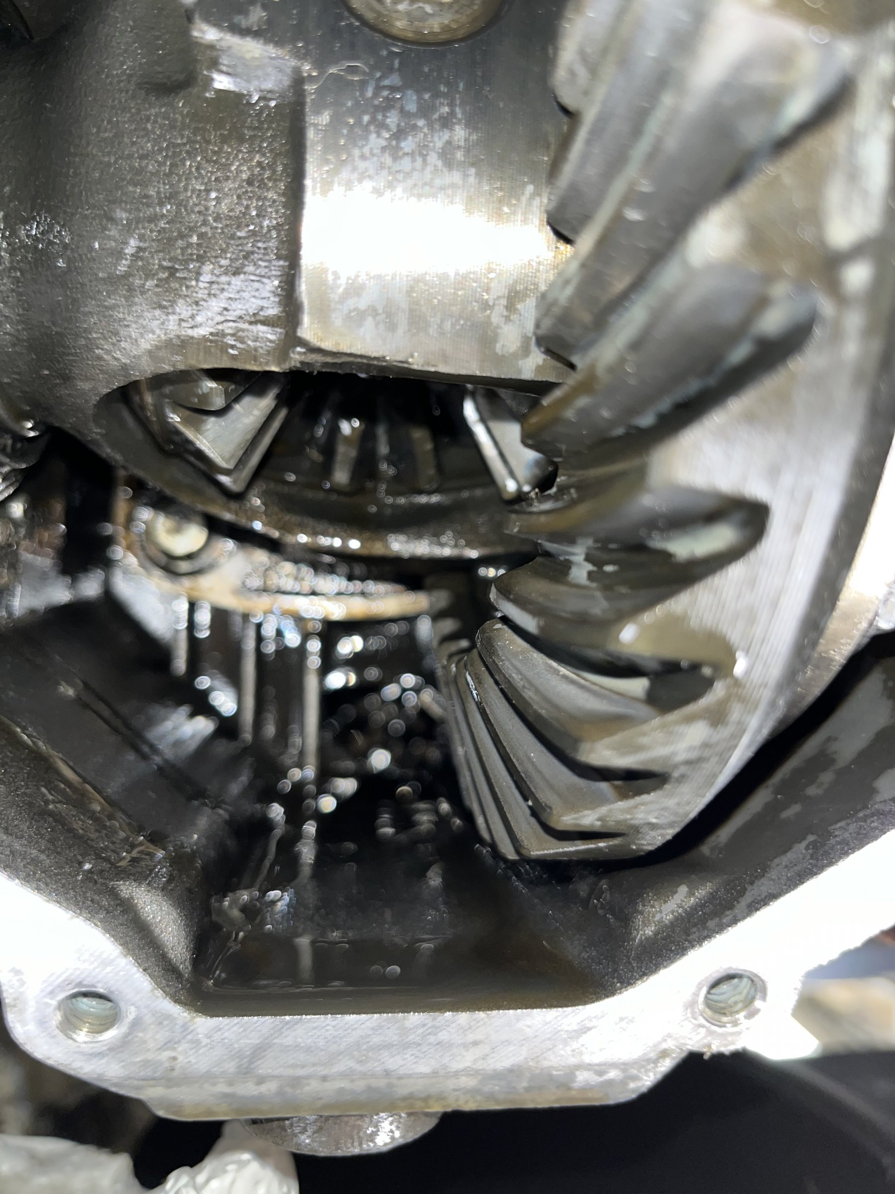

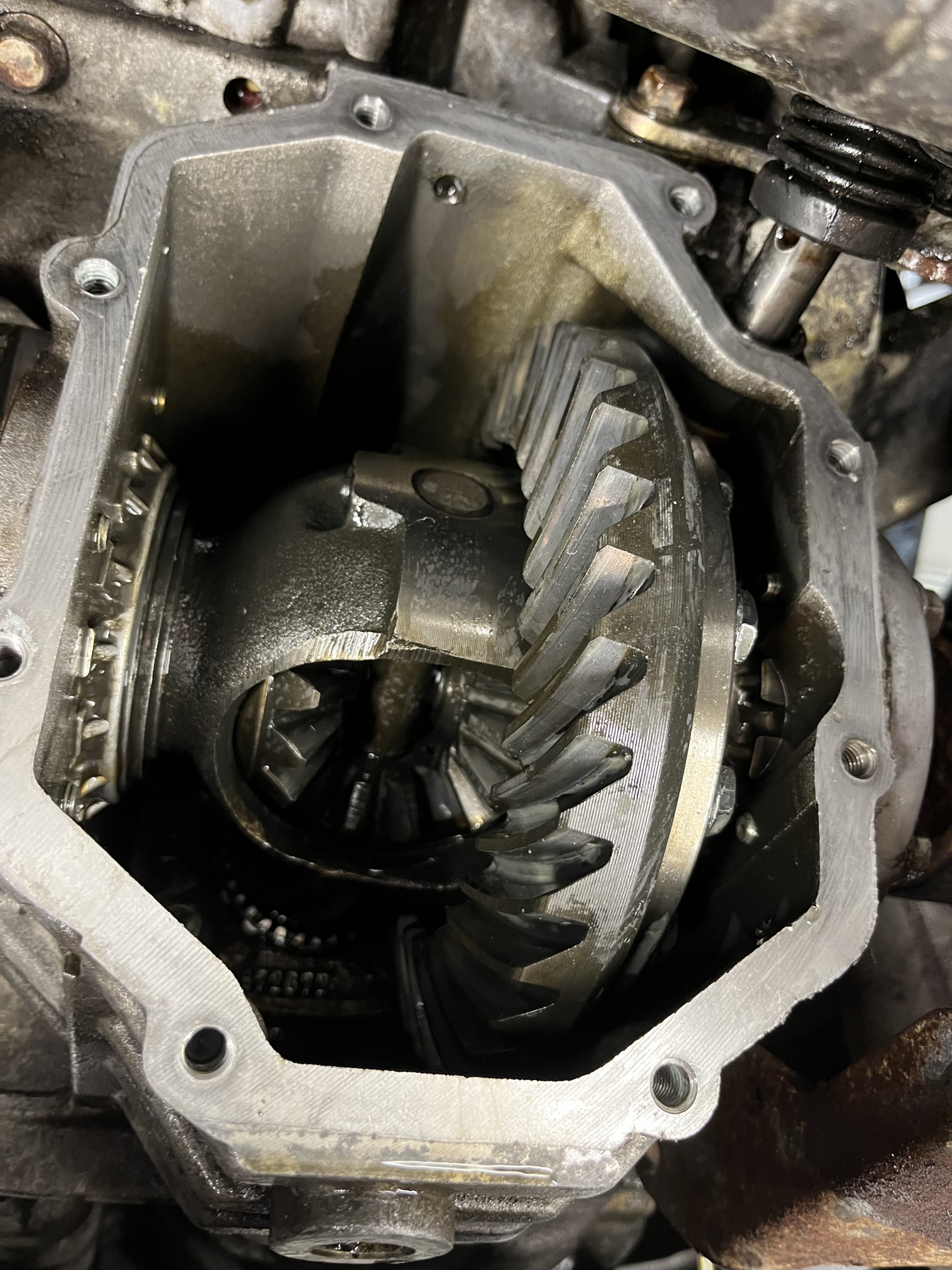

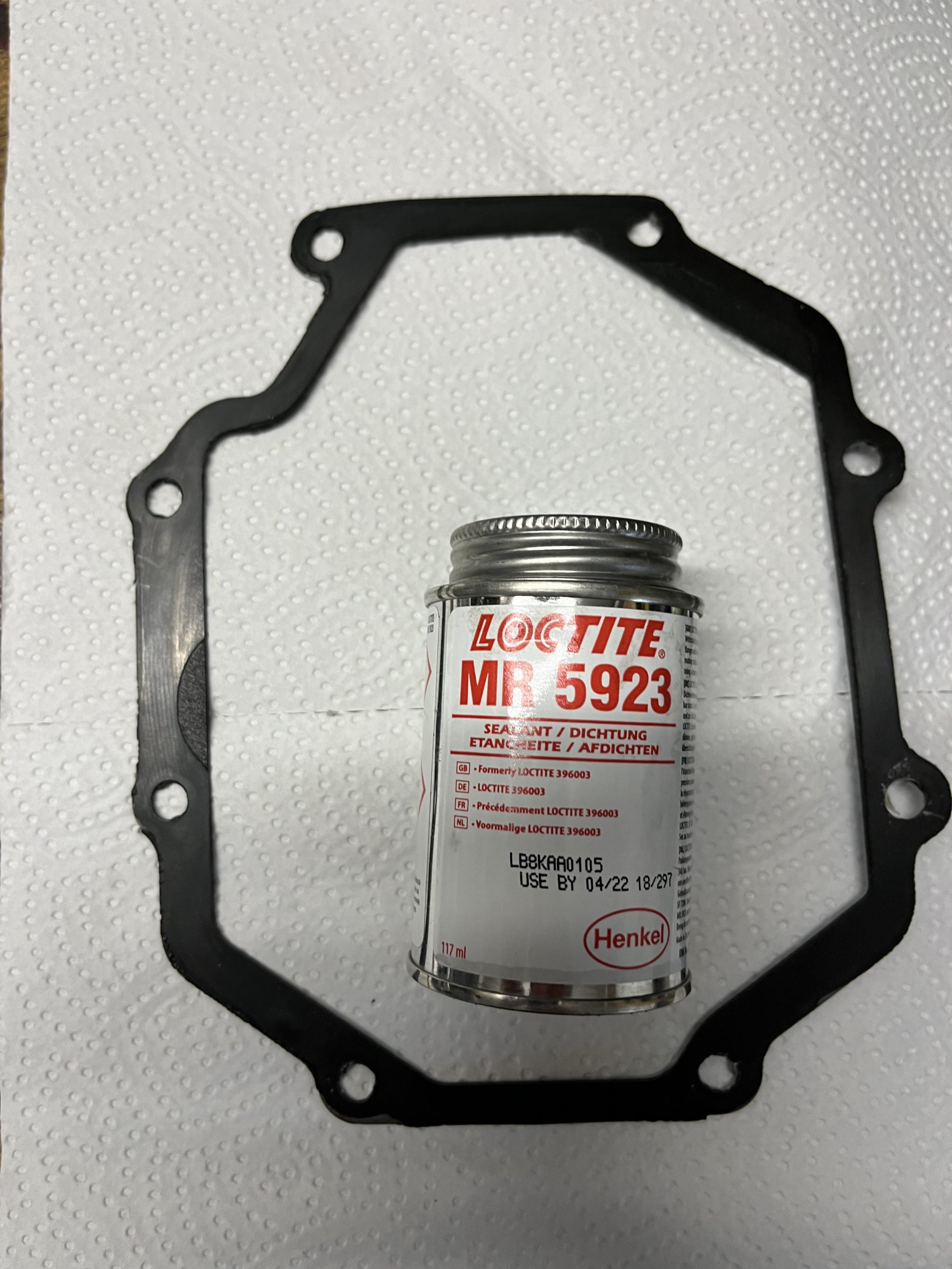

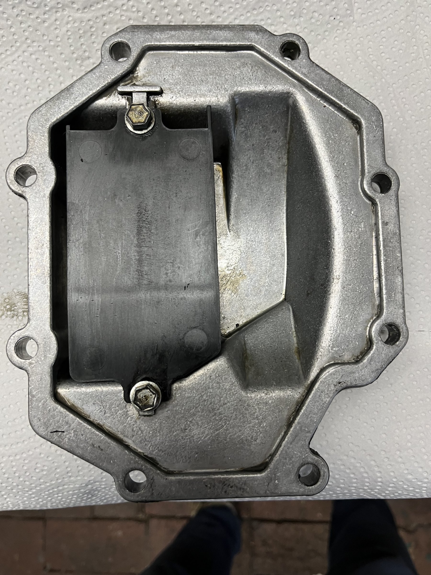

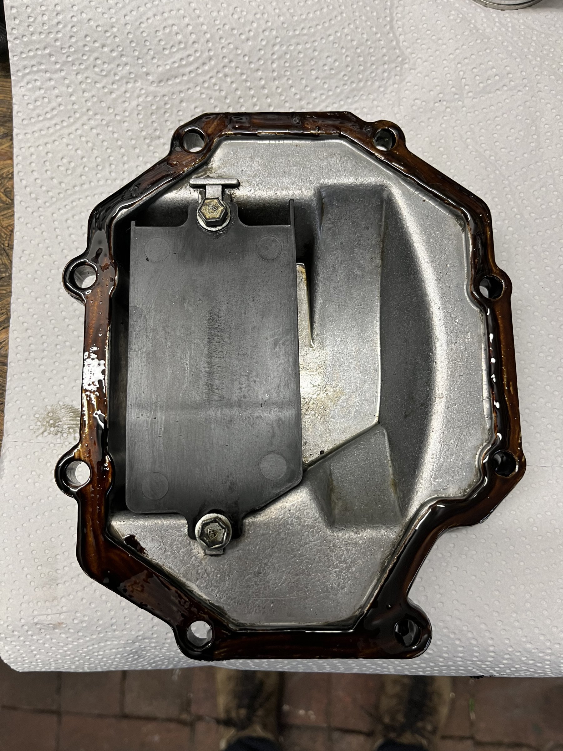

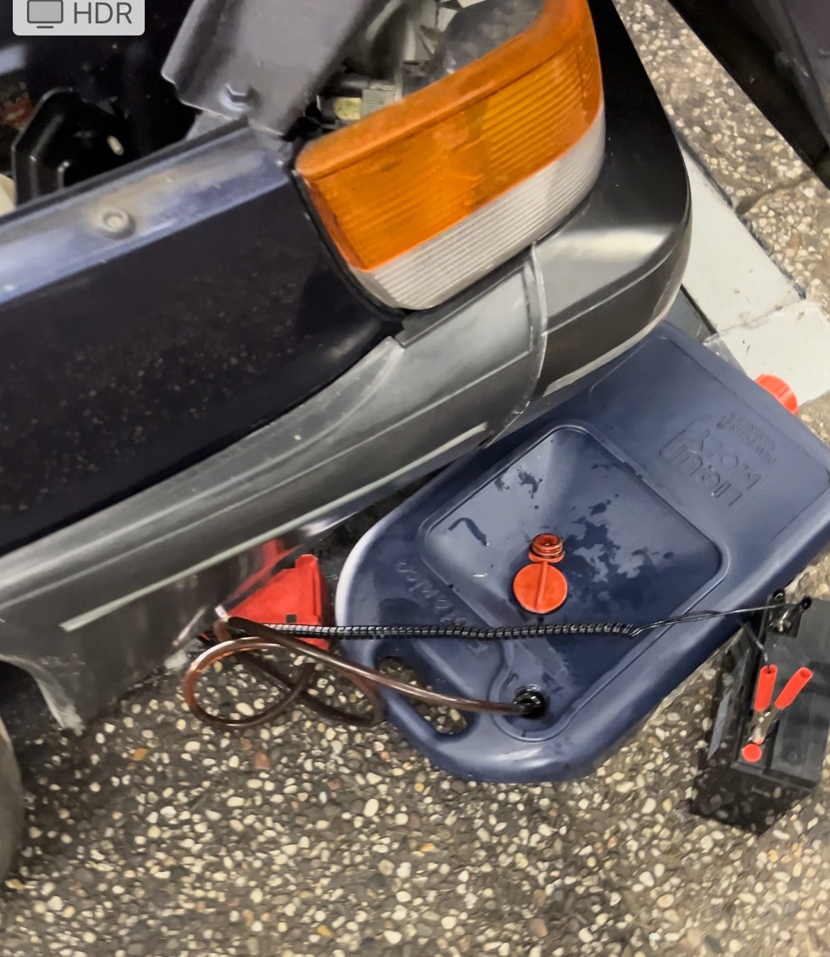

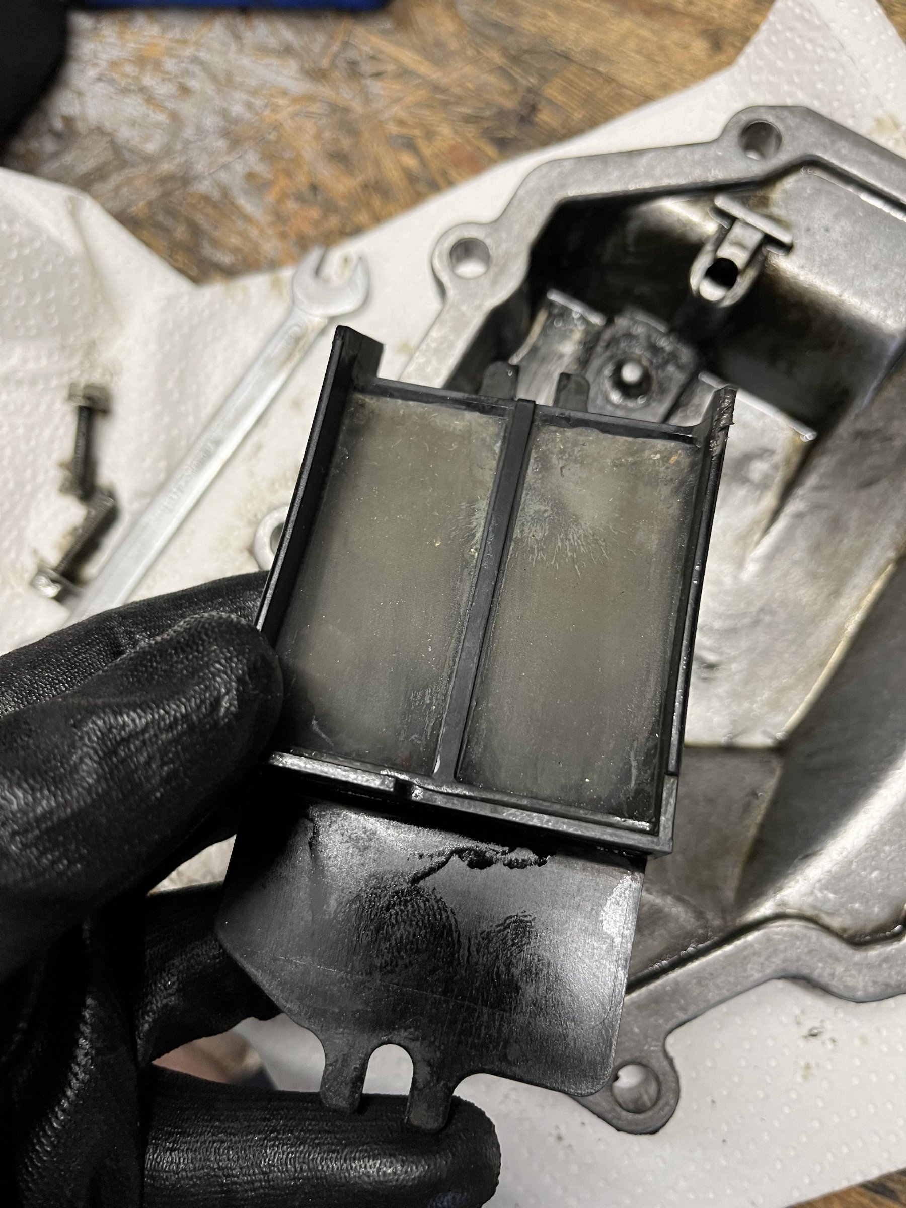

Am blauen 900 war der hintere Deckel undicht.
Wie bei Gerd im „Getriebe-Seminar“ gelernt, alte Dichtung weiter verwendet. Dazu Loctite.
Das Öl musste eh mal runter .. bei mir nie gewechselt und davor stand der Wagen 12 Jahre und davor ???
Meinem 16S habe ich damals SMS-X gegönnt. Jetzt hat wer 354 tkm mit dem ersten Getriebe.
Was soll ich einfüllen ? 10W 40 mineralisch, habt Ihr einen Tip ? Es gibt dazu seitenweise Text, ich bin aber nicht mehr up to date. Nur ein kurzer Hinweis bitte …
Danke !!

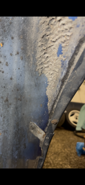

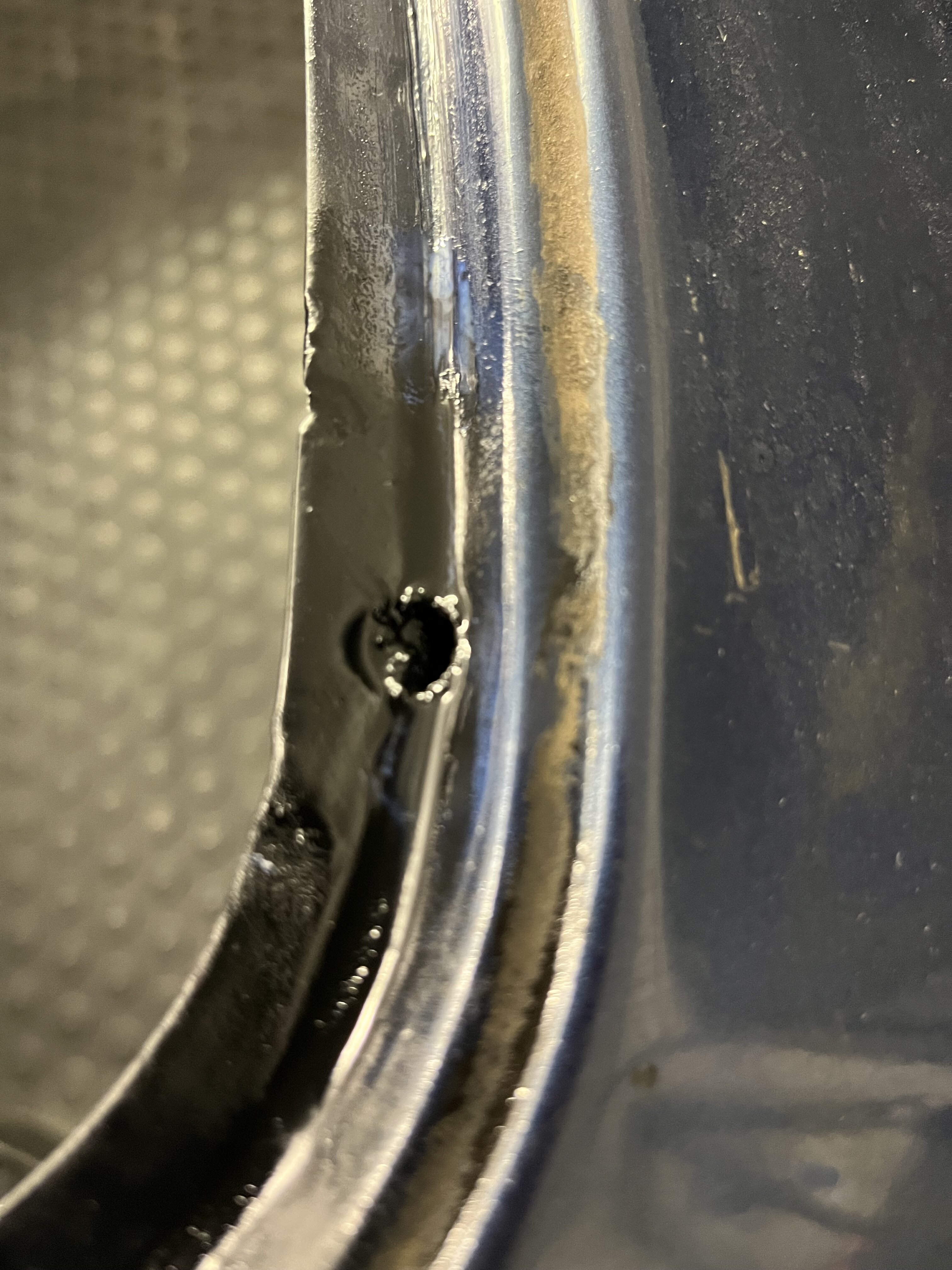

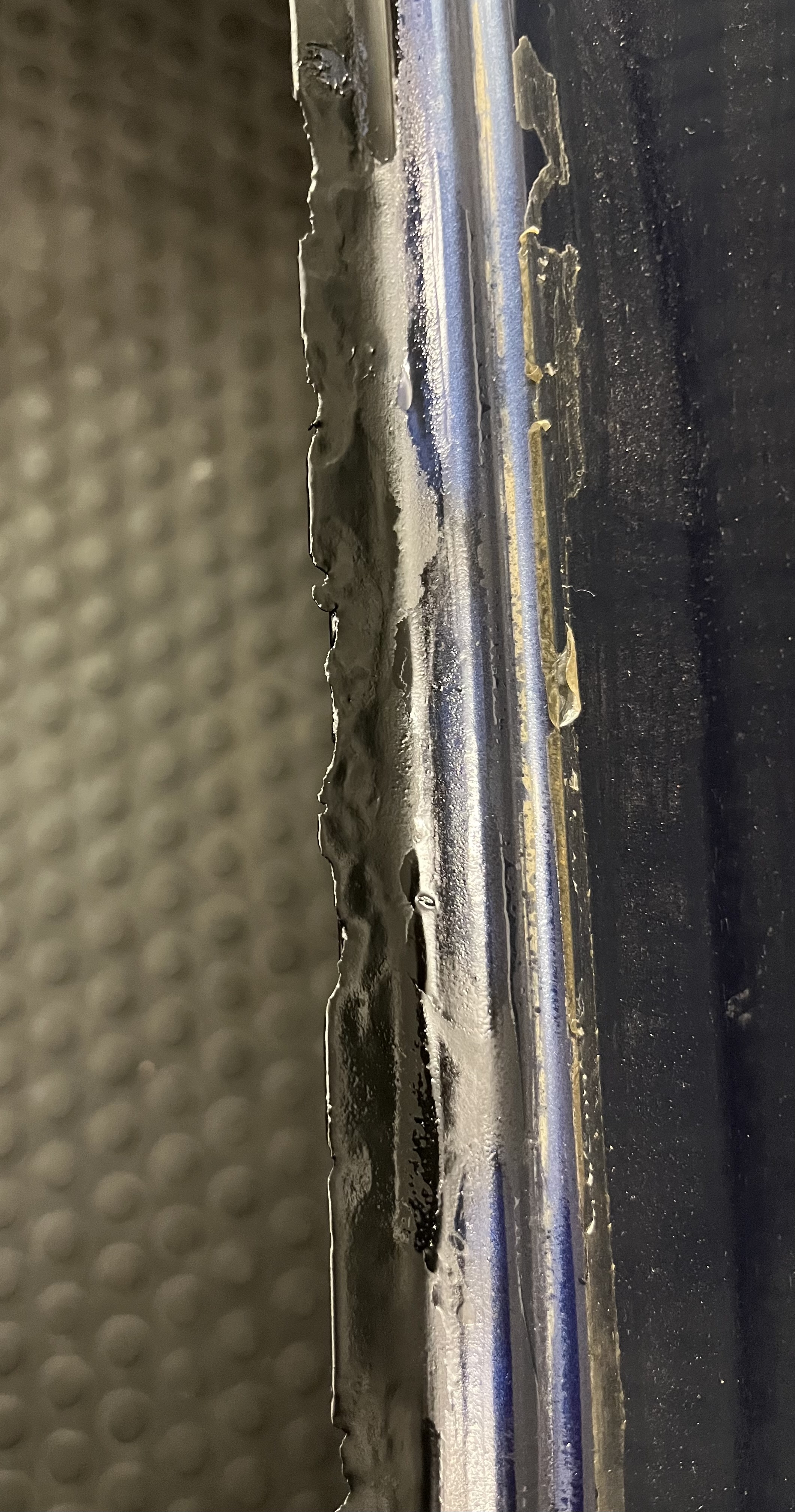

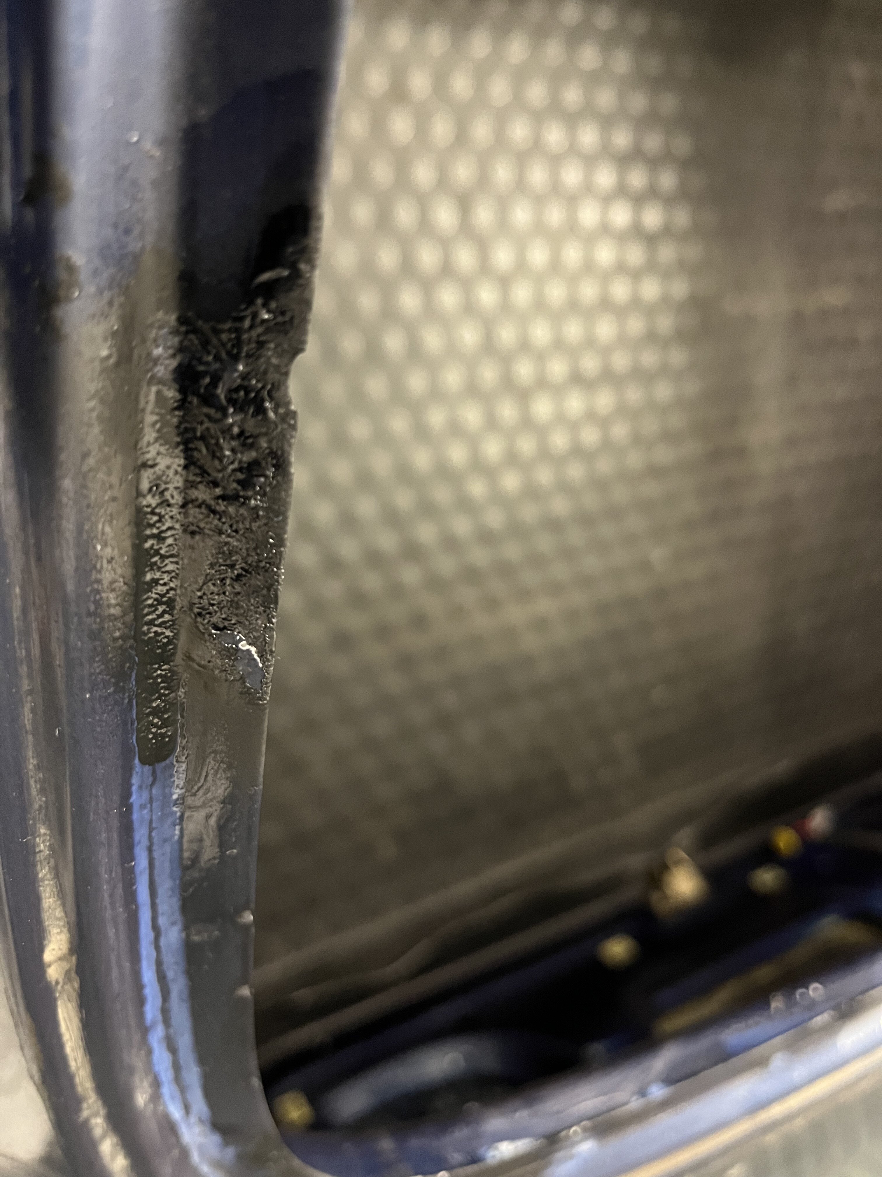

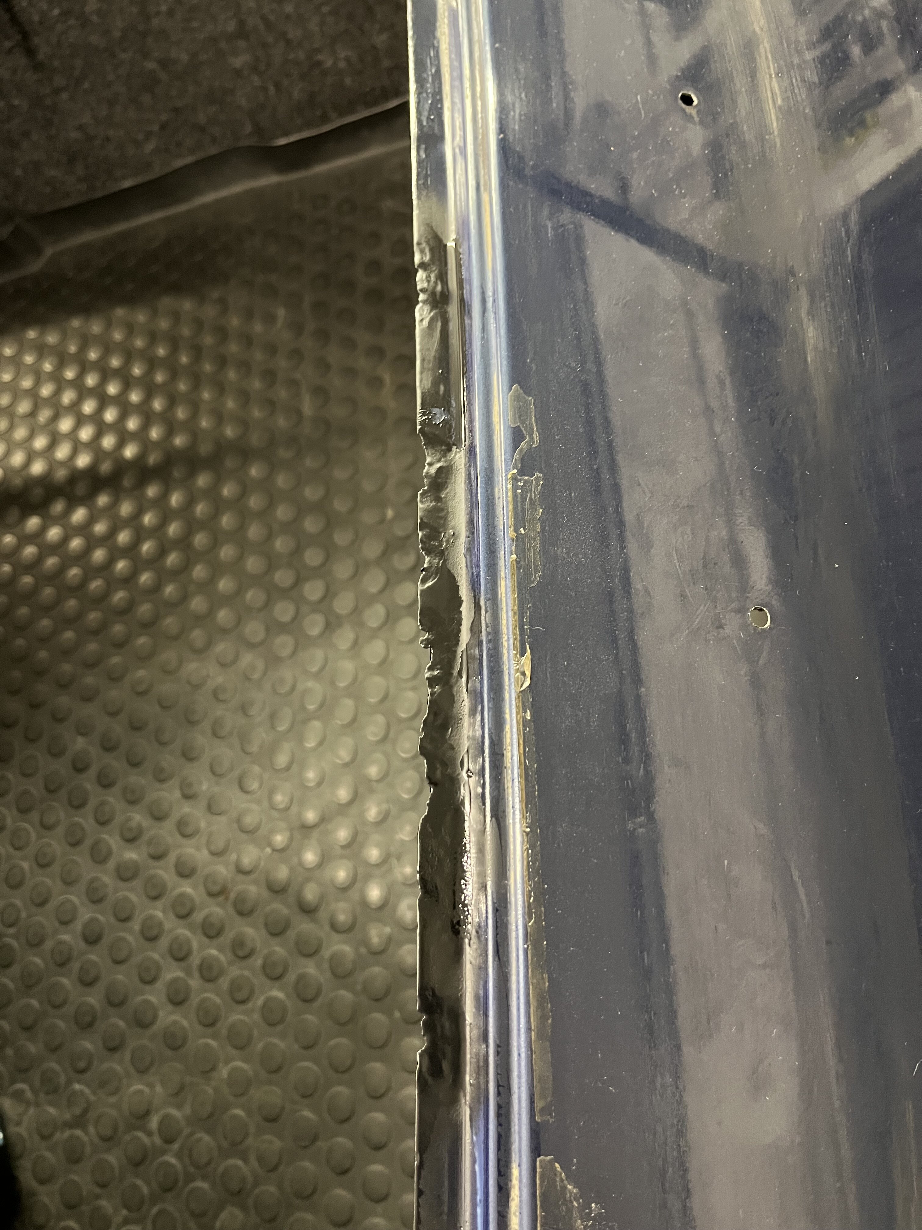

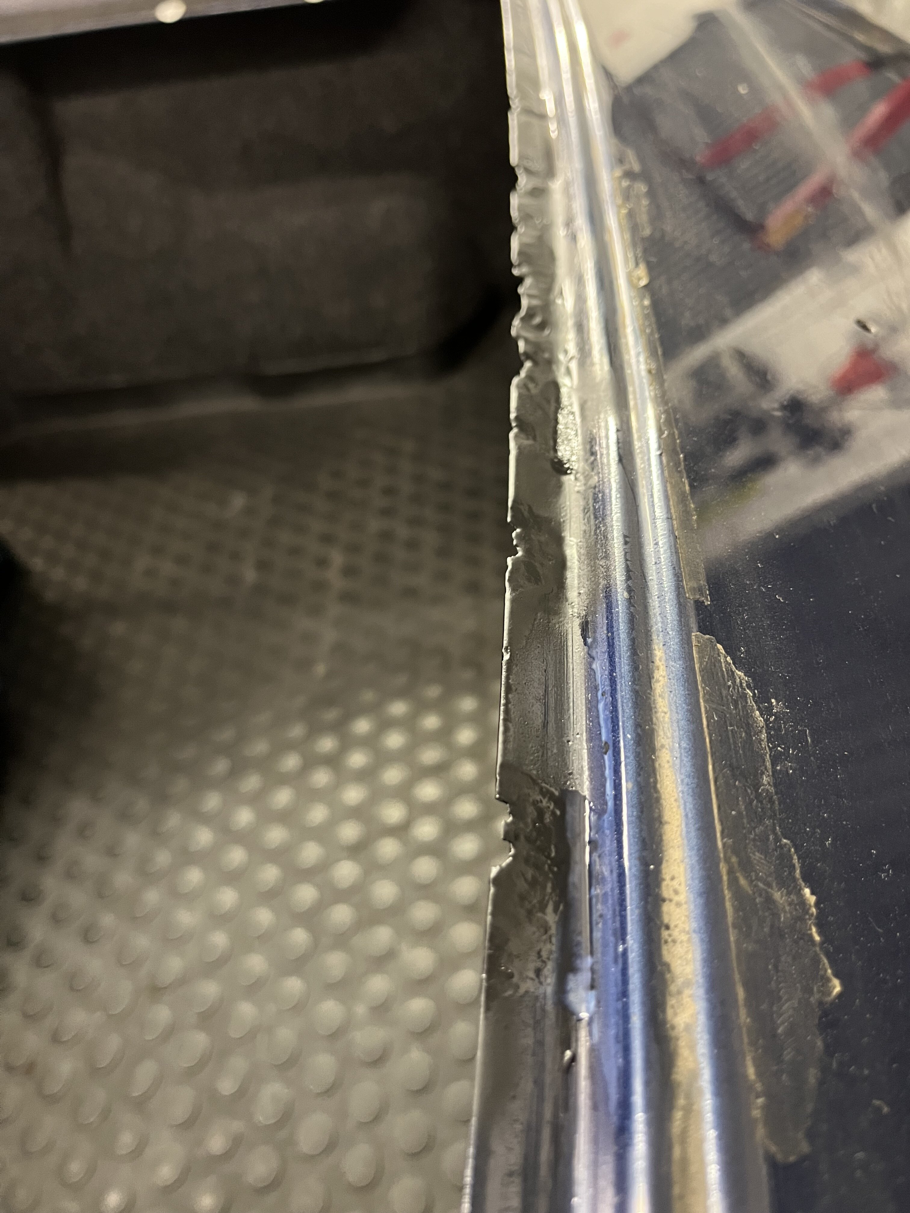

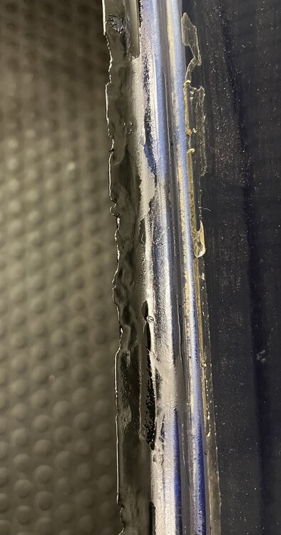

Wasser im Kofferraum. Nicht im Unterfach sondern nasser Kofferraum. Die Heckscheibe an der Unterkante richtig undicht. Rost .. so hatte ich das vorher noch nie und es hat mich an diesem so wenig rostigen Saab sehr erstaunt.
Ob es wieder dicht wird ?
Das Ablaufloch war auf der einen Seite übrigens verstopft …
Gammelige Heckscheibenrahmen sind leider sehr verbreitet.
Wichtig wird sein, die Auflagefläche der Scheibendichtung möglichst glatt wieder hinzubekommen.
Aber so lange das unten ist, der Scheibenrahmen gründlichst konserviert und die Abläufe frei sind, sollte es ja zumindest unten kein Problem bereiten, wenn das nicht ganz dicht wird (dafür sind die Abläufe ja da) - weiter oben bereitet das meiner Erfahrung nach eher Probleme durch Reinregnen.
Scheibengummis, die anders nicht dicht zu kriegen waren, habe ich in diesem Bereich früher :cool: mit dem guten alten Elaskon hinterspritzt, das funktioniert gut, und das Zeug ist tatsächlich noch bis heute in seiner alten Blechflasche brauchbar... :redface:

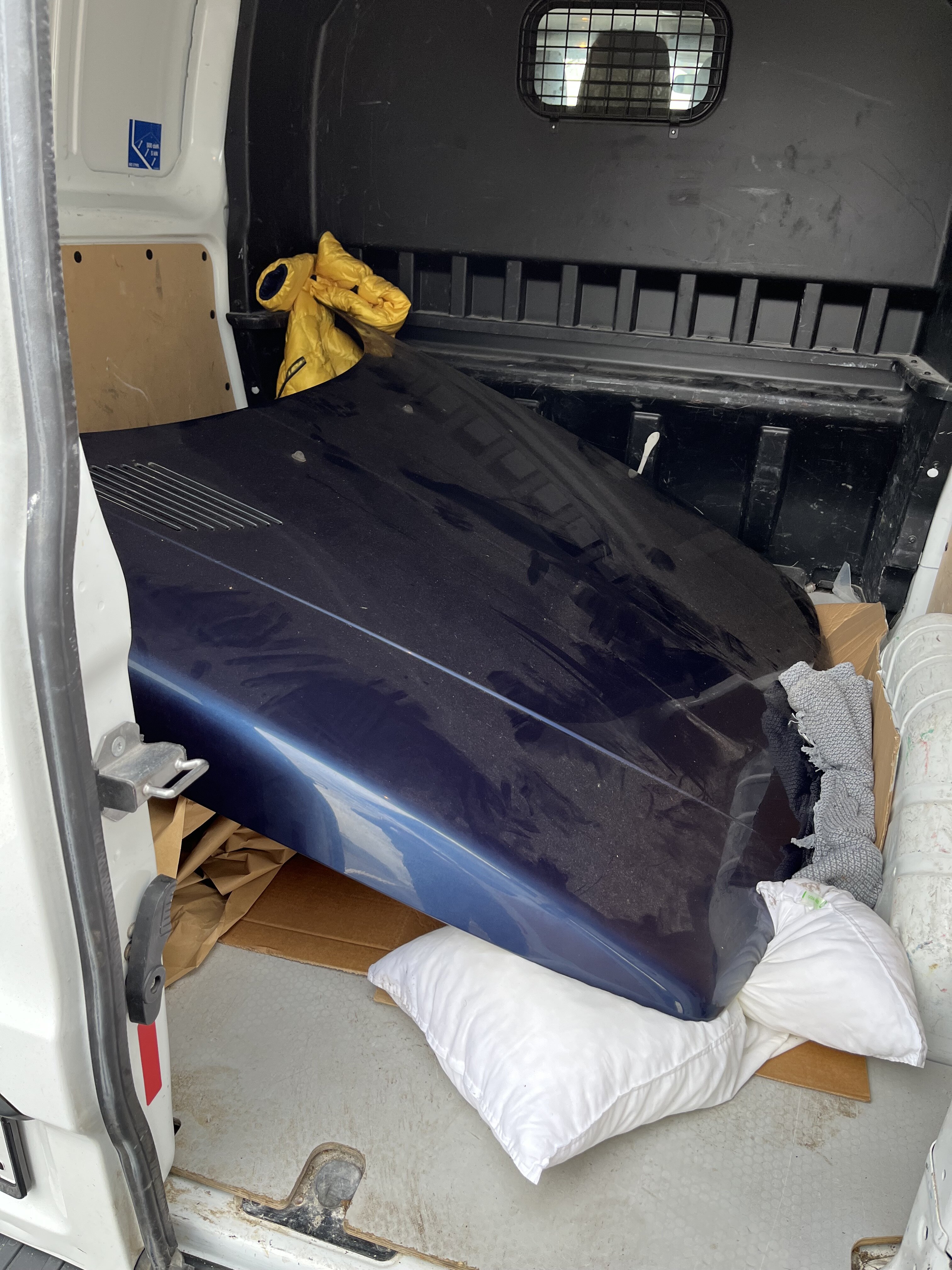

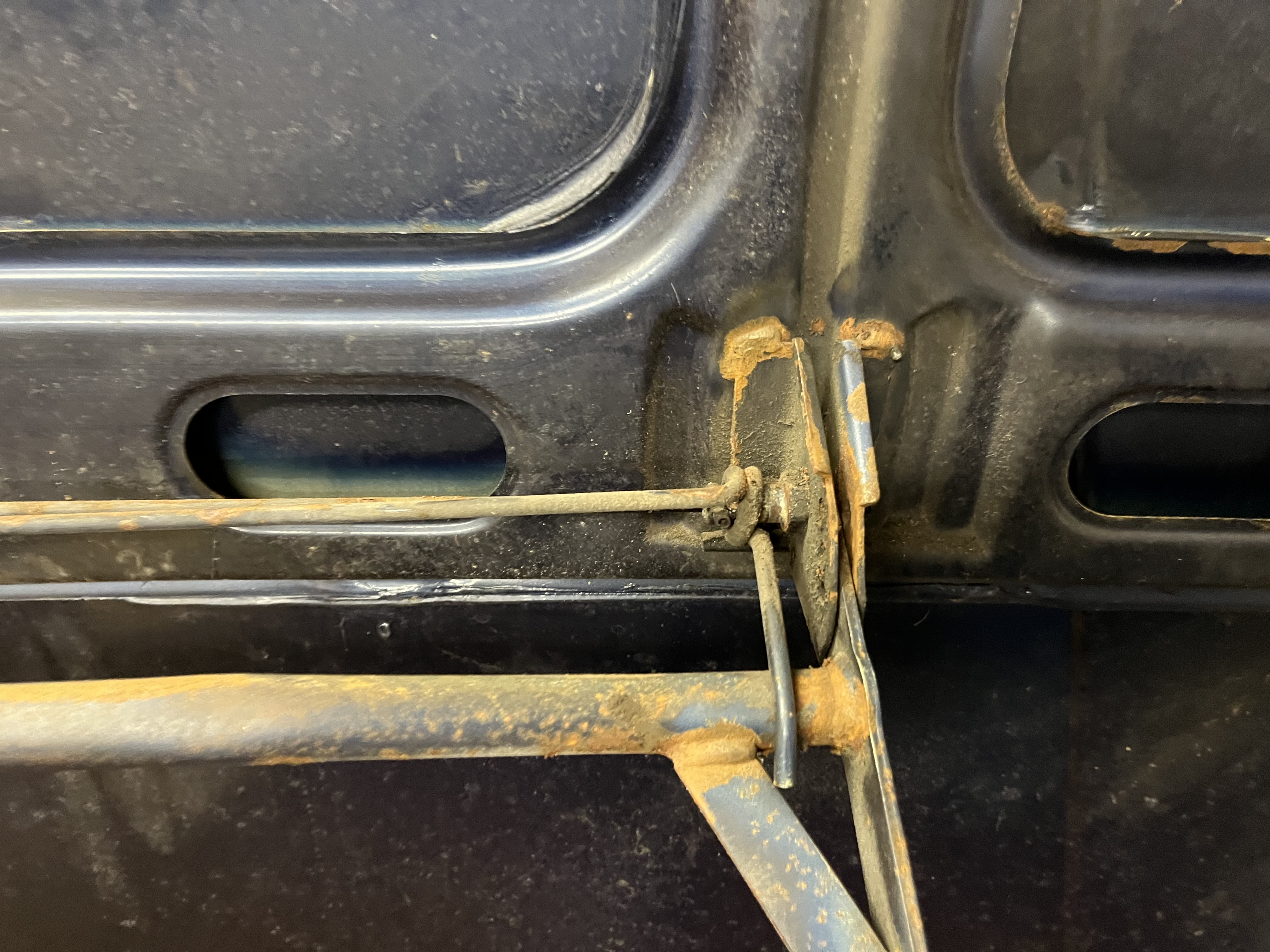

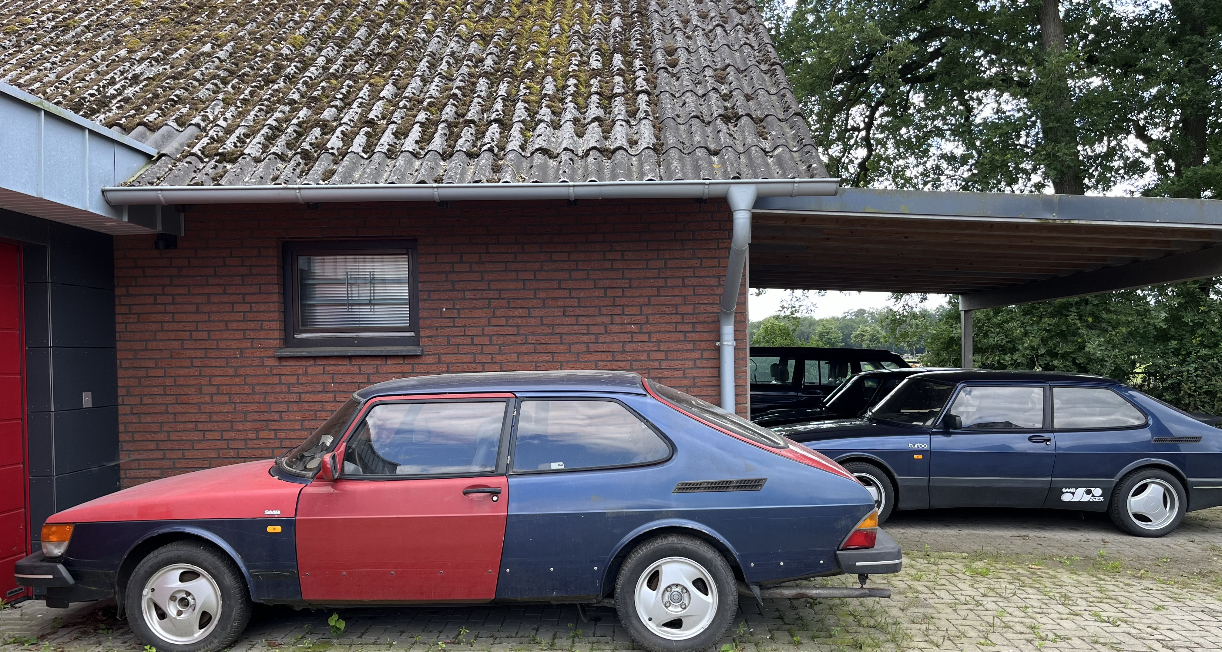

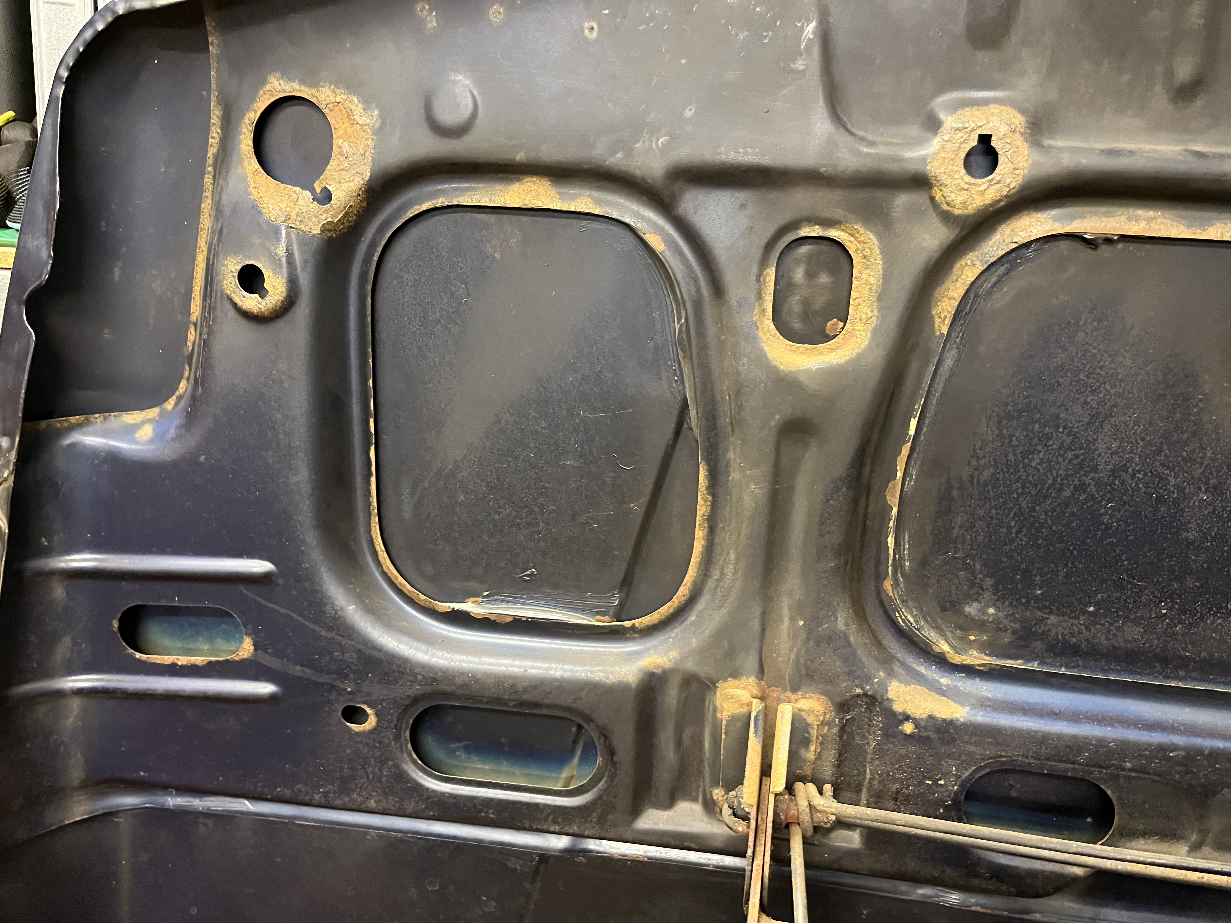

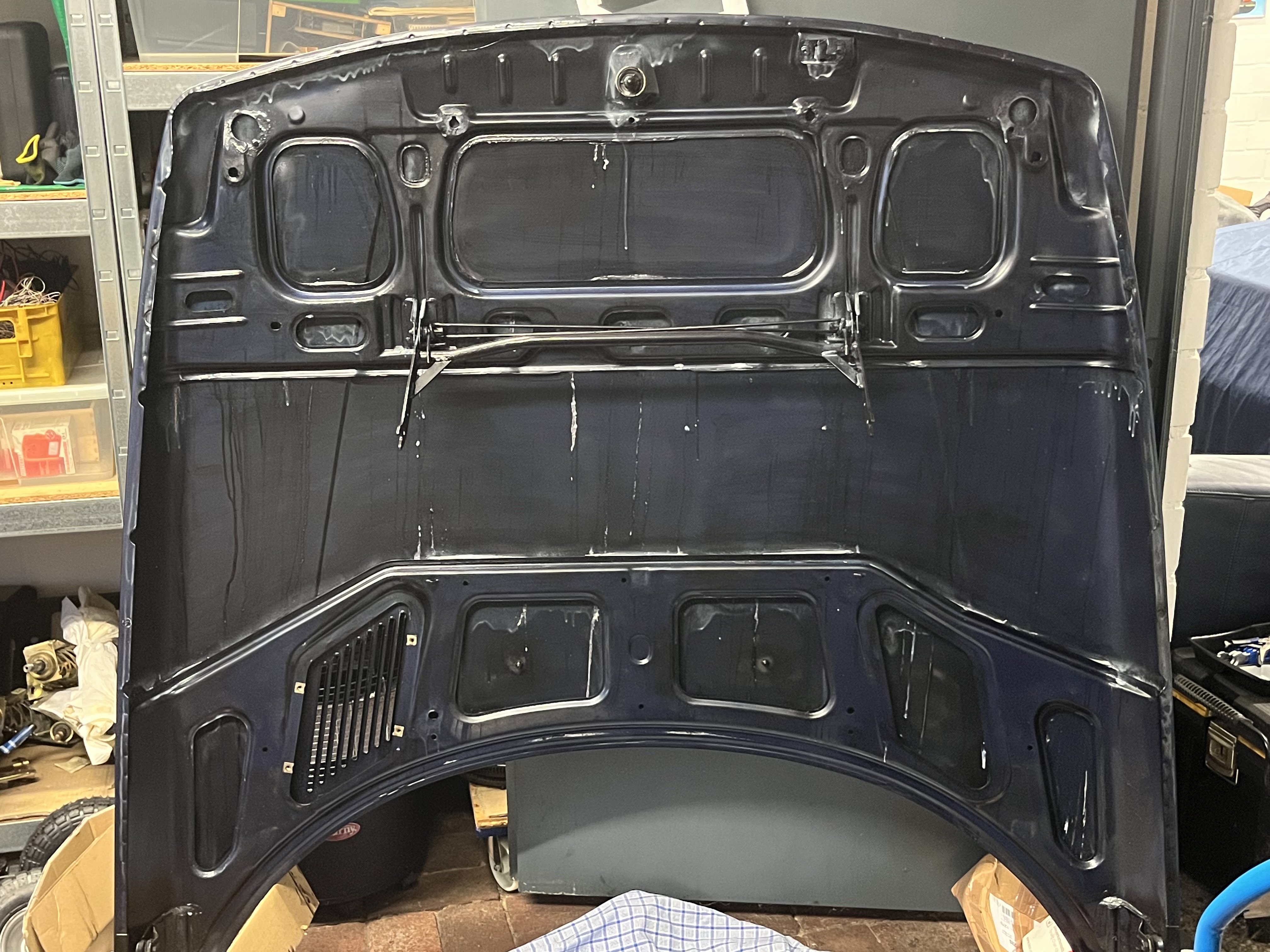

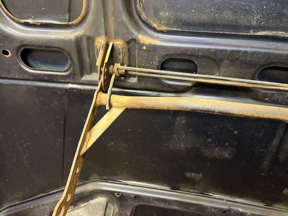

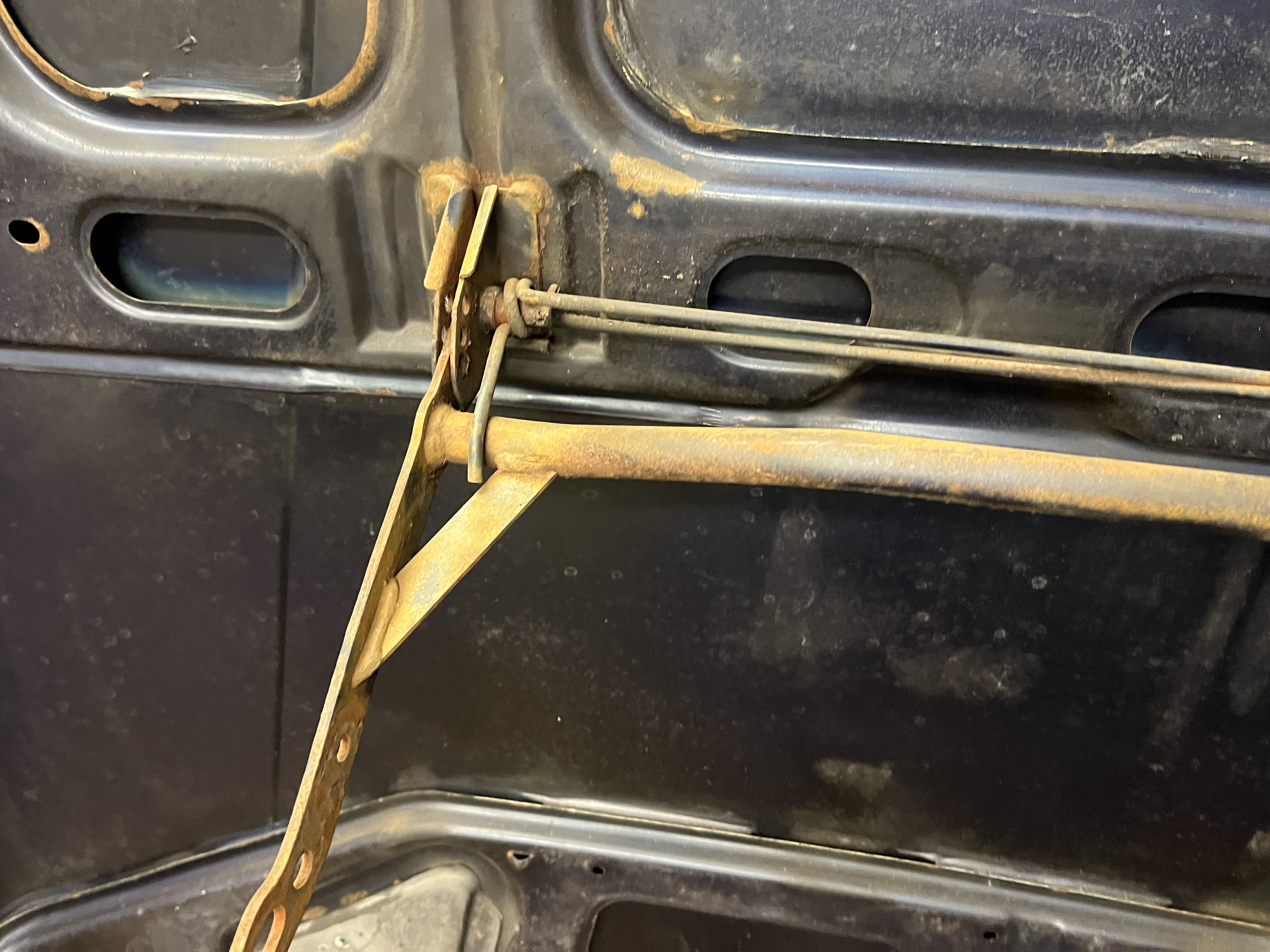

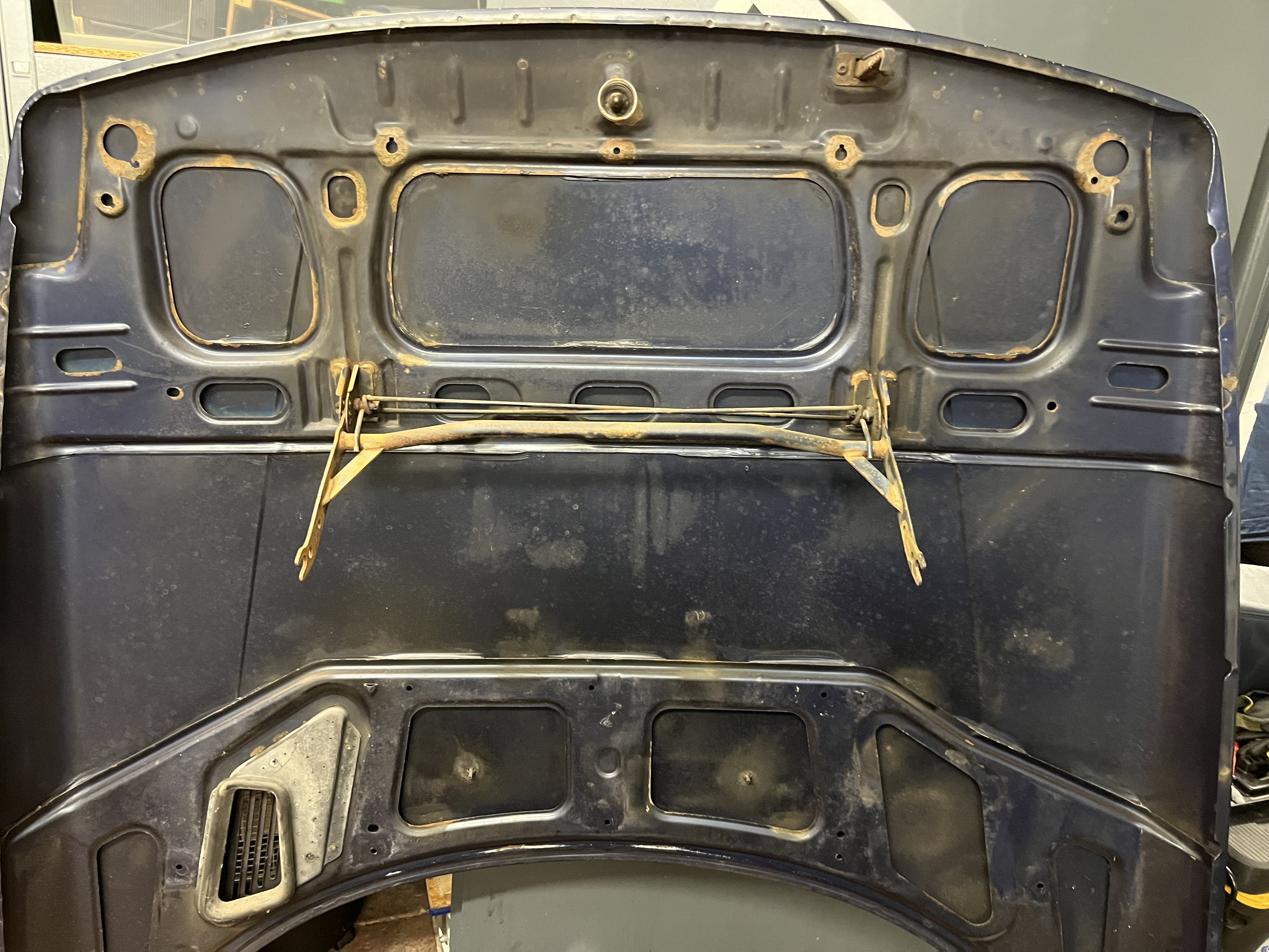

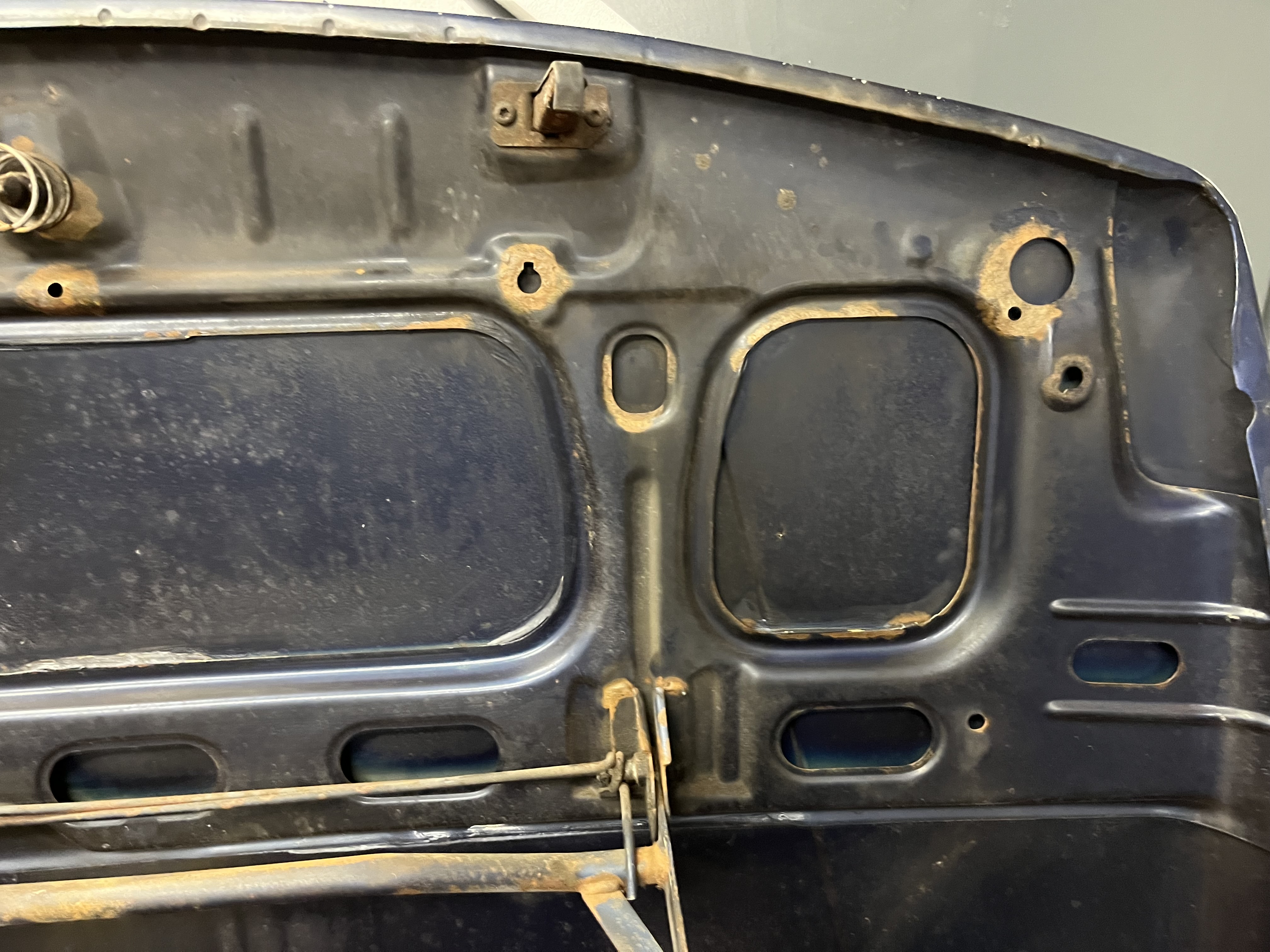

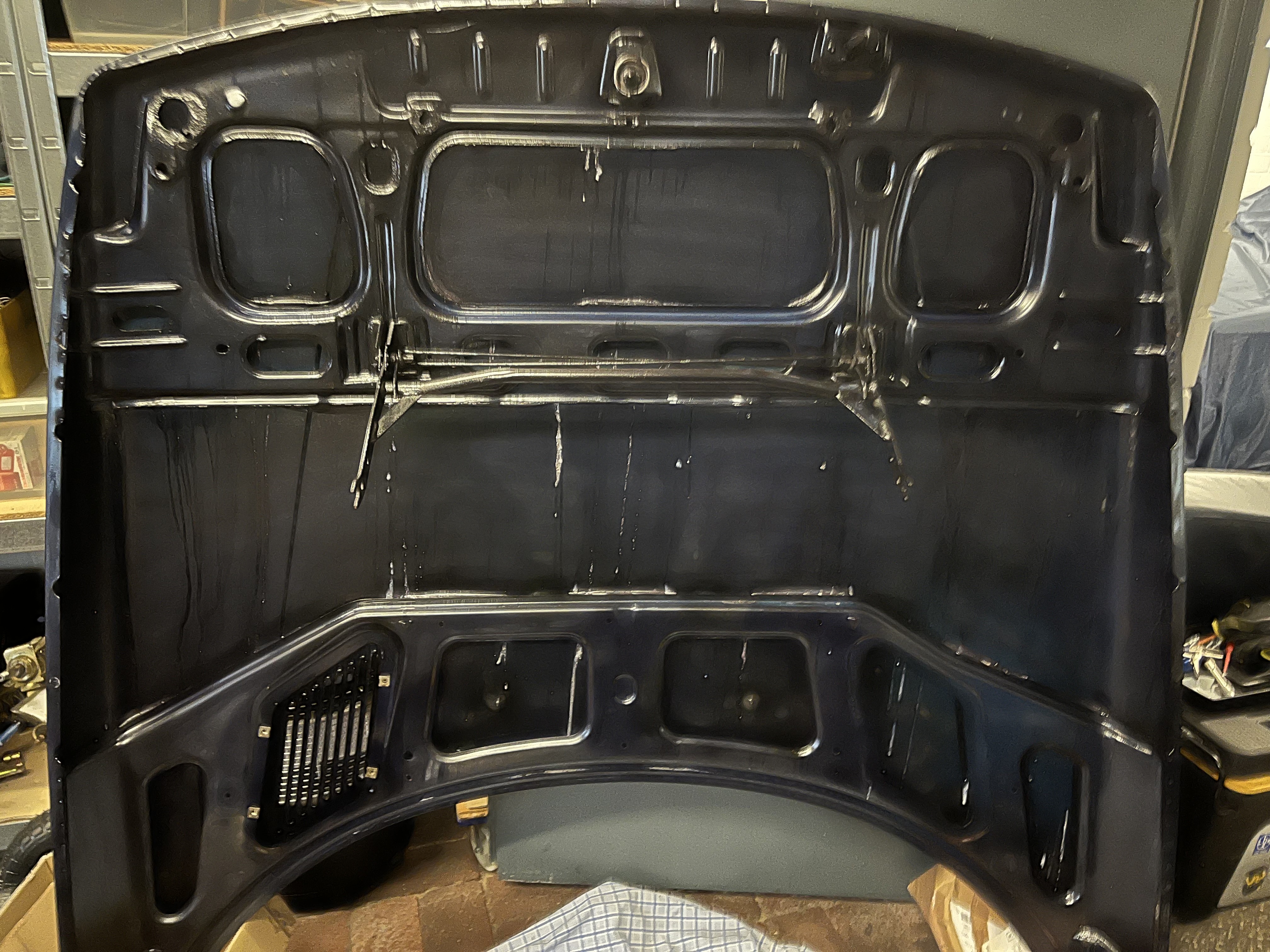

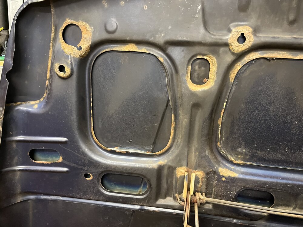

So, die Heckklappe/Scheibe beim blauen AlltagsSaab haben wir erstmal wieder schön dicht bekommen. Jetzt bekommt der bunte ProjektSaab endlich blaue Teile, die bis auf eine Haube schon länger zusammen waren. Dank Oliver aus dem Norden / SH ist jetzt auch eine Haube vorhanden. Fläche - Lack ist prima, innen Rost wie so oft … Presto, Brunox, Wachs … dann kommt noch Fett hinein.

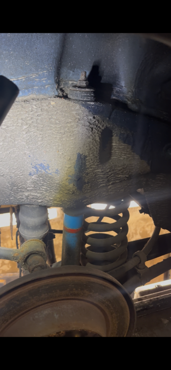

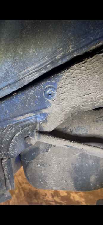

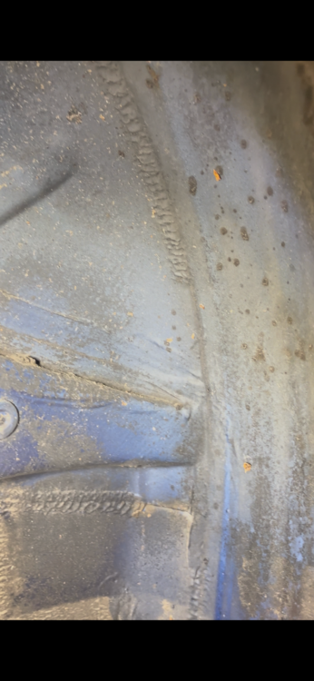

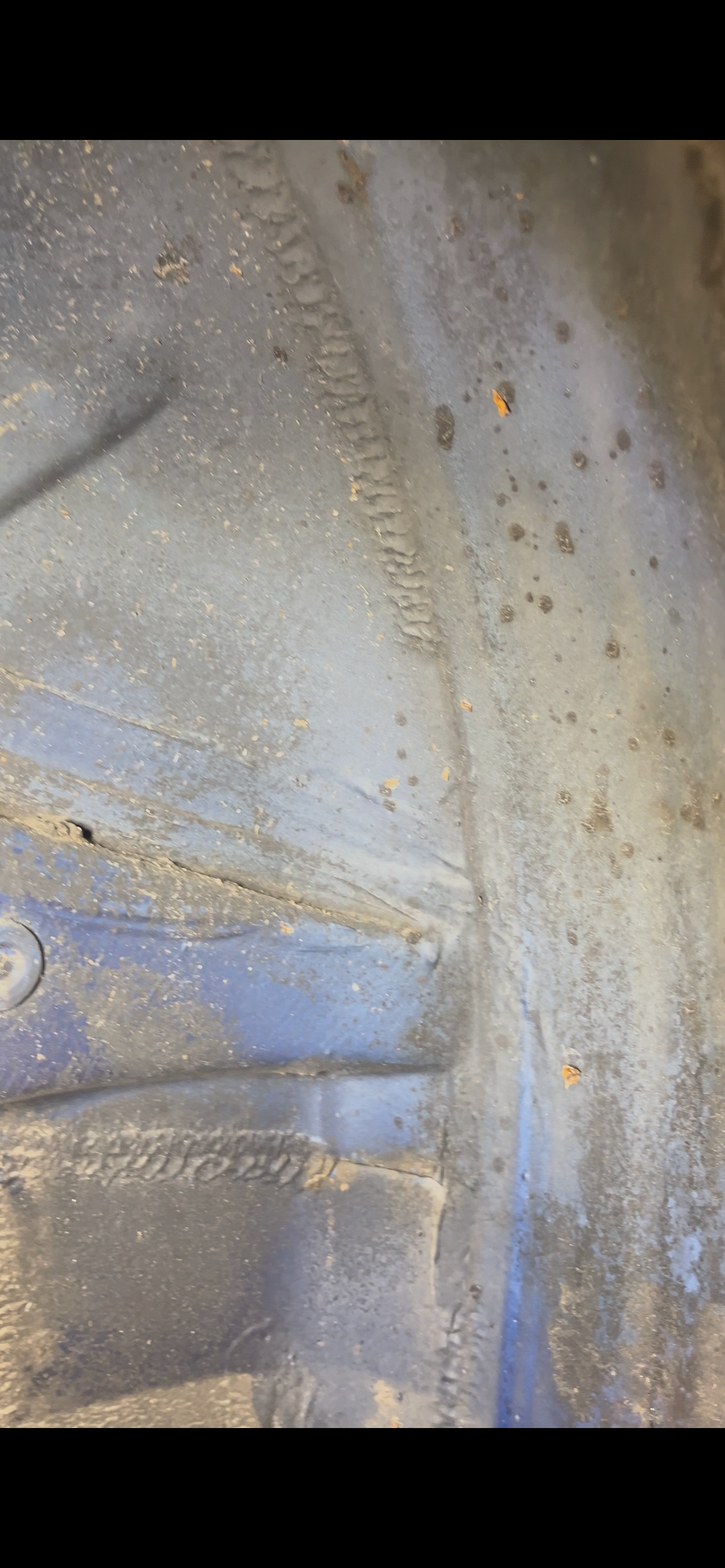

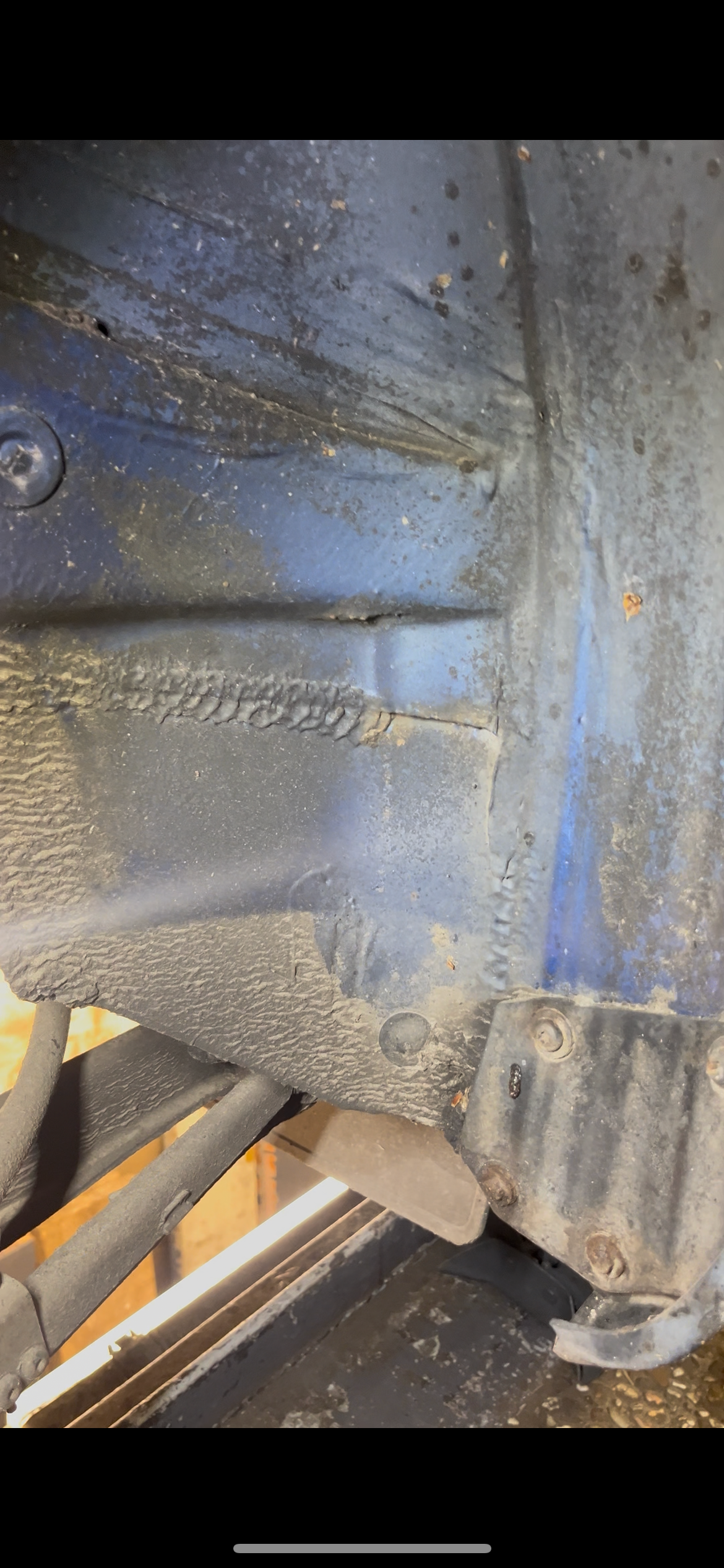

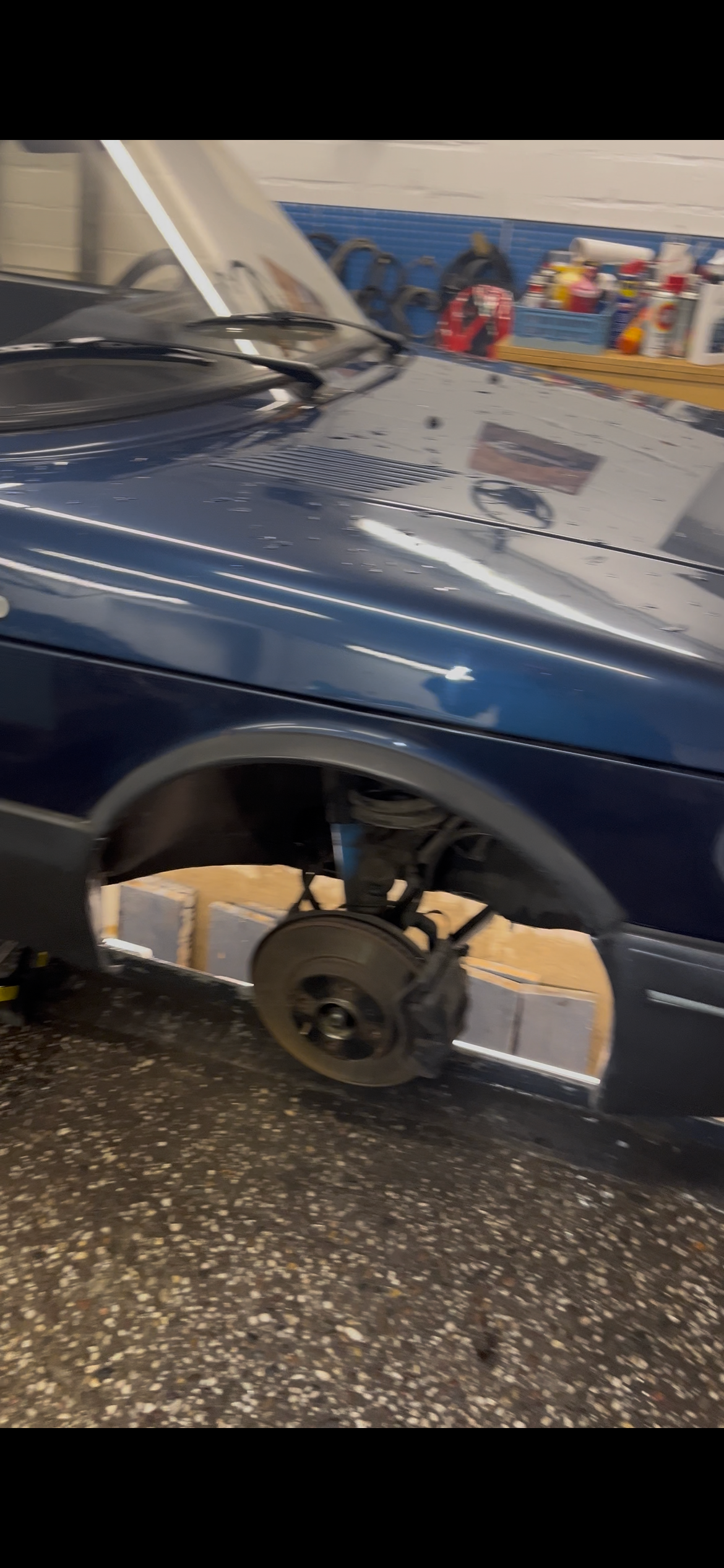

Nach 6 Jahren war es an der Zeit die Innenkotflügel, die Antriebswellentunnel, Hinterachse und Unterboden mit FluidFilm / PermaFilm erneut anzugehen. Ich hatte es bei der Autowäsche und dem Hochdruckreiniger scheinbar wieder entfernt. Immer noch sehr gut alles … bei dem 93iger Italiener.
6 Jahre sind reichlich optimistisch, es sei denn der Wagen läuft nur im Sommerbetrieb.
