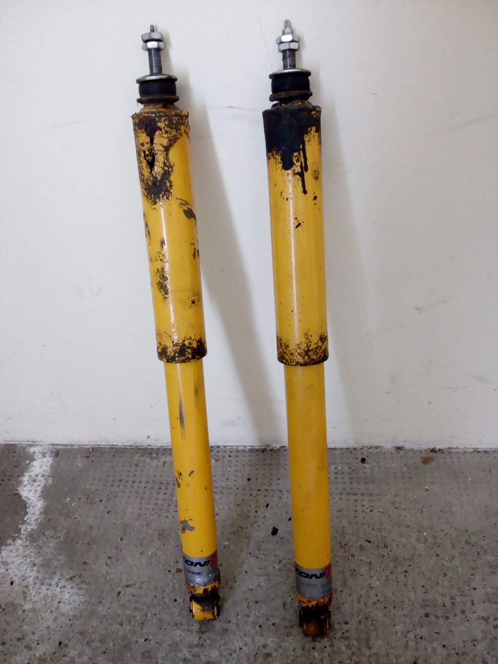

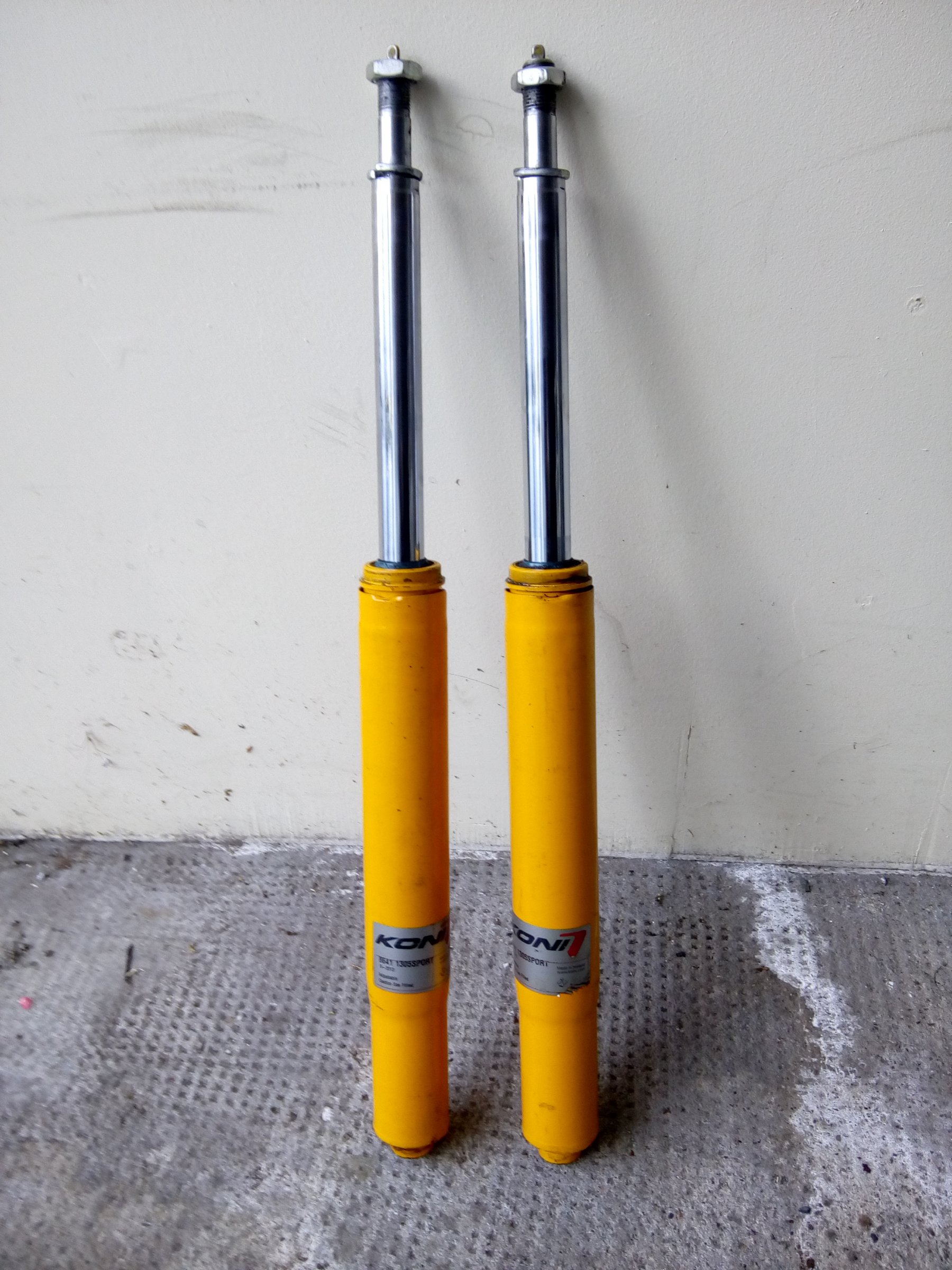

Fotos meiner alten Konis
Hinten 380.000 Km, vorne 180.000 Km, zur Überholung an AKV Suspension geschickt. Konivo.thumb.jpg.4fa27e65b55ae7b1754361a4aacf4996.jpg Konihinten.thumb.jpg.30c7ed81ab08b8d716e9ae887fa0d649.jpg
