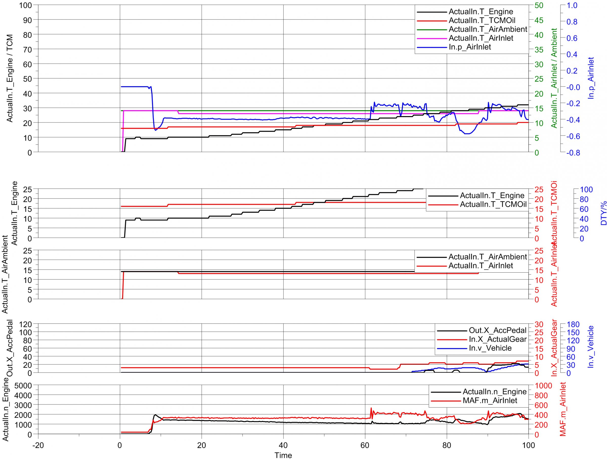

Ich lasse sehr oft nebenbei die App Torque mitlaufen und die Kühlmitteltemperatur ist bei Konstantfahrt so zwischen 85 und 87 Grad bei 15 bis 20 Grad Außentemperatur.
Der Offset scheint in der Auswertung dann doch noch größer zu sein.
Umgebungsluft: 14
Ansaugluft: 14
Getriebe: 16
Kühlmittel: 9-10
Also 5-6°C Offset.
Bei den niedrigen Temperaturen = hohe Widerstand dürfte auch ein Übergangswiderstand nicht mehr ins Gewicht fallen. Oder eben doch Streuung des Sensors.

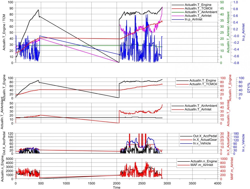

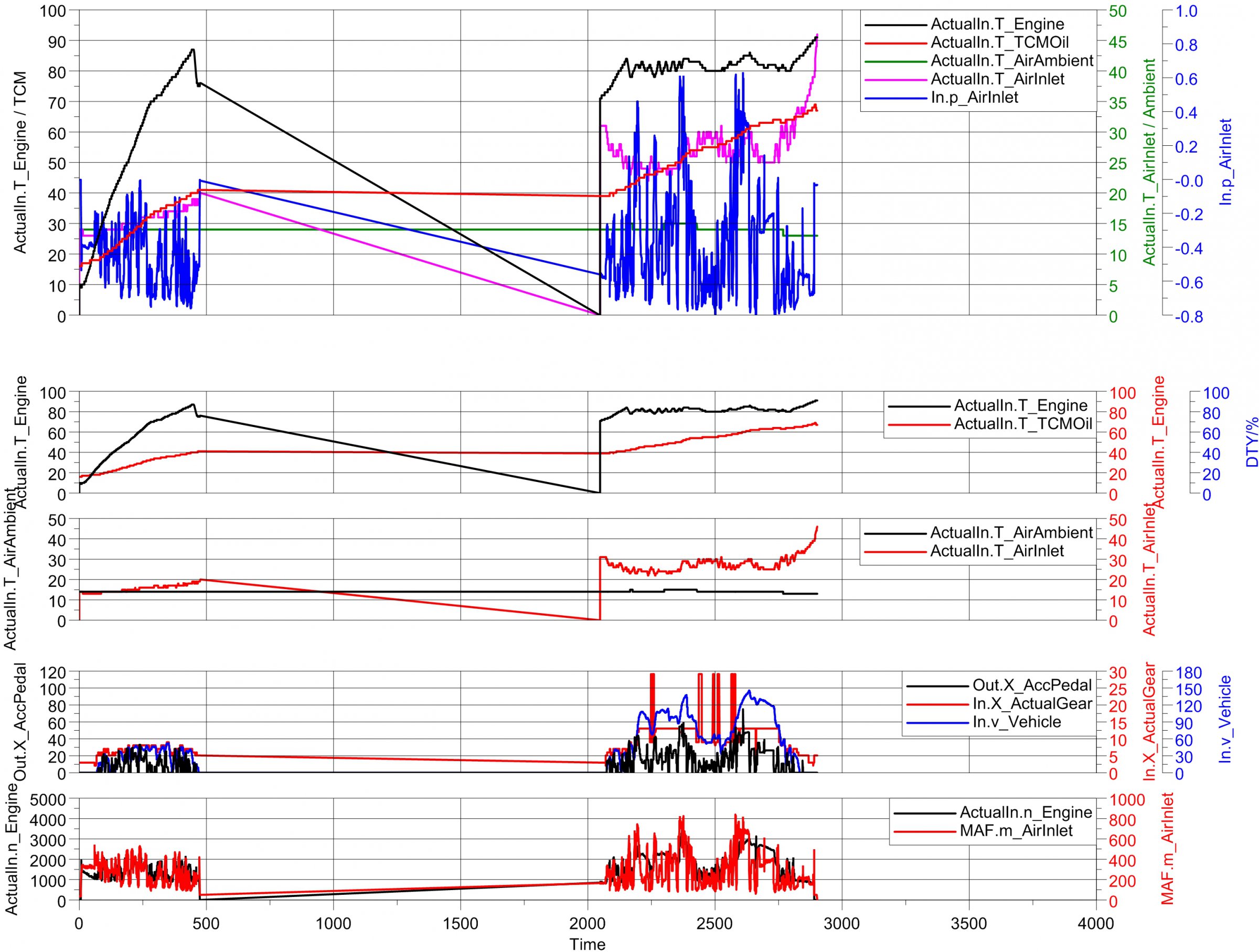

Bei Überlandfahrt von 70-140 km/h zeigt er 79-85°C an. Wenn man die 5-6°C Offset dazu addieren würde, würde es passen.
TEMP1.thumb.jpg.8b526ad400cc2f256ad9c93ddf41e557.jpg TEMP.thumb.jpg.3885bb54183d44d68f953065878cbc08.jpg
Mit welchem Programm bzw. Welcher App kann man das so schön Aufzeichnen?
aufgezeichnet mit der T7 suite, export als csv file und Auswertung dann selber mit Uniplot gemacht. Vielleicht kann man sich sowas auch in logworks zusammenbasteln. Oder schlecht in Excel auswerten, wobei das wirklich nicht schön wird.
