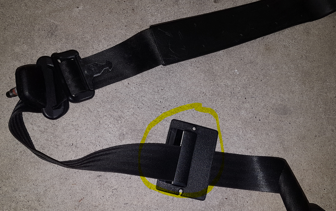

Die passen wohl nicht, vor allem weil die untere Gurtbefestigung eine Verdrehsicherung hat, Unterschied ist wohl alte und neue Sitzschiene, also mit Gurtpeitsche (alt) oder Gurtschloss am Sitz.
Unterschied könnte beim 4/5-Türer die Gurtdurchführung sein.
