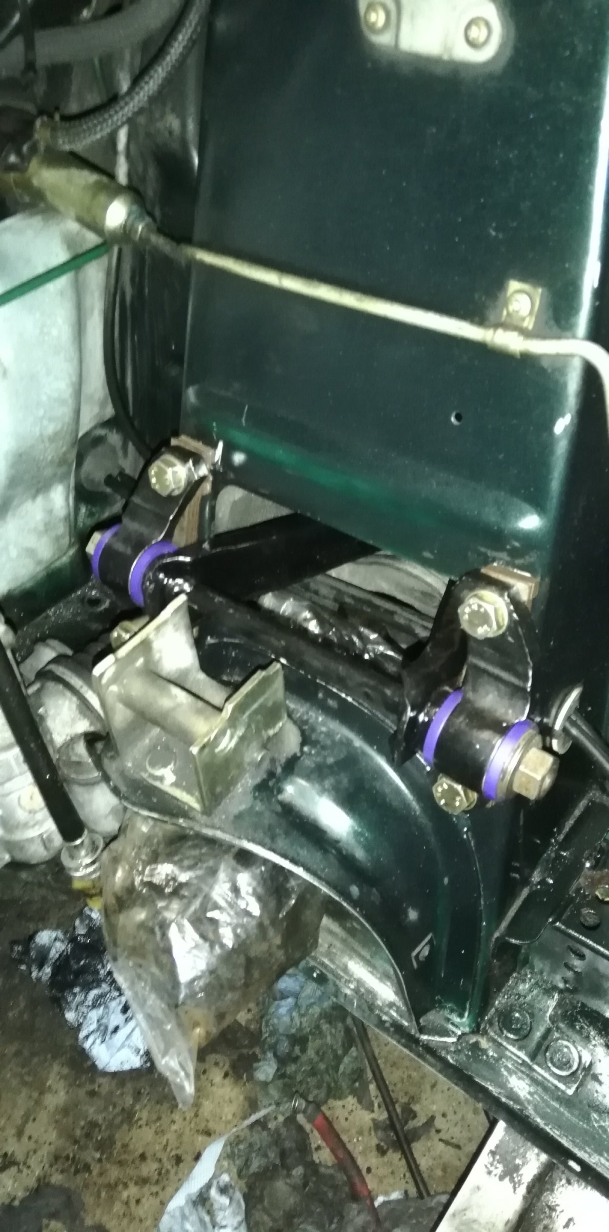

Hier ist ein Bild von der Schraube.
Unten hinter der Konsole Motorlager.
Ich glaube von unten könnte es gehen. Mit Ratsche und Verlängerung.
Frank:smile:
Ja, da solltest Du von unten drankommen. Da Du neue Schrauben hast sind die ja problemlos zu öffnen. Einstellwerte sind ja im WHB und hier im Forum zu finden. Viel Erfolg.
Ist schon etwas her, aber ich meine, ich hab die auch von unten gelöst. Ist etwas fummelig, aber es geht auch mit ABS (hab ich auch).
