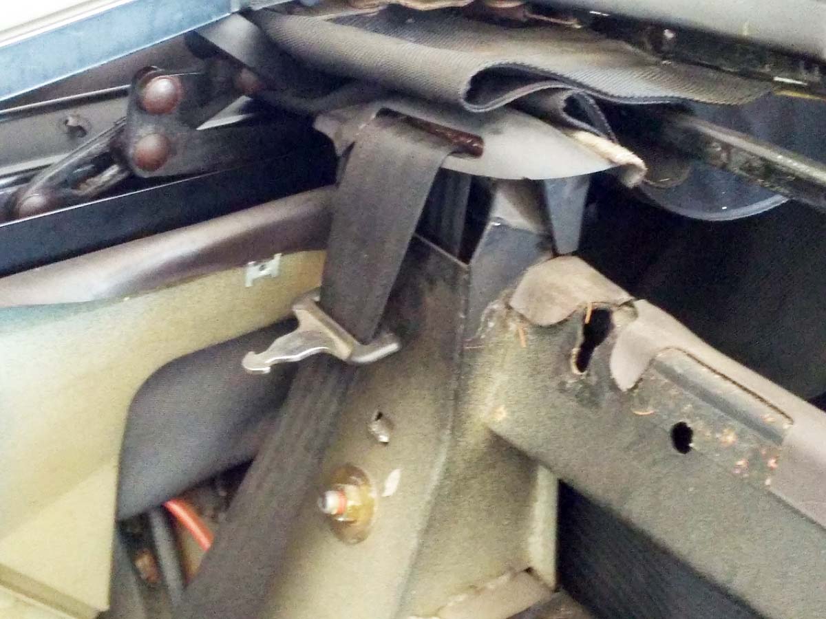

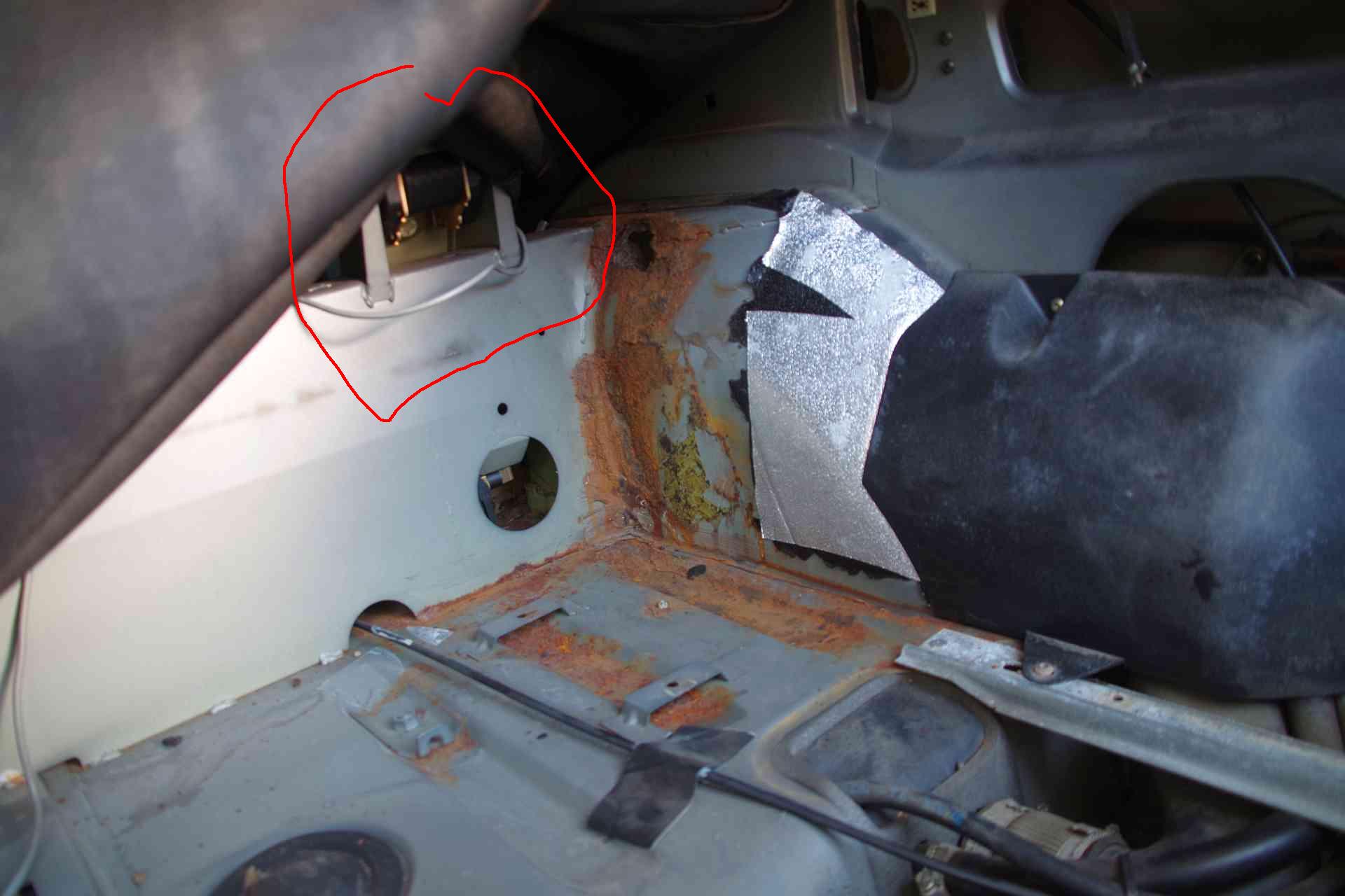

Hier zwei Bilder vom „irgendwie“ (`90). Und ein Älteres vom Gurtaufroller (Den Rost bitte nicht beachten!!! :flute: ). Der ist kofferraumseitig auf eine Verstärkung unten an der Rückwand verschraubt.
Gurt_01.thumb.jpg.a85b6372c434ce56c55e789c0296a6bd.jpg Gurt_02.thumb.jpg.8f40c9f02d83f14ccf8fa0e1a0efc6fe.jpg Gurt_03.thumb.jpg.3b9127aa64e415e4f6064f1f29bb8c82.jpg

Wenn Dein Wagen auch diese Endstücke, wie Du sie nennst, hat schau doch mal drunter. Falls dort kein Gewinde für den Gurtumlenker ist wird die Aufrollerverstärkung vermutlich auch nicht da sein, und die Dreipunktgurte sind modelljahrspezifisch.
Dann wird es etwas aufwendiger.
Die Dreipunktgurte hinten im CV gab es m.W.n. nur für MY 93/94 und für die Befestigung wurde die Profilplatte hinter der Rücksitzlehne geändert und an den oberen Kanten außen Gewinde eingeschnitten.

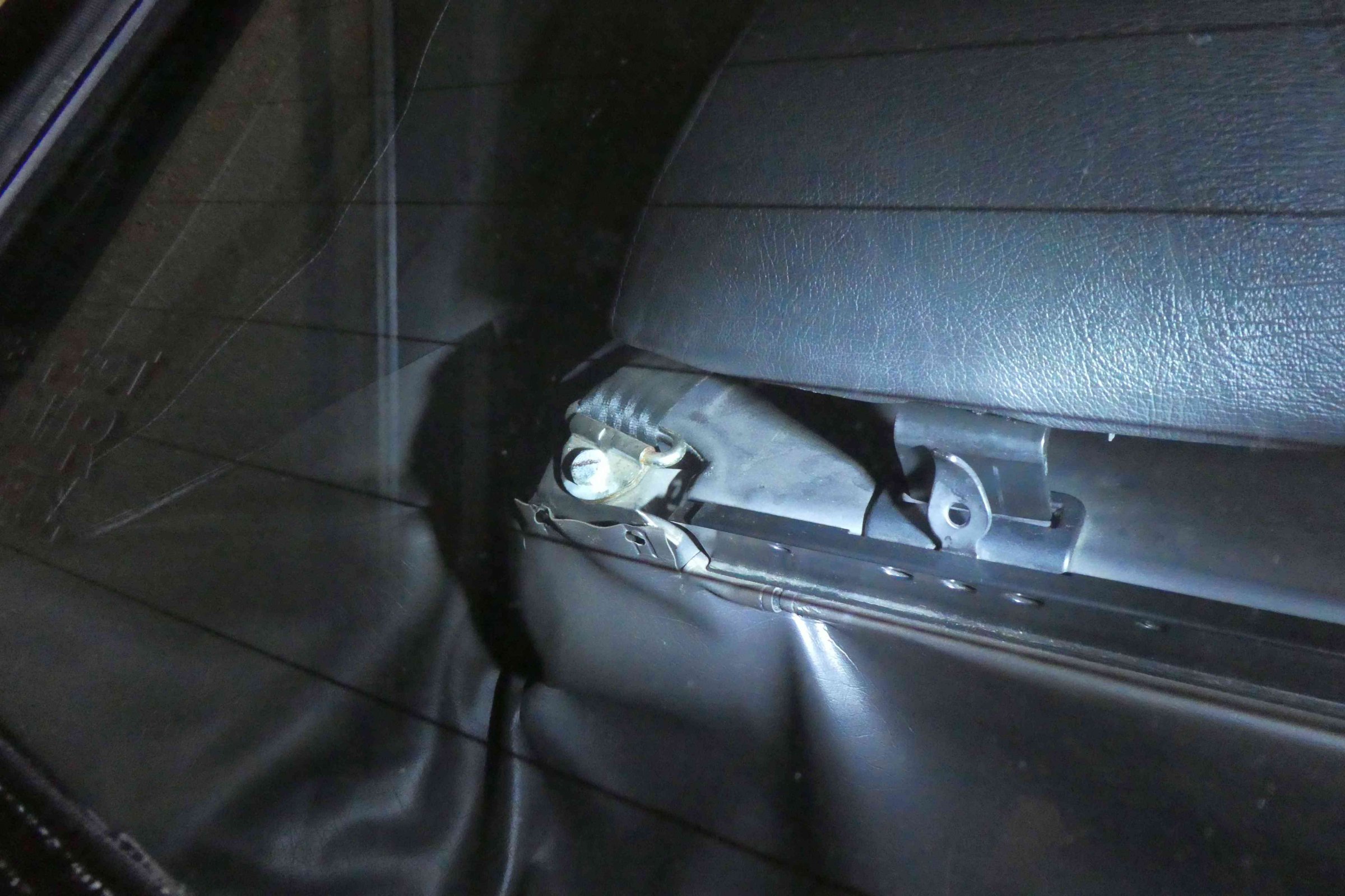

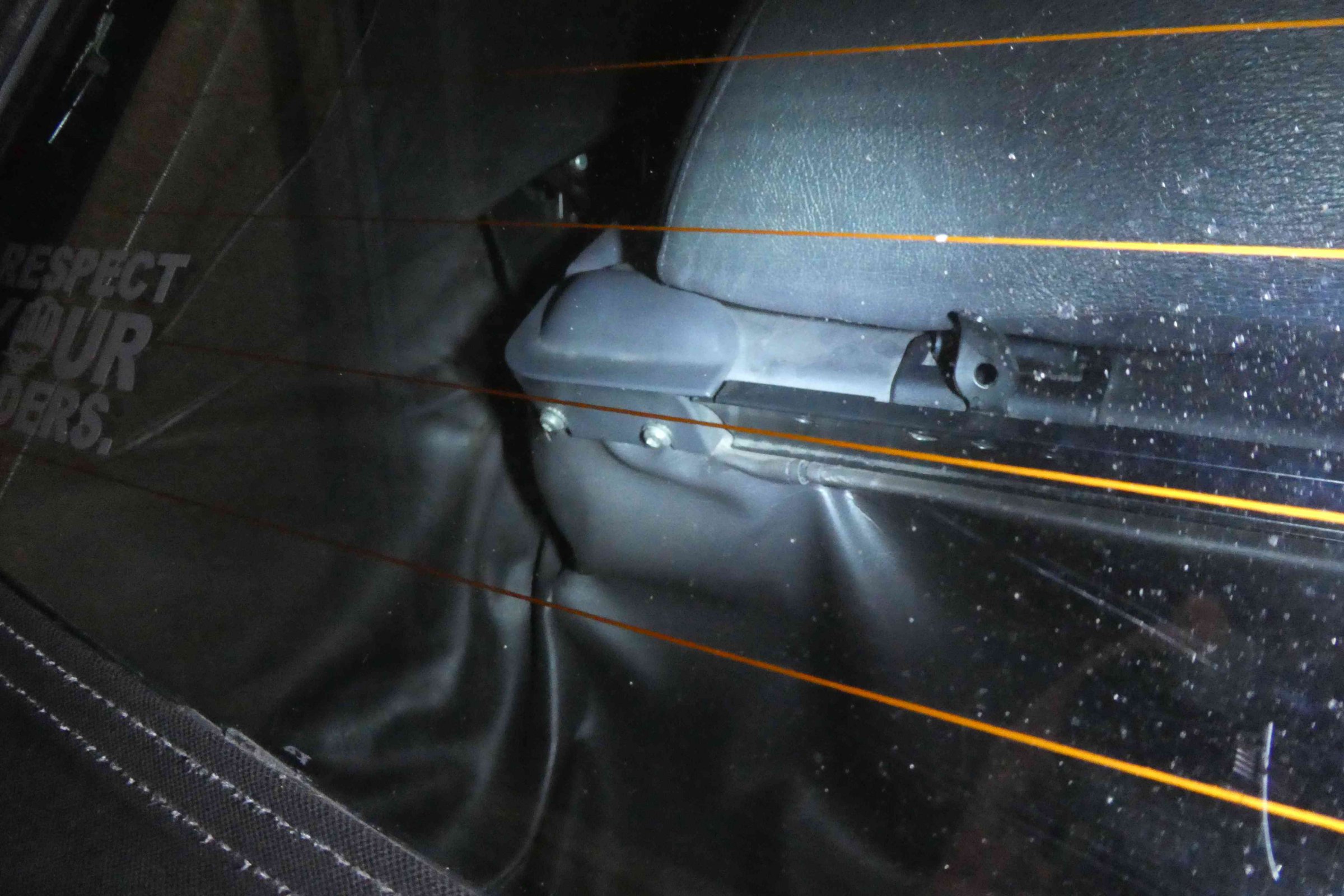

Hier nun ein Foto:
Danke allen für die ausführlichen Infos. Ich hatte leider erst heute Gelegenheit, ins Cabrio zu klettern. Leider habe ich keine Löcher oder sonstige Bohrungen gesehen, die bei meinem MJ 87 bereits auf eine Nachrüstmöglichkeit hindeuten würden. Also werde ich alles so belassen, wie es ist. Da ich gestern im eigenen Cabrio hinten mal wieder knapp 250 km übers Land gefahren wurde, muß ich aber auch sagen: so rein beim Fahren sind Beckengurte auch mal richtig "befreiend".
Also bis auf das Thema "Befestigung von Kindersitzen auf der Rückbank" kein Verlust.
