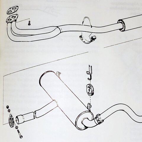

Meiner Erinnerung nach nicht ganz: Die Halterung, zumindest die mir bekannte Version, sitzt unten seitlich am Getriebe und nicht am Deckel.
(Zeichnung ist blöd, der Halter sitzt am Flammrohr wesentlich weiter unten)
Korrekt, und der Halter hat Befestigungspunkte sowohl für die Schalt- als auch die Automatik-Getriebe des 900.
aber : a) es geht um einen 99 Tu, b) frühe Getriebe haben keine Aufnahmepunkte für diesen Halter.

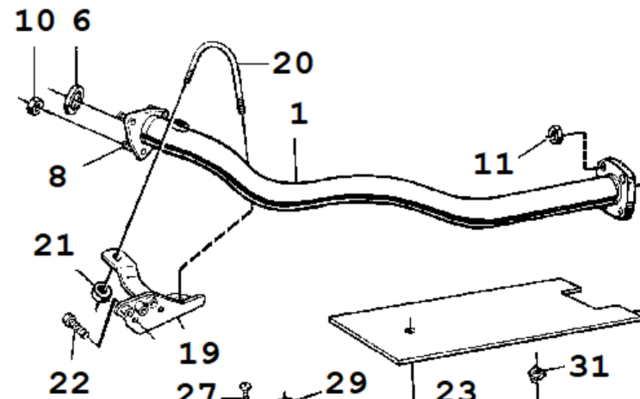

Ich hab noch diese Variante im WHB vom Saab 90 gefunden. Aber ich weiß nicht, wo die Halterung am Fahrzeug befestigt wird. Vielleicht kann Strudel da weiterhelfen.
