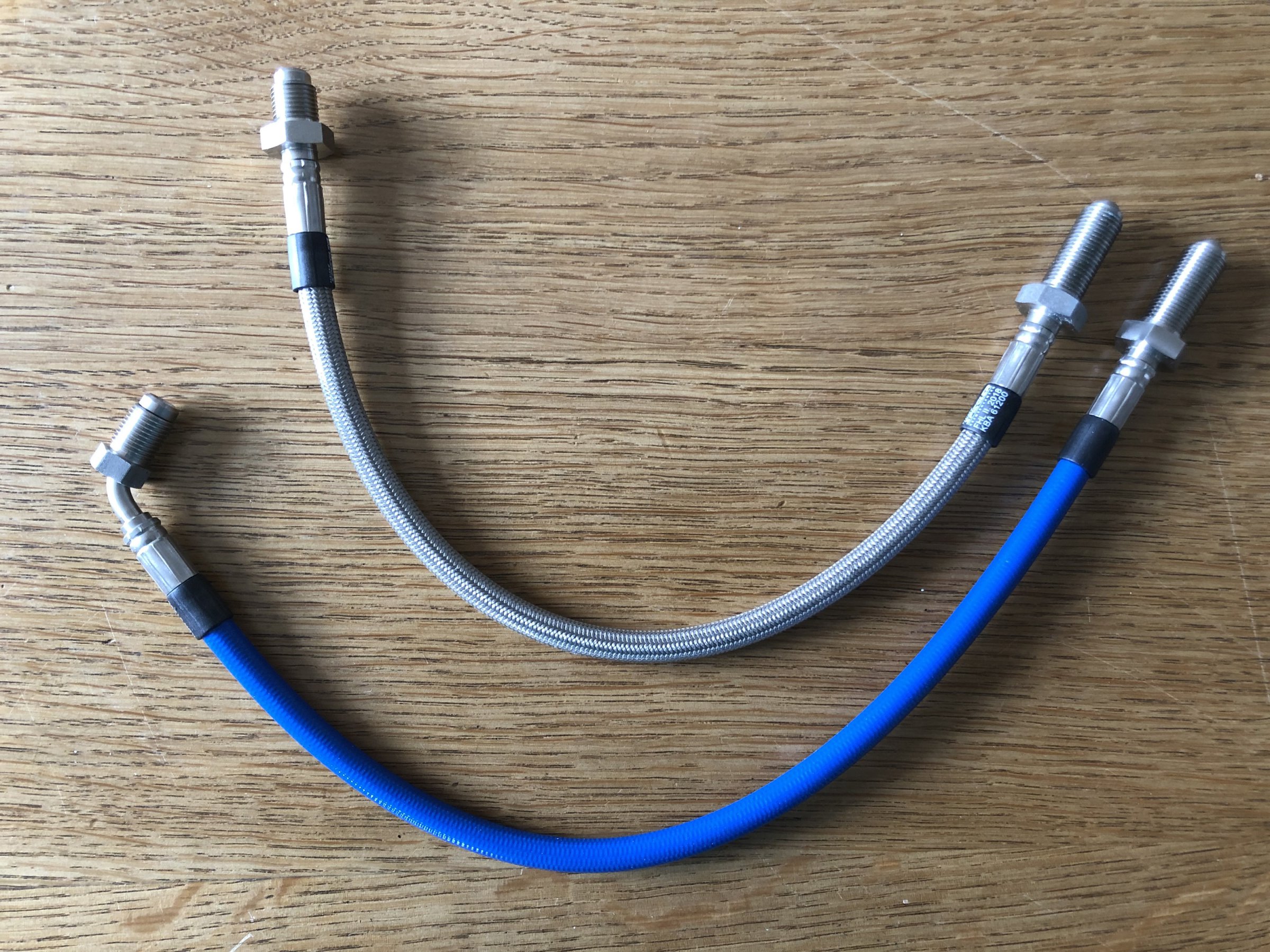

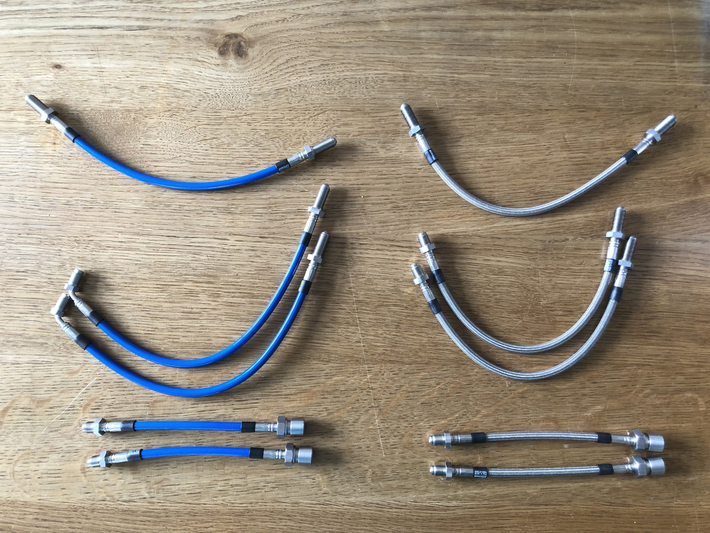

Im direkten Vergleich wird der Unterschied der HFT-Bremsschläuche zu den »normalen« Spiegler-Teilen für den 900er dann auch für Laien recht deutlich:
[mention=151]hft[/mention]: Vielen Dank für die Expertise und die Hilfe mit den Teilen!
Die Blauen sind für die 9000-Bremse im 900.
Braucht man die abgewinkelten Leitungen für die 9000er Bremssättel?
Ich kam mit "Spiegler-Standard" an der alten Achse (Stock-Callipers) bisher super klar, hat nun auch schon zweimal den HU-Segen erhalten (der dritte wird in Kürze kommentarlos folgen). Würde aber beim nächsten Mal eine zusätzliche Außenhülle ordern (hab nacktes Geflecht, aber bisher keine Probleme).
Bearbeitet von Cinebird
Auch wenn ich Dir deine Frage nicht beantworten kann: Wenn man das Winkelstück mitmisst, sind die blauen Leitungen circa 35 mm länger als die »normalen«.

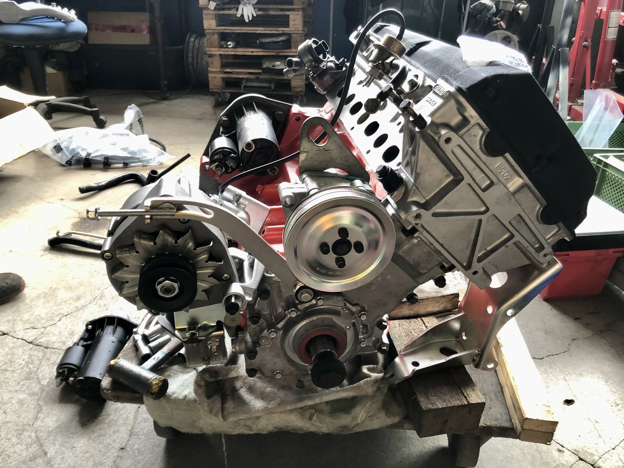

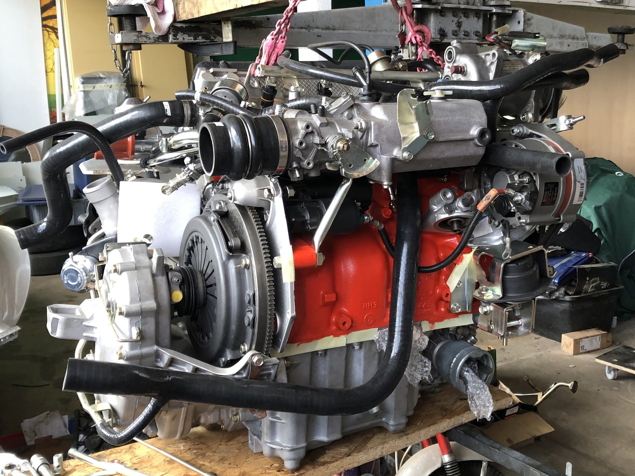

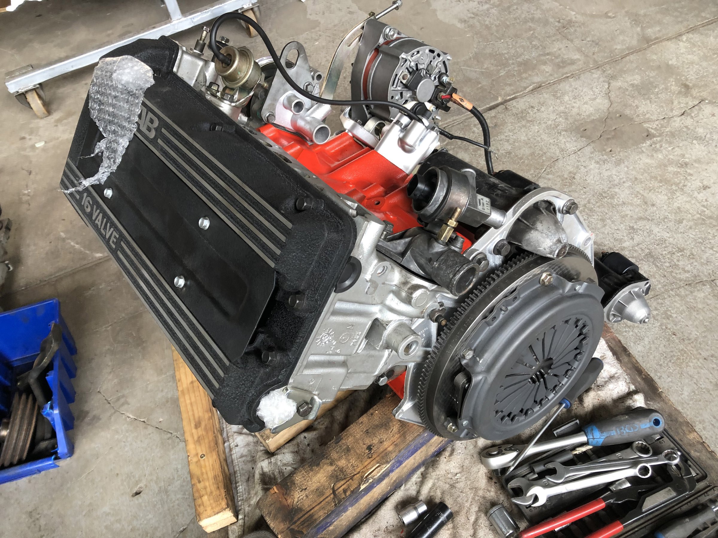

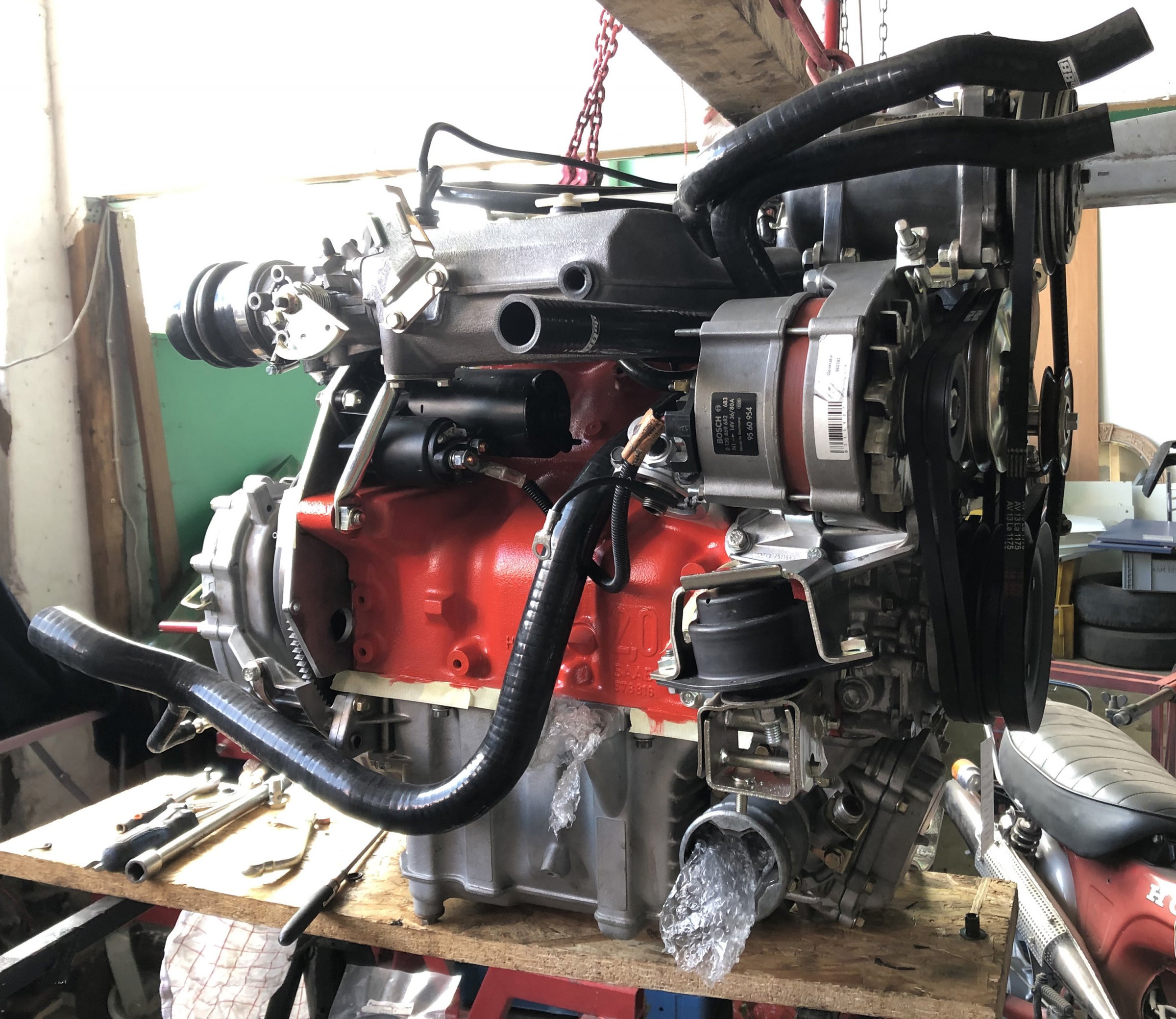

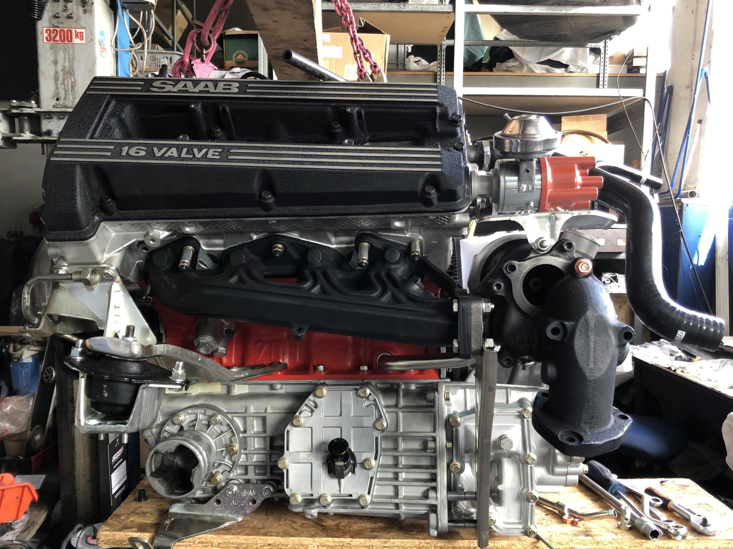

Der Zusammenbau von Motor, Getriebe und Aggregaten ist zwischenzeitlich fast vollendet :smile::
IMG_5295.thumb.jpg.b4e726fc149500813d80c85ac6ea0966.jpg IMG_5288.thumb.jpg.55275e70bd4106810c80ce5fe4ff9cc7.jpg IMG_5290.thumb.jpg.a3679b7f3a0ded82dbb7a7cddaf55ddd.jpg IMG_5289.thumb.jpg.01698fc080a09dd3df8cdc7e1e3fb14a.jpg
Mit etwas Glück beginnt in ein bis zwei Wochen der Einbau in die Karosserie...
Wenn der so gut läuft wie er aussieht kannst du dich schon mal freuen:smile:.
Insbesondere der Krümmer ist eine Augenweide.

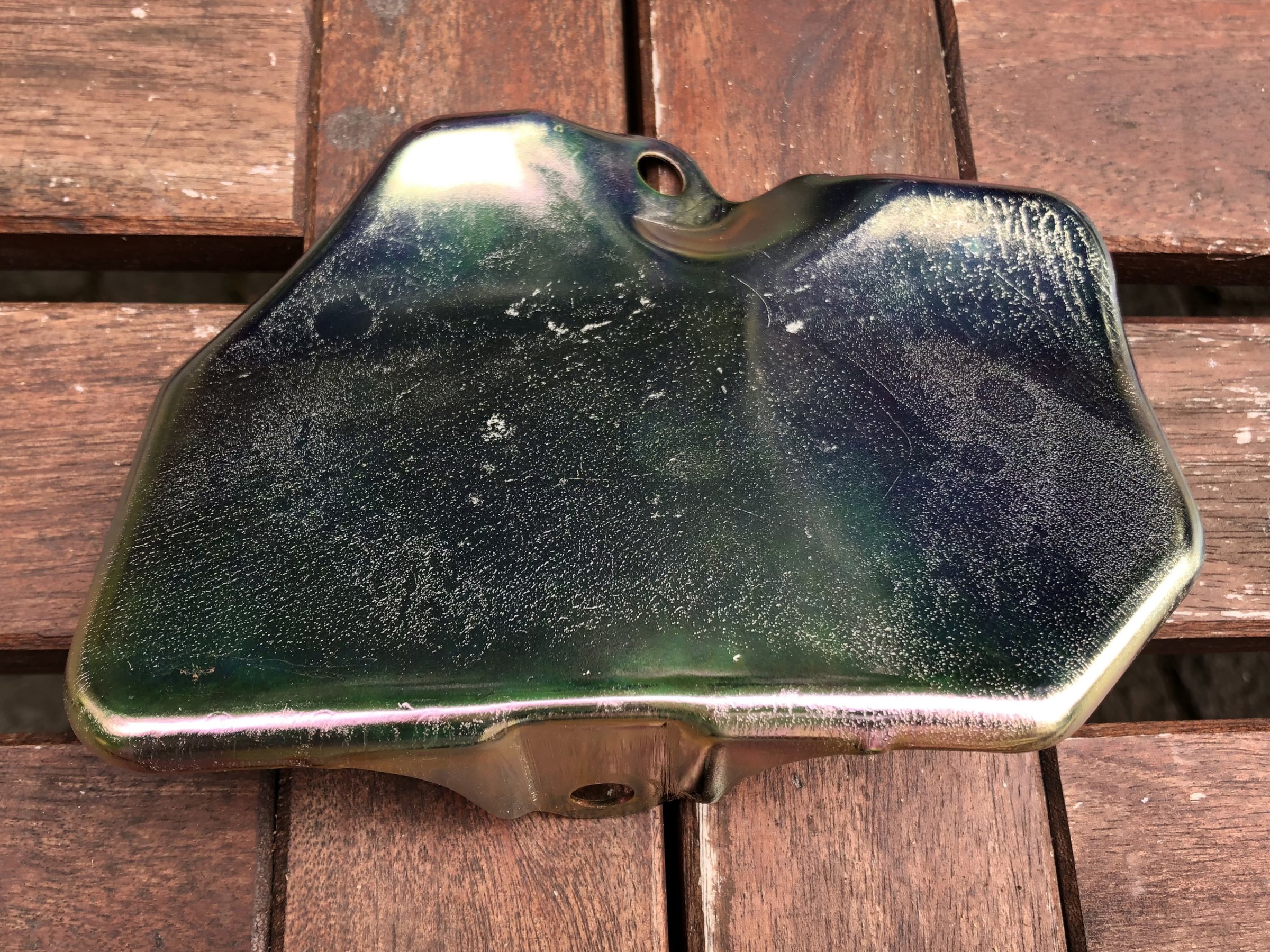

Zur Info, das Hitze Abschirmblech beim Verteiler gibt es nun wieder als Neuteil für 70 Euro.
VG
Frank
VG
Frank
Da hätte ich mir das hier ja fast sparen können...
Aber nur fast...:biggrin:
Mit dem Blech könnte ich auch gut leben... würde ich sagen.:smile:

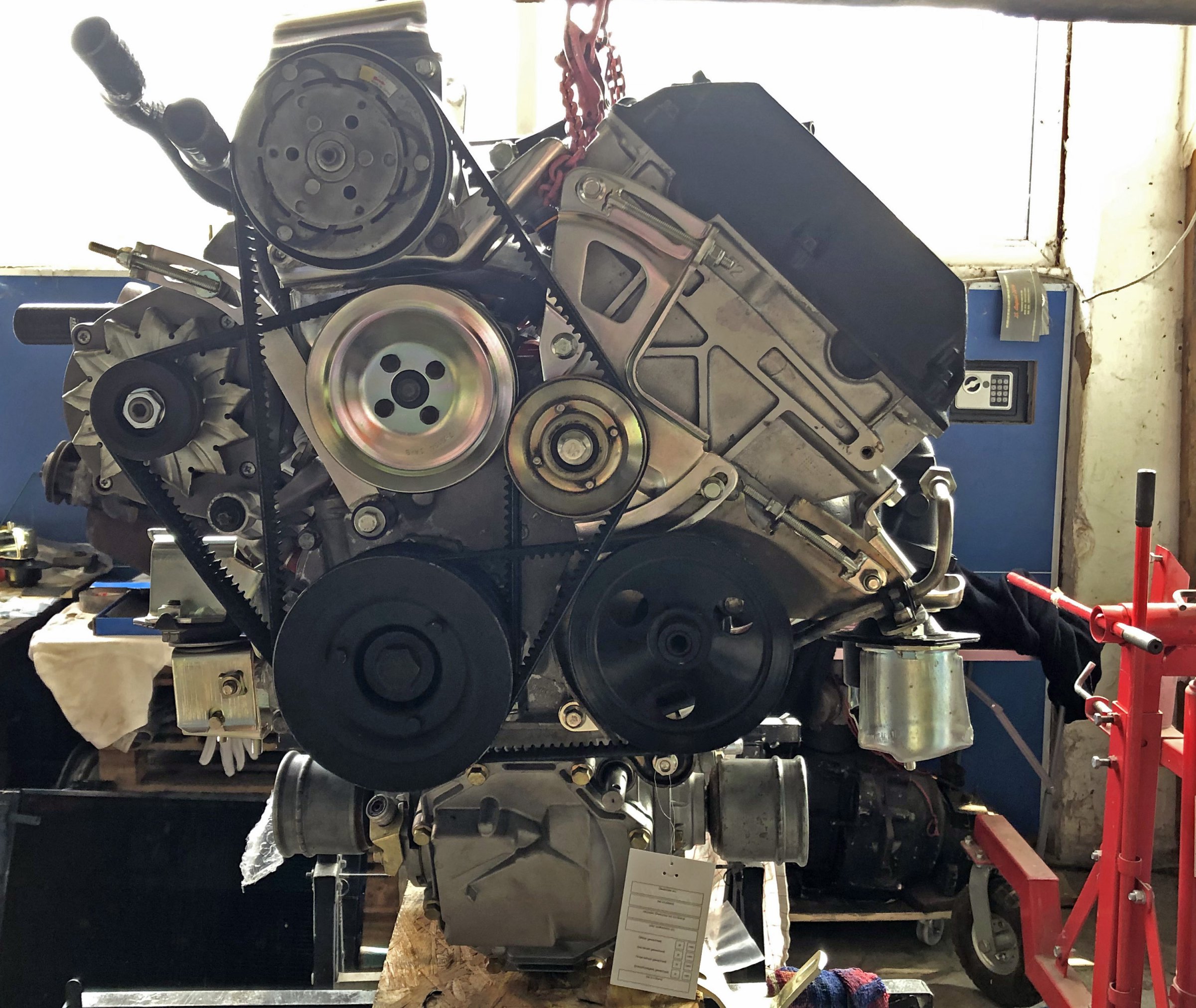

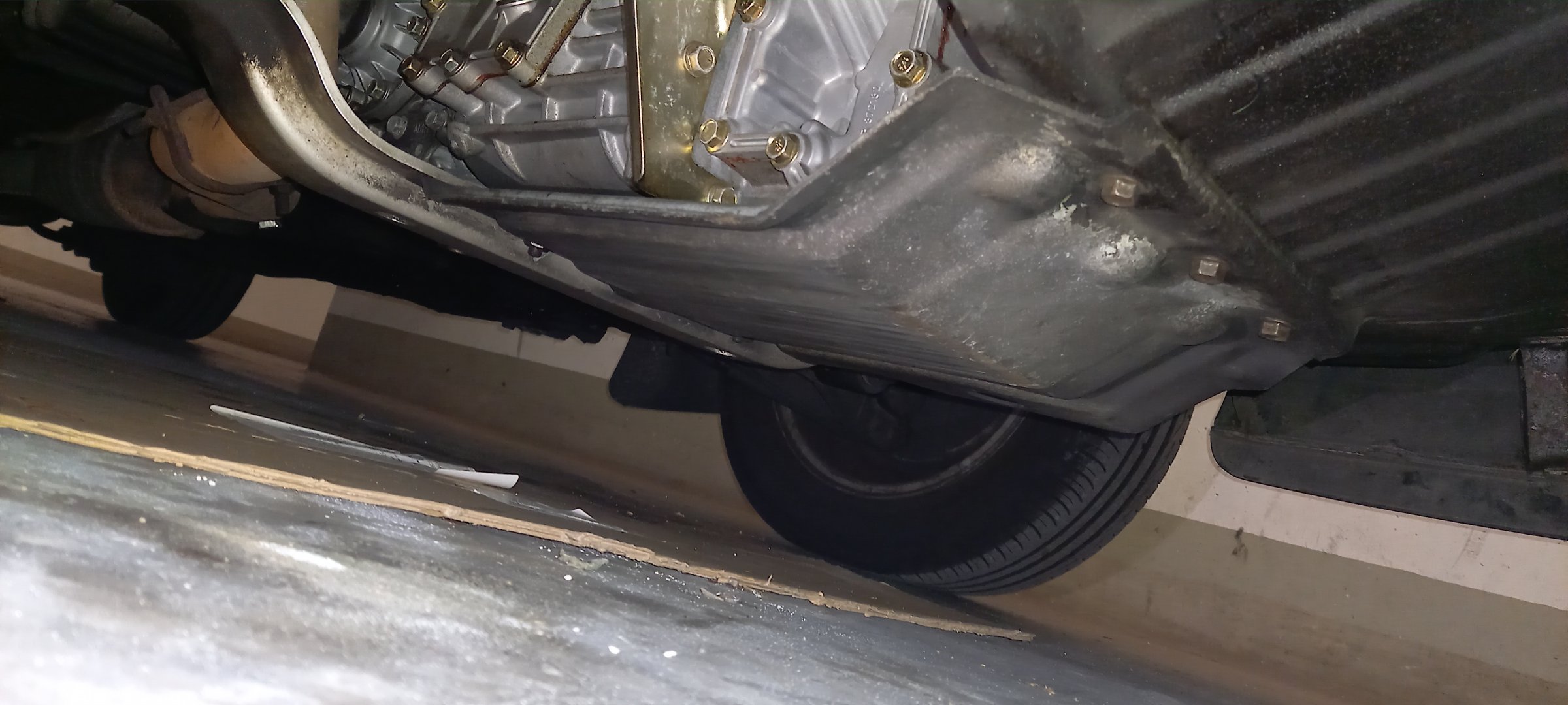

kreative Montage der Turboladerstütze... da musste noch mal bei
So lange wir die Fehler vor dem Einbau beseitigen können, ist ja vieles einfacher... Gäbe es dazu vielleicht ein Foto zur Illustration?
Hab leider auf die Schnelle nicht besseres.
Der Halter liegt unten direkt am Gertiebe an.
Oben ergibt sich dann.
Bearbeitet von Saab Freund
Foto einstellen kann ich nicht.
Oben nicht auf der Turboseite sondern auf der Krümmerseite montieren, unten die Hülsen weglassen und entsprechend kürzere Schrauben verwenden.
Die kürzeren der Hülsen, die dann frei werden gehören an die obere Befestigung der Motorstütze, die auf dem Bild zum Teil von der Metallleitung der Servopumpe verdeckt wird.
Braucht dann entsprechend längere Schrauben, original ohne Bund (SW 13 )
Masseband der Lichtmaschine an der Haltekonsole verschrauben , original sind da Inbusschrauben ( außer die Obere bei Klima )
Bearbeitet von hft
[ATTACH]203469[/ATTACH]
Danke, Frank! :hello:
Wird so erledigt, vielen Dank! :hello:
