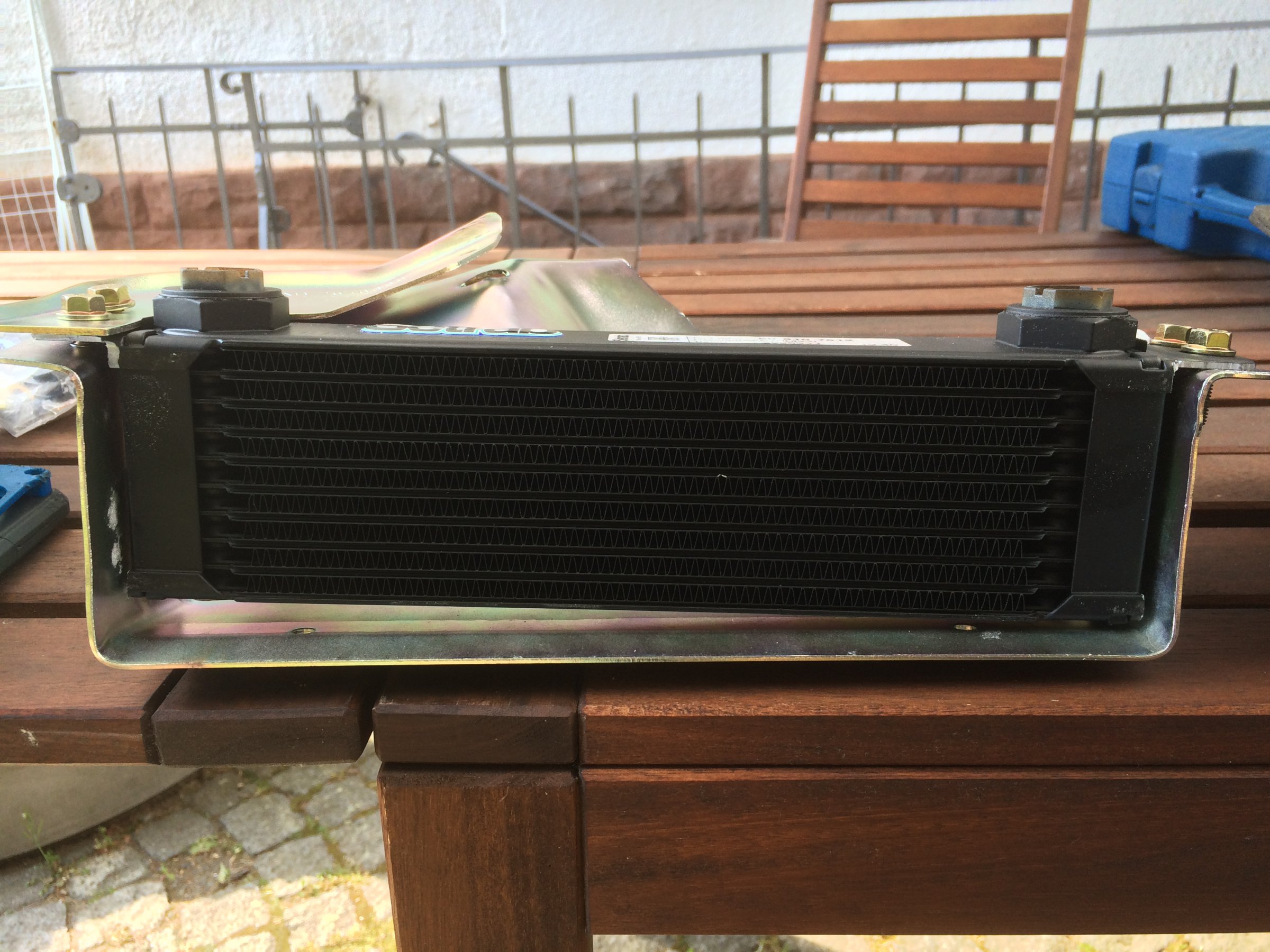

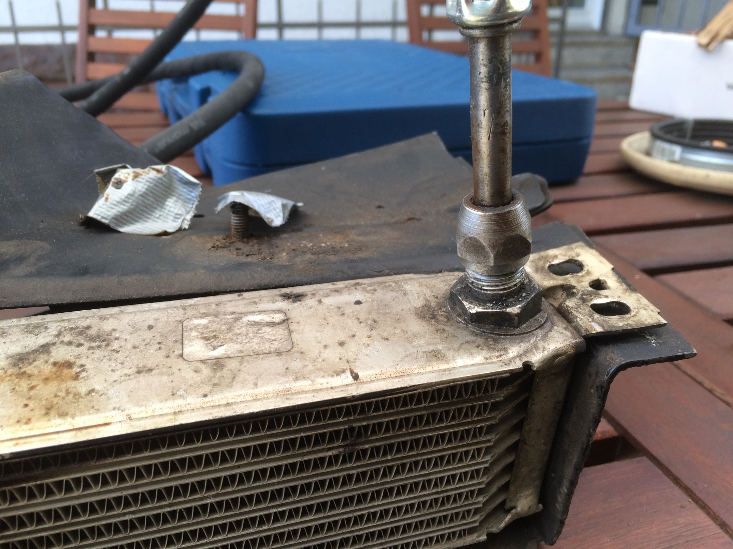

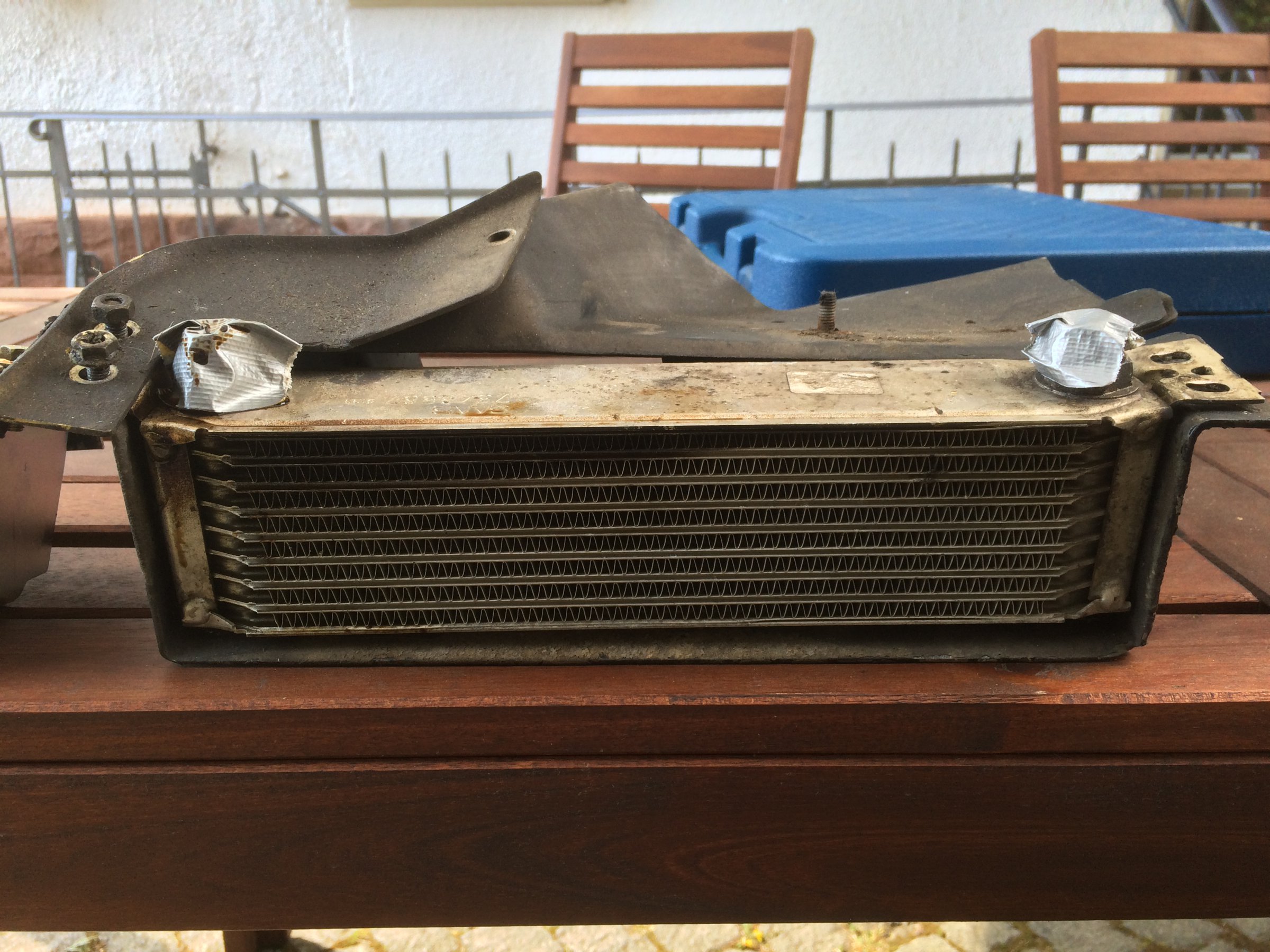

Heute habe ich die Halter des neuen (und eine Reihe größeren) Setrab-Ölkühlers für die Originalhalterung angepasst. Das heißt konkret, dass ich die beiden unteren Halterungen des Ölkühlers abgeschnitten habe. Passt soweit. Auf den beiden Fotos sieht man den Vergleich neu/alt:
IMG_3161.thumb.jpeg.7a165c608c6b52b36bb0a38677d7f65e.jpeg IMG_3159.thumb.jpeg.3bd752670e67619fe33c9c8adf55912d.jpeg
Was mir bislang nicht klar war ist, dass es unterschiedliche Halter für die Öklühler gibt...
Da der neue Ölkühler andere Anschlüsse als das Original hat, muss ich die schon überarbeiteten Ölkühler-Leitungen noch mit anderen Anschlüssen versehen lassen:
Vielleicht lasse ich mir bei der Gelegenheit komplett neue Leitungen mit Metall-Ummantelung anfertigen. Mal schauen, ob der örtliche Hydraulik-Mann das kann...

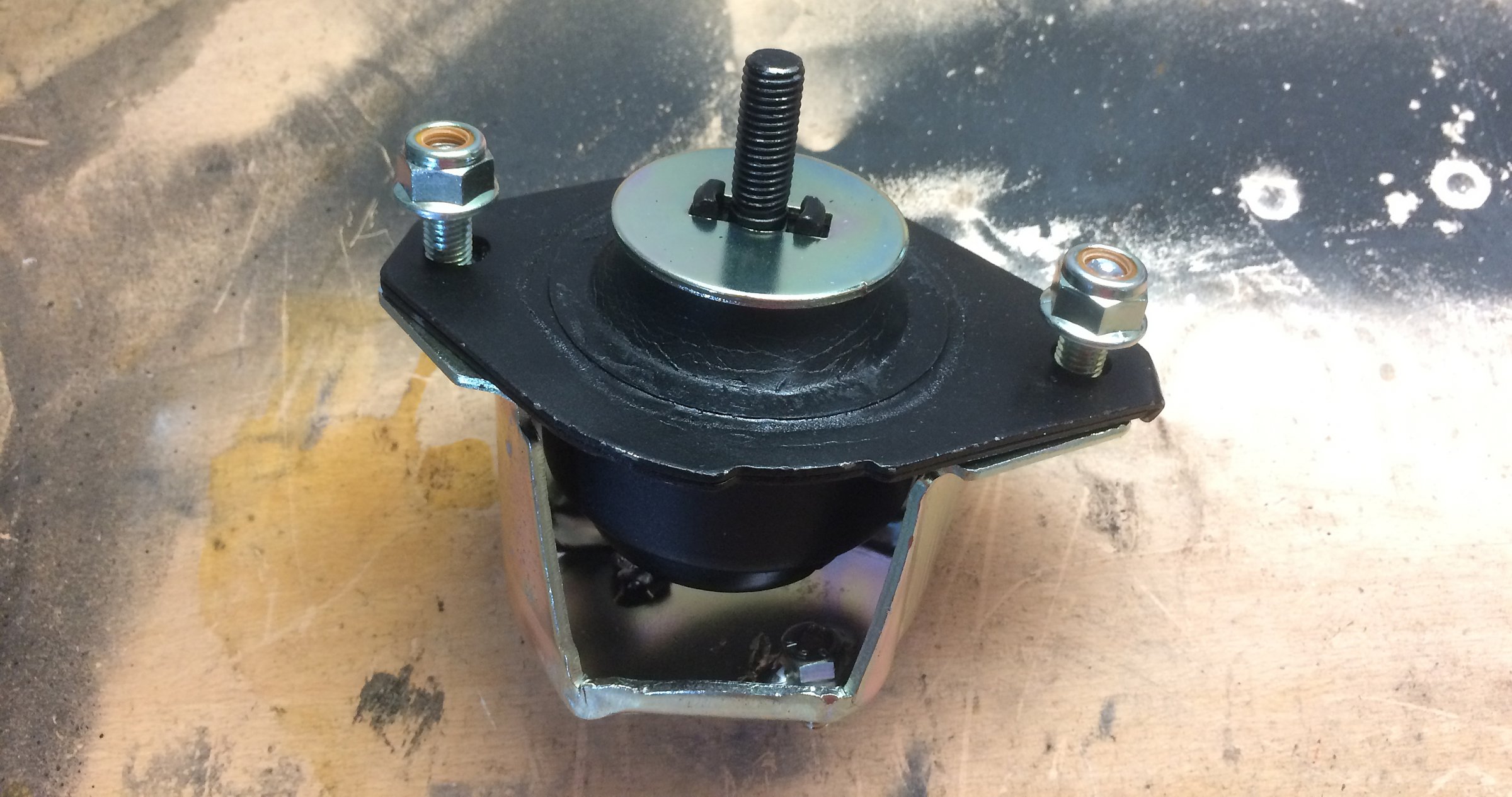

waren die alten Motorlager gerissen?
Viele Grüße
Frank
Nein, die sind nicht gerissen. Und machen mir dazu noch einen qualitativ (leider wesentlich) besseren Eindruck als die Nachbauten. Die Funktion der Lager testen kann ich nicht. Aber ich habe die Dinger einfach mal in der Hand gehalten und mit dem Gewindestab nach unten auf eine feste Unterlage federn lassen. Rein haptisch machten mir die Original-Lager da einen besseren Eindruck...
Danke dir für deine Einschätzung. Ich hab ja bei mir den Motor draußen und überlege auch ob ich die Hydrolager erneuerte. Auch bei mir sind beide noch äußerlich heil.

Es liegt durchaus im Bereich des Möglichen, dass ich die originalen Lager noch einmal einbaue und die nachgekauften Hydrolager nicht benutze...

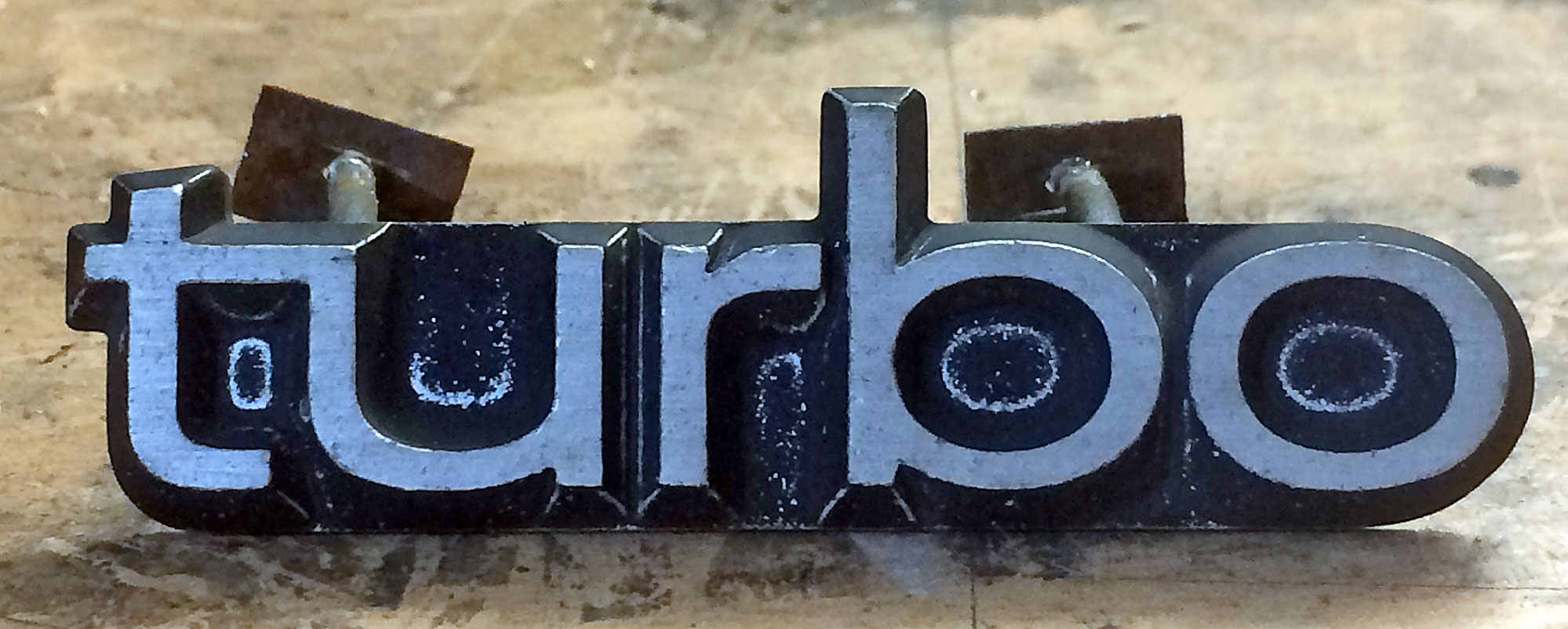

Das »turbo«-Emblem des Kühlergrills würde ich gerne aufarbeiten. Eine komplette Lackierung in mattschwarz ist ja kein Problem, aber wie gehe ich danach mit der gebürsteten, mattsilbernen Oberfläche um? Sorgfältig mit kleinem Korn und immer nur in eine Richtung den Farbauftrag wieder herunterschleifen? Da ich gewiss nicht der erste bin, der sich mit der Aufgabe beschäftigt freue ich mich auf konstruktive Vorschläge. Dankeschön!
[ATTACH=full]177879[/ATTACH]
Genauso. Allerdings ist zu bedenken, dass Aluminium zum Schutz vor Umwelteinflüssen eloxiert wird. Ggf. das Ganze zum Schluss mit Klarlack matt überlackieren.
Genauso hab ich es mit den Emblemen an meinem 900 gemacht, die beim Kauf komplett schwarz lackiert waren, was mir nicht gefiel.
Das funktioniert gut - selbst ohne Überlackieren (sofern das Auto nicht ständig draußen steht oder im Winter genutzt wird - dann würde ich es auch überlackieren)

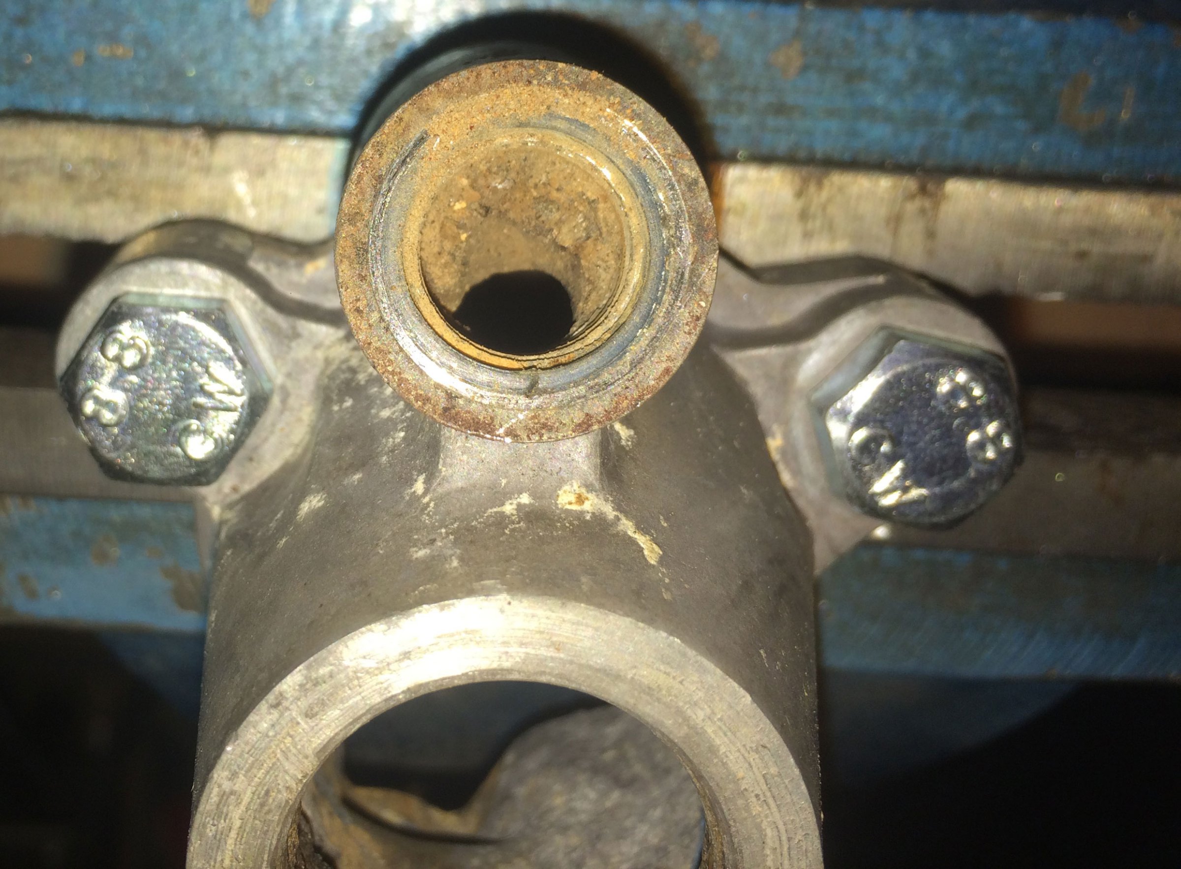

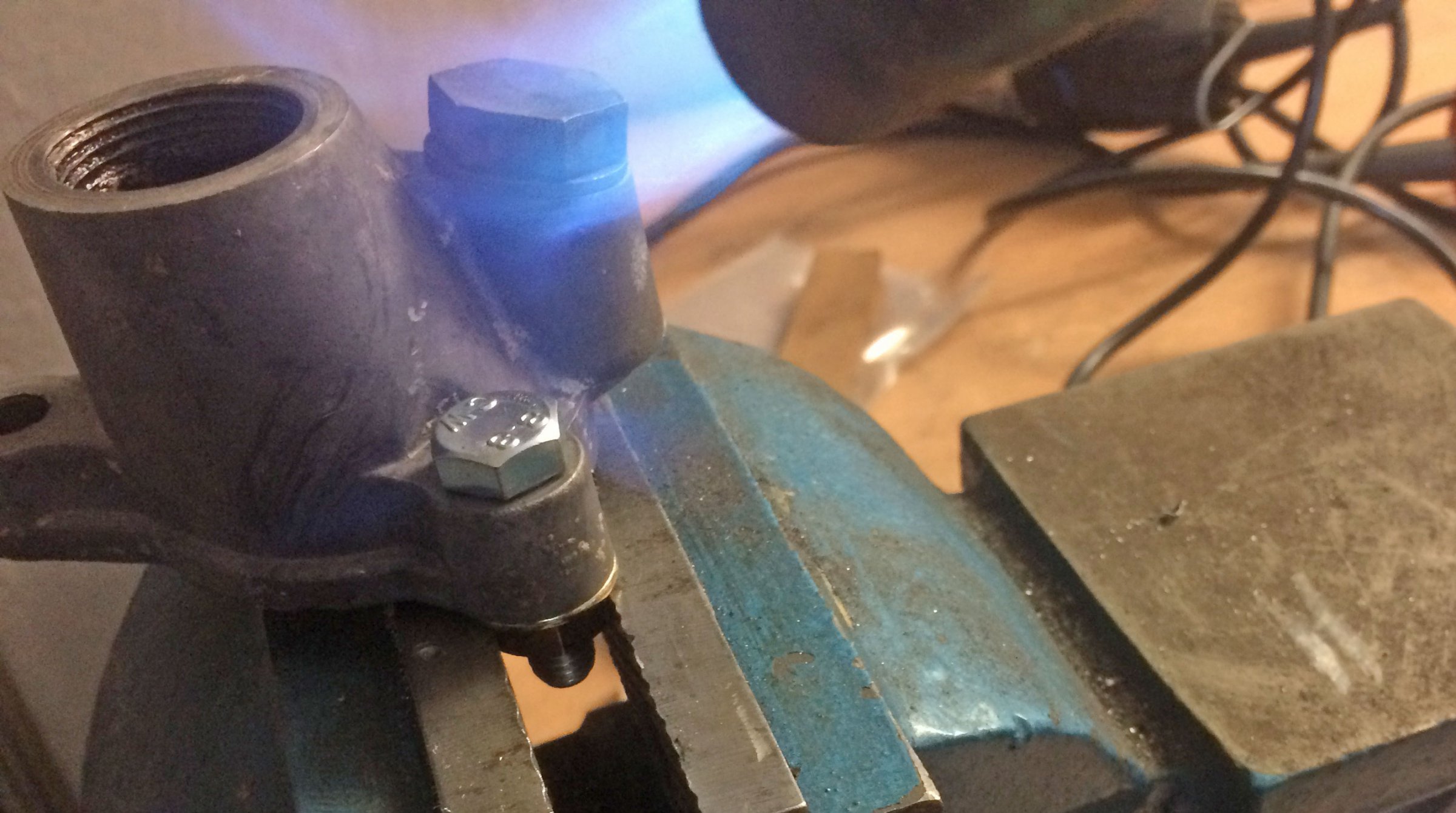

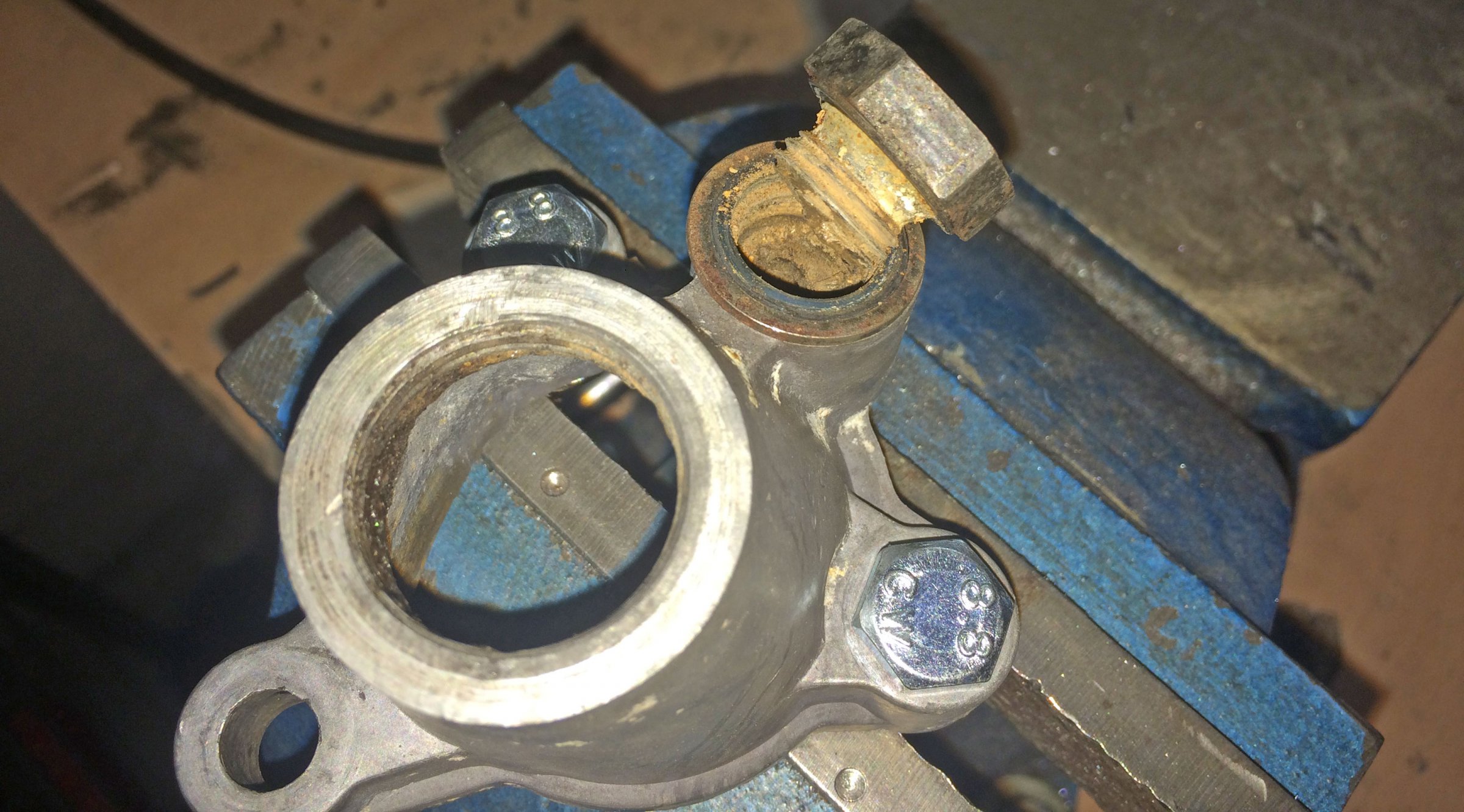

Der ursprüngliche Ablass-Stutzen für die Motor-Kühlflüssigkeit ist ja leider nicht zu verwenden (s. #70). Knud D. half mir (Wie so oft, GROSSES DANKESCHÖN AN DIESER STELLE) und sendete mir einen Ersatz-Stutzen. Die beiden Schrauben des Stutzens ließen sich jedoch auch nach einem zweiwöchigen Bad in Kriechöl nicht herausdrehen. Die Lösung:
Fixieren, mit der Lötlampe ca. eine Minute gleichmäßig erhitzen und die Schrauben anschließend langsam (und mit weiterem Kriechöl) herausschrauben.
IMG_3234.thumb.jpg.5115aa7267e563d7aa8872748cdef76b.jpg IMG_3235.thumb.jpg.a081699ed5b4aca6736fe5ee0756ccb3.jpg
Den zugekalkten Wasserkanal konnte ich mit dem Dremel danach sehr einfach reinigen.
Die beiden Schrauben finde ich allerdings nicht mehr wirklich schön. Sind das Standard-Teile, die man einfach neu kaufen kann?

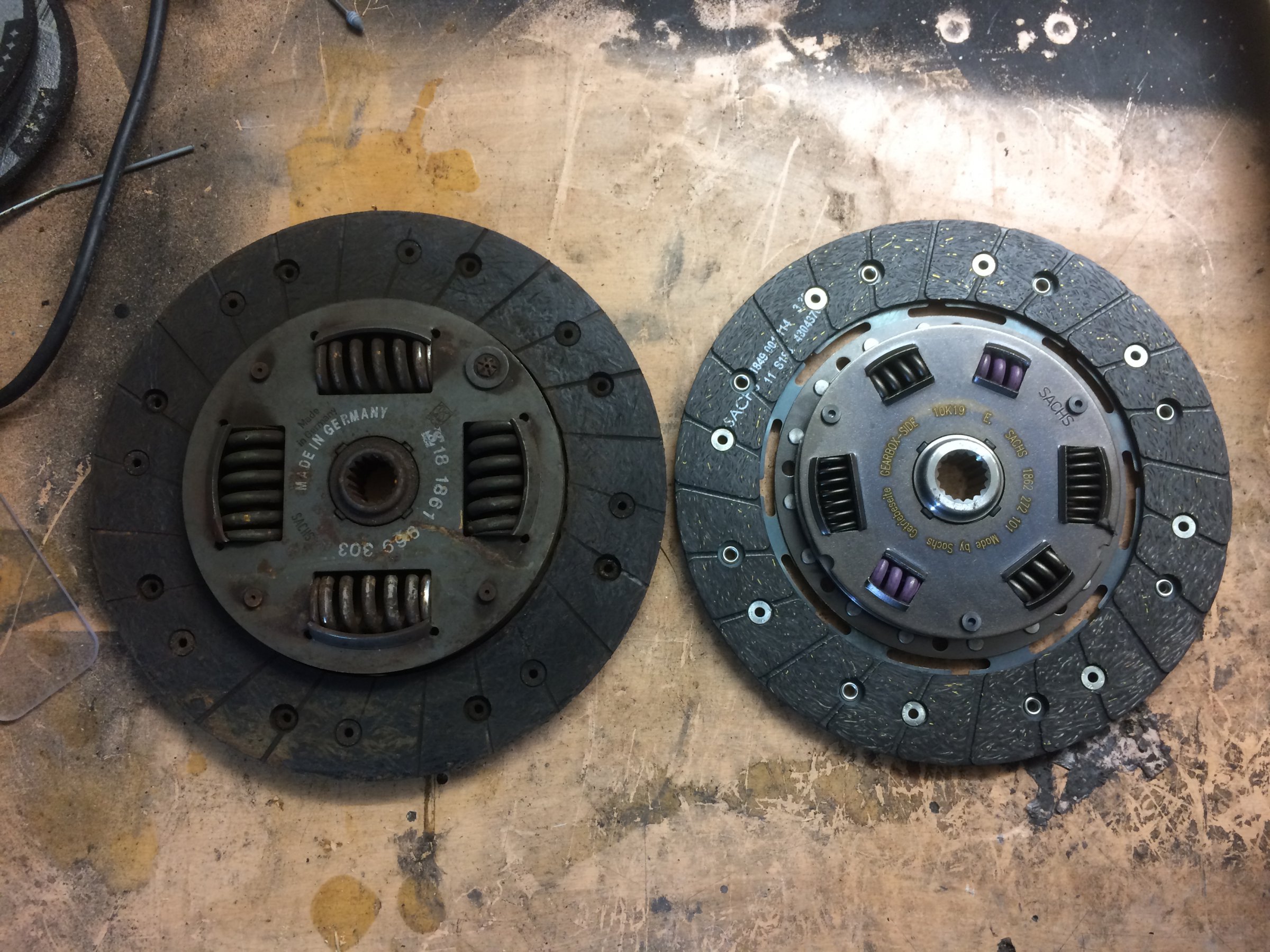

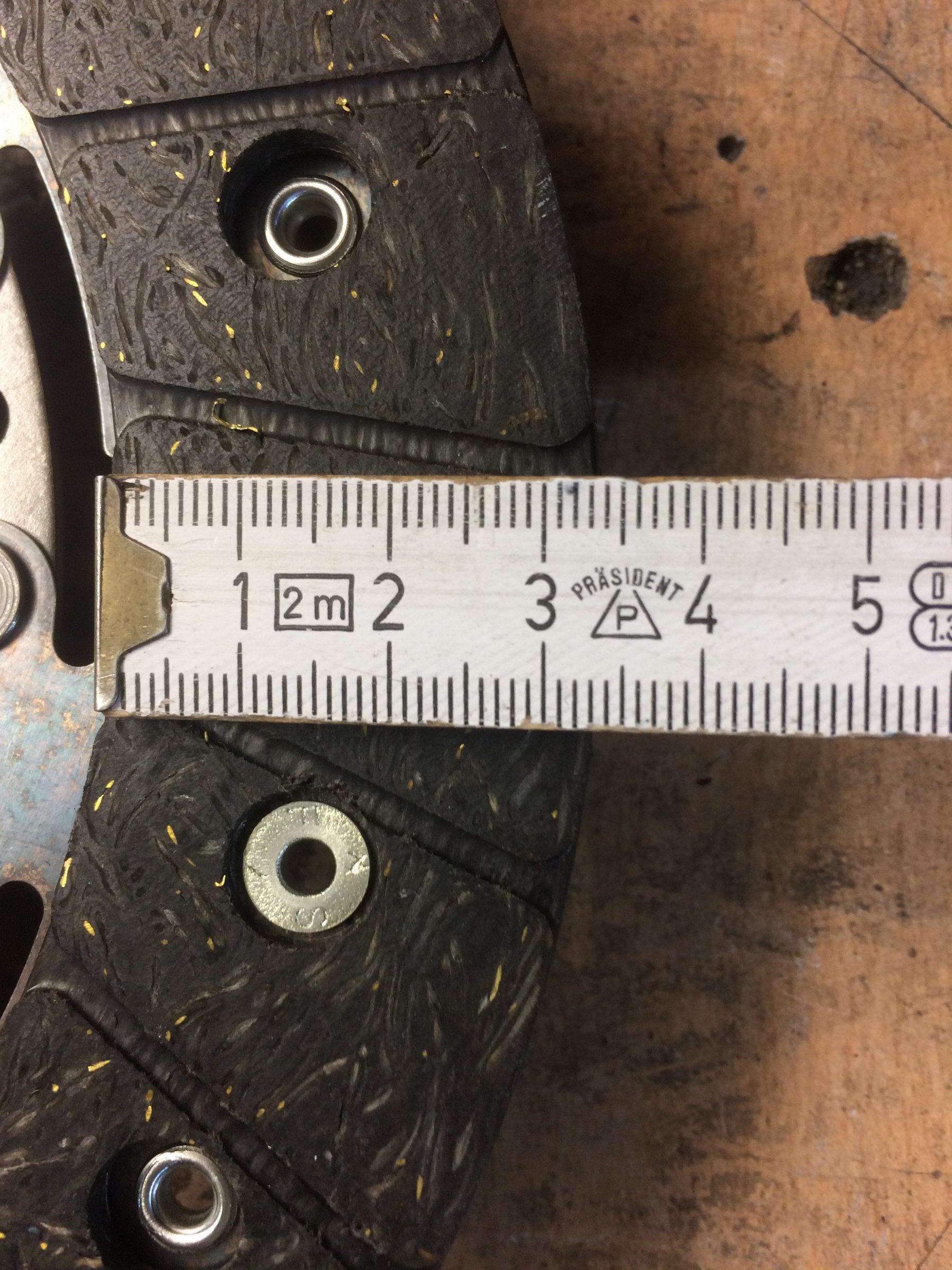

Heute kam die gebrauchte 230er-Kupplungsscheibe an. Danke Luca :hello:!

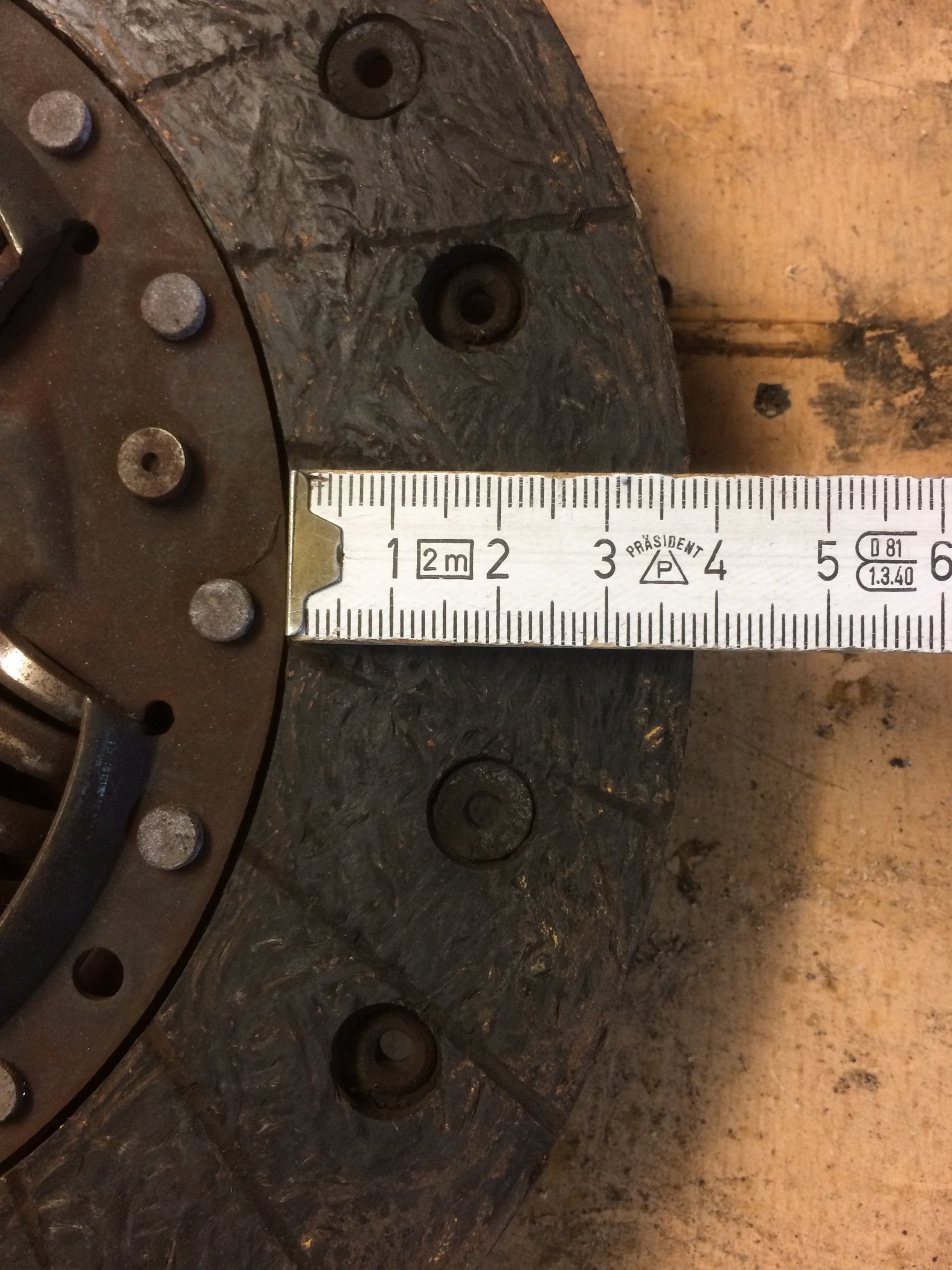

Im direkten Vergleich mit der 220er-Original-Scheibe sieht man schon einen Unterschied:
Und messbar ist dieser natürlich auch:
IMG_3267.thumb.jpeg.7e16bfbd6e3e4ca07400304ef3d12b89.jpeg IMG_3269.thumb.jpeg.02698d0b08c6d584b9cf5d44303bdc66.jpeg
Nächste Woche sende ich die Reibscheibe zusammen mit der Schwungscheibe und einem originalen Kupplungs-Automaten an einen Kupplungsbauer zum Bearbeiten. Ich werde berichten, wenn alles wieder zurück ist.
