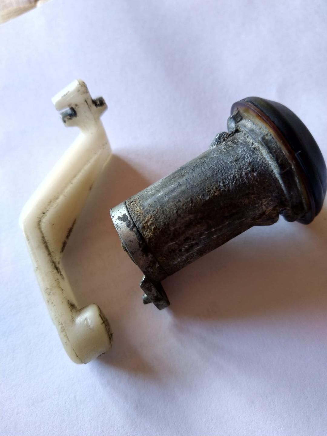

kürzlich ging an Papas 900i Sedan plötzlich die Entriegelung des Kofferraums über den Schlüssel nicht mehr. Nach öffnen von innen her (Rückbank umgeklappt) und Ausbau des Schloßes samt Mechanik bot sich folgendes Bild:
Der Kugelkopf, der in den Plastikarm greift, war abgebrochen. Die Kugel befand sich glücklicherweise noch in dem Arm, so daß man diese heraus fummeln und ausmessen konnte.

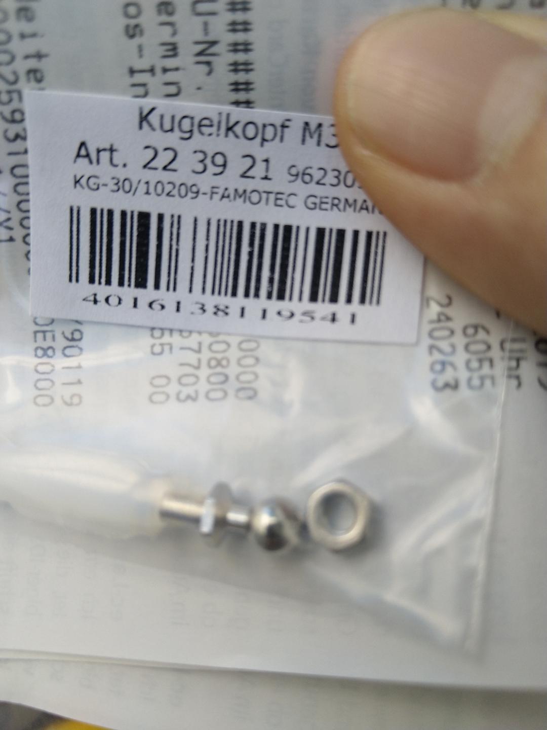

Spontan kam mir die Idee, dort einen Kugelkopf aus dem RC-Modellbau zu verbauen. Ich hatte noch was von Tamiya da, aber der war zu klein. Kugelkopf muß 5mm Durchmesser haben. Also bei Conrad-Electronic geschaut und was passendes gefunden:

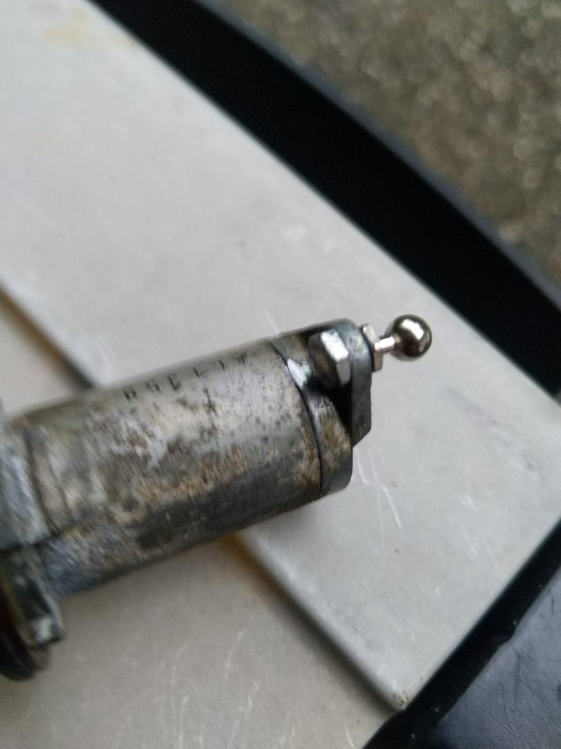

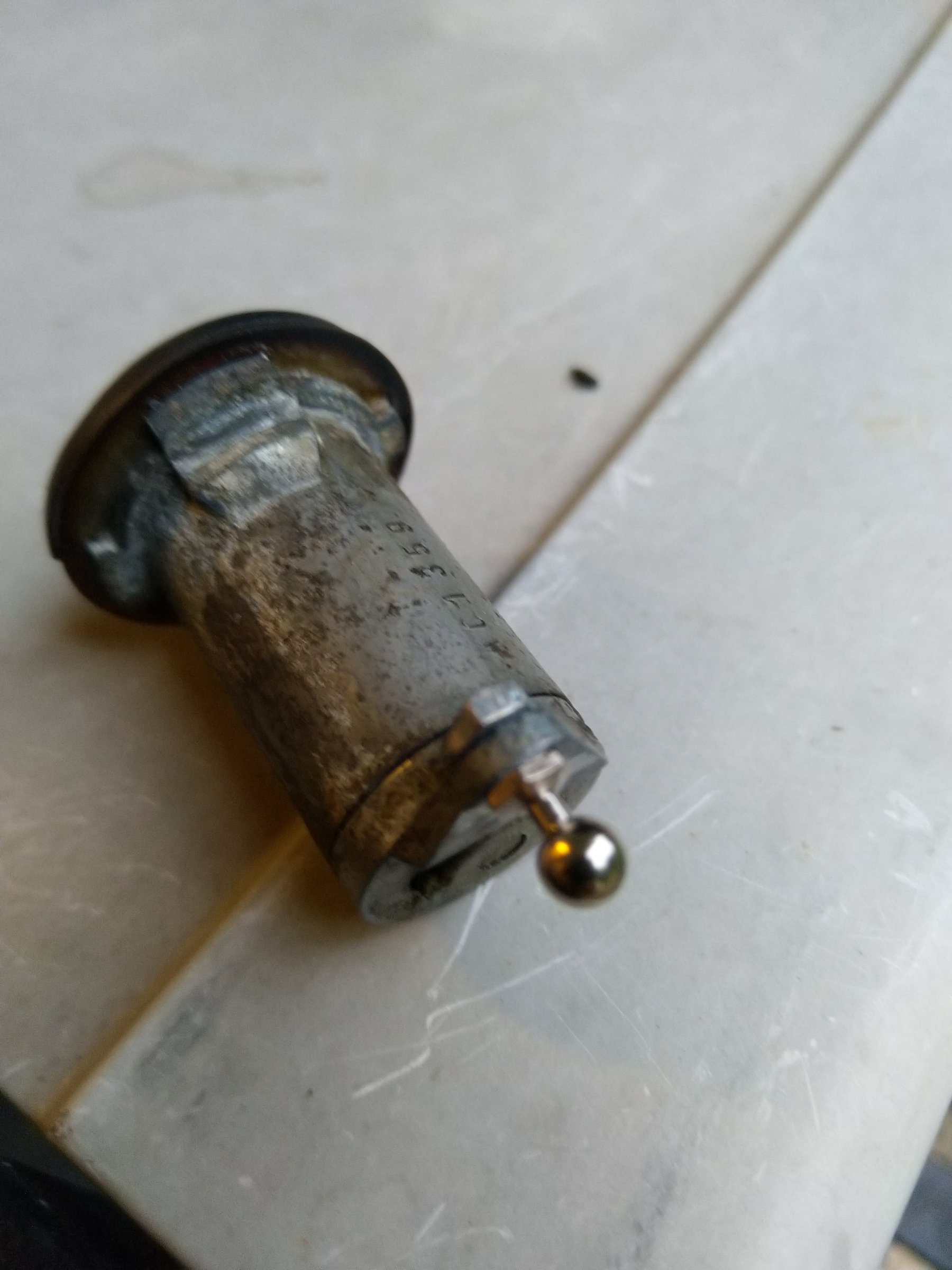

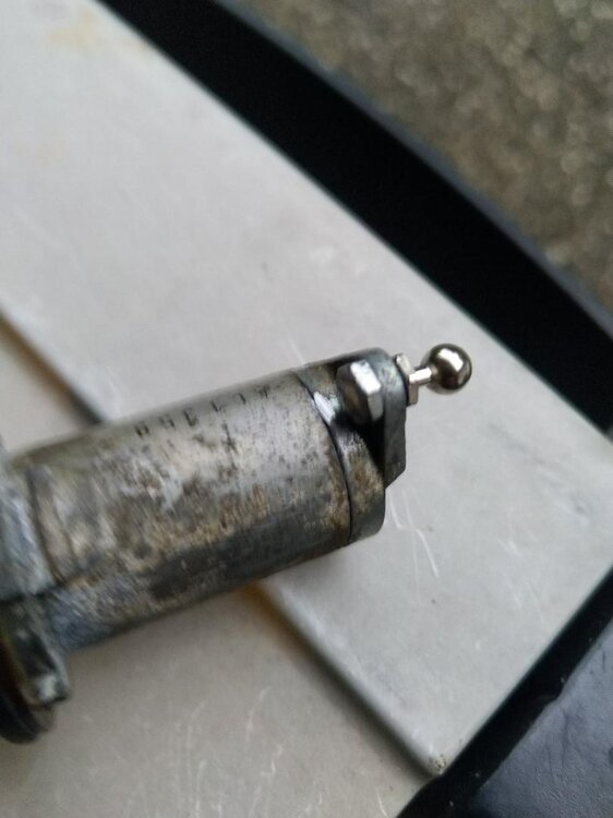

Rest vom abgebrochenen Stummel habe ich abgeschliffen. Neu angekörnt, 2,4mm Loch gebohrt, M3-Gewinde gebohrt. Den Kugelkopf habe ich mit Loctite eingedreht und von hinten mit einer Mutter zusätzlich gesichert. Die Mutter ebenfalls mit Loctite verschraubt. Den überstehenden Rest vom Gewinde habe ich abgesägt.
Schloss_repariert_1.thumb.jpg.d00a0dc4b4c5e65896a8936ee7a3e836.jpg Schloss_repariert_2.thumb.jpg.ddea350dd241c2a14c261e6747cd4b49.jpg
Eingebaut, funktioniert. :smile:
