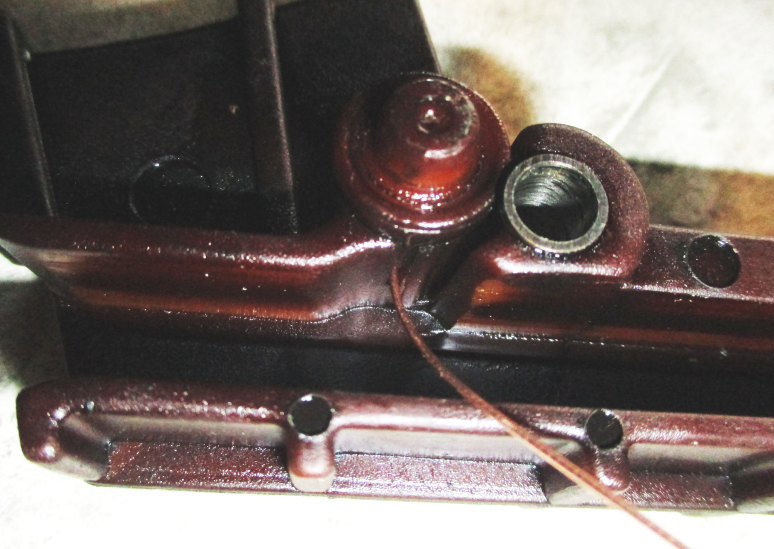

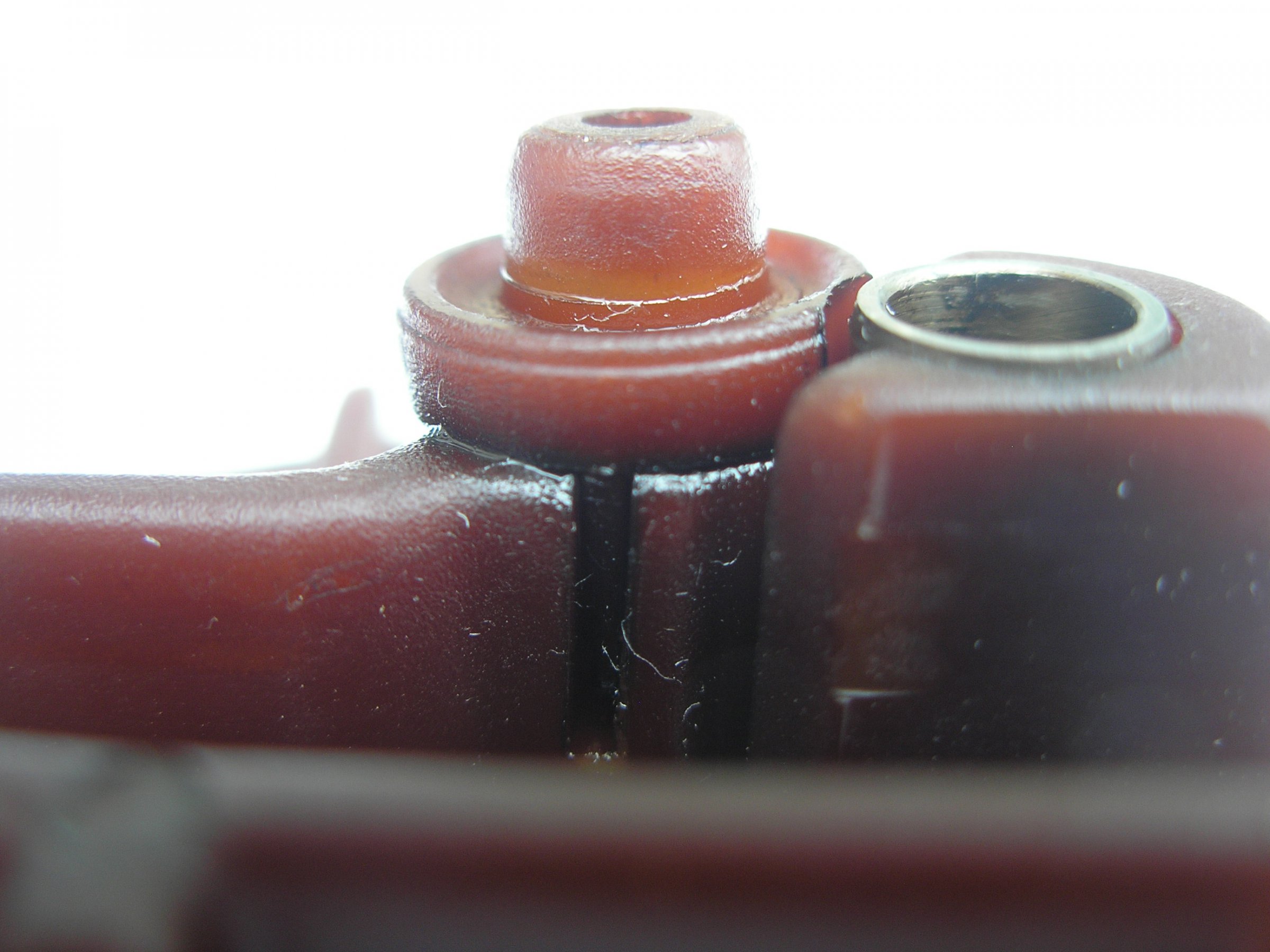

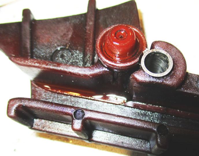

Ich habe heute die gerade ausgebaute Schiene aus meinem 9-5 mal untersucht, und dort ist eindeutig eine Verbindung nicht nur zur AGW-Kettenführung, sondern auch zur Steuerkettenseie.
Man kann das nicht nur sondieren, sondern auch wenn man Öl in den Stutzen laufen lässt, tritt das an der Steuerkettenseite aus.
lol..... lustig, 40 Jahre nicht aufgepasst und dann mit Jovialität und Einsichtslosigkeit das eigene Unvermögen runtergespielt...... großes Kater blau Kino
Sorry fürs Klugscheißen - aber manchmal packt mich auch der Forschergeist... :rolleyes:
[ATTACH=full]197060[/ATTACH]
[ATTACH=full]197059[/ATTACH]
Im unteren Bild sieht man einen angegossenen Steg an der Öldüse, der in eine Nut in der Führungsschine greift und unten ein Stück freilässt. Bei meinen Führungen ist dieser Steg länger und füllt die Nut vollständig aus. Allerdings sind meine Führungen augenscheinlich deutlich jüngeren Produktionsdatums.
Hm, die neue ist nun verbaut und da hab ich natürlich noch nicht drauf geachtet.
Aber ich hab noch einen Kettensatz für den B2x4 liegen...... :rolleyes:
habe ich für den 9k sowohl alte als auch neuere Generation (ab 94) liegen. Müsste ich mal nachsehen...
Habe mir jetzt die alte Schiene mal näher angeschaut, die ich nach der großen Kettenkur trotz Bruches aufgehoben habe. Ist zwar aus meinem 9k (EZ 97), aber laut EPC-Nummer ist das genau dieselbe wie die im 9-5. Habe wie [mention=800]patapaya[/mention] ganz dünnes Waffenöl in diesen Nippel geträufelt und mit Druckluft durchgeblasen, das Öl kam sofort wieder bei der AGW-Kettenführung raus. Und in wesentlich geringerem Maße trat es auch an der Steuerkettenführung aus. Vermutlich ist dort dieser Steg (siehe Bild 1) nicht so ganz hundertprozentig dicht. Bezüglich #149 irrt also der Kater eindeutig, wenn er (seiner Meinung nach) eigentlich immer recht hat... :biggrin:
Und hier wiederspricht er sich auch noch selber, denn er hat ja diesen Schlitz nie wahrgenommen und behauptet trotzdem, dass die Bohrung nicht durchgängig sei:

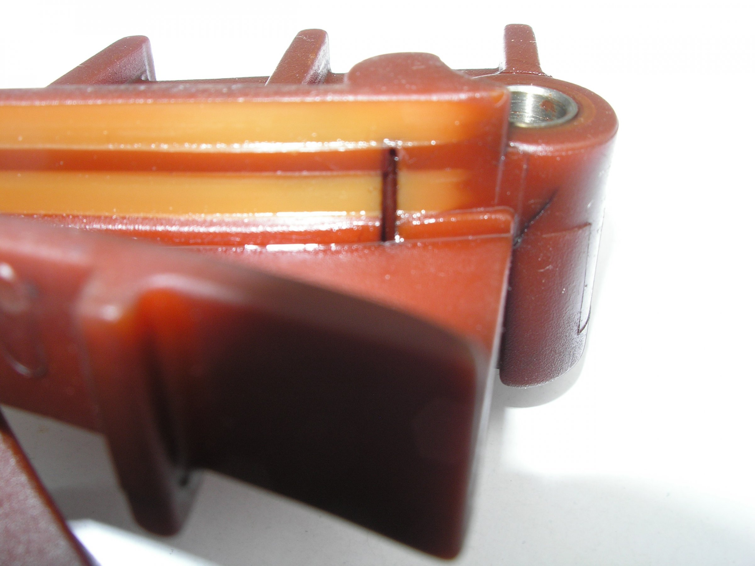

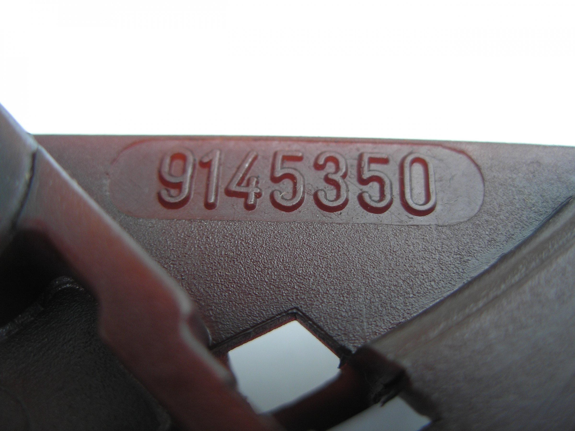

ich habe drei Schienen,
eine aus einem B234R, den Gußmarken nach zu schließen aus ‘93
eine gebrauchte, ausgebaut aus dem hier im Fred dokumentierten B235R
und eine aus dem original Saab Kettensatz, der in denn B235R eingebaut wird.
Alle Schienen sind von der Bohrung her zu beiden Ketten, AGW und NWs mit Luftdruck ca 2-3 bar locker durchgängig. So ist es aus meiner Sicht auch die praktikabelste Lösung für eine gleichmäßige und gezielte Schmierung des Kettentriebes.

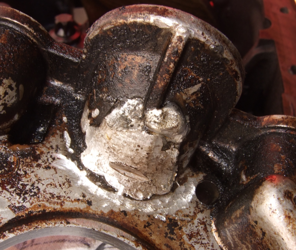

Ab Markteinführung zum Mj 90 hatte der B234 eine gewisse Störanfälligkeit im Bereich der Ausgleichswellenkette, die Steuerkette war unter Berücksichtigung ihrer Länge eher unauffällig.
Zum Mj 94 hat man modifiziert und nach eigenem (Saab ) Bekunden gehörten die Probleme nun der Vergangenheit an. Praktisch wurde es zumindest deutlich besser.
Neben Bauraumanpassungen war die einzige technische Veränderung die mir aufgefallen ist die hier diskutierte Ölzufuhr. die gab´s bis 93 nicht.
wurden nicht auch die Kettenräder der Ausgleichswellenkette gehärtert (oder härter gemacht?) Ich habe noch Bilder von ziemlich abgenudelten Zähnen des großen AGW Rades vor Augen.
Ob es evtl. die (zu) trockene Kette war, die die Zähne runtergerubbelt hat, kann ich aber nicht sagen.

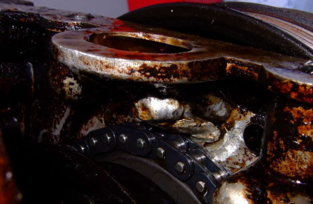

Wir begeben uns mal eben vom B235 zurück in die Vorzeit.
MY1990 wurde der B234 auf den Markt gebracht. Und die ersten Motoren machten sich durch klappernde Steuerketten bemerkbar.
(bei meiner Kundschaft bei 30.000km Laufleistung...bis 40.000km Laufleistung)...also nicht sonderlich viel.
Die Ketten taugen nix...raus mit dem Rotz, neue Ketten einziehen.
Danach gab es Probleme mit den Ausgleichswellenketten...ebenfalls zu lang geworden.
Nö...da waren nicht nur die Kette zu lang, sondern alle Ritzel verschlissen, weil die Zähne nicht gehärtet waren.
Da gab es also neue Ritzel und neue Ketten. (Ritzel mit gehärteten Zähnen)

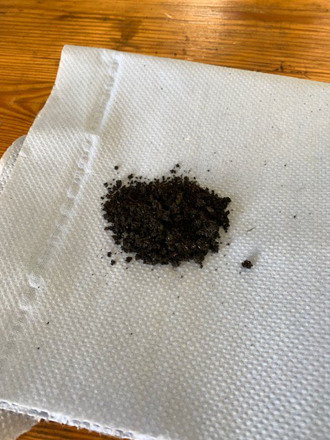

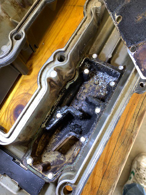

am We habe ich den Rumpfmotor weiter zusammengeschraubt.....
und vor der Montage des VDs wollte ich dann mal das Labyrinth durchblasen,
bin aber bei einem Schnorcheln trotz Bremsenreiniger, Rostlöser, gutem Zureden gescheitert.
Dann habe ich die Nieten aufgebohrt um von der Rückseite dranzukommen.....
was ich da dann gefunden habe:
IMG_6199.JPG.20a78fb1d6beaf087e5665d33af74dff.JPG IMG_6200.JPG.392a03764ede7275160264fc8265d2eb.JPG
das zweite Bild zeigt das Volumen an Dreck, das im gesamten Labyrinth angesammelt war, ca. 2-3 ccm;
D.h. für mich, wenn man das Ding nicht reinigt, bzw. nur durchbläst oder sogar mit Lösungsmittel arbeitet...... (Edit) ohne den Deckel abzumachen*
verteilt sich das schön früher oder später im Ölkreislauf..... da haben sich dann alle Mühe und Kosten einer
Instandsetzung gelohnt.
Bearbeitet von GrünHirsch
wobei mich das auch echt gruselt..... wieviel km? hörte man das?
[ATTACH]199078[/ATTACH] [ATTACH]199079[/ATTACH]
Wie hast Du vor, den Deckel des Labyrinths wieder zu befestigen?
aber ich werde es nieten..... mit Popnieten.... nicht original...... dafür ohne Dreck im System
Nieten oder Schrauben mit Sicherung mit dünnem Gewinde.
Das ist nämlich genau meine Sorge, wenn ich an Schrauben mit Fallrichtung Ventliltrieb denke und vermute, dass die Originallösung auch aus diesem Gedanken inspriert wurde.
wie würdest Du es machen? oder worum geht‘s?
Ich nehme Popnieten in Kauf und habe dafür kein Dreckeck im Schmiersystem.
ich habe es genietet
ich gab es genietet
Normale Poppnieten in Sacklöchern?
genau..... das traue ich mir mit meinem Sachverstand zu...... aber ich bin gespannt auf die Diskussion
