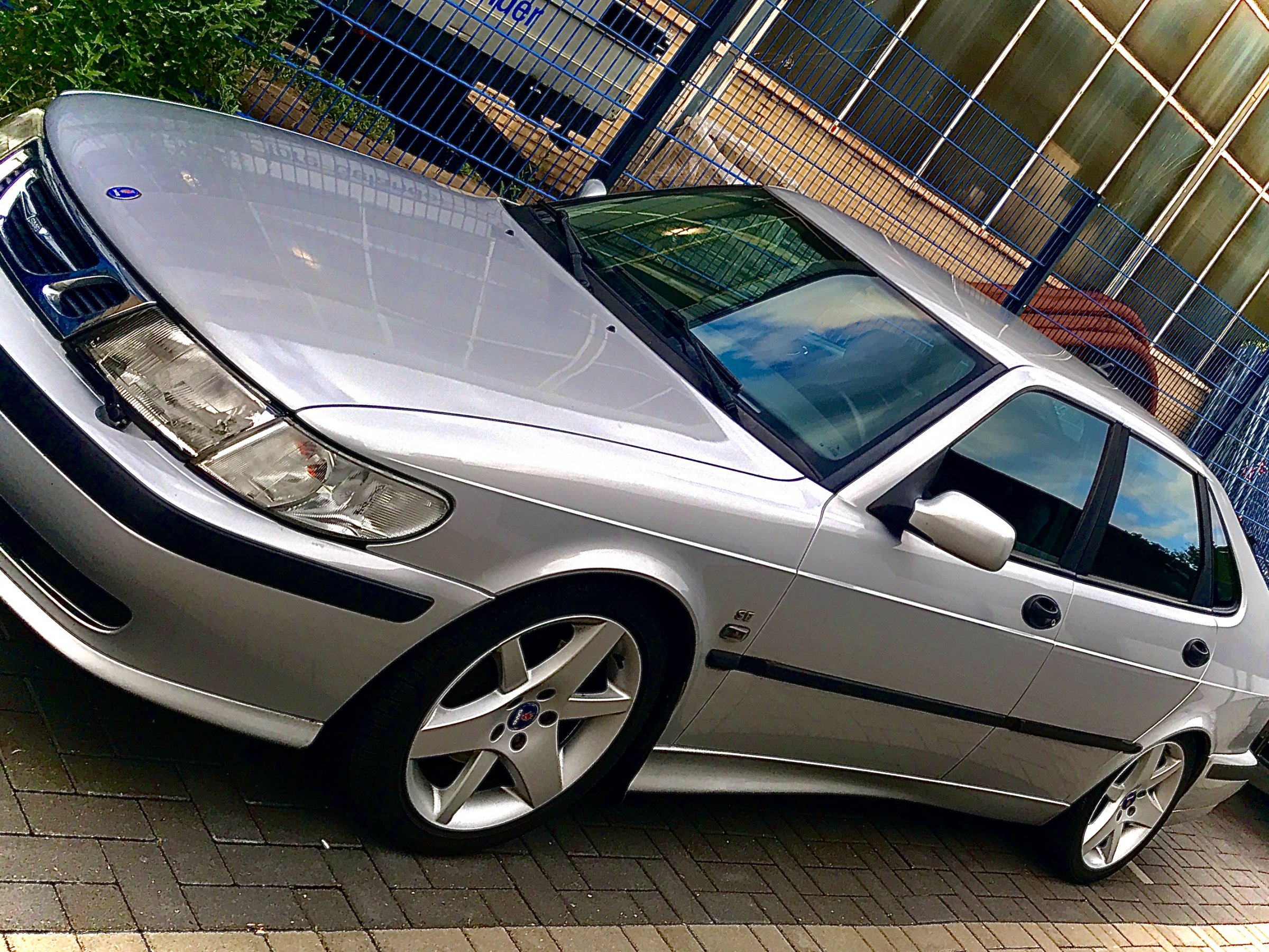

Was habe ich bisher gemacht:
- gründliche Reinigung Innen und Außen
- sehr, sehr gründliche Lederpflege
- AGR-Ventil ausgebait, gründlich gereinigt, wieder eingebaut
- Saugrohrdrucksensor ausgebaut, gereinigt, wieder eingebaut
- Luftmassenmesser ausgebaut, gereinigt, wiedert eingebaut --> nach diesen 3 Maßnahmen läuft er schon mal richtig gut und wirft keine Fehlermeldungen mehr aus!
- zweiten Satz der Double-Spoke-Felgen besorgt, diese chemisch entlackt und gestrahlt, werden gerade pulverbeschichtet (für die dann neuen Winterreifen!)
- Soundsystem AS2 mit Originalteilen auf AS3 aufgerüstet - Endstufe und Einbaurahmen (habe mir dafür 2 Schlachter gekauft) und Boxen als Neuteile
- abgeknabberten Schalthebel gegen gutes Teil getauscht (aus einem Schlachter)
- Scheibenwaschanlage vorne rechts wieder funktionsfähig gemacht
- Scheibenwaschanlage hinten wieder funktionsfähig gemacht
- Freisprechanlage nachgerüstet
- Standheizung instandgesetzt (Tausch Wasserpumpe, Reinigung Heizer)
- Spurverbreiterung hinten montiert
- dritte Kopfstütze aus Leder hinten nachgerüstet (aus Schlachter)
- Getränkehalter unter SID nachgerüstet (aus Schlachter)
- Hupe war defekt, ausgetauscht (aus einem Schlachter)
- Lautsprecher rechts im Armaturenbrett getauscht (aus einem Schlachter)
- Radlauf hinten rechts ausgebeult und professionell lackieren lassen, Hohlraum versiegelt! (Unfall Winter 2018)
- Sämtliche Zierleisten rundum ausgetauscht (aus einem Schlachter)
- Tastkontakt am Kupplungspedal ausgetauscht, damit Tempomat wieder funktioniert (aus einem Schlachter)
- Bluetooth-Audio-Kopplung saabaux.com nachgerüstet
- loses Hitzeschutzblech am Turbolader repariert und fixiert (wurde gleich viel leiser beim Laufen)
- Fahrschulpedale kontrolliert und justiert (falls es mich doch mal wieder überkommt)
- Schalter der elektrischen Spiegelverstellung ausgebaut, zerlegt, gereinigt, wieder zusammengebaut - funktioniert!
- Prüfung Klimaanlage (Dichtheit), um System wieder in Betrieb zu nehmen (Teile kommen dann aus Schlachtern)
- Austausch Teleskop der elektrischen Antenne (Neuteil)
- Einbau eines Aero-Lenkrads für ein griffigeres Gefühl beim Fahren
- Tausch der Mittelarmlehne vorne, war defekt (aus Schlachter)
- Anhängerkupplung gangbar gemacht (wurde seit ca. 10 Jahren nicht genutzt) - nun musste er schon wieder ackern...
Es wird weitergehen, er wird immer besser! :ciao:
