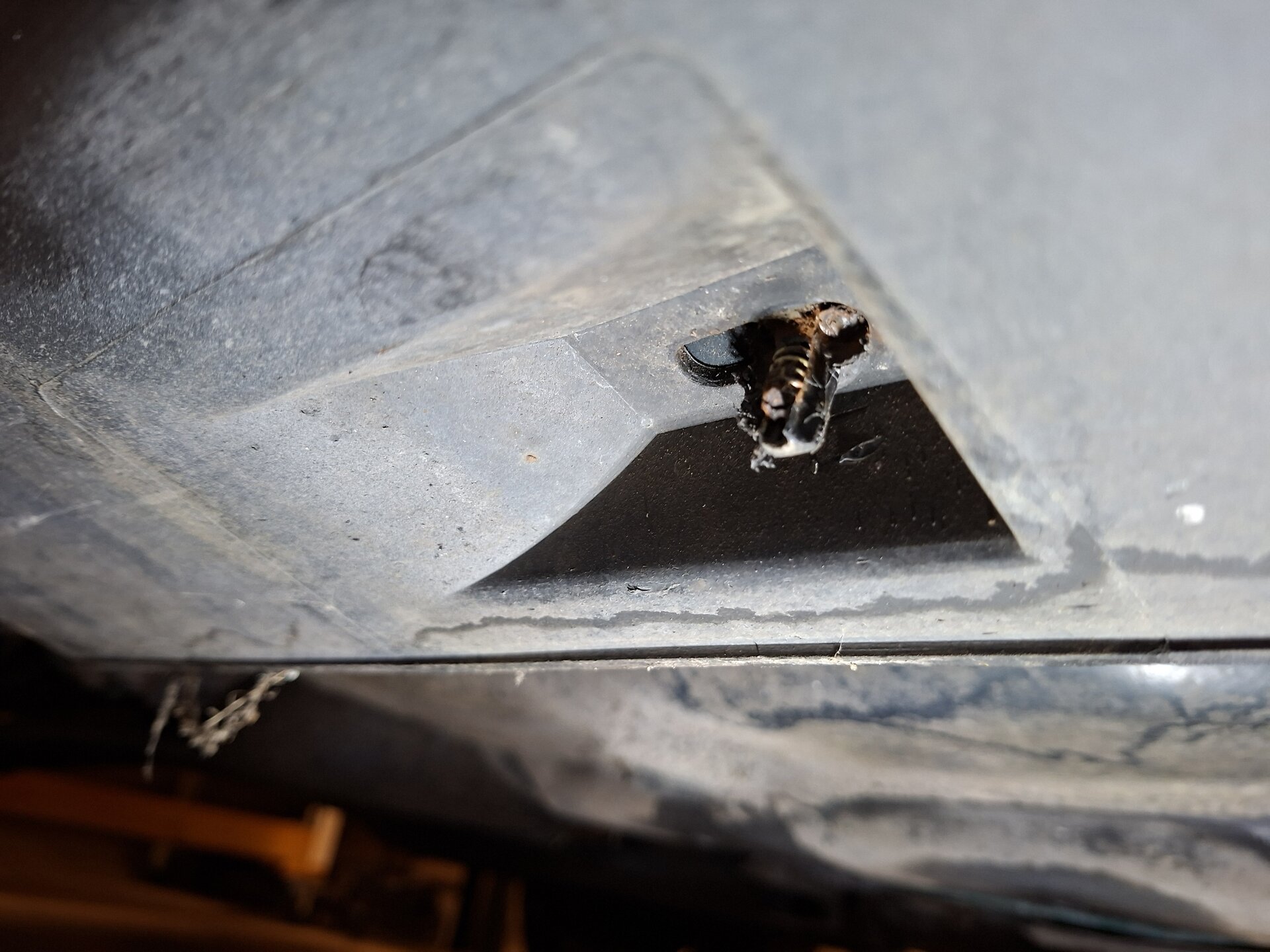

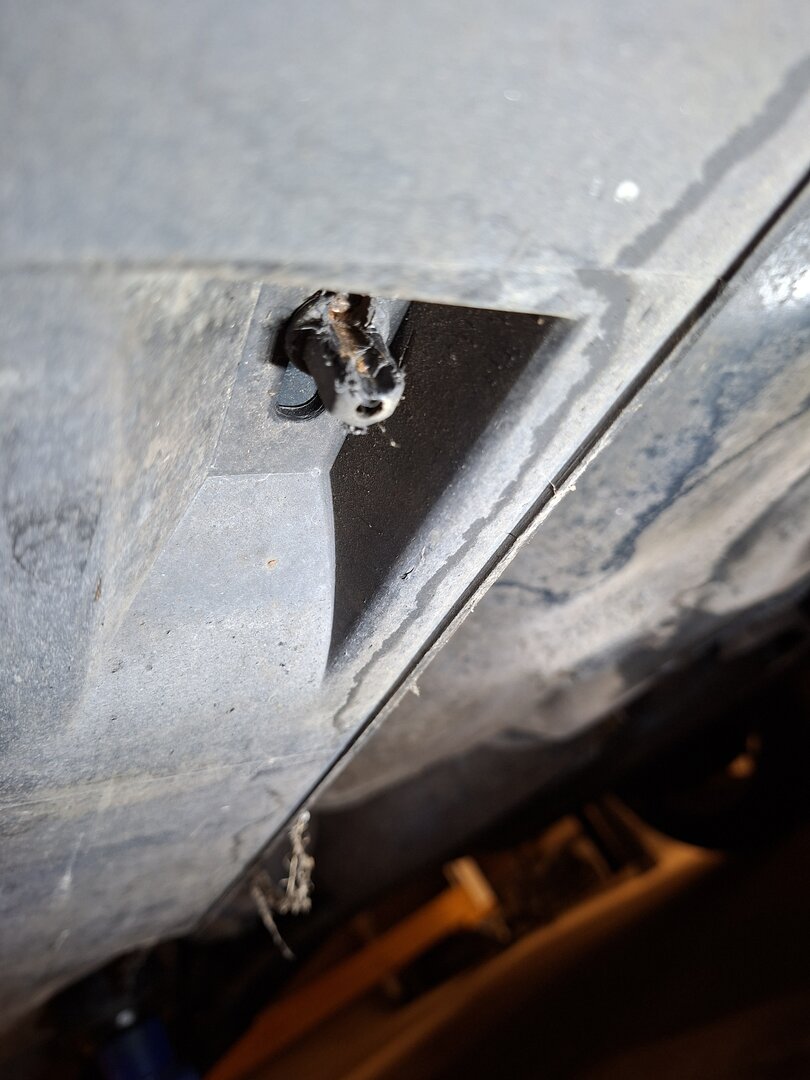

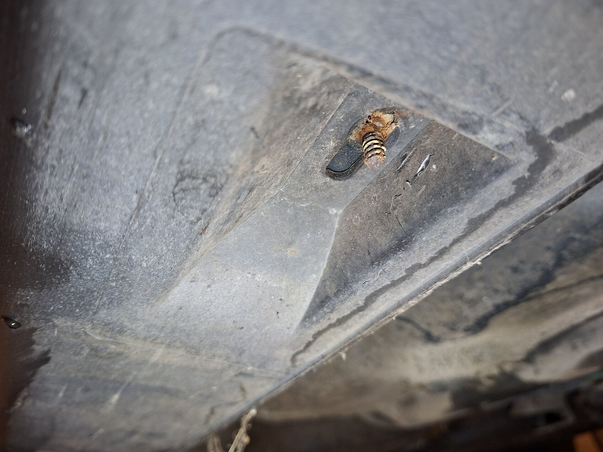

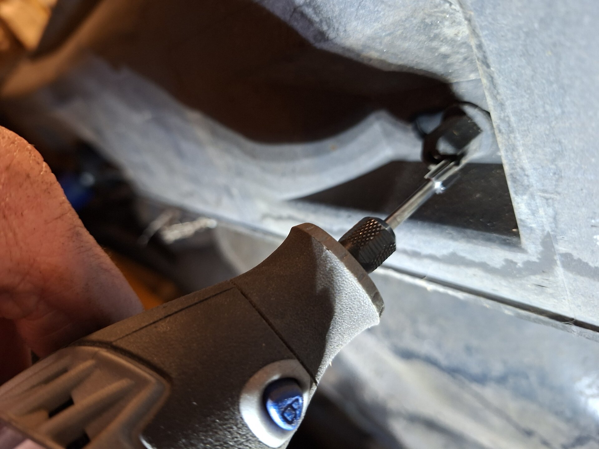

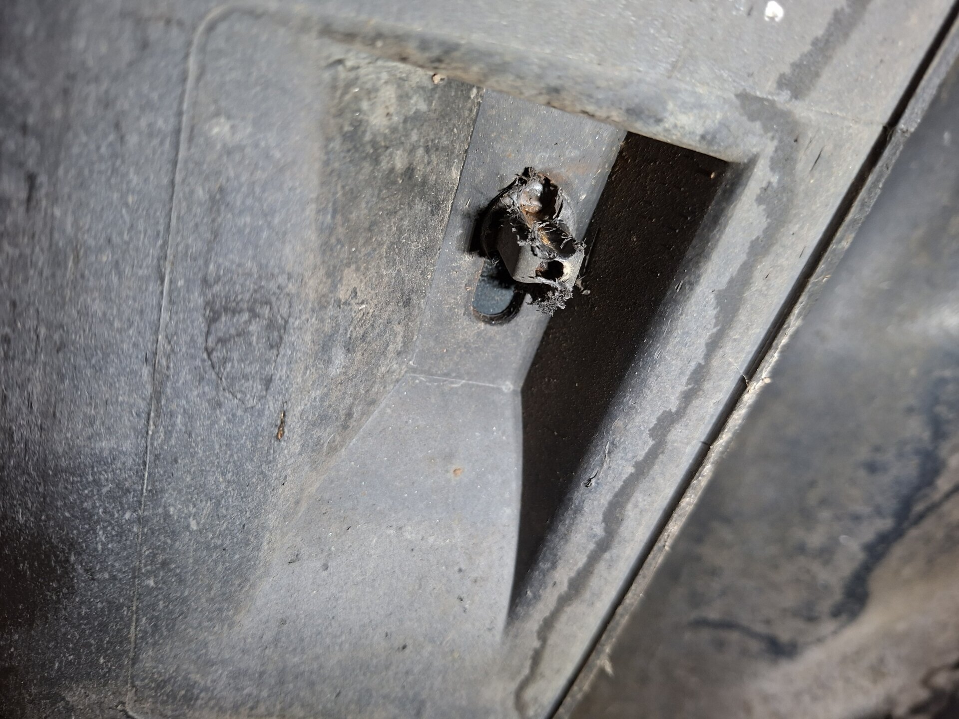

Ich habe heute mit der anderen Seite begonnen und eine noch bessere Methode gefunden.
Die Plastikmuttern mit dem Dremel an zwei Seiten der Länge nach wegfräsen.
Dann die verbliebenen Teile mit einer Zange wegbrechen.
Geht superschnell. Völlig stressfrei. Und absolut sicher, so dass kein Bolzen abbricht.
Habe ein paar Fotos angehängt.

Dachte ich auch erst. Aber hat bei mir nicht funktioniert. Die Muttern sind sehr hart. Mit dem kleinen Fräser ist es viel leichter. Geht da rein wie Butter. Und man hat perfekte Kontrolle.
