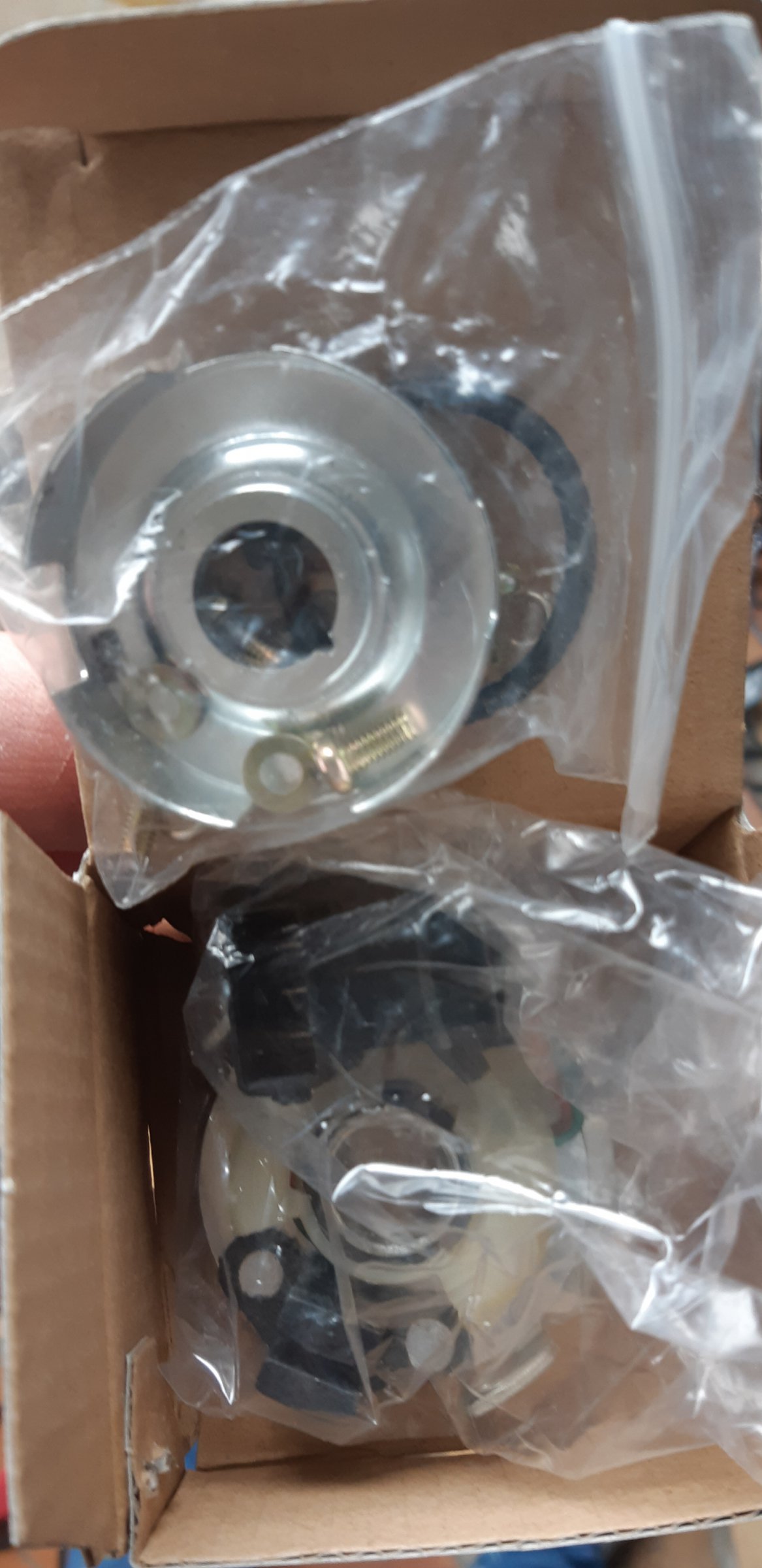

Skan... nimmt's mal wieder von den Lebenden; paßt aber nicht. Gibt's im übrigen immer noch bei Conrad für um die € 50.-; € 140.- Aufschlag für drei Lötverbinder und ein wenig Schrumpfschlauch!
Der sollte passen - muß man halt ein wenig basteln: https://www.ebay.de/itm/HALL-PICK-UP-SENSOR-UNIVERSAL-HKZ101-HKZ101E-HKZ101S-HKZ121/161919911924?hash=item25b32dc7f4:g:2QgAAOSw3KFWcUDD
