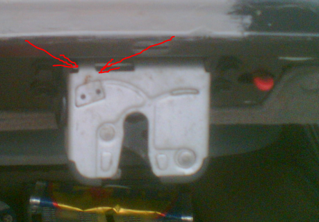

Ja, der Sensor sitzt im Schloss und klemmt gerne mal - bei meinem auch schon.
Leider ist das Schloss nicht leicht zu demontieren, aber bei meinem hat es dauerhaft geholfen, Ballistol-Öl in den Bereich des Schlosses zu sprühen, wo der Schalter sitzt. Das ist bei geöffneter Klappe die linke Ecke des Schlosses, wo auch das Kabel reinführt. Aber nix anderes nehmen als Ballistol!

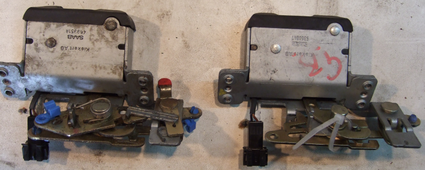

Mach das mal, patapaya hat schon recht. Ballistol hat bei meinem nicht mehr geholfen, da blieb nur die brutale Methode. Schloß ausbauen, 2 Nieten abbohren und sich den Murks mal genauer betrachten.
Beim großen C gibt´s übrigens Microschalter die man sich passend machen kann. War bei meinem die einzige Möglichkeit da sich der Schalter in seine Einzelteile aufgelöst hatte.

Brauchst du nicht warten, bestell dir den Schalter und die Rolle da wird sich dein Schalter aufgelöst haben.
Ich habe mir mein Schloß noch mal angeschaut, ich habe die Nieten glattgeschliffen und dann abgebohrt, danach habe ich ein 4mm Gewinde in die Nietstümpfe geschnitten. Das hält und du kannst das Schloß später wieder auseinander bauen.

Habe mir ein Ersatzschloss besorgt, dann kann ich notfalls einmal üben und eines richtig machen.
Ich hatte mir auch eins besorgt - das aber nicht 1:1 passt. Aber die fehlende Mimik umzubauen dürfte ja kein allzu großes Problem sein - war bei meinem ja aber (noch) nicht nötig...
