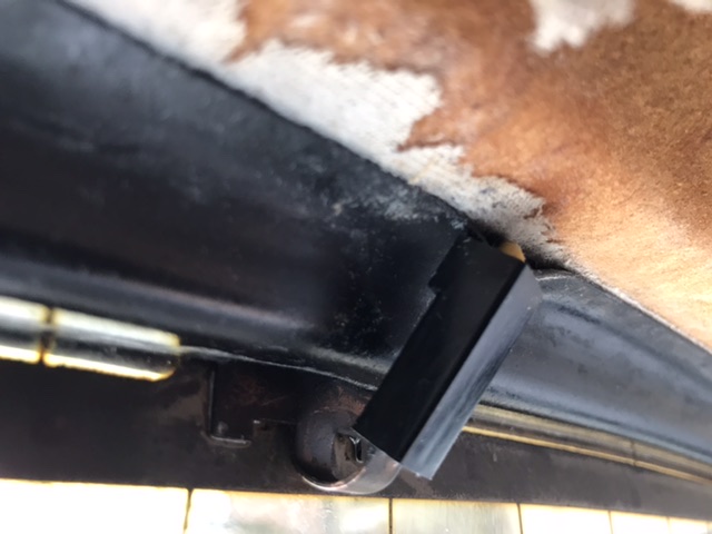

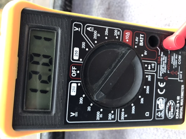

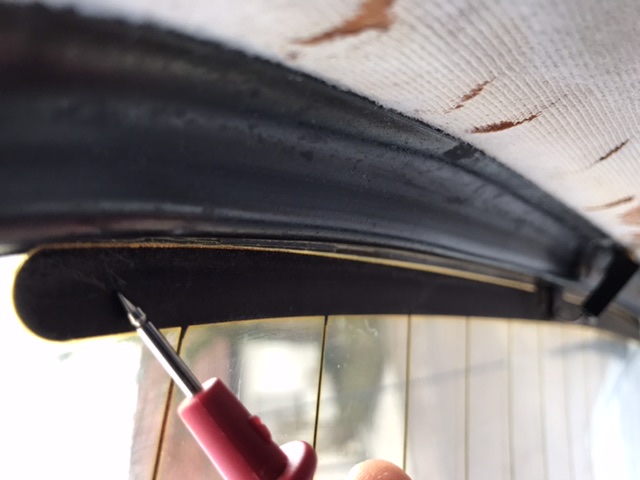

41C71B05-ABB3-43D1-8D30-BC939CB5A521.jpeg.d3fdf643ad837330b4298dca9153738b.jpeg 5982ECA6-BF33-4FF6-B049-857C1EE5FCC2.jpeg.9ff3ff012474007d67020b81c256826a.jpeg D25B71F2-3804-4A62-AC55-4D5B0BBE15CE.jpeg.84276ce23075212a4e9e6c3f615e3161.jpeg Nochmal gemessen jeweils an der breiten aufgedampften Stromführung li und rechts von oben nach unten, jeweils 12V
Bleiben ja eigentlich nur noch die Heizdrähte übrig, aber echt alle ??

[ATTACH]169741[/ATTACH] [ATTACH]169742[/ATTACH] [ATTACH]169743[/ATTACH] Nochmal gemessen jeweils an der breiten aufgedampften Stromführung li und rechts von oben nach unten, jeweils 12V
Hier wurde doch nur der Durchgang der Heizung geprüft.
Ob der Strom an die Fahrzeugmasse gelangt ?
Oder habe ich da einen Denkfehler ?
Ich habe li Masse und re + miteinander gemessen. Bin dann auf der aufgedampften Stromführung jeweils von oben nach unten auf beiden Seiten gegangen. Da sind jeweils 12 V messbar

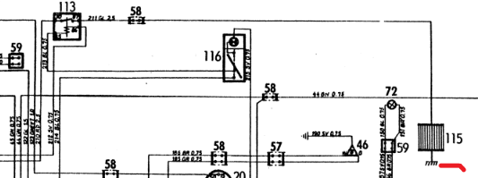

[ATTACH=full]169753[/ATTACH]
Tut mir sehr leid, wenn ich mich unklar ausgedrückt habe. Wie das technisch auf dem Plan aussieht und wie es funktioniert, ist mir wohlbekannt. Auf beiden Seiten 12V zu messen (so habe ich #202 verstanden), darauf beziehen sich meine Fragezeichen.

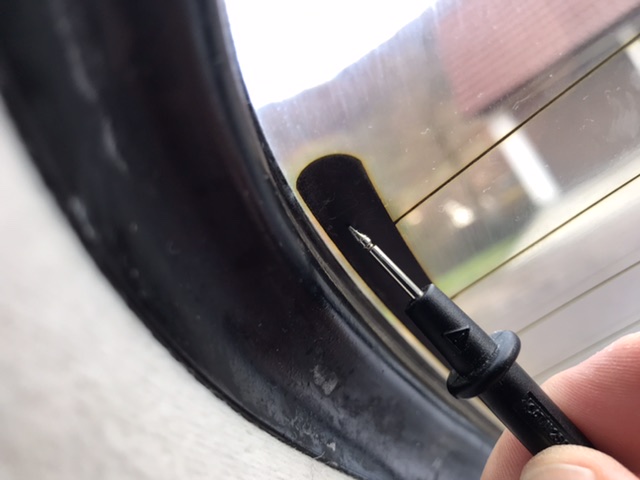

372FE269-3C9B-423B-9356-9BEAF718B0A9.jpeg.9f864e742a71e51593be8445d3e97a0e.jpeg D757D659-9412-4BAB-99F2-A98EFF2F25DB.jpeg.244af2f2ed7ec23c1753add29ed89620.jpeg
plus Minus

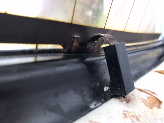

[ATTACH]169756[/ATTACH] [ATTACH]169755[/ATTACH]
plus Minus

Zumindest von aufgedampfter Leitung auf der Scheibe von li nach re gemessen liegt noch 12 V an. Bis dahin muss der Strom noch fliessen. Durchgang müsste ich dann jeweils über die Heizdrähte messen.
Ich habe den Multimeter li mit Masse verbunden und den Plus-Messfühler mit Alufolie umwickelt und dann in der Mitte an den Drähten gemessen. Bei den meisten lag 12V an (sollten es nicht 6V in der Mitte sein ?), an 3 Heizdrähten konnte ich nix messen (wurde 0 oder 0,irgendwas angezeigt)

Hab grade mal den Verlauf überflogen, wenn die Messungen soweit richtig sind, ist es doch eindeutig ein masseproblem!
Wenn man an beiden enden der heizdrähte 12v messen kann, kann man erstmal froh sein, weil dadurch bewiesen ist, die heizdrähte gehen noch!
Aber es fließt kein Strom, weil Masse fehlt.
Dadurch gleiches Potential gegenüber fahrzeugmasse an beiden enden des drahtes messbar. Kein Stromfluss, kein Spannungsabfall!
Also mal an den (richtigen) Anschluss der Heizung Masse zusätzlich ranführen, dann wirds mit Sicherheit warm und die Sicht nach hinten frei....

Jetzt klemm doch einfach mal ein Kabel mit passendem Quetschverbinder auf den Masse-Anschluß an der Heckscheibe und drösel es irgendwo an, wo es Kontakt mit der Karosserie bekommt. Schraube, blanke stelle, irgendwas derart.
