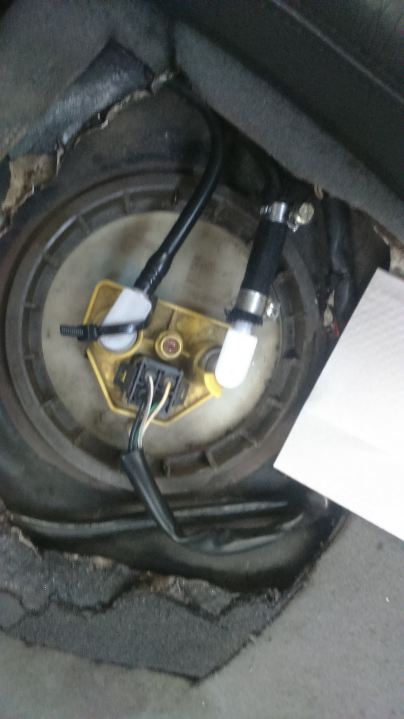

Hüstel :
Ich bin dann mal weg :vroam:
Hält aber ewig, denn das war der Vorbesitzer. Ich habe es nur wieder neu zusammengebaut, weil mir in der Pumpe selbst ein Schlauch abgegangen war.
Der Schlauch rechts, weil sich das alte Rücklaufventil zerstört hat, ist ein dieselbeständiger Schlauch, den ich gegen etwas in die Kaffeekasse in einer Toyotawerkstatt im Nachbarkaff geholt habe. Mit genug Schlauchschellen hält das seit über einem Jahr.
Bearbeitet von Saabine71
Prima...mehr soll und will man ja nicht ereichen. Schnell reparieren...und dies auf lange Sicht.
Finde ich in diesem Fall absolut okay.
Die Pumpe musste gegen eine neue weichen. Die alte hat das Trockenlaufen durch den angefallenen inneren Schlauch nur ca. 4 Wochen überlebt.
Der Kabelbinder ist also nicht mehr.
Die provisorische Benzinleitung schon. Sollte das mal aufgeben, werde ich das mit einem kurzen Glasrohr stabilisieren.

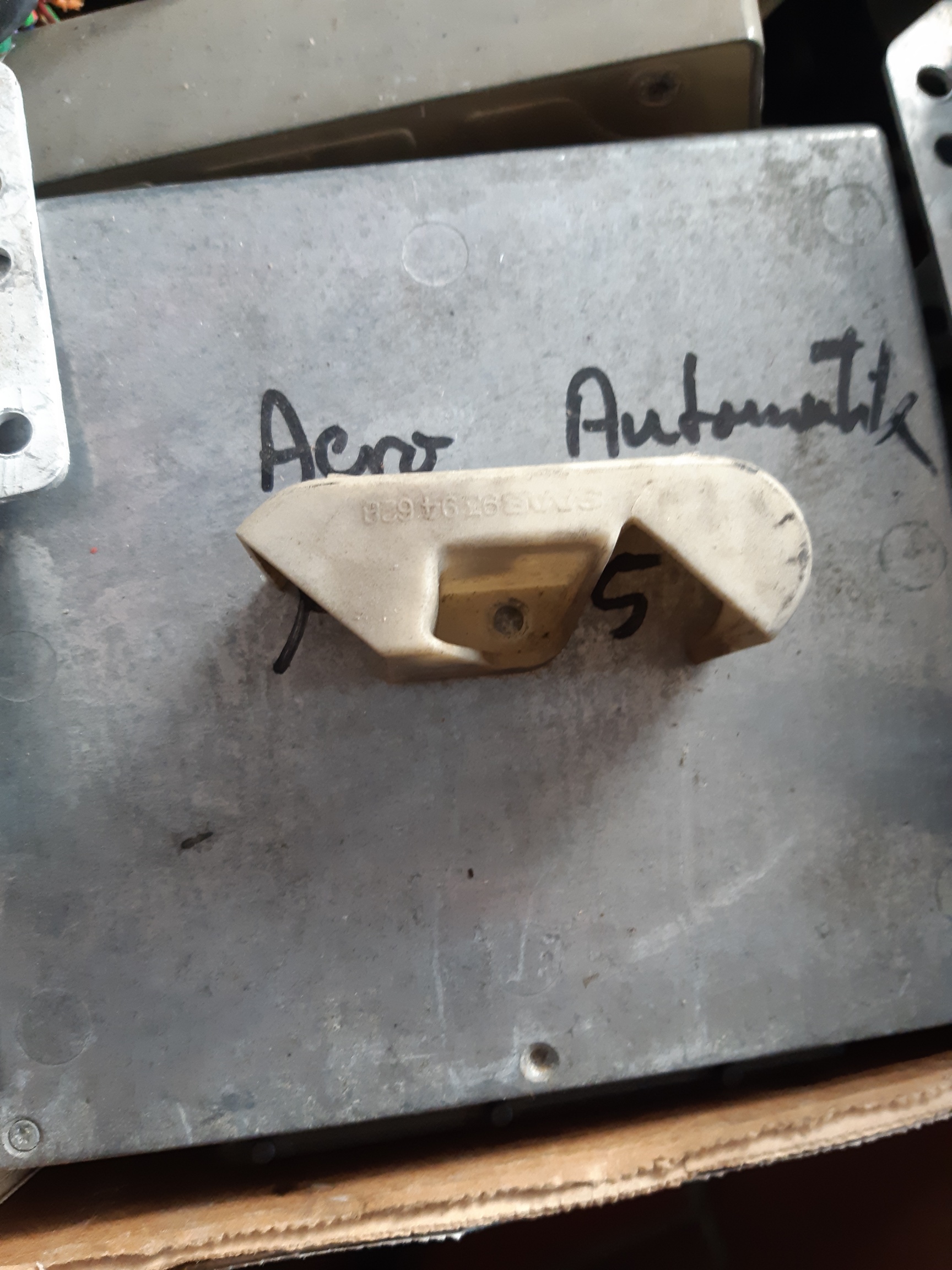

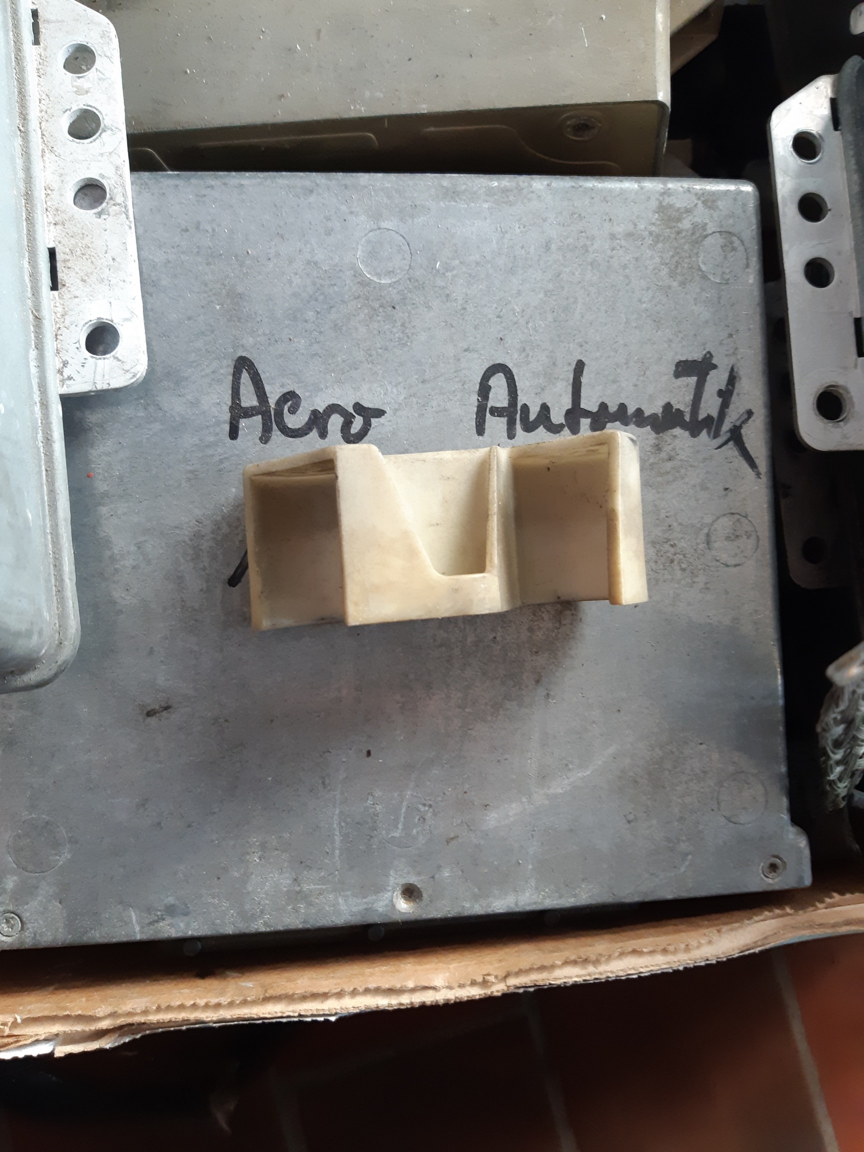

Da lobe ich mir die Halterungen aus den älteren 9000ern.
Die gehen nie kaputt.
Sind auch die Halterungen bei en Pumpen der späteren 900.
Bearbeitet von klaus
Sind die Halterungen beim 900.
Nicht ganz, bzw. auch.
Die alten 9k hatten diese Halterungen. Die 900er auch.
Ab +-94 bekamen die 9000er diese gelben Plateraste-Dinger...
War missverständlich, habs ergänzt!
Dachte ich mir schon fast :smile:
Was sich als der letzte Mist erwiesen hat:afraid: Genau wie diese draufgeschrumpften Benzinleitungen. Normalerweise muss ich die komplette Leitung tauschen oder den Tank abbauen und Stickstoff in die Leitung pumpen, sonst fliegt einem der Chice um die Ohren. Und das wegen eines zerbröselten Plastikventils für 4 €:hmpf:
Die Eckventile bekommt man schon getauscht.....ohne den Tank anzufassen.
Habe ich ja gemacht:tongue: Das blöde war, das ich die Benzinleitung absägen musste, weil der abgebrochene Konus direkt bündig in der Leitung stecken geblieben ist. Das rührte sich nicht einen Millimeter.
Und dann war die Benzinleitung etwas zu kurz... Wirklich nervig, aber der Dieselschlauch ist immer noch dicht. Ist zwar nicht schön, aber unter der Rückbank sieht man es nicht :smile:
Das Provisorium mit dem Kabelbinder wegen der abgebrochenen Halterung war noch von einem der Vorbesitzer. Ich habe keine Ahnung, wie lange es dort war, aber da hatte ich das Auto schon fast drei Jahre.
Jedenfalls ist das alles sehr fragil mit den Plastikteilen... Wehe, mich fragt jemand nach dem Stecker mit Zuleitung ( war bei der neuen Pumpe dabei) Das war auch ein Gewürge :hmpf:
Also lang genug ist die Benzinleitung, um die mind. einmal am Ventil abzuschneiden und dann auf ein neues Eckventil aufzuschieben. Auch 2 mal und wahrscheinlich auch 3 mal.
Natürlich nicht, wenn man großzügig 10 cm abschneidet....
Und die PA-Benzinrohre sollen nicht warm aufgeschoben werden - warum da was explodieren soll, weiß ich jetzt nicht...
Du hast hoffentlich eine Stützhülse in das PA-Rohr eingesetzt, bevor du den Benzinschlauch mit den Schellen draufmontiert hast...?!

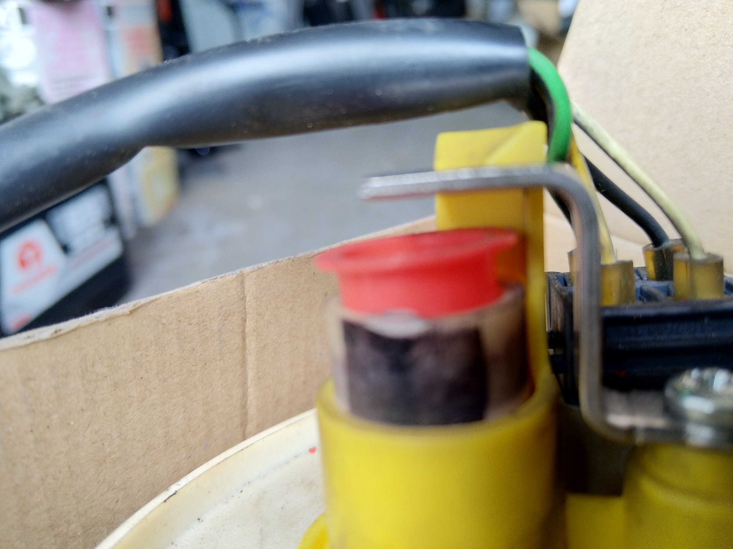

Ich habe mittlerweile den Metallbügel bekommen und zum probieren montiert. Das Ding ist recht massiv und kommt genau auf der Höhe heraus, wo die gelben Widerhaken die Leitungs-Winkelstücke hält. Ich denke, das ist ein gleichwertiger Ersatz.
