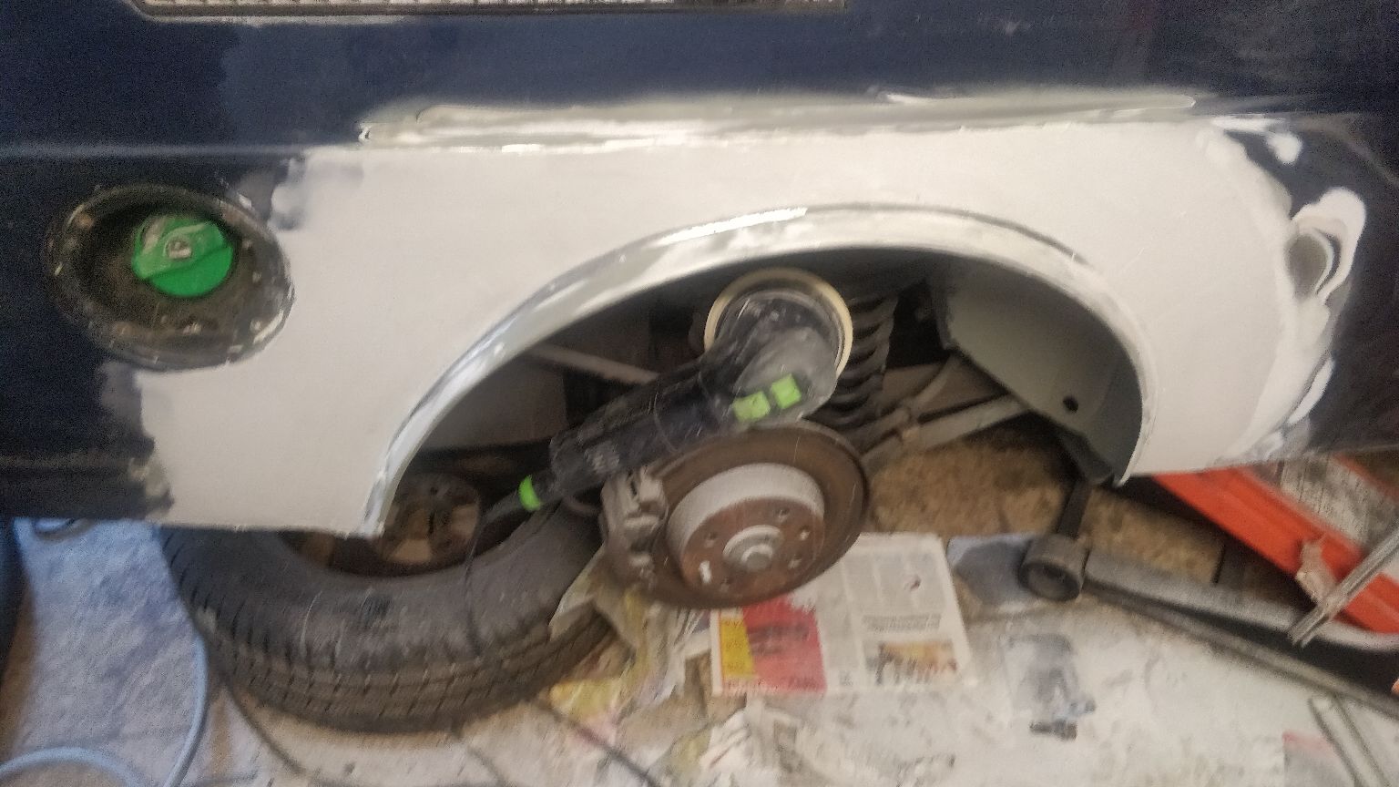

Ich denke, dieses noch mal schleifen, ein 4.Mal dünn überziehen, schleifen, Grund, Füller, Feinschliff und bunt machen
Soweit, so gut.

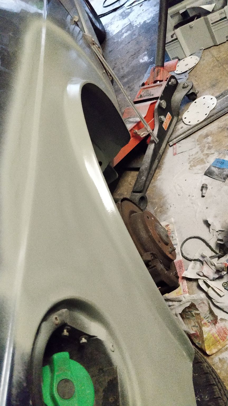

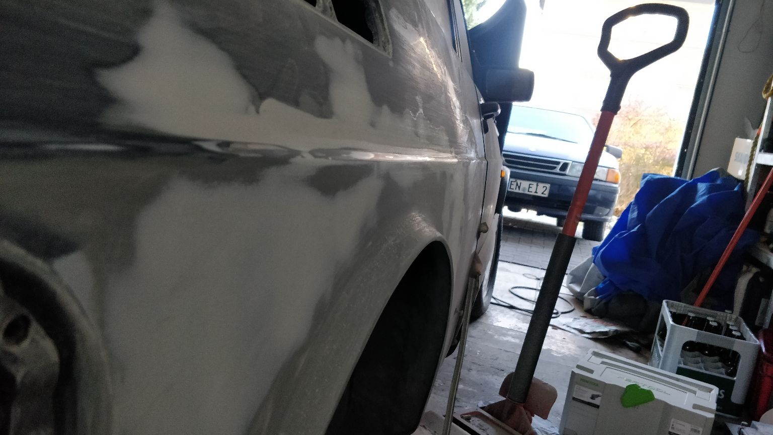

Da der Spachtel nicht echt dick drauf ist, schleife ich hier doch ab und an auf das blanke Blech.
Daher heute noch mal Korrosionsschutz Füllgrund drauf.
Den "Knick" werde ich mit dem Epoxi nicht realisieren, jetzt Polyester. In der Ebene darf etwas Feuchtigkeit gezogen werden, denke ich.

IMG_20200406_194410_compress8.thumb.jpg.4ce6f631af54c9e5b2c3934765d82c00.jpg IMG_20200406_194432_compress15.thumb.jpg.76c326f862f237e87528521b8e5bcfb9.jpg IMG_20200406_194620_compress23.thumb.jpg.d958a5676f0f3afca5c62d1b14183358.jpg

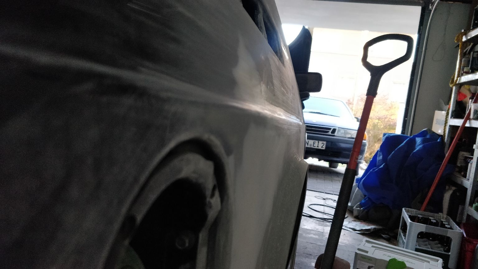

Ich bin da recht zuversichtlich, zunächst dacht ich "scheiß drauf, ist Aeroverkleidung drüber", nein, auch da verputzt grundiert und ordentlich gespachtelt.
Morgen geht es in den Garten, spätestens Sonntag Füller am 900.IMG_20200410_190803_compress45.thumb.jpg.336ca0d305b8b4eb480e8b6481644efb.jpg IMG_20200410_190739_compress86.thumb.jpg.d56ee43fad6a725d0a28bf0891408207.jpg

Soweit, so gut.
Kein Epoxy-Filler?
Spachtel braucht es doch nur fürs Grobe.
Auf dem Blech ist "Nitrofest", der Übergang der Verschweißung mit EP Spachtel gespachtelt.
Weil der wieder an vielen auf das blanke Blech geschliffen, daher nochmal Brantho. Das habe ich an einigen Stellen mit Feinspachtel geformt, gerade den "Knick".
Das ist jetzt 180 geschliffen.
Heute kommt EP Füller drauf, Feingeschliffen, dann Lack.

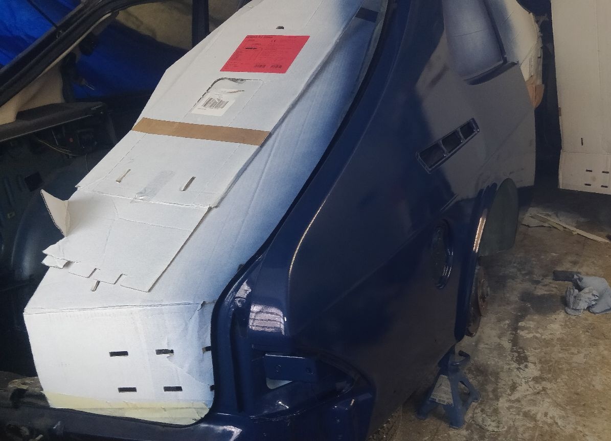

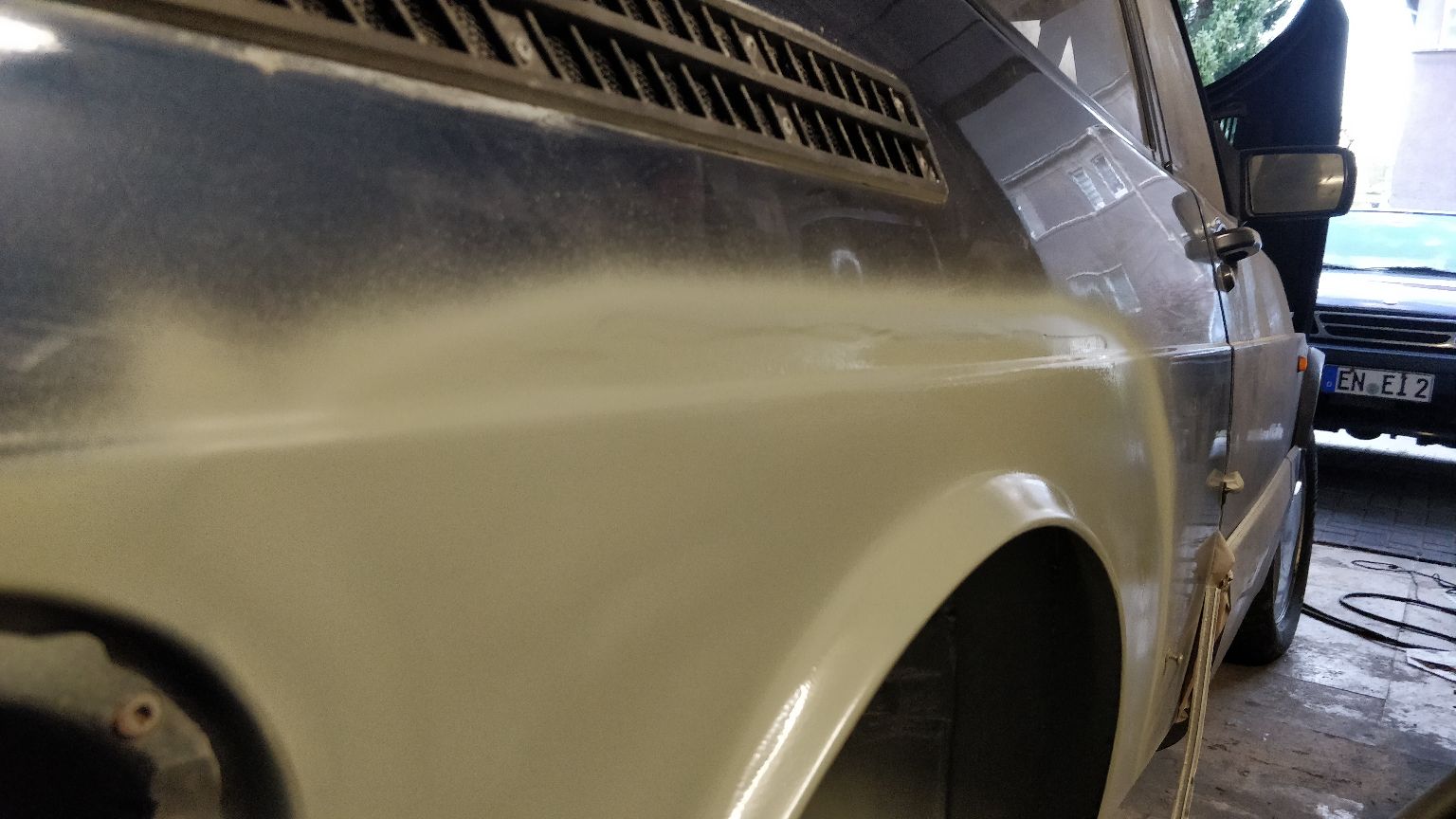

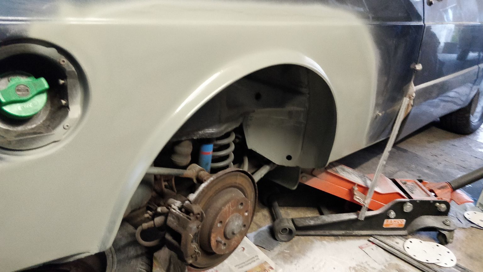

1. mal Basis
1. mal Basis
[ATTACH=full]176606[/ATTACH]
:top: sieht gut aus.
Ist auch grad Topwetter für ne Garagenlackierung.
Etwas geregnet, also recht staubfreie Luft.
Jetzt alles zu und Heizung hochgedreht auch 40Grad Raumthemperatur:biggrin:
