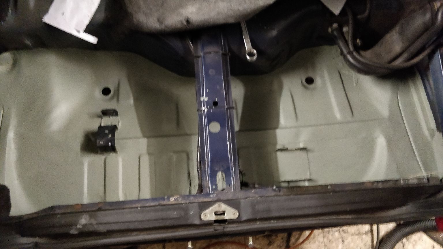

Das ist doch gut geworden! :top:

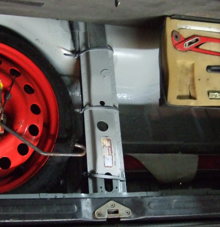

Auf dem mittleren Längsträger sitzt bei meinem ein Kleber mit der VIN - hat den deiner nicht? Bei meinem hat der Prüfer bei der letzten HU danach gesucht - ich hatte es beim Lackieren glücklicherweise ordentlich abgeklebt...
Ich habe das bei keinem SAAB .... hmmh
VIN-Sticker ist im Laufe der Jahre der Modellpflegen aus dem Heck gewandert...
Der Sticker ist ja auch irrelevant.

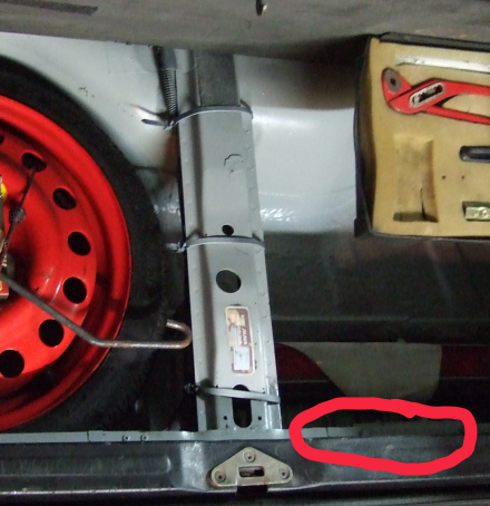

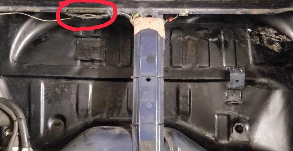

Jeder Prüfer muß eigentlich das hier suchen:
IMG_20200207_201351_crop_75_compress88__01__01.jpg.6c8bc31c2f5c5ec88db65158e1c8a5d1.jpg
Da stellt sich mir jedesmal die Frage wie man das da einschlagen kann. Saab wählt die gefärdetste Stelle. Naja, kam vielleicht daher, dass einer mit Schlagzahlen dem ersten hinterher rennen mußte, weil man es vergessen hatte:biggrin:
Ist ja dann ja bei den Nachfolgern so geblieben.

Ja, mir war ja auch so, dass da im Kofferraum noch irgendwo diese eingeschlagenen Zahlen stehen sollten, fand sie aber auf die Schnelle auch nicht und war deswegen froh über den Kleber - danke fürs Zeigen... :rolleyes:
Hab noch Dein Bild angehängt, auch da zu erahnen.
Bei den ersten Modelljahren war die VIN an einem ganz anderen Ort eingeschlagen.
Viel Spass bei der Suche :cool:
Ja, danke, wenn ich das nächste Mal am Auto bin, schau ich da natürlich nochmal genau hin - meine aber, dass ich es da auch schon gesehen hatte, konnte mich eben nur nicht mehr auf die Schnelle genau erinnern, wo zu suchen ist - und mit dem Sticker war der Prüfer ja dann auch zufrieden.

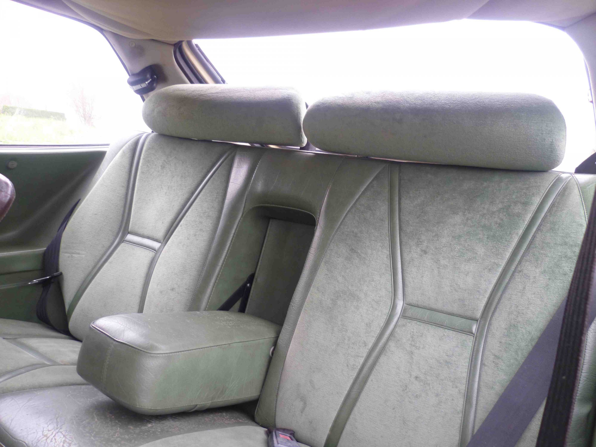

Bis 80, Sitzbank hoch klappen und dort findet man sie in der vorderen Auflage. Bis hier auch keine VIN, sondern reine Fahrgestellnummer.

Einfach den grünen Sitz hochklappen.:cool:t84.thumb.jpg.5bdcd918306b7939f86cbbf051ef8dee.jpg

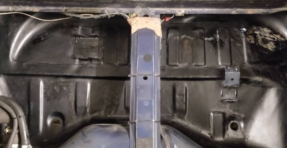

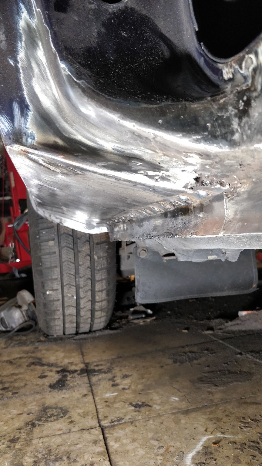

Ohne Beplankung sah dies dann viel schlimmer aus
War etwas tricky das mit dem 1,5mm Blech zu dengeln und zu rekonstruieren. Aber ein Zurück gibt es nicht mehr.
[ATTACH]173197[/ATTACH]
[ATTACH]173200[/ATTACH] [ATTACH]173201[/ATTACH]

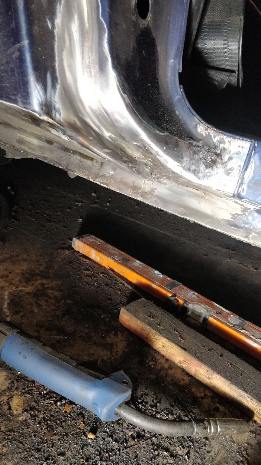

Du bist echt ein Schweisskünstler ..: so viel Arbeit.
Respekt ... weiter so.
Scheiẞ Streß heute bei der Arbeit, geh jetzt etzas entspannen, ein Blechlein schaff ich heut noch, um wieder runter zu kommen.
Doch nicht, runtergekommen bin ich aber wieder,
Eben Einschweißen ist aber nicht .
Der Karren hat viel zu lang Wasser in die Hohlräume über das Hinterrad gefördert.
Mit mieser Laune geht sowas eh nicht, daher nur bis rostfrei freigelegt.
Rechts also schweißtechnisch mit Blech biegen noch einen guten Samstag. Dann sollte aber gut sein an der Stelle.
