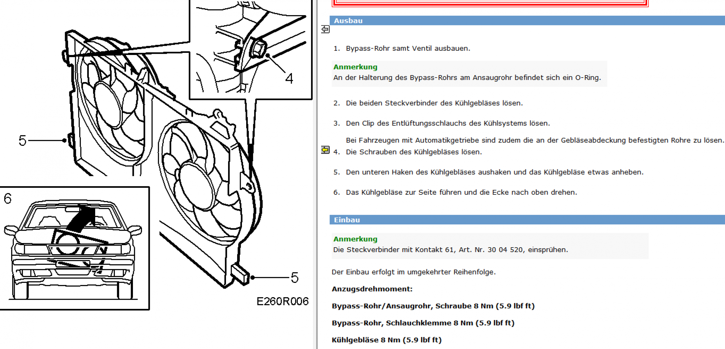

Aber der Rest, was drüber weg muss (Turbo-Hitzeblech ist nur eine 13er Mutter, dann einfach hochziehen; Cobra 1 Halteschraube für das Rohr zum Bypassventil, dann ein paar Schlauchschellen, der Lüfter 2 Schrauben, 2 Haltespangen und die Stecker lösen, ein paar Schellen/Kabelbinder) sind nur ein bißchen Fleißarbeit.

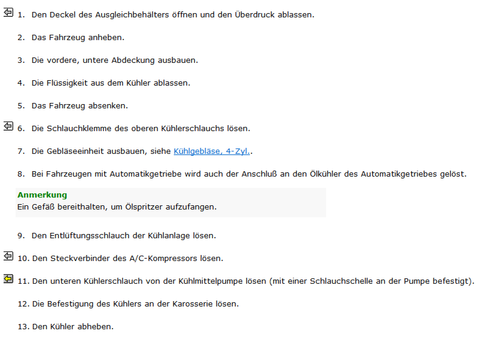

Bei Automatik kommen nochmal die zwei Leitungen vom Getriebe dazu. 19 SW. Es läuft nur sehr wenig Öl raus, wenn man die Leitungen zügig anhebt und oberhalb des Getriebes fixiert. Diese Leitungen sind zusätzlich mittig am Lüfterpaket mit einer Schraube SW 8 fixiert. Alles in allem geht der Tausch in der Hofeinfahrt deutlich unter 2 Stunden...
