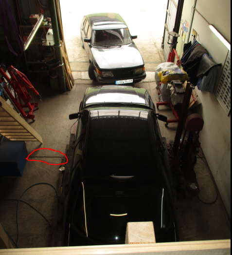

Ich habe eine 2,8*5,5m große Garage mit ca 2,3 m Höhe. Davor 5*5m Pflasterfläche. Ein paar km entfernt noch mal eine etwas großzügigere Doppelgarage, aber ohne Schrauberoption. Es gibt noch ne kleine Werkstatt und ausreichen Lagerfläche für Teile. Aber nix für die große Bühnenshow.
Die Mittel, die jetzt genutzt werden, sind Wagenheber, Böcke, Palettenstapel, (immerhin) ein Rollbock, auf dem man ein ganzes Auto absetzen kann und ein 2t-Kran. Achja, und einen Hund für die abgesenkten Fahrschemel.

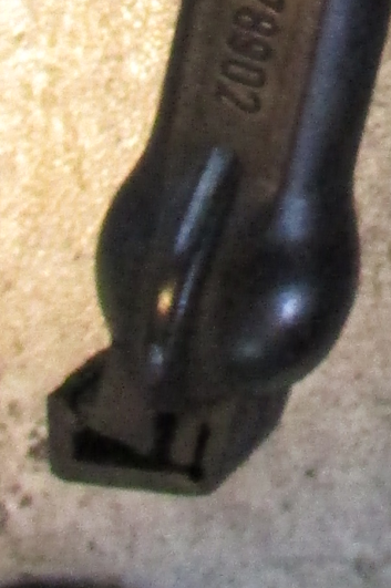

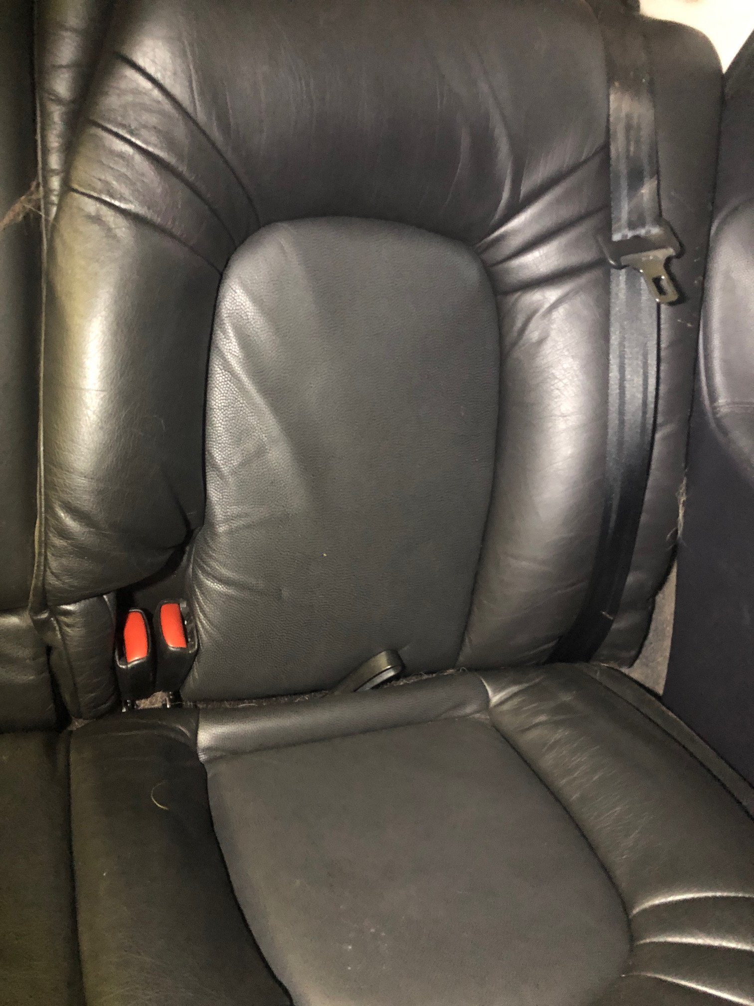

Und hier die erste Detail-Meldung: Beim 9-3Aero war die Rücksitzbank seit etwa 5 Jahren heruntergeklappt! :eek: Entsprechend verkrüppelt waren die seitlichen Polster der Lehne und die hinteren Ecken der Sitzfläche, die an die Vordersitzlehnen gepresst waren. Vor etwa 10 Tagen habe wir sie in die bestimmungsgerechte Position zurückgeführt. Weil heute die Anfrage zu dem Leder aus dem 9-3 Schlachter kam, habe ich mich vorhin getraut nachzusehen, ob wir dessen Rückbank nicht doch brauchen werden. Der Spalt zwischen Lehne und Sitzfläche betrug nach dem Aufrichten ca 8 cm:
Er scheint noch ausserordentlich gute Selbstheilungskräfte zu haben :)
(Von unserem Touareg kenn ich das anders - da sind die Polster nach ca 2-3 Monaten einfach krumm geblieben)

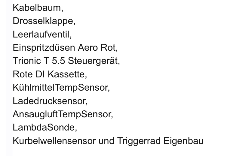

Wenn Euer Schlacht 9-3 ein Turbo mit Trionic T5x ist ... und Ihr die Teile übrig habt .... würde ich Eich gerne die Einspritzung abkaufen.
Wunschliste anbei.

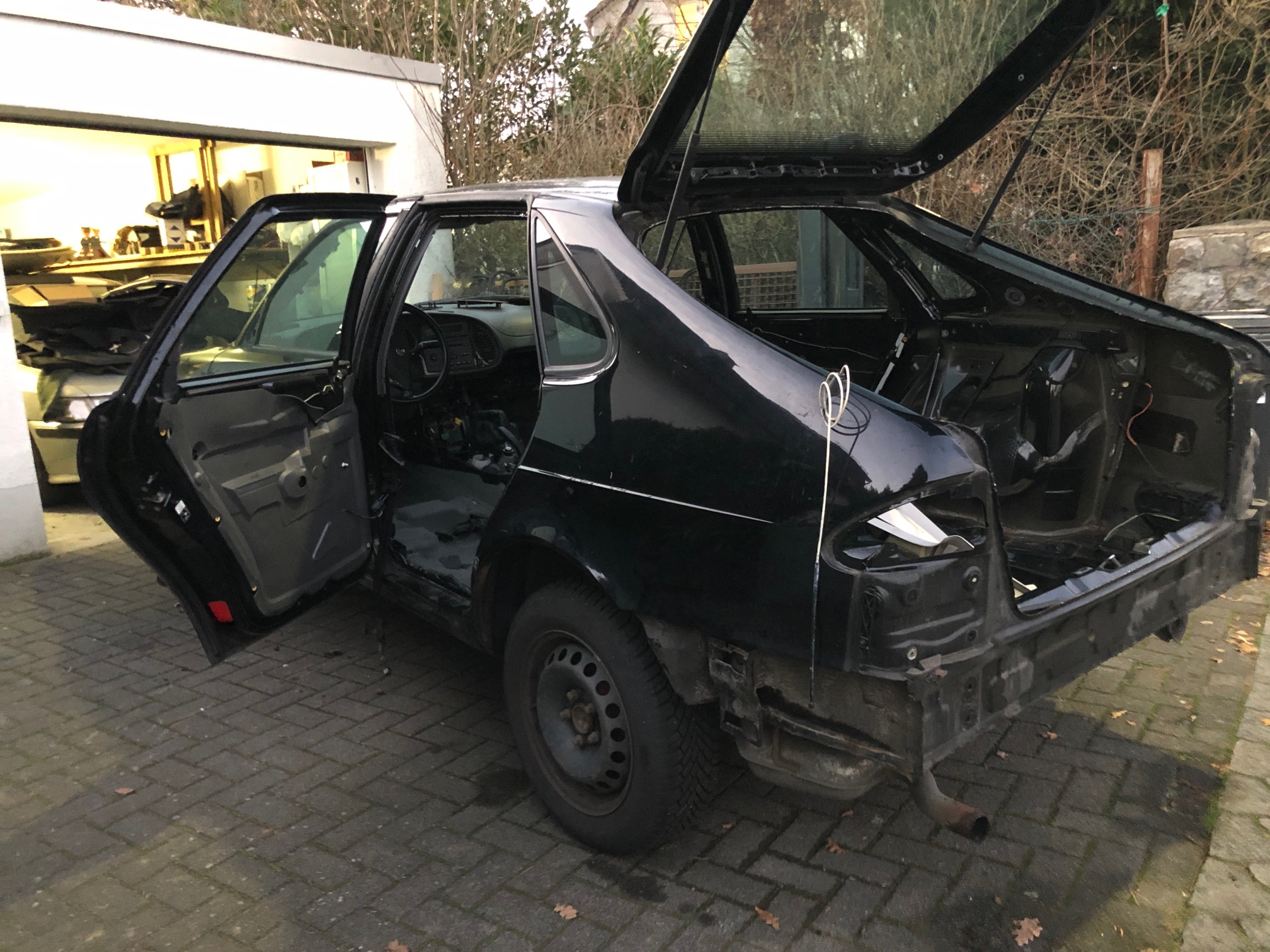

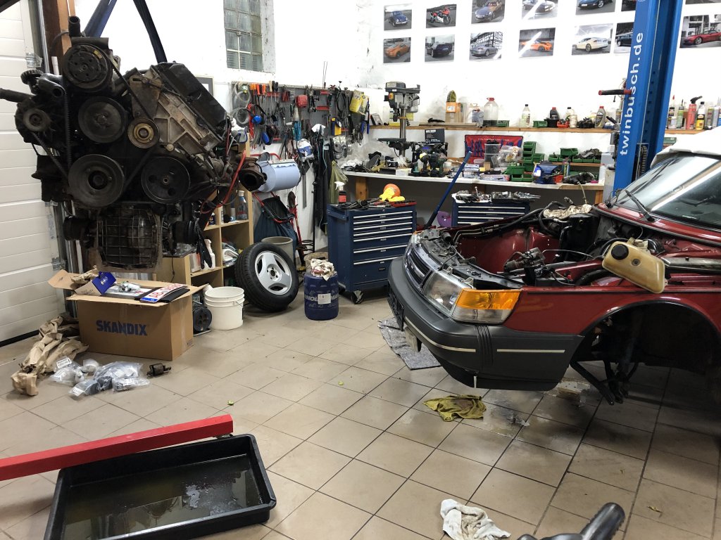

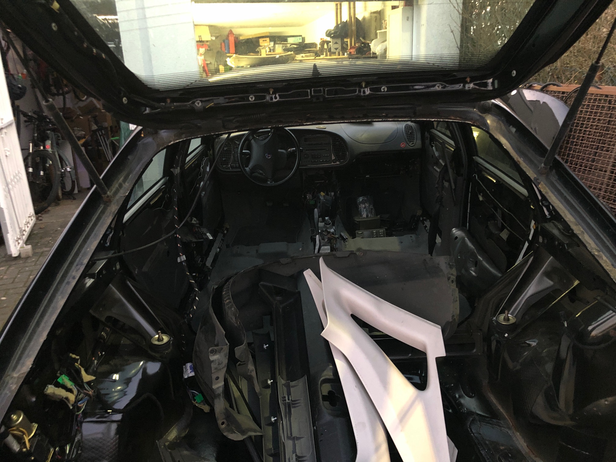

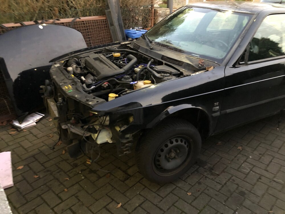

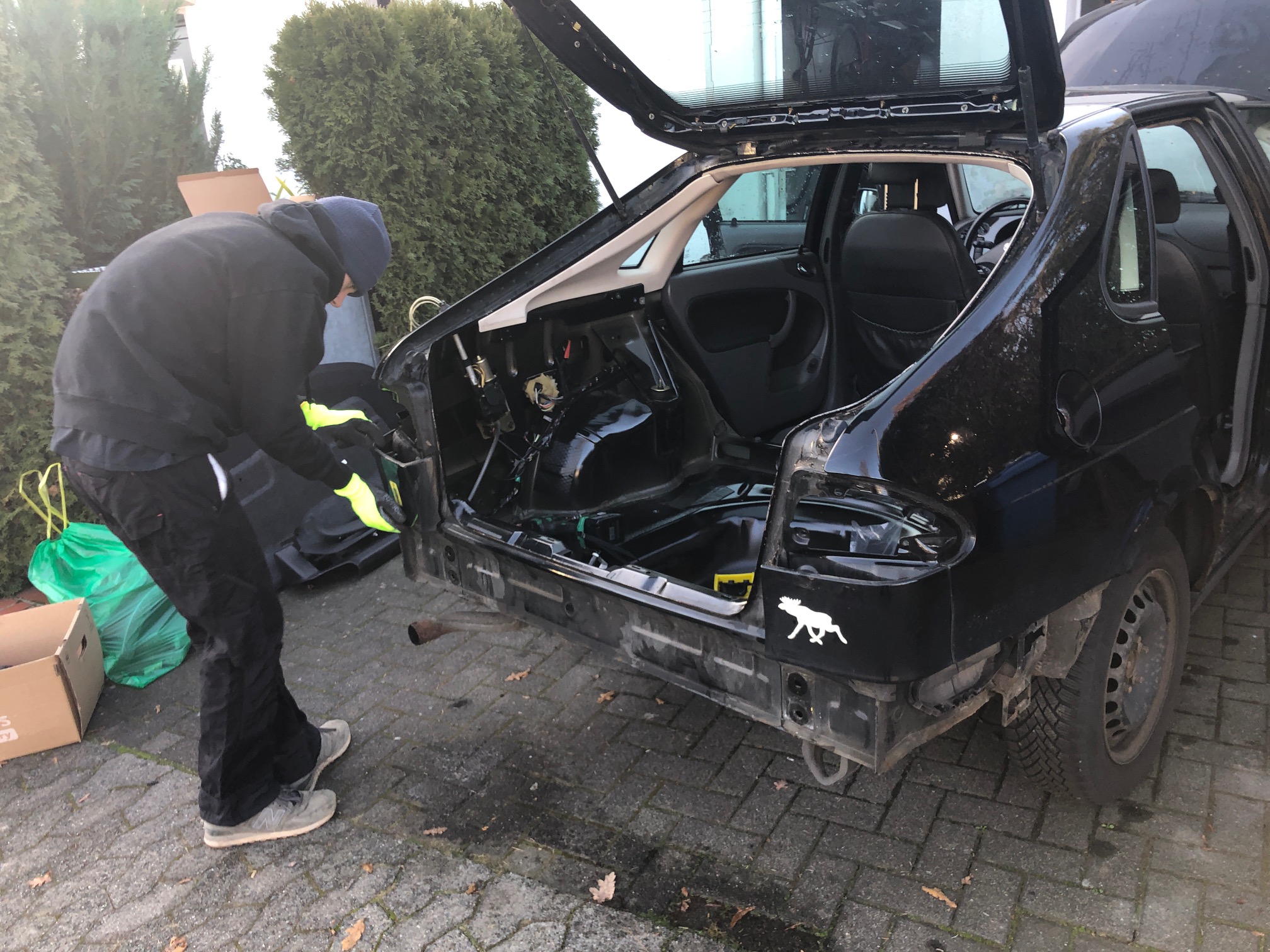

Heute um 11:00h gings los, kalt, aber sonnig. Der 9-3 Schlachter ist schon ziemlich gestrippt. Die komplette Ledergarnitur samt Türpappen hat schon ihren Weg nach Mainz auf ein zweites, glückliches Leben gefunden. Alle Innenverkleidungen samt Himmel sind raus und bedecken jetzt den (innen) vergammelten Aero, der sie später erhalten soll. Sämtliche Leuchten sind bereits eingelagert, Bodykit und Stoßfänger sind schon in Frankfurt und kuscheln dort mit dem Cabrio. Das ganze Radhausplastik etc. ist ebenso runter wie die Motorhaube, die ersten Kabelbäume sind freigelegt.
Sohnemann hat sich erfolgreich als Intensivschrauber mit permanent kalten Fingern (was ist das? ;) beworben. Und, ganz brav, mit seinem eigenen Ratschekasten, den er zu Weihnachten bekam, geschraubt. Und zwar nur mit dem! Flackert da das erste Fünkchen 'Ich hab's selbst gemacht-Stolz' auf? Ich wünsche es ihm und hatte einen tollen Tag mit einem ernstzunehmenden Schraubernachwuchs aus eigenem Anbau und obendrein netten Saabistenbesuch aus Mainz.
Wen das so weiter geht, sind wir gestern schon fertig ;)

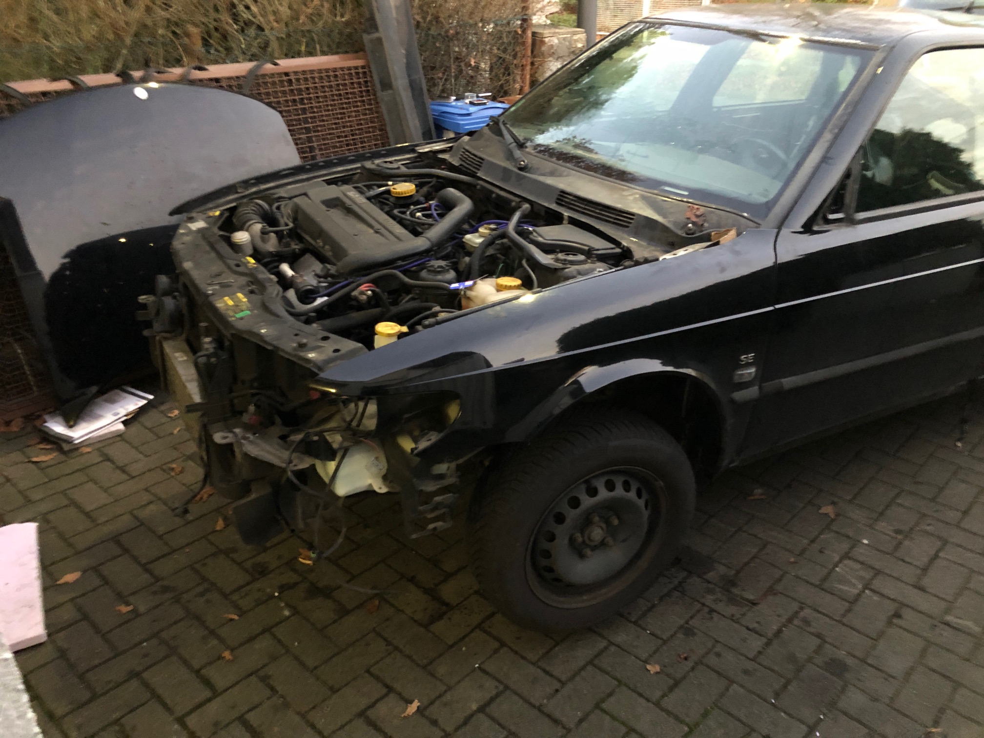

. Die Maschine kommt diesmal nach oben raus, ...
Der Antrieb sitzt doch auch beim 9-3 auf dem Hilfsrahmen, oder?
Dann würde ich die komplette Einheit lösen und die Karosse nach oben abheben.
Das spart viel Zeit (und eine Flex hat bei solchen Arbeiten nichts zu suchen...)
Nicht ganz. Beim 902/931 sitzt der Motor nur mit dem hinteren Lager auf dem Hilfsrahmen, links und rechts sind die Motorlager an der Karosserie verschraubt.
Zum Ausbau müßte man also zunächst das hintere Lager lösen, den Motor an eine Traverse hängen damit er nicht abkippt, dann den Hilfsrahmen abschrauben und rausnehmen. Dann könnte man die Motor-Getriebeeinheit ablassen und die Karosse hochheben.
Mit Hebebühne kein Problem. Aber wenn man die nicht hat, so wie hier in dem Fall, kann man sich stattdessen auch mit einem Motorkran behelfen und das Aggregat nach oben heraus fädeln. Habe ich schonmal so gemacht bei einer Schlachtung. Rücksicht auf die Karosse muß man in dem Fall auch nicht nehmen und es geht genauso schnell, wenn nicht sogar schneller.
Klimakompressor abschrauben, Fahrerseite Halterung für Motorlager vom Getriebe weg schrauben, Beifahrerseite reicht nur das Motorlager abzuschrauben, hinten Motorlager lösen. Ggf. noch diverse Anbauteile vom Motor und drum herum weg. Dann die Einheit nach oben heraus.
Da es ein Schlachter ist, kann man, wenn unumgänglich, auch die vordere Quertraverse 'rausschneiden. Aber eigentlich will ich wissen, wo die Probleme beim 'verkehrtherummen' Ausbau liegen und wie dramatisch die wirklich sind - oder eben auch nicht. Zu meiner Infrastruktur würde diese Methode nämlich deutlich besser passen als die Sturzgeburt, gerade wenn es um mehrere Autos gleichzeitig geht und die zwischendrin rangiert werden müssen.
Ich hab mir diverse Videos angeschaut (Himmel hilf, wie sich da mancher verrenkt) und das Forum zum Thema durchforstet. Die Empfehlungen sind ja schon eindeutig. Und trotzdem, ich wills einfach wissen :)

Nach dem ausgiebigen Neujahrspaziergang mit Frau und Hund bei grandiosestem Kaiserwetter zog es die besten aller Ehefrauen zu ihren Pferden auf einen Ausritt und so blieb mir nicht viel mehr als mich wieder als Schlachter zu betätigen ;) Sohnemann hatte es noch nicht wieder bis nach Hause geschafft, und so hab ich mich heute den Filigranarbeiten gewidmet. Armaturenbrett raus (das brauch ich, weil das vom CV gerissen ist) - und es ging deutlich einfacher als ich es erwartet hatte!

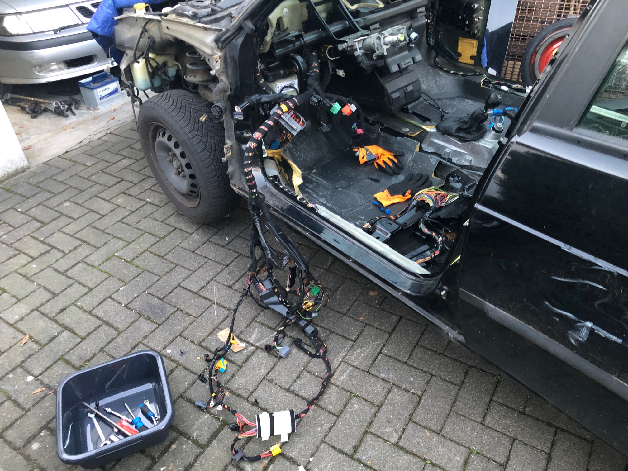

Danach weiter Kabelbäume freilegen... Warum tut man sich das eigentlich an? K.A. ob ich jemals was davon brauchen werde - aber ich finde es absolut erhellend, mal dahinter zu steigen, wie das Auto installiert ist und das ma alles vor Augen gehabt zu haben. Das, denke ich, wird in Zukunft öfter mal hilfreich sein.

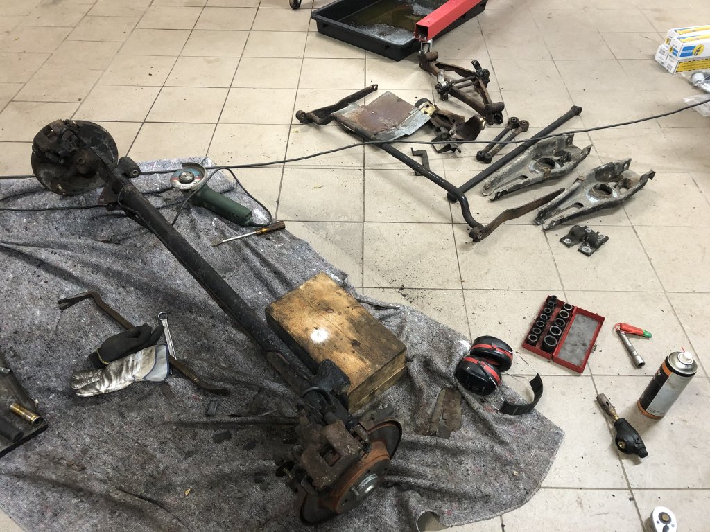

Für die weitere Schlachtung und Logistik haben wir jetzt folgenden Plan geschmiedet:
Wenn innen dann auch alle Kabel ausgeweidet sind, kommen Tank, Auspuff, Bremsen, Bremsleitungen, Scheiben etc. raus und dann wird die Karosse am Scheibenrahmen und knapp hinter der A-Säule geflext. Der Vorderteil kommt per Kran auf den Hänger, um die Klimaanlage in der Werkstatt entleeren lassen zu können. Der Rest der Karosse wird noch etwas handlicher zerteilt und geht zum Altmetall-Ankauf.
Dann ist endlich wieder Platz, um sich irgendwie bewegen zu können. Der Aero kommt dann aus der Garage raus - dann komme ich auch wieder an die Regale, die Teile, alles Werkzeug usw. ;)
Die restliche Zerlegung des Vorderwagens findet dann in der (geheizten) Garage statt. Um die Maschine neu aufzubauen, nehmen wir den Kopf vom Aero erst mal einzeln raus. Dann darf auch erst mal der Winter mit Schnee etc. kommen.

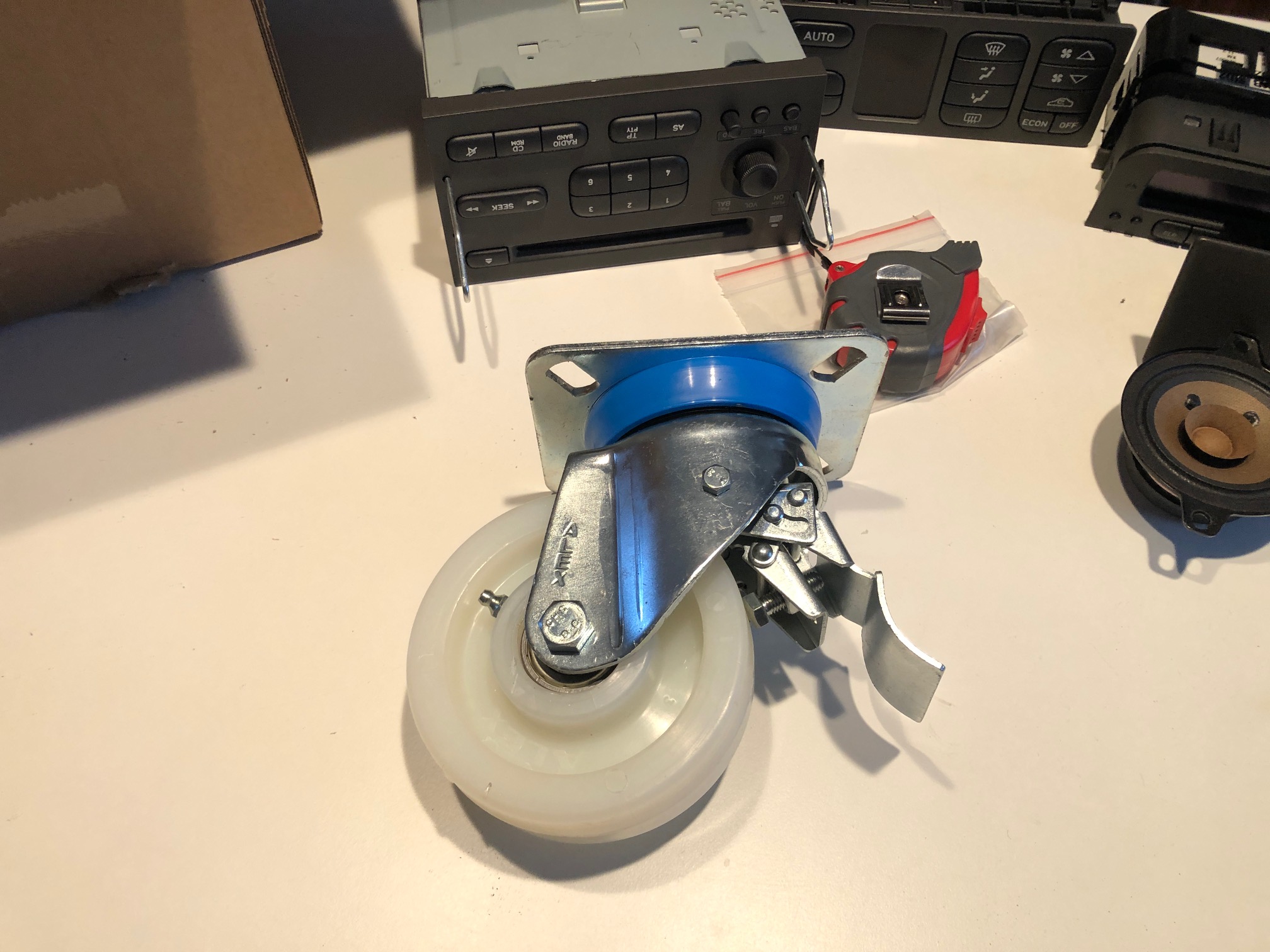

Soeben sind die 600kg (statisch) / 450kg (dynamisch) Lenkrollen gekommen. Vlt. schaff ich es wenigstens, heute noch den Rollbock zusammen zu schrauben. Zumindest wirken die Dinger echt glaubwürdig:

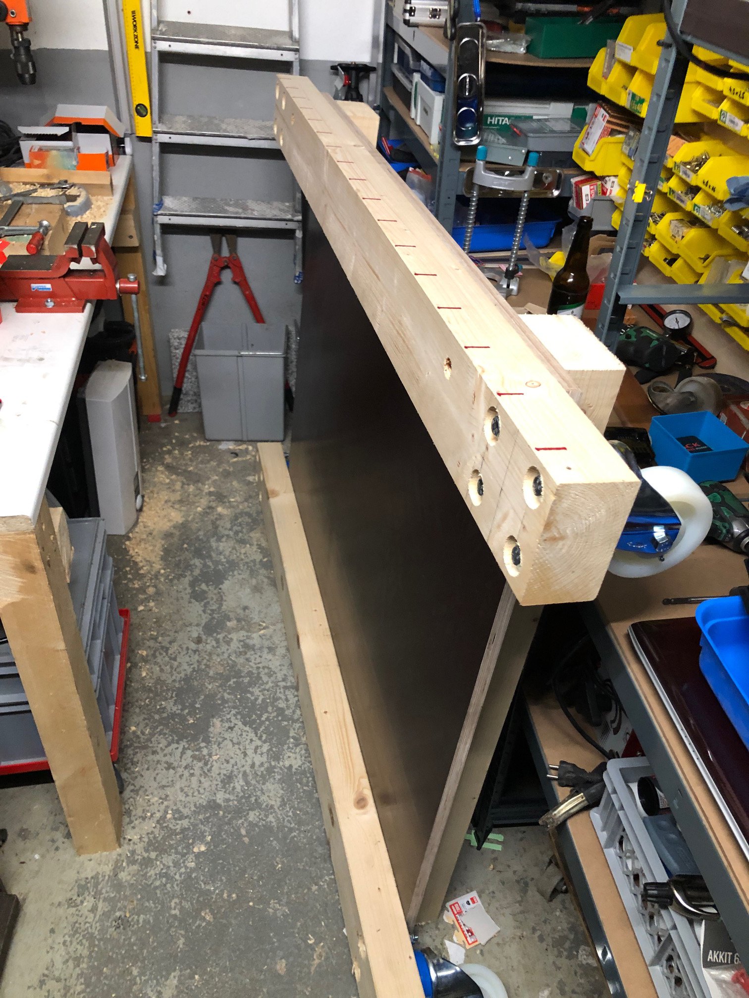

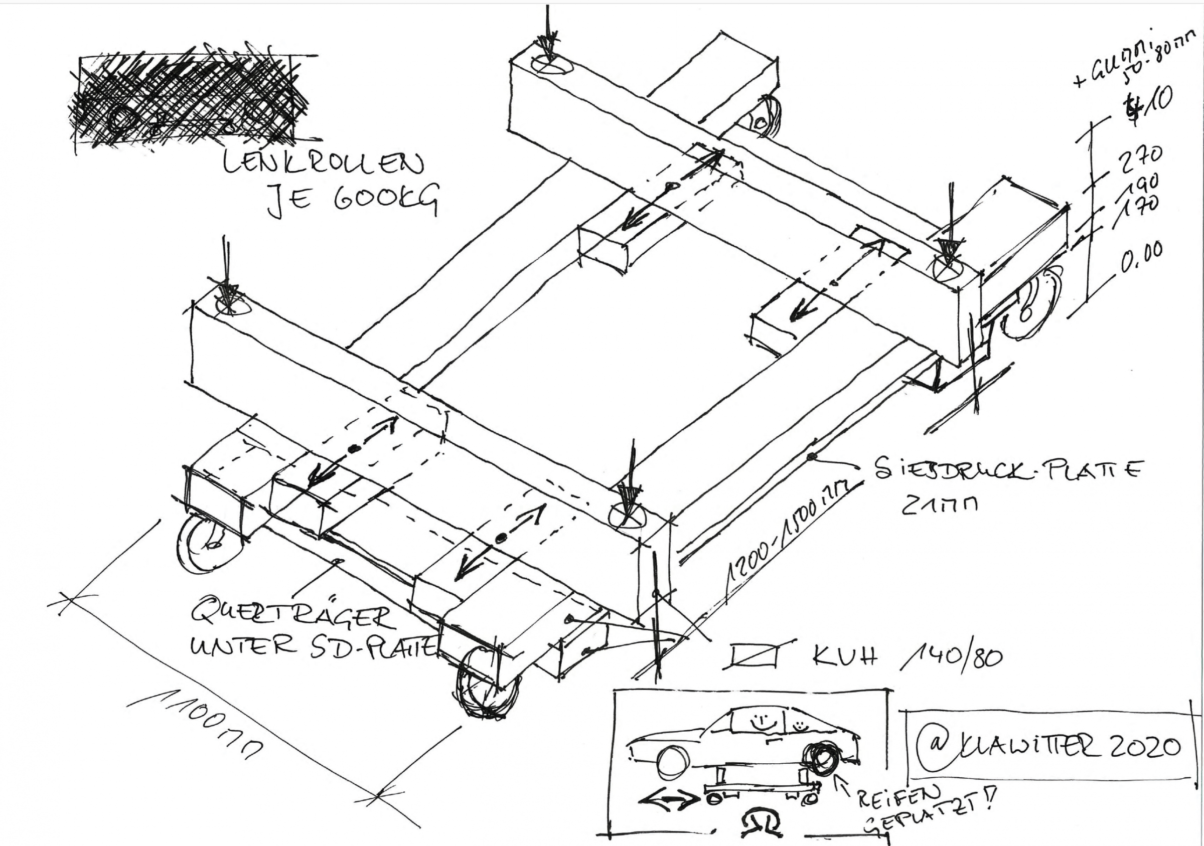

Heut war wirklich nix mehr mit Schrauben, dafür aber das Material für den 'Rollschemel' besorgt. Ist ja auch was.
Er wird aus 140/80 mm KVH (Konstruktionsvollholz), liegender Querschnitt, und einer 21mm-Sperrholzplatte gebaut. Unter zwei Längsträgern sitzen je zwei 600kg-belastbare Lenkrollen mit Feststeller. Unter die Längsträger kommt dazwischen die Sperrholzplatte zur horizontalen Aussteifung. BetoPlan bzw. sog. Siebdruckplatte eignet sich hier gut. Darunter wiederum verlaufen zwei Querträger, die die Kippmomente in Querrichtung aufnehmen. Verbunden wird der ganze Kram mit gespaxten 8 mm Tellerschrauben, die besonders hohe Pressungen ermöglichen und so gut wie keine Scherkräfte auf die Schrauben zulassen. Die Rollen sind mit M12, durchgesteckt und mit Gegenplatten, gehalten.
Das ist auch schon der ganze (Grund-) Schemel.
Oben drauf kommen zwei quer liegende Rahmen, auch 140/80, aber senkrecht stehend. Sie sind nur lose aufgestellt und entsprechend auf dem Schemel verschiebbar. Gegen Kippen werden sie durch orthogonal darunter geschraubte Blöcke aus dem gleichen Holz gesichert. Sie werden dann so ausgerichtet, dass sie unter den Hebepunkten der Karosse liegen. Dann kommen noch mal 50 mm Gummis dazwischen, und man hat ca 50 cm Höhe bis zum Unterboden.
Das Auto wird vorn wie hinten auf ca 520 mm angehoben, auf Böcke gestellt (an Achsaufnahmen oder sonstwo geeignet am Rahmen), der Rollbock drunter geschoben, ausgerichtet, und das Auto abgelassen.
Anschließend ist es 360° beweglich, Achsen und Räder frei etc. Zwischen der Sperrholzplatte und dem Unterboden des Autos sind dann ca 330 mm Platz, so dass man auch dort noch überall halbwegs dran kommt.
Das ganze kann man natürlich auch aus Stahlprofilen schweissen, ich wollte aber extra eine 'niedrigschwellige' Lösung.

150mm Rollen bei Amazon ca. 140,- € (4Stück), Fabrikat 'Alex' aus Spanien

Zur Anverschaulichisierungskeit hier ne schnelle Skizze zu Klawitters Montagewunderschemel ;)

Wenn ich mir die Skizze so anschaue und vorstelle wie das Ding rollt, würde ich dem Ganzen unbedingt noch 2 weitere Rollen in der Mitte gönnen. Denn diese Kunststoffrollen am Limit belastet haben die nervige Eigenart an winzigen Split Körnern oder Fliesen Fugen vollständig zu scheitern. Fugen werden zu unüberwindbaren Hindernissen. Kämpfe hier mit meinem Motorkran mit 4 Rädern und nur nem Motor dran. Die eine Fuge will und will er einfach nicht überqueren :confused:
150*50 mm PU geht schon. Rollen in der Mitte würden kaum was bringen und nur zusätzliche, ungünstige Momente in den Längsträgern verursachen. Eine gewisse Elastizität ist bei dieser Konstruktion zudem von Vorteil.
Am besten wären Stahlrollen, nur nicht für den Boden(belag) ;)

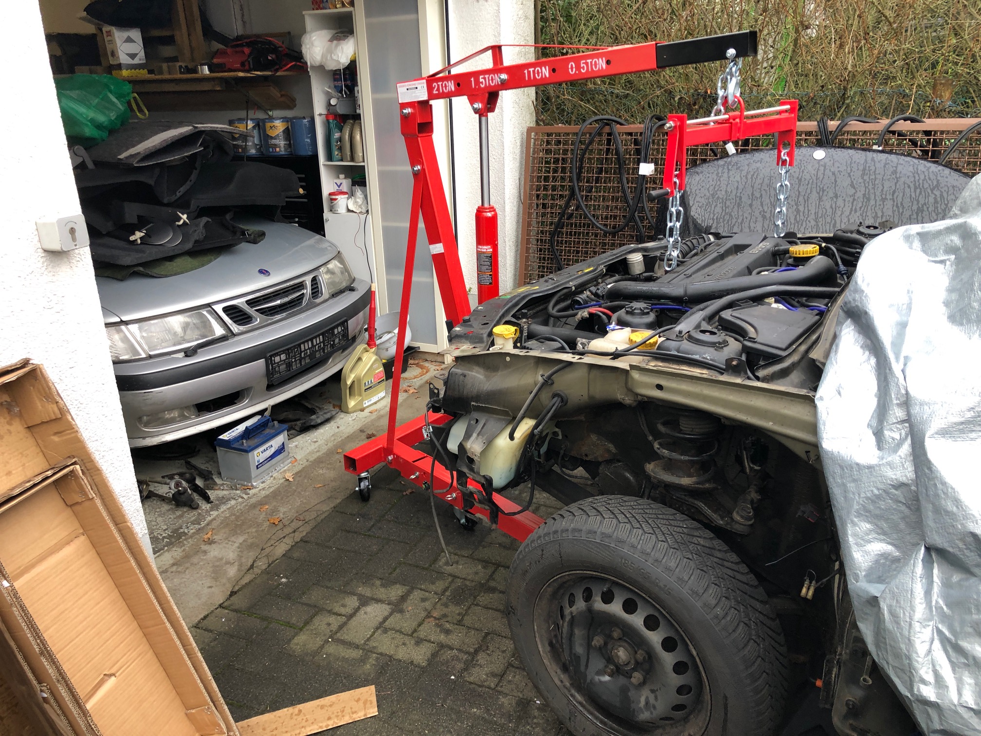

Der Kran funktioniert super!
Hast hoffentlich auch das 2t-Ding genommen? Man braucht es schon ganz ausgezogen, und dann ist er "nur" noch für 500 kg gut, und da hab ich dann (gerade bei den billigeren Teilen) gerne noch ein bißchen Reserve. Komplette Einheit aus Motor und Getiebe ist jedenfalls auch dann kein Problem - zierlicher hätte ich ihn dann aber nicht gerne!
Und gerade wenn man alleine schraubt (du hast ja aber deinen Sohn oft dabei - macht natürlich auch mehr Spaß!), macht sich der Balancer dafür sehr gut!

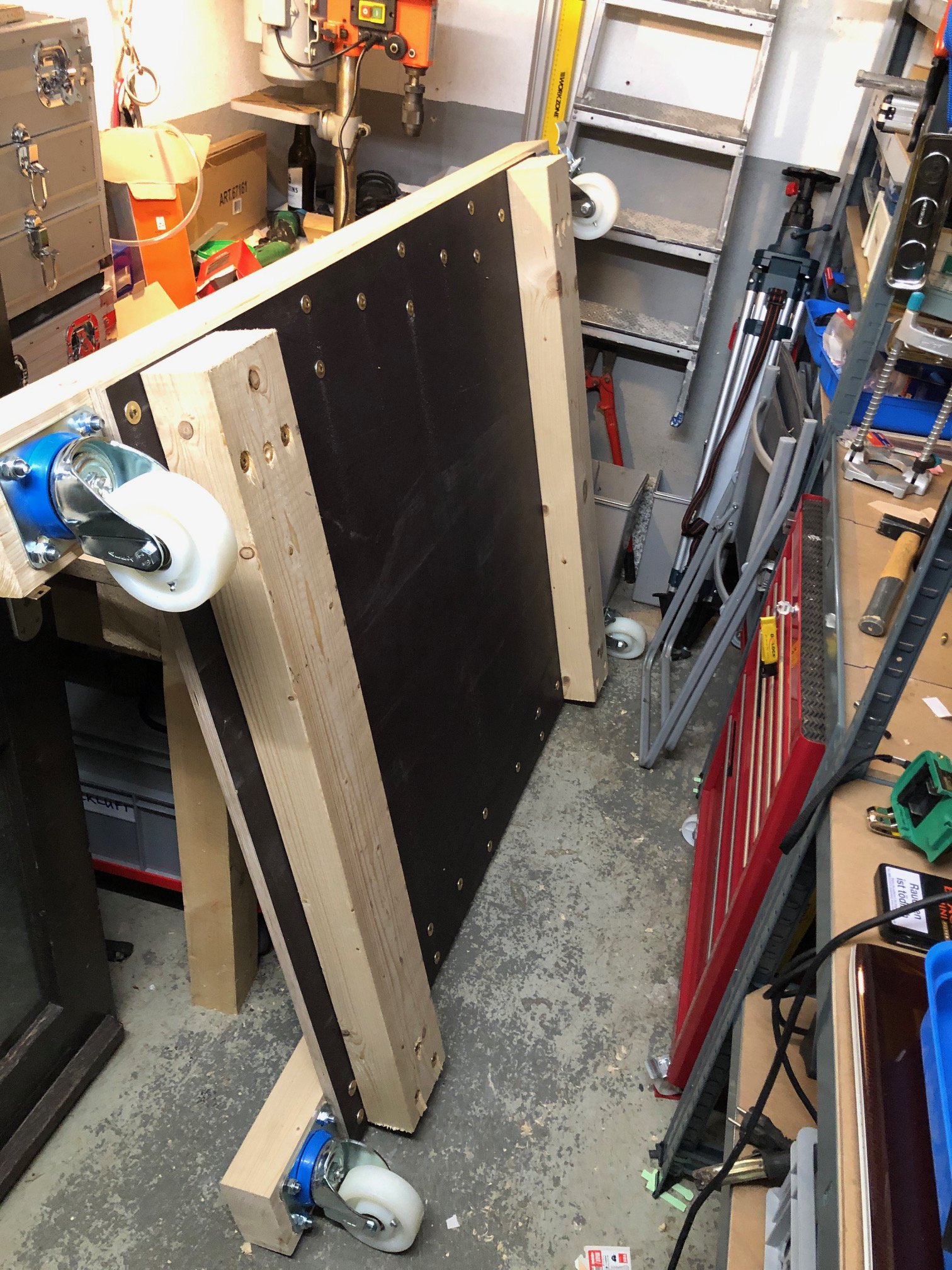

Sodele, Tag 3 1/3.
Heut kam der Kran. Endlich muss ich nicht mehr ganze Motoren samt Getriebe von Hand heben... :biggrin:

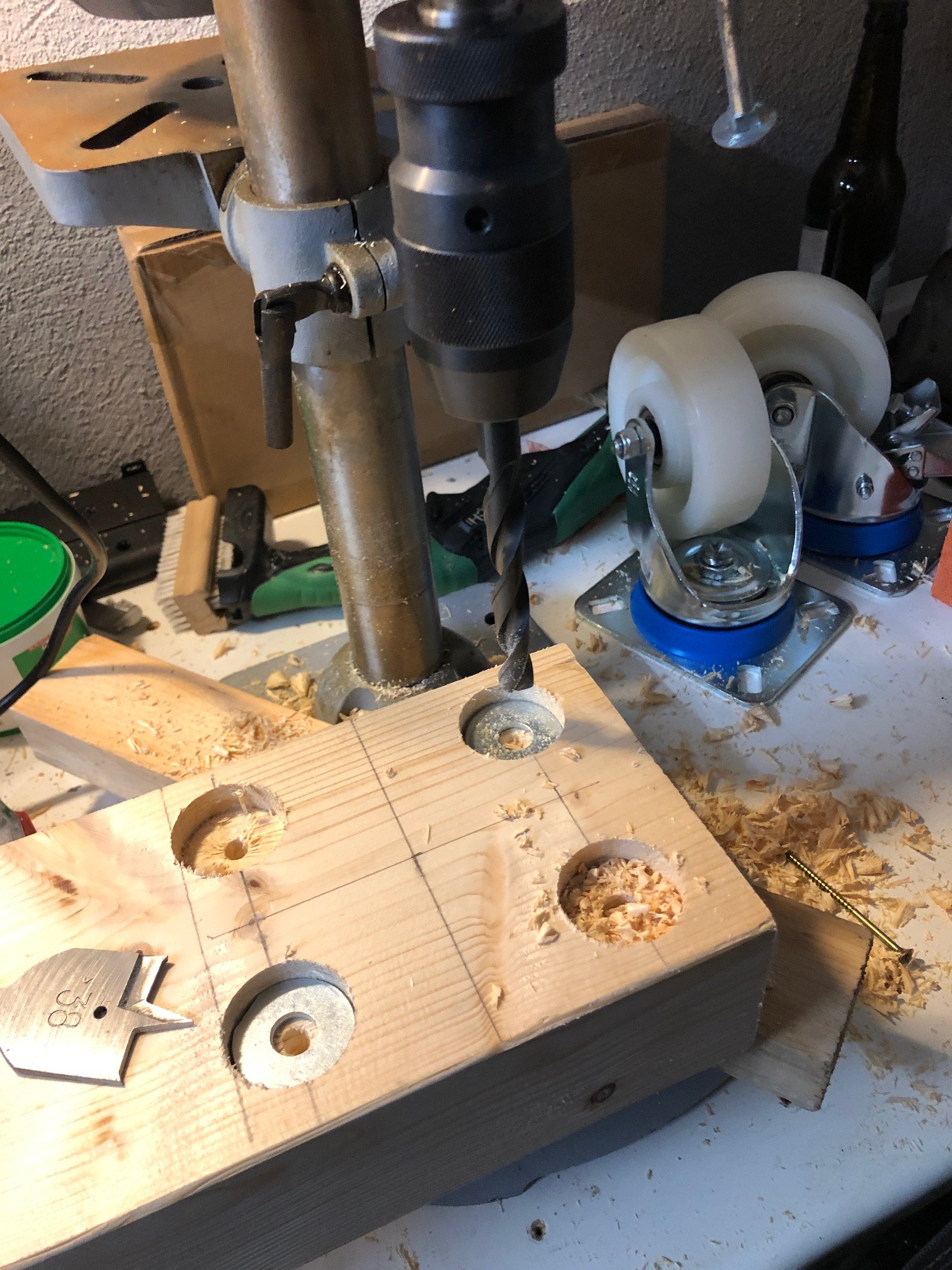

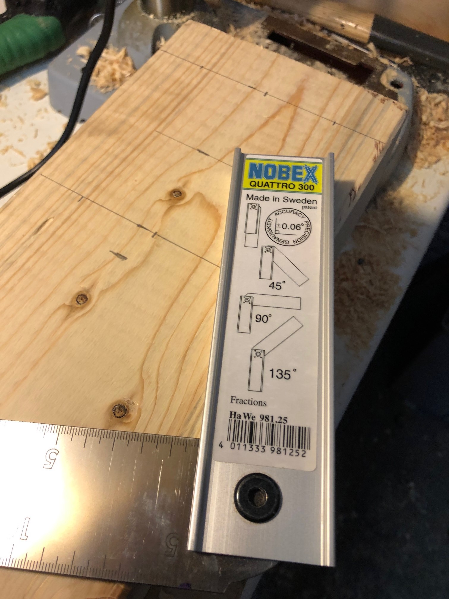

Und flugs weiter, aufreissen und anzeichnen, wird natürlich nur exakt mit dem Schwedenwinkel Quattro 300!
Fräsen und Bohren...
...und fix schemelt es gewaltig:
Meine Güte, wiegt das Ding. Weiss noch gar nicht, wie ich das aus meiner Winz-Werkstatt 'rauskiegen soll :confused:
Statt der geplanten Kopfplatten als Gegenstück zu den Rollen habe ich mich für eingelassene Schrauben mit großen Scheiben entschieden. So kann das ganze Ding rund 30 cm kürzer sein, da die Fläche über den Rollen auch als Auflagefläche nutzbar ist. Die Quertraversen werde ich auch etwas anders bauen, als oben skizziert. Morgen mehr ;)
