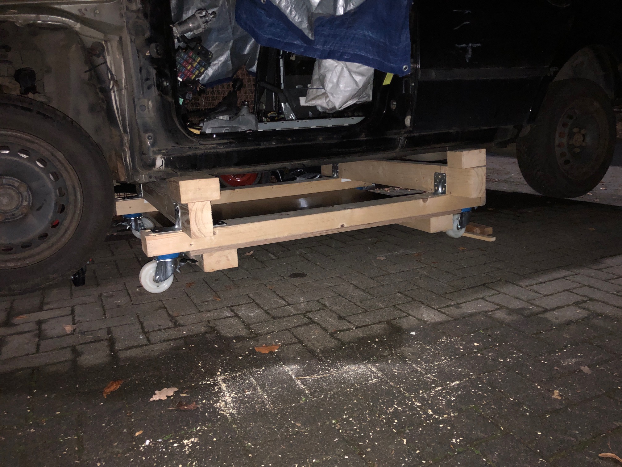

In der Garage selbst, wo ich einen ganz glatten Boden habe, sehe ich noch weniger Probleme. Der Schemel taugt auf jeden Fall zum rein und raus schieben, vor der Garage zur Seite schieben, drehen, dran schrauben etc. Das war, was ich logistisch erreichen wollte.
An die Querträger habe ich mittig noch jeweils eine M12-Öse geschraubt, da kann der Schemel z.B. auch mit der Winde gezogen werden.
Der Schemel selbst ist steckensteif, nichts verwindet und verbiegt sich, die konstruktive Pi*Daumen-Bemessung hat also wohl gepasst.
Die Quertraversen werde ich jedoch recht bald durch Stahlträger mit Verstellbaren Aufnahmen ersetzten, schlicht um mehr Platz zwischen Traverse und Wagenboden zu erreichen.
Jetzt gönne ich meinem Rücken erst mal wieder ein Wärmepflaster

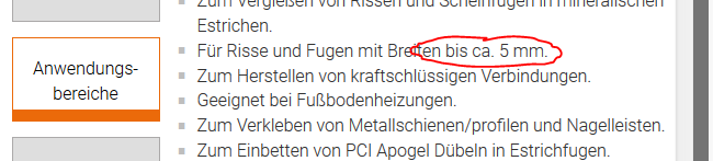

[ATTACH=full]171165[/ATTACH]
Gibts das auch für 5 cm...!? :biggrin: :redface: :eek:
Das ist keine Fuge, das ist eine Schlucht! Natürlich, da sollte es ein kunstharzvergüteter Mörtel sein - oder ein Epoxy-Bindemittel für normalen Estrich-Mörtel:

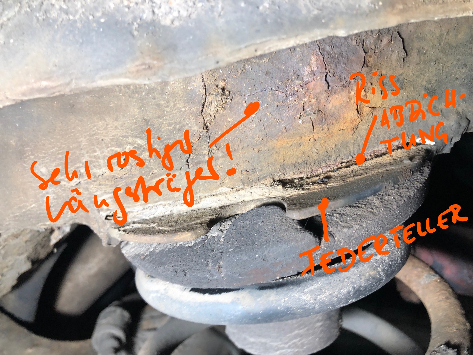

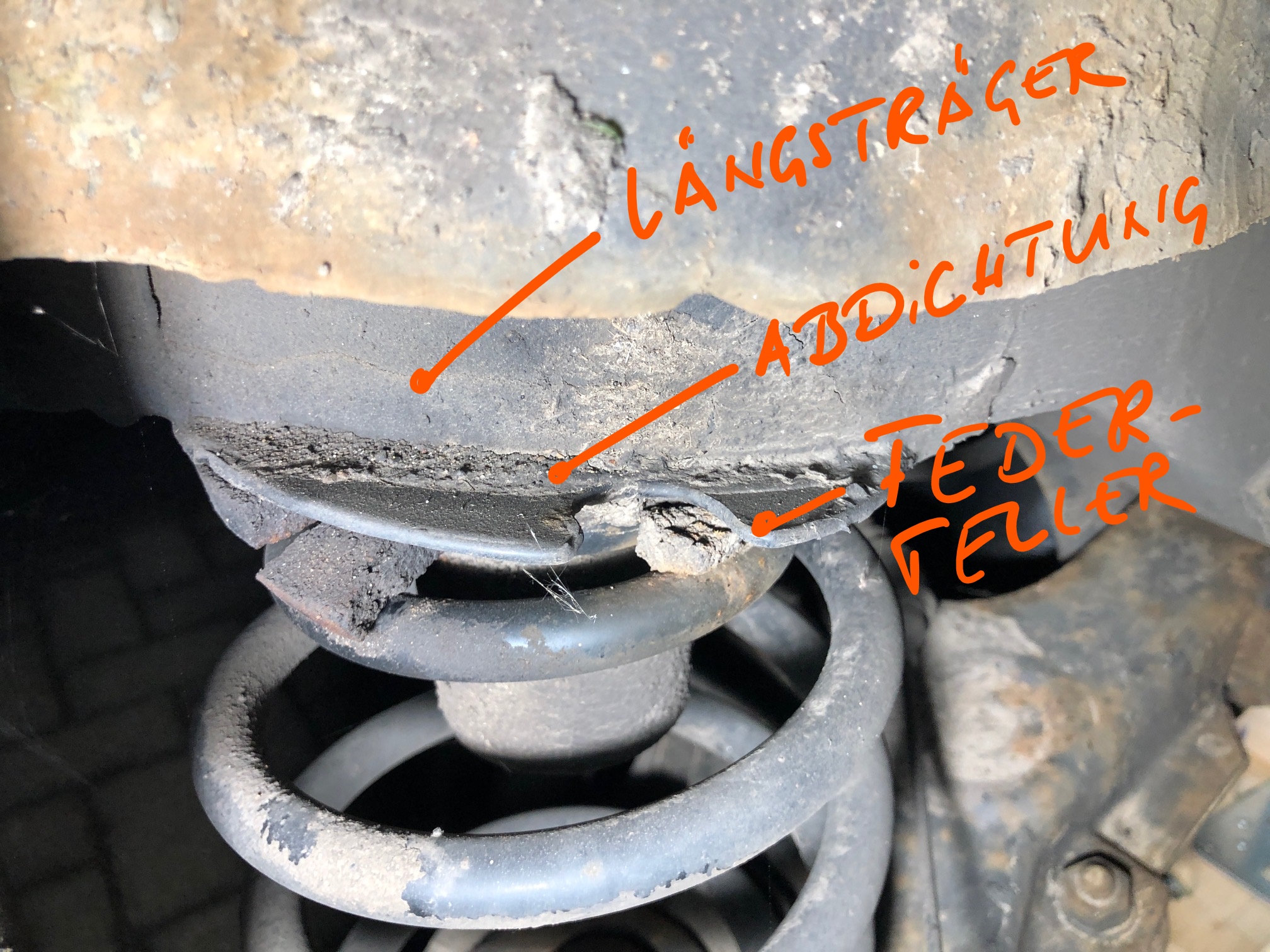

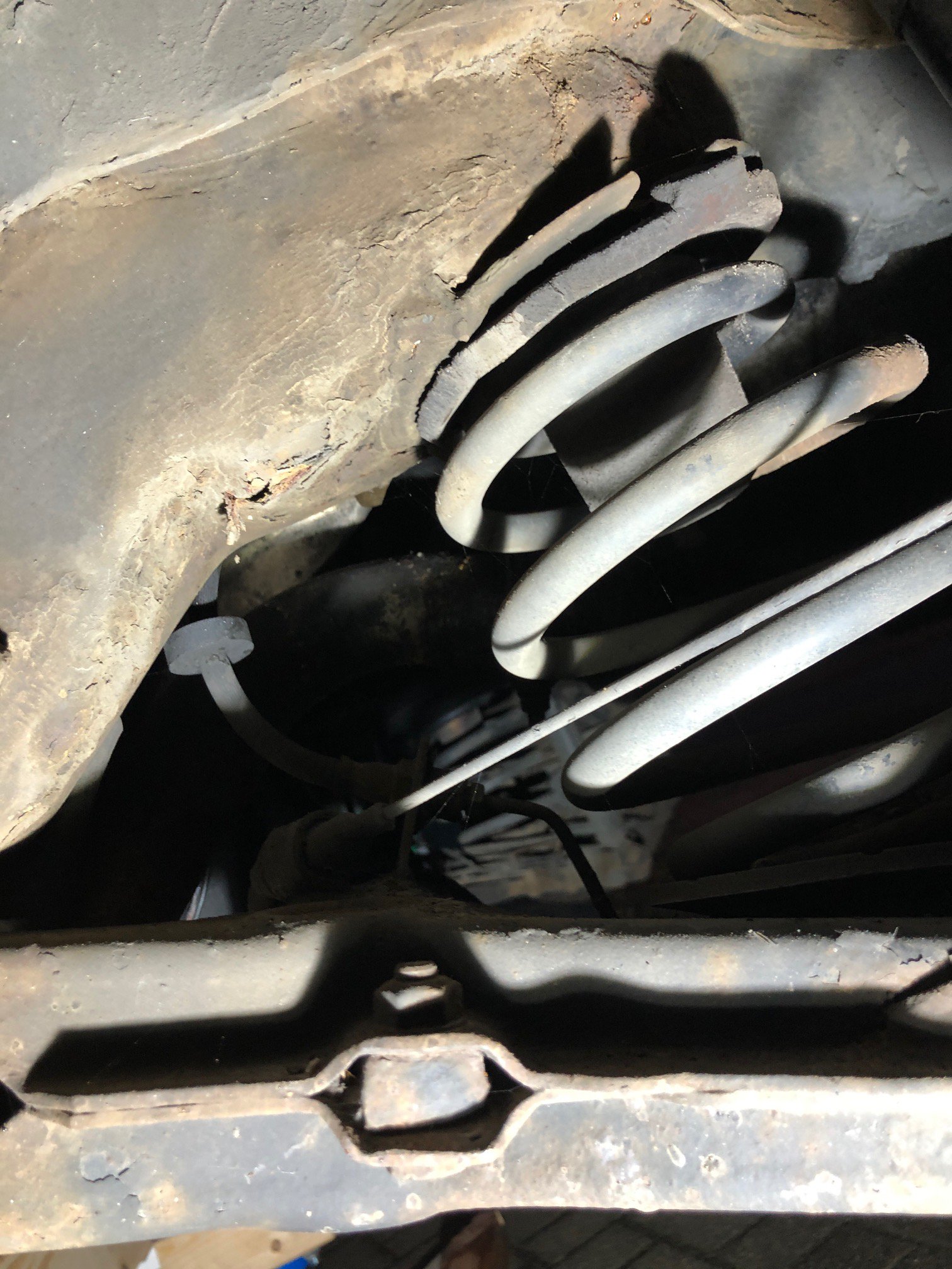

Die Federaufnahme an den hinteren Längsträgern:
Hier sieht man sie intakt.
Und hier, die andere Seite am gleichen Auto, gar nich mehr gut:
Die Teller zu Aufnahme der hinteren Federn sind stumpf unter die Längsträger geschweißt. Allerdings nicht mit einer geschlossenen Naht (was fügungstechnisch sinnvoll ist). Um nun die Stelle zwiachen Teller und Träger zu schützen, wurde die Fuge zwischen beiden Teilen mit Karosserie-Dichtmasse abgedichtet. Das funktioniert ganz prima, wie man am ersten Bild sieht. Aber nicht ewig. Die Masse verhärtet mit der Zeit, bildet Risse oder platzt auch in Brocken ab. Dann dringt Feuchtigkeit in den Zwischenraum, im Winter auch Salz. Wenn man Glück hat, zeigt sich zuerst oberflächlicher Rost von aussen. Das ist aber nicht der Regelfall. Der Längsträger rostet am und um den Federteller auch von innen, bevor dieser sichtbar wird, wenn die (nicht sichtbare) Durchrostung zuerst im Bereich des Federtellers stattgefunden hat.
Bei diesem Exemplar ist der linke Längsträger leider hinüber.
Das Mittel dagegen ist denkbar einfach: Die Abdichtung als Wartungsfuge begreifen, bei jedem Reifenwechsel kontrollieren und alle paar Jahre auskratzen und erneuern. 30 min pro Seite, mehr ist das nicht. Dann hält die Stelle ewig. Zudem sind die Dichtmassen heutzutage qualitativ besser.

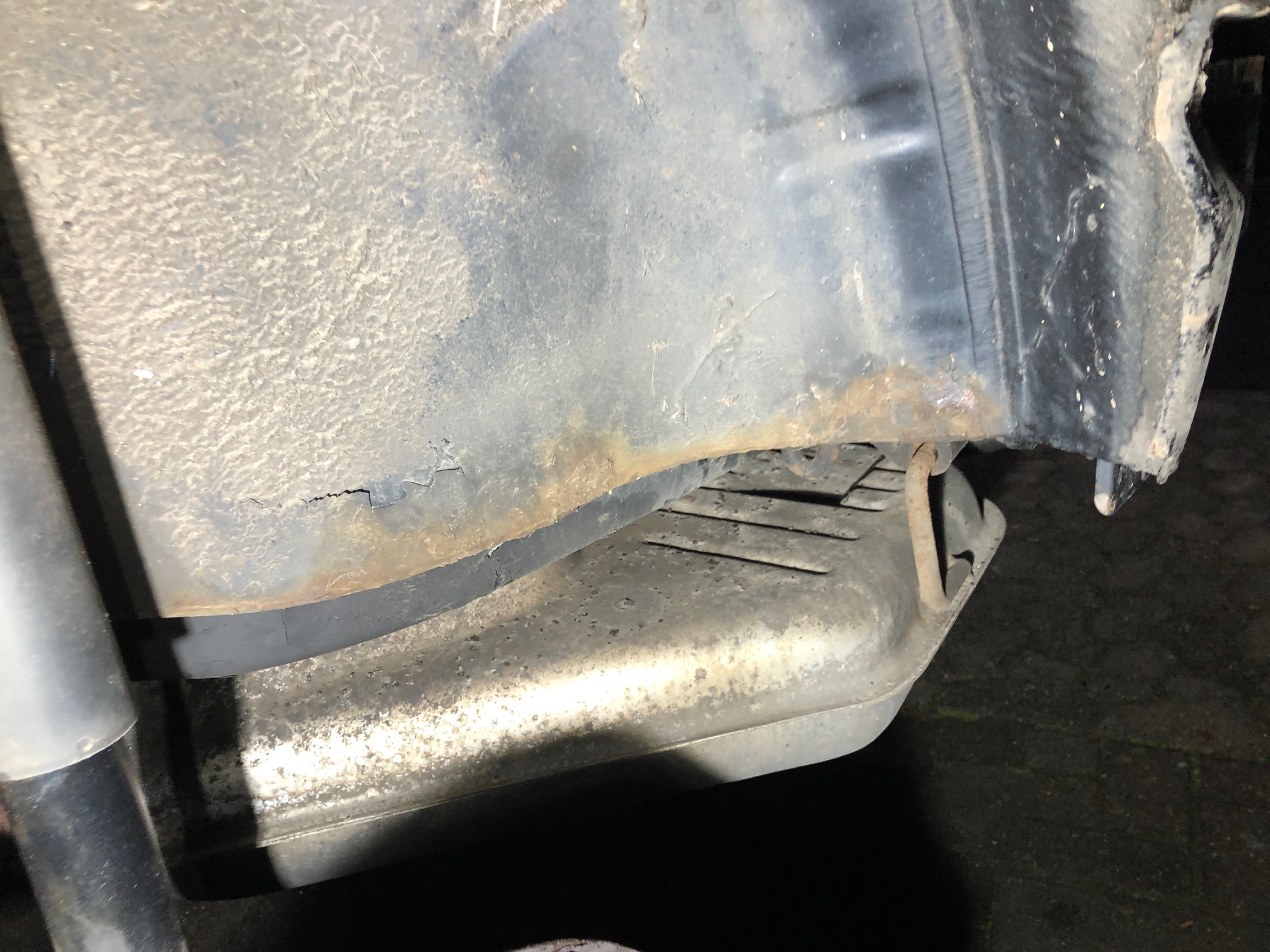

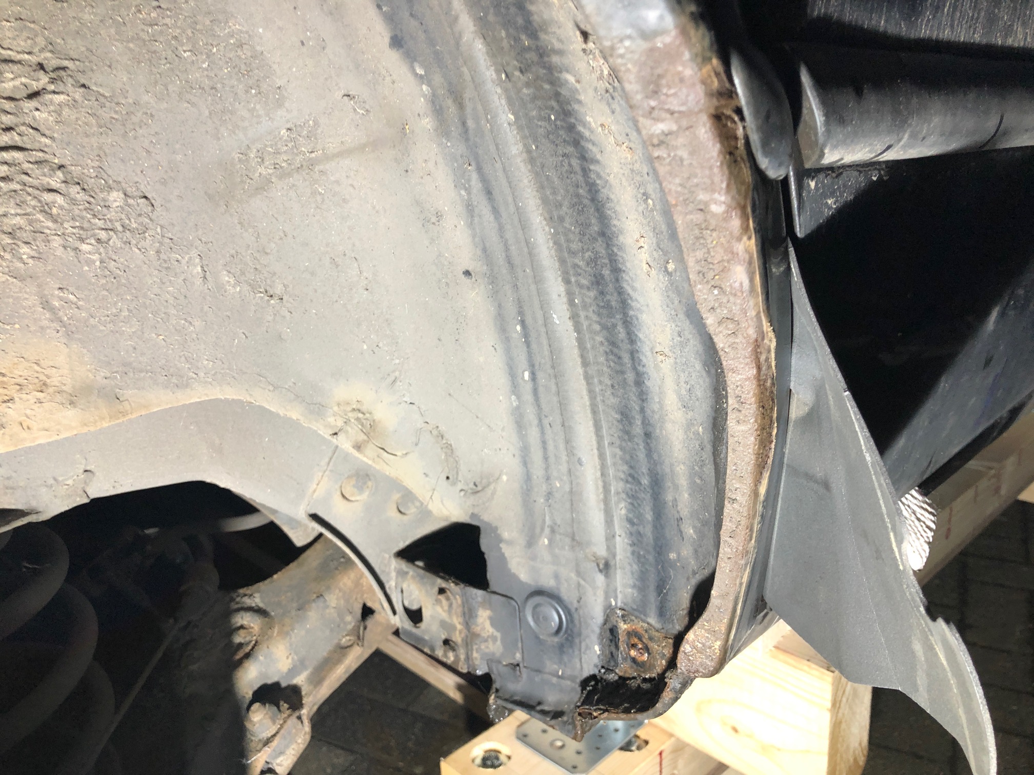

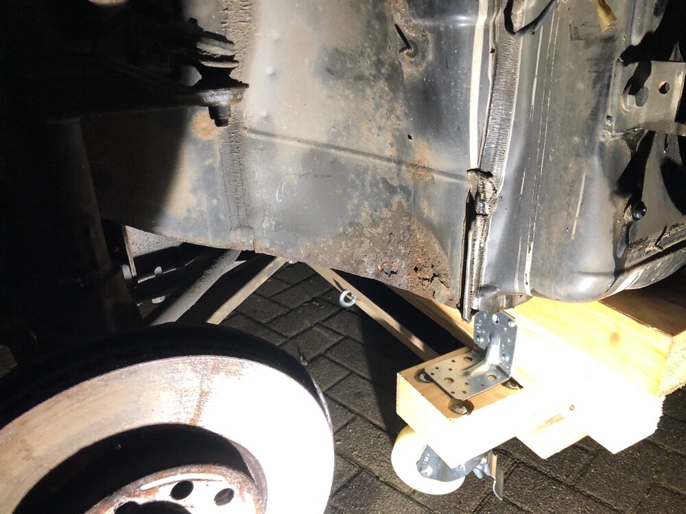

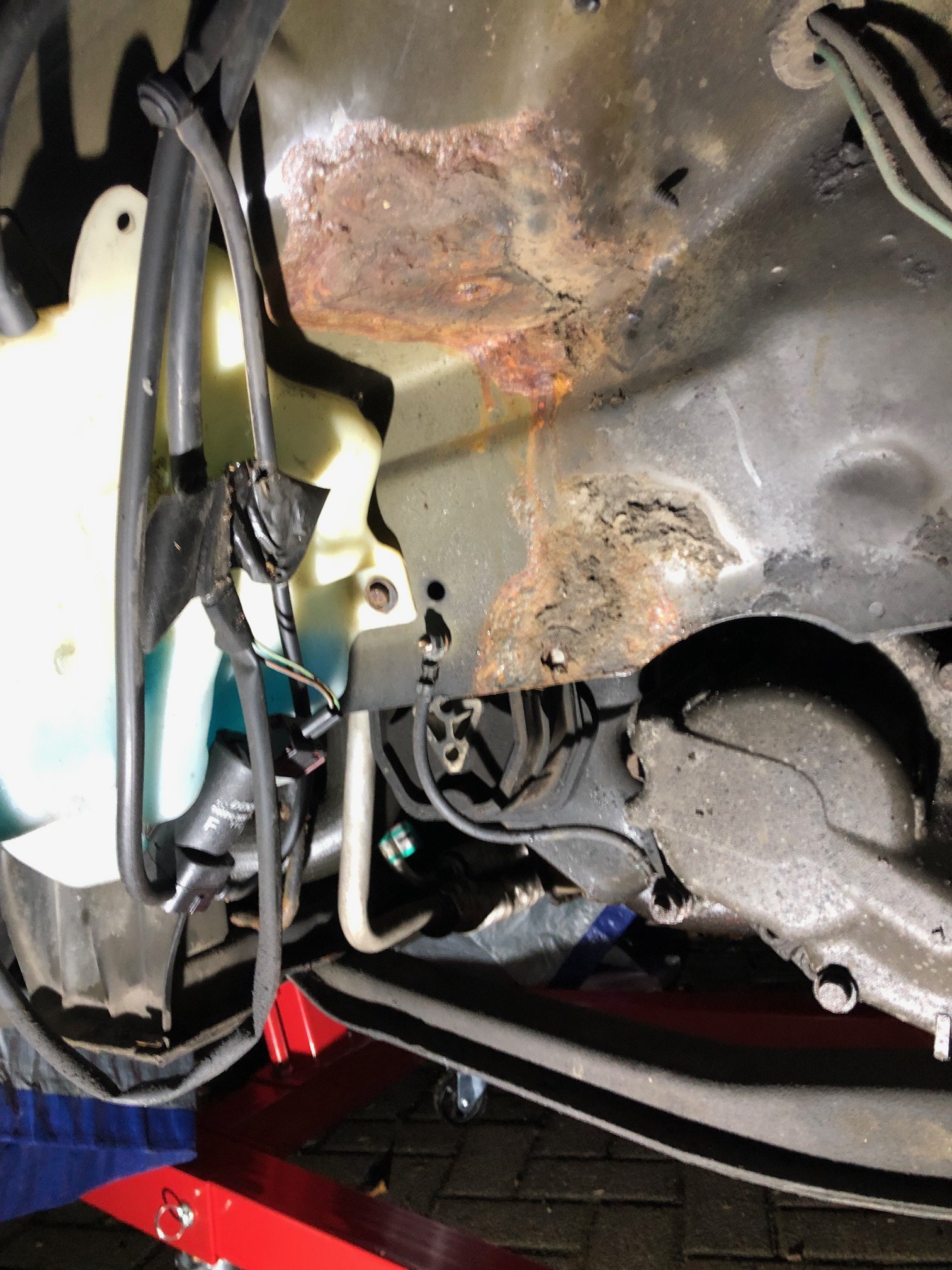

Nächste Stelle: Unterkante hintere Radhäuser zu Kofferraumboden
IMG_3492.thumb.JPG.6299e1931cc1c182d4526cb07c12d35d.JPG IMG_3495.thumb.JPG.d845fdf021d46e7456076ac98f61cd58.JPG
Dafür gibt es verschiedene Ursachen, die aber zusammenwirken.
  • Steinschlag
  • Versagende Nahtabdichtung
  • Wasser im Kofferraum
Letzterer Punkt bedeutet kein Schwimmbecken im Kofferraum. Vielmehr dringt nach und nach, aber stetig Wasser durch die hinteren Dreiecksfenster, undichte Heckleuchten, Antenne, Tankstutzen etc. ein.
Da der Kofferraumboden seitlich abgekantet ist und diese Abkantung dann mit den Unterkanten der Radhäuser verschweißt ist, bildet sich hier im Kofferraum eine umlaufende Rinne, in die das ganze (auch bisschen) Wasser hineinläuft. Dort mockert es einfach, bis es sich durchgefressen hat. Also: Kofferraum kontrollieren und trocken halten.
Ansonsten gilt hier wie am gesamten Unterboden: Nahtabdichtungen kontrollieren und instand halten.

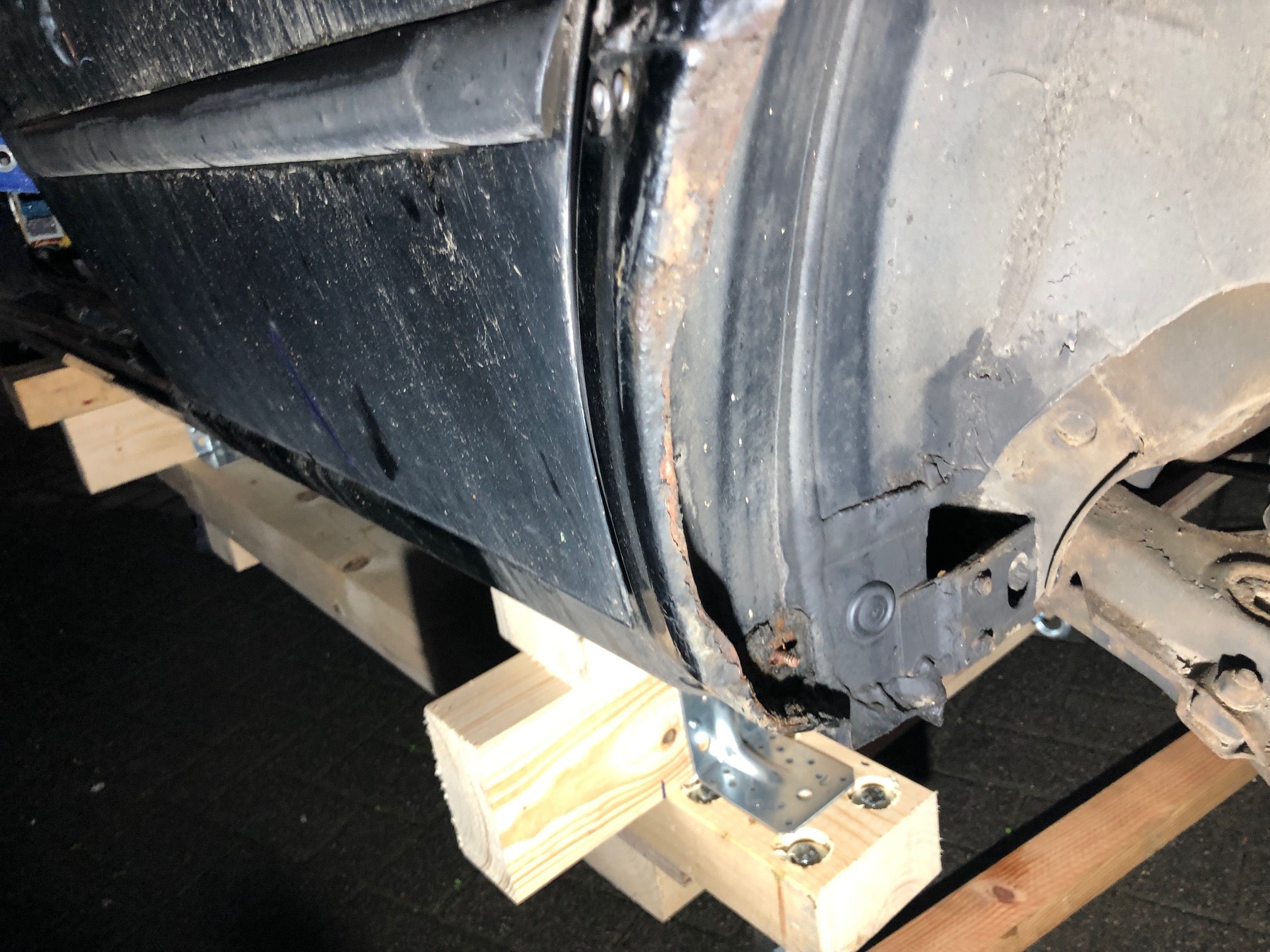

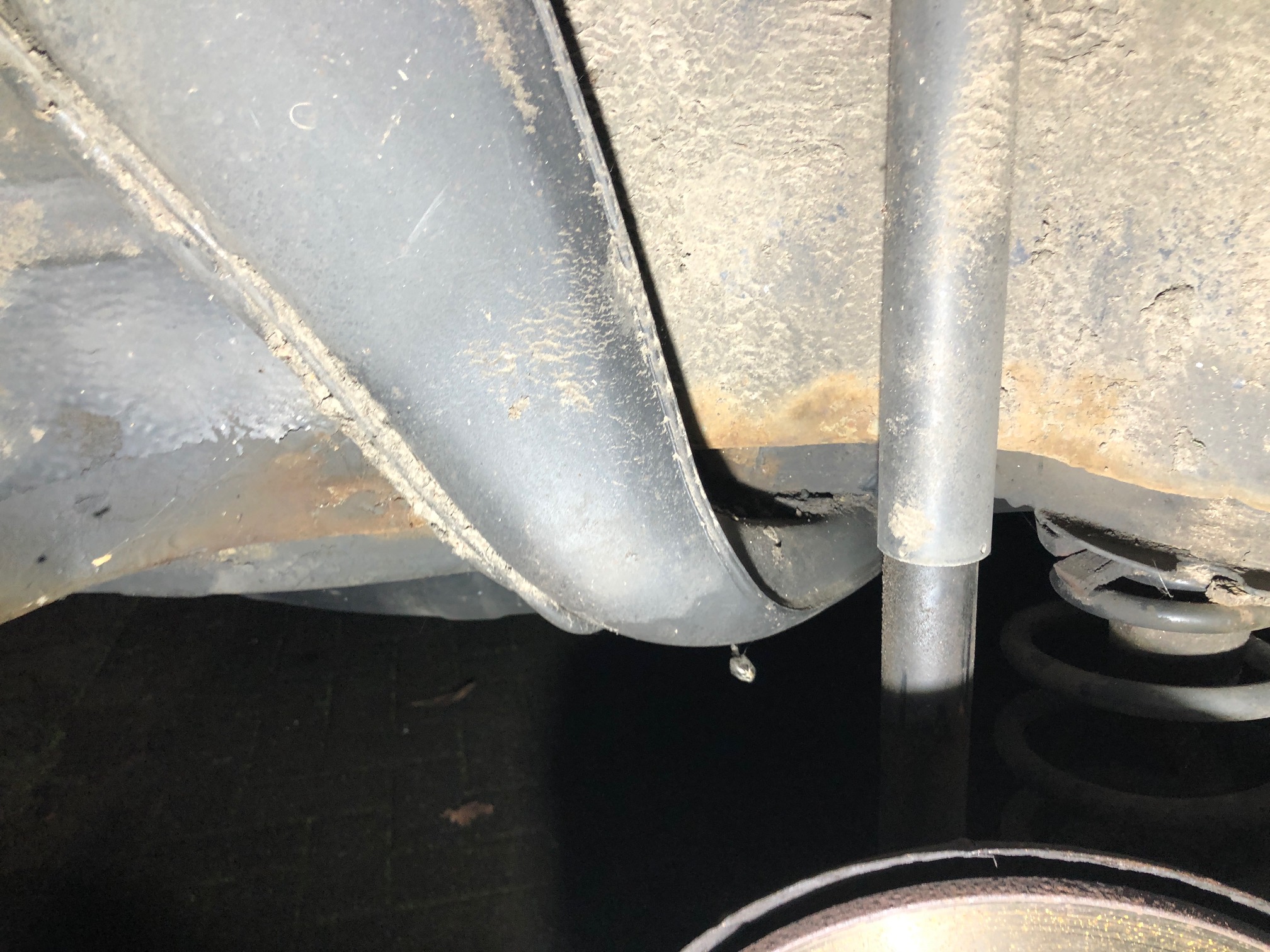

Der Rest ist schnell abgehandelt:
IMG_3489.thumb.JPG.7dc19e9b3b850e444e6a188f0c7b3025.JPG IMG_3488.thumb.JPG.32011a867baea0d544ec72e927dd7683.JPG IMG_3493.thumb.JPG.563d136428e1c97ebe5f02b85a95c0a5.JPG IMG_3496.thumb.JPG.34a21b30fab08885322e0edb6c43ef59.JPG
Alle Stellen, an denen es im Unterboden oder in den Radhäusern Durchdringungen gibt, (Edit:) Stellen die von Kunststoffteilen und Verkleidungen verdeckt werden, sind potentiell durch Scheuern, Steinschlag oder einfach permanent feuchten Dreck gefährdet.
Die Abhilfe / Vorsorge ist auch hier denkbar einfach: Das Plastikzeug muss alle paar Jahre mal runter, ordentlich sauber machen und eine anständige, oberflächliche Rostvorsorge auftragen.
Für dieses hier zu Ende gegangene Auto-Leben hätte der erforderliche Aufwand über die Jahre vlt. bei 6-10 h Arbeitszeit gelegen, Kosten marginal. Schade sowas...

Sind alles typische Stellen, an denen 9-3 gerne rosten. Und wie du schon sagst, zum größten Teil mit etwas Fürsorge vermeidbar oder im Griff zu halten.
Aber glücklicherweise ist das alles auch relativ einfach zu beheben, außer vielleicht die Federtelleraufnahme, wo du den Riss darüber dokumentiert hast.
Alle gezeigten Stellen waren vor etwa einem Jahr an dem 9-3 meines Bruders fällig (MY'98 2.0i). 4 Wochen nach TÜV bestanden ohne Mängel kam hinten rechts der Stoßdämpfer oben durchs Blech. War aber recht einfach zu schweißen. Kofferraum-Unterkanten war auch an 2 Stellen durch. Kofferraum ist aber f*rztrocken. Ich denke, es kommt auch von unten, wenn sich die Abdichtung der Naht an der Unterkante mit der Zeit durch Spritzwasser und aufgewirbelten Dreck abnutzt. Aber auch da, recht einfach zu beheben, wenn man schweißen kann. Und vorne im Radhaus, die Spritzbleche hinterm Rad Richtung Fußraum / Schweller. Auch da, recht einfach zu schweißen wenn durch. Besser ist, dort ab und zu Vorsorge zu betreiben, dann verzögert sich der Rostfrass oder kommt gar nicht erst so weit, daß man was machen muß. Da habe ich mir angewöhnt, 2x im Jahr beim Reifenwechsel drüber zu schauen, wenn nötig nachzuarbeiten und zu konservieren. Ist halt voll im Spritzbereich und daher unter Dauerbeschuss.
Ich werde ja immer wieder belächelt, wenn eigentlich kleine, schnelle Reparaturen ewig dauern - aber es ist genau das, was du hier beschreibst: wenn aus irgendeinem Grund ein Teil (wie z.B. die Radhausschalen, oder beim 901 der Klimakondensator) demontiert ist, wird das Teil (wenn nicht eh erneuert) und dahinter konserviert, wo man sonst eben nicht so schnell wieder rankommt. So entstehen aus Kleinigkeiten dann auch mal schnell größere Abschnittsrenovierungen (wie zuletzt die hinteren Radkästen beim 900II und 9-5). Genau das war auch der Grund, mir den 9k als Werkstattersatzwagen für den Kombi zuzulegen :rolleyes:.
Das gilt für alle Nahtabdichtungen, das Zeug geht irgendwann einfach kaputt. Beim Cabrio habe ich sicher 10 Stellen am gesamten Unterboden, an denen es Risse und Ausbrüche gibt. Geht man da ran (Kunststoffspatel!) kommen einem schon die Brösel entgegen. Wie gesagt, beizeiten beigegangen, bleibt einem das Schweißen ziemlich sicher erspart und es ist wirklich nicht viel Arbeit.
Schwierig wird's bei den hinteren Längsträgern allein das Reparaturblech mit den zwei Knicken vor und hinter der Federaufnahme anzufertigen. Von Hand gedengelt bekommt man das nicht mehr. Was ist da die Blechstärke? 1,2 mm, 1,6 mm?
