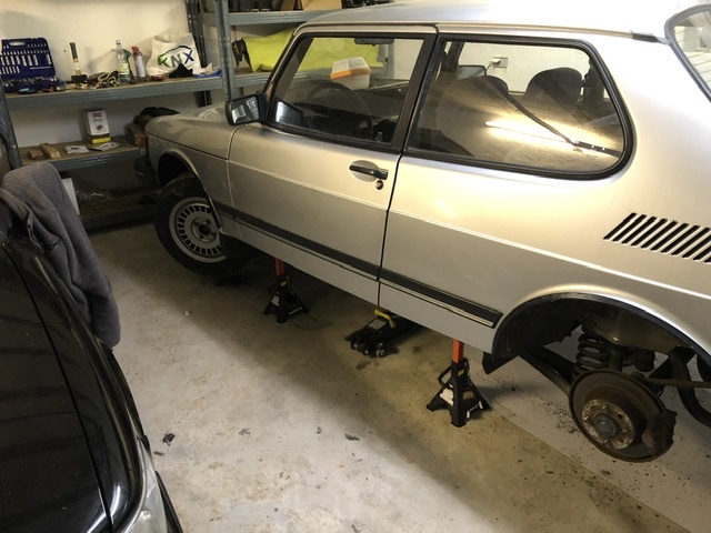

Es wird, es wird. Heute Teile für den 99 bestellt (Filter, Bremsen), endlich eine Steering Clamp für den 9-3 und Schwerlastregale im 'Aussenlager' aufgebaut. Jetzt besteht die Chance, dass wieder Licht in die heimische Garage kommt.
Mit einem bin ich allerdings gescheitert: Ich kriege die Räder vom 99 ums Verrecken nicht runter. Ach ein Gummi-Pflasterhammer hat da nichts geholfen. Jetzt muss erst mal WD40 seinen Dienst verrichten.
Immerhin steht er schon mal auf 4 Böcken.

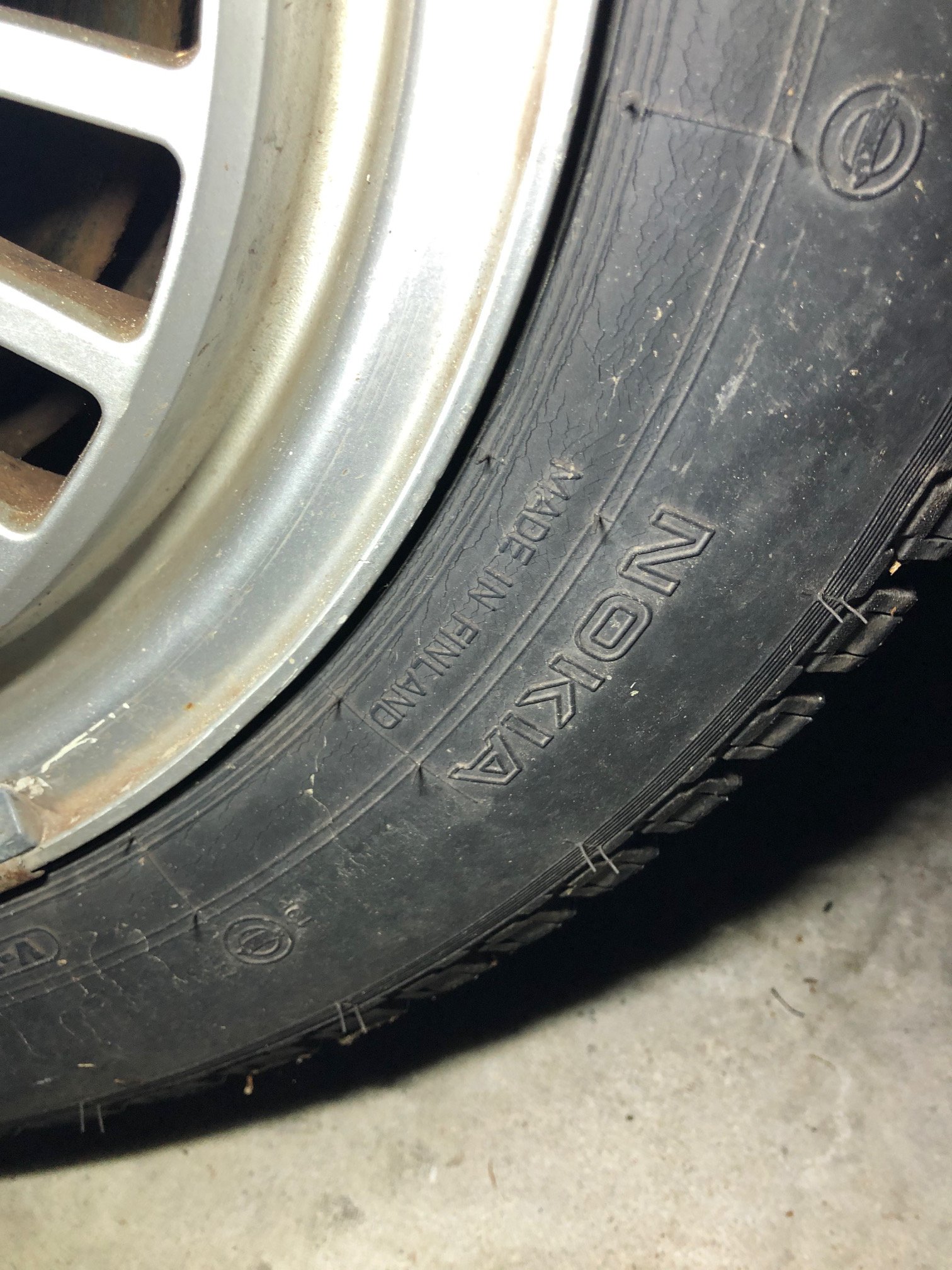

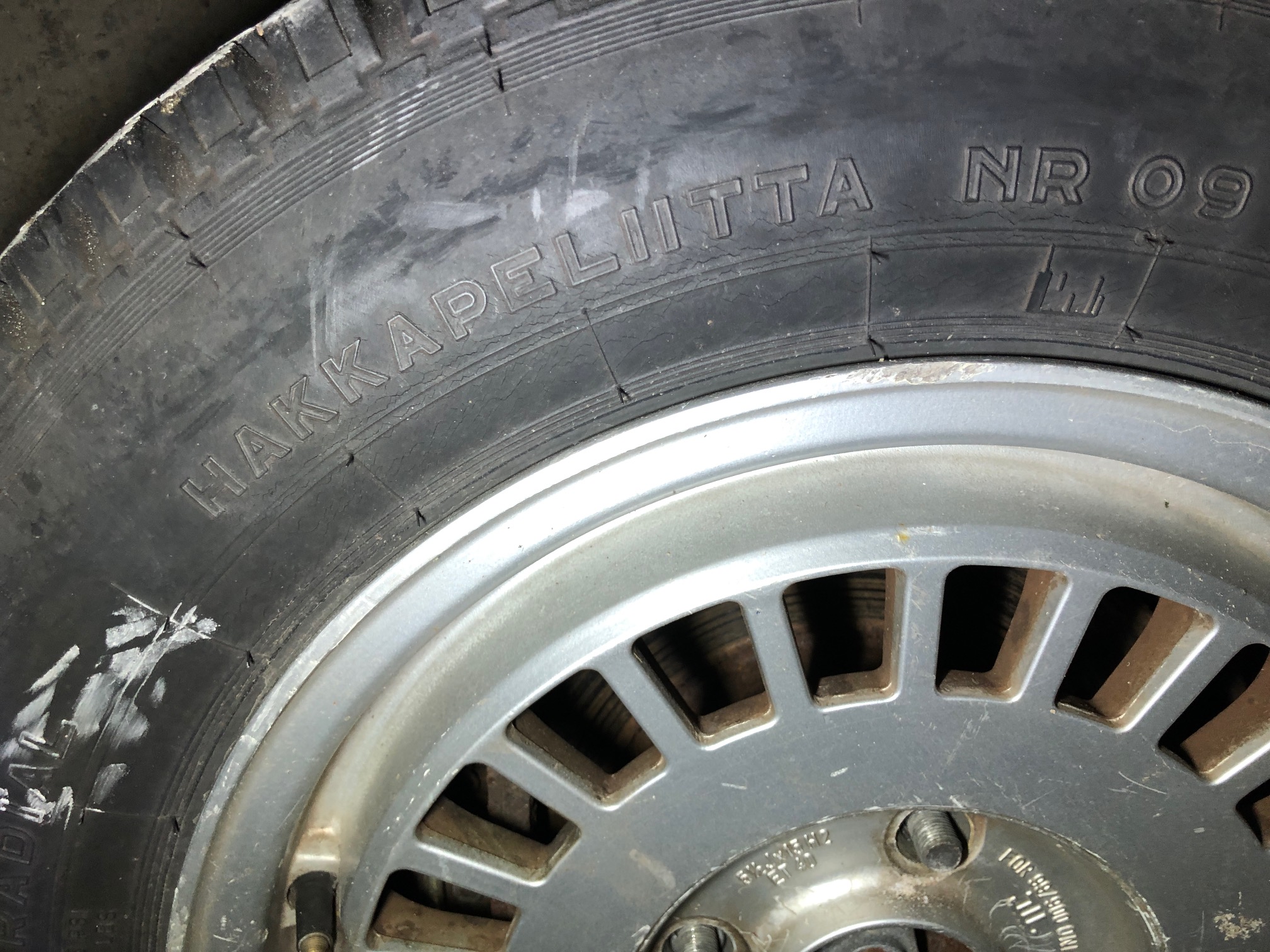

Funfact: Die Reifen, die aktuell drauf sind. Stammen wie das Auto aus Finnland ;)
IMG_3547.thumb.JPG.5e7e9bca925ff12395b3539360eac051.JPG IMG_3548.thumb.JPG.03c3ea8a9fe9226b717f4297af346bf5.JPG
"Half of Nokia’s tyre production was exported in the 1980s. The Hakkapeliitta NR 09 became the leading product. In 1983, 330,000 Hakkapeliittas were sold abroad. The subsidiary Nokia Products Ltd, established in Toronto in 1980, supplied forestry machine tyres to Canada. In Scandinavia, Hakkapeliitta tripled its market share within a decade. In Norway, the company purchased the retail chain Wullm Dekk A/S.
The use of winter tyres gained popularity in Western Europe in the 1990s, which increased the sales of Hakkapeliittas. In 1996, three out of four passenger car and van tyres made in Nokia were being sold abroad. At the end of the 1990s, Nokian Tyres became the leading tyre manufacturer in the Nordic countries, with exports to fifty countries."
Quelle: https://www.nokiantyres.com/company/hakkapeliitta-80-years/teemat/nokialta-maailmalle/

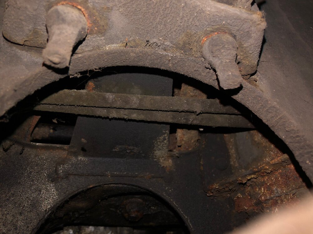

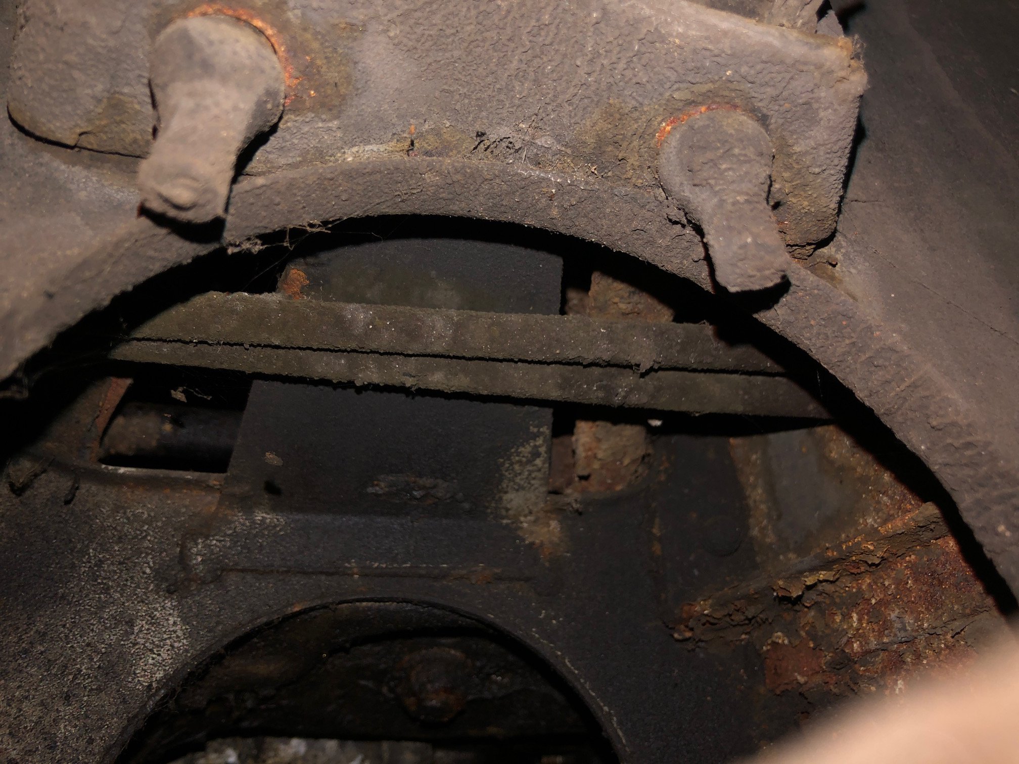

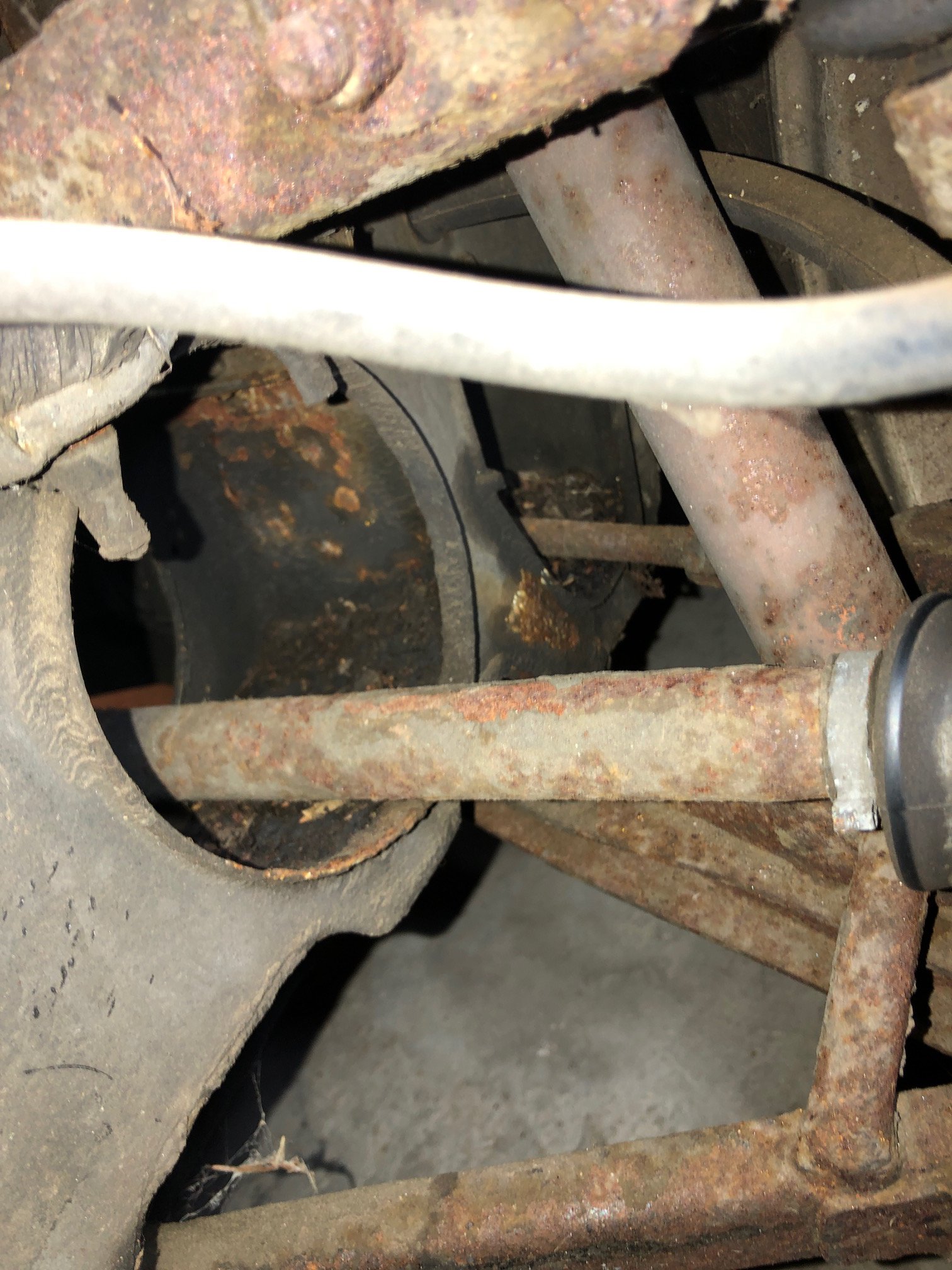

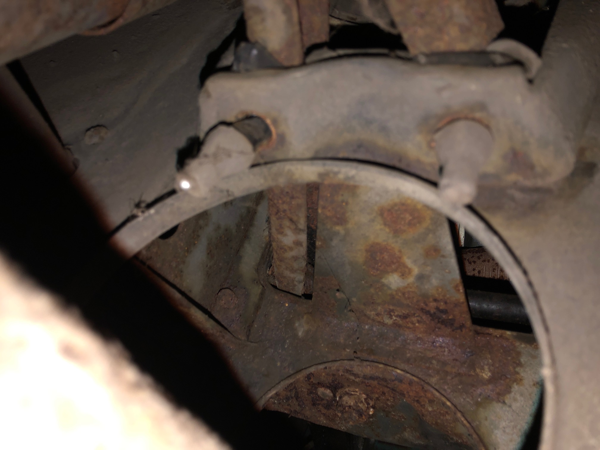

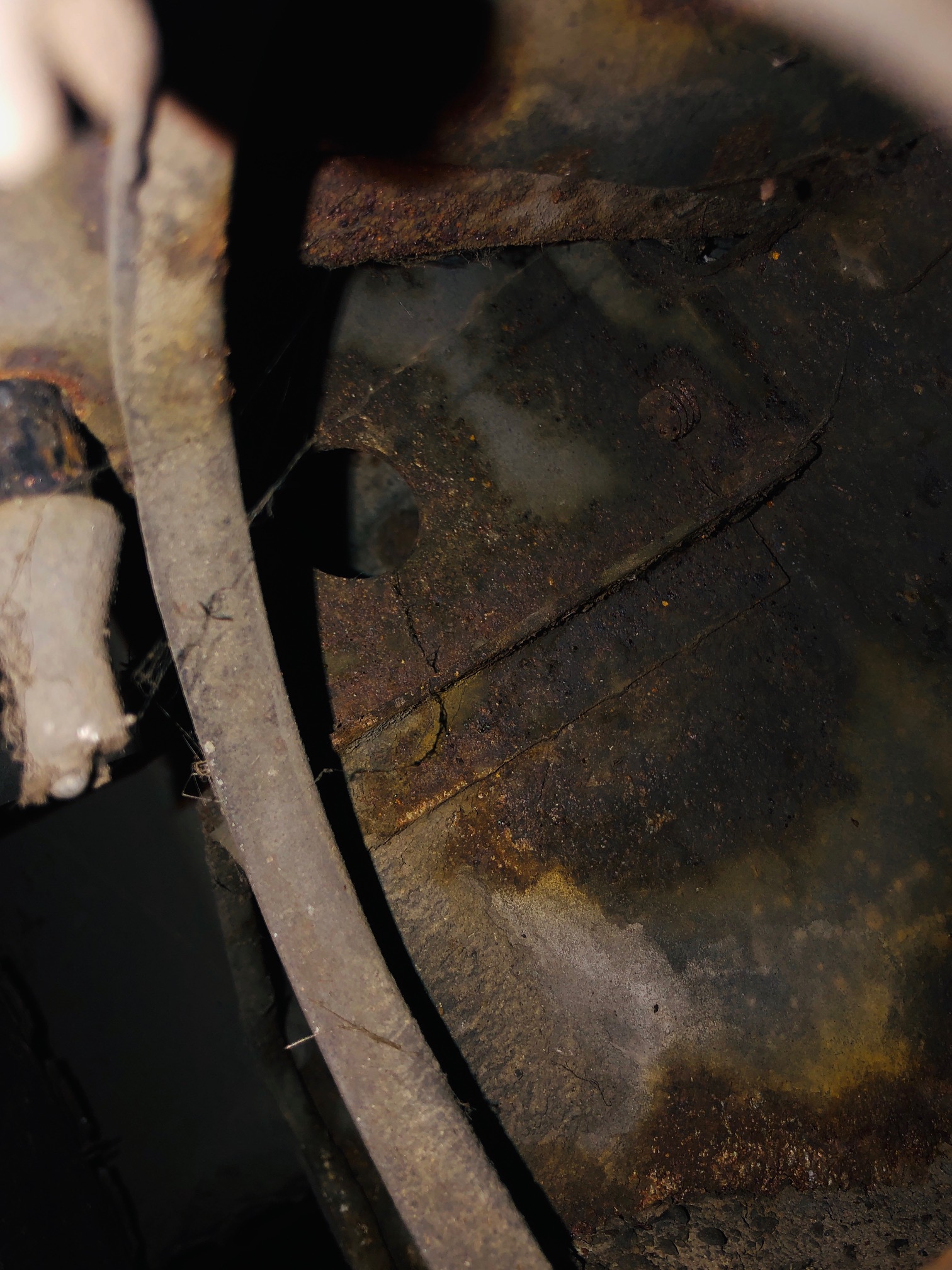

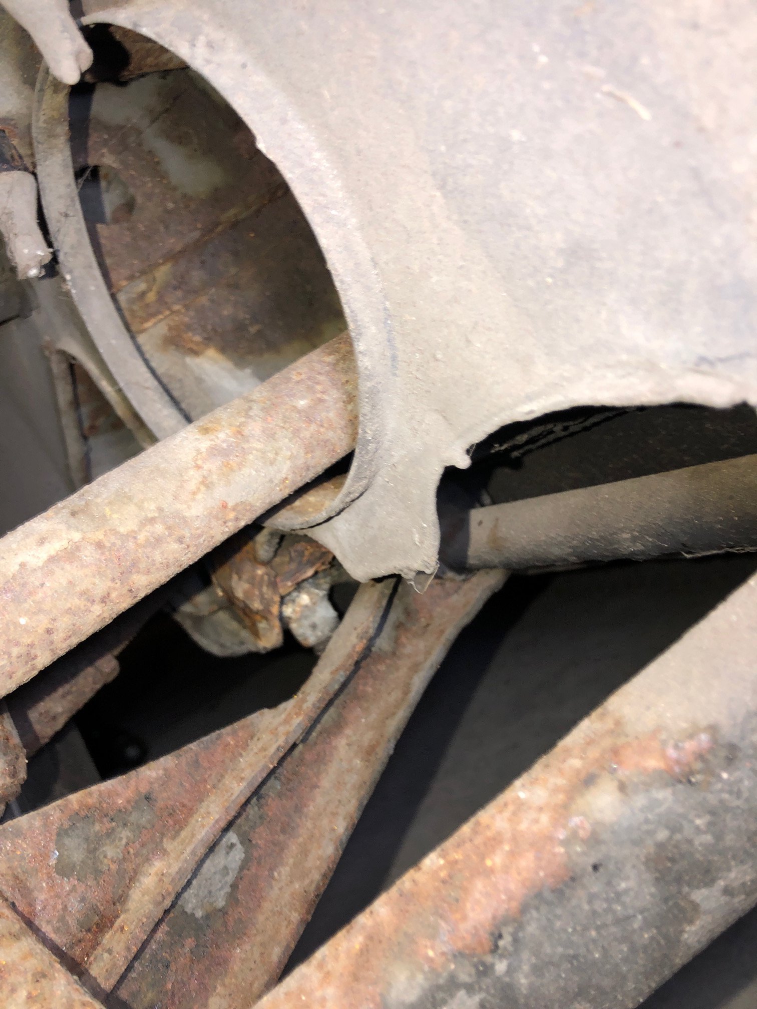

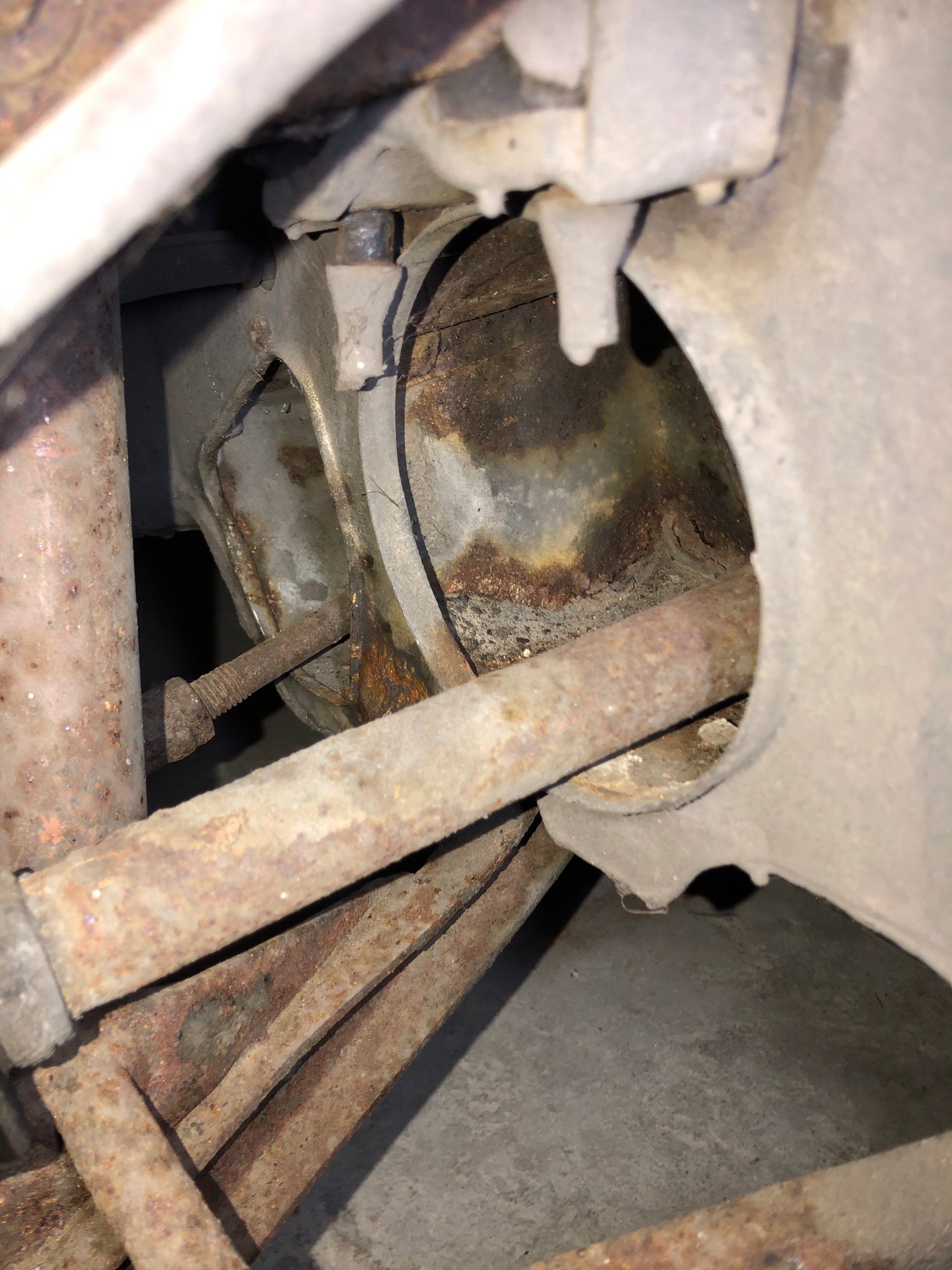

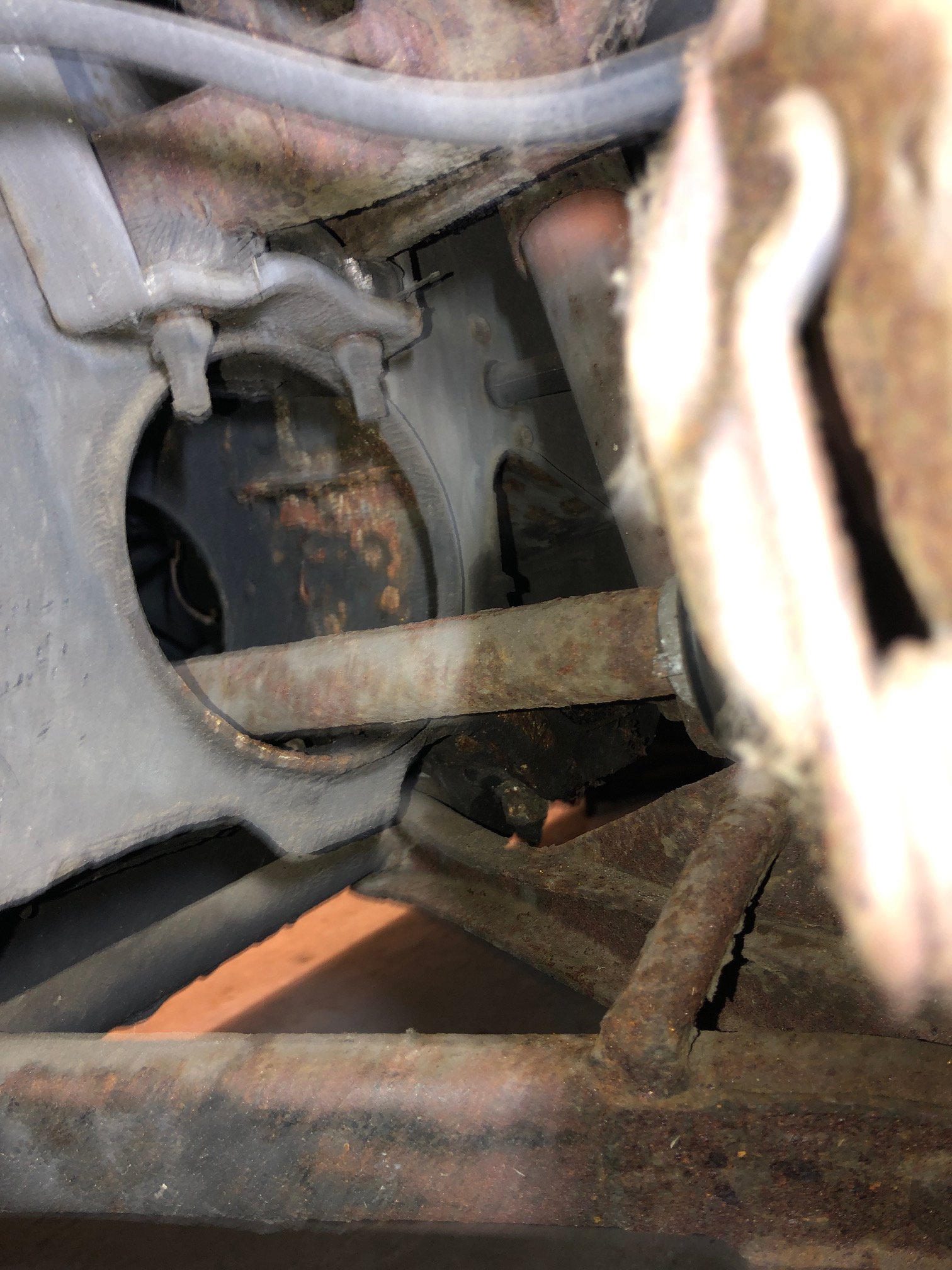

Mit etwas Rumgekrabbel konnte ich trotzdem mal einen Blick auf bzw. in die Achswellentunnel werfen. O.K., hier hört rostfrei dann doch auf. Trotzdem, ich glaube, sie könnten schlimmer aussehen:
IMG_3536.thumb.JPG.999131182aed8e5ea40a05f133054c67.JPG IMG_3537.thumb.JPG.5a6f4a64269bd4cc2b40de93b743b12b.JPG IMG_3538.thumb.JPG.0eb46ca03b6dfae590ed47f0ae78777b.JPG IMG_3539.thumb.JPG.b7d5ced337b1d95c306dd5bff556c584.JPG IMG_3540.thumb.JPG.35956a1f8c88db5e6b90231ac50e8553.JPG IMG_3542.thumb.JPG.2091df6346c64e39f914a934ad41a601.JPG IMG_3545.thumb.jpg.1f470cb8c7f7ac48da1f5d2604c8b038.jpg
Ich denke mal, dass dieser Kandidat ums Schweissen drum rum kommt. Nur brauch ich erst mal irgendeine Idee, wie hier vernünftige Rostbeseitigung und -vorsorge aussehen könnte / muss.

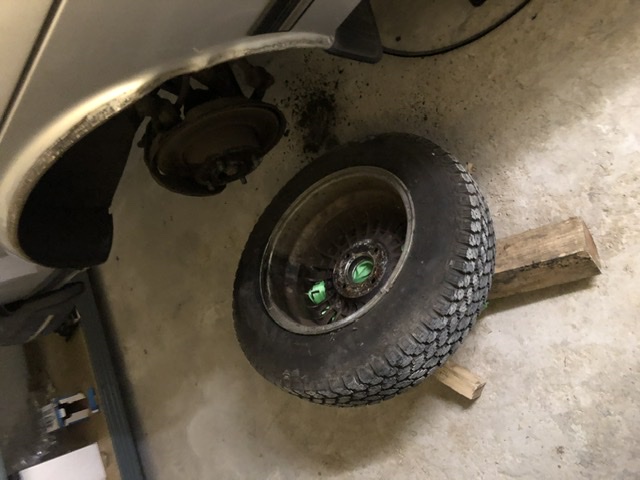

Die Felgen klemmen auf den Naben fest, das ist das Problem. Hab ja auch schon viele Räder 'runtergenommen, aber so ein Widerstand ist mir noch nicht begegnet - und das bei allen Vieren! Leider kann man auf Alu nicht so rumprügeln wie auf Stahlfelgen, da reichten meist ein paar beherzte Hammerschläge mit einem Stempel rund um die Nabe. Heute abend gibt's den nächsten Versuch.
ich habe bei einem Saab, der mal 7 Jahre in der Garage stand, auf meine o.g. Weise die Felgen vom Auto gelöst bekommen. Man kann die Radmuttern ja auch leicht gelöst montiert lassen, damit das Rad nachgeben kann, aber nicht auf die Schraubengewinde der Naben fällt.
Ich hatte den Wagen 50cm hochgebockt und dann den hydraulischen Wagenheber abgelassen.
Erst passierte nichts, 4 Sekunden später machte es dann "klock", ich konnte den Saab, erneut hochgedrückt, dann seines Rades entspannt befreien.
Wichtig ist, dass man im Anschluss die Nabenaufnahme und die Felgen in dem Bereich der Auflage sehr gut säubert (schleifen/polieren).
Das Blöde ist halt, dass ich ihn vor Ort kaum bewegen kann, 4 m vor und zurück, mehr ist nicht. Werde das aber trotzdem mal beherzigen. Ich muss ihn eh etwas weiter in die Garagenmitte rangieren, da ich beschlossen habe, die meisten Arbeiten (alles, was keinen Lärm macht) doch dort zu machen und ihn dafür erst mal nicht nach Hause zu holen.
Ich bin seit 2h im ‚Aussenlager‘ und hab 2 Räder unten. Kein Plan, wie ich die vorne loskriegen soll. Selbst mit Fäustel und Holzklotz tut sich nix, nada, nothing...
Ggf. einen 3 Bein Abzieher an der Felge ansetzen und über eine große Nuß z. B. auf die Radnabe abstützend abziehen... haben wir mal bei alten Stahlfelgen an einem Volvo gemacht, ob die Alufelgen das aber mitmachen
Fahre gad in den Baumarkt um genau so ein Teil zu holen;)
Geschafft!:dancing2:

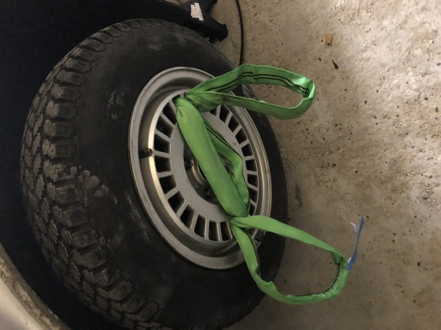

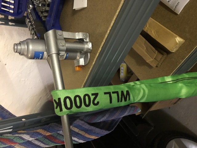

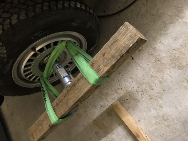

Einen Abzieher in der passenden Größe hab ich nicht gefunden. Hab dann das hier gekauft: Schlupp und Stempelheber:
Und so gings dann zur Sache:
AE6EC2CD-BD55-4B00-A437-1A8181175DA9.jpeg.84cee2cfdec75a06d46e8dbfac9d265f.jpeg D50998CB-F896-438A-BF2C-529389B5E5C5.jpeg.89976a1d2d22695375069c17f48648e7.jpeg
Und wo rohe Gewalt nicht hilft asdf hilft brachiale Gewalt:biggrin:
Gute Idee, schön improvisiert!
Zuerst bin ich ja doppelt verzweifelt. Sobald der Stempelheber in der Waagerechten war, hat er nicht mehr gepumpt! Zuerst dachte ich geflissen berufsblind an irgend was, das das verhindern soll, weil man sonst schlimme Dinge damit machen könnte. Hab überlegt, wie das aussehen könnte und wie man's austricksen müsste. Aber mir fielen nicht so wirklich schlimme Dinge ein.
Dann vom Ingenieur- in den Handwerkermodus 'runtergeschaltet: Die Ansaugbohrung in Reservoir liegt auf der Seite, sischer dat. Ein bisschen gedreht, probiert und siehe da: So war's auch.
Zum Schluss musste ich allerdings kräftiger Pumpen, als es für diesen 2T Heber wohl eigentlich gedacht ist. Bin dann erst mal auf Distanz, mer waases ja net, was bassiert...
Dann doch noch mal ein Winz-Bisschen gepumpt - und klong, glücklicherweise ganz ohne dramatische Entspannungs-Reaktion irgendeines Teils. Kam mir erst danach, dass man bei solchen Experimenten das daneben geparkte Cabrio vielleicht doch besser vorher 'rausfährt... ;)
