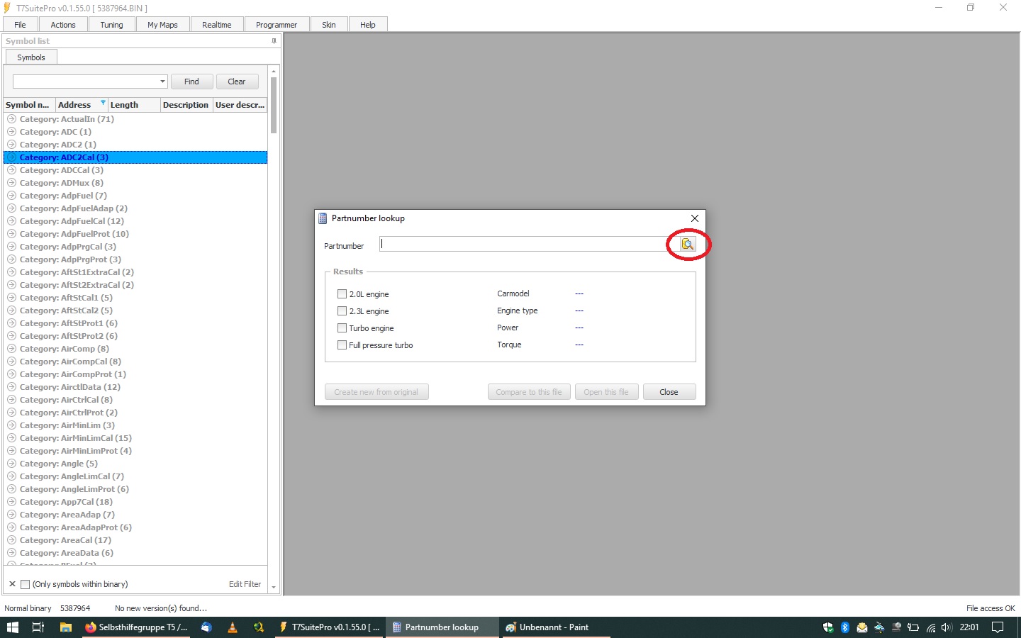

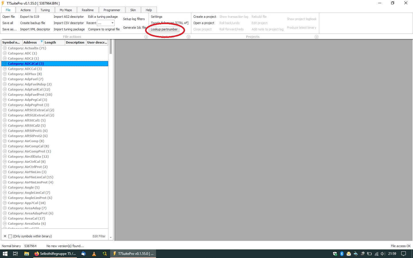

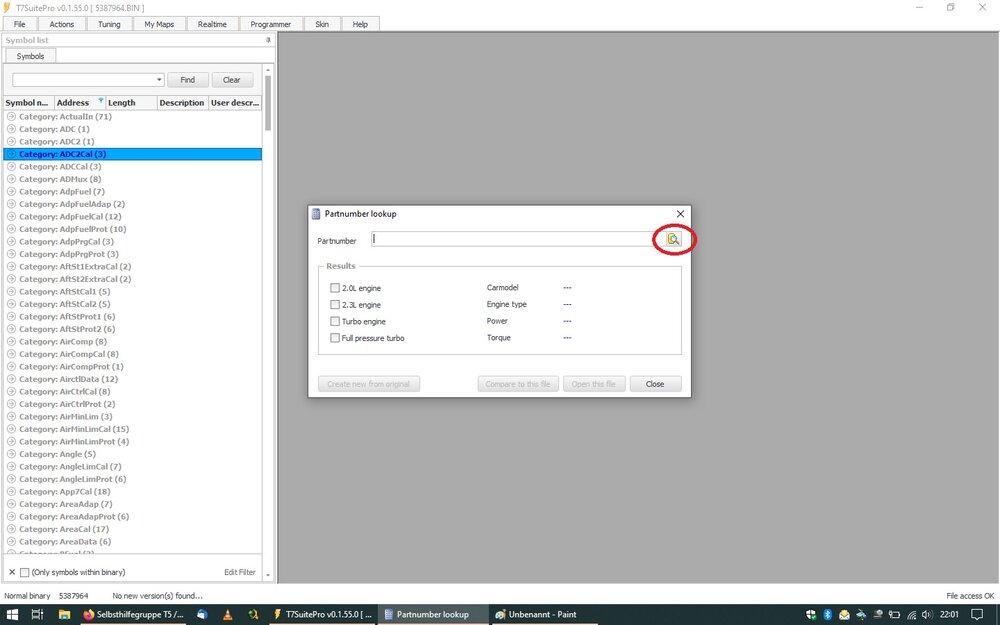

Beispiel zur T7-Suite:
1. File und Lookup partnumber1.thumb.jpg.d69616b68e27e69a08c71e342b473537.jpg
2. Partnumber leer lassen und die Lupe drücken 2.thumb.jpg.5bd9722715f092319457a47a09ccdbfc.jpg
In meinem Fall ist die bin für einen 2003er B205E und hat laut EPC die Partnummer 5383963

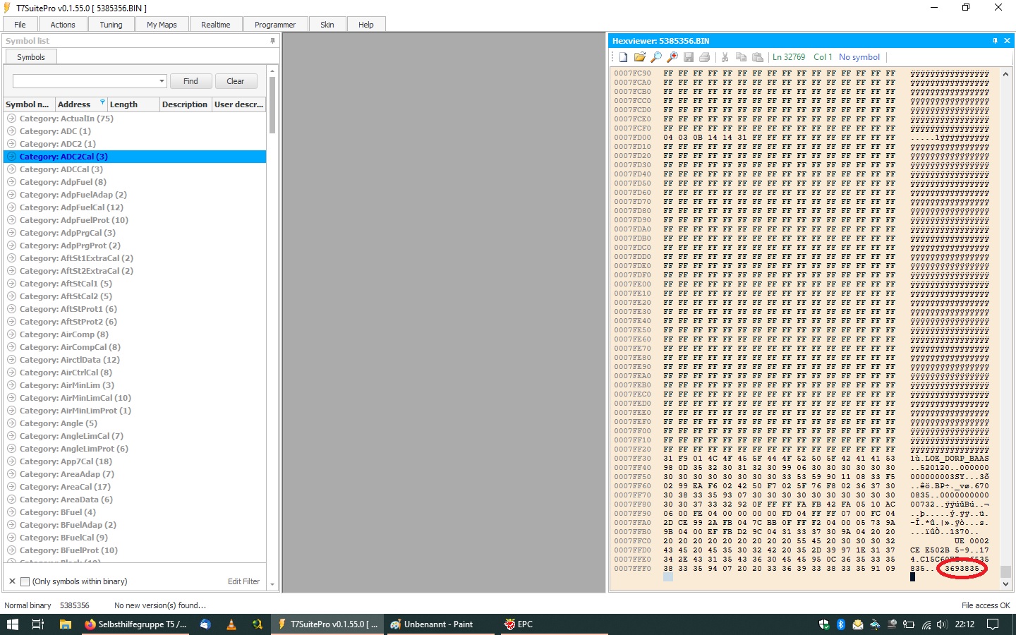

4. Zum Überprüfen der Partnummer die bin in der hex-Ansicht öffnen und ans Ende scrollen, dort steht die gesuchte Partnummer rückwärts 4.thumb.jpg.a66120d7c6469e2110d52cf35f817af7.jpg

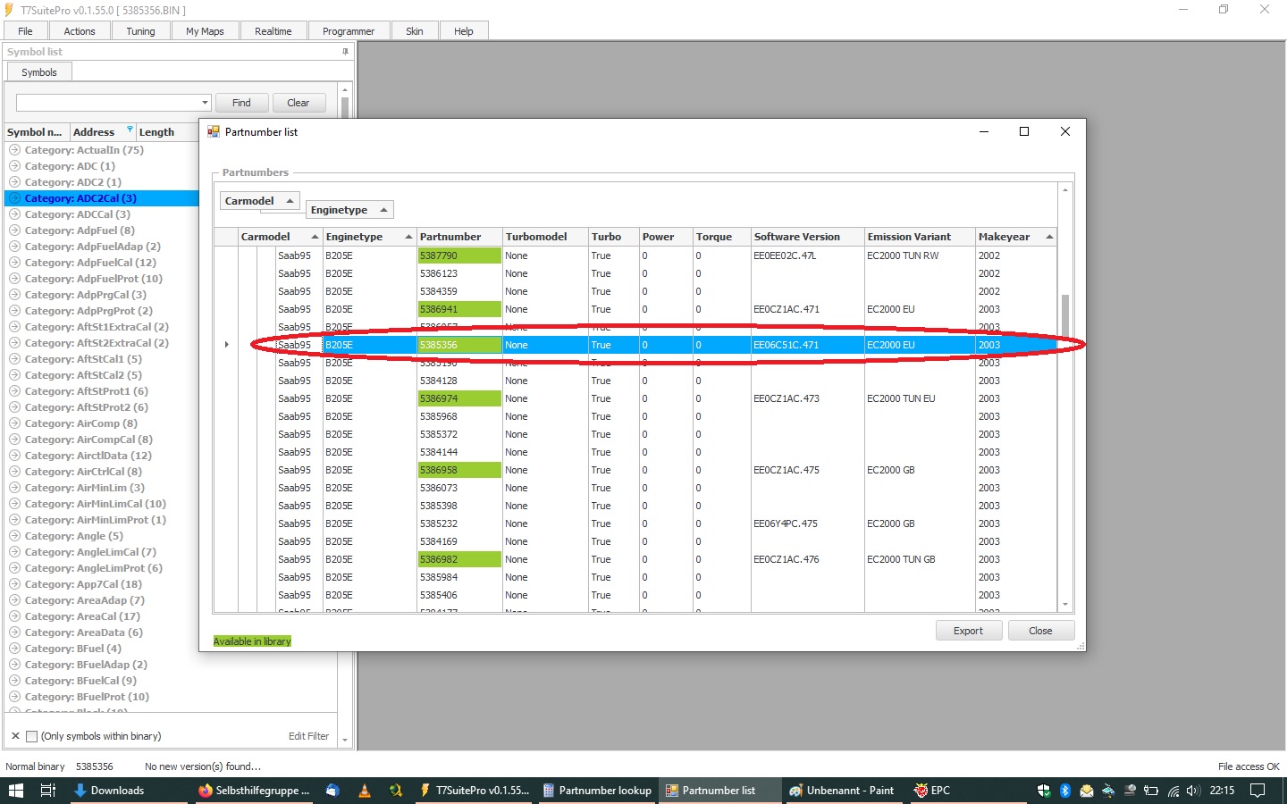

Ein Schmakerl zu guter letzt für Besitzer der B205E Motoren mit 150 PS:
Ein Blick in Bild 3 zeigt bei "Emission Variant" Dateien mit dem Kürzel TUN im Namen, also z.B. EC 2000 TUN EU statt EC 2000 EU
Dies ist die Software der ECUs die Saab zusammen mit Platinkerzen als Tuning-Kit für teures Geld verkauft hat.
Hier erhält man zum Nulltarif die 185PS (280 Nm) Version des Motors.
