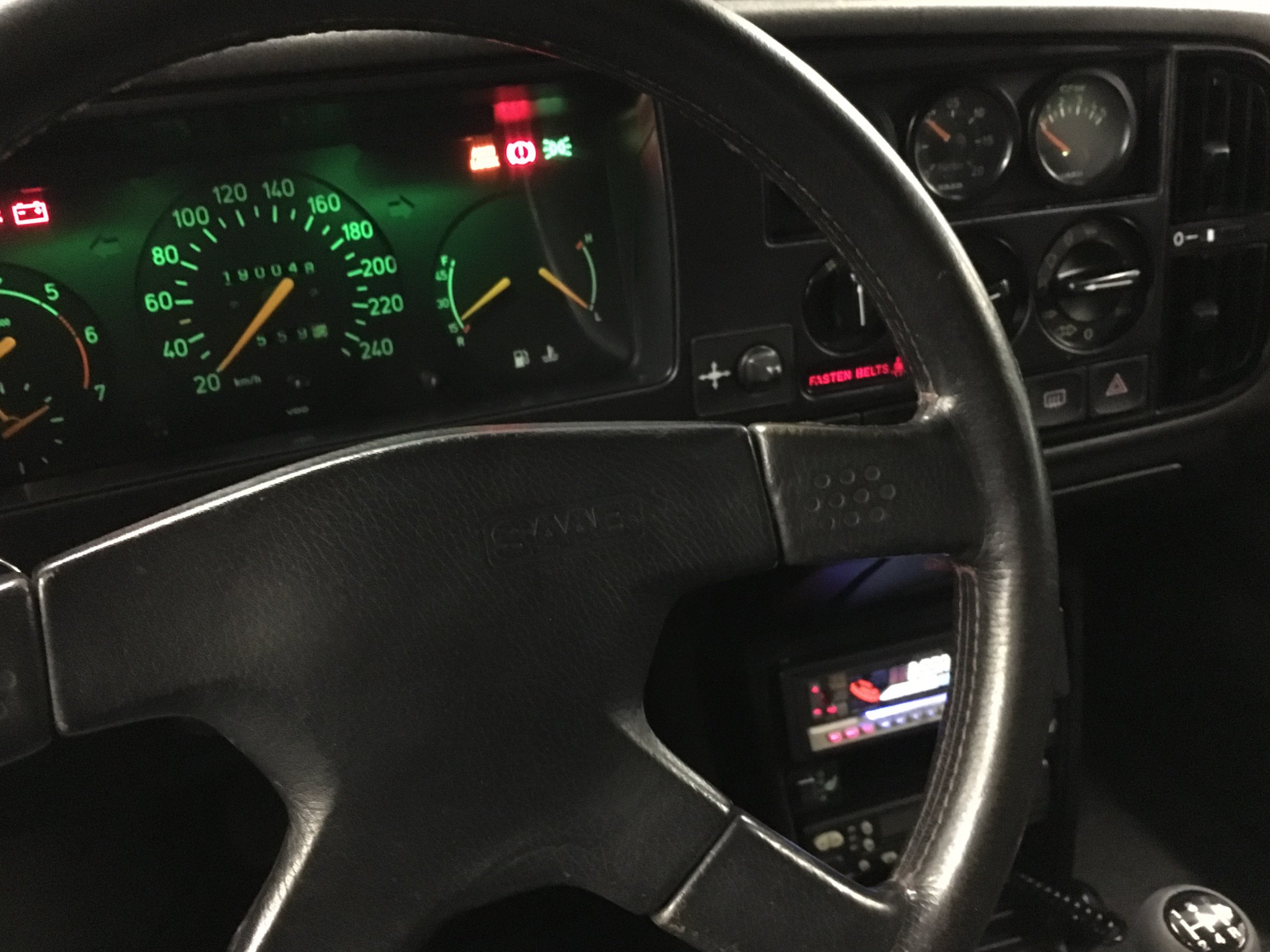

Ja, bestimmt. Ich habe einige Schrott-Cockpits ....
Weichen aber kaum ab. Das 2. Cockpit steht exakt wo es soll - aber in den äußeren Bereichen kaum Unterschied zum ersten Cockpit.
Die späteren Baujahre weichen schon mal gern ab

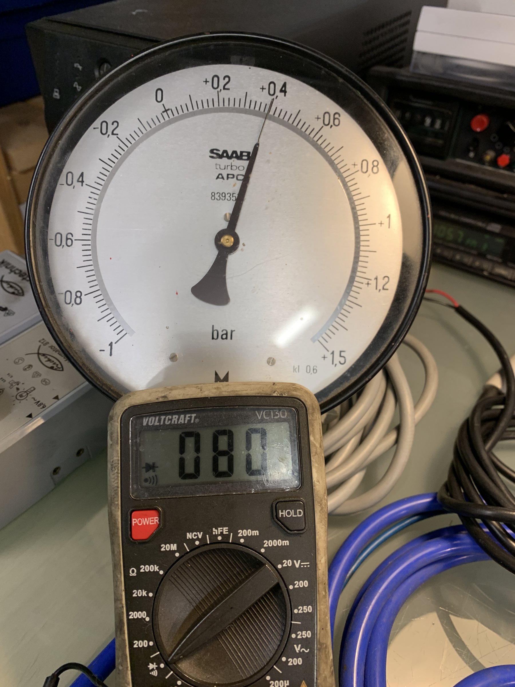

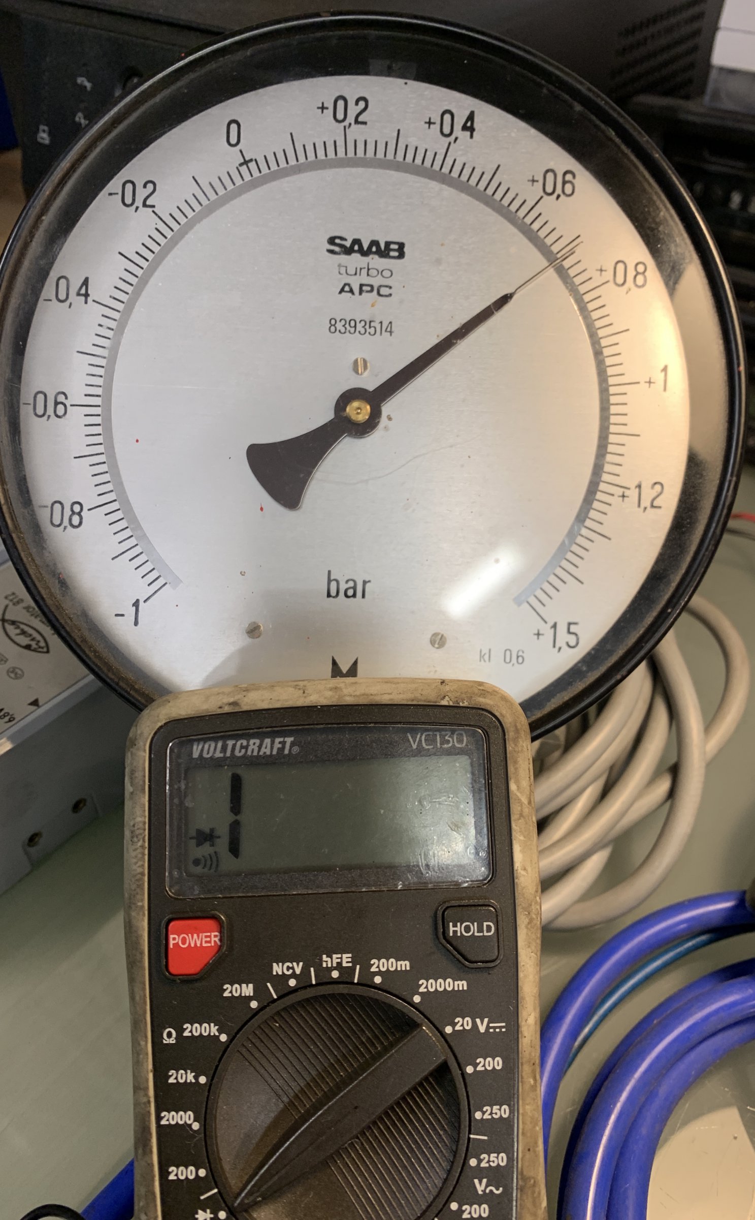

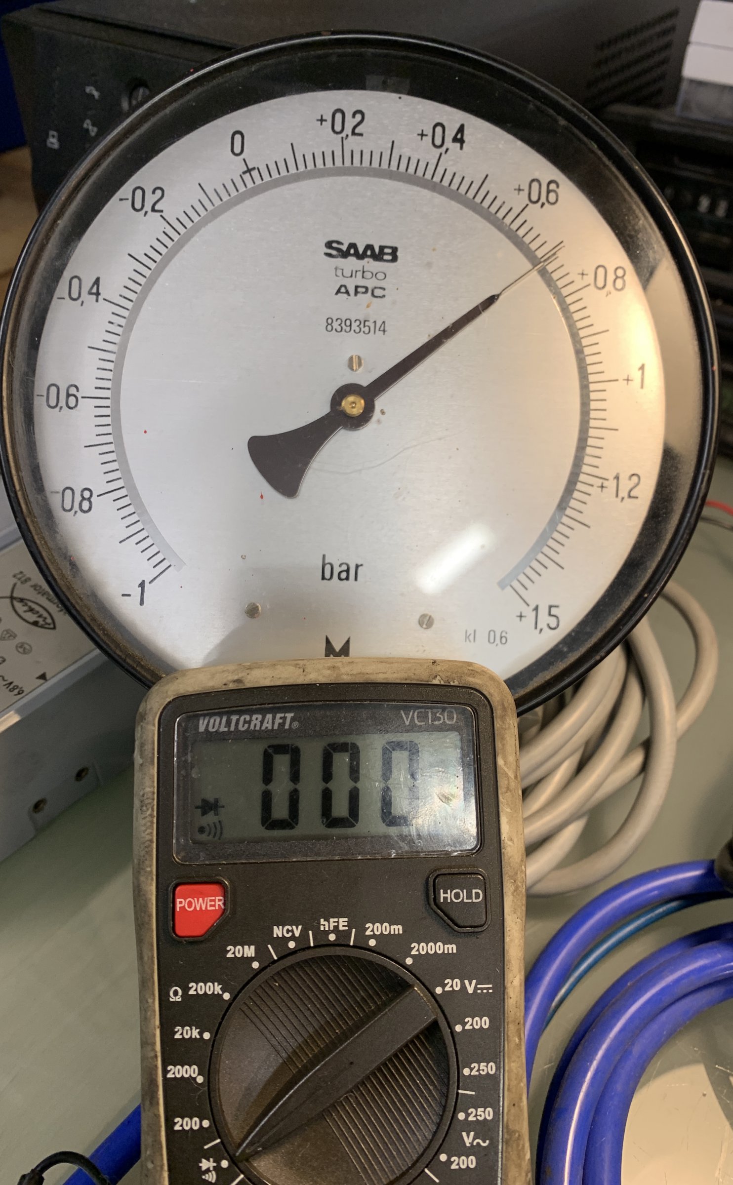

Hier ein LPT Cut off / Schaltverhalten. Bei exakt 0.7bar geht bei „diesem Modell“ der Kontakt auf - Spritpumpe aus.
Erst bei 0.4 bar geht der Kontakt wieder zu. Das wusste ich nicht ... verhindert ein Schwingverhalten ... macht ja Sinn.

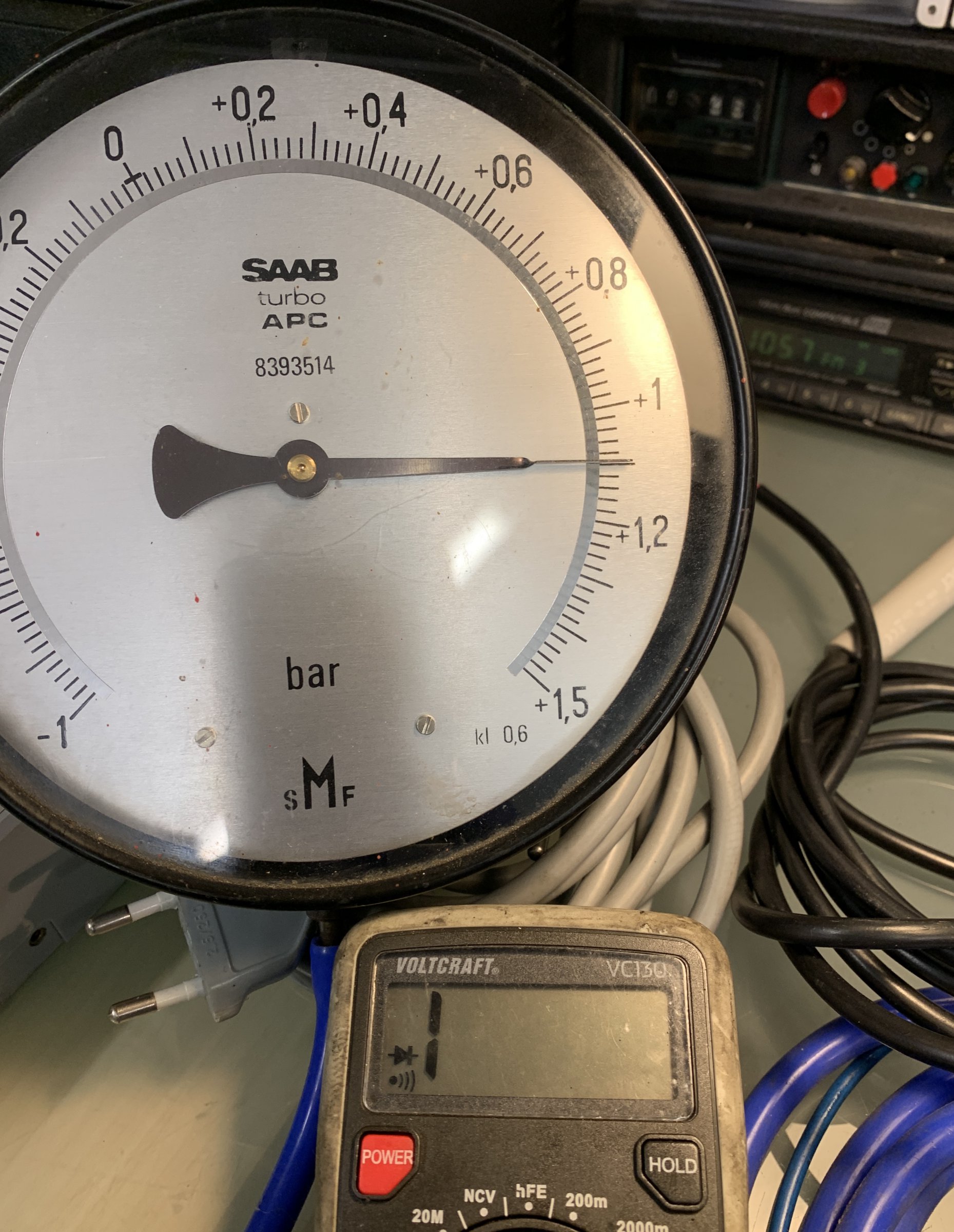

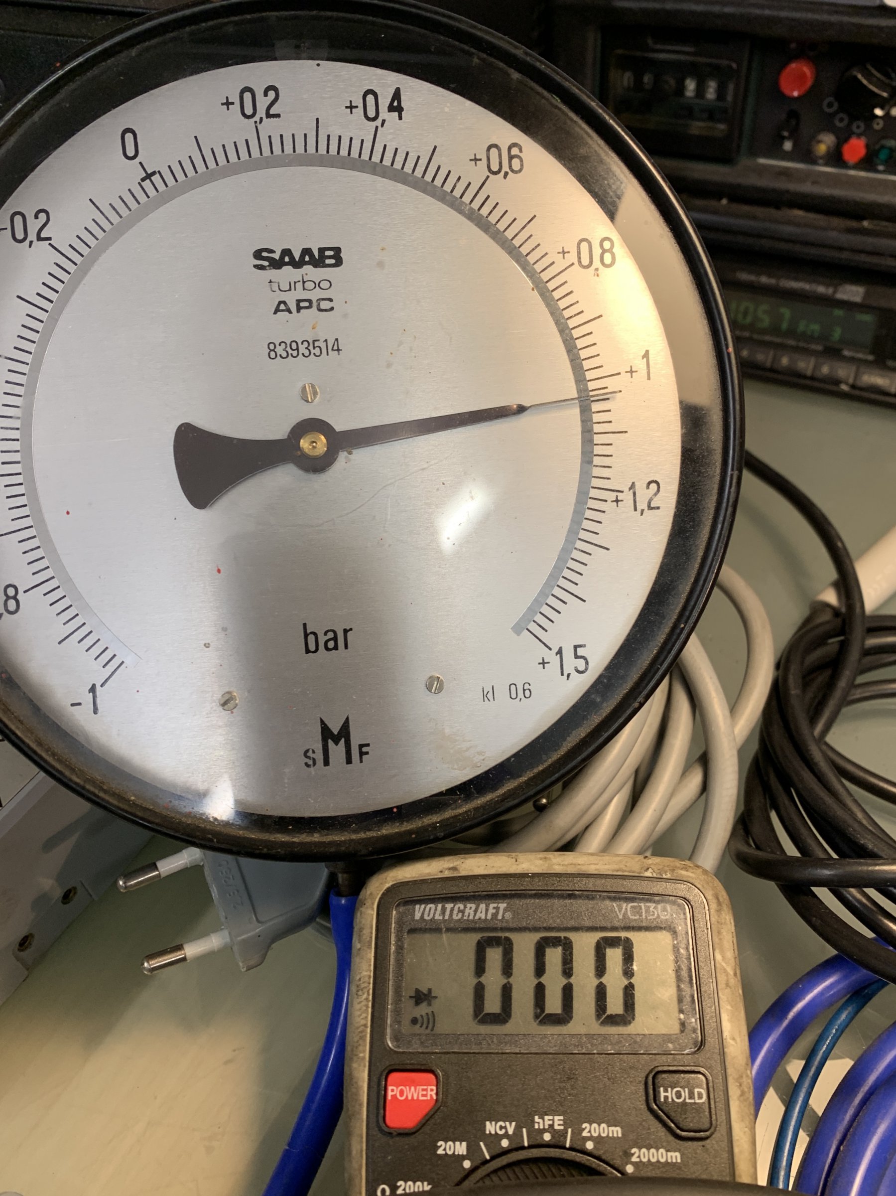

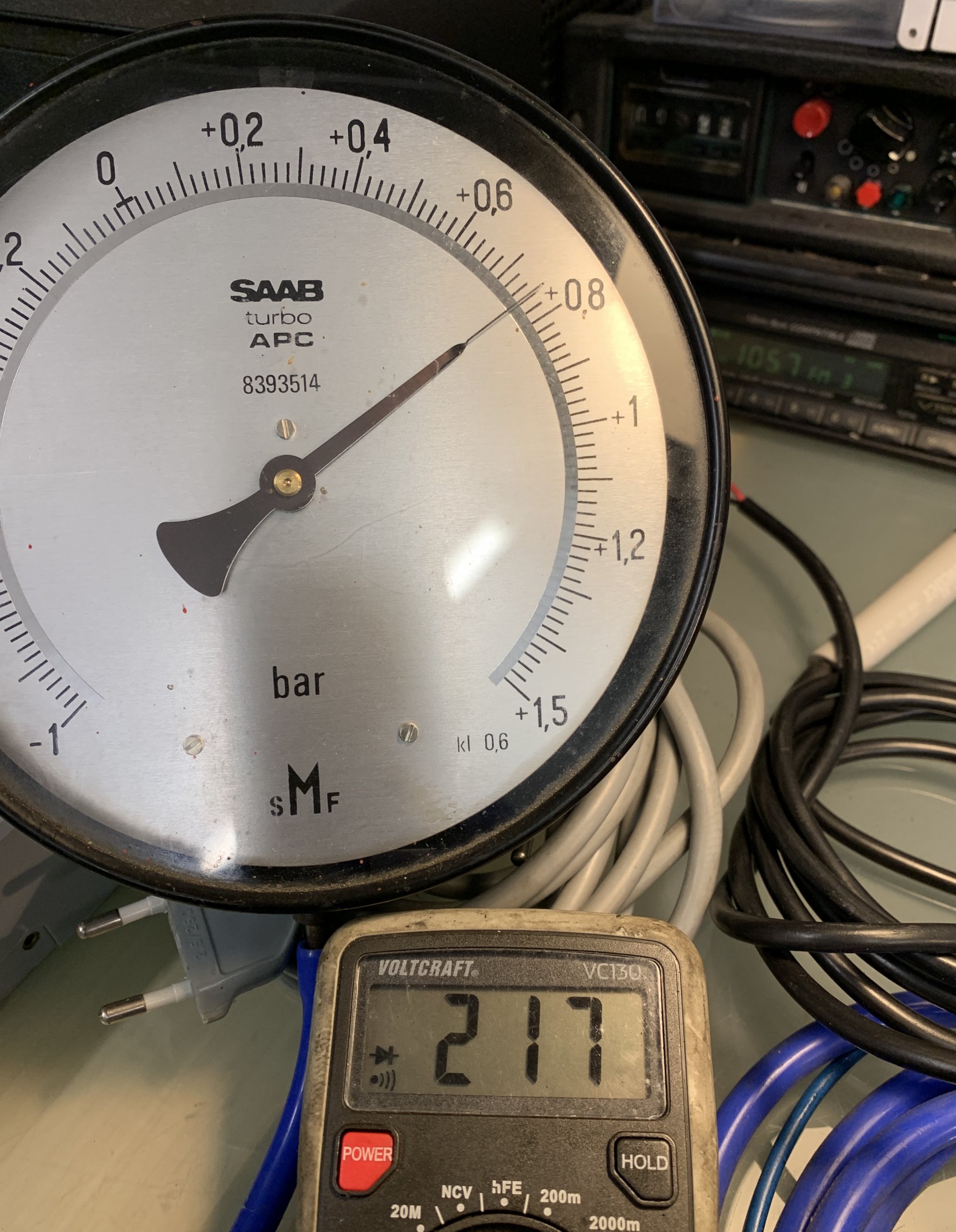

Der letzte Schaltertest - Vollturbo Fuel Cut Off.
Jahr & Modell nicht mehr bekannt.

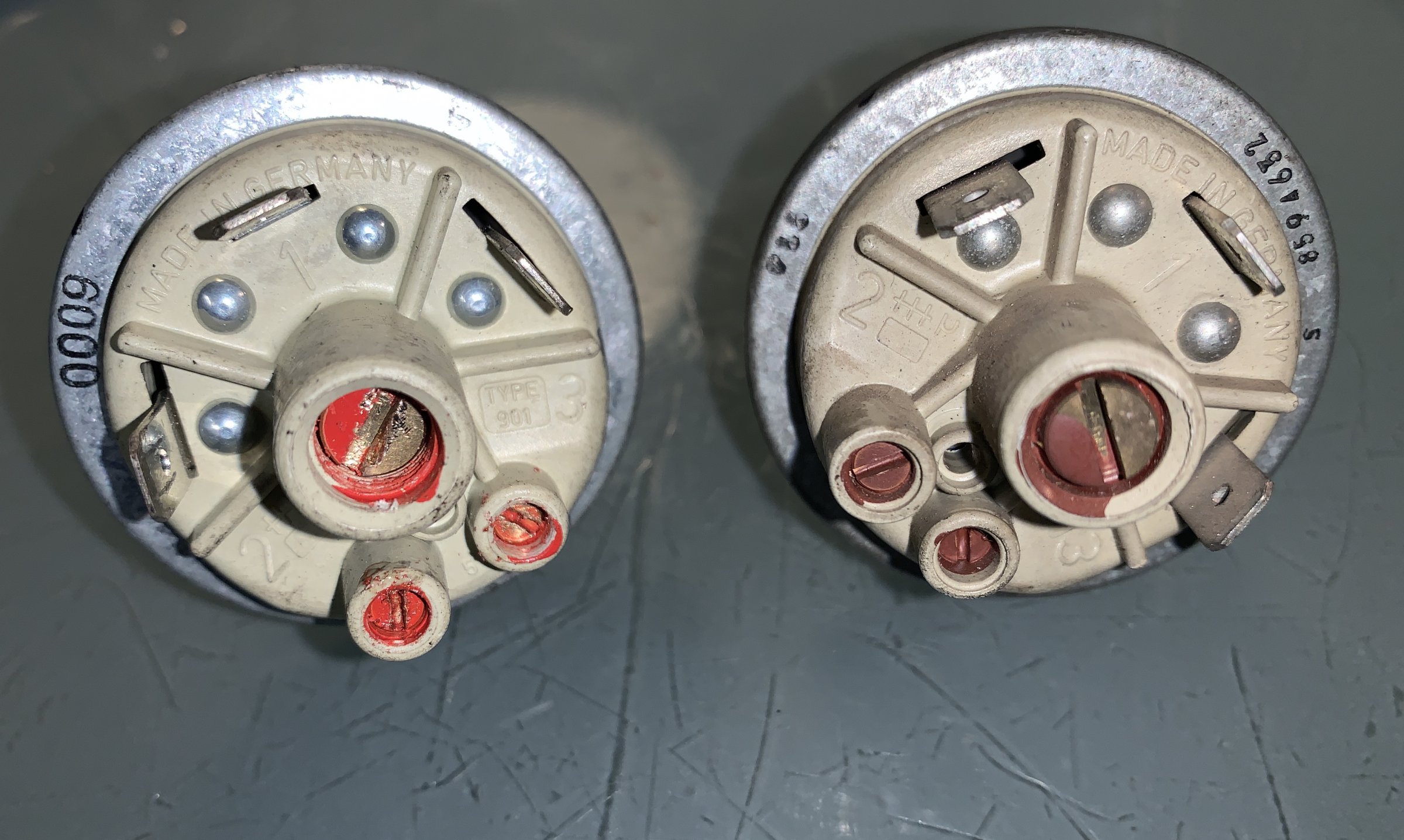

Eine ganze Reihe Schalter ist leider kaputt oder undicht ... :frown:. Dann muss später eine Elektronik-Lösung ran ... Druckgeber halten irgendwie besser als Druckschalter.
Der linke Schalter war LPT (0,7/0,4 bar) - und ist jetzt für den FPT Einsatz NEU JUSTIERT. Dafür muss die MITTLERE Schraube HINEINgedreht werden. Rechts LPT justierter Schalter zum Vergleich.

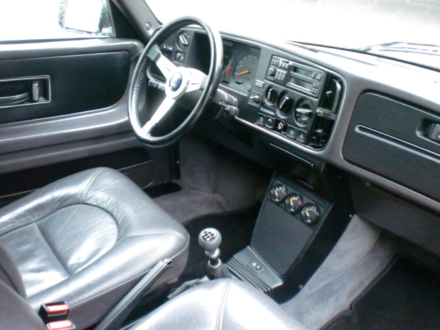

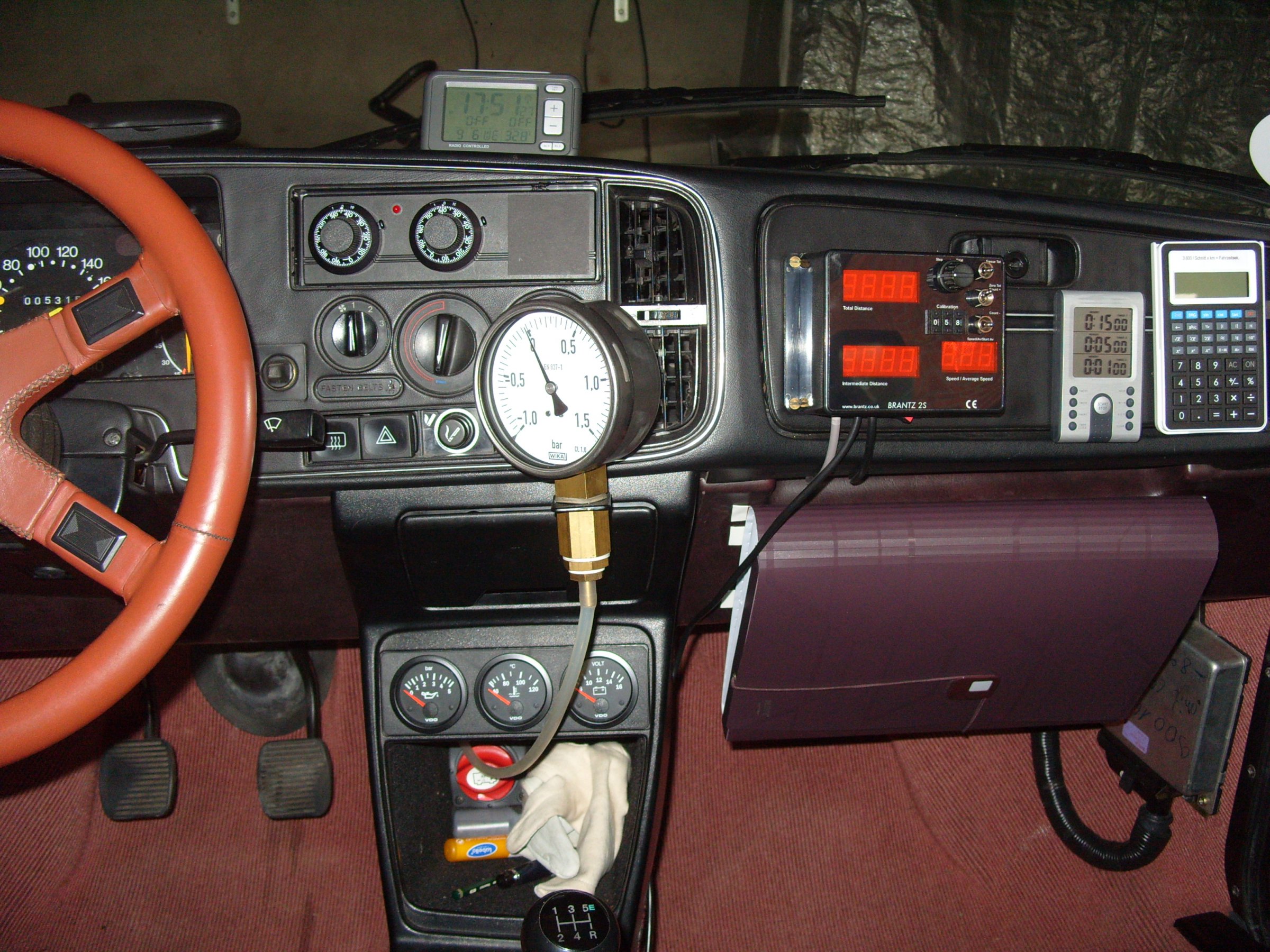

Toll. Ich mag individuelle Lösungen & entsprechende Cockpit. Ein früher 16S ?
Das Pult oben ? Wenn es hier nicht hingehört .... freue mich immer über Ideen (PN?).
[ATTACH=full]174443[/ATTACH]
:eek: ... bei den Klamotten am Armaturenbrett ist ein Friction Tester ja reinster Kindergarten! :biggrin:

FuelCutOff durch die Lautsprecheröffnung justiert. Geht sehr gut. Cut off bei 1.1 bar, Pumpe bei 0.7 bar wieder an. Probefahrt. Spitze !!
Hammerunterschied ... 0.9 bar vs. 0.4 GLD fühlen sich nach deutlich mehr als 19 PS plus an. Vielleicht sind es ja auch 30 Ps .... die Aktion zum Vollturbo kann ich wirklich empfehlen. Soviel Aufwand war es nicht. Der plötzlich einsetzende Schub macht das Gefühl des „Turbofahrens“ aus. Der LPT-Modus war gleichmäßiger - wie bei modernen Autos oder Saugmotoren. Natürlich ist erstmal ein Unterdruckschlauch abgepoppt... Boostloch:biggrin:

Hast Du auch versucht die Hysterese von 0,4 z. B. auf 0,25 zu verringern? Dann wäre das Loch bis der Motor wieder einsetzt nicht so groß.
Ich habe an den beiden kleineren Schrauben nicht am Fahrzeug schrauben wollen/können - aber vorher auf dem Basteltisch ALLES mal ausprobiert. Die beiden kleinen Schrauben sollen wahrscheinlich og Effekt beeinflussen. Habe ich aber nicht überzeugend hinbekommen. Entscheidend - JETZT setzt erstmal bis 1.2 bar nichts mehr aus. Heute noch mal die letzte rote Box mal anstecken und sehen wie es sich fährt.

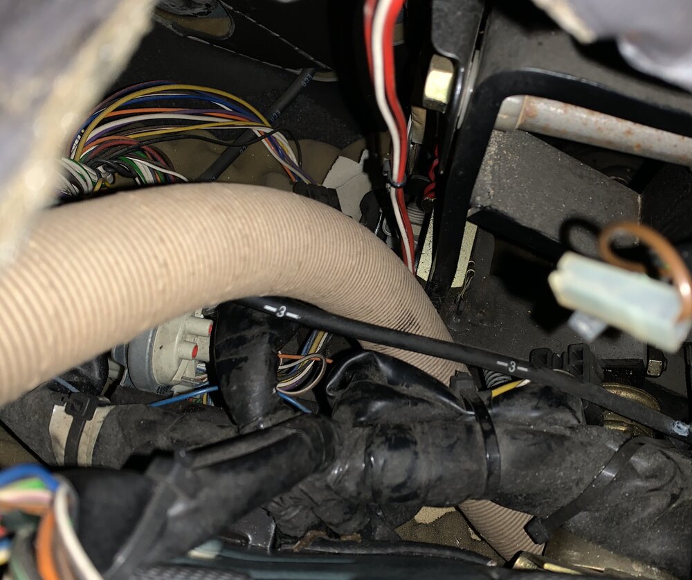

Sorry für das Wortspiel, aber ich habe mir damals einen Wolf gesucht :biggrin:, als ich meinen 1989er Turbo16 als erstes inspiziert hatte. Schau mal ganz genau im linken Kotflügel.
So sieht es bei mir im Kotflügel aus...das APC ist nicht zu sehen. [ATTACH]173534[/ATTACH]
Das Steuergerät was man sieht ist glaube ich das ABS Steuergerät...das ausbauen und auch noch das Blech lösen. [ATTACH]173535[/ATTACH]
Und siehe da, am Blech ist das APC Steuergerät befestigt. [ATTACH]173536[/ATTACH]
Hab das Steuergerät gefunden! Rotes Steuergerät ist nun eingebaut. Danke für die Hinweise und Fotos! Wirklich top!
