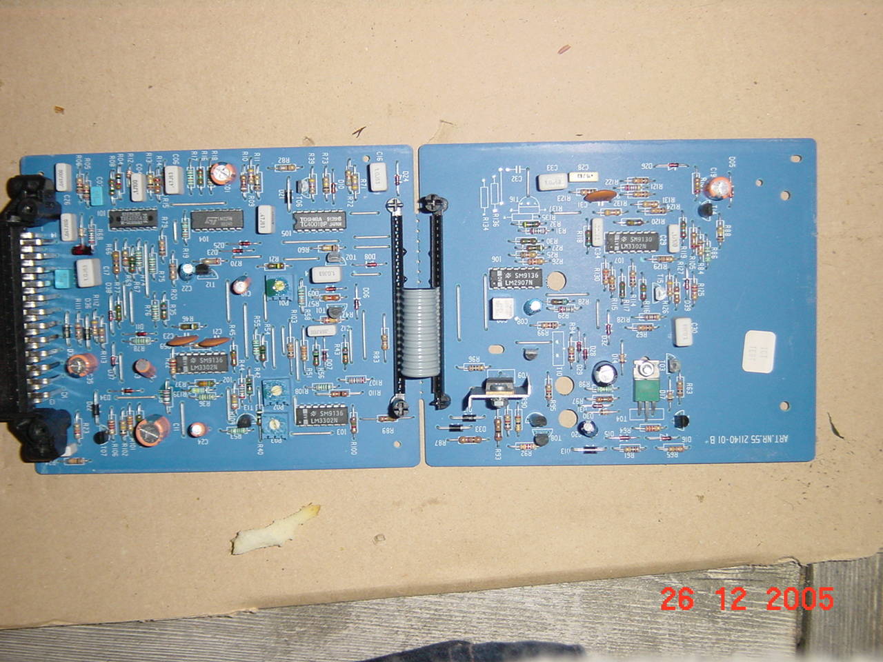

Kleine Frager noch: Kennt jemand den Pin-Ausgang des APC-Steuergerätes, an dem das Klopf-Signal des Knockdetectors anliegt? So könnte man eine Warnlampe anschließen.
Vielleicht sollte Wolf1982 aber auch noch seinen Verteiler checken ob es ein 010 ist...
Pin 19.
