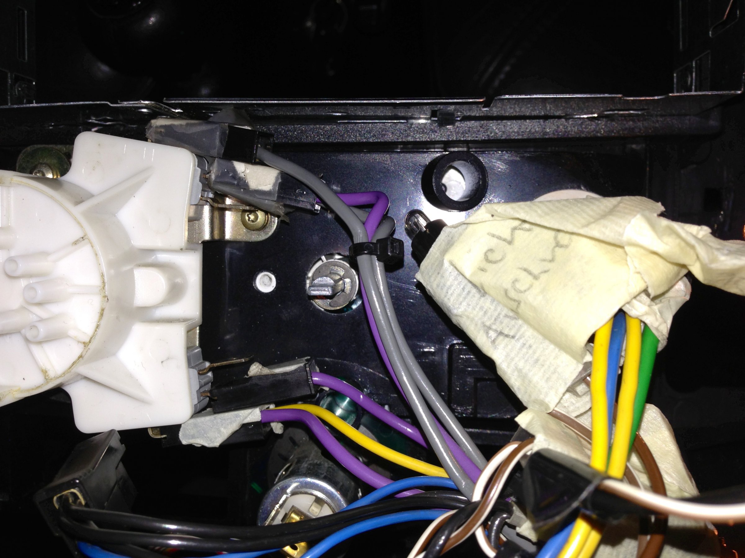

Die Birnchen kann man über den Radioschacht tauschen. Den Stecker abziehen, Birnchen tauschen und wieder reinfummeln. Ja, man sieht nix von dem was man tut bzw. wo man hin muss.

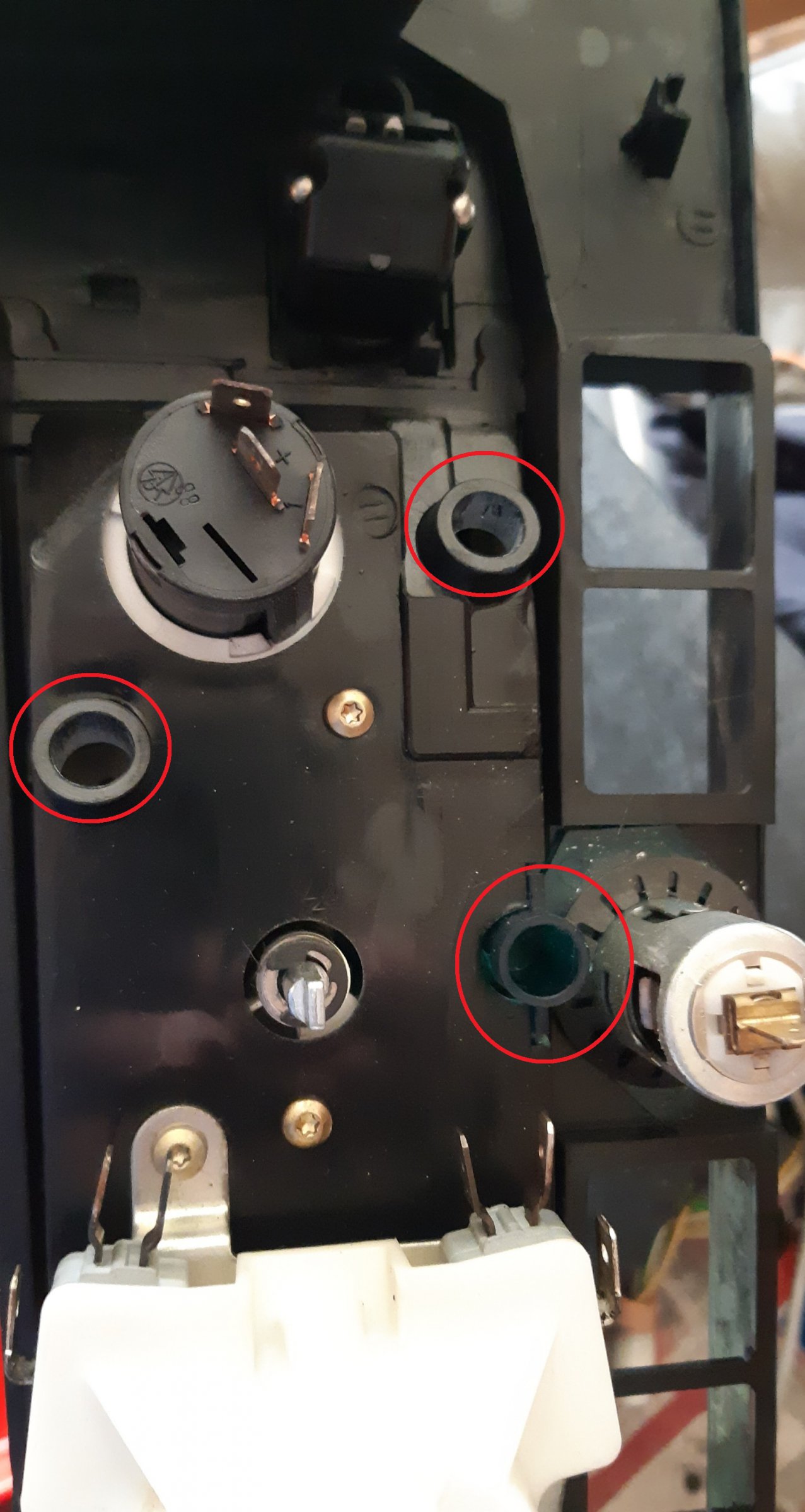

Wie gesagt, es geht um die Beleuchtung der grossen Drehschalter wie z.B. ganz links für das Licht oder eher mittig für Heizung und Gebläse.
Ja, eben. Siehe rote Kreise

Redet Ihr aneinander vorbei? Die Lämpchen für die Drehschalter und die Gurtwarnleuchte und den Zigarettenanzünder sind nur durch den Radioschacht erreichbar und gesteckt. Das Lämpchen für den Schalter der Beleuchtung ist nur erreichbar, wenn man den Schalter ausbaut - oder man hat Schlangenarme und -finger.

Die Beleuchtung für den Lichtschalter links ist im Schalter verbaut, dazu muss der Schalter raus. Die drei Beleuchtungen für die Knebel (Heizung, Gebläse und Gurtwarner) in der Mitte sind in einer kleinen Fassung von hinten im Armaturenträger gesteckt. Letztere sind wie beschrieben über den Radioschacht erreichbar und werden mitsamt der Fassung einfach rausgezogen.

1. Die Birnchen der Drehschalter lassen sich nur von hinten tauschen. Die Schalter selbst gehen ohne Zerstörung derselbigen nicht nach vorne raus. Man fummelt also durch den Radioschacht bzw. Aschenbecherschacht nach den Steckern und zieht die Fassung vorsichtig raus und holt die Fassung samt Birne und Kabel nach vorne ans Tageslicht. Dann erfolgt der Birnenwechsel. Fassung wieder einstecken – fertig.

Es gibt hier oder im anderen Forum ein prima Foto der gesamte Rückseite. Das hilft der Vorstellungskraft.

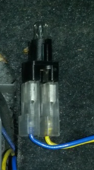

...vielleicht noch zur Ergänzung der Bilder von [mention=7702]AeroCV[/mention] und [mention=196]turbo9000[/mention], noch 'n Bild zur Heizungs-/Lüftungsregler-Beleuchtung:
https://www.saab-cars.de/threads/instrumententraeger-beleuchtung.56604/#post-1091772
Die Glassockellämpchen sitzen in Kunsstofffassungen wie auf dem folgenden Bild. Diese sind wiederum in die im Link bzw. #8 markierten Löcher gesteckt.
Das bezieht sich NUR auf die Beleuchtung der Heizungs-/Lüftungssteuerung. Die Beleuchtung des Drehschalters für Scheinwerfer/Rücklicht ist 'ne andere Baustelle.
