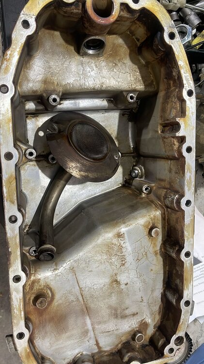

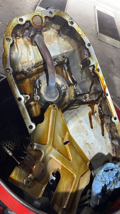

Da nach der 4-wöchigen Standzeit in der Werkstatt 1 Hydro laut klackerte und nach 120 Km wieder und dabei trotz Ölstand bei Max die Ölwarnlampe aufleuchtete, bekam er jetzt wieder (zuletzt bei Km 400.000 anläßlich der Kettenkur) 1 Ölsiebreinigung. Leider zeigt das Werkstattfoto den Zustand in der Ölwanne (Ölwanne und -sieb) vor der Reinigung nur unvollständig, während das 2 . Foto das gereinigte Ölsieb zeigt. Die Ablagerungen auf der Oberseite des Siebes lassen aber erahnen, wie es auf der Unterseite aussah.lsieb1.thumb.jpeg.c9dfb07739680dad4009b41f58b00757.jpeglsieb2.thumb.jpeg.c0f8834b833c59decb3110ca75f31cec.jpeg
Hat die Werkstatt denn keine Aussage dazu gemacht, ob das Sieb "zu" war?
Der Meister sagte, das Sieb sei zwar verkokt gewesen, aber er hätte schon Schimmere gesehen. Er wollte mir diese Fotos zuerst nicht senden. Vllt hat er das aussagekräftigste Foto weggelassen, weil das Sieb doch zu sauber war . . . .? Naja, die Wanne ist wieder drauf, frisches Öl drin und ich hoffe, daß Öldruckprobleme nun passe sind.

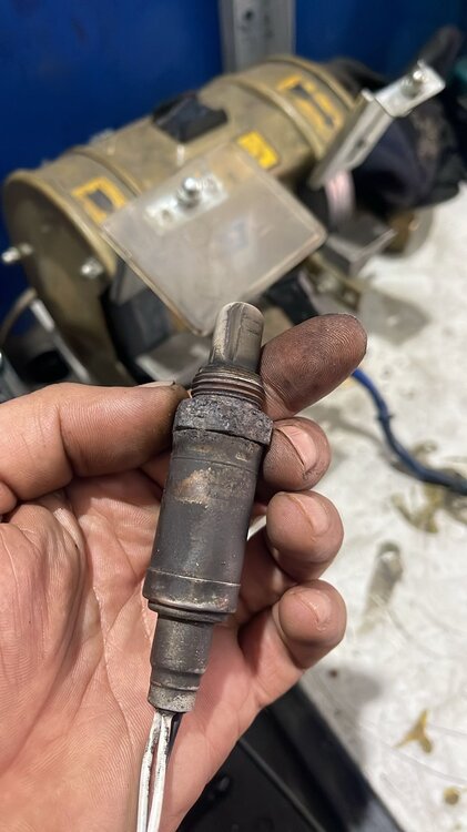

2) Das tech2 habe zu fettes Gemisch und langsames Regulieren der Lambdasonde gemeldet. Gelegentliches CHECK ENGINE. Ist meine Lamdasonde vllt hin? Sie ist bestimmt 20-30 Jahre alt . .Lambdasonde.thumb.jpeg.32b6f35ecbe8a97c23d9bb4b3e675007.jpegimage3.thumb.jpeg.a8d6d83422d141fcf4100c2cd206c06f.jpeg
Bearbeitet von knuts
Naja, da die Lambdasonde jetzt eh schon draußen ist, kann man auch gleich ne neue (BOSCH) reinschrauben. Kosten sind gering, Anzeichen inkl. der Fehlermeldung sind da. Tauschen und gut. Ist am Ende irgendwie auch ein Verschleißteil.
Beim Thema Ölwanne / Ölsieb wäre es interessant gewesen zu sehen, wie es unter dem Ölsieb auf dem Wannenboden aussah, und wie zu das Ölsieb war. Ist mir bei dem Auftrag unverständlich, wieso man da nur hinterher fotografiert und nur wage aussagen zu tätigen weiß.
Ich drücke die Daumen daß jetzt wieder alles gut ist mit dem Öldruck.
Diese Lambdasonde ist wieder drin-weil sie 1 Neue nicht beschaffen konnten - hieß es. Werde selber 1 besorgen.

So ein Käse. Lambdasonde kann man problemlos neu beschaffen. Wie blöd sind denn die?
Gibt es bei Skandix oder besser über einen freien Autoteile-Händler.
Saab-Nr. 30551925
Damit komme ich auf die BOSCH-Nr. 0 258 005 334.
Es gibt die Sonde auch von anderen Herstellern. Da weiß ich nicht, wie gut die Qualität ist. Ich verbaue üblicherweise immer Bosch, was auch Original ab Werk drin war.

Habe gestern die neue Lambdasonde (fand ich nur bei skandix - Bosch mit langem Kabel) - die alte hatte wohl die ganzen 607.000 Km gehalten - und nach 70.000 km 4 neue NGK's (BCP5EVX Longlife) reingeschraubt. Nach den Maßnahmen (Ölwannenreinigung, neue Zündkabel, neue Filter, Thermostat etc) in den letzten Wochen und den ausgiebigen Strecken ( 27. Woche - 2.000 km und 28. Woche - 3.000 Km), hörte sich der Motor einfach klasse an - wie neu. Jetzt, mit neuer Lambdasonde und neuen Kerzen, aber noch "neuer" :top::biggrin:.
Über die alte Lambdasonde sagte der Automechaniker mit dem Tech2: "sie spricht nur langsam an". Deshalb hoffe ich, daß das häufige Aufleuchten von "CHECK Engine" - besonders beim Beschleunigen - nun vorbei ist. Gestern tauchte es nach der Erneuerung der Sonde jedenfalls nicht mehr auf.
