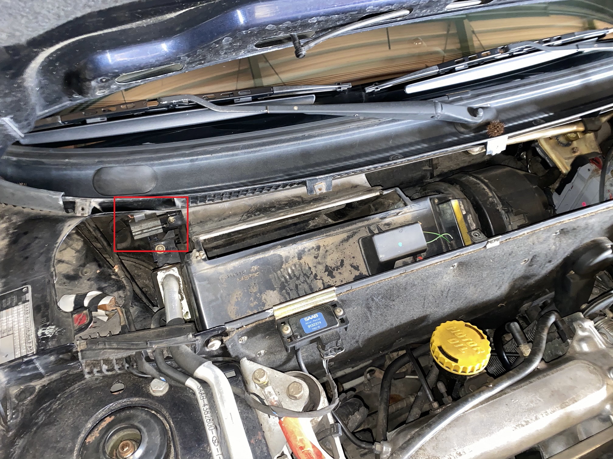

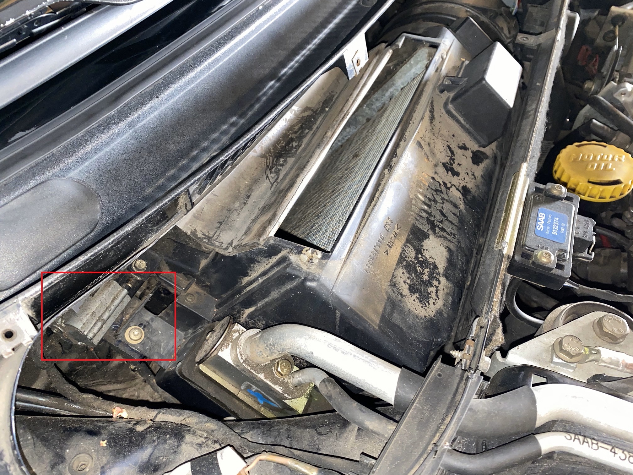

Sorry dann nochmal für laienhafte Frage dann: aber woran erkenne ich, ob die Klappe offen oder zu ist bzw. welche ist die Klappe? In rot eingekreist müsste ja der Stellmotor sein, d.h. die Klappe müsste in dem Filterkasten sein? Wie kann ich sie sehen, oder muss ggf. noch mehr raus?
IMG_8194.thumb.jpg.092a096df97901f1773a3dc165127c0a.jpg IMG_8195.thumb.jpg.f0a4c45d016e6ddc12a798ebf7f9c525.jpg
Ist bei mir schon ewig her, aber ich meine, die Klappe müsste in etwa waagrecht stehen. Nimm mal den Luftfilter raus, dann müsstest du sie sehen.
Korrekt :smile:
Siehe oben, und mehr muß nicht raus.

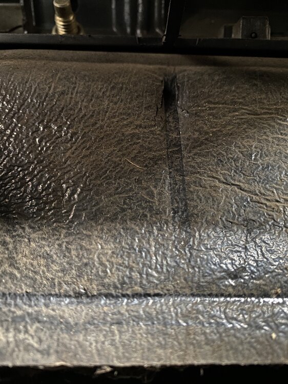

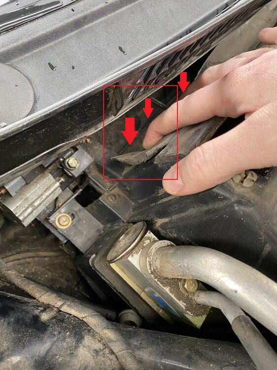

Ach ja, da fällt mit noch was ein: Weil die Klappe sich von Hand nur schwer bewegen ließ (wahrscheinlich wegen des Schneckengetriebes im Motor), habe ich den Anschlussstecker abgezogen, eine einstellbare Stromquelle (Konstanter") am motorseitigen Stecker angeschlossen, dann mit ca. 14 V den Motor bestromt und die Klappe damit in die "Auf"-Stellung gefahren. Damit lief er einwandfrei, nur die fahrzeugseitige Versorgungsspannung ist ihm halt zu wenig.
...falls geschlossem, Klappe einfach mit der Hand aufdrücken und Stecker abziehen...
Ich glaube ich bin zu blind :redface:

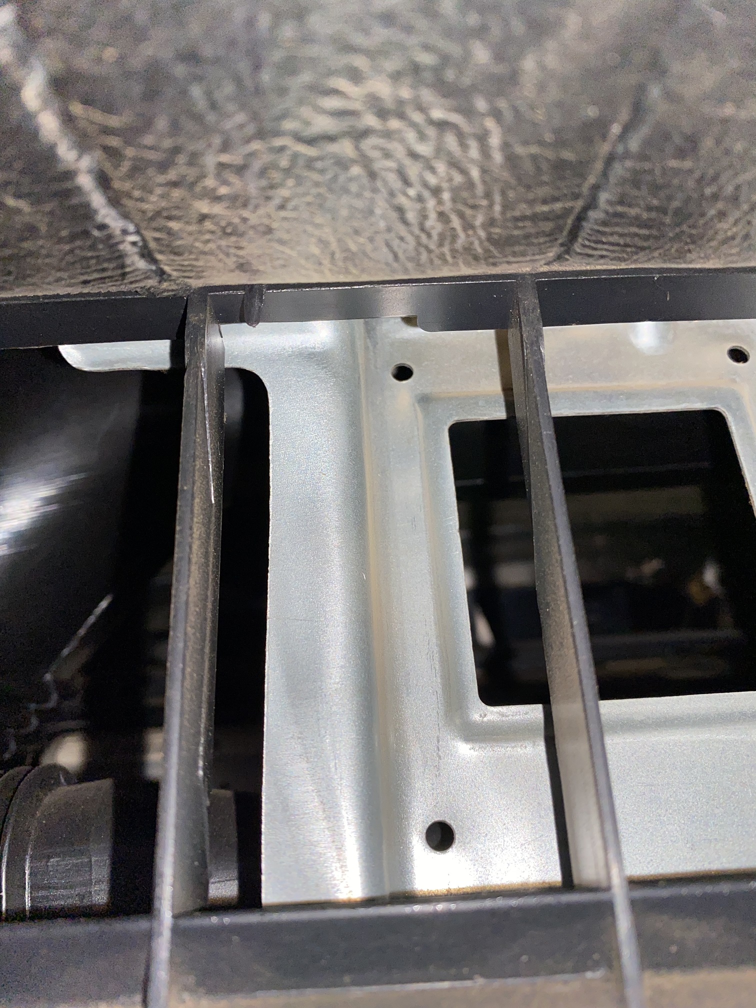

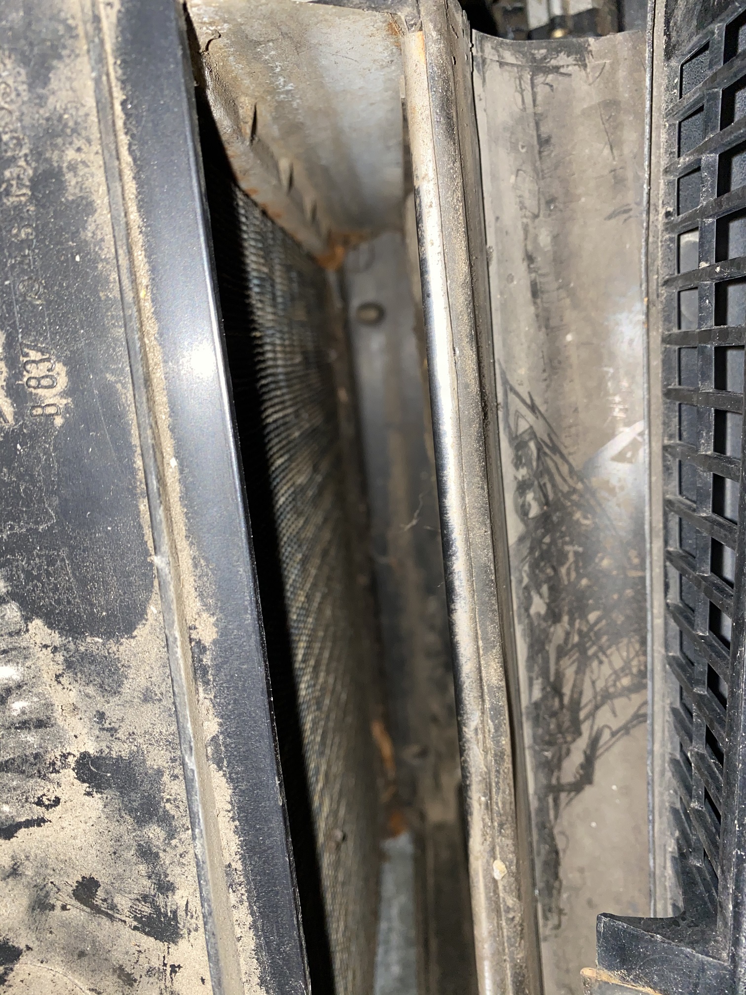

So sieht es im inneren des Kastens ohne den Filter aus - In der Perspektive ist links Fahrzeugfront <> rechts Cockpit:
So sehe ich keine Klappe irgendwie, nur bis zum Boden des Innenraumfilterkastens. Nach vorne ist der geschlossen, nach hinten geht es L-Förmig in Richtung Cockpit tiefer rein, komme nur mit der Hand nicht weiter rein. :biggrin:
Habe versucht dann das Handy reinzuhalten und nach hinten Richtung Cockpit zu fotografieren, dann sieht es so aus:
Perfekt, dann werde ich alles reinigen, neuen Filter rein und dann in dem jetzigen Zustand den Stecker ziehen und schauen, ob es wieder auftritt.
