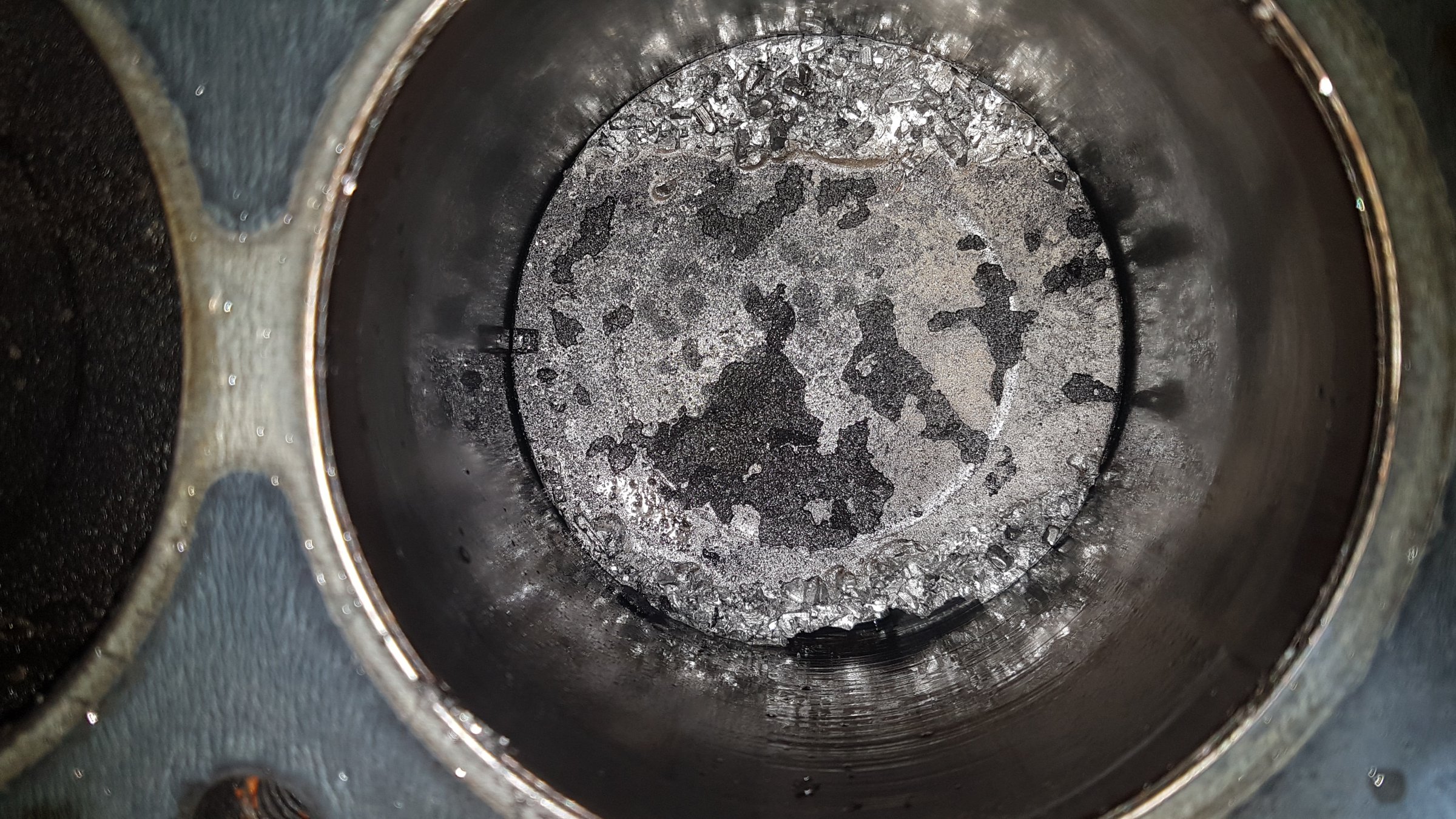

Mach das bloss nicht:
Mein Ergebnis sah nach etwas mehr als 150km so aus:
Ablagerungen an den Kolben- und Abstreifringen hatten sich gelöst, die Ringe leider auch und dann gesteckt.
Wenn der Motor ok ist, brauchst Du das nicht, bei Verschleiss merkst Du das auch so und kannst Folgeschäden wie krumme Kurbelwelle vermeiden.
Die wenigsten Spezialisten outen sich hier mit solchen Schäden :ciao::ciao:
