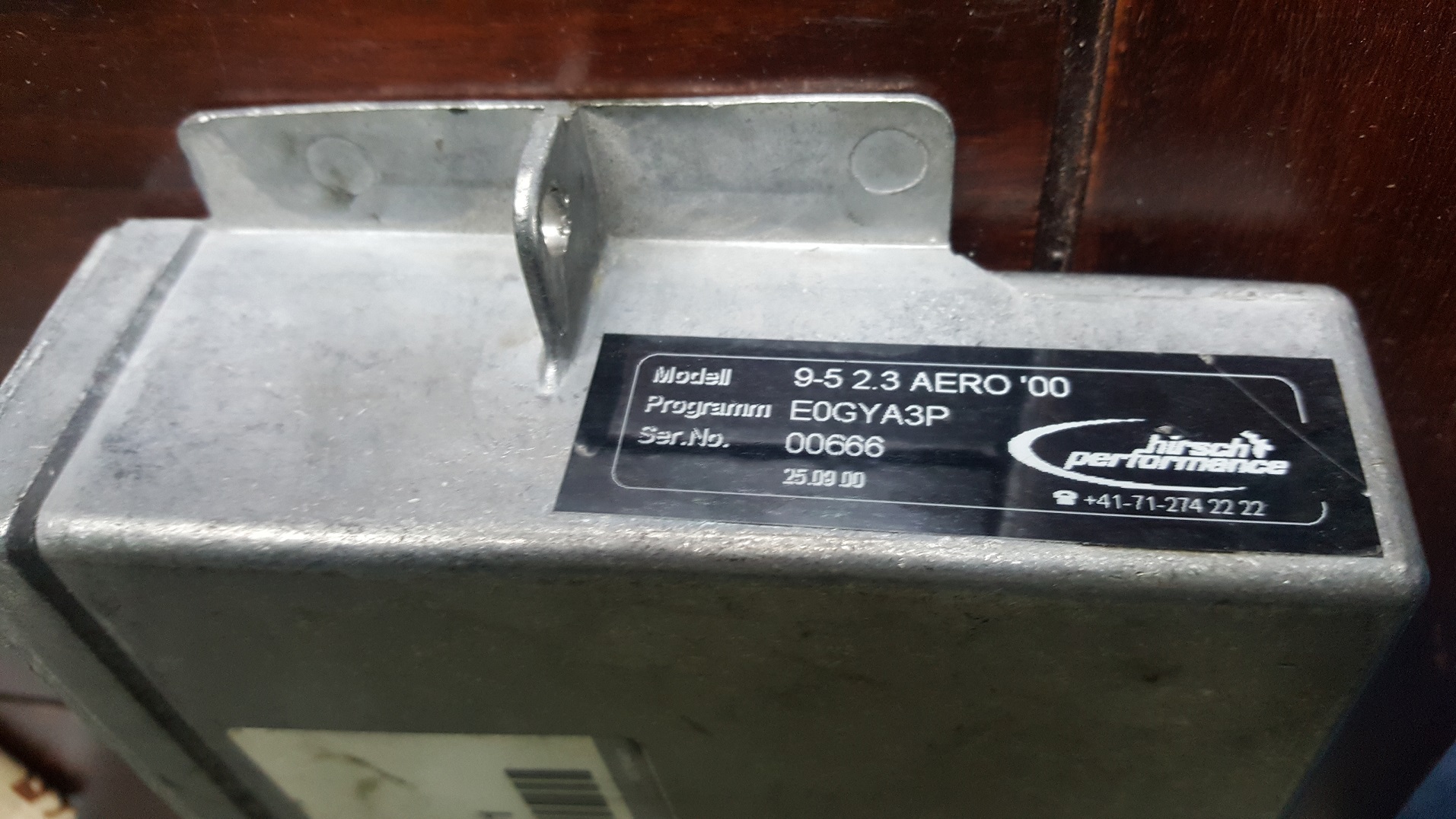

Moin.
Kann mir vielleicht jemand Daten über das Hirsch Steuergerät.
Hirsch selber gibt keine Unterlagen raus.
Danke und Grüße
Uwe

Hallo Uwe,
Diese STG wurde hat minimal 250PS hat, Auf diese Steigerung Hirsch alle Aero grundbasis 9-5er Getunt.
Zum Umbau braucht du auch andere Teile... welche Hirsch montiert. Und zwar.. Grössere Intake Pipe ( Kobra ) andere Turbolader.. Trolle hat Garrett TB28.. , + 3" Auspuffanlage mit sporkat.
Zum Troll R Umbau brauchst du auch noch andere Teile wie grösserer Intercooler + grössere Downpipe, spriztzdüsse, dann hat 272 -292PS und angepassten STG
Troll R EVO es ist total Wahnsinig 310-315PS - 440Nm da ist ein ( Premium Class ) zwischen HP.
Es ist alle für erste generation 9-5 bis 08/01.
Viele Grüsse und Unterhaltung mit HP
Petr

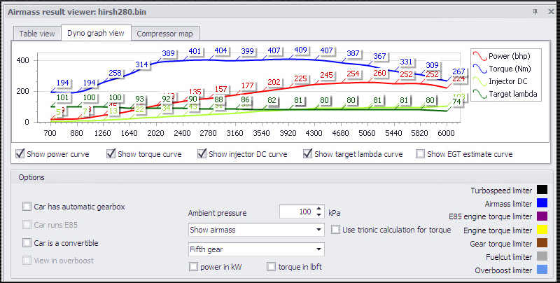

Zum Erreichen der 310PS ist kein GT28 Lader notwendig (auch wenn es drin steht). Es reicht die normale Cobra, 3" Hosenrohr (keine vollständige Abgasanlage), 3,5bar FPR (keine größeren Injektoren), LLK.
Für 280PS muss gar nichts geändert werden.
Auch bei Hirsch nicht (LLK ist jedoch empfehlenswert - auch ohne Hirsch; ansonsten schleppt man sich im Sommer die Berge hoch).
Mag vielleicht anders in dem Datenblatt stehen, aber ich habs probiert. Ab dem zweiten Facelift hat Hirsch auf den GT28 vollständig verzichtet und stattdessen "nur" noch 305PS angesetzt.
Durchgängig 3" sind erst ab Leistungen jenseits 350PS notwendig (am besten 3,5").
Bis dahin hat man den 15T im 6 bzw. 7cm² Abgasgehäuse aber auch komplett ausgereizt.

Für den AERO 2000/2001 gibt es nichts mehr offiziell von Hirsch.
Hatte gerade angefragt bzw. über meine Wkst anfragen lassen :rolleyes:
Yep....Hatte auch am Freitag mit Hirsch telefoniert.
2002er Aero auf 280PS gibt es auch nicht mehr, zitat:
"....da die Hardware(*Ladeluftkühler *Ansaugrohr) nicht mehr angeboten wird, gibt es auch keine Software mehr..."
