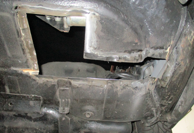

Moinsen!
Weiter ging's...
Grüße
Sewa

Moinsen!
Eigentlich wollte ich die Schweißerei gestern beenden. Aber nee! Kam alles anders...
Grüße
Sewa
