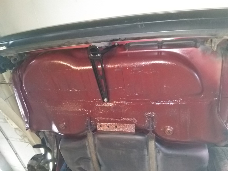

Neue Tankbänder gibts übrigens auch in Edelstahl.
Moin!
Das steht nicht auf dem Wunschzettel vom Kunden.
Ohne Flex würden die sowieso nicht mehr abgehen.
Außerdem, Tank aus- und einbauen fetzt allein nicht. Auch wenn er fast leer ist.
Grüße
Sewa
Der Tank kann doch dazu drin bleiben - ich hab eins nach dem anderen getauscht und den Tank mit einem Getriebeheber abgestützt.
Andererseits natürlich *die* Gelegenheit, auch darunter nach Reparatur- oder Konservierungsbedarf zu schauen...
Aber wenn nicht beauftragt...
Schon klar.
Ich habe das nur erwähnt, weil ich Tank bei einem 9000-er aus- und einbauen musste. Waren ca. 15 Liter noch drin.
Getriebeheber bekomme ich von Muttern zum Geburtstag, der bald ist.
Ohne Getriebeheber fetzt das nicht. Auch wenn es nur 15 Liter sind. Fang das Ding mal beim Ausbau ab, ohne ihn fallen zu lassen. :biggrin:
Einbau war auch lustig. Tank auf Kopp gestellt (damit Ärmchen zur Verfügung stehen) und ans Auto gepresst, bis wenigstens ein Gurt angesetzt war.
Aber auch das geht.

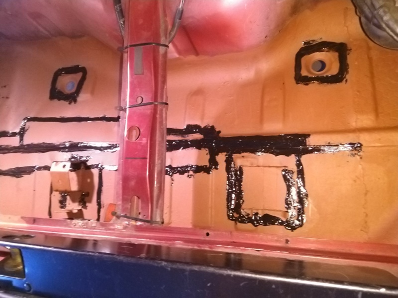

Moinsen!
Weiter ging es...
Grüße
Sewa

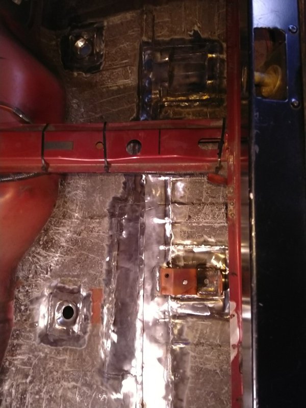

Echt interessant wie das so geht mit der Karosseriereparatur. Damit kenne ich mich so überhaupt nicht aus.
Warum hast du die Schwerschichtmatten lackiert? Optik?
Viele Grüsse
Frank
Viele Grüsse
Frank

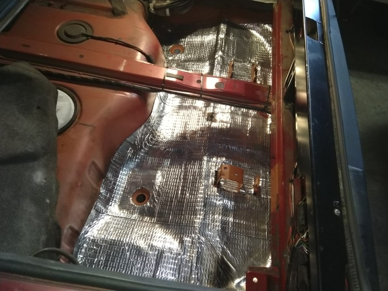

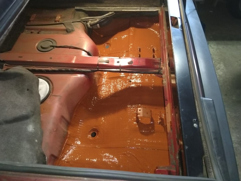

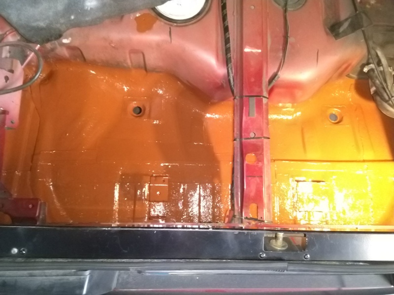

Moin!
Der Kofferraumboden soll Wagenfarbe bekommen. Der Lack hält aber auf glatten Oberflächen sehr schlecht. Daher habe ich die Metalloberfläche der Matten mit Brantho Korrux grundiert.
Brantho Korrux hat eine leicht rauhe Oberfläche.
Grüße
Sewa

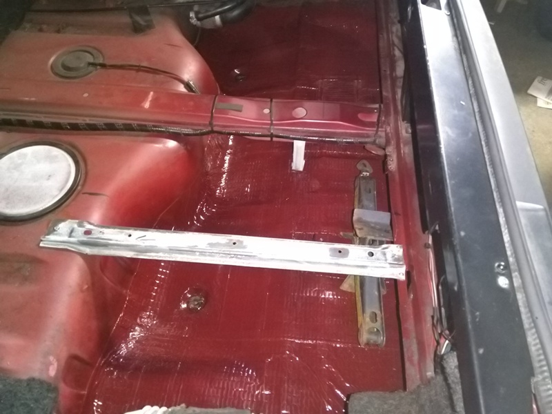

So. Färtsch!
Wieder ein "bil" gerettet. Freu' ick mir!
Grüße
Sewa
Sehr ordentlich! :top:
Sehr schön! Würde Dir meinen auch anvertrauen. Welche Matten hast Du da verwendet?
Sieht gut aus, aber die Matten sind nicht unbedingt erforderlich, man hört keinen Unterschied.:cool:
So. Färtsch!
Grüße
Sewa
Kann man bei Dir was in Auftrag geben?:smile:
Sieht wirklich gut aus.
Ooch Moinsen!
Mag schon sein. Aber okinool waren welche drinne, also kamen auch welche nach Sanierung rein.
Grüße
Sewa
Original sind aber reine Bitumenmatten ohne Alufolie drinnen und die auch nur eben verklebt. Sowas in etwa: https://www.ebay.de/itm/SinusLive-Antidrohnmatte-Dammmatte-Bitumen-Matte-Dammmaterial-ADM-50x20cm-2-7mm/280743250747?hash=item415d9a0b3b:g:71UAAMXQHPFRgrNI
[mention=75]klaus[/mention]: ich vermute die sind nur drinnen um unerwünschte Schwingungsgeräusche zu verhindern und nicht als Lärmdämmung.
Weder Geräusch noch Lärm ändert sich.:cool:
Schon klar. Aber 2,7mm sind zu dick. Okinoole waren 2mm.
Bei 2,7mm bleibt doch nichts mehr vom Kofferraum übrig. :biggrin:
Grüße
Sewa
Vielleicht haben sie auch eine Stabilitätsfunktion. :biggrin:
Klar, sobald das Blech darunter weggerostet ist.:cool:
Ja, Körperschall, angeregt durch Vibration.
Macht sich bei alten Autos gelegentlich schleichend bemerkbar, wenn die alten Matten austrocknen und dadurch das Gewicht der Matte leichter wird oder sie nicht mehr haftet.
Es ist durchaus möglich das man nach nach Schweissarbeiten ohne Matte keinen Unterschied im CV hört.
