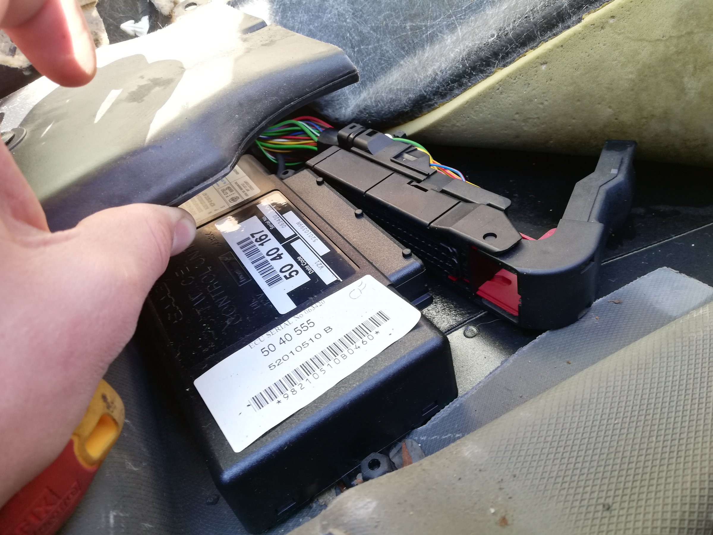

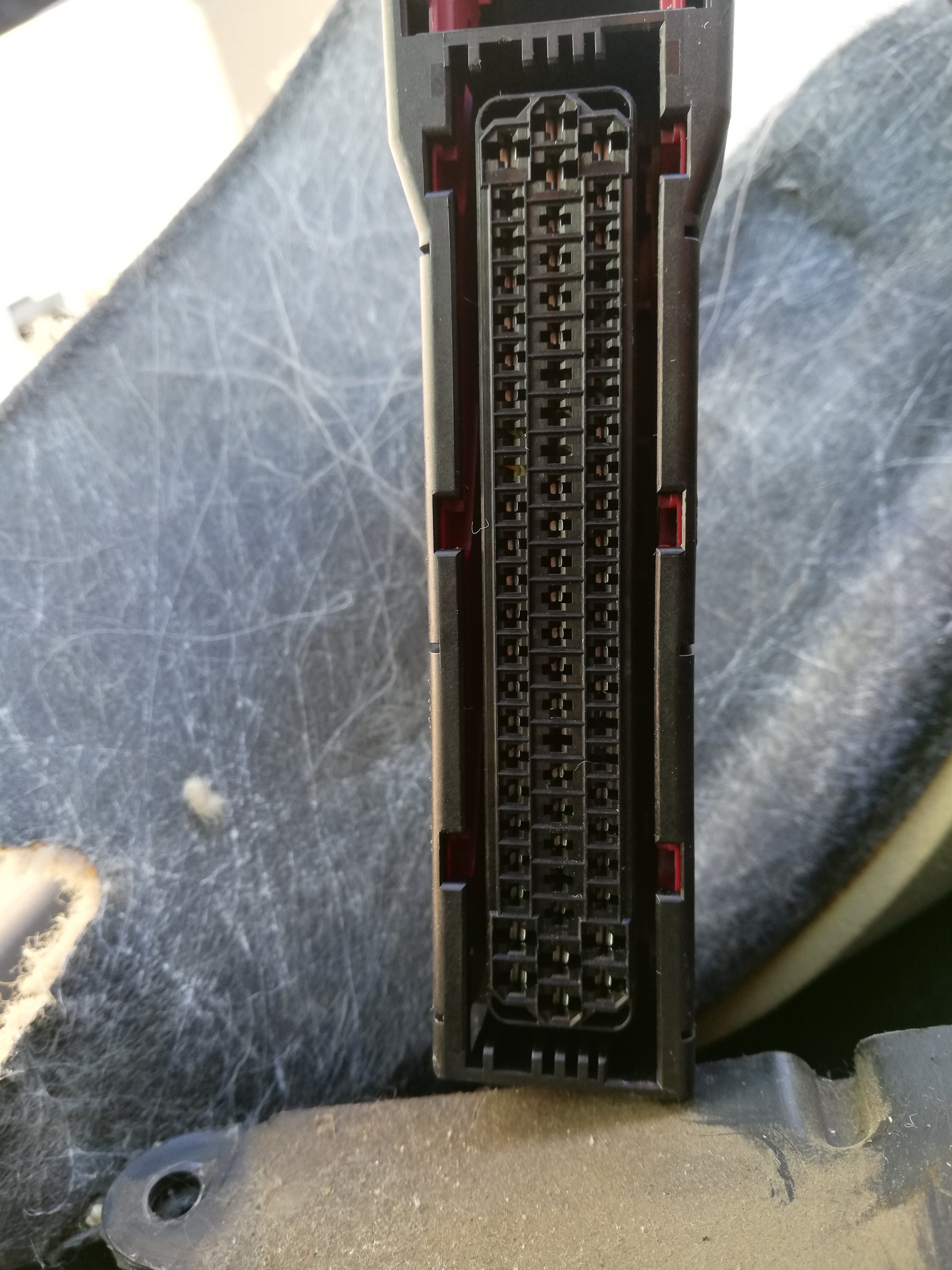

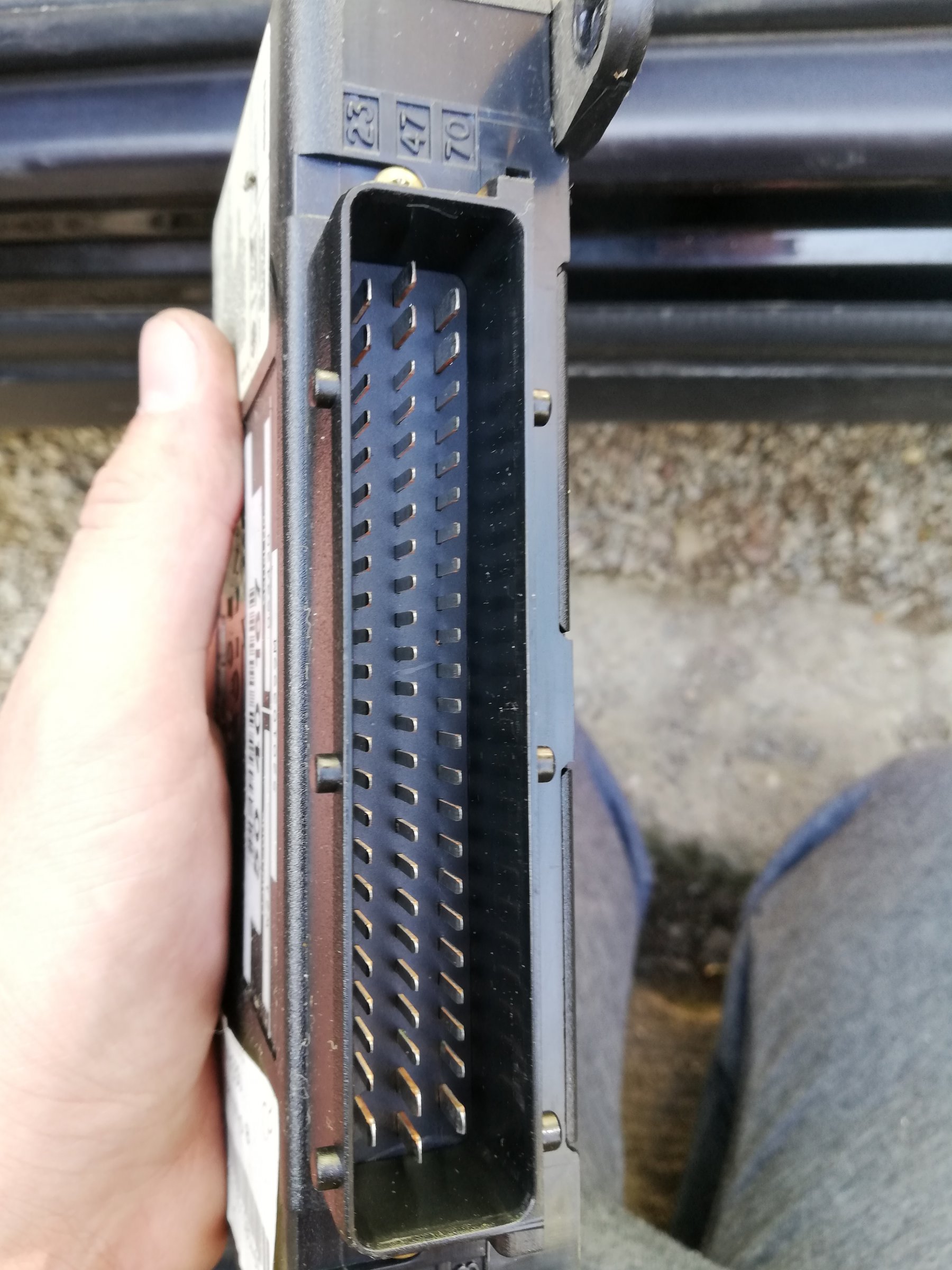

Habe es ausgebaut aber es war feucht aber da stand jetzt kein Wasser, und so sehen alle Anschlüsse auch nicht schlecht aus eigentluch
(Sicherheitshalber) gut trocknen lassen und mit Kontakt61 (nix anderes) einsprühen, bevor du den Stecker wieder aufsetzt.
Habe mal mit ganz ganz leichten Druck audgeblasen die "Buchsen" also den Stecker und die Steckdose sag ich mal.
Ich muss morgen mal schauen aber meines Erachtens nach sprang er vorhin besser an
Trockne das Steuergerät in der Wohnung gründlich!
Okay, dann werde ich es nochmal ausbauen
...und mit der Steckerleiste nach oben auf einen Heizkörper stellen, damit das Wasser nach oben entweichen kann. :smile:
