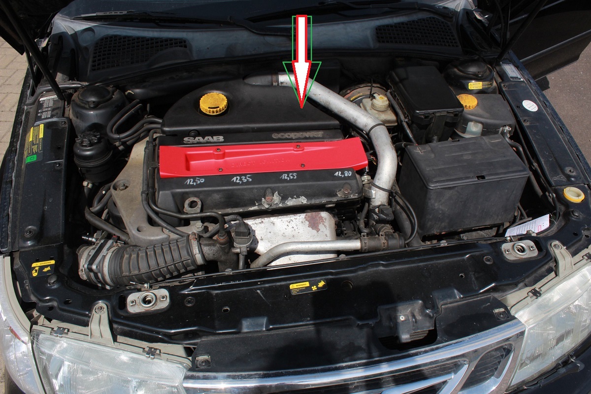

Den korrekten Sensor für die Ansauglufttemperatur findest du z.B. hier.
https://www.skandix.de/de/fahrzeug-teile/motor/kraftstoffaufbereitung/einspritzanlage/luftmassen-mengenmesser/sensor-saugrohr-ansauglufttemperatur/1019765/
Nicht ganz günstig der Kleine. Zur Not hätte ich auch noch einen Gebrauchten für einen kleinen Obolus.
[mention=438]phil23[/mention] Der Kühlmittelsensor für die Motorsteuerung(NTC) sitzt im Ansaugkrümmer, ...der Sensor für die Tacho-Anzeige im Zylinderkopf, getriebeseitig.
Bei jüngeren Modellen wird darüber auch der Kühlerlüfter gesteuert, wenn ich mich nicht irre.(denn dort fehlt der Thermoschalter im Kühler). :smile
...Der "Ersatzwert" oder die "Ersatztemperatur" ist ein fester Wert, der im Steuergerät abgelegtt ist. Tritt aber erst ein, wenn eine komplette Unterbrechung/Kurzschluß im NTC vorliegt. Dann gibt es wirklich unplausible Temperaturwerte. Erhöhte Widerstände durch korrodierte Stecker, z.B. werden dabei nicht berücksichtigt.
Da kann es durchaus vorkommen, daß im kalten Zustand mal eben 70°C im Tester auftauchen.

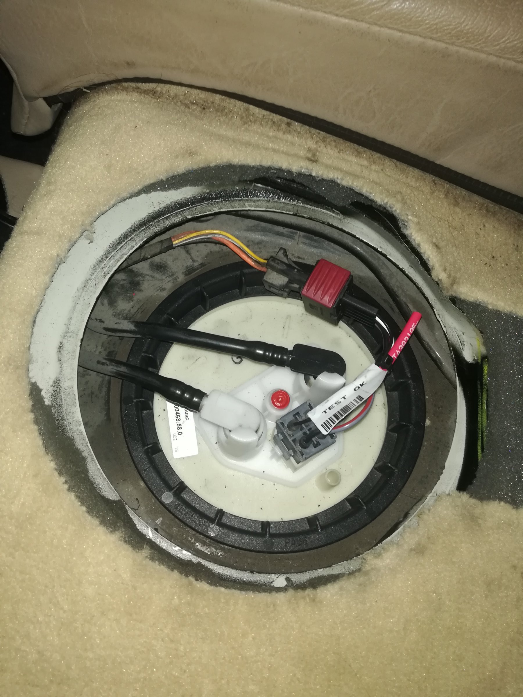

So habe es mal aufgemacht und geschaut, was kann ich da jetzt genau machen, es sieht alles trocken aus und die Schläuche sehen auch neu aus, also die 2 schwarzen
Habe es mal fotografiert, war ja logischerweise schon auf der Teppich

Rückbank umklappen und den Deckel darunter öffnen. Da sitzt die Kraftstoffpumpe. Vielleicht steht ja auch schon der Sprit auf dem Deckel, weil die Druckleitung nicht dicht ist. :smile:

Habe geschaut und es ist alles trocken, kann man das Teil den ausbauen um zu sehen ob was mit den Schläuchen ist oder ähnliches was kann man da machen.
Trocken ist alles habe geschaut
Sieht nach einer kompletten, neuen Pumpeneinheit aus. Also vermutlich kein Reparatursatz, bei dem in der alten Einheit nur die defekte Pumpe getauscht wird.
Aha, es ist also eine Pierburg 7.00468.58.0 verbaut.
Hat die etwas besonderes wo man drauf achten muss oder was oft fehlerhaft ist?
Da die Schläuche etwas weiter weg eine graue Staubschicht haben, sind die wohl nicht neu.
Pierburg ist schon mal nicht das billigste, sollte also ok sein.
Es wurde lt. Rechnung (davon hat Vincenc einige Seiten vorher Fotos eingestellt) eine komplette neue Fördereinheit für um die 300 Euro eingebaut.
