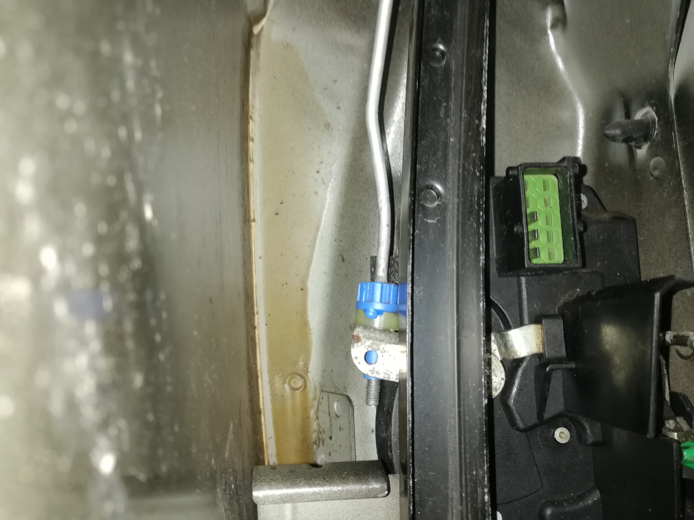

Genau so habe ich es auch gemacht und da schaue ich ja auf 2 sich bewegende Teile sage ich mal, zum einen auf den zür schnapper der die tür verriegeln soll also im Innenraum der schwarze Knopf und zum anderen den bowdenzug vom Tür griff, beides habe ich schon versucht aber nix hat geholfen
Du musst da schon weiter runter, an den Mechanismus am Schloß-Schnapper. Den mußt du versuchen von oben her irgendwie zu betätigen, sofern die regulären Betätiger ausgehängt sind.
Habe dahinter geguckt und davon einfach mal ein Foto gemacht aber mir fällt nix gravierendes auf
Ach, hatte zuerst auf deine PN geantwortet - du bist ja schon da, wo du hin mussst.
Und du kannst nicht erkennen, was (nicht) passiert, wenn du den Pin betätigst?
Den Stecker hast du schon abgezogen, oder?
Der Stecker ist schon ab, war auch mal In der Werkstatt der hat es mal probiert aber absolut kein durchkommen.
Heisst ich muss wahrscheinlich in eine bessere Werkstatt( gehe zur Zeit in eine da bekomme ich tips was ich machen soll und dann mache ich das dort selbst)
Grrrrrrr..... Vincent, Patapaya wollte wissen, ob Du den Stecker abgezogen hast oder ob der schon ab war!
Den Stecker habe ich abgezogen
[mention=13664]Vincenc[/mention] Steck den Stecker mal wieder drauf und horche/fühle mal, ob der Stellmotor beim Betätigen der Fernbedienung klackt...oder total tot ist.
Wenn sich nichts tut, dann den Stecker wieder abziehen und mit einem Multimeter messen, ob an den 3 Pins im Stecker irgendwo Spannung ablesen lässt, wenn die Fernbedienung betätigt wird.
Die Genaue Pinbelegung habe ich allerdings zur Zeit nicht vor Augen.
Wenn am Stecker irgendwo was ankommt und der Stellmotor im Schloß nicht funktioniert/absolut nichts sagt...und die kleinen Hebelchen am Schloß sich bewegen lassen, aber mechanisch nichts am Schloß ändert, dann hilft nur die Zerstörung des Schlosses, um die Tür öffnen zu können.
Und die Tür muß geöffnet werden, um das Schloß zu erneuern. Vorausgesetzt, daß Schloß ist tatsächlich elektrisch oder mechanisch defekt!!!
[mention=800]patapaya[/mention] Die Türverkleidung ist ja schon soweit gelöst und das Schloß von innen freigelegt.
Hast Du die Pinbelegung zur Hand?...um am Stecker zu prüfen, ob da was an Spannungg ankommt?
Nicht, daß das Schloß in Deadlock steht und mechanisch nicht mehr zu öffnen ist...aber der eigentliche Grund ein Kabelbruch ist. :smile:
