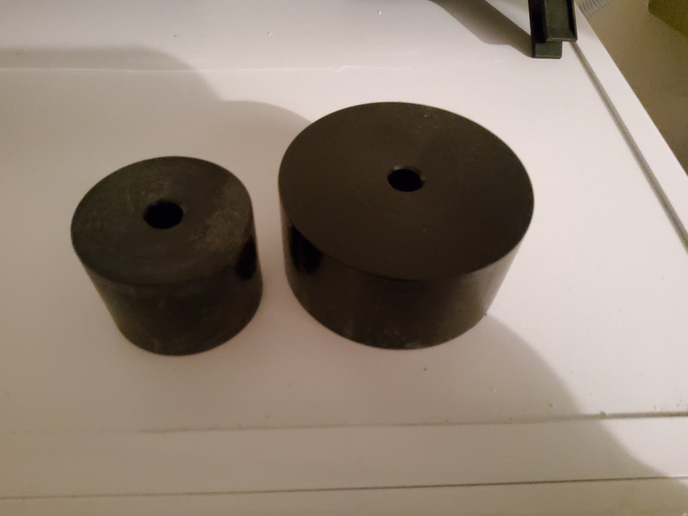

Sind runde Scheiben mit einem Loch in der Mitte für die Schrauben. Der Durchmesser der Scheibe entspricht der Auflagefläche. Das Anheben ist im Grunde auch relativ einfach. Alle Schraubverbindungen lösen. Auf einer Seite die Schrauben rausdrehen. Den Wagenkasten anheben. Die Scheiben zwischen Wagenkasten und Leiterahmen einfügen. Schrauben rein und mit der anderen Seite weiter.

Die Distanzstücke aus Kunststoff kommen zwischen den Rahmen und die Karosserie.
Also die Distanzstücke bzw. die Scheiben sind aus Kunststoff?
Ja, ein hochfester Kunststoff. Habe mal ein Bild angehängt.
