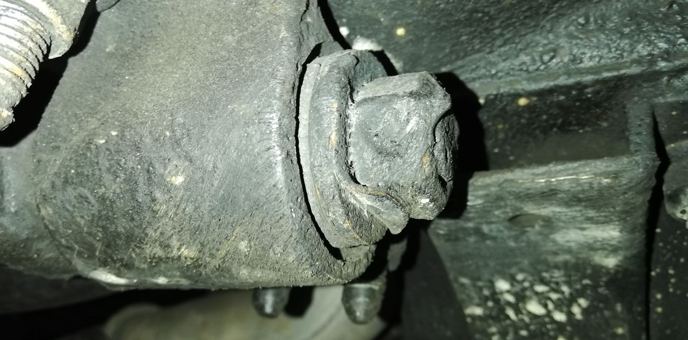

Jetzt war also der Plan mal die Buchsen der Zugstreben und des Panhardstab genauer zu begutachten. Ich hatte sie zwar schon mal angesehen, sie sahen eigentlich nich recht gut aus.

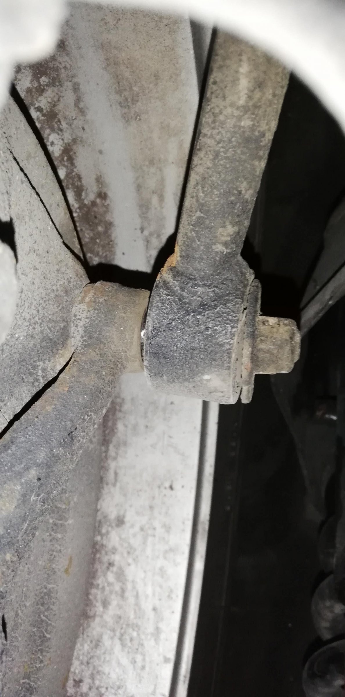

Nun hab ich das Auto mal jeweils mit einem Rad auf die Auffahrrampe gestellt.
Hier sind die Bilder:
IMG_20200725_140941.thumb.jpg.89085008908746f01fbdc35ca9dd34c0.jpg IMG_20200725_140709.thumb.jpg.c3441fd5a5d56276a8a48a8897ea6238.jpg IMG_20200725_140223.thumb.jpg.3a1516d1670dbd251d61d423ddec9020.jpg IMG_20200812_114347.thumb.jpg.32e55283745318bd15af00bc6482b680.jpg

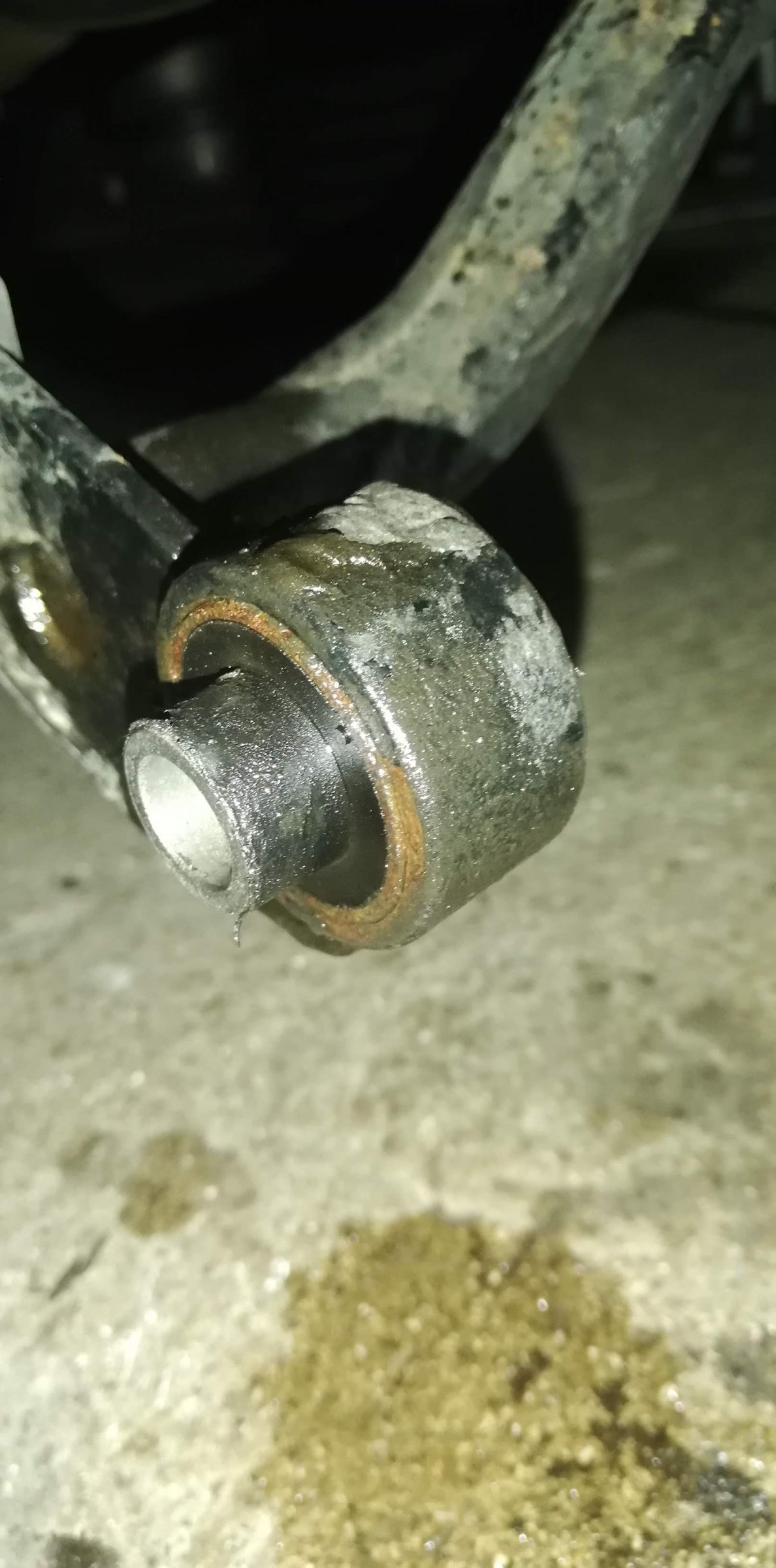

An den dicken Buchen der Zugstreben sind nur ganz leichte Ablösungen an der Innenhülse zu erkennen (leider hab ich das gute Photo nicht mehr). Durch Zufall konnte ich jedoch entdecken das die Buchen des Stabis nicht mehr gut sind. Unbelastet war das nicht zu erkennen.
Deshalb folgte nun die weitere Zerlegung.
IMG_20200804_125010.thumb.jpg.edffdf1d8785c80422f186d217953e72.jpg IMG_20200804_124958.thumb.jpg.772acf16a1530ae19aefb60d2584fdf4.jpg
Hier die Buchsen des Panhardstabes. Erst beim Verbiegen der Innenhülse auch hier leichte Ablösungen. Bei den Zugstreben in etwas das gleiche "Bild".
Ob das die Gründe für meine Hinterachsprobleme sind? - Alle Buchsen sind zumindest noch original Saab und vermutlich noch nie getauscht. Deswegen habe ich beschlossen sie durch Powerflex zu ersetzen. Bis auf die Stabibuchsen mit Stahlaußenhülse. Die habe ich noch als Saab Teil.

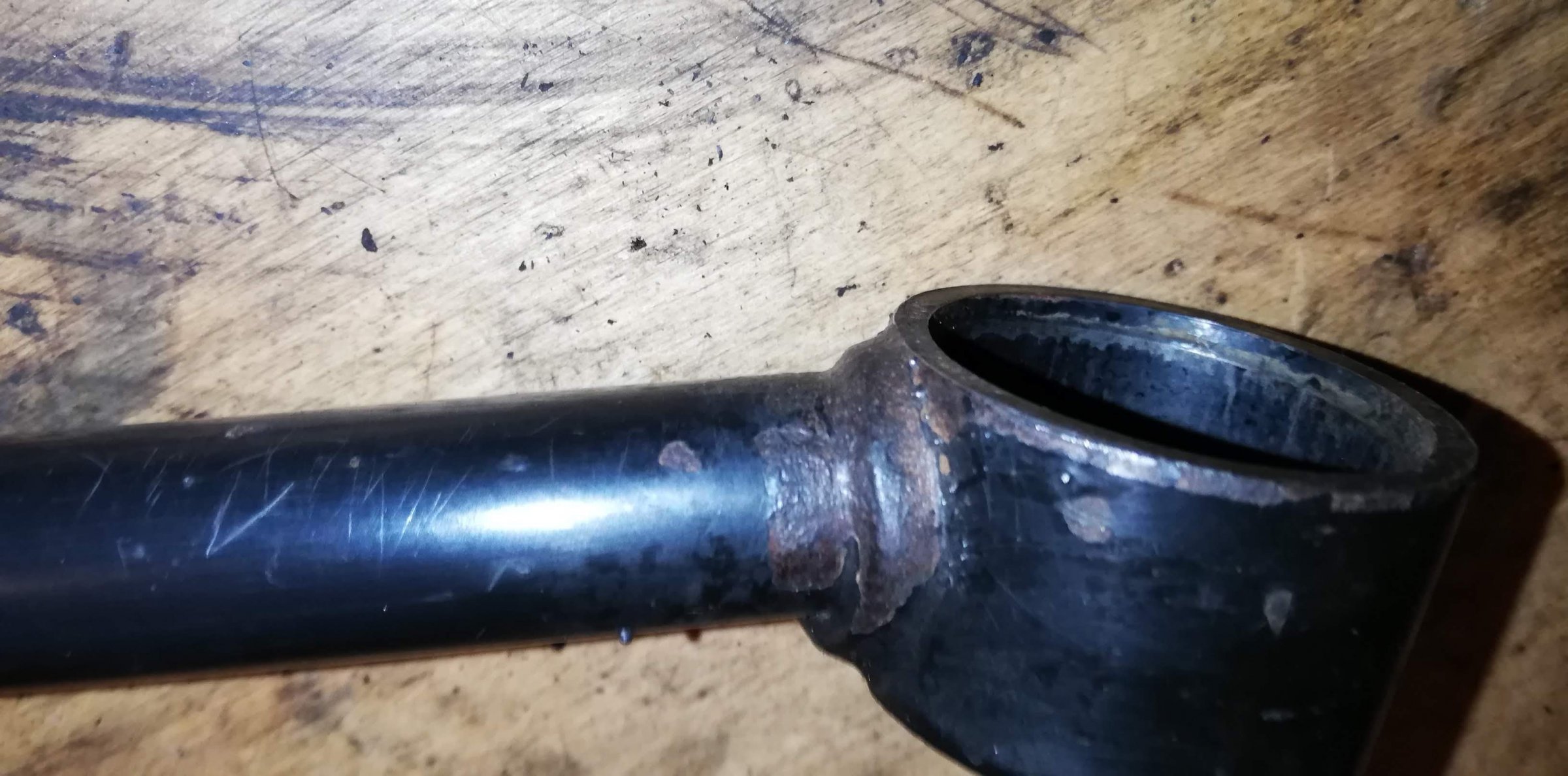

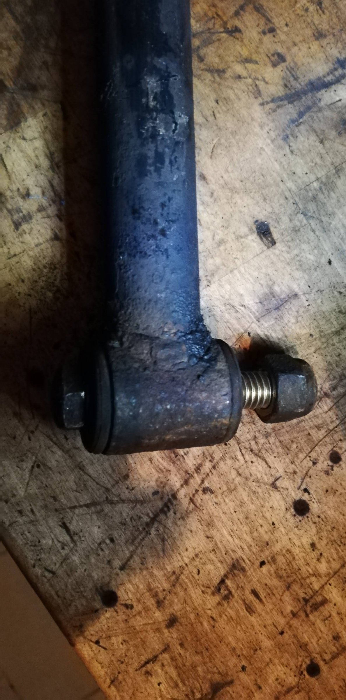

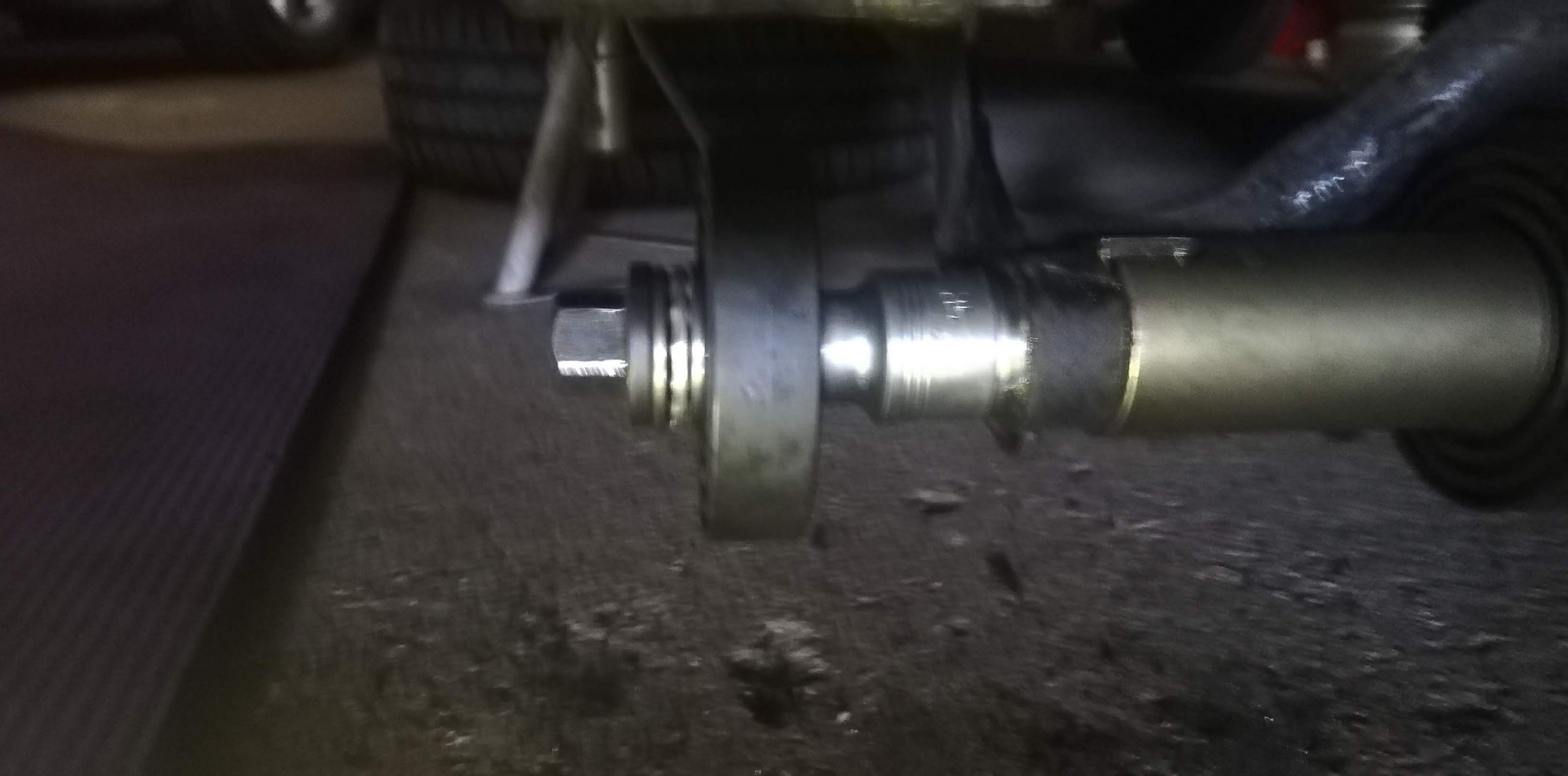

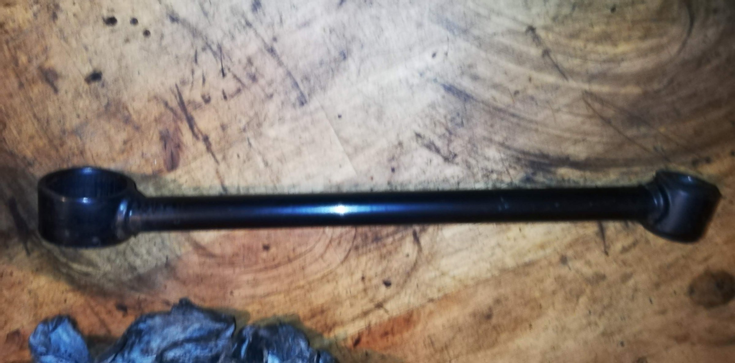

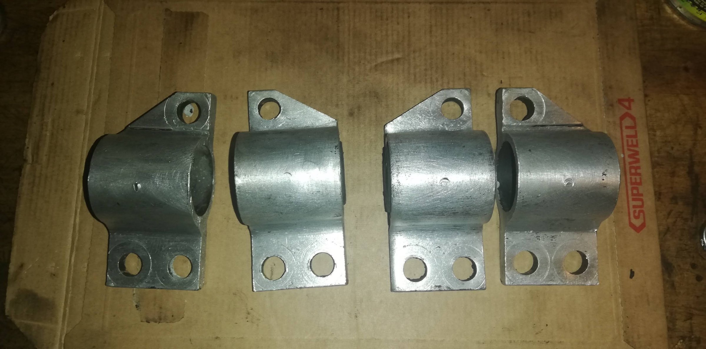

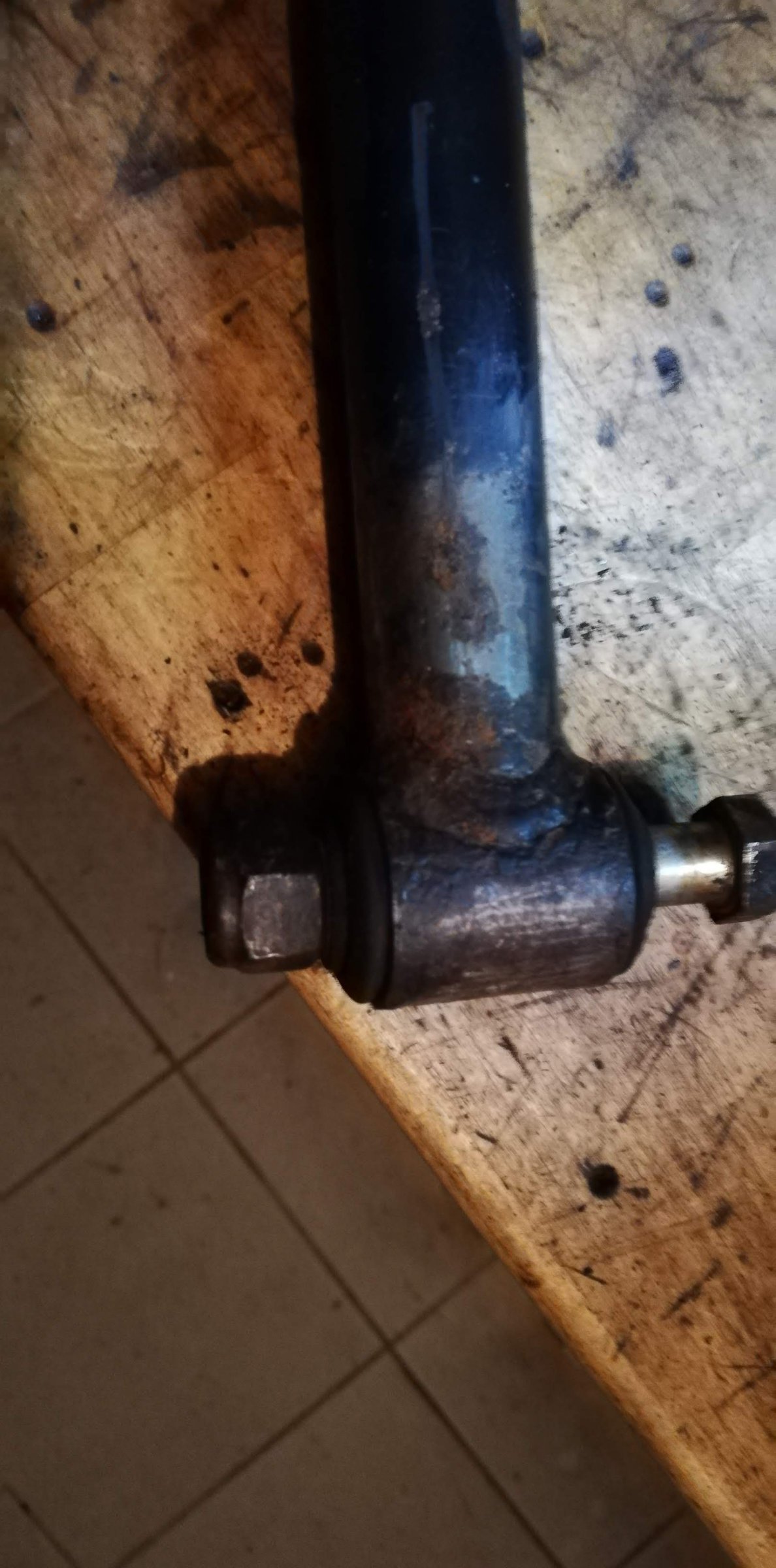

Hier habe ich ein paar Bilder von der Aufbereitung der Streben , sowie Kommentare zur Demontage.
Nach der ersten Begutachtung der Streben bin ich davon ausgegangen das ich sie komplett neu lackieren muss. Doch beim Reinigen hab ich gemerkt das unter dem Schmutz eine Wachsschicht ist. Darunter sahen sie noch sehr gut aus. Lediglich an den Enden wo die Augen angeschweißt sind , war Rost.
IMG_20200804_125059.thumb.jpg.3670a2649435379fa4b40b4a39e96d86.jpg IMG_20200804_125043.thumb.jpg.963baa50d1c496abf13d28381b816ee2.jpg
.... jeweils zwei Schichten Owatrol und Chassilack an den angegriffenen Stellen.
IMG_20200814_133217.thumb.jpg.2b48c7dbe5124a1c57a5c5e8ccf7216c.jpg IMG_20200814_133229.thumb.jpg.977529d363a908e6116fd08d1bbaa07f.jpg

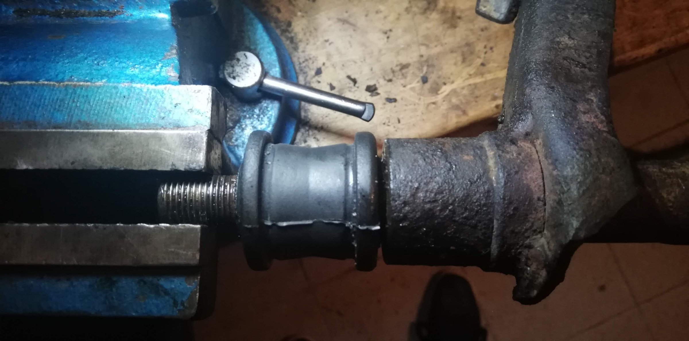

Den Stabi hab ich nicht ausgebaut. Zum Auspressen habe ich so einen Werkzeugsatz mit Gewindestangen und Hülsen.
... habe jedoch nicht geschafft die Buchse am Aussenmantel damit auszudrücken. Das Auspressdruckstück ist immer wieder vom Rand des Stahlmantel abgerutscht und dann hat sich die Vorrichtung schief gezogen. Mit der bewährten Metode ging es jedoch auch relativ flott.
IMG_20200812_141550.thumb.jpg.af2c333919069435cb8a7e90754ef727.jpg Innenbuchse rausrücken und Mantel aufsägen...
Die neuen Buchsen konnte ich dann problemlos mit meinem Werkzeugsatz einpressen.

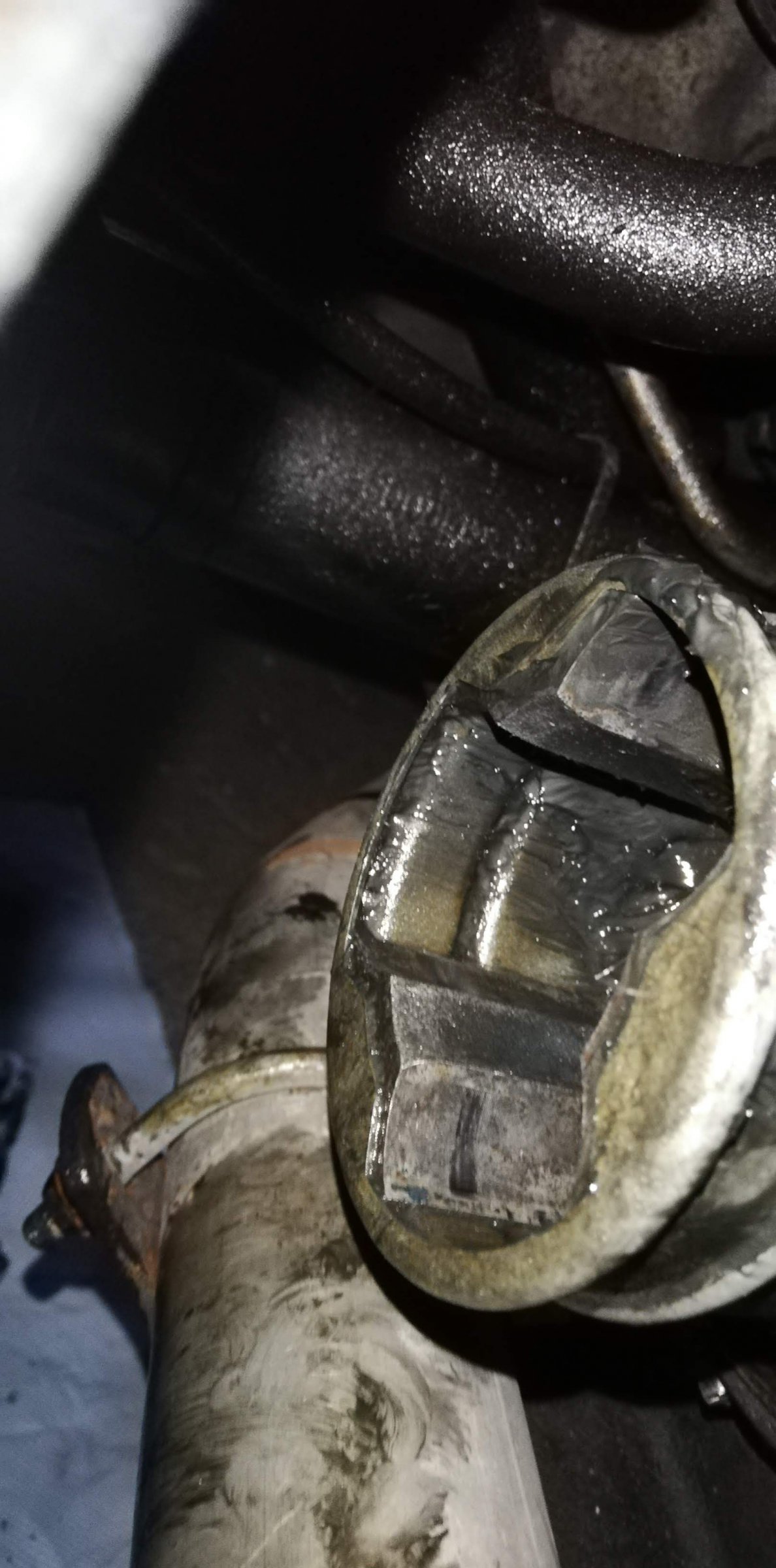

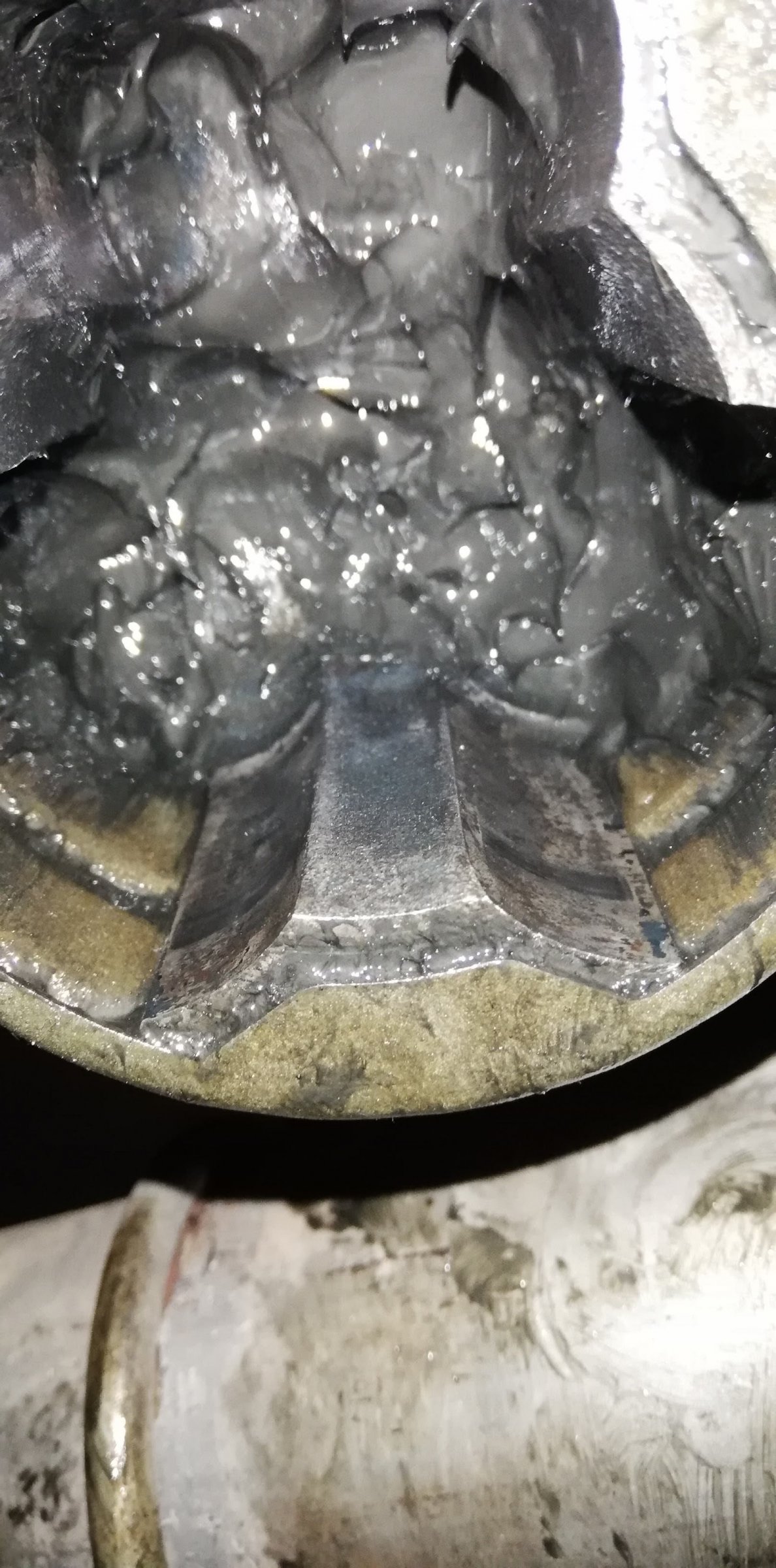

Gestern hab ich den Tripoden Topf Rechts inspiziert.
So sehen die Innenflächen aus:
IMG_20200828_170554.thumb.jpg.400d7c8c8166a4b40a6c06eafe14dd51.jpg IMG_20200828_170626.thumb.jpg.1e81ee04e22fdc1f7e255f07d8268020.jpg
Ich konnte keine Welligkeit oder Einlaufvertiefung spüren. Wie ihr sehr kann man die Kontaktflächen zu den Tripodenwalzen erkennen. Das ist jedoch wie gesagt keine Vertiefung oder ä
Ähnliches.
Ich hab mir auch den Tripodenstern angesehen. Konnte keinerlei Spiel feststellen. Auch der Rundlauf war homogen. Weiß nicht was ich dort sonst noch beachten könnte.
Ich denke die linke Antriebswelle brauche ich nicht mehr ausbauen, denn dort war das Spiel noch geringer.

Dann mach es sauber und fbenutze neues fett für tripoden.

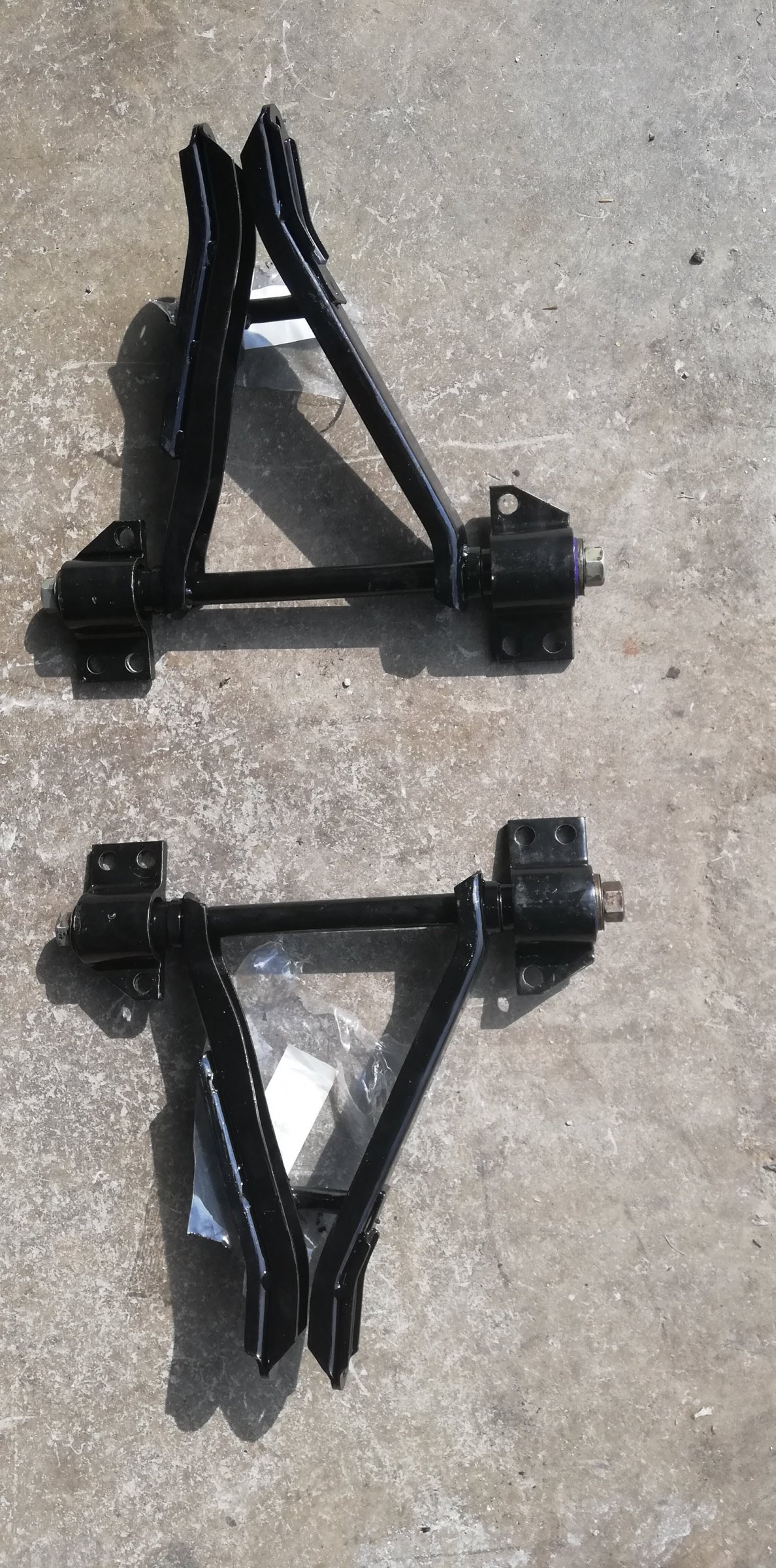

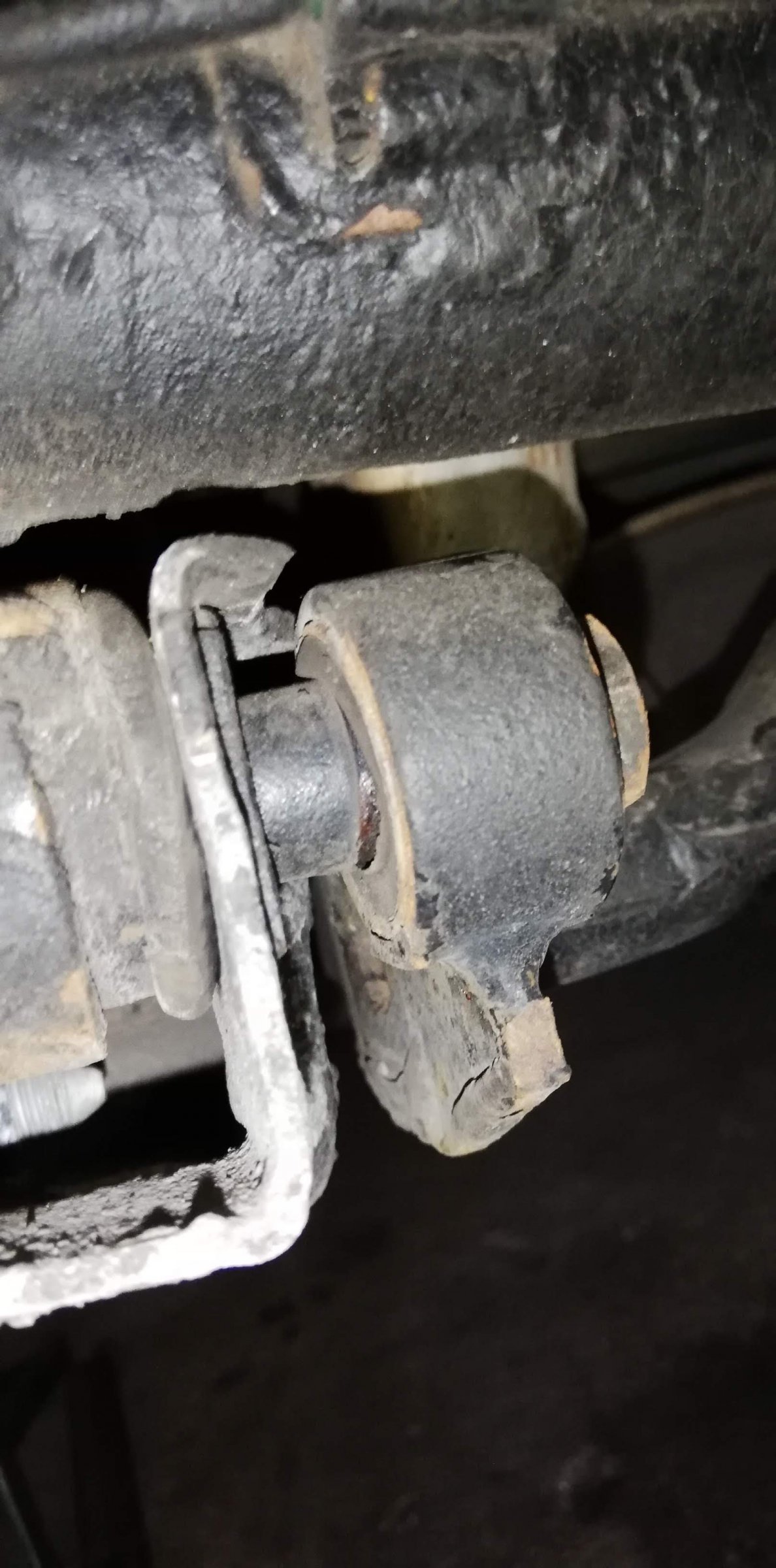

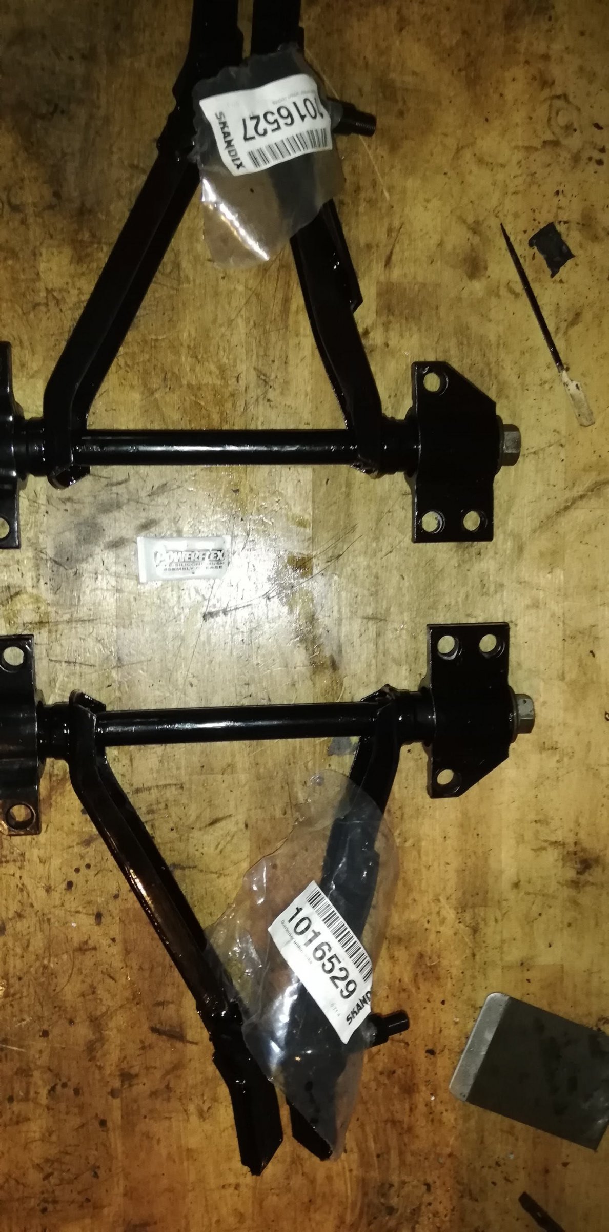

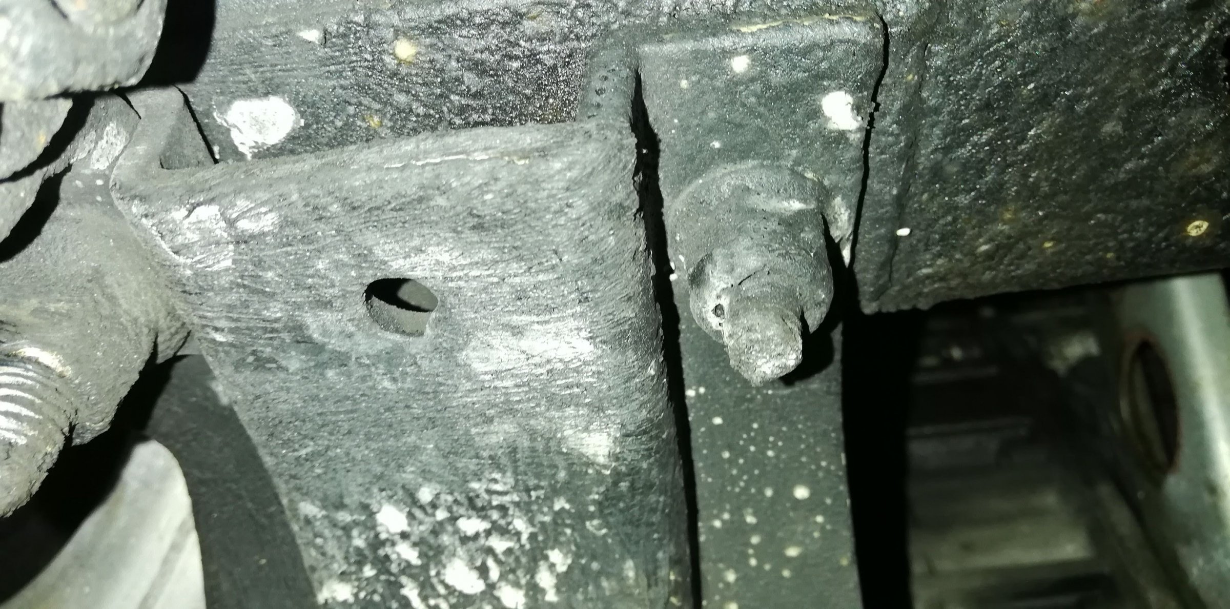

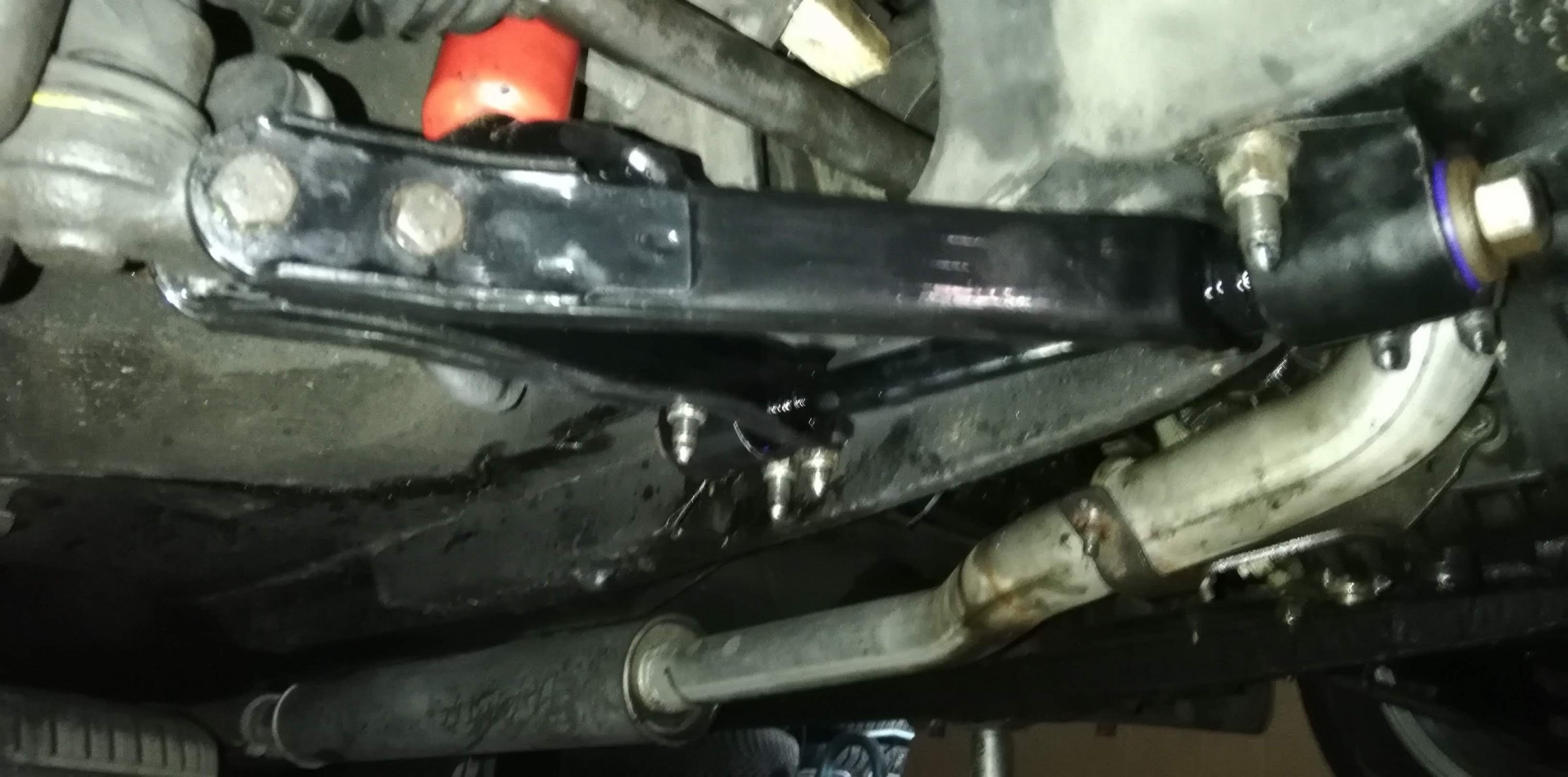

Das zweite Thema bei diesem Reparaturabschnitt sind die unteren Dreiecksquerlenker, wie Eingangs schon erwähnt.
Die werde ich prophylaktisch gegen neue tauschen.

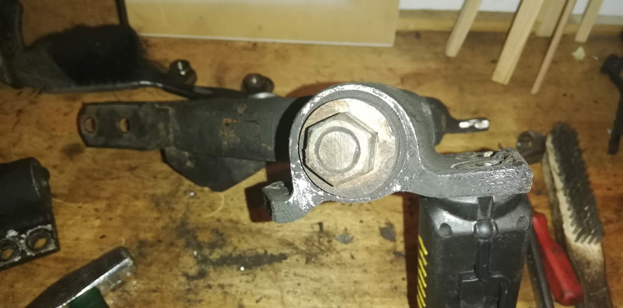

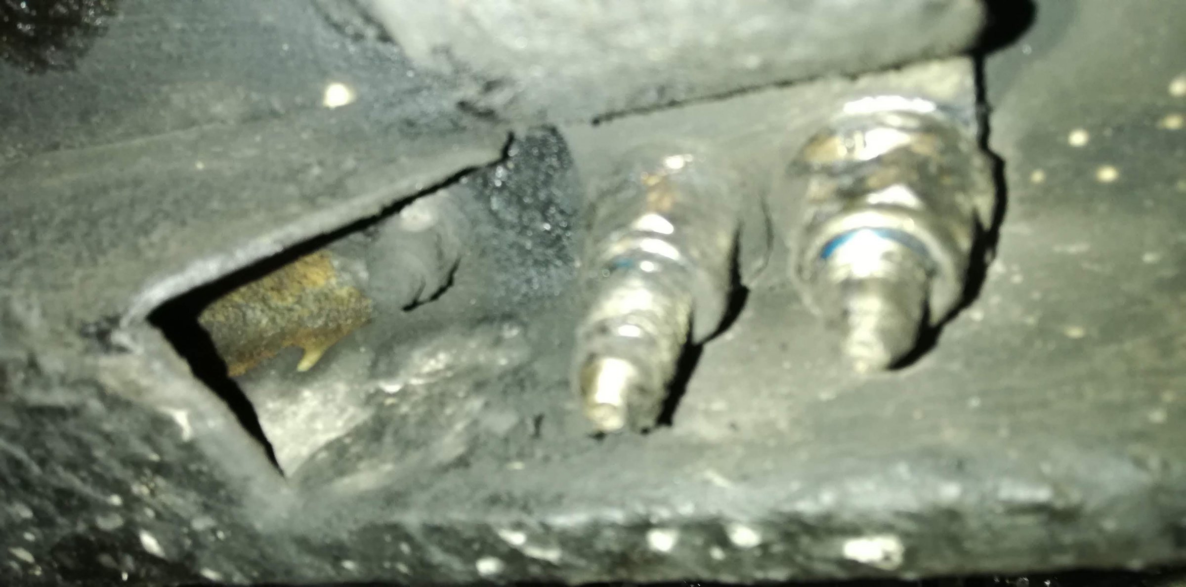

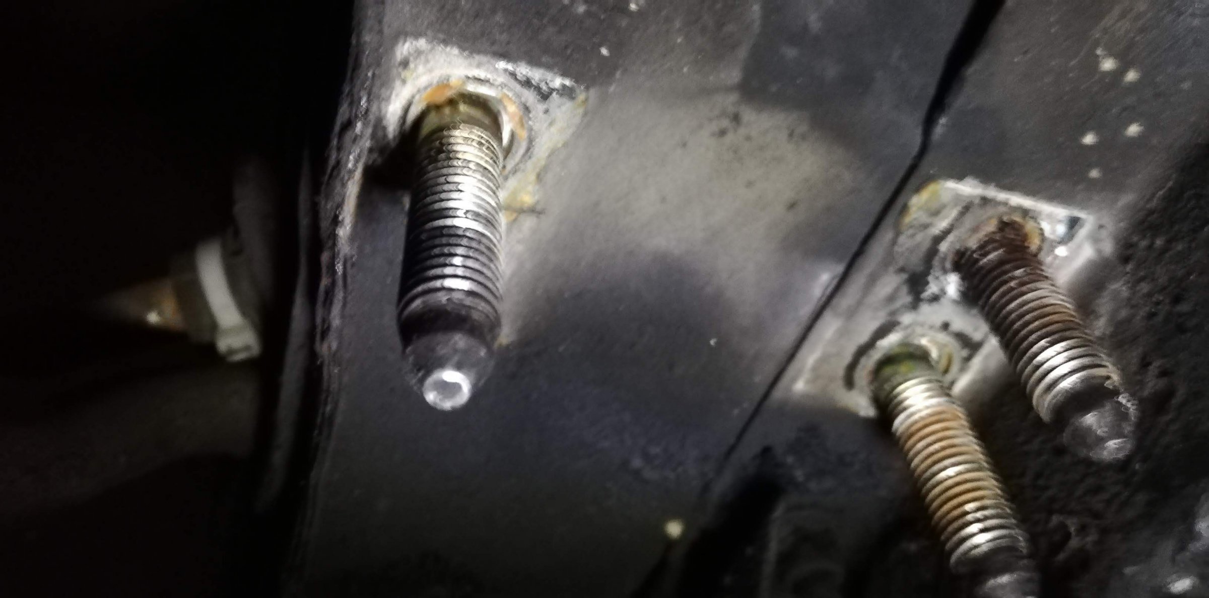

Hier ein paar Bilder von der Demontage. Ganz interessant, wie ihr sehen könnt ist am Unterboden und auch an den Achteilen eine relativ dicke Beschichtung drauf. Das ist öfter kein gutes Zeichen, denn gern lauert darunter umfangreicher Rostbefall der vertuscht werden sollte.
IMG_20200828_160247.thumb.jpg.3c66a4ae658af19438d1516b28026753.jpg IMG_20200828_160239.thumb.jpg.65b822c1dd31f8316b3fe3adf36bbd3d.jpg

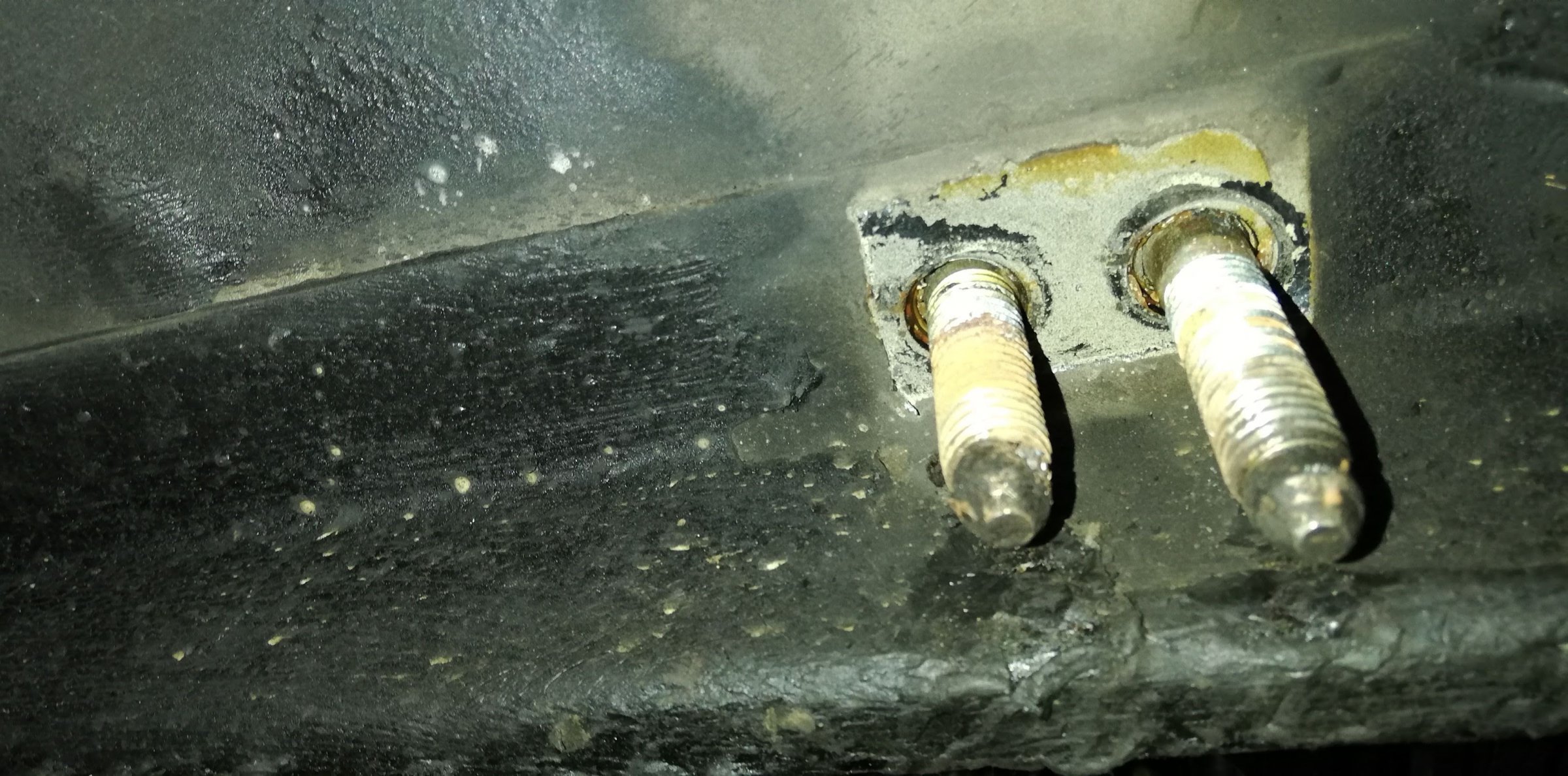

Bei mir ist dies eine wachsartige Beschichtung die mit der Drahtbürste gut runter geht. Darunter kommt meist eine sehr intakte Oberfläche zu Tage. Das hat sich nun schon an verschiedenen Stellen am Unterboden so gezeigt. Ich vermutet die Schicht wurde schon sehr früh ggf. sogar gleich bei Auslieferung aufgetragen.
... Glück gehabt , auch unter den Lagerkonsolen ist das Blech noch intakt...
IMG_20200829_155155.thumb.jpg.54bdfb5d65bd0fc379a6b15e3aa239e0.jpg IMG_20200829_162326.thumb.jpg.01992812c921adb616d1b2dd975b2acf.jpg
Die Stellen brauche ich nur mit Owatrol und Fluidfilm Geel behandeln.
Die Gummis sehen noch gut aus, sitzen mittig und zeigen auch bei Biegebeanspruchung keine Auffälligkeiten.

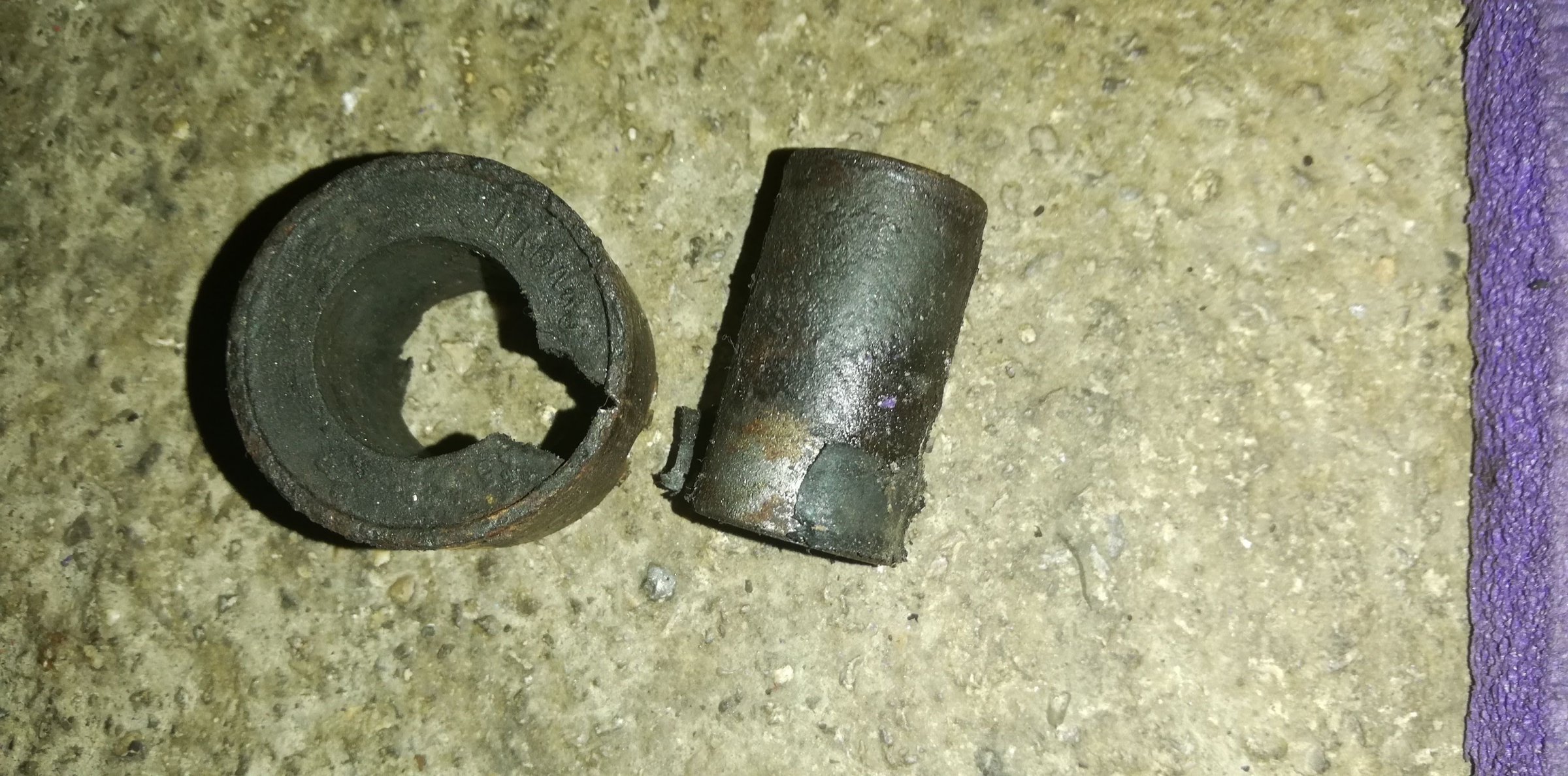

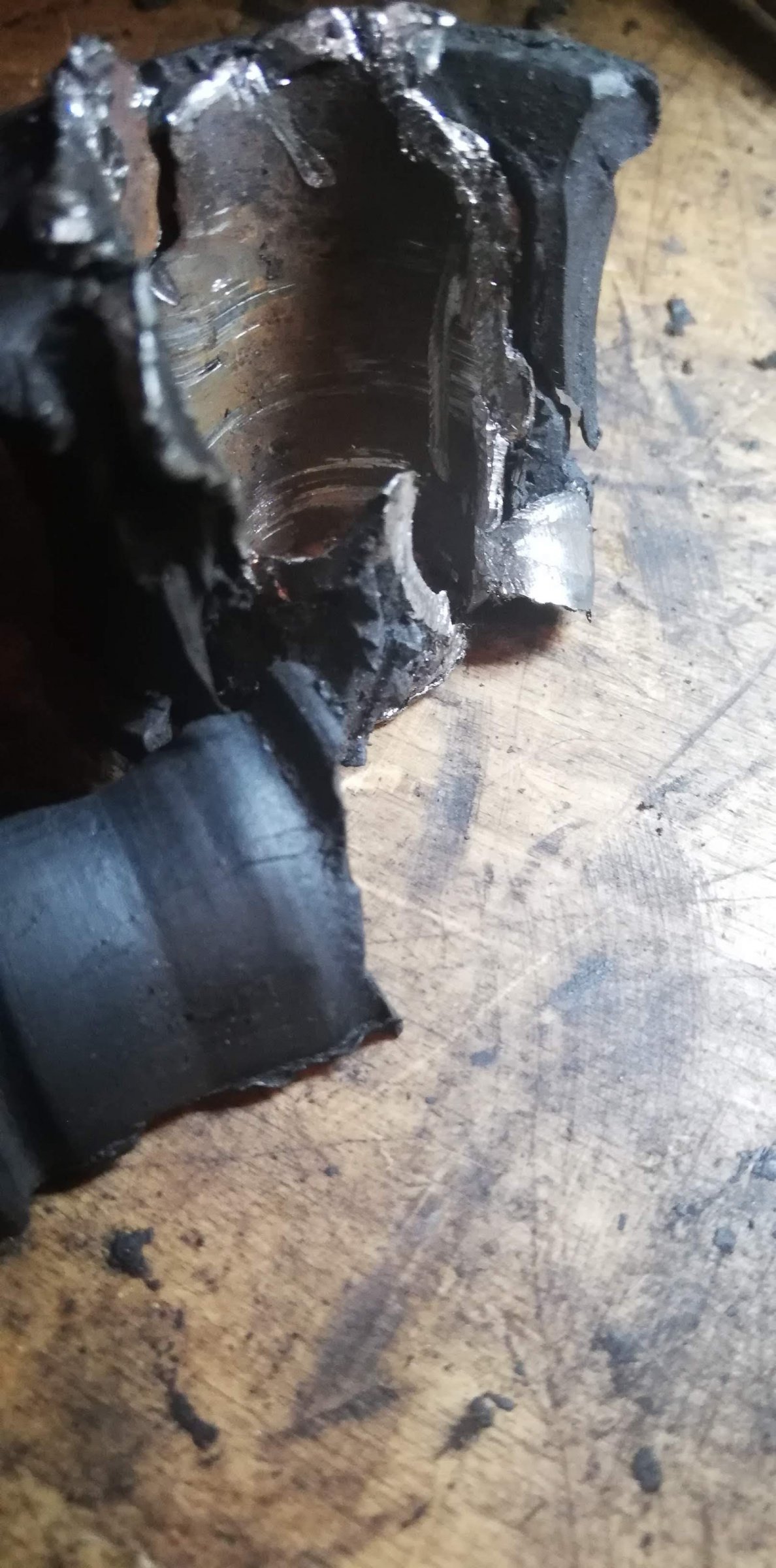

Leider hab ich eine davon nicht heil runter gekriegt. Die Innenhülse war festgerostet.
IMG_20200830_183854.thumb.jpg.6a0ac4fdd77a0b3b9acce7108182a575.jpg IMG_20200830_193445.thumb.jpg.efc43686421b19b47ab18864c3502a49.jpg
Was mache ich nun? Nur die kaputte Buchse durch ein billiges Reproteil ersetzen?
Dann hätte ich an einer Stelle vielleich eine anderes elasisches Verhalten. Macht das was?
Oder 4 mal Powerflex?
Hab nun erst mal beides bestellt. Mal sehen was ich da mache...
Werde berichten :smile:

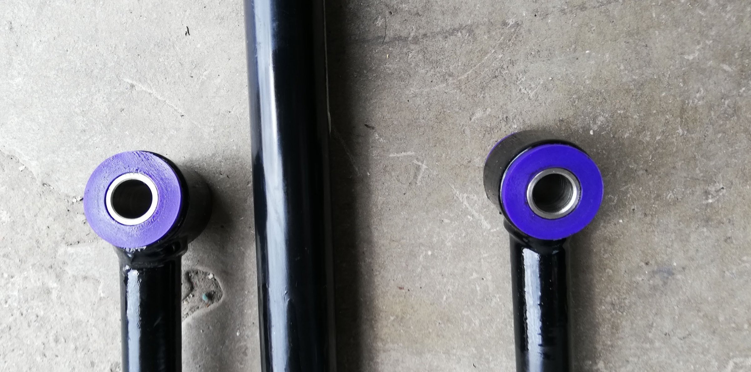

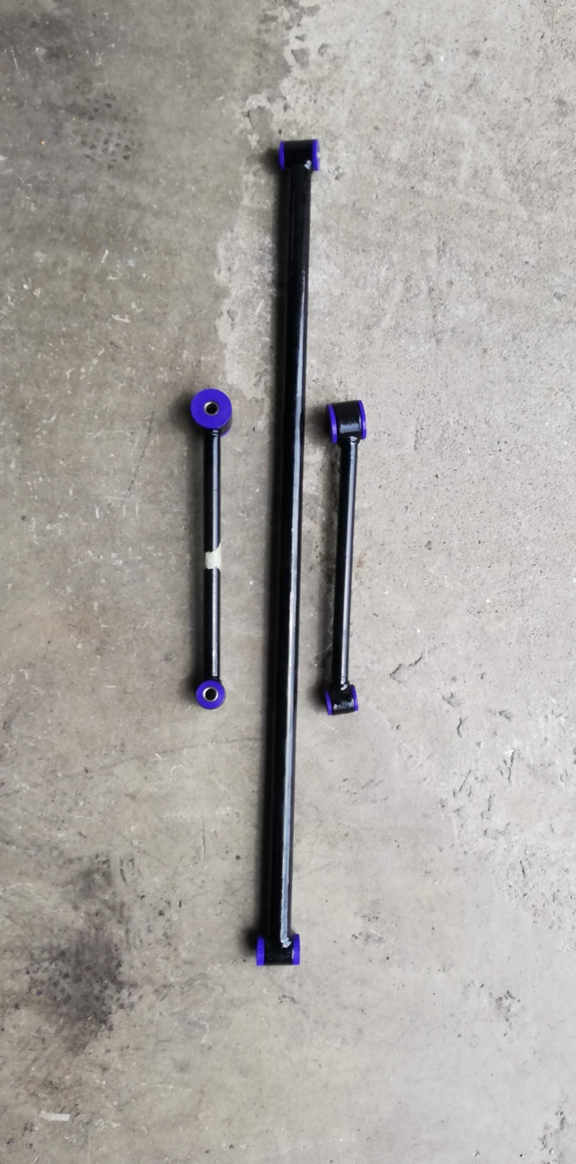

Schon wieder 3 Woche vergangen seit meinen letzten Post ... aber ich bin am Ball geblieben.
Letztendlich hab ich mich für die Powerflexbuchsen entschieden.
Zusätzlich zu den neuen Querlenkern hab ich neue Antriebswellenköpfe auf beiden Seiten eingebaut.
Das Ganze hat auch das Fahrverhalten hinsichtlich meiner oben beschriebenen Bemängelungen verbessert. Ganz zufrieden bin ich aber noch nicht. Ich denke ich werde mittelfristig an der HA die vorderen Buchsen der Längsschwinge und auch die dicken Achsbuchen erneuern. Aber zunächst lasse ich das.
Nur zusätzlich beschichten werd ich die Schraubverbindungen und neuen Achsteile.

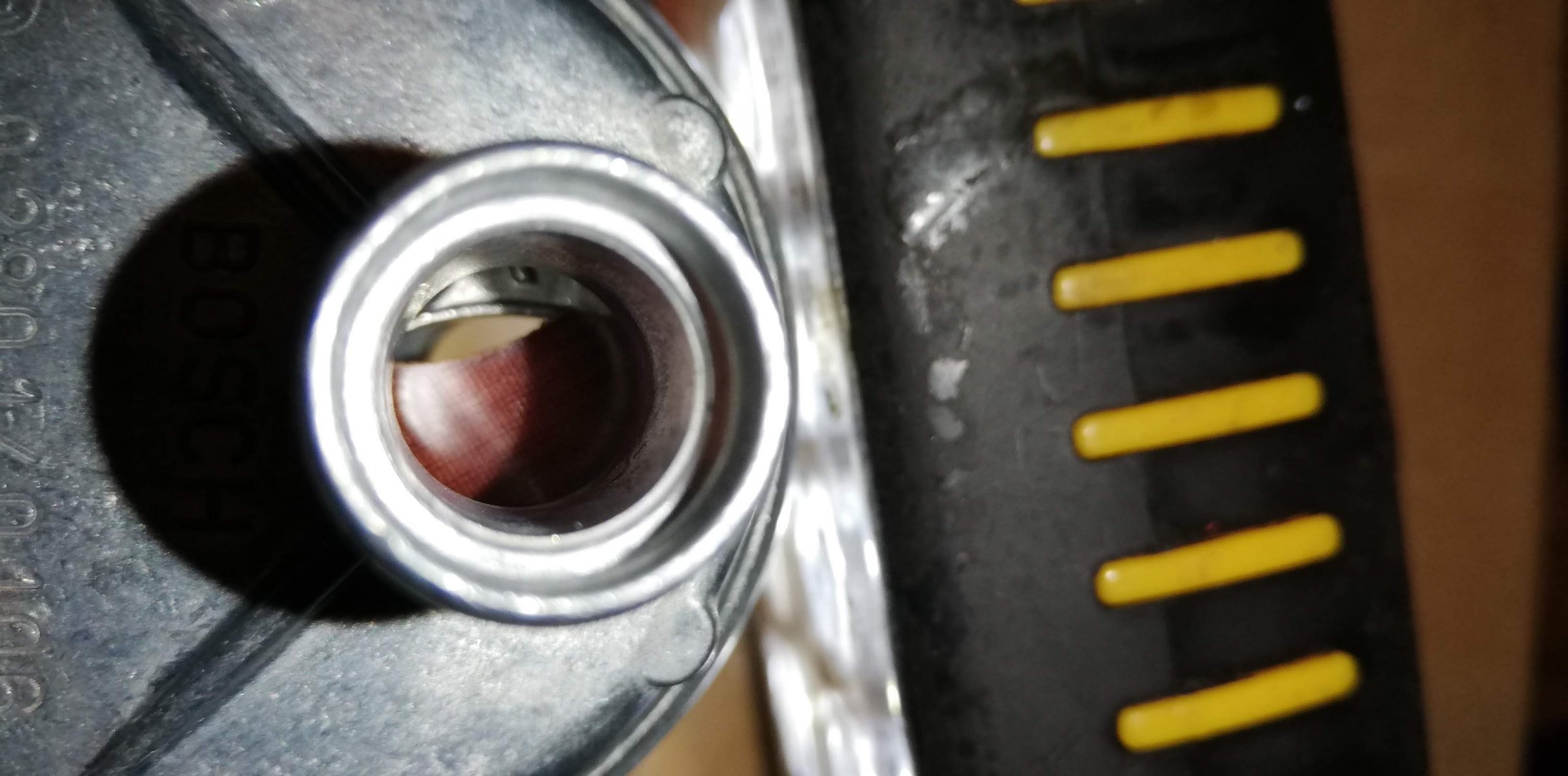

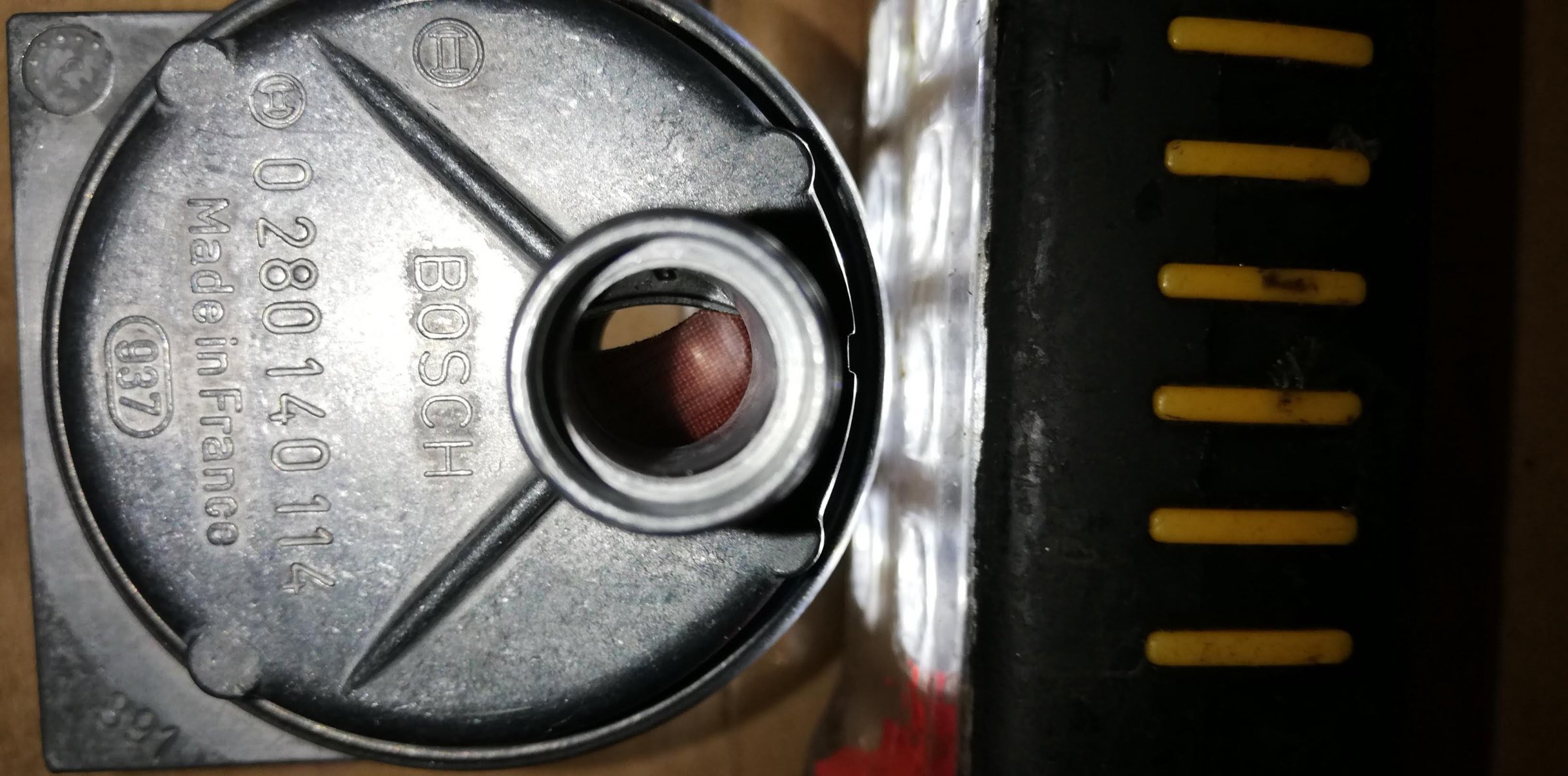

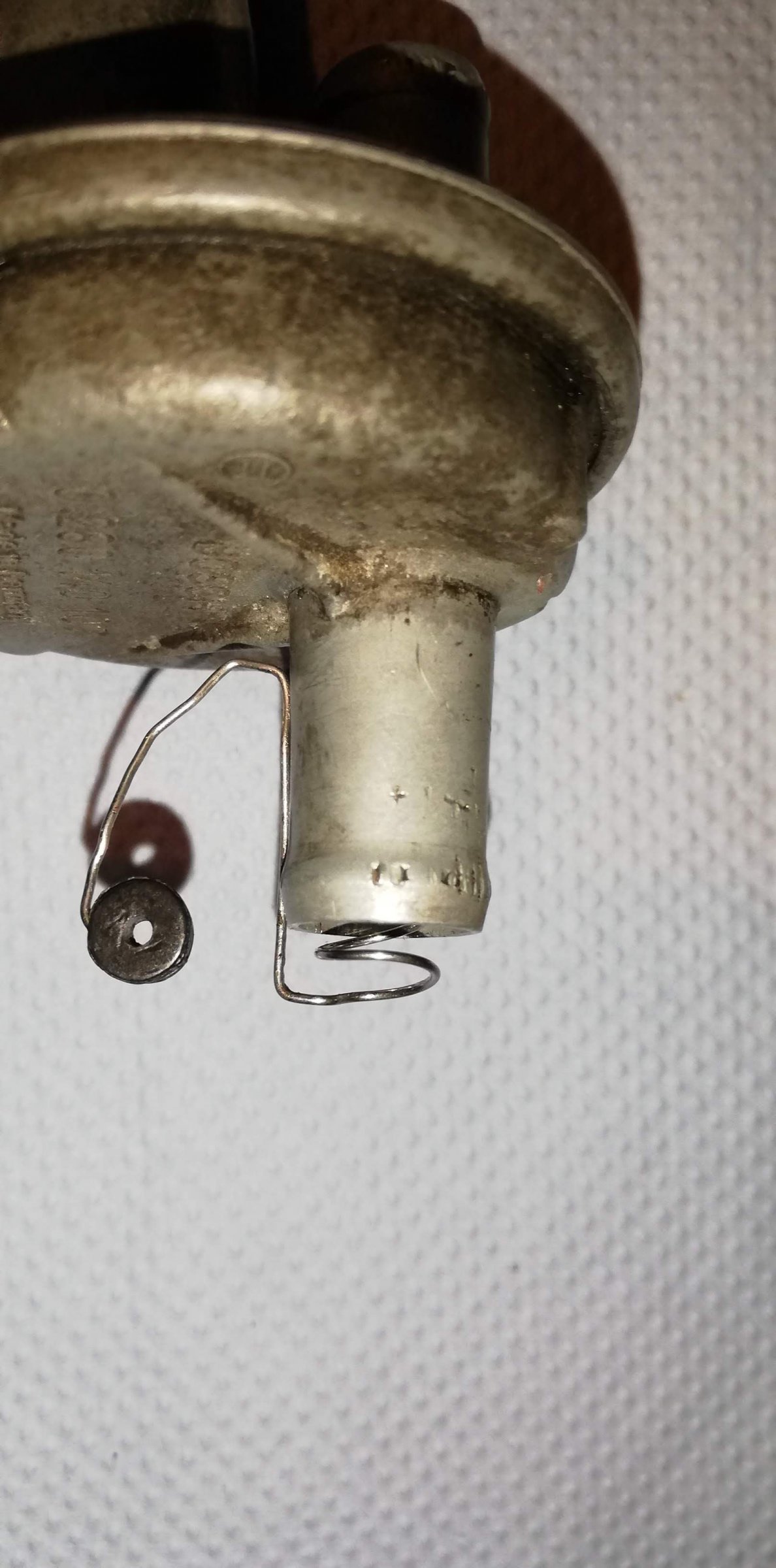

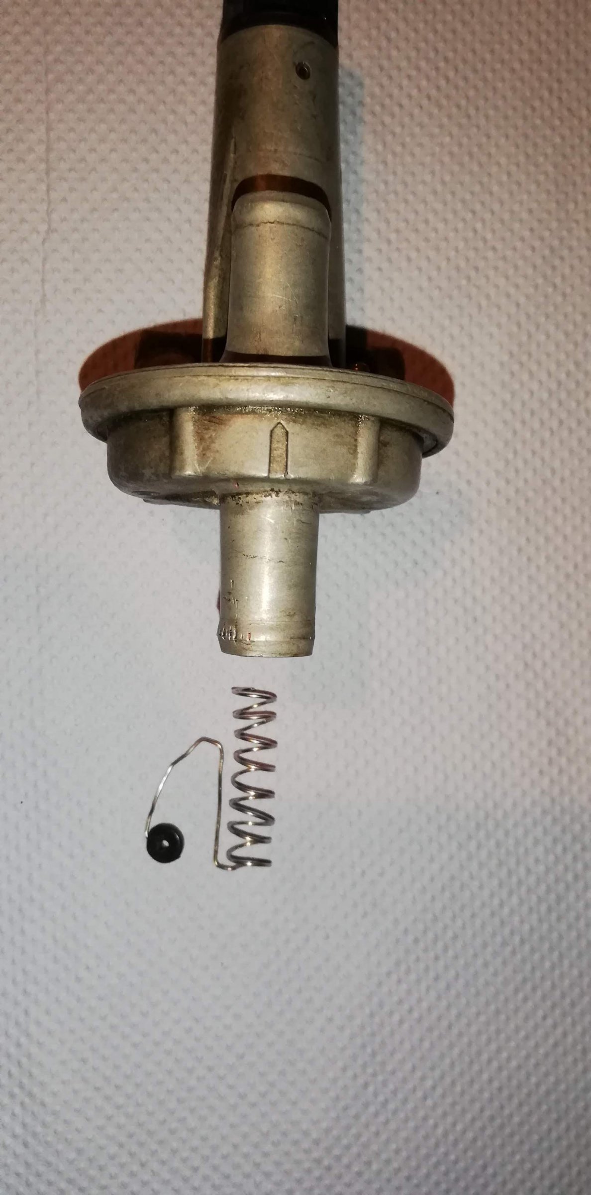

...es hat ein wenig gedauert mit dem Luftschieber. Hab in letzter Zeit den Eindruck Saab EU parts lässt Bestellungen unbearbeitet liegen wenn sie Teile nicht haben....
Es war aber alles ganz interessant. Ich hab oben beschrieben das ich viel Leckluft habe.
Das hängt mit der Sperrscheibe zusammen. Sie liegt nicht an. Wenn ich von Unten gegen die Scheibe drücke ist sie dicht.
https://www.google.com/search?q=bosch zusatzluftschieber&tbm=isch&ved=2ahUKEwjVqOGUlqrsAhUBNuwKHZwFAnoQ2-cCegQIABAC&oq=Bosch Zusatzluftschieber&gs_lcp=ChJtb2JpbGUtZ3dzLXdpei1pbWcQARgAMgQIABAYMgQIABAYMgQIABAYOgQIHhAKOgUIABDNAlDMIFivb2DPtQFoAnAAeACAAY0BiAGnC5IBAzYuOJgBAKABAcABAQ&sclient=mobile-gws-wiz-img&ei=xLyBX9W2CoHssAeci4jQBw&bih=1280&biw=800&client=tablet-android-samsung-nf-rev1&prmd=mvin&safe=active#imgrc=upp11H0WVQjmUM
Also hab ich mir eine Feder gebaut die diese Aufgabe übernimmt.
IMG_20200928_165056.thumb.jpg.04dce60bd0bca128c84665cb58ec46c8.jpg IMG_20200928_165142.thumb.jpg.7ea2d3cc021cc4654441d3b7b5518f19.jpg Klappt auch sehr gut.
Und jetzt das Aber. Durch die Federkraft auf der Scheibe geht diese im kalten Zustand nicht mehr ganz in Ausgangsstellung zurück. Dann ist die Leerlaufdrehzahl kalt noch weiter unten. Die Rückstellfeder ist zu schwach.
Also diese Idee war Murks.

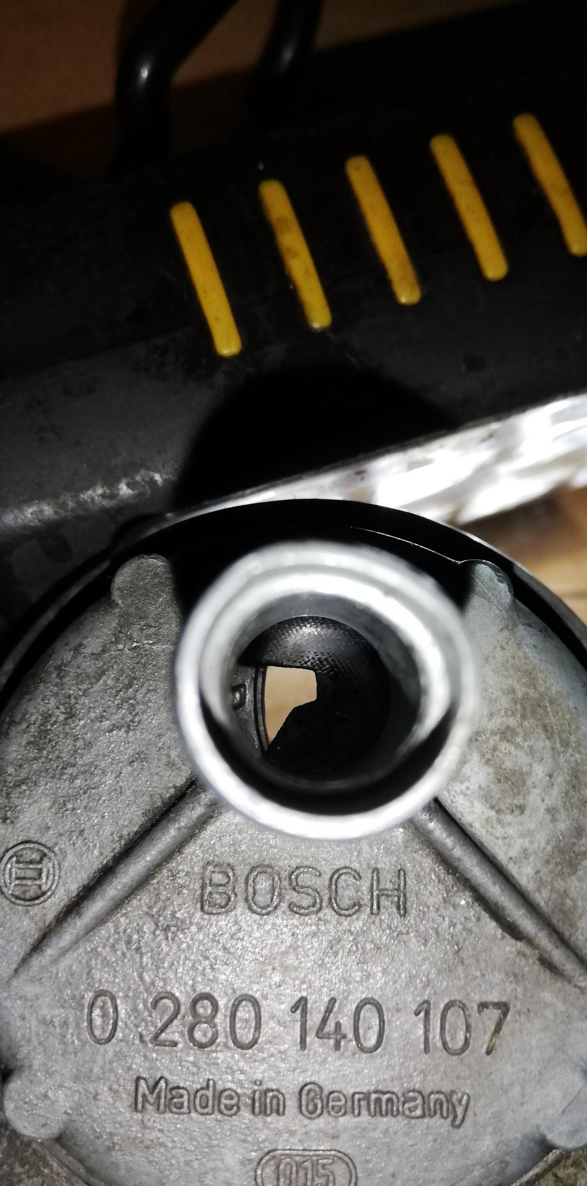

Mir ist jedoch dadurch aufgefallen das mein Lerrlaufsteller generell nicht komplett öffnet.
Ich hab einen Leerlausteller mit der Endnummer 107 verbaut. Den gibt es ja bekanntlich nicht mehr.
Es gibt ja im Netz diese alte Unterlage von Bosch wo alle Varianten aufgeführt sind. Dort ist bei den meisten auch der Volumenstrom und der Heizwendelwiderstand genannt.
Daran hab ich mich orientiert um nach Alternativen zu suchen. Es gibt einige. Aber wo gibt es die wiederum zu kaufen?
Fündig geworden bin ich beim guten alten "blauen Händler" Ska...
Er hat zwei V o l v o Teile im Programm. Mit Endnummer 114 und 106.
So sehen die Öffnungsprofile aus:
IMG_20201010_121350.thumb.jpg.4af13ccabf3904b65151e38495593470.jpg Der Saab Schieber mit 107
IMG_20201010_121705.thumb.jpg.c878627c3c0d501090892b2e108c8c04.jpg Der IMG_20201010_122118.thumb.jpg.67ab3491d985ab7d350bf90d0fc90a9c.jpg Der 114er,
Das ist hier etwas schlecht zu erkennen, aber der scheint mir in etwa den gleichen Durchlass zu haben und deswegen hab ich ihn nun eingebaut.
Im Kaltstart hab ich nun ca. 1200 U/min , geht aber schon nach 2 Minuten runter. Warm bin ich dann bei 900.
Intressant finde ich Folgendes: wenn ich zB. einige Zeit Landstraße fahre und dann vor einer Ampel halte, steht die Drehzahl zunächst bei 1000 U/min und geht sehr langsam weiter runter. Woran kann das liegen? Falls also jemand eine Erklärung hätte, würde ich mich freuen.

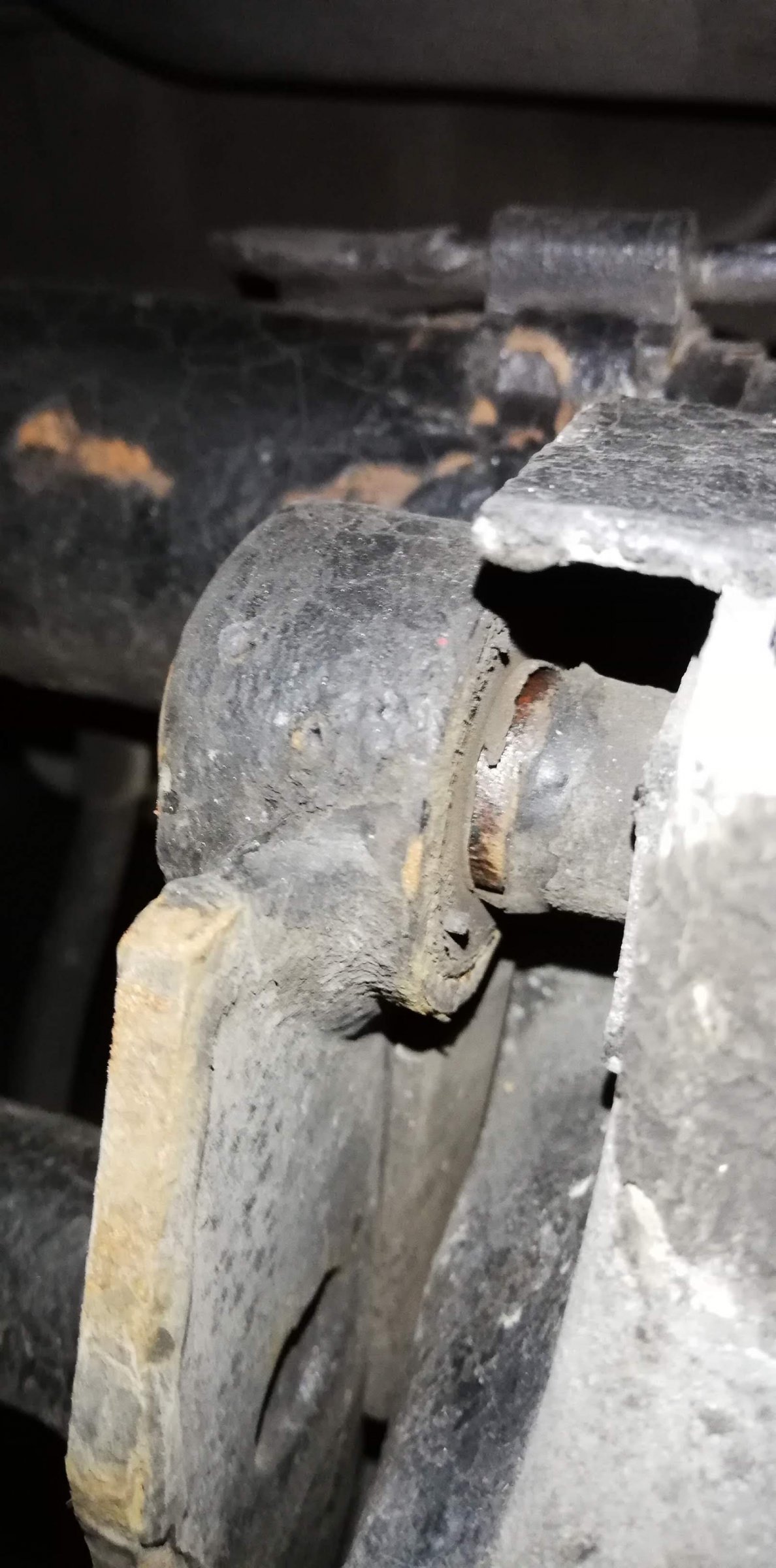

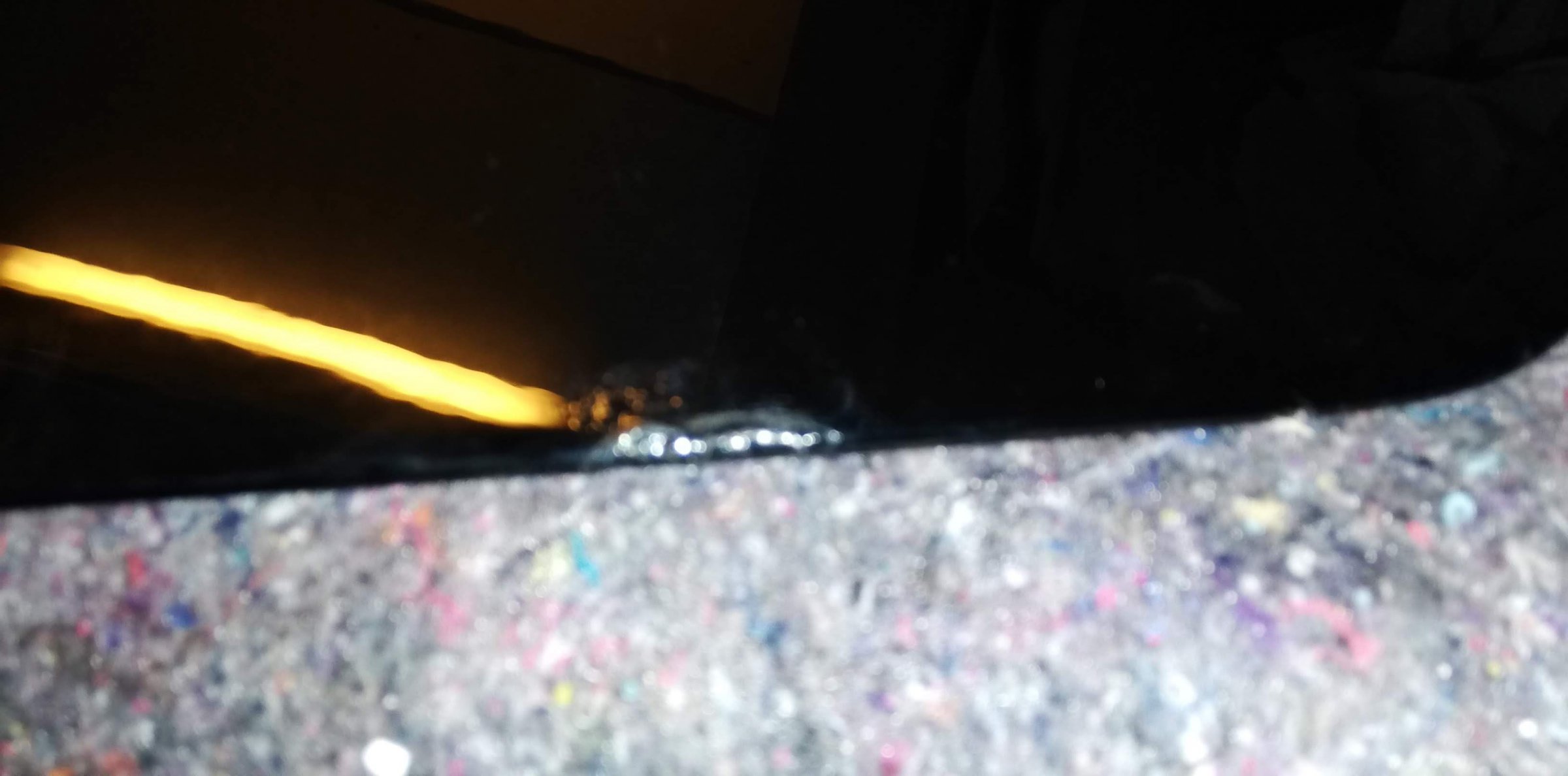

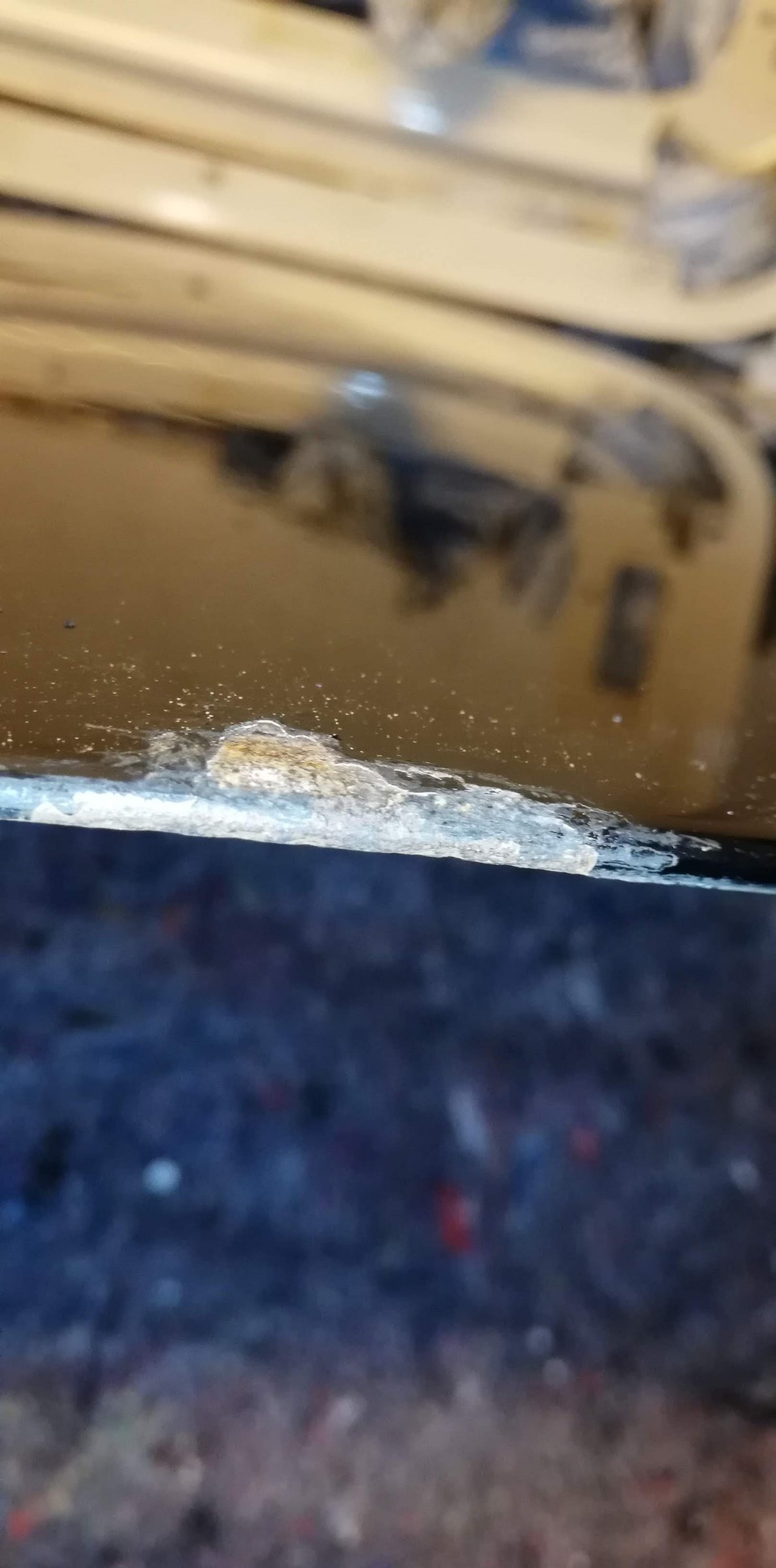

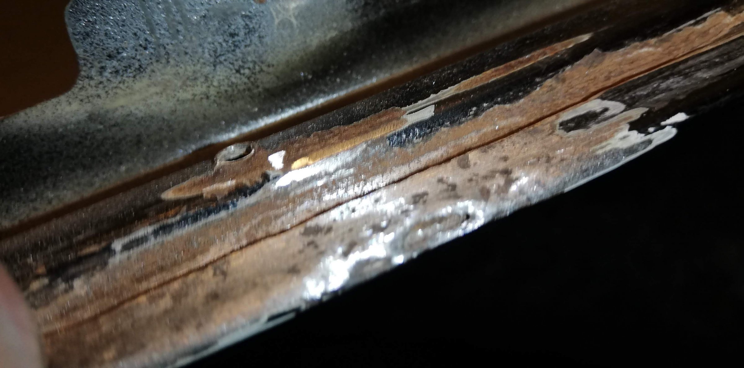

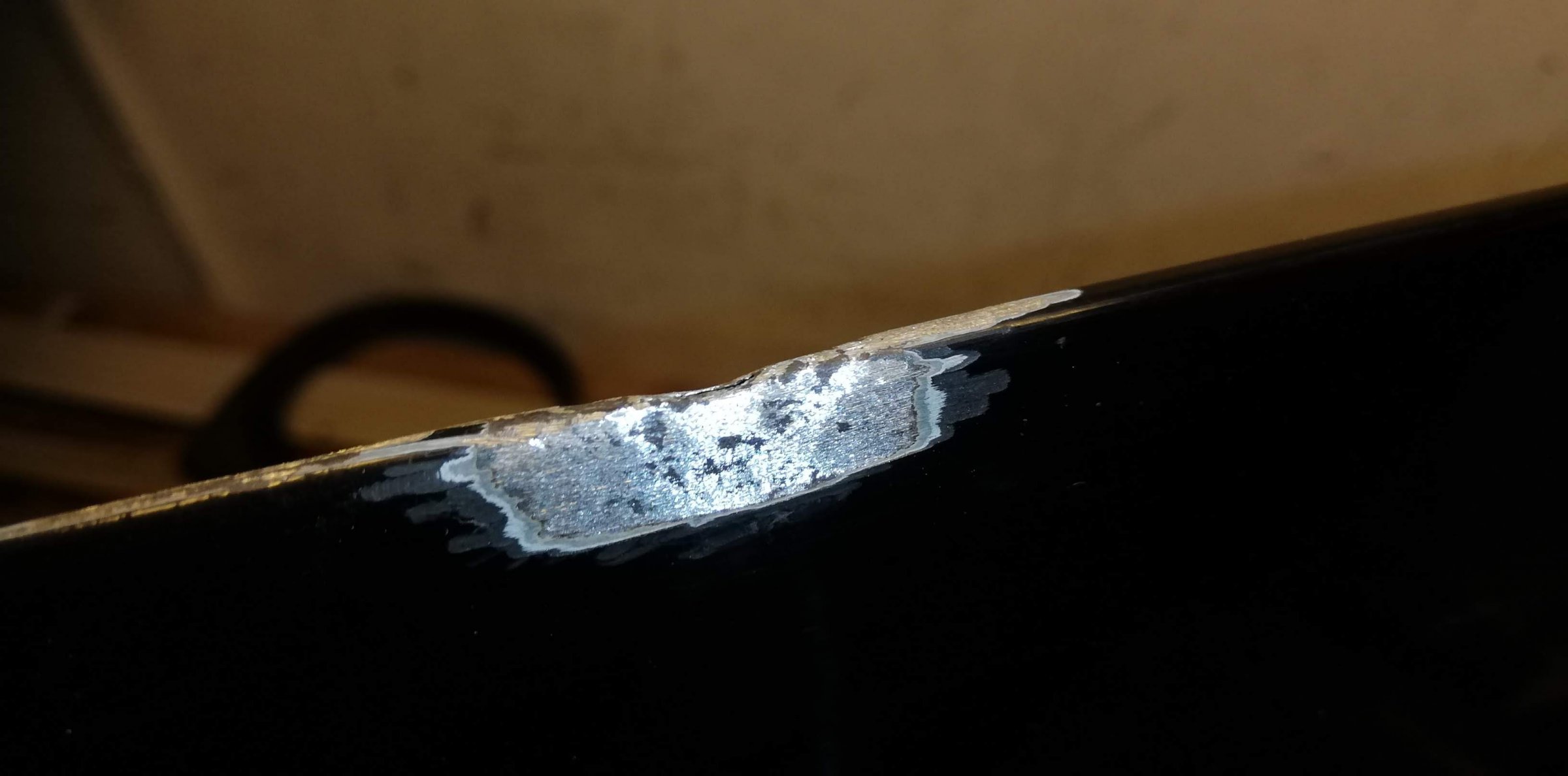

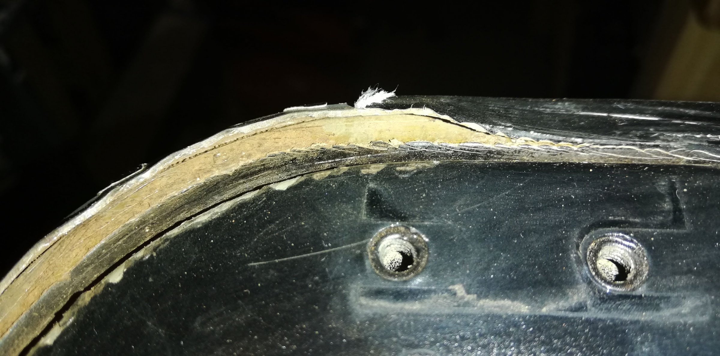

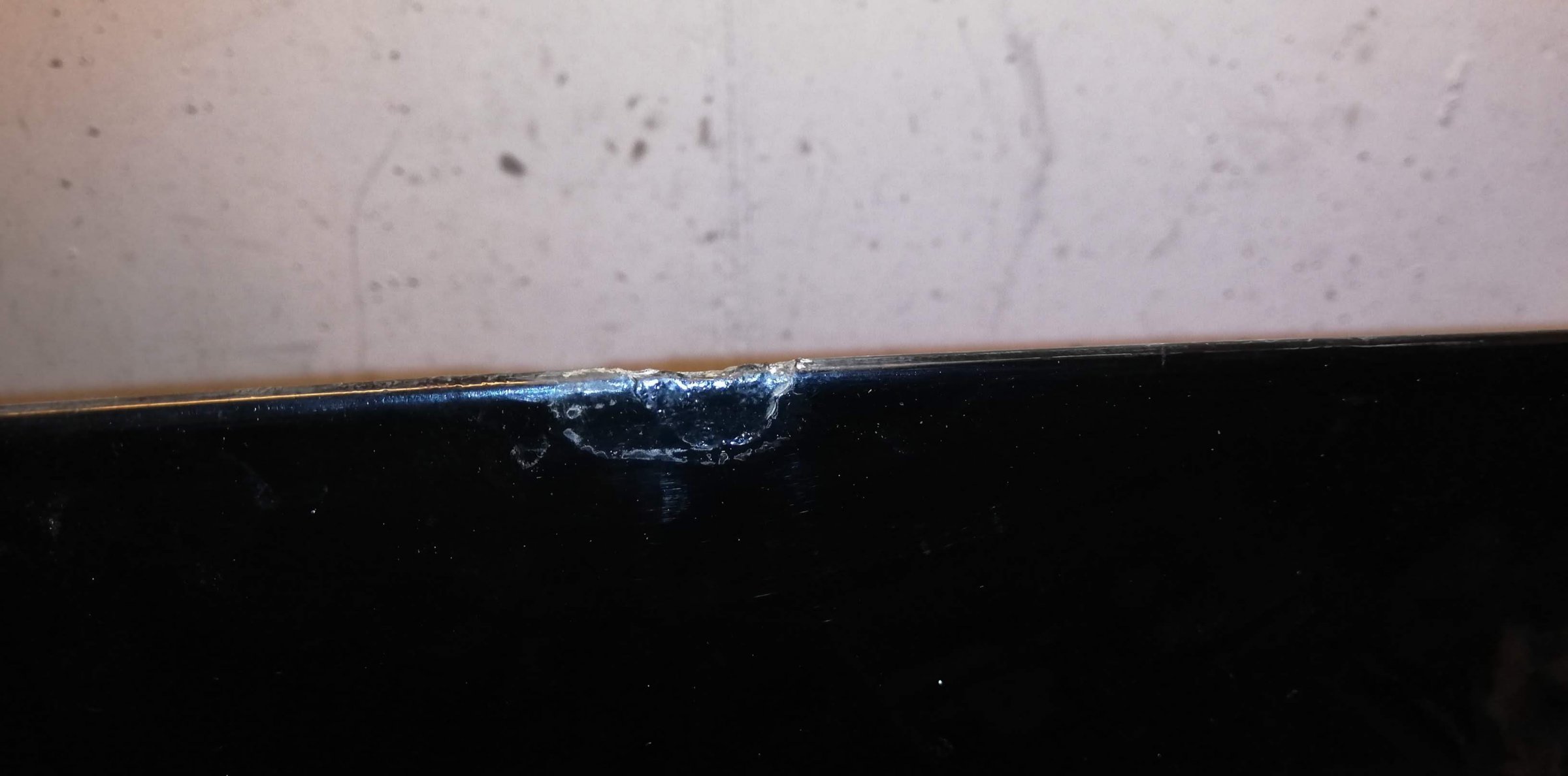

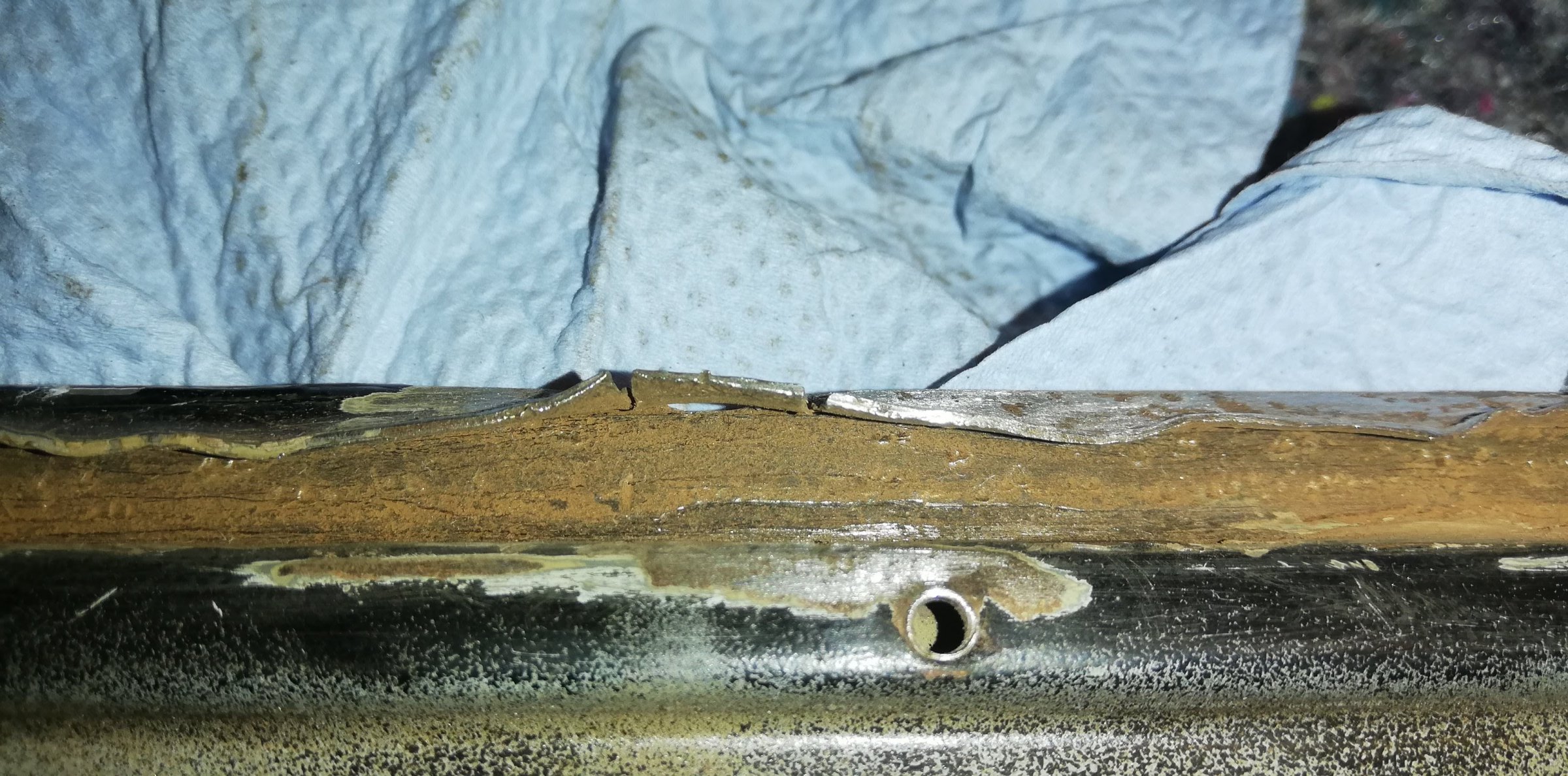

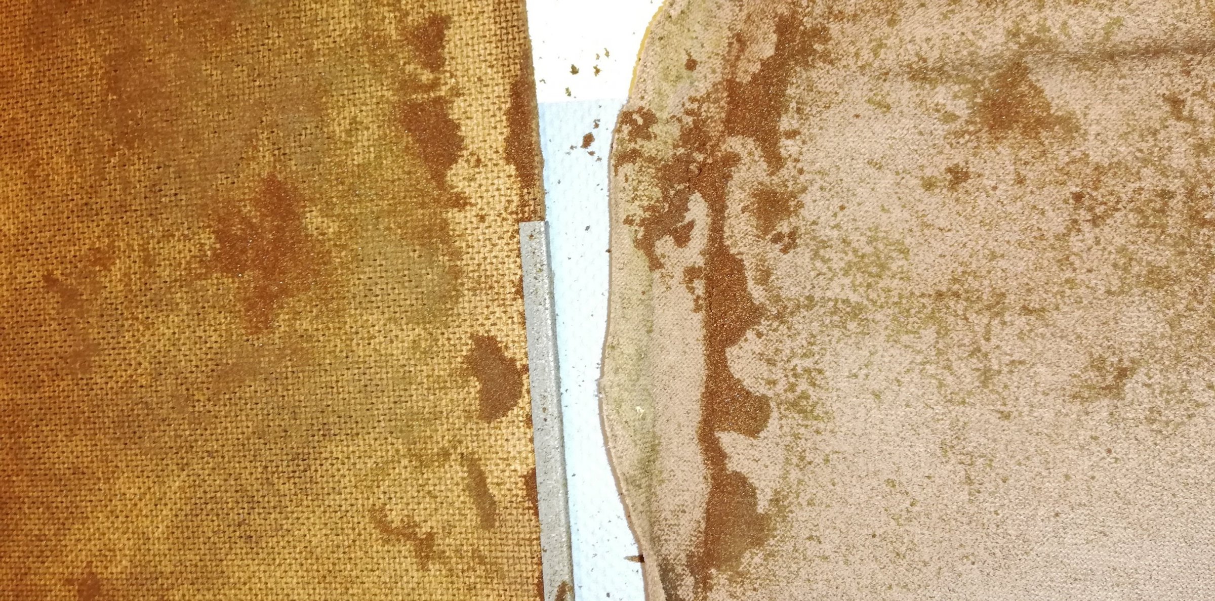

Der Aussendeckel meines Schiebedach hat an zwei Stellen Roststellen, die schon mal behandelt wurden. Doch so richtig gut sehen sie nicht aus. Deswegen habe ich den Deckel ausgebaut und zerlegt.
IMG_20201026_175339.thumb.jpg.79e0b15c12f4023c479436f7c3529627.jpg das ist die eine Stelle,
IMG_20201026_175407.thumb.jpg.1ccbf37f6dbade85a2f06ef464bc1297.jpg diese zweite Stelle ist die schlimmere der beide.
IMG_20201026_182847.thumb.jpg.cb438e499d5405002ef89943e6317550.jpg IMG_20201026_182904.thumb.jpg.d07e222407672dcd3556a62f537b488f.jpg Die Falzkannte ist auf 7mm schon
Die andere Stelle sieht wesentlich besser aus.IMG_20201026_180655.thumb.jpg.65c7b2a117b0246e0290d0b817045887.jpg
Weil der Deckel sonst wirklich in einem sehr schönen Zustand ist möchte ich am liebsten nur die zwei Stellen ausbessern und diese beipolieren. Denn die Stellen sind 15-20x7mm klein. Auch wenn man das später etwas sieht. Mir geht es darum dauerhaft den Rost zu beseitigen.
An dieser Stelle habe ich noch keine klare Vorstellung wie ich das machen könnte.
Wie bessere ich denn am besten die Durchrostung aus? Und kann man zwischen den Blechlagen konservieren? Muss ich die umgelegte Blechlage an dieser Stelle entfernen und dann nach dem Entrosten mit Zinn auffüllen? Geht das überhaupt ohne viel Lack zu beschädigen?
Wer hätte hierzu Erfahrungen?
Viele Grüße
Frank
Nachhaltig nur mit heraustrennen und schweißen machbar. Das wird dann sicher eine größere Stelle als das, was man jetzt sieht. Durchaus machbar. Ggf. halt Schiebedach dann komplett neu lackieren (lassen). Alternativ nach einem besseren Deckel in der gleichen Farbe suchen.

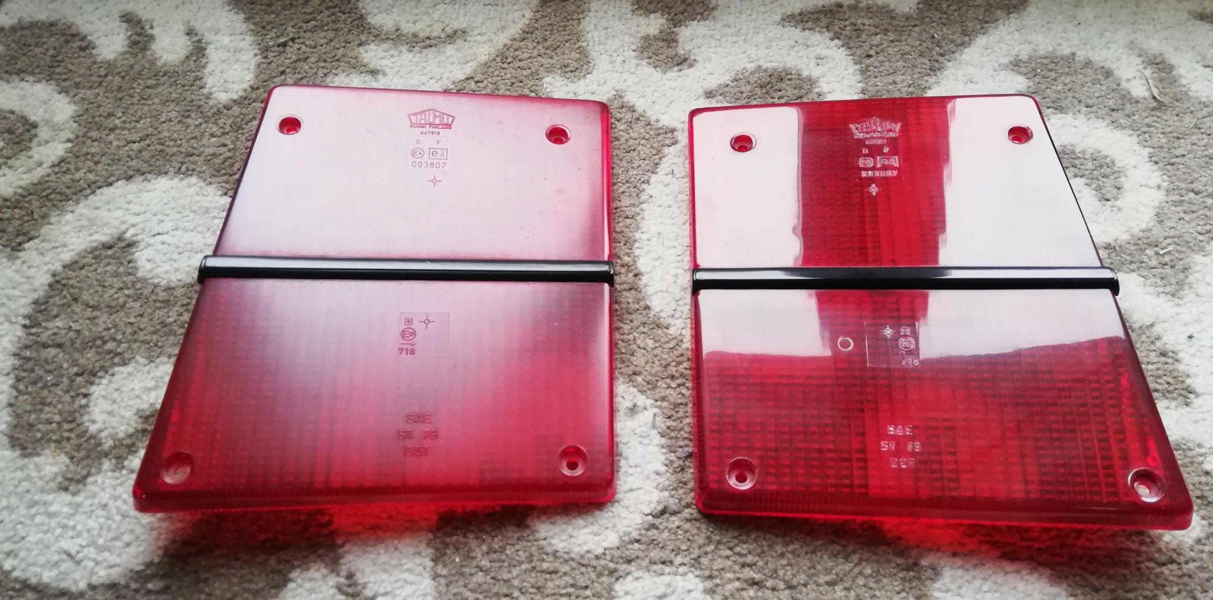

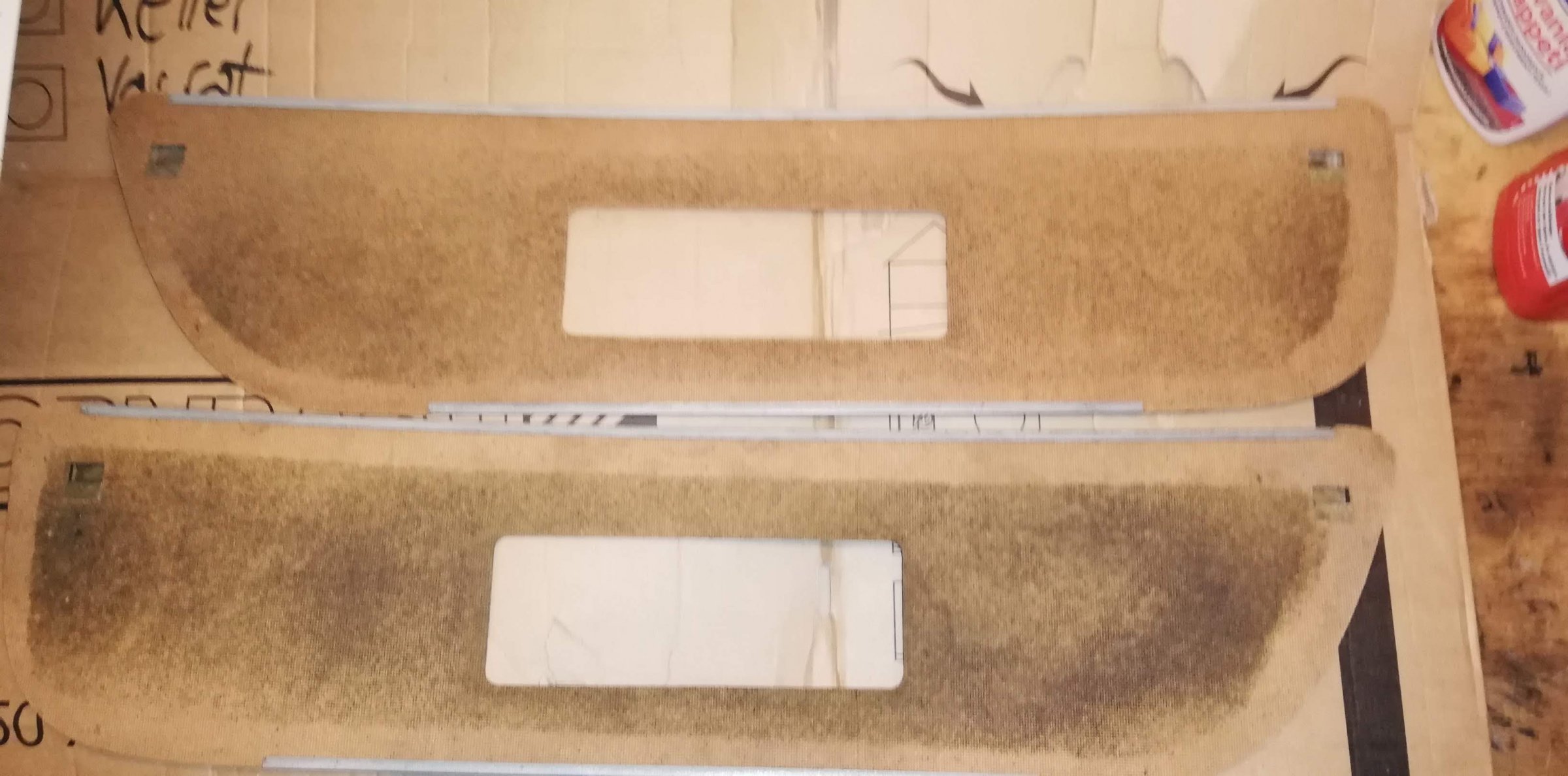

Rückleuchen polieren und Stofffelder in den Türen waschen und neu aufkaschieren.
Hier ist mein improvisierter Polierbock. Das Polierwachs ist für Plexiglas.
Bin ganz zufrieden. So sah das erste Teil nach nur 5 Minuten aus. Insgesamt hatte ich alle Teile inkl Blinker vorn nach einer Stunde fertig.
Hier noch Bilder von den Stofffeldern.
Vom Schaumstoff und Kleber war nur noch Pulver übrig. Leider hat sich der Stoff beim waschen in die Länge gezogen und ist nach dem Trocknen auch nicht mehr auf das alte Mass zurück geschrumpft.
IMG_20201229_122633.thumb.jpg.c18df153ba3a9bc1637c445fe24badd3.jpg IMG_20201229_125742.thumb.jpg.7053145f112c009e7f160800eb63f6e9.jpg Die Träger sind noch sehr gut. Ich hatte noch Polsterflies, aufgeklebt mit Haro Sprühkleber.
IMG_20201230_150251.thumb.jpg.3c9c67c954a49f8f4dafd5da92fe3ad6.jpg Auch den Stoff hab ich auf dem Flies mit wenig Kleber fixiert. Trotzdem kann man dann noch spannen, denn das Fliesen ist sehr elastisch.

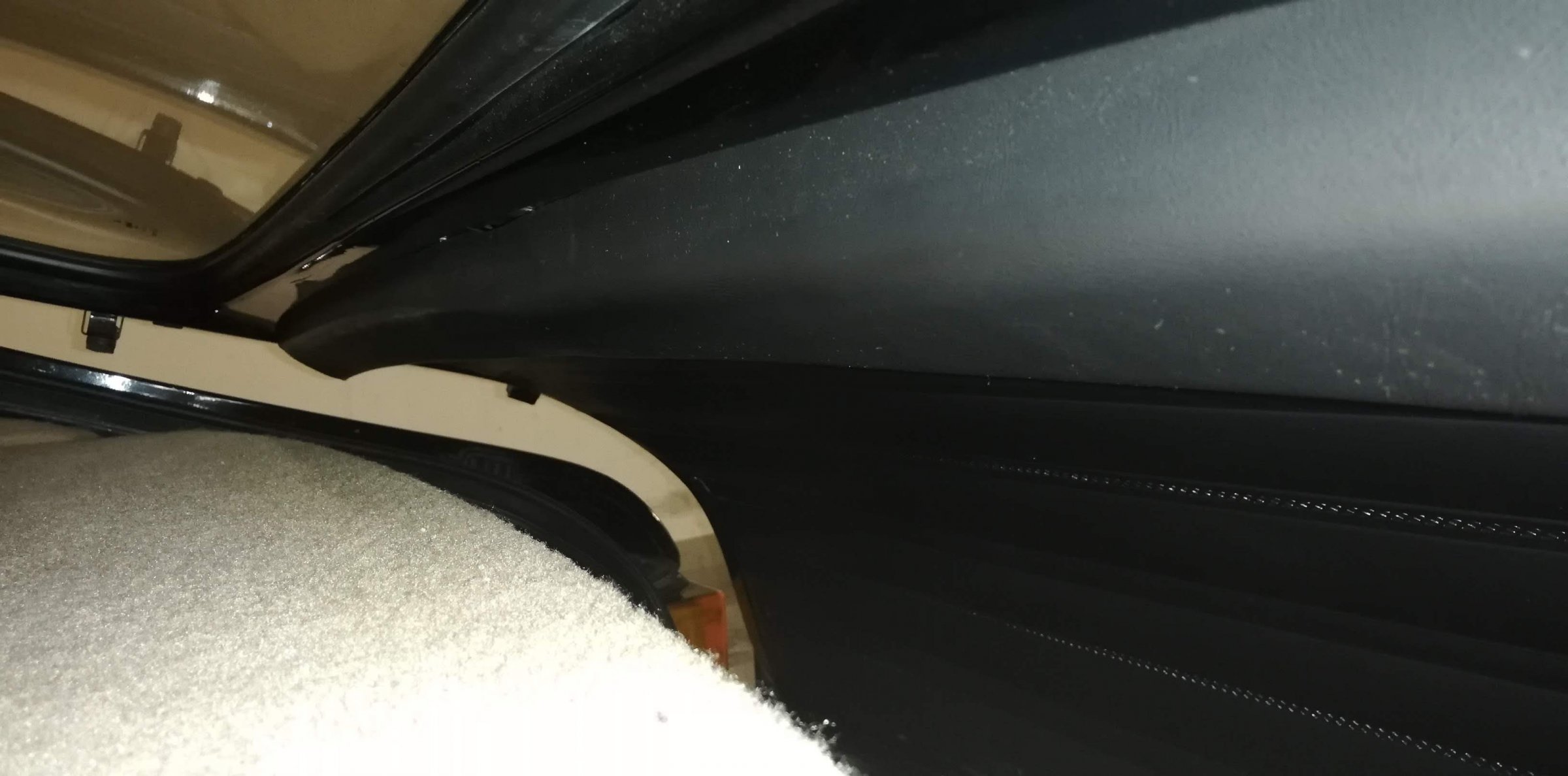

Nun ist der Aussendeckel wieder schön! Endlich:smile:
Ich hatte unter #115 dazu Bilder gezeigt.
Glücklicherweise hat ein Freund mir aus seinem Fundus einen Deckel geliehen, deswegen konnte ich mir Zeit lassen.
Zunächst hatte ich vor den Rost mit dem Dremel an den zwei Stellen weg zu machen, und anschließend bei zu lackieren. Der Wagen hat ja noch den ersten Lack und ich hab so einen Splin denn möglichst zu erhalten.
Aber daraus wurde leider nichts. Der Rost war weit unter der Bördelkannte verteilt. Ich hatte sie fast komplett aufgebogen und alles mit Rostkonverter/Roststopper behandelt. Danach war der Lack an den Kanten abgesprungen.
IMG_20201221_164210.thumb.jpg.3923d2d6f71ae59e0f3b445a6b32f5d4.jpg IMG_20201221_164232.thumb.jpg.e31224038e789d95ac936a6a9413a537.jpg
Beim Einbau ist mir aufgefallen das es ziemlich einfach geht wenn man den Deckel bei fast zugefahrenen Schiebedach einsetzt. Dann kann man nämlich diese Federbügel unter die die weissen Blechzungen müssen mit den Fingern einfach anheben.
Danach dann das Dach 20cm auffahren und den Decken final positionieren. Das ist glaube ich im Bentley anders erklärt.
