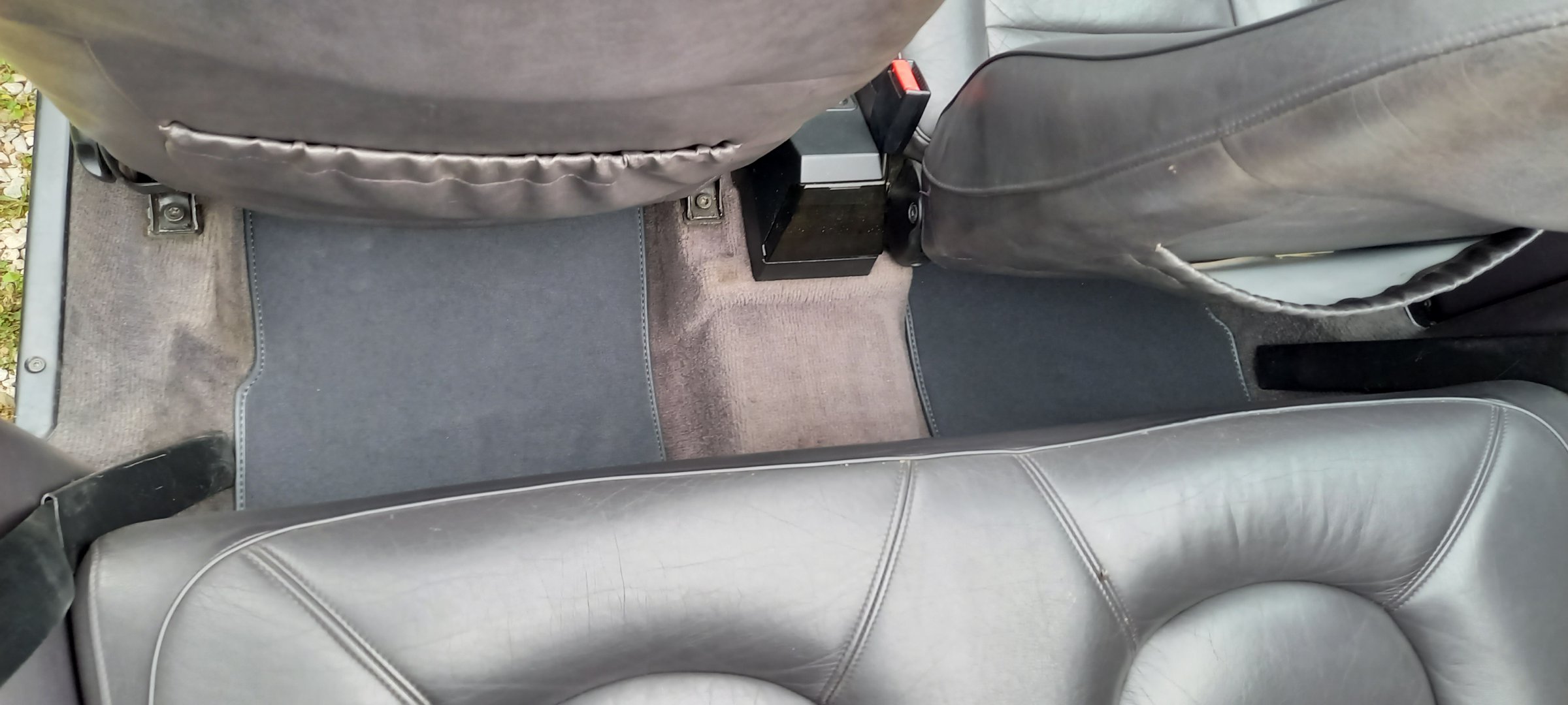

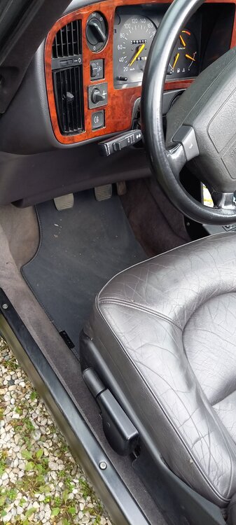

Im CV hab ich jetzt endlich neue Fußmatten. In grau, Edelvelour. Ich hatte in den letzten Jahren die Hoffnung das ich mal gute Original gebrauchte in grau finde. Hat leider nie geklappt. Deswegen jetzt mal ein Versuch beim Onlineshop.

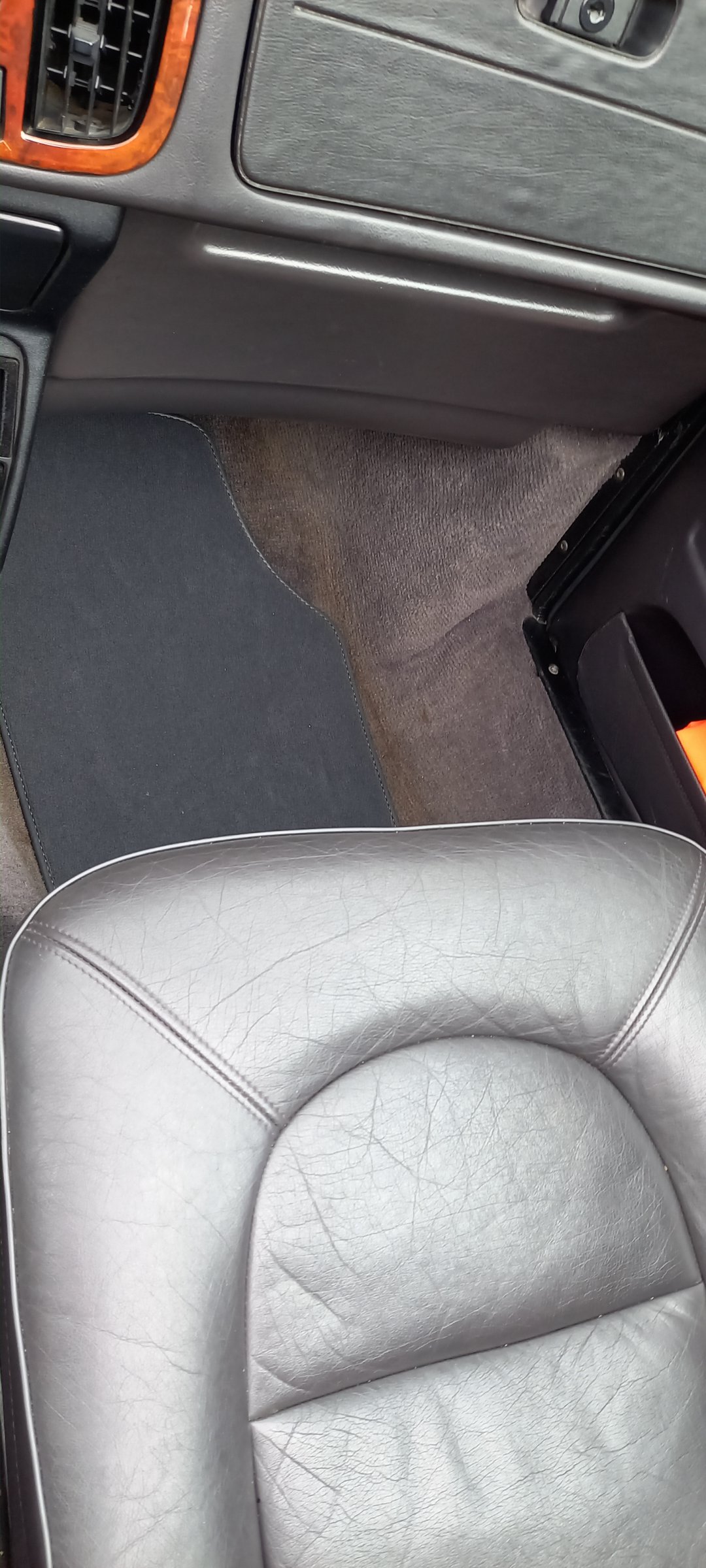

Das Ergebnis finde ich durchwachsen, aber seht selbst...
[ATTACH]202605[/ATTACH]
Wenn die Farbe nicht halbwegs gut passt sieht das irgendwie bescheiden aus, obwohl in Echt ist es doch noch etwas ansehnlicher.
Ich glaub für den nächsten Versuch halte ich mal nach gemustert Matten ausschau. Vielleicht auch geflochtene in Sisal oder etwas Gemusterten.
Auf jeden Fall werde ich unabhängig davon nun mal den Teppich reinigen. Die alten Fußmatten waren breiter. Nun sieht man seitlich so eine bräunlich Zone. Ich hoffe das ich das weg bekomme.

Ich habe gerade irgendwie kein besseres Bild, habe mir aber bei onlinefussmatten.de die abgebildeten vor gut einem Jahr besorgt und bin mit denen sehr zufrieden!
Ja, die habe ich auch, jedoch mit dem Anderen Keder.
Hab noch einmal Bilder bei Tsgeslicht gemacht.
20210807_115117.thumb.jpg.f0125988e998ab98a122e513273b8ccd.jpg 20210807_115127.thumb.jpg.2d2264fe9aa120b313b6df100c6582a7.jpg 20210807_115135.thumb.jpg.b9056cf8b992cfd6a4a90104241eb97f.jpg
Wenn ich nun noch den Teppich reinige...:smile:
Viele Grüsse
Frank
Hmm. Kommt vielleicht wirklich durch den Keder, aber meine sehen irgendwie heller aus. Hast du anthrazit oder grafitgrau genommen?
Oder vielleicht doch mal mit dem Nasssauger den Teppich bearbeiten [emoji23]
Ich hab grafitgrau!:smile:
VG
Frank
Dann liegt es am Keder! Und ja, zugegeben, der Teppich wurde gut 2-3 Monate vor der Aufnahme meines Fotos komplett mit ne‘m (guten) Nasssauger ordentlich gereinigt [emoji3526]

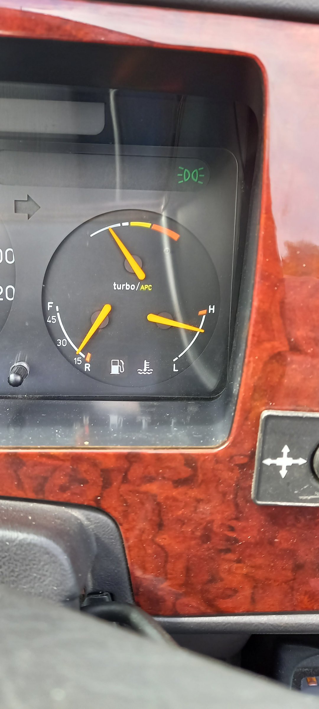

Der Lüfter läuft immer nur ein paar Sekunden. Jedoch, auch bei diesem Auto hab ich einen 85°C Schalter drin.
Erstaunlich finde ich allerdings das die Temperaturanzeige nicht höher ausschlägt als es bei meinem 16S der Fall ist. Obwohl hier die niedrigere Temperaturen anliegen.

Also ich finde das optisch ok. Besser ein etwas stärkeren Kontrast zum Teppich als nur knapp den Farbton verfehlt.
Aber das ist natürlich immer Geschmackssache.
Ja, da magst du Recht haben. Ich glaub ich reinige erst mal den Teppich. Vielleich muß sich das Auge auch erst an den neuen Zustand gewöhnen.

Ja das würde ich auch machen. Ich könnte mir vorstellen, dass die Matten danach ganz gut passen.

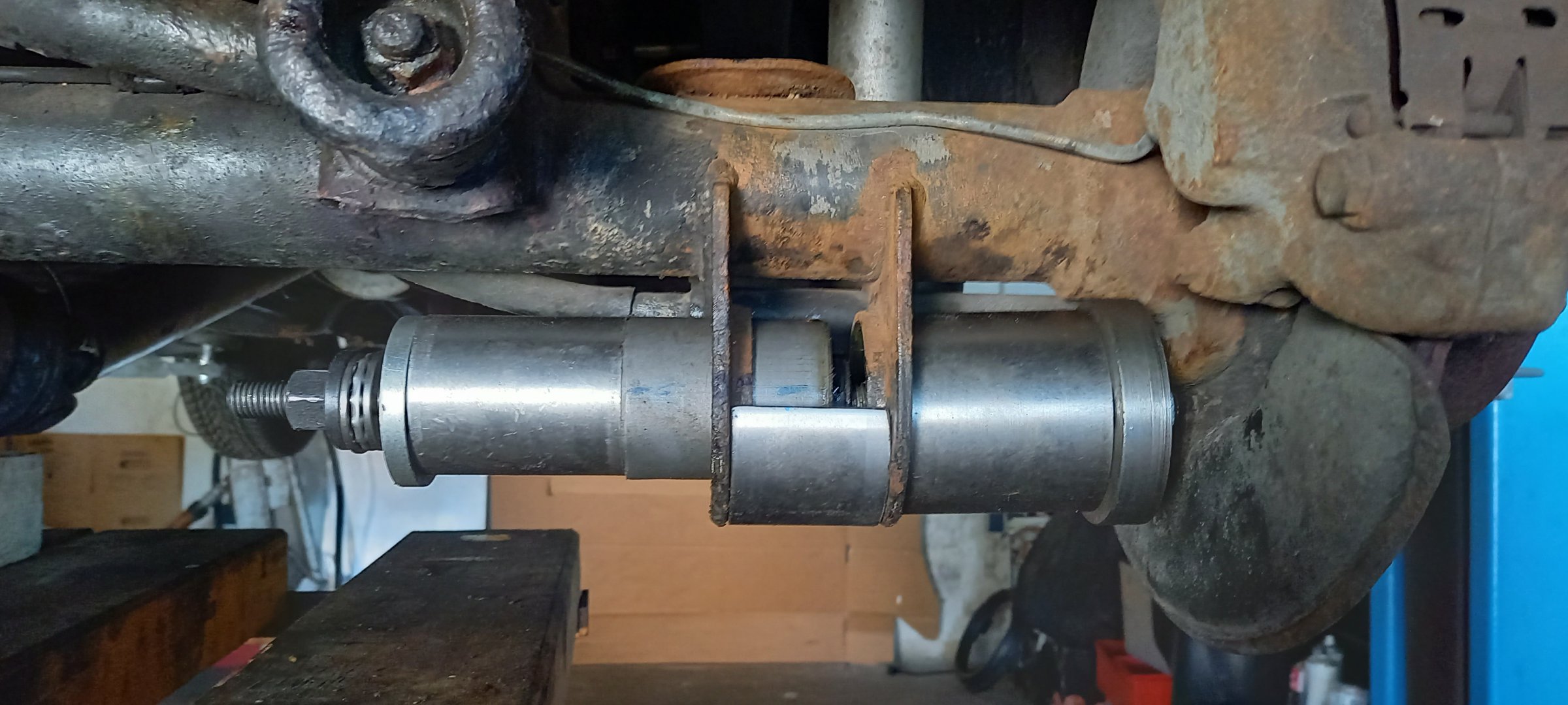

Off topic weil das "Minecraft Mobil" nun an der Reihe war. ( So wird der 240er von meinen Kindern genannt weil er so eckig ist):smile:

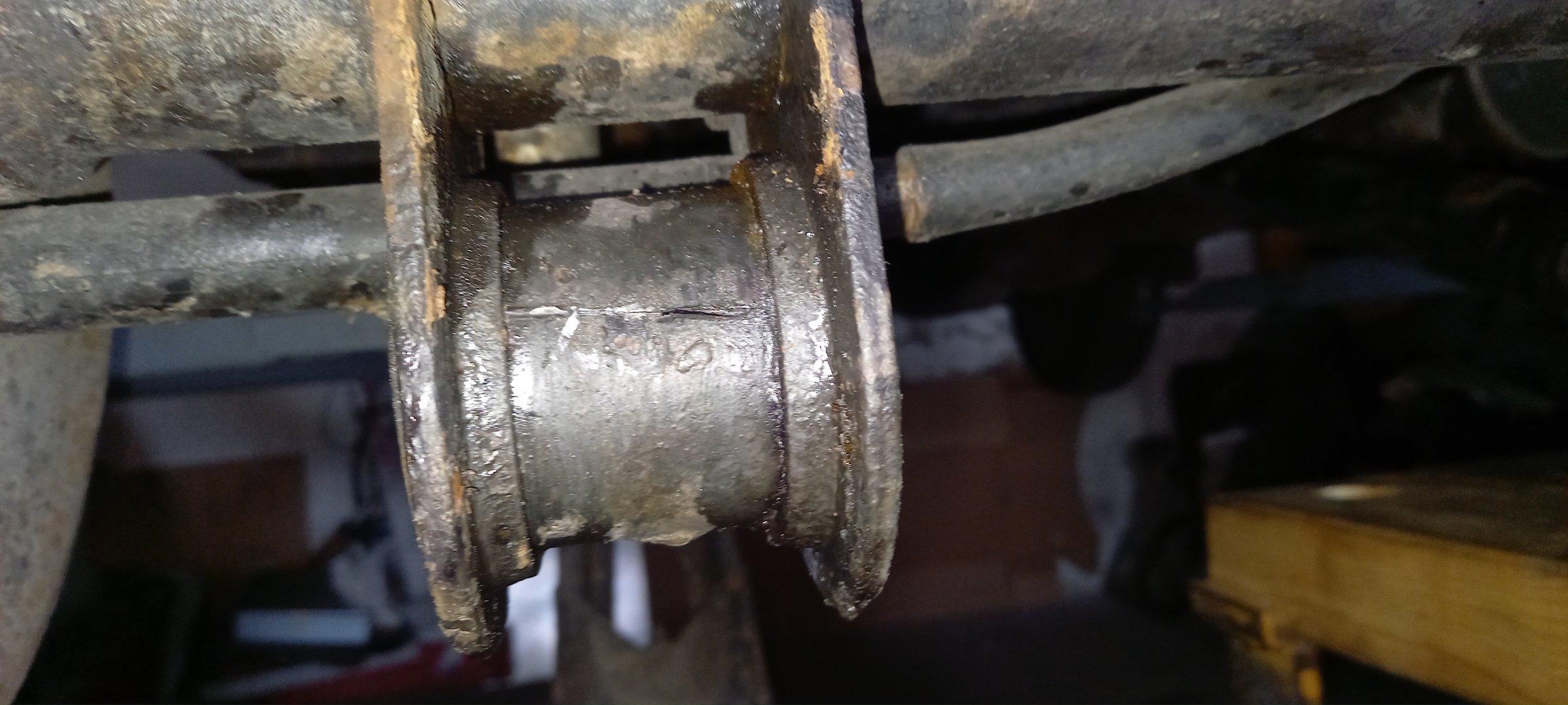

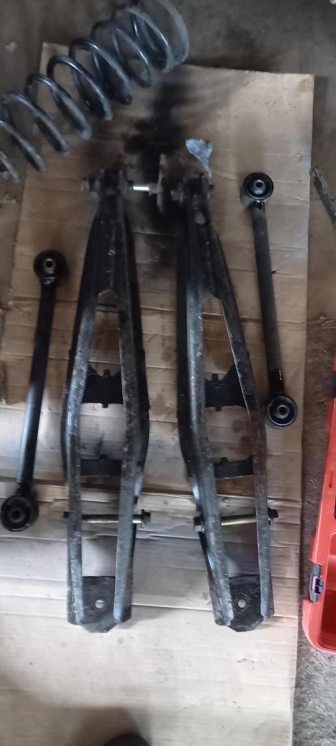

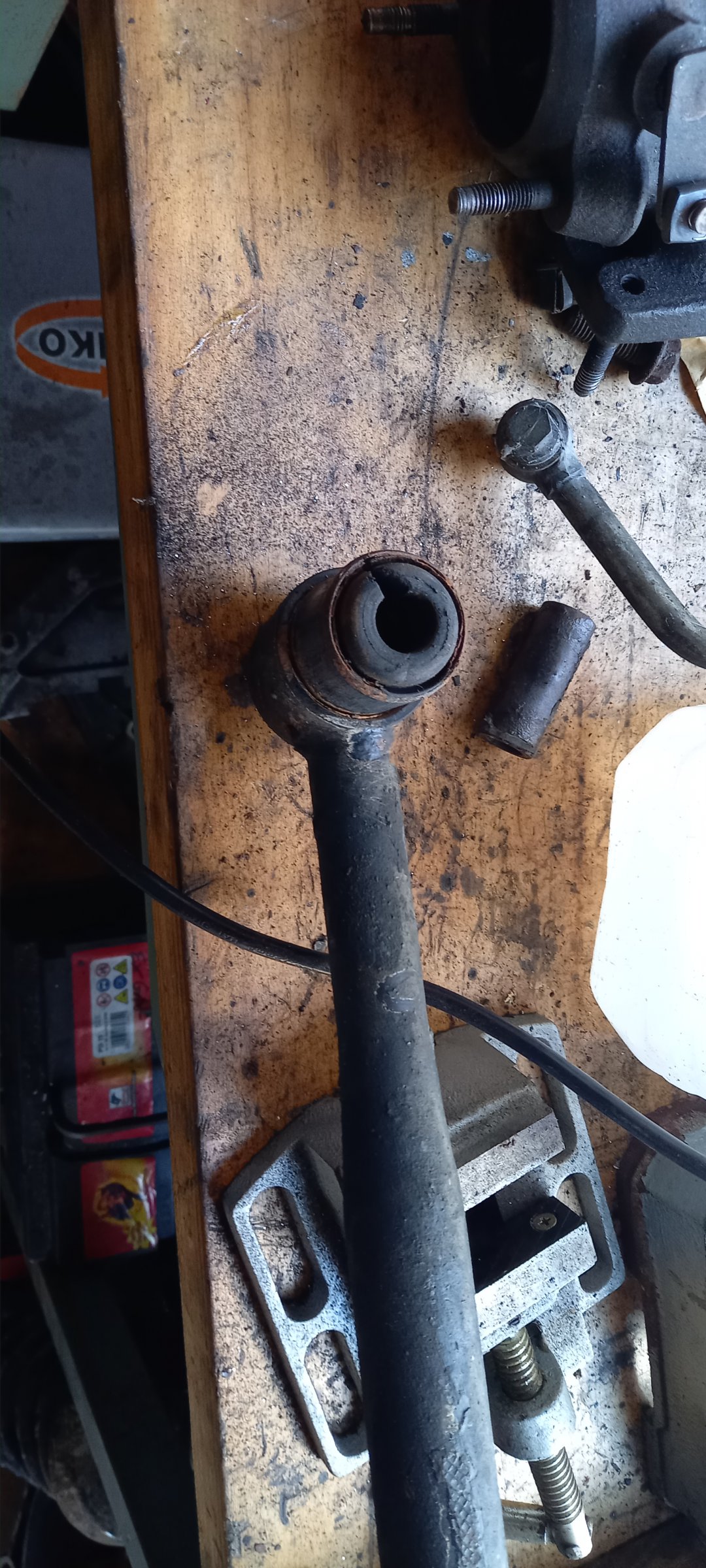

Mein ovloV hat nun neue Hinterachsbuchen. Der Aufbau ist übrigens ähnlich wie beim 900er, jedoch alles eine Nummer größer, denn es ist ja das dicke Differenzial des Heckantrieb zu berücksichtigen.
20210828_133027.thumb.jpg.063603c8cb7c30d5d02b1e795dcd01b2.jpg Durchm 60mm haben die Achsbuchsen. Mit Stichsäge und langem Blatt kriegt man sie von innen aufgesägt.:hello:
20210903_153047.thumb.jpg.0ad449514f843be4cfb9bdd5e048175a.jpg .. erst dann gelingt das Auspressen. Eindrücken natürlich mit dem gleichen Werkzeug..
20210905_124635.thumb.jpg.009ffa500131cd52bad949b8ae408c1d.jpg ... das gleich Schema auch bei allen anderen Buchsen. Innenhülse rausdrücken, aufsägen., Aussenhülse rausdrücken.

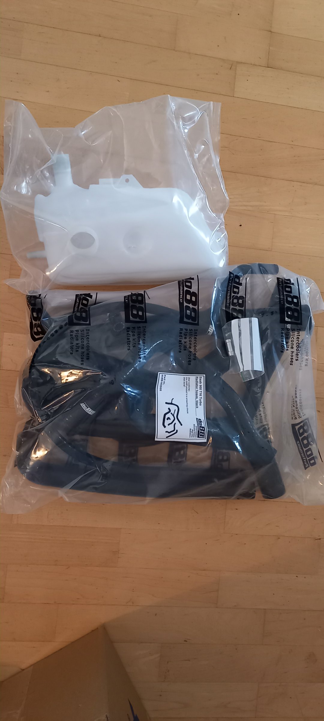

Hier geht es nun weiter siehe #187 , mit neuen Kühlmittelschläuchen und ein paar anderen Kleinigkeiten.
20210818_105815.thumb.jpg.3451fe990ade28f3613cc822b9a854e5.jpg Do88, hab ich jetzt. Der normale Satz ist 100€ günstiger, würde vermutlich auch reichen.
Der Ausgleichsbehälter ist ein Nachbau, denn ich bin tendenziell ein wenig geizig.:mad: Aber er passt irgendwie nicht so gut. Den Originalen zu nehmen wäre besser gewesen.

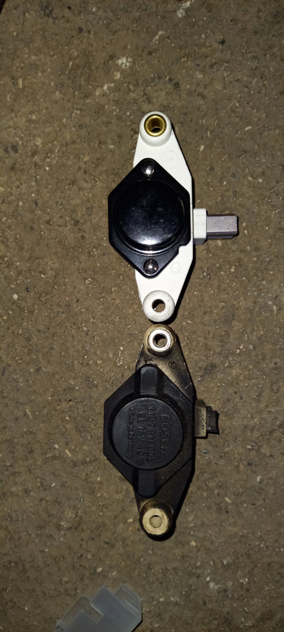

20210818_174408.thumb.jpg.1d5a2dbc6dff05116fe1a53f98d3f5dd.jpg Dann noch der Regler Generator. Jetzt ist ein 14,5V drinnen.

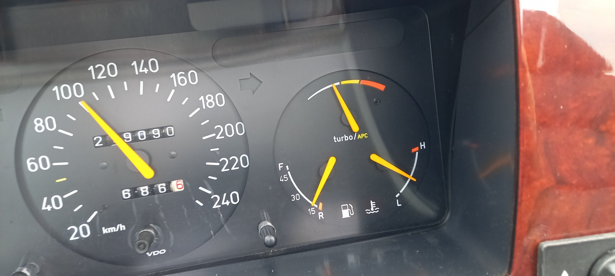

Nun hab ich das Verhalten der Kühlmitteltemperatur beim 16S ausreichend erprobt , wie ich meine. Deshalb hier mein Feedback.
Testumgebung sind die französischen Westalpen. Es sind nun zwei Fahrtage vorbei, in Summe bin ich nun bisher 22 Pässe und knapp 900km dort gefahren.
Die Temperaturanzeige steigt nicht mehr höher als 3/4. - Damit bin ich recht zufrieden.:smile:
Hier noch zwei Bilder, die recht aussagekräftig und nett sind.
20210913_165831.thumb.jpg.1b834874dcf009520b8a4ec4db14865f.jpg 20210913_150455.thumb.jpg.1b48666c29b58cd123b2892d9641134e.jpg

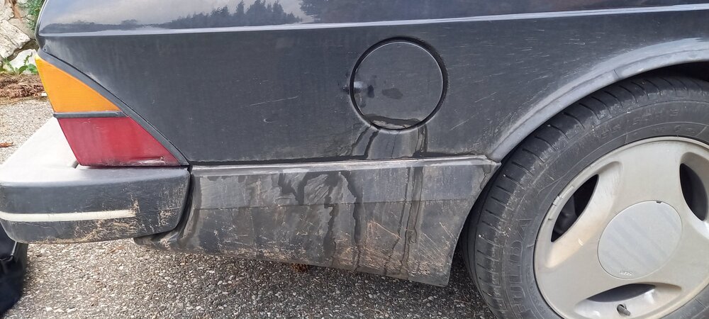

... so sieht das nach 2000km aus wenn der Tankdeckel undicht ist.
Eine der Dinge mit denen ich mich nun befassen werde.

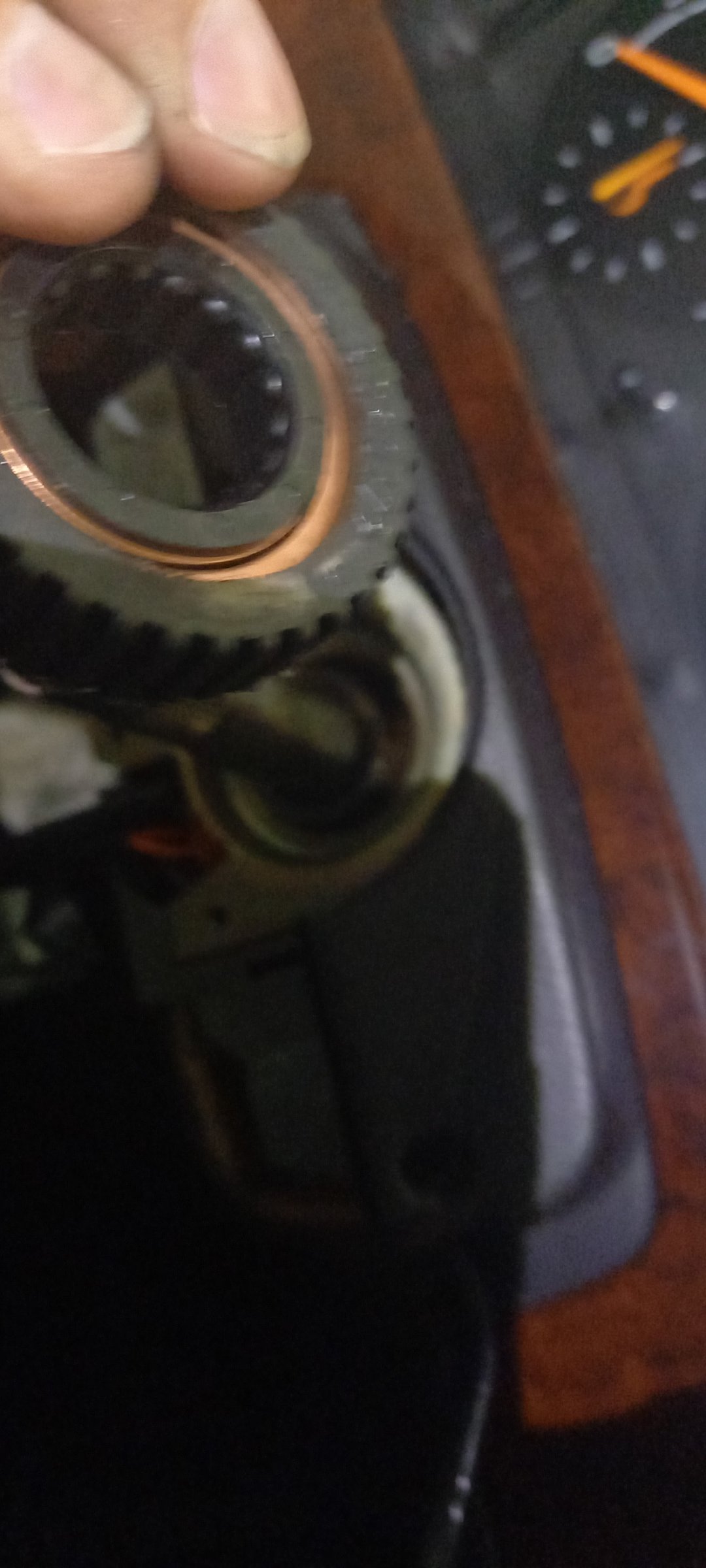

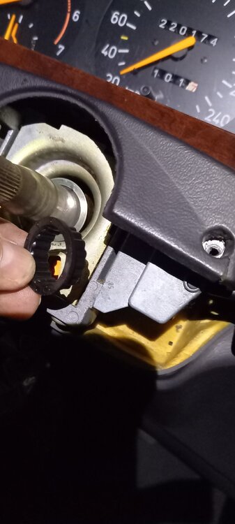

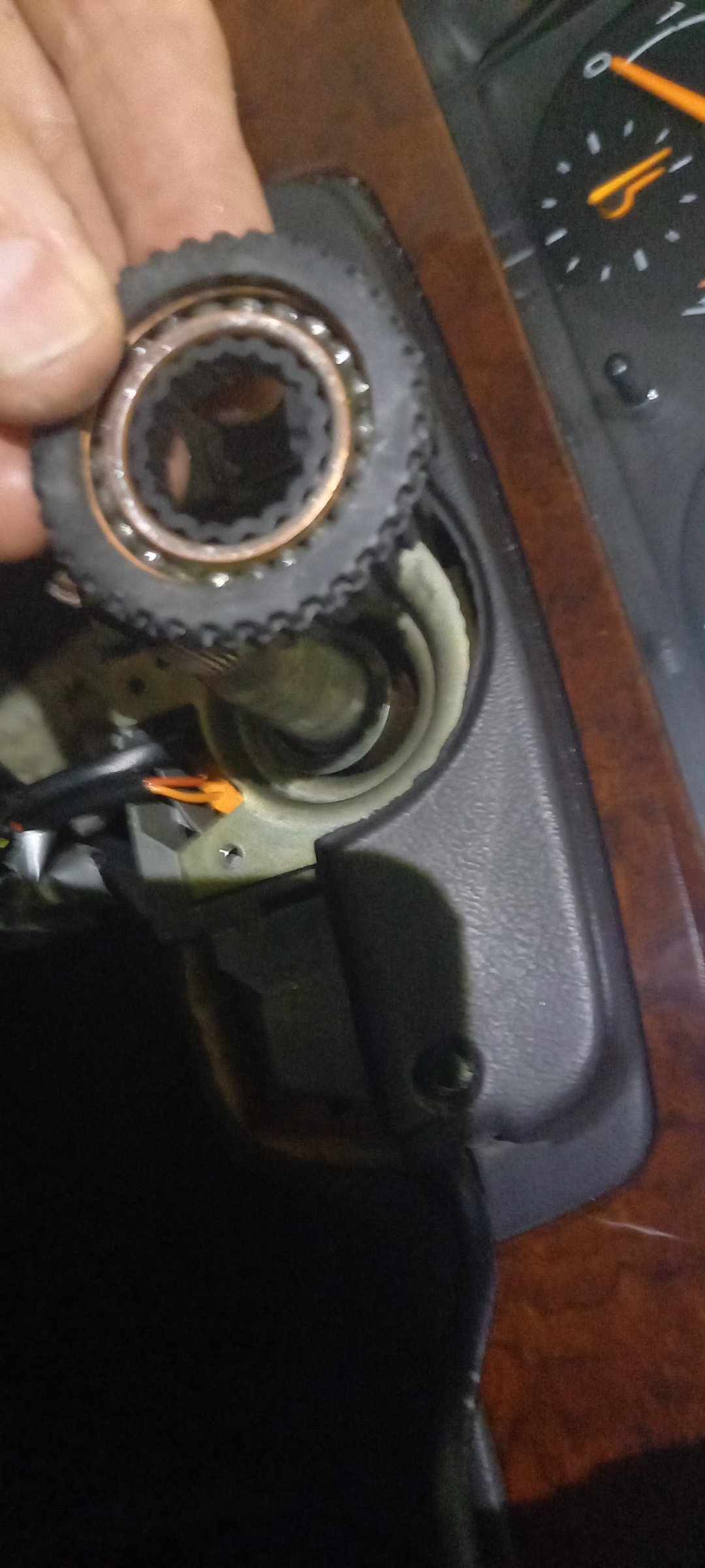

Neulich auf einmal festgestellt das sich das Lenkrad bei meinem Cabrio recht viel nach Oben und Unten bewegen lässt. Etwas Spiel hatte das schon seit ein paar Jahren, aber lange nicht so viel.
Über die Suchfunktion bin ich schnell fündig geworden. Hab auch schon was in dem betreffenden Chat geschrieben. Hier mache ich nun die Zusammenfassung.
Ursache ist die Innenhülse des oberen Lenksäulenlagers. Dieses Kunststoffteile war komplett zerbröselt.
Da ich auch den Airbag rausbauen musste, was sehr gefährlich sein kann, hier vorweg mein Hinweis: Alles was ich hier schreibe sind Schilderungen wie ich die Reparaturen durchgeführt habe. Es sind keine " Arbeitsanweisungen".
Ob jemand den Airbag selbst ausbaut oder es in einer Fachwekstatt machen lässt sollte jeder für sich entscheiden.
Aber nun zurück zum eigentlichen Thema.
Auf Youtube gibt es hierzu einen Film den ich sehr gut finde.
Bei der Innenhülse lohnt sich ein Preisvergleiche zwischen den Anbietern. Die Unterschiede sind beträchtlich.

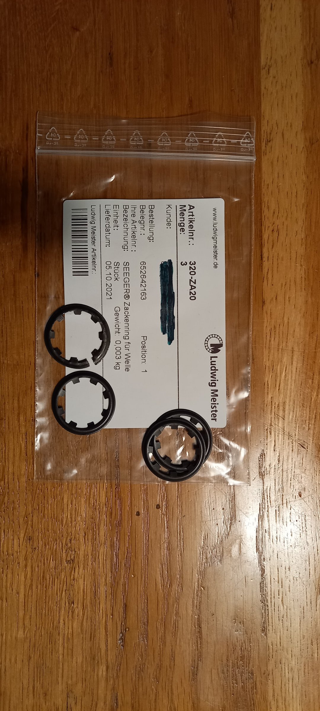

Es gibt auch einen Sicherungsring auf der Lenksäulenwelle. Wenn man Pecht hat, geht der kaputt. Ich hatte Pech:mad:.
Den gibt es derzeit nur bei einem Saab Teile Anbieter in USA. Kostet viel und dauert lange.
Im Prinzip ist Teil das jedoch keine Saab Eigenentwicklung.
Es ist ein Standartbauteil der Fa Seeger " SEEGER Zackenring für Wellen" ist die Bezeichnung.
Hier hab ich ihn gefunden : 20211002_185626.thumb.jpg.7dbed49b272ac506aea2578227d4f654.jpg 0,153 Euro pro Stück.
Die Wickelfeder hab ich angeklebt wie im Film, jedoch damit sich die Wickelfeder nicht verdreht.
Die Innenhülse hab ich mit dem Bund nach hinten in das Lager gedrückt. Dazu muss man es ausbauen, das ist im Film nicht gezeigt. Ich hab es aussen am Gummibund vorsichtig rausgehebelt.
20210929_193702.thumb.jpg.6f84c5dfab2d890ad4f3384c2744606b.jpg 20210929_193658.thumb.jpg.3b166f8ae53ecb738eaec4135ada9099.jpg Hatte ich auf einer Teilekatalogseite so gesehen. Müsse eigentlich auch anders herum gehen. Der Sicherungsring ist ja davor.
Sonst gibt es nichts mehr zu sagen.
