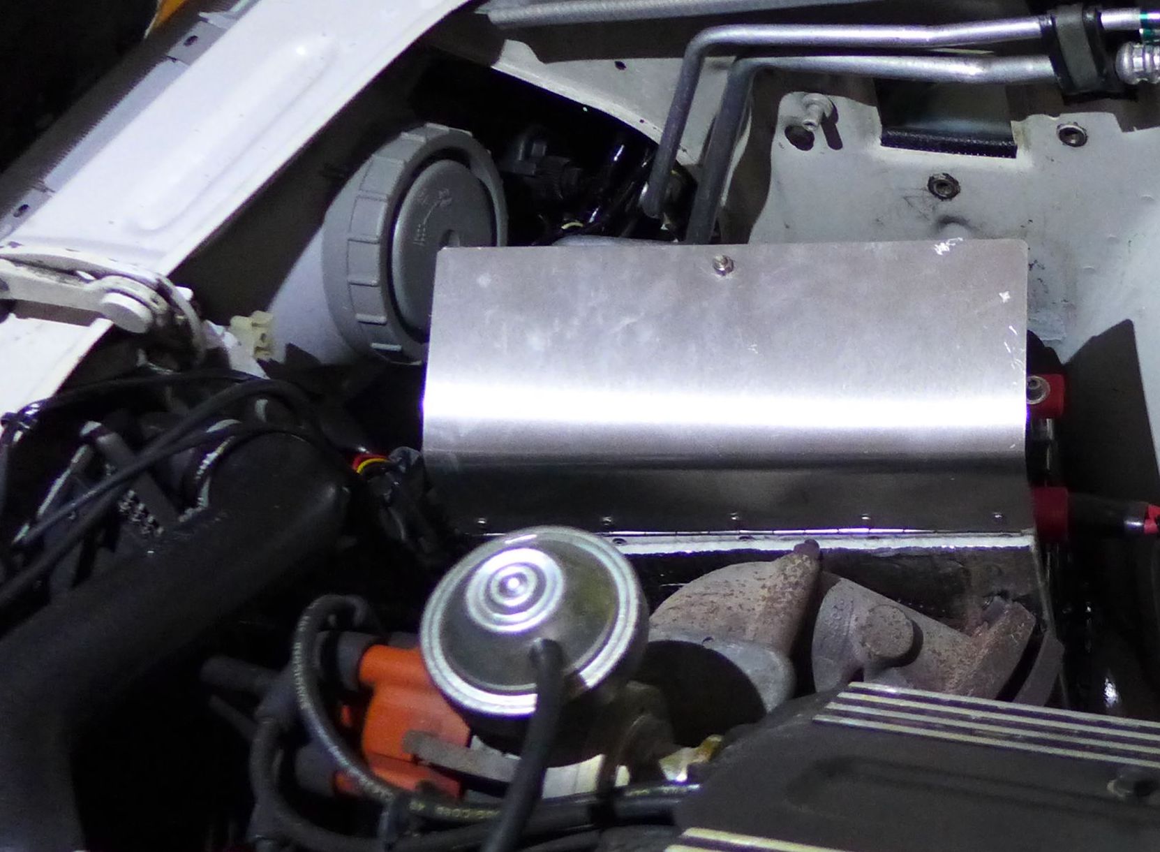

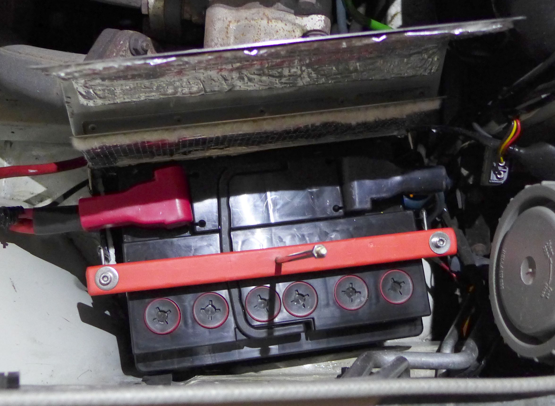

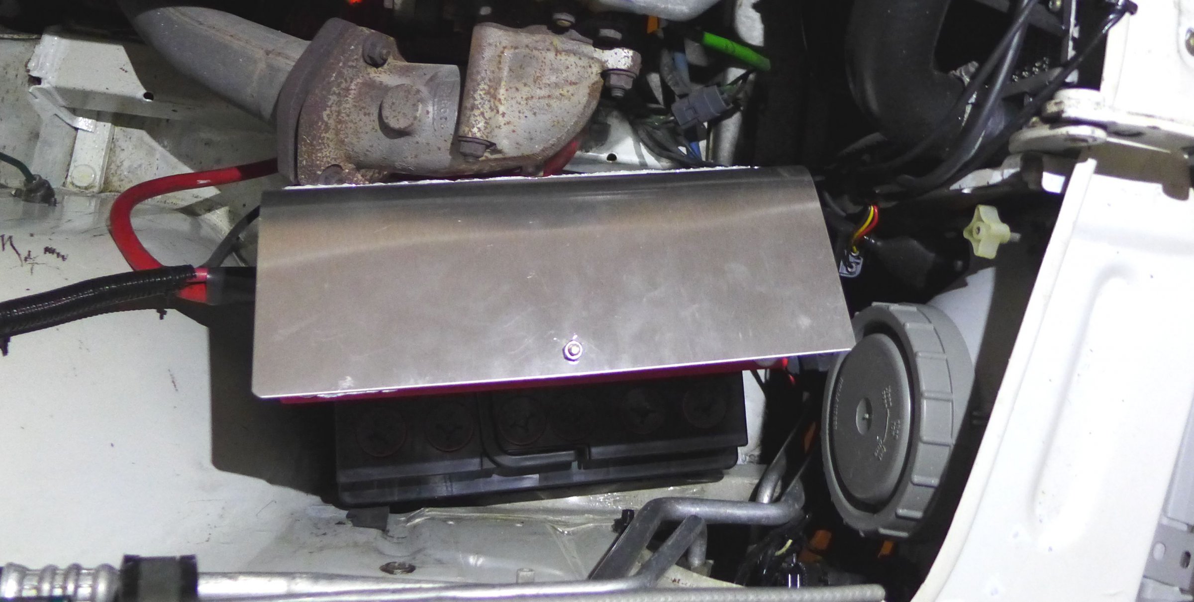

Mein originaler Hitzeschild fehlte, der Eigenbau des Vorbesitzers war nicht überzeugend, jetzt habe ich selbst einen aus VA Stahl angefertigt. Ich hatte noch von unserer neuen Küche eine VA Abdeckung für den Dunstabzug übrig, passte in den Grundmaßen optimal. Der Schutz ist dreiseitig, direkt an dem Batteriehalter befestigt und hat noch eine Abdeckung über der Batterie (mit Scharnier, damit man die Batterie entnehmen kann) Gut isoliert mit 5mm Hitzeschutzmatte, Rändelmuttern für die neue Batteriebefestigung oben und das klappbare Schild kommen noch.

Schild sieht gut aus, aber die Batterie hat leider die Pole auf der falschen Seite.
Was soll da falsch sein, selbst wenn, ist doch wurscht ob oben oder unten, Hauptsache + in Richtung Innenraum
Die Pole sollten aussen liegen.
Ich find sie besser innenliegend, man kommt besser dran wie ich feststellen konnte, hab sie deshalb bewusst so bestellt.

Hm, sieht bei mir genau so aus. Wenn Du mit aussen, zum Kotflügel zeigend meinst, muss man den Akku um 180° drehen. SInd dann nicht die Kabel zu kurz? Zumindest Minus kommt ja von rechts und ist ziemlich knapp. Oder drehe ich schon durch?:confused:
Hm, sieht bei mir genau so aus. Wenn Du mit aussen, zum Kotflügel zeigend meinst, muss man den Akku um 180° drehen. SInd dann nicht die Kabel zu kurz? Oder drehe ich schon durch?:confused:
Anderer Batterie-Typ, bei dem die Pole genau anders rum sitzen. Und dann um 180° gedreht einbauen. Klar? :biggrin:
Ist meiner Ansicht nach aber relativ wurscht, ob die Pole näher zum Motor sitzen oder näher zum Kotflügel.

Das Dunstabzugshauben Cover Blech passte zufällig genau in das Batterieblech, habe es dort an den Rändern stabil festgenietet, so dass es auch die Strebe zur Batteriefixierung festhalten kann. Klappt man den oberen Teil zurück, kann man die Batterie auch bequem aus und einbauen. Musste halt das ganze mehrfach aus- und einbauen, da ja keine Zeichung da war.

Natrülich spricht nichts dagegen, ich hab halt bewusst so eine genommen, die 60AH war sogar 1cm weniger hoch als die alte 56AH

Ist recht einfach:
Maße innen des Batteriehalteblechs, VA Blech ca 0,8 mm in U Form biegen, links zum Innenraum kürzer als rechts wg. des Innenkotflügels. Höhe vorne Batterie + ca 5cm, seitlich wie Batterie mit Aussparung für die Pole. Vorne dann ein Scharnier (Klavierband) Deckel leicht gebogen ca 10-15 cm. Das vordere Blech muss klappbar sein (hoch genug wg. des Auspuffrohrs zum Turbo), sonst geht die Batterie nicht raus bzw. rein. Ansonsten wie Fotos. Ich habe alles mit Nieten befestigt.
Hatte hier mal was gelesen von einem sich aufschwingenden Hitzeblech und verbundenen Geräuschen, die der Klopfsensor als Klopfen erkannt hat.
Nur mal so als Erinnerung, falls Dir ggf. irgendwann sporadisch Leistung fehlt.
Dein neues Blech könnte dazu Potential haben so aus der Ferne betrachtet.
Nicht falsch verstehen, ist keine Kritik und ggf. hast Du das schon getestet und bedacht.
In jedem Fall wäre es ein nerviger Fehler, den ich nicht so schnell finden würde.
Ich glaube KGB hatte da mal eine längere Suchaktion mit dann dieser Erkenntnis.
Grüße
Danke für den Hinweis! Ich habe es schon schwingungsfrei befestigt (mehr um Klapper- oder Brummgeräusche zu vermeiden, von der kuriosen Sache wusste ich nichts) der klappbare Deckel ist deshalb auch nachstellbar auf Zug befestigt. Bin heute mal 20km gefahren und nichts negatives festgestellt.

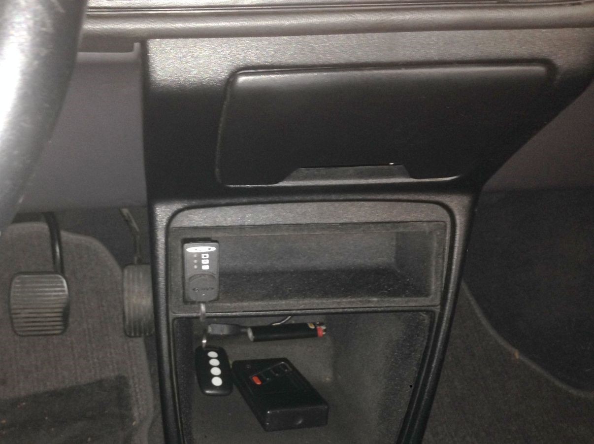

bevor es einem langweilig wird.
Ich benutze ja die Ladegeräte von CTEK in allen Autos um die Batterieladung zu erhalten. Habe nun in den Saab den sogenannten "Comfort Indicator" in den Innenraum in die kleine Alage in der Mittelkonsole eingebaut. So hat man den Ladezustand im Blick und man muss zum Laden bzw. der Laderhaltung die Motorhaube nicht öffnen.
