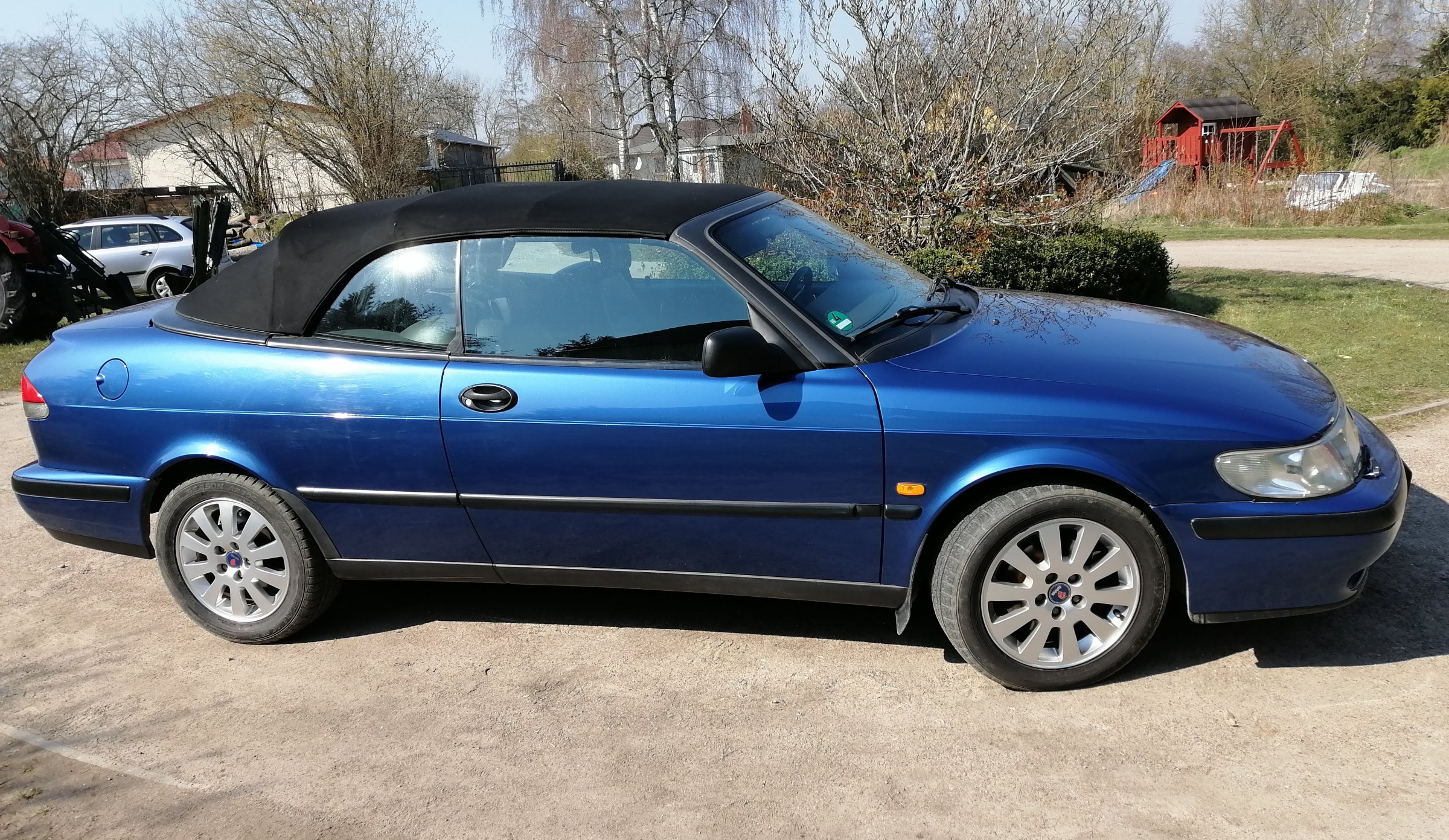

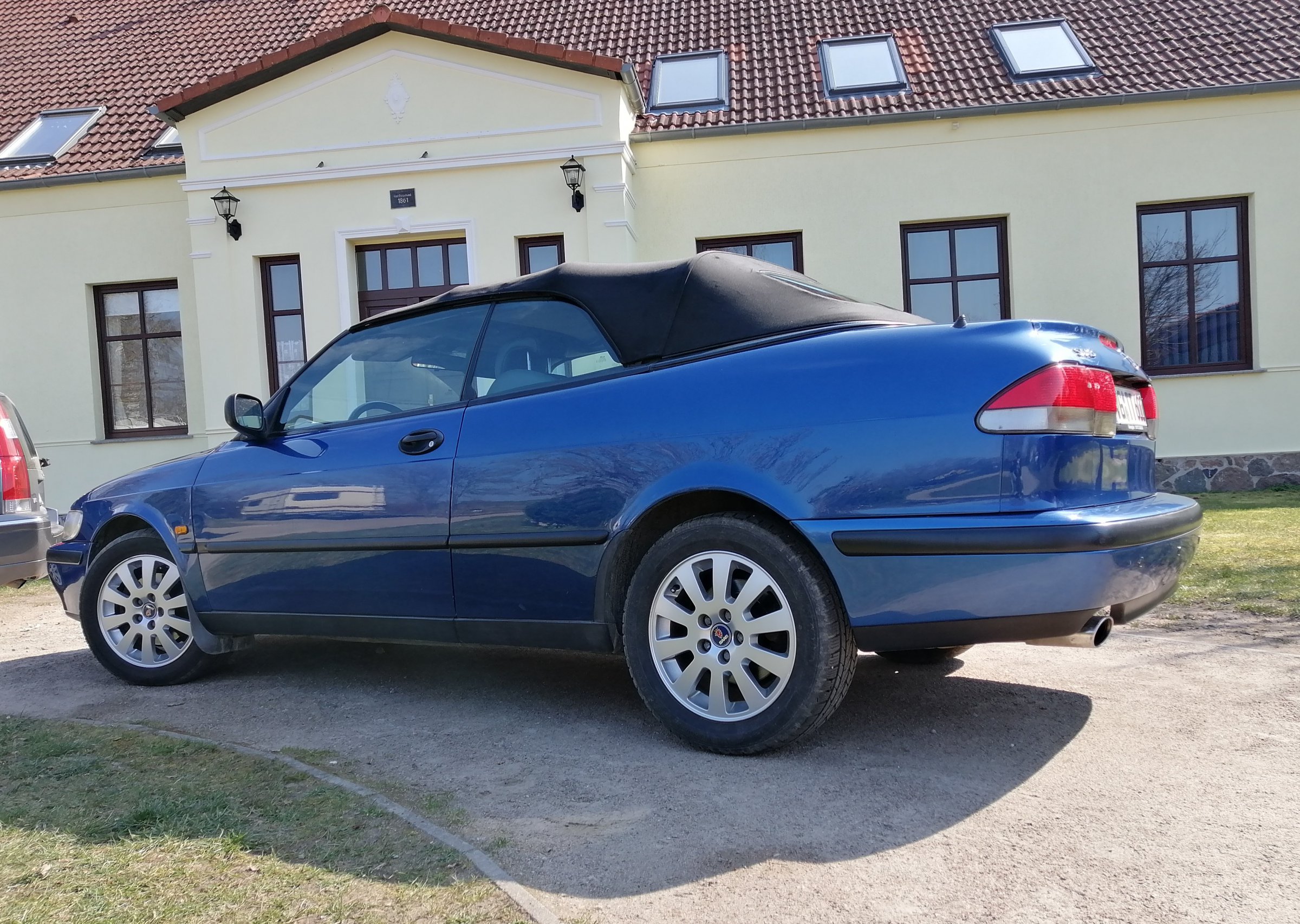

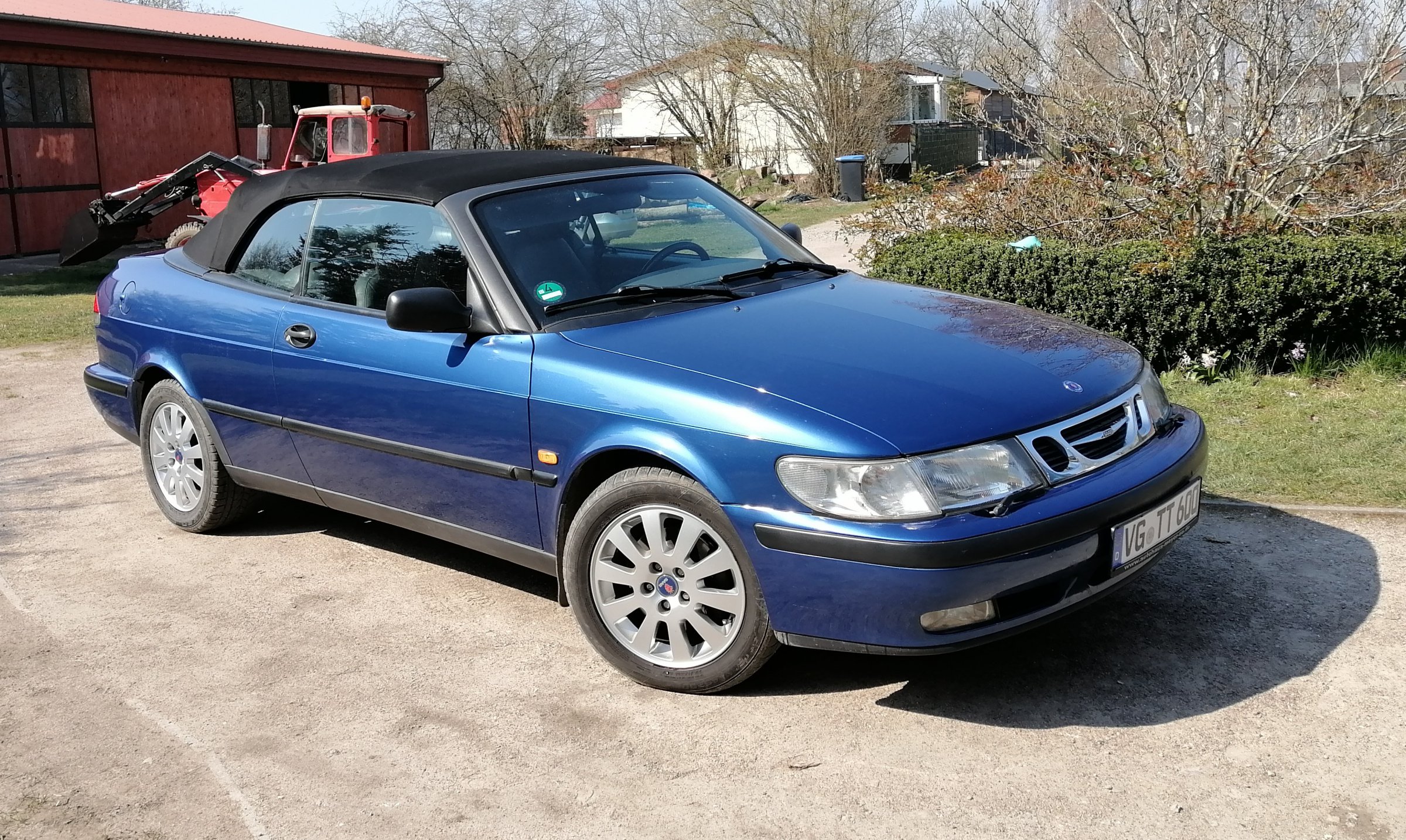

Saab Cabrio für 2900€? Erfahrungsbericht nach 25000km und einem Jahr
Moin Moin
Ich lese hier des öfteren dass man kein zuverlässiges Saab Cabrio im unteren Preissegment findet... Wir haben es trotzdem gewagt und haben Ende März 2019 ein scheckheftgepflegtes Saab Cabrio BJ 1999 mit 225.000km in der Farbe Cosmic-Blau Metallic erworben. Wir hatten zur Zeit schon ein Saab 9-3II Bj2003. Verbaut ist der B204E Motor mit 154PS. Mit dem Automatikgetriebe eine schöne Kombination. Vor allem auch ziemlich flott! Fühlt sich nach mehr als 154 PS an. Vor allem als ich den Vergleich mit dem 9-3II mit 175 PS Handgerissen hatte. Nach dem was ich so gelesen habe bin ich ziemlich froh dass wir den B204 Motor erwischt haben. Auto ist von 1999 bis 2018 in der Schweiz gelaufen. So wie ich im Netz nach gegoogelt habe betreibt der Erstbesitzer ein Heilkunde-Yoga Zentrum. Also sicherlich ein ganz ruhiger Geselle :D. Auto wurde dann von einem Familenfreund nach Deutschland geholt. Das Fahrzeug sollte seine Frau fahren. Kurze Zeit später wurde bei der guten Frau Krebs diagnostiziert. Dann war ein Cabrio nicht das richtige Fahrzeug für die Dame.... Als wir das Fahrzeug erworben haben war es im großen und ganzen ,wenn man den Preis betrachtet,in einem annehmbaren Zustand. Okay es waren 15 Zoll ATU billig Felgen verbaut, das vordere Emblem war kaputt, der Auspuff war undicht,es gab nur einen Schlüssel, ein Getriebehalter war kaputt und allgemein waren ein paar Servicearbeiten waren fällig. Die Family war sofort begeistert von dem Troll. Haben dann gleich Ende März zu 4rt (ohne Windschott) bei unter 10°C eine Ausfahrt gemacht :D Ich war denn noch beim Saab Zentrum in Rostock und hab einen Schlüssel nachmachen lassen. Kosten:170€. Da ich auf das Auto angewiesen war und keine Zeit hatte habe ich ihn nur angemeldet und bin denn 8000 km ohne was gemacht zu haben gefahren. Bei 233.000km hatte ich auf einmal keine Bremswirkung mehr. Was war es? Der Hauptbremszylinder war defekt. Kosten 340 €. Mein Gott hätte auch bei einem 15000€ Saab passieren können. Da ich in zwei Tagen wieder von der Insel Usedom nach Berlin musste lies ich nur den Hauptbremszylinder machen und spendierte dem Troll einen schon lange verdienten Motorölwechsel. Etwa 1000km später also bei Kilometerstand 234.000km riss ein Unterdruckschlauch zur Drosselklappe. Zum Glück war er am obersten Ende eingerissen, sodass ich das obere Ende abschneiden konnte und den Rest wieder montieren konnte. Bis auf den Hauptbremszylinder und den Unterdruckschlauch gab es keine Defekte. Die beiden Sachen würde ich einfach mal als Verschleißteile betrachten ;). Der nächste (große) Service war bei 250.000km. Ja es ist richtig! Der nächste Ölwechsel folgte nicht nach 10.000km sondern nach 17.000km. In meinem Fall aber nicht schlimm. Ich fahre Langstrecke. Und mit Langstrecke meine ich nicht 40 km sondern wirklich Langstrecke. Montag- Usedom-BerlinTegel-270km und Freitag BerlinTegel-Usedom-270km. Wie ihr seht nutze ich das Fahrzeug wirklich als Daily Driver und schone es nicht wie ein Museumsstück... Fahre eigentlich immer relativ konstant 160 km/h. Mal auch 180km/h aber in der Regel 160....
Außerdem dreht der Motor bei 160km/h mit dem Automatikgetriebe noch keine 4000rpm. In der Zwischenzeit vom reißenden Unterdruckschlauch zum großen Service ist nichts passiert. Beim großen Service wurden gemacht/getauscht:
Motorölwechsel inkl Filter
Benzinfilter erneuert
Luftfilter erneuert
Zündkerzen NKG erneuert
Getriebehalter erneuert (hat beim Anfahren und Lastwechsel immer einen Ruck gegeben)
Poly-V-Riemen inklusive Umlenkrollen getauscht.
Automatikgetriebeöl gewechselt
Servoöl erneuert
Auspuff geschweißt
Kühlflüssigkeit gewechselt.
Des weiteren wurden so Kleinigkeiten wie lichteinstellung erledigt...

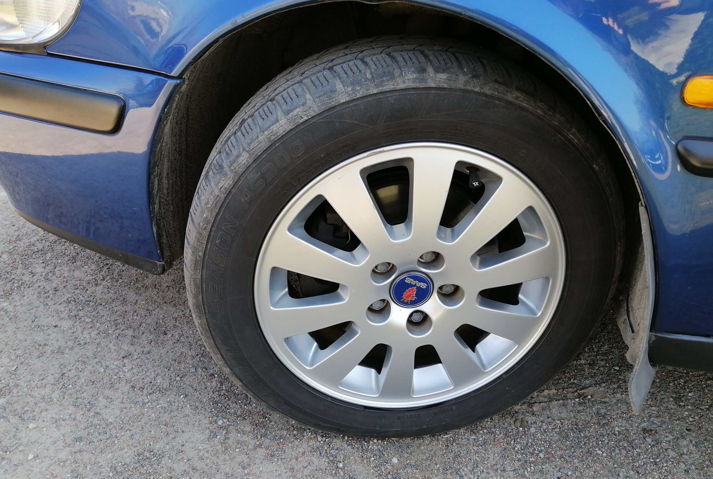

Des weiteren habe ich mir noch ein paar schicke 16 Zoll Original Saab Alus gegönnt. Sind vom 9-5. Da die Einpresstiefe gleich ist, ist es Latte. Ich weiß es sind 215/55R16 Allwetterreifen montiert. Werden aber in den nächsten Wochen durch Markenreifen von Vredstein in der größe 205/50R16 ersetzt. Mich würde eure Meinung zur Optik der Felgen in Kombination mit dem 9-3I interessieren. Habe ich so noch nie gesehen. Ich finde es sieht klasse aus!
Die Preise stell ich euch unten auf.
Was ist noch reparaturbedürftig oder was möchte ich noch machen?
Das Verdeck ist nach 250.000 km und fast 21Jahren undicht. Komplette Erneuerung beim Sattler hätte 2000 € gekostet. Habe aus einem Schlacht-Aero ein komplettes Dach in blau für 400 € erworben. Dach wurde vor keinen 2Jahren erneuert. Das Gestänge hat keine Karies. Werde ich in den nächsten Wochen von den Jungs in Rostock montieren lassen. Dann können Sie auch gleich meine Einparkhilfe die nicht funktioniert instandsetzen, den Antennenstab ersetzen und den einen Lautsprecher im Armaturenbrett erneuern... Außerdem habe ich ein mini mini mini Bläschen am Radlauf auf der Fahrerseite. Ist direkt über dem schwarzen Plastik Steinschlagschutz. Werde ich in Polen machen, bin ja an der Grenze. Und ja die machen das wirklich gut und zu einem guten Preis! Und nein der Rost kommt nicht nach 3 Jahren wieder hoch! Kann ich aus eigener Erfahrung bestätigen!
Wenn die paar Sachen erledigt sind ist die Saabine perfekt. Okay perfekt nicht für jedermann aber für mich perfekt. Ich/Wir sind äußerst zufrieden mit der Saabine. Motor ist noch voll im Saft. Kein Ölverbrauch. Schöne Farbe, schöne Form, gute Sitze geiler Motor. Und einfach eine gewisse Bindung die zwischen uns und dem Auto besteht. Bei einer Jahreslaufleistung von über 25.000 km hätte sich ein Diesel gelohnt. Ich habe aber keinen Bock auf einen nullachtfünfzehn Passat oder ähnliches... Verbrauchen tun sie alle! Ob ich jetzt 10l pro 100km verbrauch oder 6 Liter ist denn auch egal. Tanken muss ich irgendwann trotzdem.

Steht doch top da für den Preis! :top:
Der 902 bzw. 9-3 I ist echt noch ein gewisser Geheimtip, man kriegt für wenig Geld ein recht ordentliches Auto.

Und die Felgen stehen dem Wagen gut!
Schöner Bericht und sehr schöner Wagen. Mit dem blauen Verdeck wird er sicherlich eine ganze Spur edler aussehen...............

... es sind 215/55R16 Allwetterreifen montiert. Werden aber in den nächsten Wochen durch Markenreifen von Vredstein in der größe 205/50R16 ersetzt. ...
Es lohnt sich sicher, die Reifenmarke nochmals zu überdenken.
Ich meine natürlich Vredestein wenn du das Anspielen möchtest :D
Nein, die Schreibweise war mir gleichgültig. "Investiere" 15/20 EUR mehr pro Reifen, dann fährt der 9-3 anständig.

Hast du eine Reifenempfehlung für mich?
Fahre aufm V70 die Vredestein quatrac pro (Allwetter). Sind gerade mal einen Monat drauf. Waren mit denen schon in Schweden. Haben einen Super Grip und das Geräuschniveau ist auch gut. Zum Verbrauch kann ich nichts sagen. Die Schlappen sind mit 85 € pro Stück auch nicht gerade so billig.
Hast du schlechte Erfahrung mit Vredestein gemacht?
Beste Grüße
Okay, das klingt doch schon ganz gut. Mach das so.
Scheckheft ist nice to have, aber ehrlich gesagt hat das wenig zu sagen. Es sind unzählige Motoren mit Ölschlamm verreckt, die ein volles Checkheft hatten und immer brav beim Händler gewartet wurden. Die haben dann aber ggf. nicht so ausgesprochen Langstrecke gesehen, und die haben einfach nur den ersten Satz zu den Wechselintervallen beachtet: "Ölwechsel alle 20t km oder nach 12 Monaten, was zuerst kommt".
Der zweite Satz war dann, daß dieses Intervall verkürzt werden muss, sofern der Wagen erschwerte Einsatzbedingungen hat. Darüber hatte sich niemand Gedanken gemacht und die Anfälligkeit des Motors hatte damals auch noch keiner auf dem Schirm....
Beste Grüße
Ich habe selbst keine Erfahrung mit den Vredestein Quatrac, habe aber bisher eher positives dazu gehört. Ein Michelin Crossclimate ist aber auf jeden Fall besser.
Die Intervalle wurden sicher nicht vor einem technischen, sondern schlicht wirtschaftlichen HIntergrund verlängert.
Beste Grüße
Wie Erik empfehle ich den Crossclimate, vom Preis-Leistungsverhältnis wirlich sehr gut.
Ich schätze der "Strassenpreis" liegt für das o.g. Format bei 90-100 EUR /Stk.
Die Beurteilung von Neureifen ist immer relativ schwer.
Ich habe die Crossclimate z.B. bei einem 260PS-9000 Aero verbaut, der damit viel und relativ schnell unterwegs ist.
Nach über 30.000 km zeigen sich noch keine Auffälligkeiten hinsichtlich Geräusch oder Nässeempfindlichkeit.
Danke euch!
Finde aber keine Crossclimate in der Größe 205 50 R16
Wurden die überhaupt in der Größe produziert?
Ja, da hast du recht, scheint es nur in 205 / 55 R16 zu geben. Schade.
Danke euch!
Das Gesamtspektrum der produzierten Formate kenne ich nicht, welche Alternativen sind in Deinen Papieren vermerkt?
Regulär in 16" nur die 205/50 R16.
Regulär sind es 205/50 R16.
In den Papieren eingetragen sind einmal:
195 60R15
195 65R15
Die 15Zöller die drauf waren sind billig Mist von ATU. Allgemein finde ich 15 Zöller bisschen zu klein. 17 Zoll währen von der Optik Klasse, sind in der Kombination mit der weichen Karosserie des Cabrios aber zu bockig. Und nach einer viertelmillion Kilometer ist sie sicherlich noch deutlich weicher...
Wäre es ein reines SommerSonne Fahrzeug wäre es ok, aber da ich 25 000km im Jahr fahre ist es auch nix.
Was spricht gegen Sommer- und Winterreifen?
Original-Felgen gibt es ja auf dem Gebrauchtmarkt einiges.
