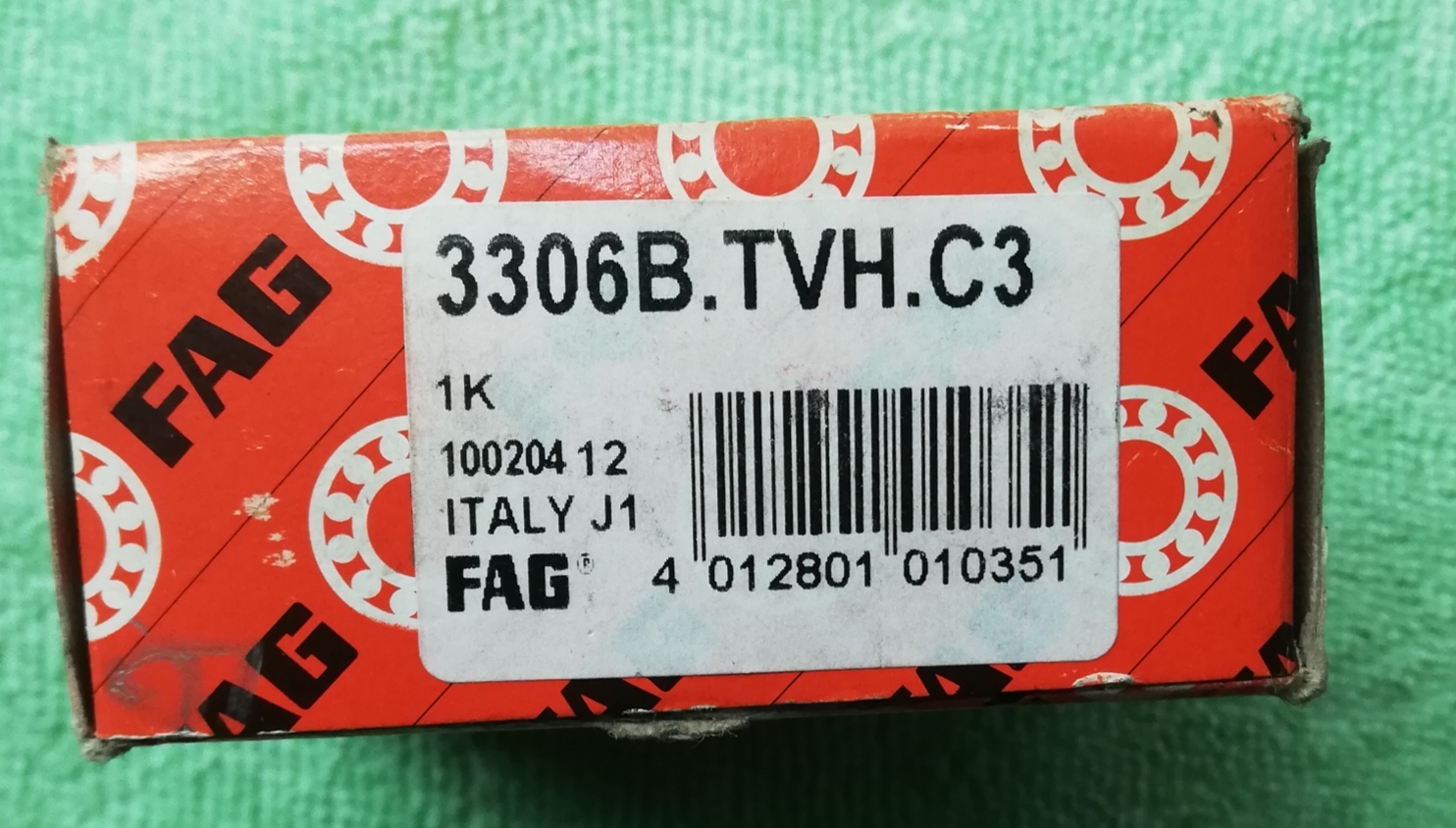

Radlager vorne: FAG 3306 C3 oder SKF 233200 C3

Zum Bestellen und Preisvergleich. Gibt da große Unterschiede.
Mal ne Frage an die Maschinenbauer:
Warum ein C3-Lager an der Stelle?
Mir wäre auch nicht bewusst, das da
früher auch der Typ verwendet wurde.
So wirklich egal kann es ja eigentlich nicht sein. Das Rad hat dann ja meh
„Luft“ als Konstruktiv vorgesehen.
Komisch.
Ciao!
Ist ab Werk schon immer so gewesen. Grund weiß ich nicht, aber ist nicht erst seit gestern so.

OT ..... wegen deiner hohen Kurvengeschwindigkeiten .... OT aus
C3 Lager:
Lagerluft > Normal
Große, stark belastete Lager
bei Presspassung der Ringe, die zur Verringerung der Lagerluft führt oder/ und
Hohe Temperaturgefälle zwischen den Ringen
Bei festsitzenden Ringen Große, stark belastete Lager, Presspassung der Ringe, die zur Verringerung der Lagerluft führt, Hohe Temperaturgefälle zwischen den Ringen
Bei festsitzenden Ringen.
