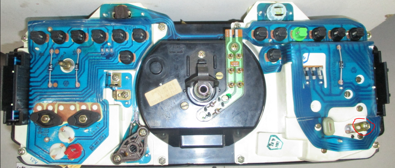

Eine Möglichkeit wäre eine fehlende Masse - wenn allerdings die anderen Elemente, die am selben Massepunkt hängen (z.B. linke Blinkkontrolle, Tachobeleuchtung, Uhr) funktionieren, dann nicht der Massepunkt an der Karosse oder dem Stecker, sondern eher die Masseversorgung des DZM selbst am Kombiinstrument. Evtl. hilft das vorsichtige Nachziehen dieser Schraube, an die du durch den linken LS-Schacht ankommen solltest:
[ATTACH=full]176039[/ATTACH]
Welche ist das - schon mal herzlichem Dank
Ganz rechts unten hab ich einen kleinen roten Kreis drum gemalt...
