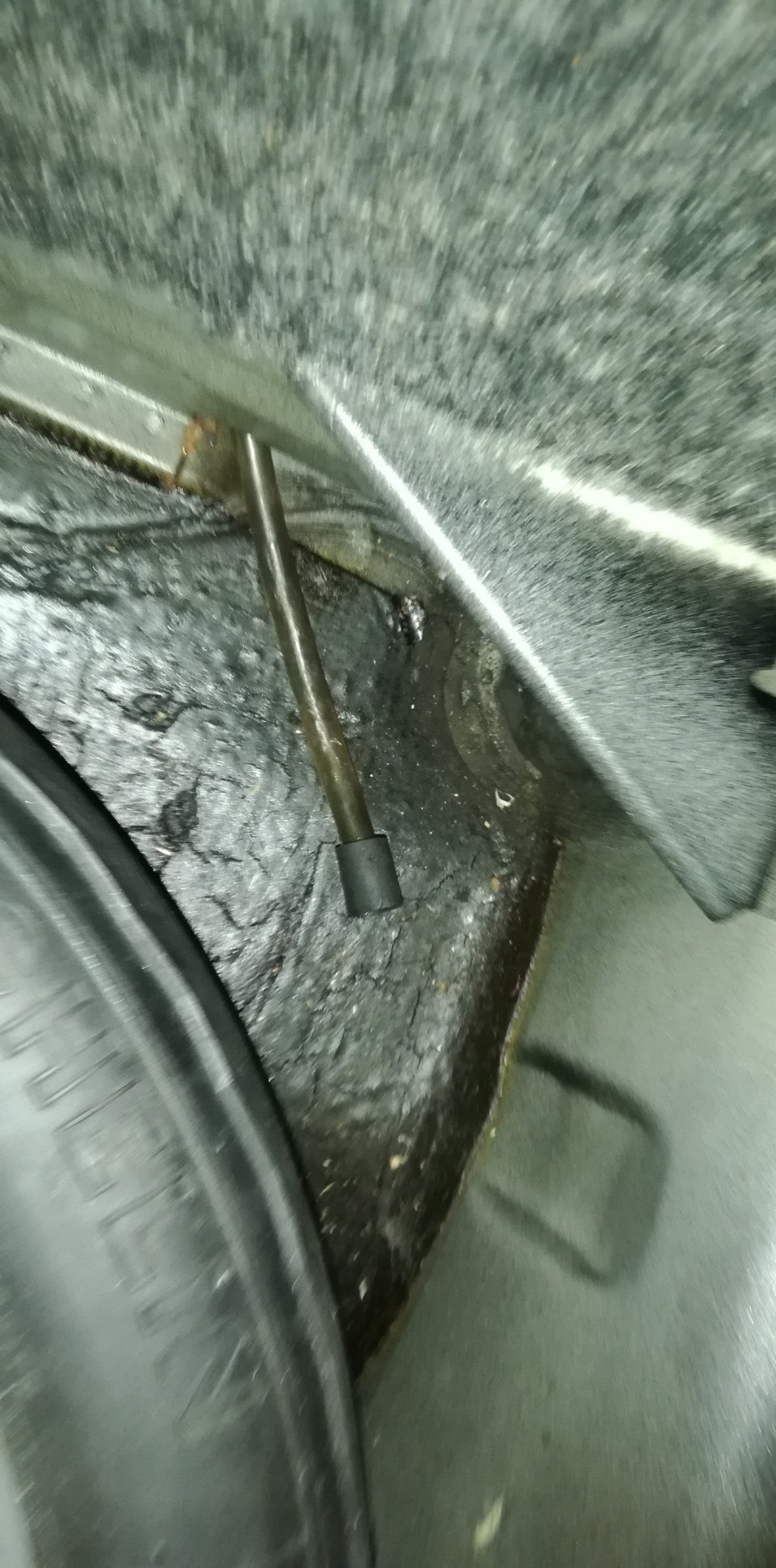

Ich habe neulich im Kofferaum meines 900CC auf der rechten Seite beim Reserverad einen Schlauch entdeckt. Wie ich nun herausgefunden hab, scheint es der Wasserablauf der el.Antenne zu sein. Wie sollte der denn korrekt verlegt sein? Bin mir nicht sicher ob das bei mir so richtig ist :smile:
Viele Grüße
Frank
In den Kofferraum soll das nicht gehen. In den Kotflügel.
Beim CC gehts in den Kofferraum, beim CV/Sedan gibts ein passendes Ablaufloch.
Aber in den Kofferraum ist auch kein problem, da laufen die paar Tropfen über die grossen Abläufe raus.

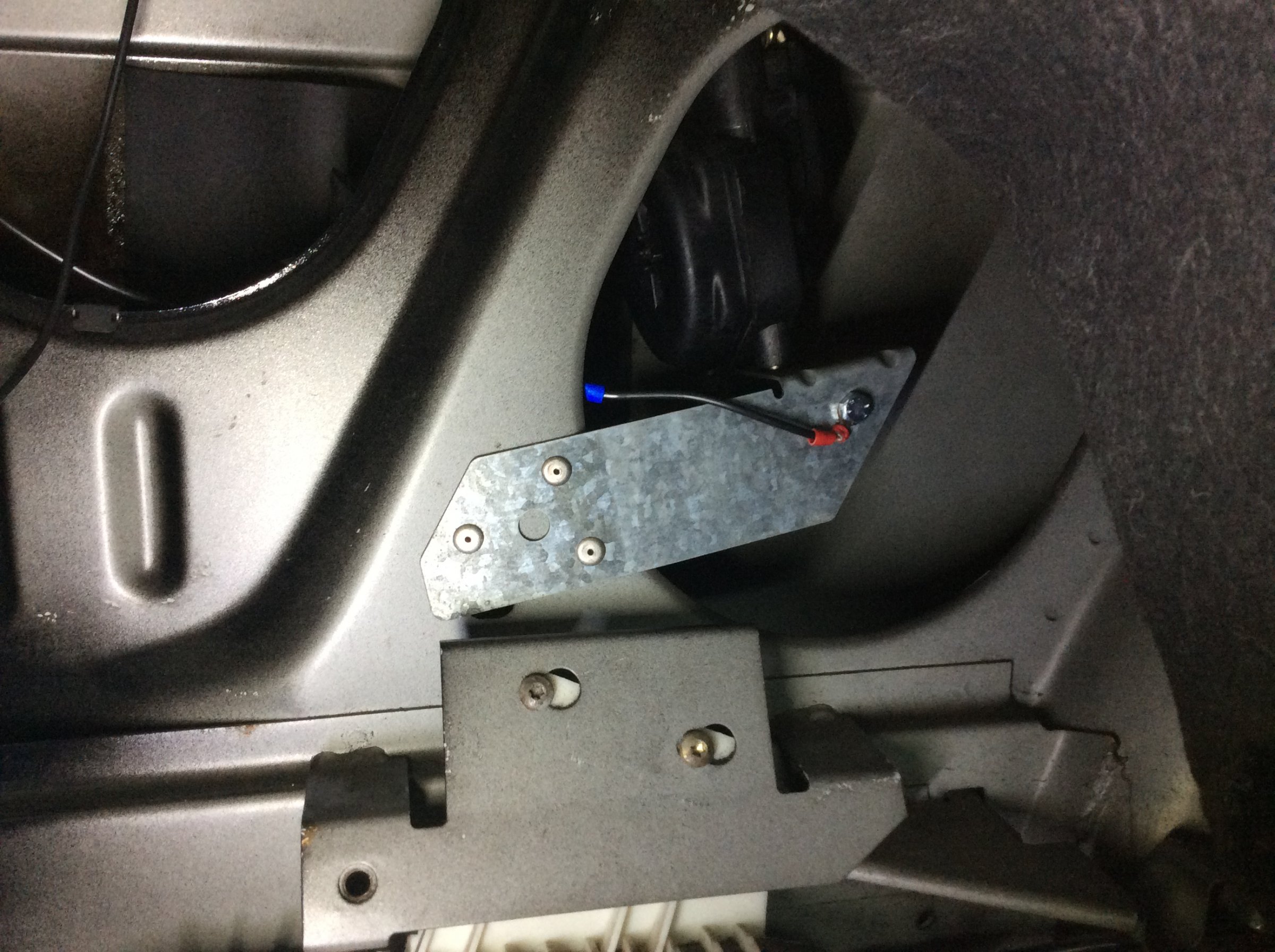

Leute ich kriege den Antennenfuss nicht gelöst. Ist unter dem Halteblech einfach zu wenig Platz um vernünftig die beidenHalteschrauben zu lösen und auch nachher wieder ordentlich wieder fest zu kriegen. Ist bei euch das Halteblech angenietet oder geschraubt? Was halter ihr von der Idee die drei Nieten aufzubohren und das Halteblech nachher wieder einzunieten? 28298CAA-2728-4823-B08A-7010E4474166.thumb.jpeg.0cc99353ad36401cbd694ffaa1c12949.jpeg
Das ist original mit 2 Schrauben befestigt und sieht zumindest bei denen dien ich kenne anders aus.
Nieten ausbohren und später mit Blechschrauben befestigen.
Aber nur beim CC, beim CV ist es wie im Bild von Cameo. Es ist ein rechtes gefummel aber es geht ohne den Blechhalter auszubohren.
Aber da es keiner sieht würde ich nitromethans Lösung machen. Eventuell Nietmuttern statt der Blechschrauben da das dann drei Roststelle ergibt.
Bei meinem CV ist der Halter original anders und geschraubt. Bei einem geschlachteten CV ebenso.
Vielleicht gibts Unterschiede je nach Baujahr.

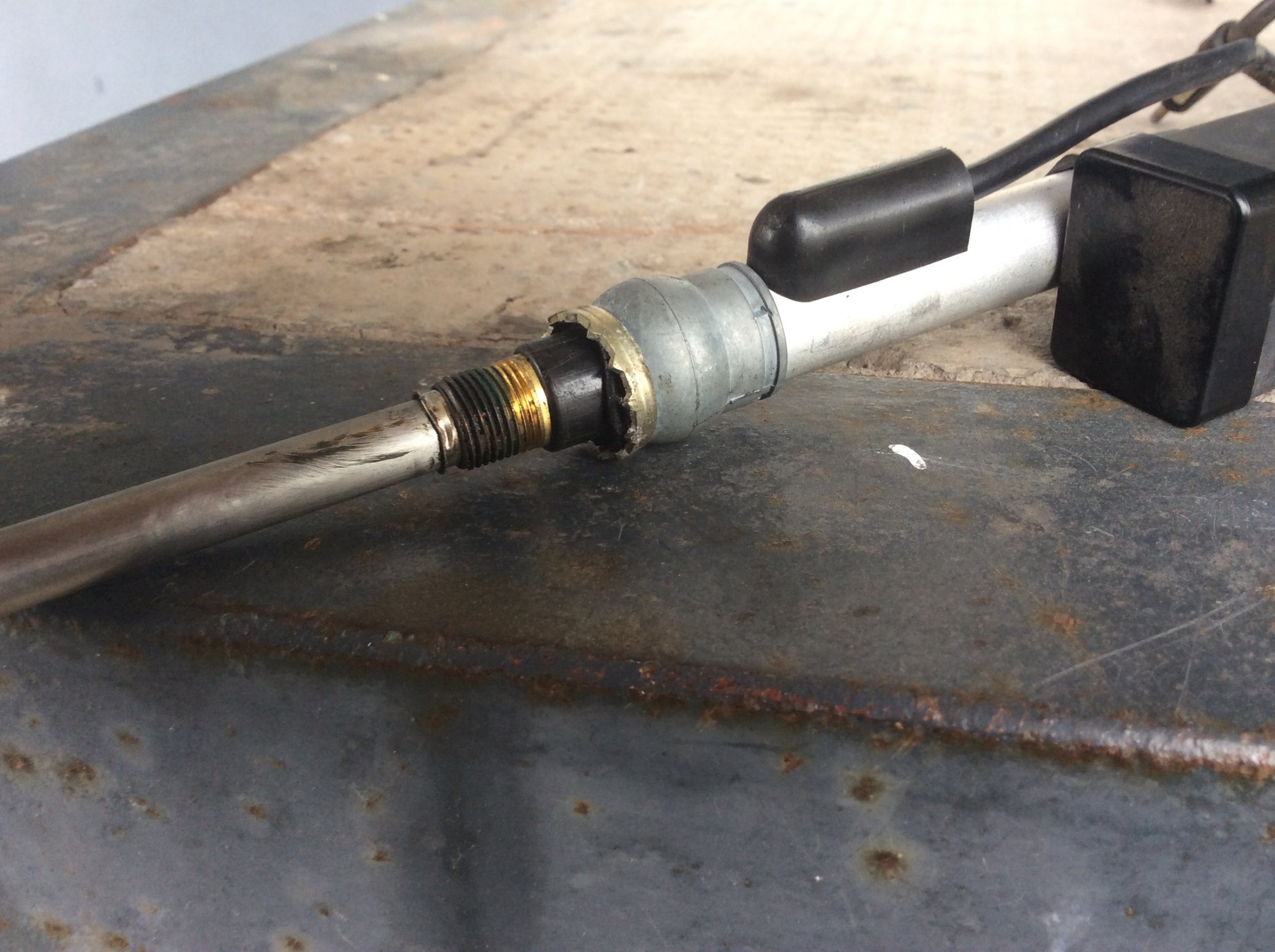

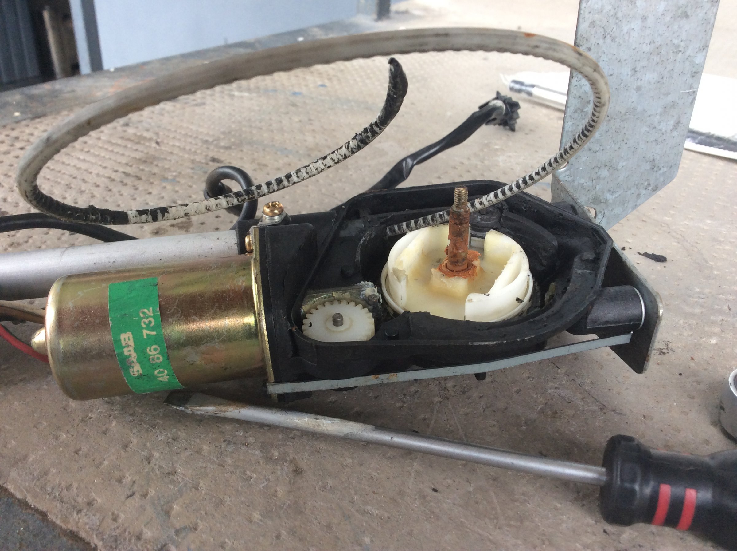

Antenne ist raus und der Motor offen (muss wirklich sauber gemacht werden). Habe die Seele gelöst und die Antenne lässt sich rausziehen, aber nicht ganz. Sie wird irgendwo am Ende festgehalten. Bevor ich was kaputt mache - wie kriege ich die Antenne ganz raus?
Danke im Voraus
Uwe232C7A91-04D0-43DB-B853-59D1B1A3E868.thumb.jpeg.46541b332dff535806068dda23056a98.jpegp7C869897-BAD1-48A1-8214-B99DE73332BB.thumb.jpeg.2b740e5a51e85f8f316066a2c343f496.jpeg
Die Umstellung erfolgte mit MJ92: ab da hat der Halter die Nr. 95 98 640, bis da 85 94 343 die aber weiterhin für alle 2T & 4T galt. Siehe EPC.

Da die Hülse, die bei Deinem Bild kurz aus dem Gewinde rausschaut, im Rohr verhakt ist habe ich das Teleskop ohne Zerstören noch nie rausbekommen (da waren aber auch immer die Kunststoffzahnstangen kaputt also war es egal). Bei den Ersatzteleskopen drücke ich die Rastfinger immer ganz nach innen damit diese ihre Funktion verlieren.
Und ja, schön sauber machen, entrosten und dann mit Lithium-Seifen-Fett zusammenbauen
Die alte Seele kannst du auch abschneiden, ist eh unbrauchbar. Dann alles raus, sauber machen und gut einfetten. Beim Einbau nicht die Geduld verlieren, ist etwas fummelig.
Ich kriege ohne rabiate Gewalt die Hülse der Antenne nicht vorne raus - will ja drum rum nichts kaputt machen. Was meint ihr macht es Sinn die Antennenspitze abzuschneiden und das ganze nach hinten raus zu ziehen (geht das). Da es eh eine neue (schwarze) Antenne gibt, kann ich die eh kaputt machen.
Ja, das ist nicht nur bei dir so, dass die Hülse nicht zerstörungsfrei rausgeht.
Ok, also abschneiden und nach hinten raus!?
Man kann die Hülse schon raus bekommen.
Kann schonmal passieren, dass die recht renitent sind.
Ja schon, aber wie? Funktioniert auch zur Not der Weg rückwärts mit abgeschnittener Spitze oder bleibt die Hülse dann trotzdem hängen?
Bisher ist noch jede Hülse herausgekommen...nur Mut.
Danke für's Mutmachen - ich glaube auch, dass früher oder später jede Hülse rauskommt. Aber wie habt ihr das gemacht. Wenn ich nur an dem Teil reiße, dann geht irgendwann was kaputt und das muss nicht sein.
Die Hülse hat Rückhaltesperren, die muss man vorher mit einem Schraubenzieher etwas raushebeln. Natürlich gut mit WD40 oder ähnlichem "fluten". Und das Rohr muss von der Antenne gelöst sein. Hülse einzeln rausnehmen.
