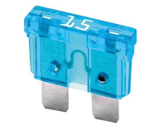

Hat jemand ein Foto von der Sicherung, bzw. wie sieht die aus?
Nr 28
Der Sitz kann drin bleiben, aber die Motorhaube muss auf

Bei den neueren CV, meiner ist M91, ist die Rückbank nur mit Federn geklemmt, ein -kräftiger- Ruck an deren Voderkante reicht !
