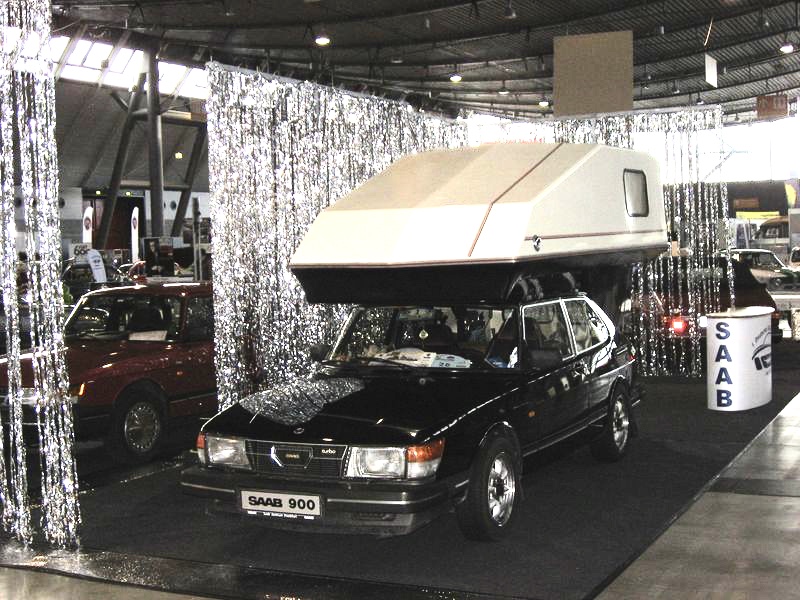

...manchmal hilfts auch, als autofreak, einfach auf messen zu gehen, zb. letzte retroclassics......
oder auch auf die lokalen sueddeutschen stammtische...(grad findet wegen corona natuerlich keiner statt.........
Bearbeitet von uusikaupunki59
...der sieht aber toll aus. Ein ganz frühes Modell.

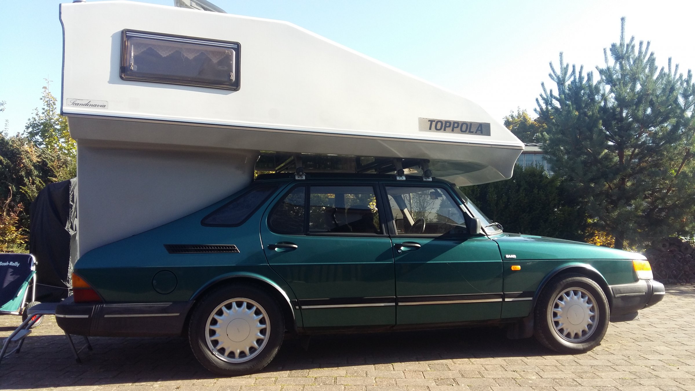

Schade, wir haben hunderte von beeindruckten Interessenten in Carstens Toppola reinfotografieren lassen, wegen des Interesses sogar die Tür (unter Aufsicht) offen gelassen und haben selbst (ich auch nicht) jetzt nur ein Bild # 4 von außen !
Viele Standbesucher-Besucher hatten einen vielzitierten Werbespruch im Ohr:
Innen größer als außen, sogar mit Stehhöhe und 2- flammigem Herd und Waschbecken !

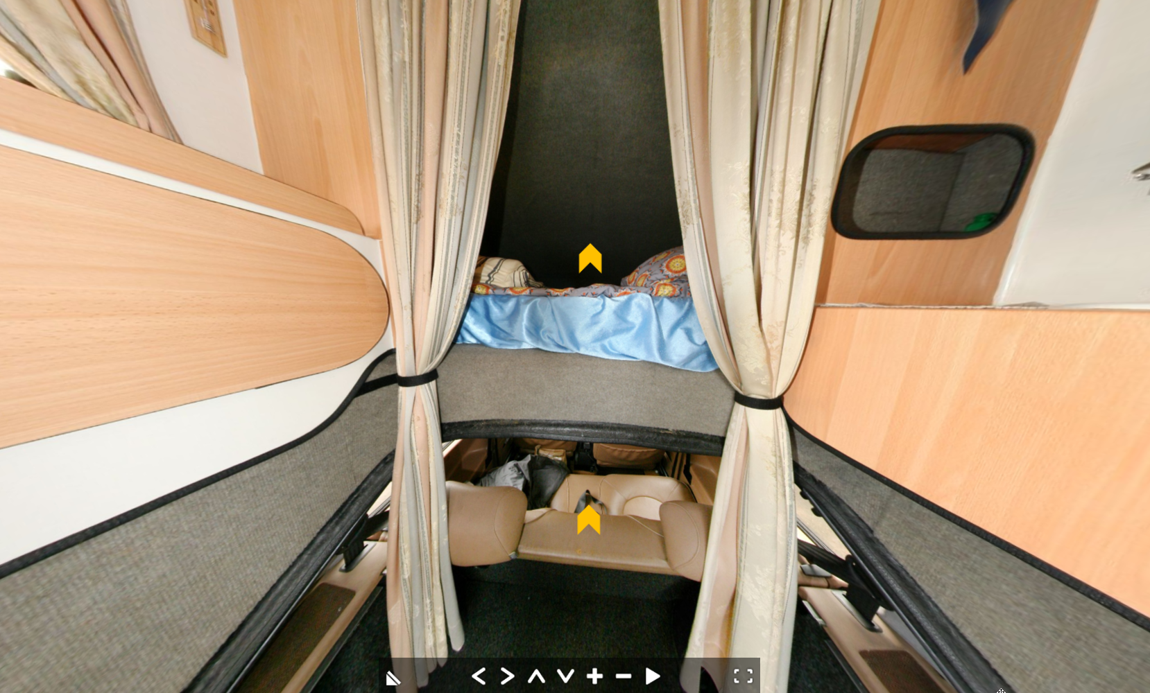

Hier kann man virtuell einsteigen:
Das ist echt hilfreich! :top:
Ich war völlig baff, wie groß das ist. Unglaublich clevere Konstruktion.

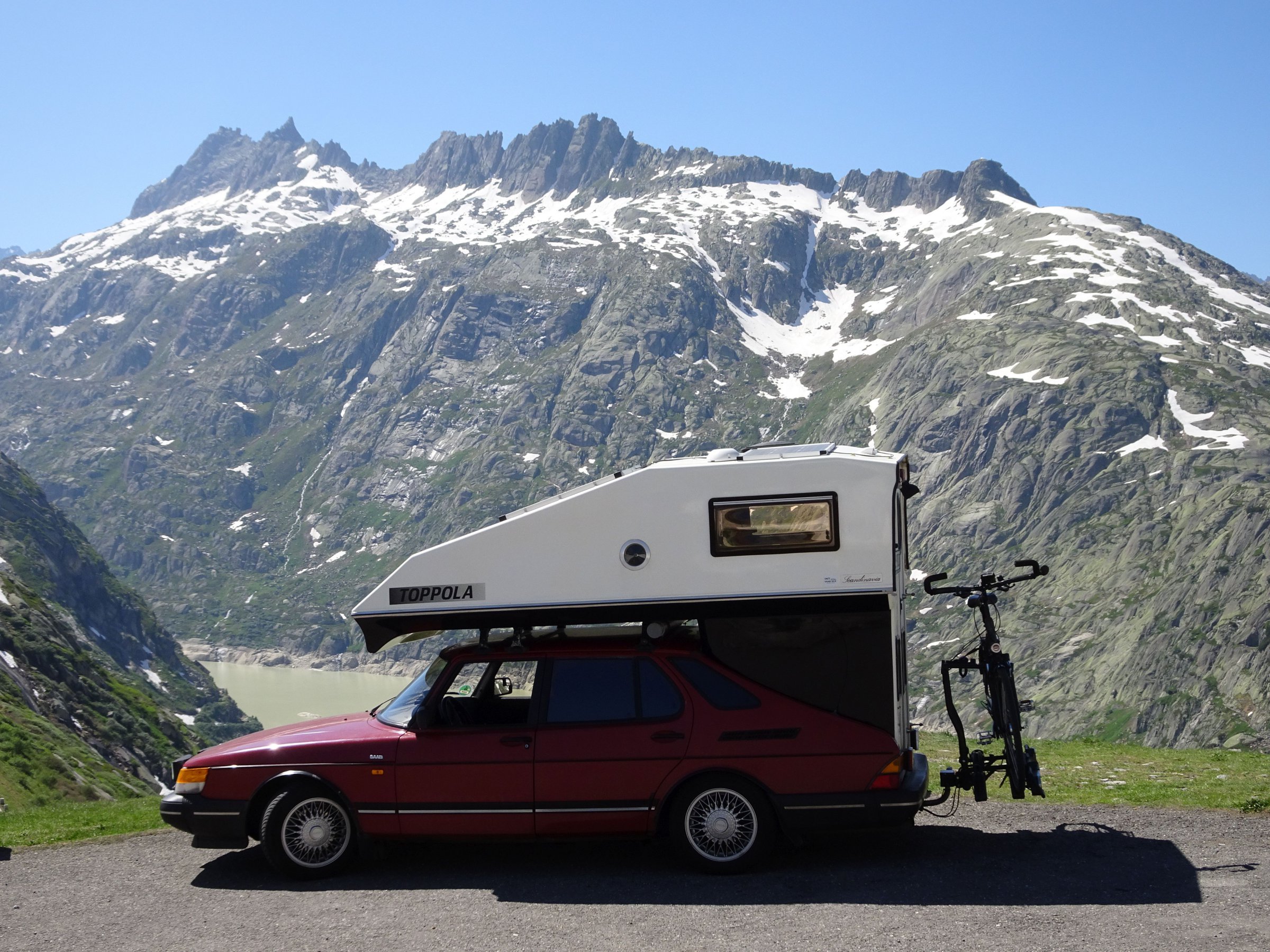

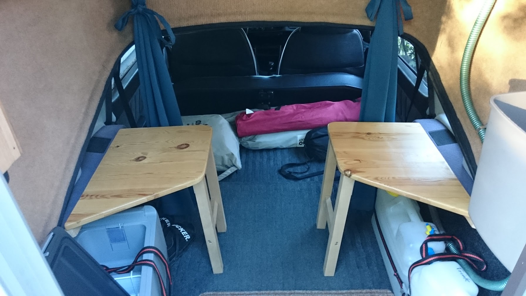

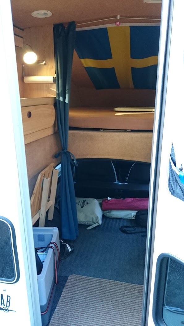

Jou! Ich habe einen originalen 1984er mit Holz-Innenausstattung. Zu finden sind die heute nur noch schwer, ich hatte Glück und habe meine gebraucht in sehr gutem Zustand von Peter Malmberg (=Vorbesitzer in den Papieren), der mit seiner Firma seinerzeit die Toppolas gebaut hat, gekauft.
Ich liebe meine Toppola, bin viel damit unterwegs, ist für mich der Inbegriff von Freiheit. Sehr minimalistisch, aber voller schwedischer Genialität. Bin im Köln/Bonner Raum zu Hause (Saabfreunde Erftkreis) und biete gerne eine "Hausführung" an, wenn gewünscht.
SchweizerAlpen_2.thumb.jpg.ac0937beb4e0ede9672ffa8560136c03.jpg Toppolainnen.thumb.JPG.e61e54c5bda21073752722ae4aaf1688.JPG Klappsitze.thumb.JPG.8b6a8c39dd52be8d938fc7809064ba33.JPG Toppola-Kche.JPG.64ceb4ff46ce70e6fac85265356acade.JPG
Ist der schön!!!

Es macht Sinn, an der Hinterachse was zu machen. Fahren kann man auch ohne, aber man guckt halt ständig in den Himmel. Anfangs hatte ich hinten Serienfedern und die MAD-Zusatzfedern, die JanJan erwähnt hat. War OK. Inzwischen finde ich mein Fahrverhalten aber perfekt, dafür sorgen hinten die verstärkten, langen Anhängerfedern und darin noch die Luftbälge. Das ist genial, denn wenn ich voll belade (für vier Wochen Urlaub, Klo, Trinkwasser und Fahrrad), mache ich die Bälge richtig hart. Damit er mir unbeladen nicht durch die Gegend hüpft, kann ich Luft ablassen und dann liegt er auch wieder perfekt. Aber nur hinten. Vorne hat er sich trotzdem immer noch aus den Federn gehoben (der 900 neigt ja sowieso dazu). Also vorne die ganz kurzen Lesjöfors-Aero-Federn reingebaut. Jetzt steht der kerzengerade und hat ein super Kurvenverhalten. Ich fahre damit jeden noch so schmalen und kurvigen Gebirgspass und habe Spaß dabei.
Der 900 fährt sich nämlich mit Toppola erstaunlich gut, das meint man nicht, wenn man die Kombination auf der Straße sieht. Man denkt direkt, ohje, klobig, kopflastig... Aber nein, die Toppola ist sehr aerodynamisch und ist aus leichtem GFK gefertigt. Alles, was wirklich schwer ist (Schränke, Waschbecken, Kocher, Petroleumkanister, Wasser, etc.) ist unterhalb der Kante (Übergang weiß zu schwarz) gelegen. Oben ist eigentlich alles federleicht, GFK, Fenster, Matratze und eine Menge Luft. Schon echt genial konstruiert, das Teil. Das Bett misst 2,00m Länge und 1,70m Breite, das ist groß. Der "Wohnraum" auf dem Kofferraumboden ist nur rund einen Quadratmeter groß, wirkt aber, wenn man erst mal drin ist, auch erstaunlich geräumig. Und man hat zwei Meter Stehhöhe, super zum Kochen und Umziehen.
Wer's nicht kennt, sollte sich das mal angucken, wirklich außergewöhnlich. Hatte mich damals direkt in das Konzept verliebt und ein Jahr später meine Traum-Toppola gefunden. :-)
