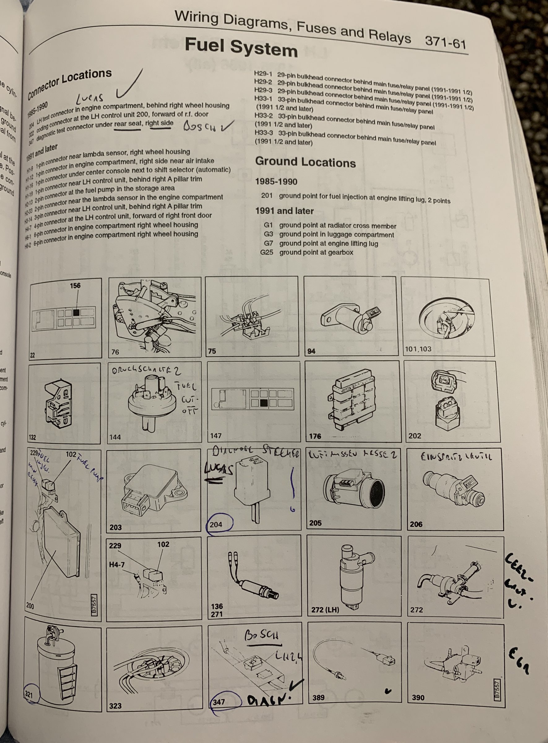

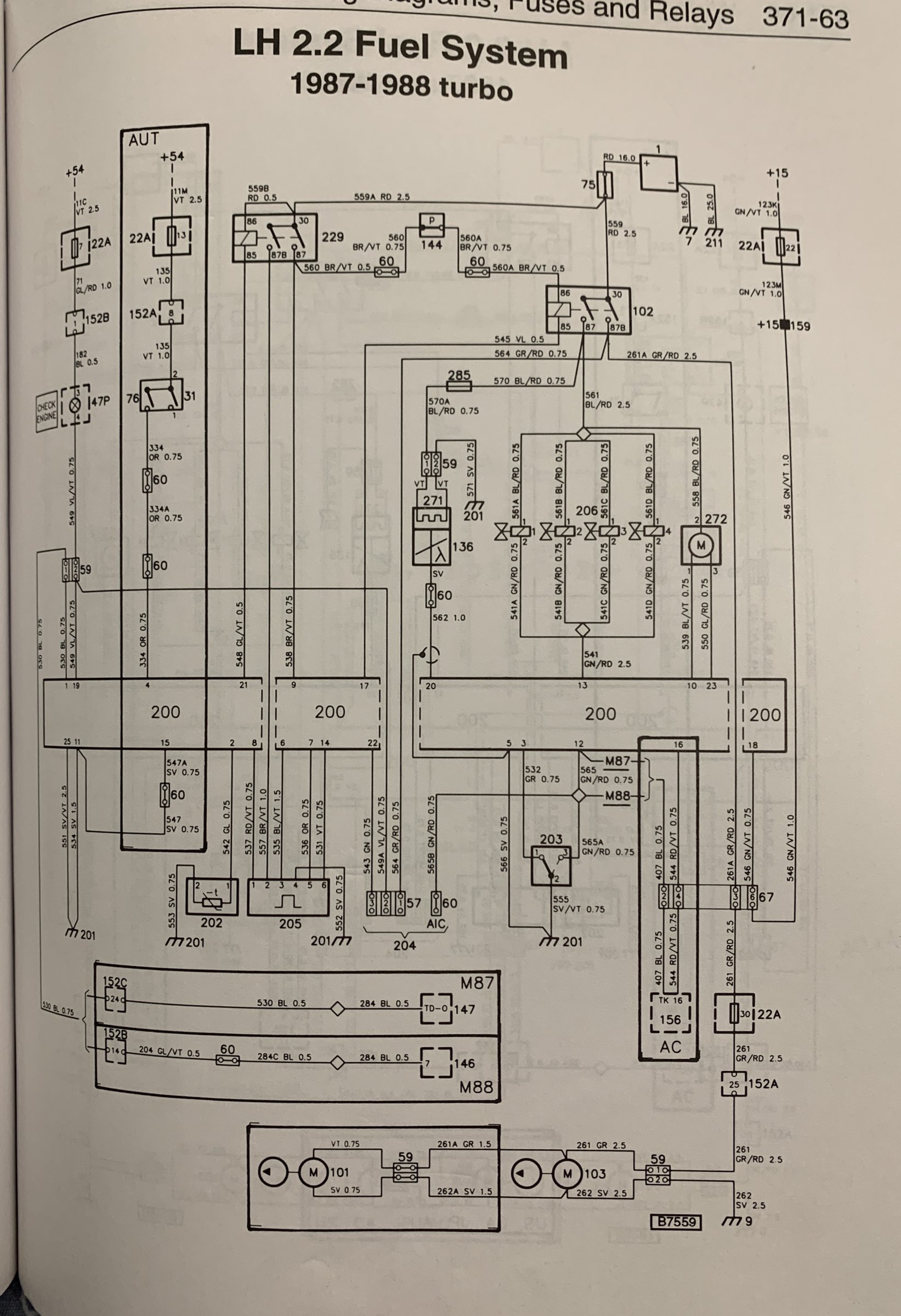

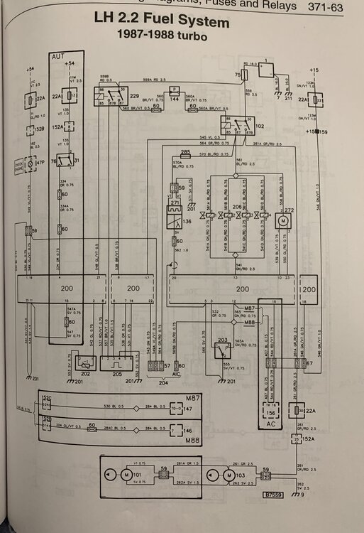

Habe gerade den Schaltplan studiert - anscheinend werden mindestens auch die Lambda-Vorwärmung und der Leerlaufsteller vom Benzinpumpenrelais mit + versorgt. Oder täusche ich mich da?

Entscheidender dürfte sein, dass die Injektoren auch an dem Relais hängen (es gab ja schon den Hinweis, die Spannung an den Injektoren zu prüfen).
Du hast vermutlich nur die eine Leitung gebrückt, damit die Benzinpumpe wieder läuft, aber nicht den anderen Ausgang mit Spannung versorgt, der an die Injektoren geht.
Insofern ja, Druckwächter testen bzw. man kann ja erstmal schauen, aus man Durchgang von 229/87 an 102/86 hat. Vielleicht kommt man da einfacher dran, als den Druckwächter rauszufummeln.
PS: hatte ich auch nicht mehr parat, dass die alte 2.2 noch die Injektoren über 102 versorgt. Bei der 2.4 hängt nur noch die Benzinpumpe (und die nicht relevante Lambdasondenheizung) am Benzinpumpenrelais, daher vielleicht die zu hohe Erwartungshaltung, dass er mit gebrückten Relais, also laufender Benzinpumpe und Zündfunken anspringen soll.
Ich glaube, Olaf und Klaus sind auf der richtigen Spur. Und auch wir verstehen uns denn genau so interpretiere ich den Schaltplan auch.
Ob die Injektoren angesteuert werden könnte man ja prüfen, wenn man den Stecker von einem löst und einen losen Injektor anschließt.
Durchgang von 229/87 an 102/86 lässt sich an den Relaissockeln prüfen, das mache ich als erstes weil die so leicht zugänglich sind.
Und das Kniebrett ist bei ohne Airbag ja in 10 Minuten draußen, da habe ich Übung. Habe in meinem Alter heine Lust in den Fußraum zu kriechen und mir dabei alles zu verrenken :smile:
Durchgang von 229/87 an 102/86 lässt sich ja einfach zugänglich an den Relaissockeln prüfen, das mache ich als erstes.
Das Kniebrett ist bei ohne Airbag ja in 10 Minuten drauße, da habe ich Übung. Habe in meinem Alter heine Lust in den Fußraum zu kriechen und mir dabei alles zu verrenken :smile:
