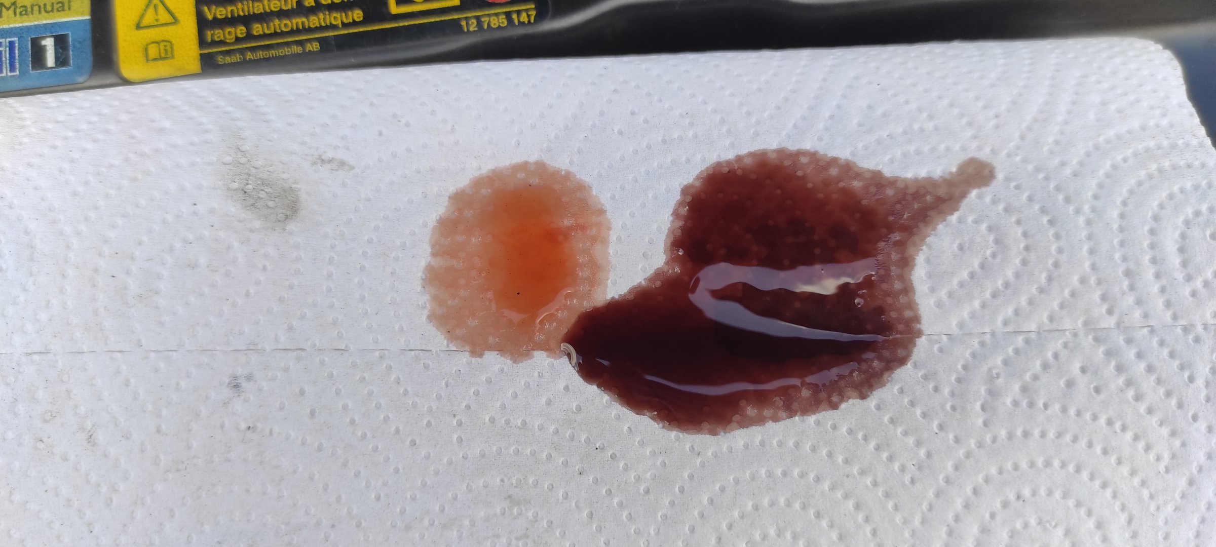

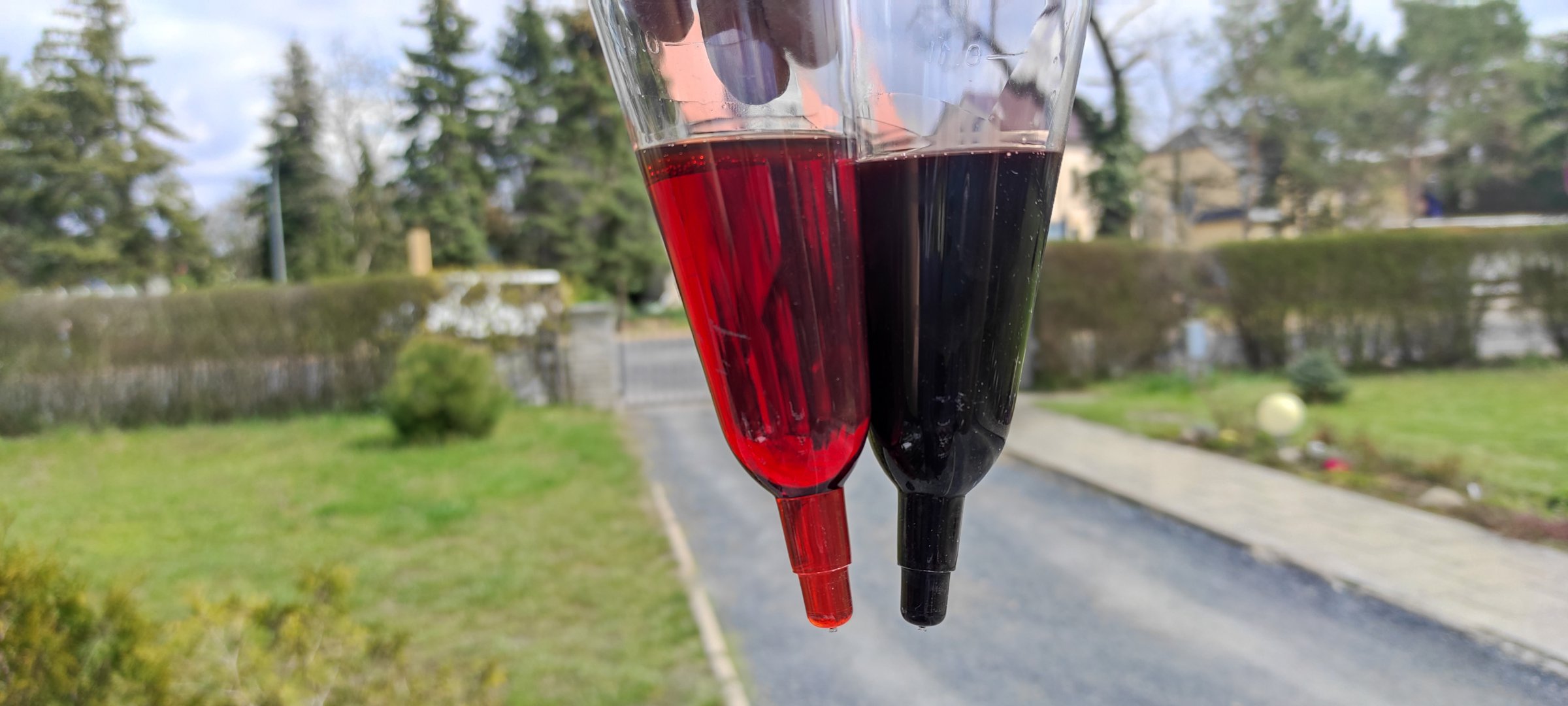

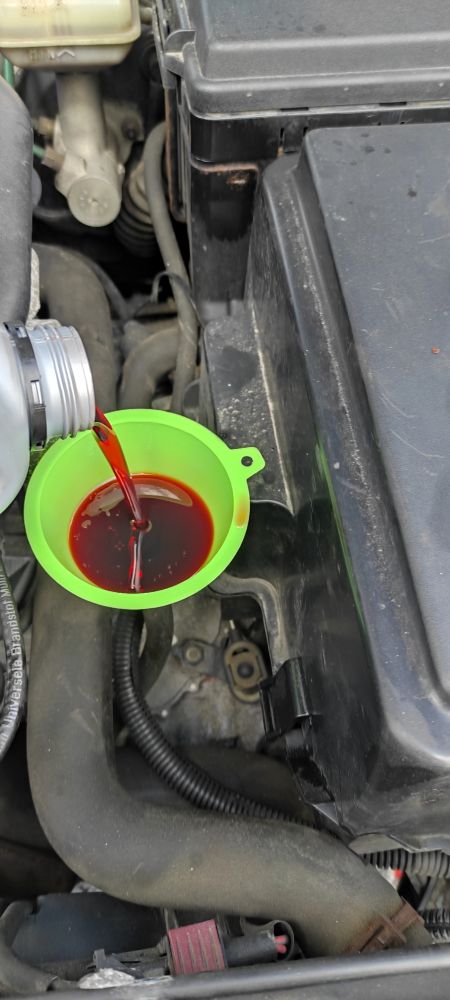

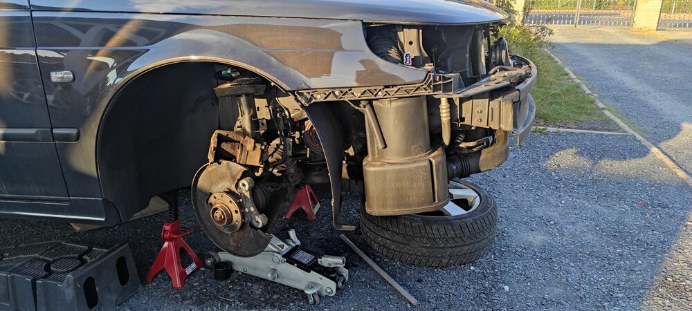

Ich habe heute das Getriebeöl gewechselt und mich mal den Bremsen gewidmet.
Beim Getriebeöl sind es die ersten 4 Liter die ich gewechselt habe.
Werde , wenn die Kiste wieder auf der Strasse ist, das Öl noch ein paar mal wechseln.
Alt (das dunkle) und neue im Vergleich:

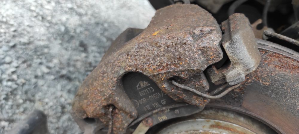

Dann gings an die Bremsen.

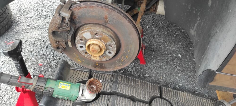

Ich hatte vor den Rost mit der Flex (mit Drahtbürste) runterzuschrubben.
Keine Chance...die Scheiben sind hinüber. Der Rost hat sich in die Scheibe gefressen.
Das Auto stand über ein Jahr draußen.
Neue Scheiben sind bereits bestellt.
Den Sattel bekomme ich wieder hin.

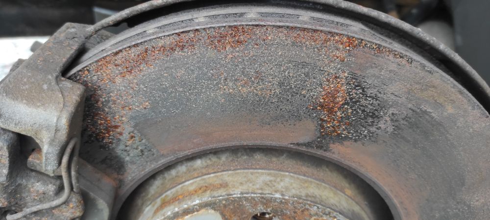

Ja, an den Scheiben hast du keine Freude mehr!
Was schade ist. Nagelneue ATE's...ohne nennenswerten Verschleiß.
An der Stelle wo der Bremsbelag auf der Scheibe saß, geht der Rost tief in die Scheibe rein.
Wird also immer beim Bremsen flattern.

Glaub mir: ich habe alles versucht.
Das mag klappen, wenn der Rost nur oberflächig ist. Nicht aber, wenn der sich in die Scheibe gefressen hat.
Ich hab die Scheibe mit der Flex Drahtbürste nahezu in den Neuzustand versetzt bekommen.
Aber da wo der Bremsbelag die Scheibe berührte, ist die Stelle wie aufgequollen.
Schläge mit dem Hammer auf die Stelle brachten nicht viel. Ein bissel Rost platzte ab. Aber darunter war die Scheibe wie eine Apfelsinenhaut.
Erschwerend kommt hinzu, dass das Auto noch keinen TÜV hat...und keine Nummernschilder.
Da ists bissel schlecht mit draußen rumfahren.
Spätestens beim TÜV würde der Prüfer über das Bremsgehoppel meckern.
Wie gesagt: die Scheiben sind ja komatibel mit dem Vectra und daher vergleichsweise günstig.
Man könnte die vielleicht abdrehen...aber wenn ich die Scheibe draußen hab, kann ich auch ne neue einbauen.
